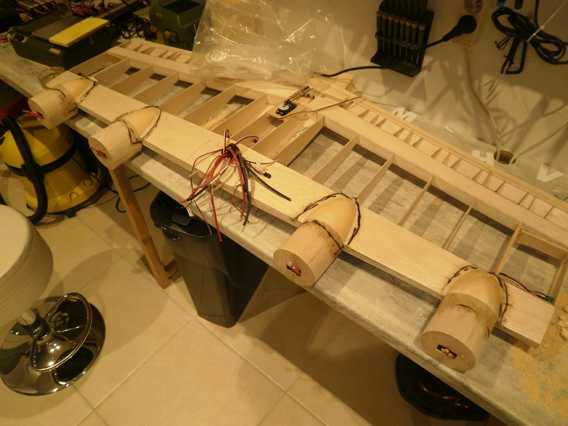

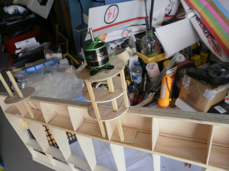

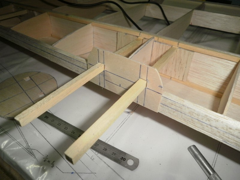

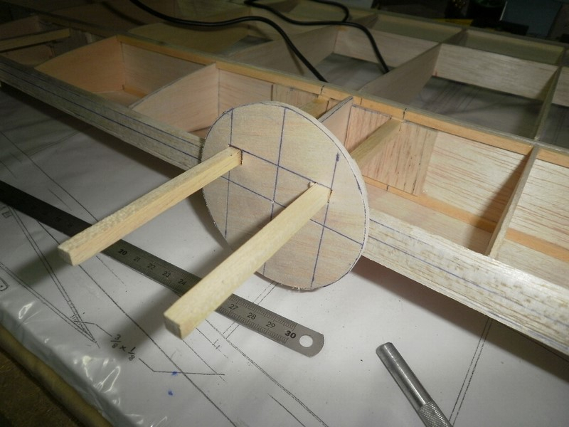

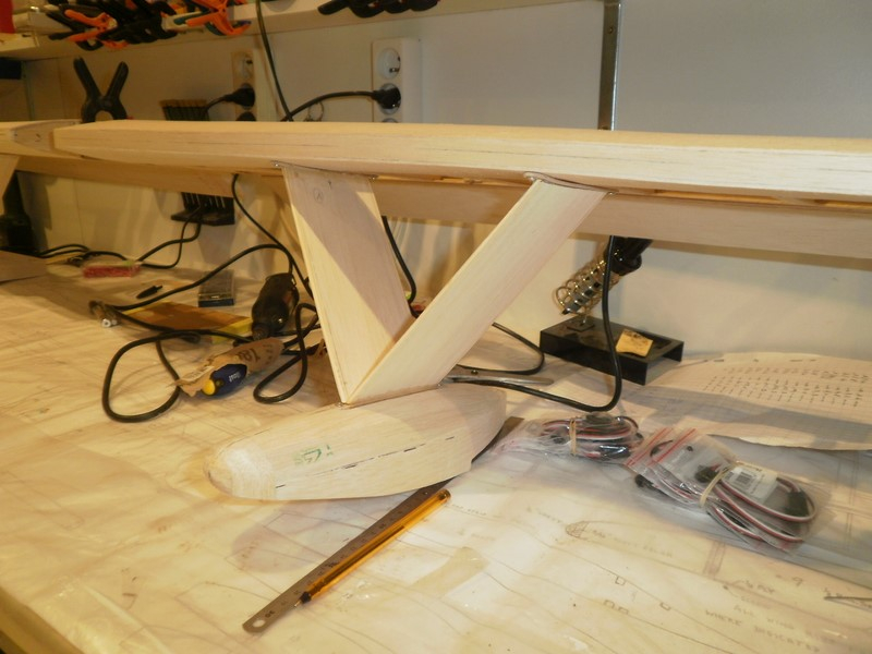

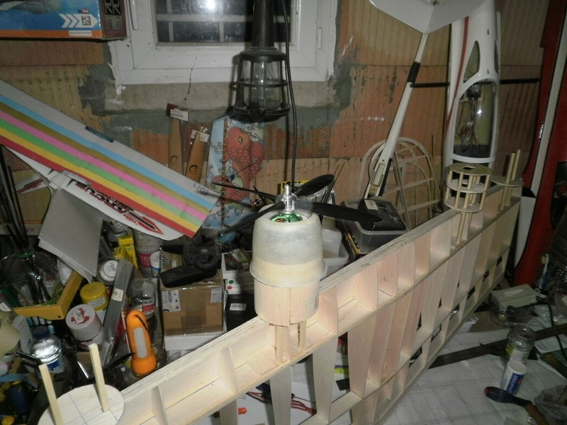

On continue. Mise en place des éléments de fixation moteurs
Premier jet. En carrelets de bois dur en 7X7.
Parallèles à l'intrados.
Renforts contre le longeron. Que je n'ai point voulu trouer.
PA220335 (Copier).JPG (351.4 Kio) Consulté 13250 fois
Renfort en ctp de 1.5mm contre le faux bord d'attaque pour rigidifier les fixations. Bougera plus.
PA220337 (Copier).JPG (291.92 Kio) Consulté 13250 fois
Puis collé contre, le couple capot moteur fixe.
PA220338 (Copier).JPG (293.44 Kio) Consulté 13250 fois
L'extrados coffré.
PA230339 (Copier).JPG (357.04 Kio) Consulté 13250 fois

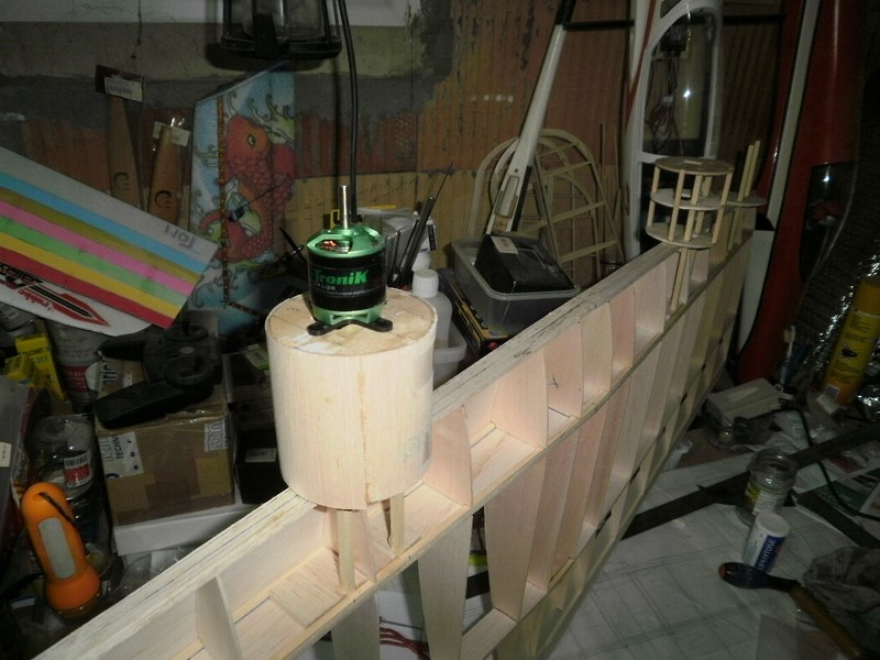

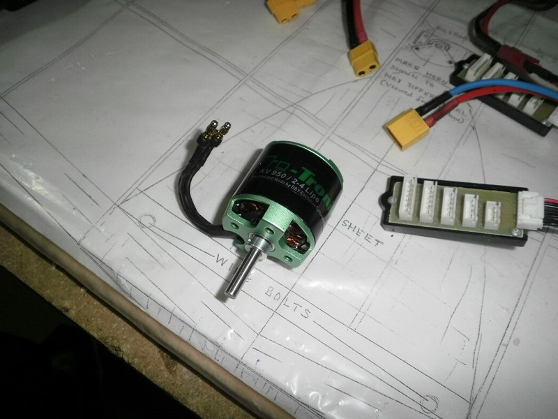

Mais avant ça, il a fallut calculer la longueur de ces fixations.
On part de ça.
PA230341 (Copier).JPG (253.84 Kio) Consulté 13250 fois
Merde, faut retourner l'axe. A la presse. ou à l'étau. Faut forcer, mais ça le fait!
PA230343 (Copier).JPG (235.82 Kio) Consulté 13250 fois

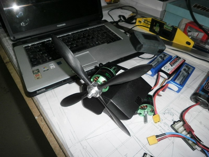

On rajoute la longueur du moyeu d'hélice, et on arrive à calculer la bonne longueur des capots moteurs. Les moteurs centraux (le n°2 et 3, car on part de gauche à droite) sont devant les moteurs extérieurs de 16mm.
PA230346 (Copier).JPG (312.99 Kio) Consulté 13250 fois
Messages : 1065
Re: Martin JRM Mars
Message non lu par guilhem bougette » 27 oct. 2014, 07:38
Magnifique, l'hélice Ramoser. Et excellente mise en scène de la photo: avec l'ordi en fond, ça fait sérieux... pensif

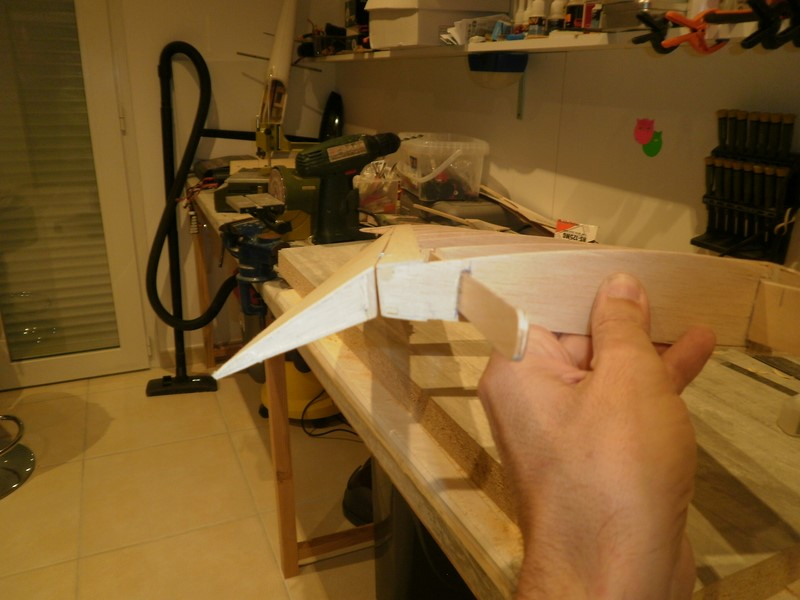

Alors, les 4 nacelles moteurs seront parallèles. Pas d'anticouple car les hélices seront contrarotatives
Cloison coupe feu en ctp de 3mm.
PA250347 (Copier).JPG (379.73 Kio) Consulté 13249 fois
Tiens, Max est venu manger à la maison.
PA250348 (Copier).JPG (327.09 Kio) Consulté 13249 fois
Coffrage
PA260350 (Copier).JPG (346.87 Kio) Consulté 13249 fois
Mise en place. Rien à retoucher!
PA260351 (Copier).JPG (378.54 Kio) Consulté 13249 fois

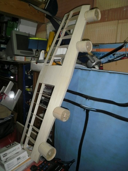

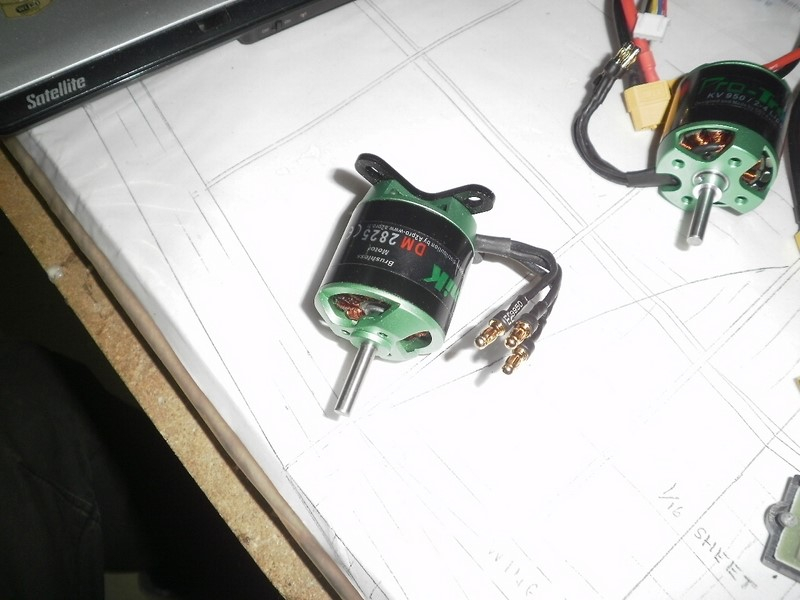

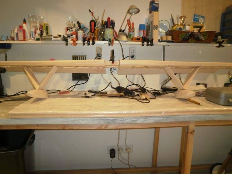

Les 4 nacelles sont faites et coffrées. Les couples moteur sont rigoureusement alignés. Sur les 3 axes. A l’incidence-mètre. Au demi-degrés prés.
PA300352 (Copier).JPG (70.59 Kio) Consulté 13248 fois
Les 4 capots moteurs. Max se bonifie avec le temps: 26gr, 25gr, 24gr, et 23gr!
PA300353 (Copier).JPG (340.64 Kio) Consulté 13248 fois
J'ai retourné les axes de tous les moteurs cet aprem avec l'étau de mon père. Et il faut forcer!!
A2 Pro me disait qu'il le faisait au chasse goupille. Impossible.

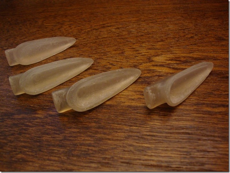

Je suis parti juste depuis hier, et devinez quoi? Qui est repassé à la maison? Un extraterrestre. Qui a fait les 4 écopes supérieures des bouilleurs!

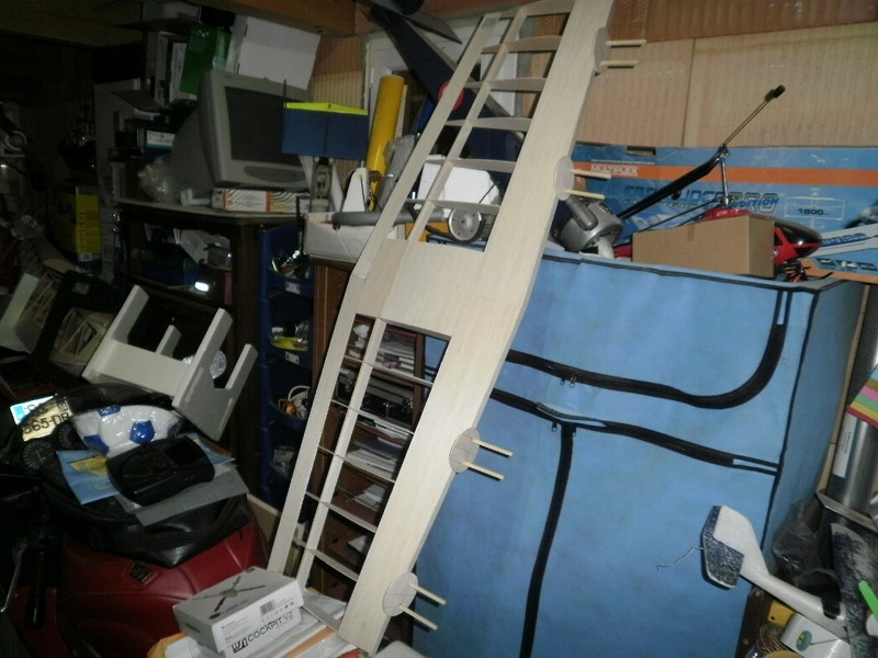

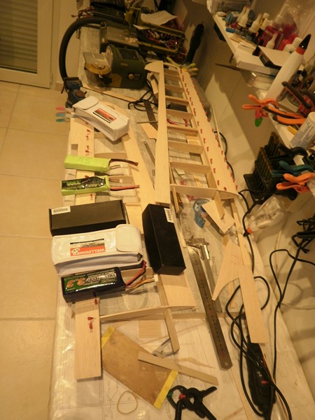

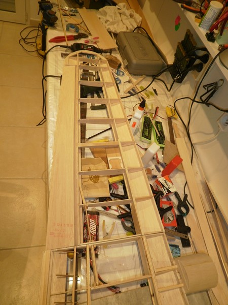

Je reprends par une demie aile extérieure. Les dimensions du plan ne sont pas bonnes. Il faut tout refaire à la main pour pouvoir l'ajuster sur l'aile centrale.
P1020531 (Copier).JPG (67 Kio) Consulté 13246 fois
Tout le devant du longeron sera coffré, extrados et intrados.
Les clés d'aile sont en CTP de 5mm.
La commande d'aileron sera dans cette partie, et non pas située dans l'aile centrale. Avec une prise multiplex pour raccorder le servo.

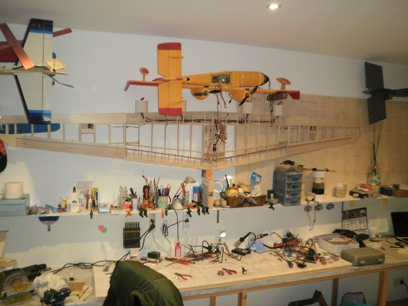

Les plus observateurs auront vu que je ne suis plus dans un garage encombré et glacial...

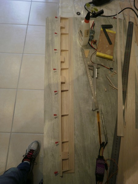

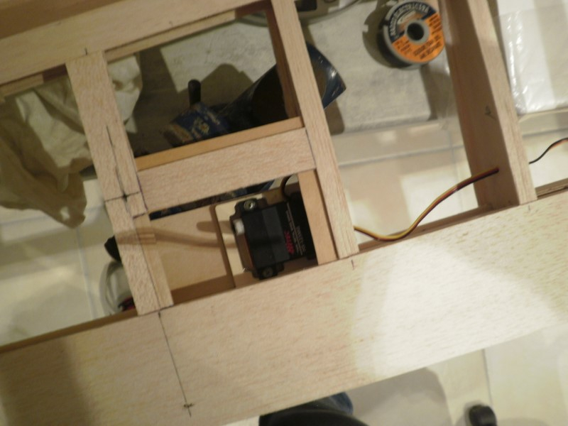

L'aileron coffré qui le sera entièrement. Notez les 3 renforts pour les charnières et un autre pour le guignol qui sera dans l'épaisseur de l'aileron et donc commande invisible!
P1030532 (Copier).JPG (52.64 Kio) Consulté 13245 fois
Un des 2 demi bout d'aile, avec son support de servo (HS 125 mg Hitec)
P1050533 (Copier).JPG (82.52 Kio) Consulté 13245 fois

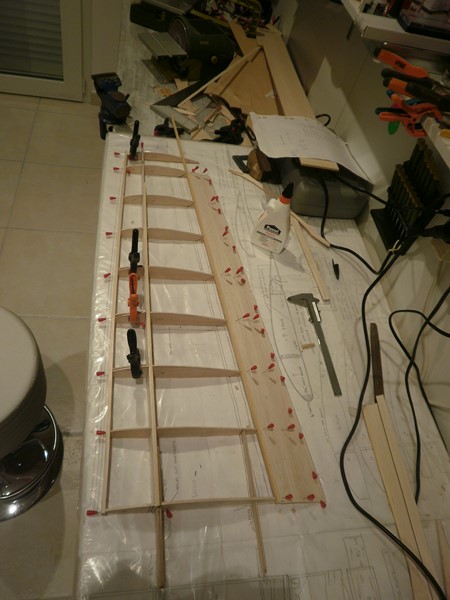

Message non lu par Chamy34 » 11 janv. 2016, 19:51

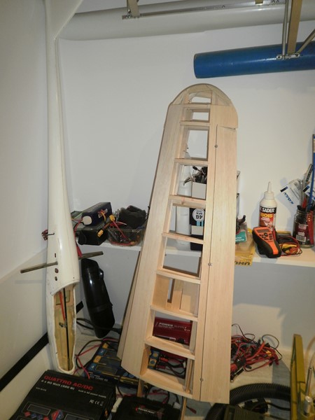

coffrage du second aileron avec tous les renforts idoines à l'intérieur.
P1100536 (Copier).JPG (57.37 Kio) Consulté 13244 fois

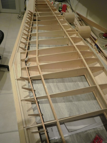

coffrage des 2 morceaux d'ailes externes:
P1100537 (Copier).JPG (82.61 Kio) Consulté 13244 fois

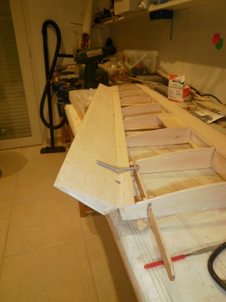

Bon:
Les ailerons ont été charniérisés avec des charnières Robart de 5mm de diamètre. Soit tranquille, oh Jovial du mont Aigual, elles tiendront le coup.
P1110538 (Copier).JPG (53.23 Kio) Consulté 13243 fois
Le débattement vers le bas est limité par la fente (ouais, c'est lourd)
P1110540 (Copier).JPG (322.4 Kio) Consulté 13243 fois

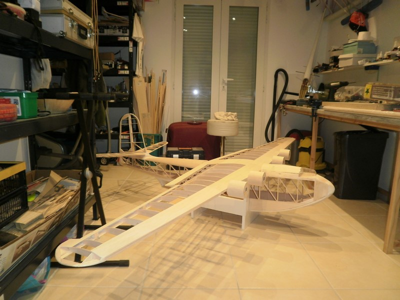

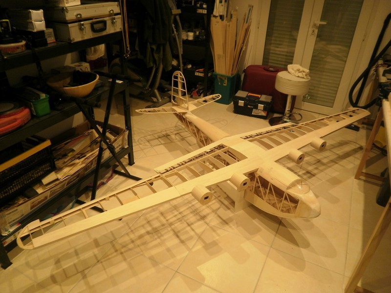

On en vient à la construction. Bé, le gros oeuvre est torché:
P1110541 (Copier).JPG (398.92 Kio) Consulté 13243 fois
Reste les conneries qui me tiendront bien 9 mois de plus...
P1110542 (Copier).JPG (371.44 Kio) Consulté 13243 fois
Ca passera pas dans le sac à dos!

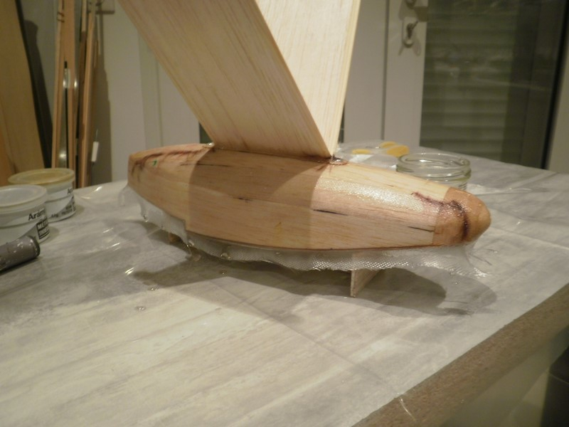

Re: Martin JRM Mars

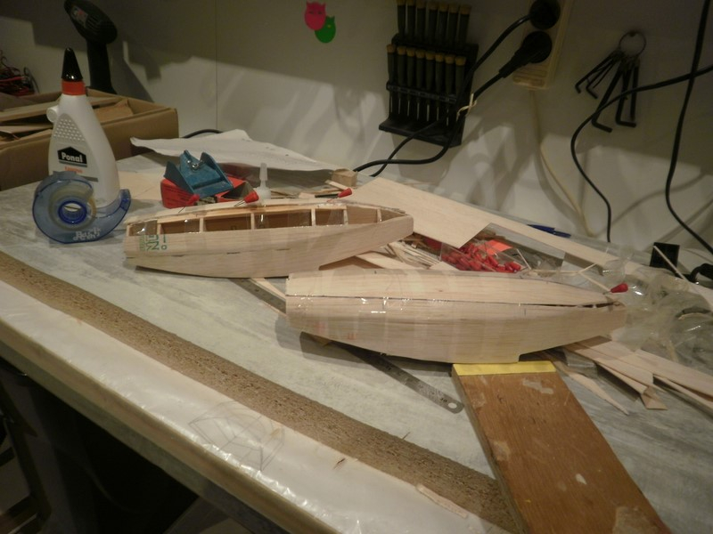

Message non lu par Chamy34 » 15 janv. 2016, 23:28
le coffrage des balancines se poursuit.

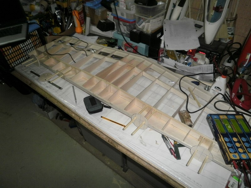

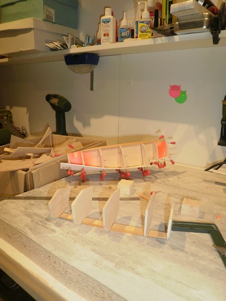

Message non lu par Chamy34 » 18 janv. 2016, 22:00
Mise en place sur les demi-ailes extérieures avec le bon calage.
Reste plus qu'à doubler le fond de CTP de 0.8mm.
Et à les fibrer entièrement.
P1170548 (Copier).JPG (332.66 Kio) Consulté 13239 fois
P1170549 (Copier).JPG (331.04 Kio) Consulté 13239 fois
P1170550 (Copier).JPG (321.11 Kio) Consulté 13239 fois

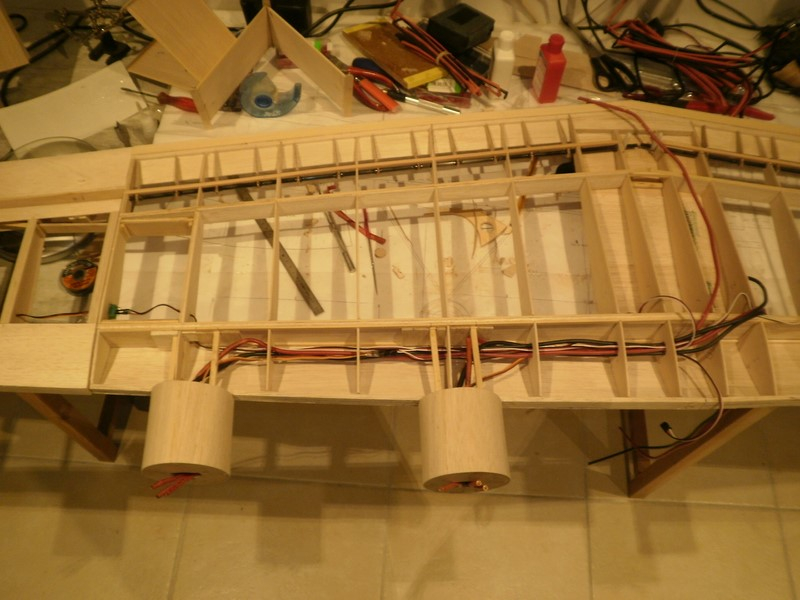

Re: Martin JRM Mars
Message non lu par Chamy34 » 19 janv. 2016, 22:35
Un peu de cablage:

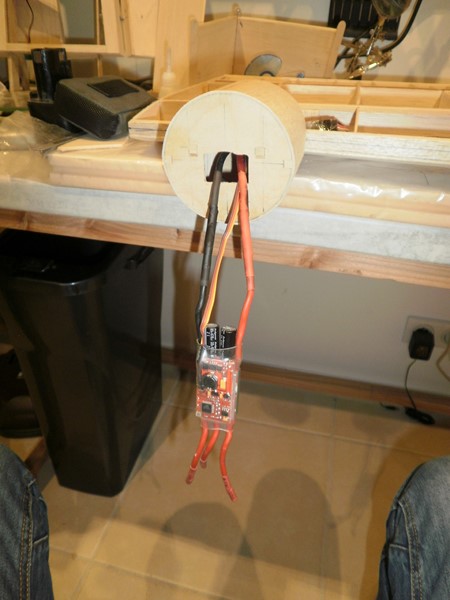

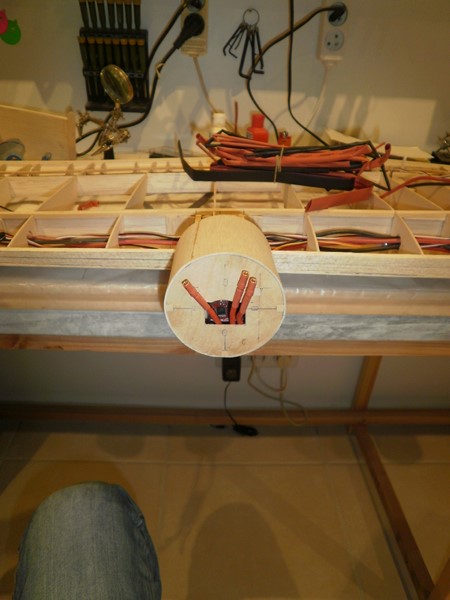

les ESC Protronik de 70A sont clampés dans l'aile. Les prises sont changées par du PK Gold de 5mm. Avec une gaine thermo autours du branchement, pour que justement, ça se débranche pas!
P1180551 (Copier).JPG (56.95 Kio) Consulté 13238 fois
Bien entendu, 3 ESC sur 4 seront déconnectés en BEC (coupure du fil rouge. Un seul, le numéro 1 alimentera le récepteur (avec en doublon, un Ubec branché sur un accu Lipo) avec un module double alim.
Je rappelle que quand je parle de numéro 1 , cela signifie le moteur de gauche (en regardant de derrière l'avion)
Une fois l'ESC dans son capot:
P1180552 (Copier).JPG (57.57 Kio) Consulté 13238 fois

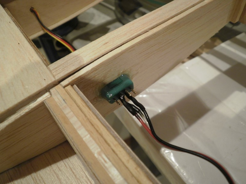

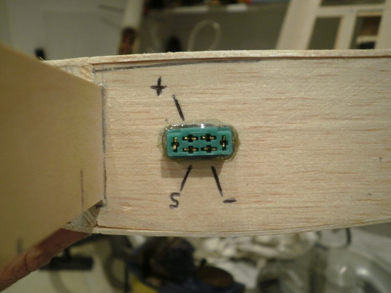

Mais avec quoi les raccordes tu?
avec des prises vertes multiplex, bien sûr!
P1180561 (Copier).JPG (288.57 Kio) Consulté 13238 fois
P1180553 (Copier).JPG (266.58 Kio) Consulté 13238 fois
Bref, beaucoup de fils!

Il y a 250gr de fils électriques dans chaque aile!! Ok, c'est du gros, pour pas chauffer et pas avoir de perte...

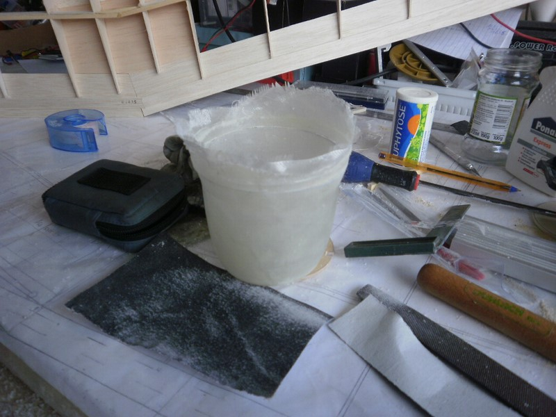

Mais pourquoi il se met au câblage le grand maigre?
Bé parce que "los corones" sont fibratos sur le dessoutos é qu'il fallos que je trouvas autre chosos tu manipulos!!
Alles klar...

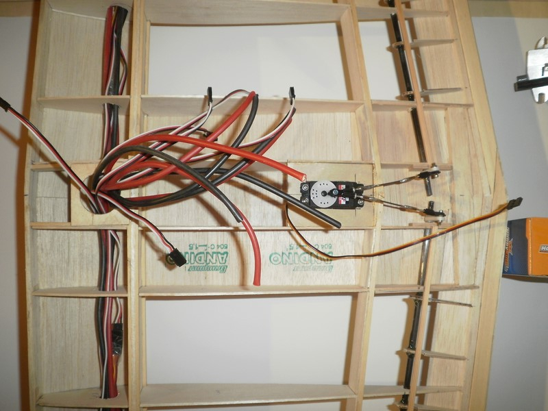

Re: Martin JRM Mars

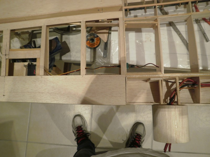

Message non lu par Chamy34 » 20 janv. 2016, 19:18
Mais où ranger l'outil?
Toute la connectique est en place.
P1190563 (Copier).JPG (339.67 Kio) Consulté 13237 fois

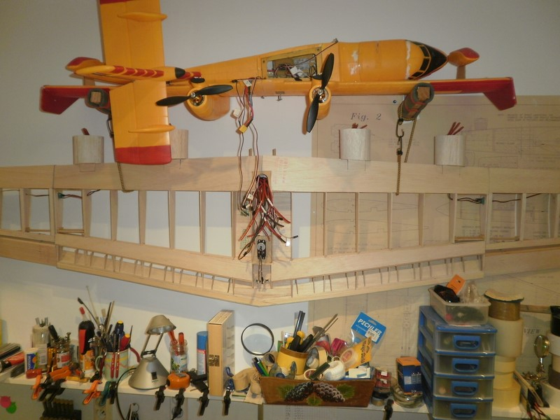

Tous les câbles sortent au milieu.
Le servo des flaps est en place.
Le récepteur sera fixé devant ce dernier. Oui, dans l'aile! Je n'aurai à brancher que le servo de profondeur et celui de la direction!
P1190564 (Copier).JPG (349.61 Kio) Consulté 13237 fois

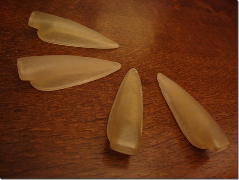

Les flotteurs sont fibrés

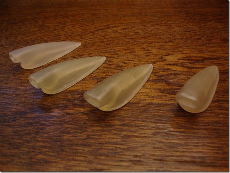

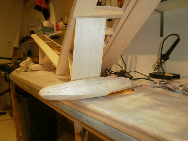

Message non lu par Chamy34 » 19 avr. 2016, 22:21
Un peu de temps libre:
le carénage intrados des nacelles moteurs est réalisé en mousse d'isolation " à l’œil" et fibré époxy par 2 couches de 50gr.
Les traces de marqueurs noirs sont sur la fibre et ont servi au découpage de cette dernière.
