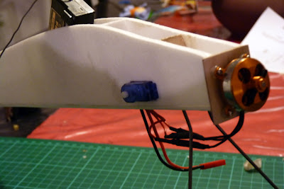

J'ai encore un peu bosser dessus :
Au niveau de l'aile, j'ai ajouter deux renforts en carbone, les guignols sont mieux positionnées par rapport à la première version.
Pour le fuselage :
* Les deux servos d'ailerons sont positionnés.
* la radio, le variateur seront dans le fuselage et accessibles par une trappe.
* La batterie sera positionnées sous le fuselage, entre le moteur et le train d'atérissage.
* le moteur est monté sur une planche de CTP avec de la durite (comme préconisé par Fabien)
Cette version sera un peu plus lourde que la première, mais permettra de voler en extérieur par vent très calme.
Pour le fuselage :

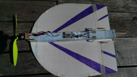

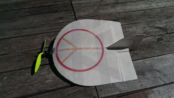

Je déterre ce post assez ancien suite à l'essai ce matin de la Drenalyn, apparemment petit modèle. J'ai eu la chance d'en récupérer une (Merci au gentil donateur !) et moyennant une petite soirée de révision, elle a pu voler à nouveau.
Elle a un moteur réducté multiplex à charbons, j'ai mis une hélice 10x4.7, une batterie 650mAh, et 2 servos de récupération. Pas de train d'atterrissage, pas de dérive mobile rien. 140grammes prête à voler. Programmation radio Delta comme une aile volante.
Après un centrage au doigt mouillé, le vol est assez bluffant, on peut même faire du torque involontaire ! C'est limite plus facile que le Magnim pour les virages mais le pilotage est complétement différent.

Re: Projet : Drénalyn
Quelques photos de ces premiers vols :

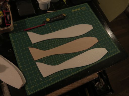

La construction de Drénalyn ne sera pas détaillée, c'est déjà partout sur internet. On a juste réalisé le fuselage en prenant en sandwich une feuille de balsa par deux dépron de 6mm. Le tout collé à la sauce, non à la colle blanche sous le poids de deux encyclopédies. C'est très rigide et solide, mais à mettre à l'épreuve de l'INDOOR...

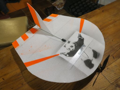

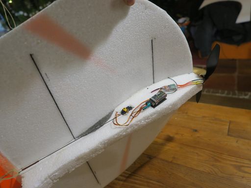

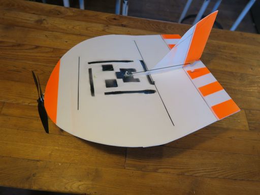

On s'obstine....
3ème version de la Drénalyn, toujours sur le modèle de Claude mais cette fois en EPP 6mm et fuselage bloc de 3cm EPP aussi.
A voir si cette version de 165g vole aussi lentement et résiste mieux à l'indoor.
Déco Bansky au pochoir. Ma bombe noire mange le dépron mais pas l'EPP. Test demain au mas.
