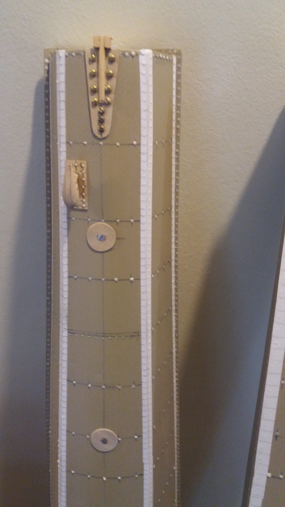

dessous flotteurs et guide.jpg (203.66 Kio) Consulté 10315 fois

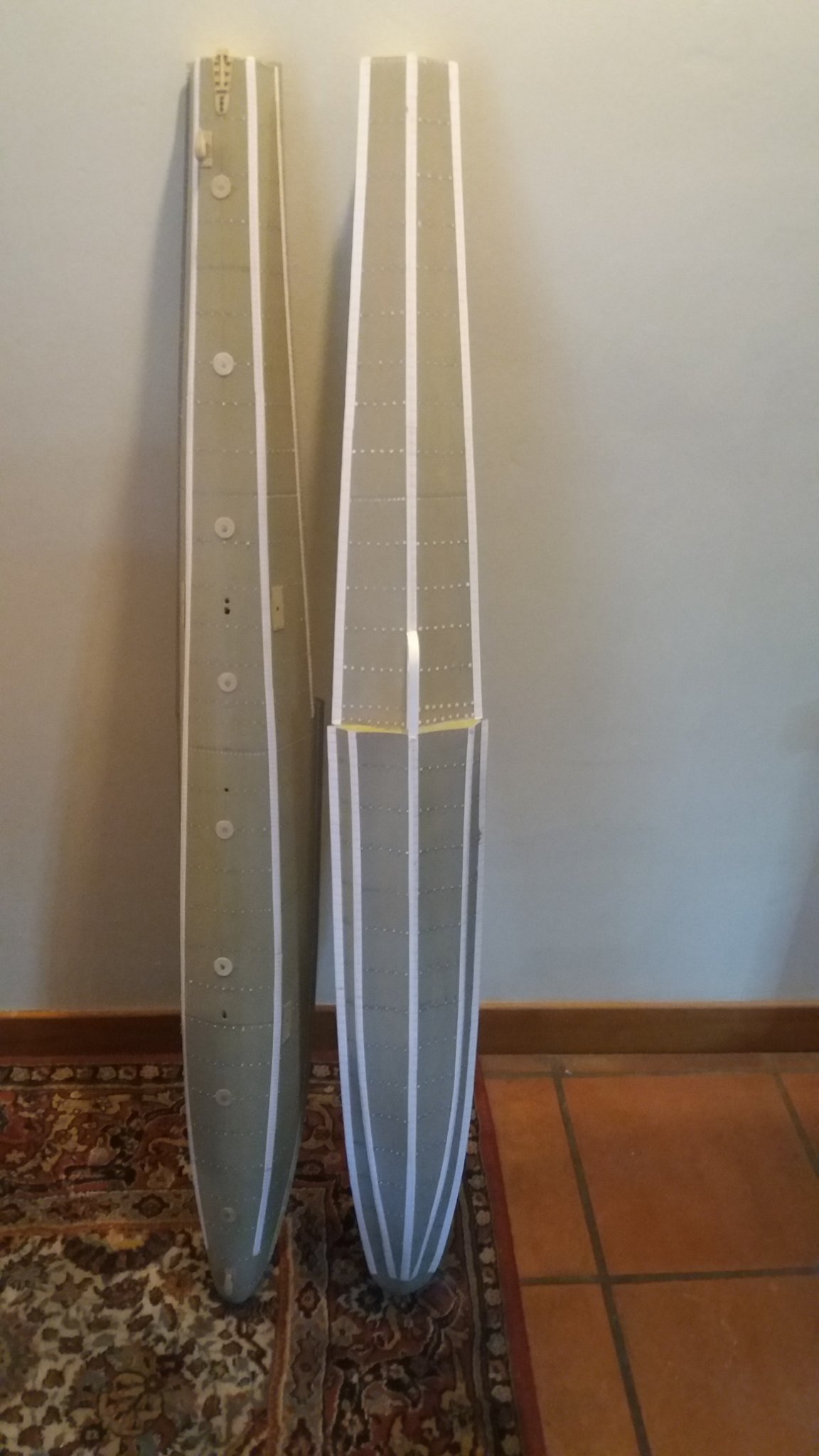

dessous dessus flotteurs.jpg (198.37 Kio) Consulté 10315 fois
Reste les gouvernails

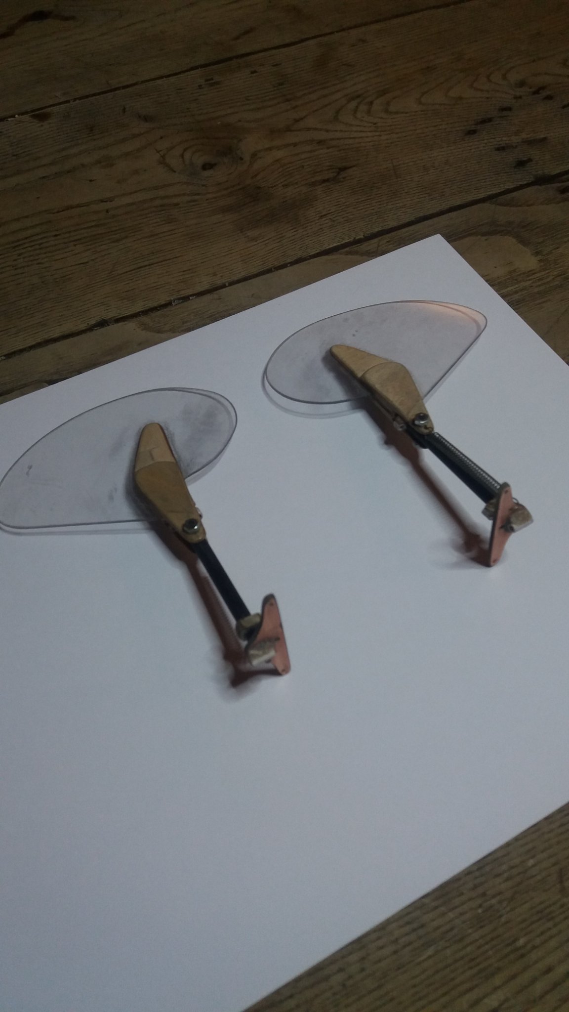

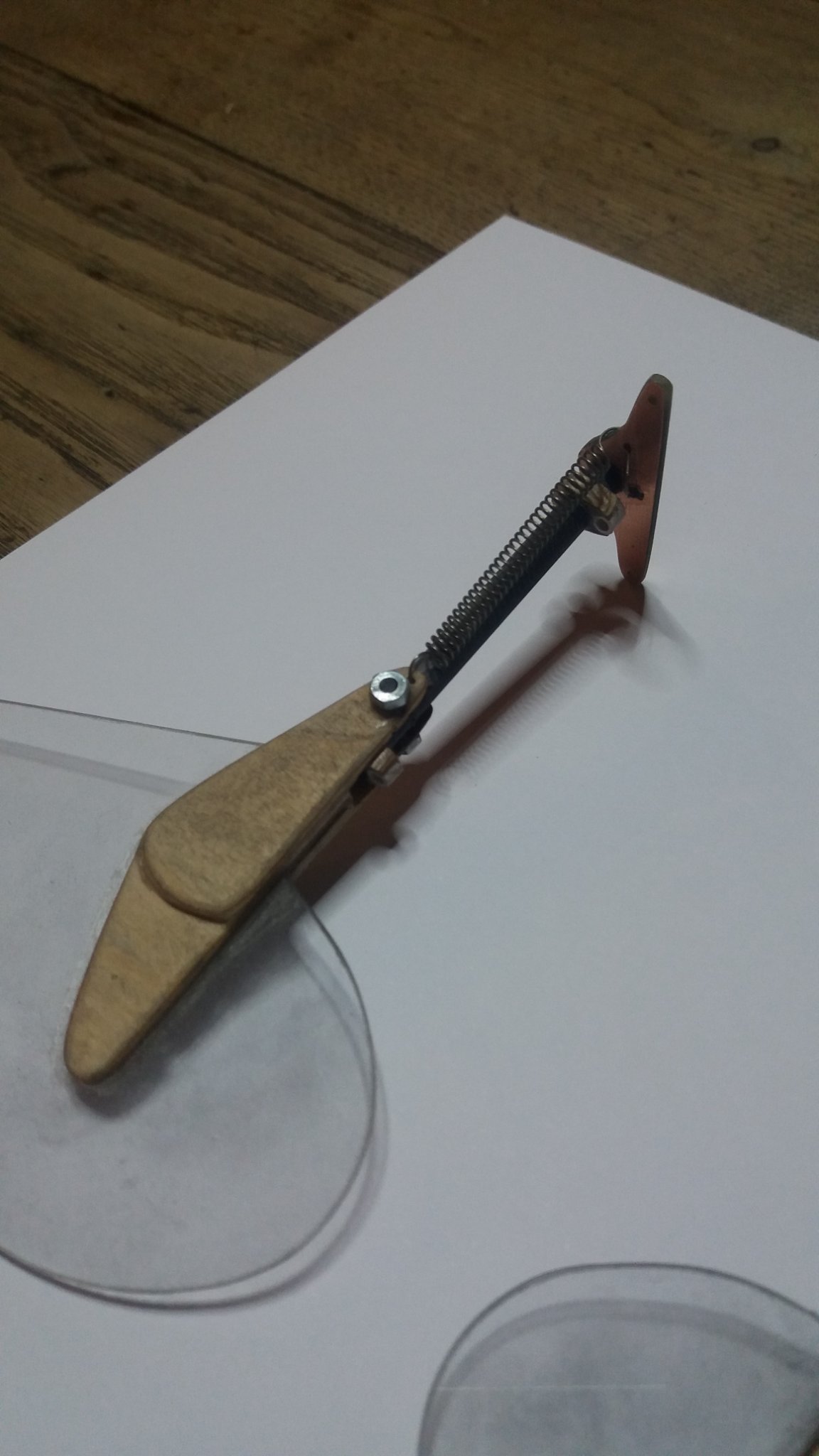

La construction des gouvernails
Utilisation de plaque électronique cuivrée, tube carbone (flèche de tir à l arc),micro tube plastique, ressorts d'imprimantes ,rhodoïd, ctp d'épaisseurs diverses
gouvernail detail.jpg (169.98 Kio) Consulté 10237 fois
Le tout est fonctionnel sans jeu

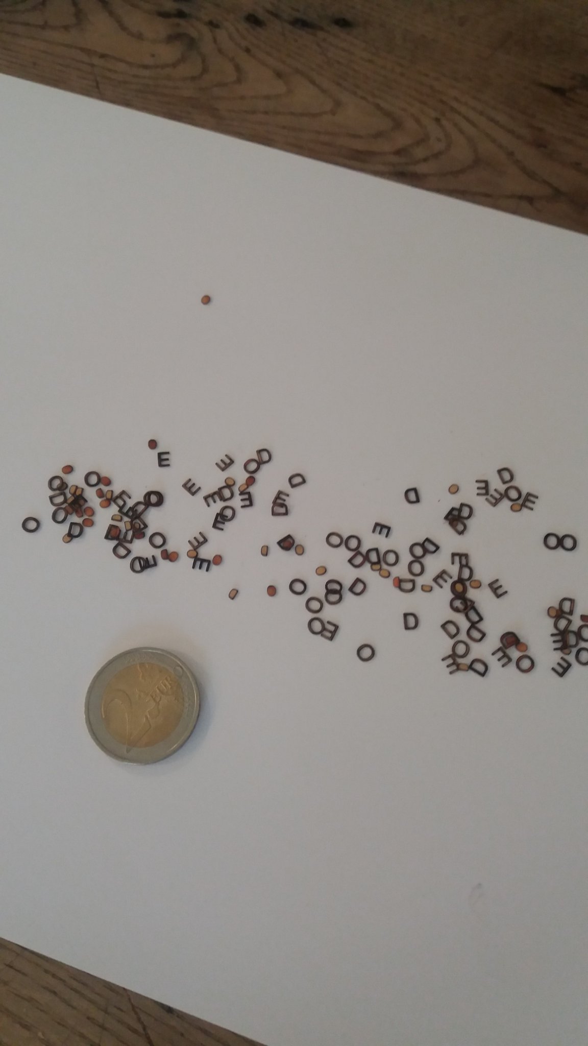

Message par fabien » 27 févr. 2025, 11:25
EXTRAORDINAIRE !!!!!!!
Je reviens de LODEVE ,de la sté jr-contreplaqué
Il m'ont découpé au laser des lettres (E,D,O) pour les flotteurs
La découpe est super top ,très fine dans du 0.4mm ctp 4/10
Voyez vous même
Le cout est très très faible et petit café en prime
La compétence est forte(utilisation du logiciel LIGHTBURN) et des imprimantes laser énormes
Avec le logiciel ,il est possible de faire énormément de chose
Il me reste a les coller sur les disques déjà positionnés sur les flotteurs

Message par fabien » 27 févr. 2025, 15:44
Bonne nouvelle
J'en prends note pour le futur
Pour seulement 10€,je pense que c'est pas être fada de trop!
Les lettrages sont déjà posés et peint
top de chez top

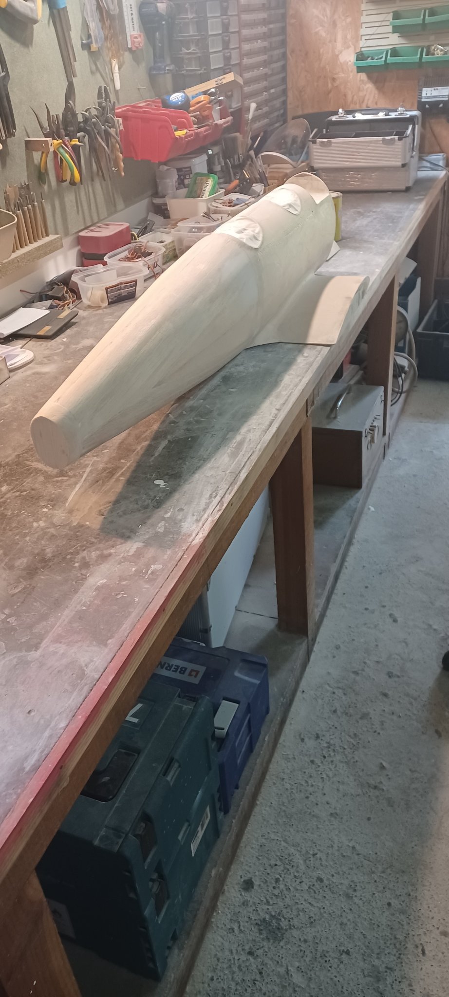

Ponçage du fuselage et pose d'un fond dur pour réduire la quantité de résine lors de la stratification au 50gr/m²
Plus le ponçage sera fin moins il y aura de difficulté sur la résine et son ponçage et aussi moins d'enduit de finition avant peinture

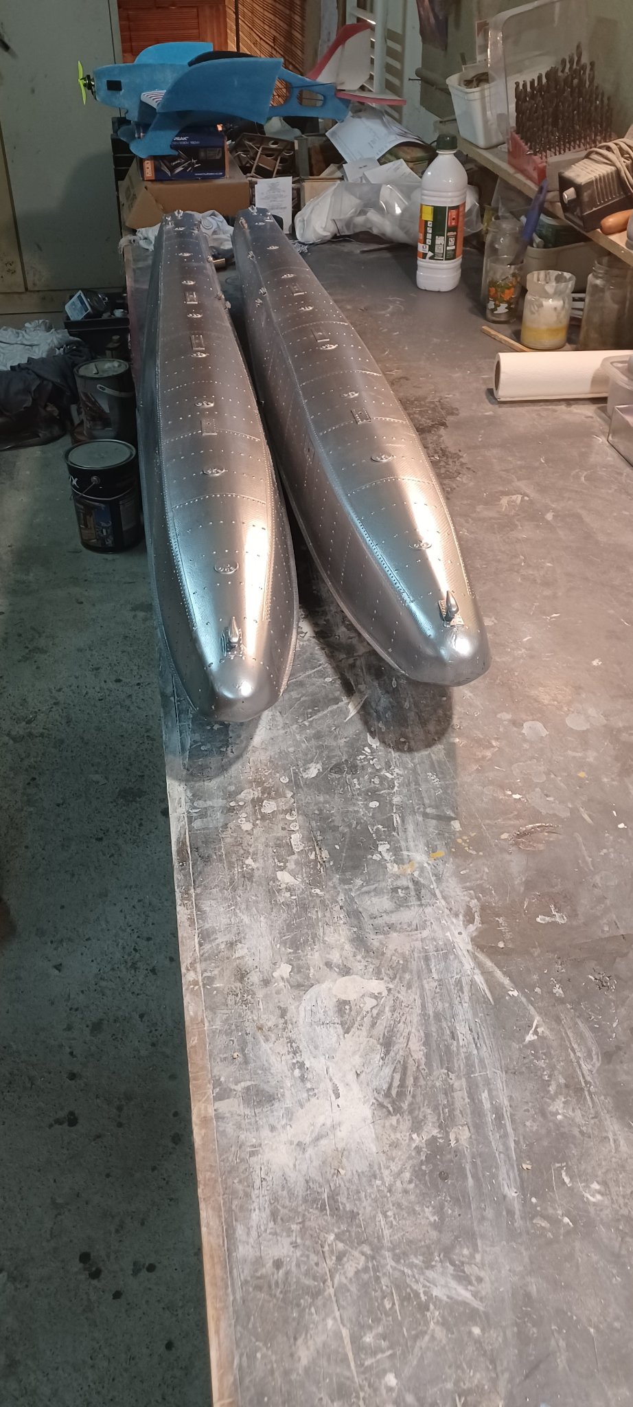

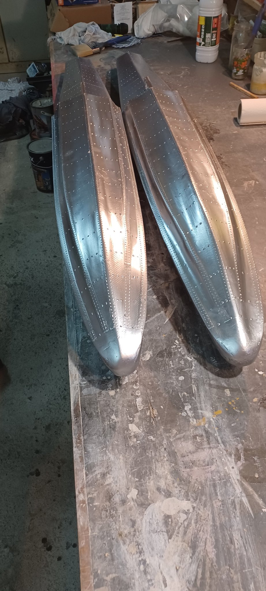

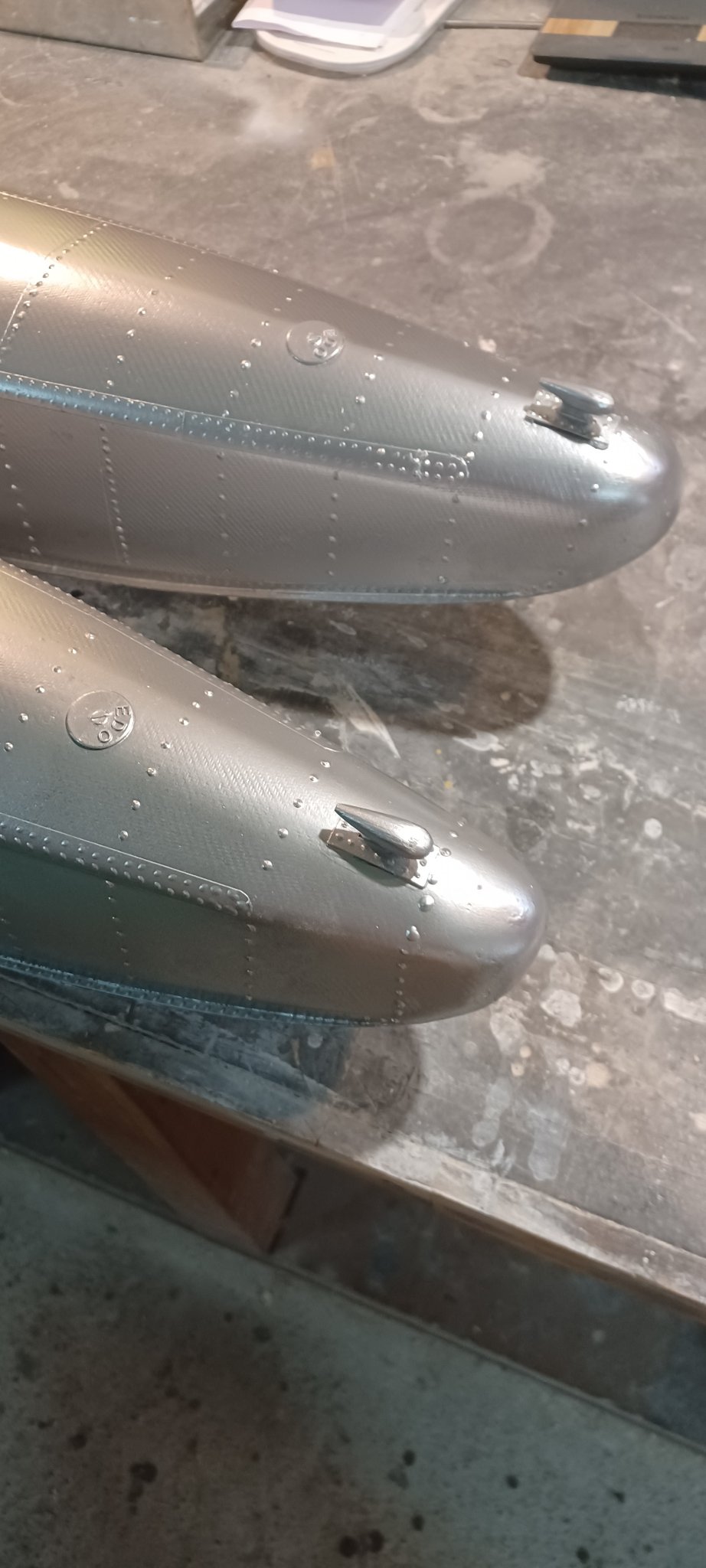

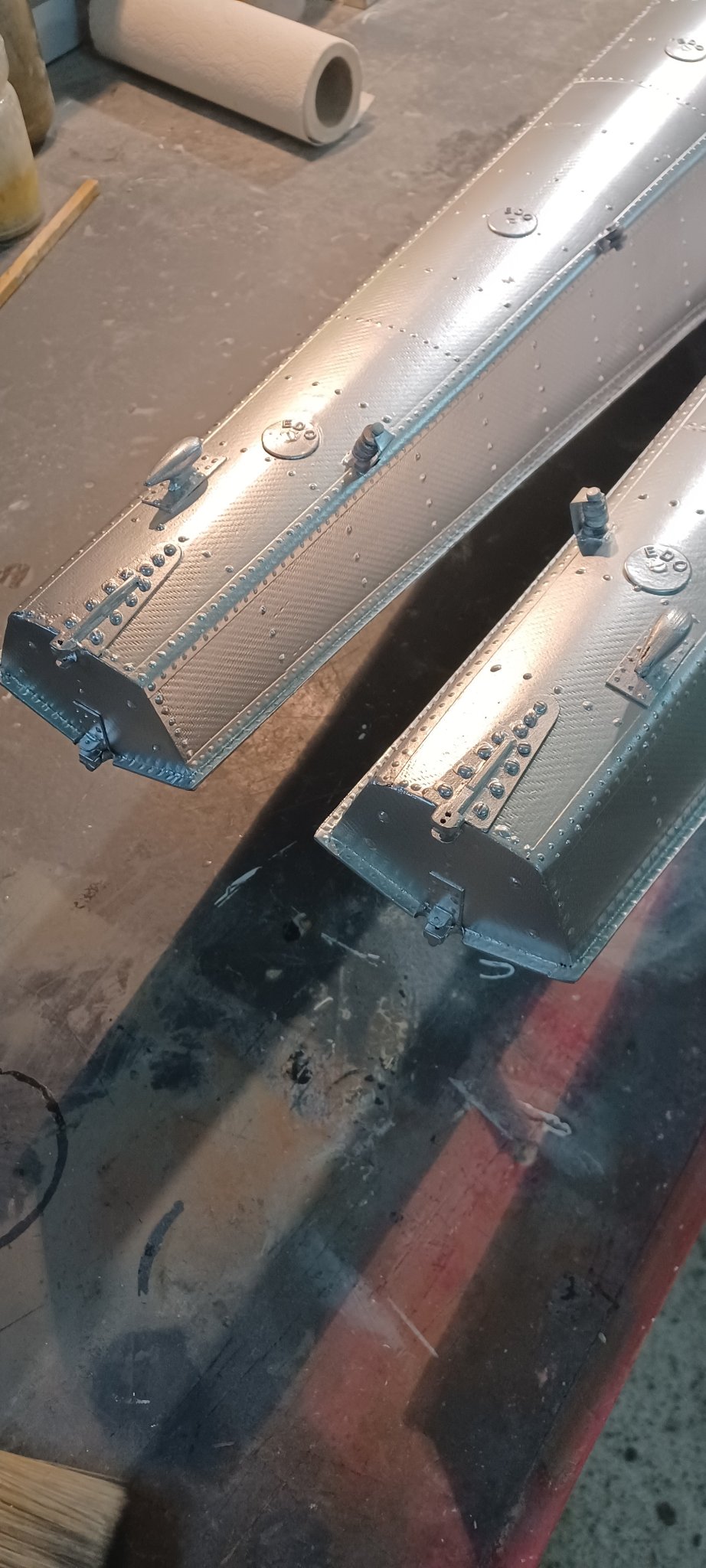

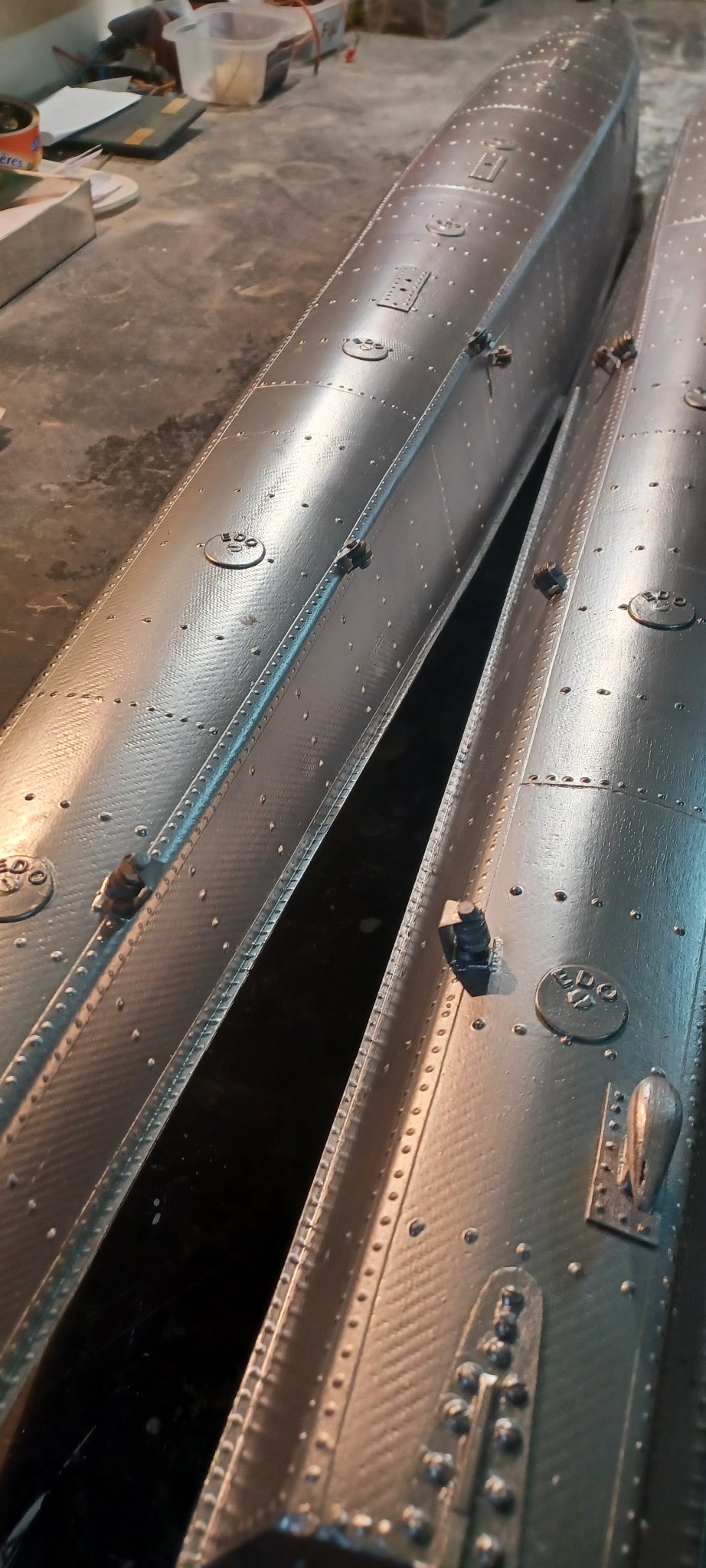

il pleut un peu maintenant ,on peut se consacrer aux photos des flotteurs
Ils ont été peint après mise en place de tous les détails
Points de colle blanche pour simuler les rivets, papier collé pour les liens de métal, pose des lettres à la pince à épiler, pose des poulies pour les liaisons gouvernails(x2)
Poids des flotteurs 909grs et 921grs
Je suis contant car je les avais estimé à 1kgr chacun

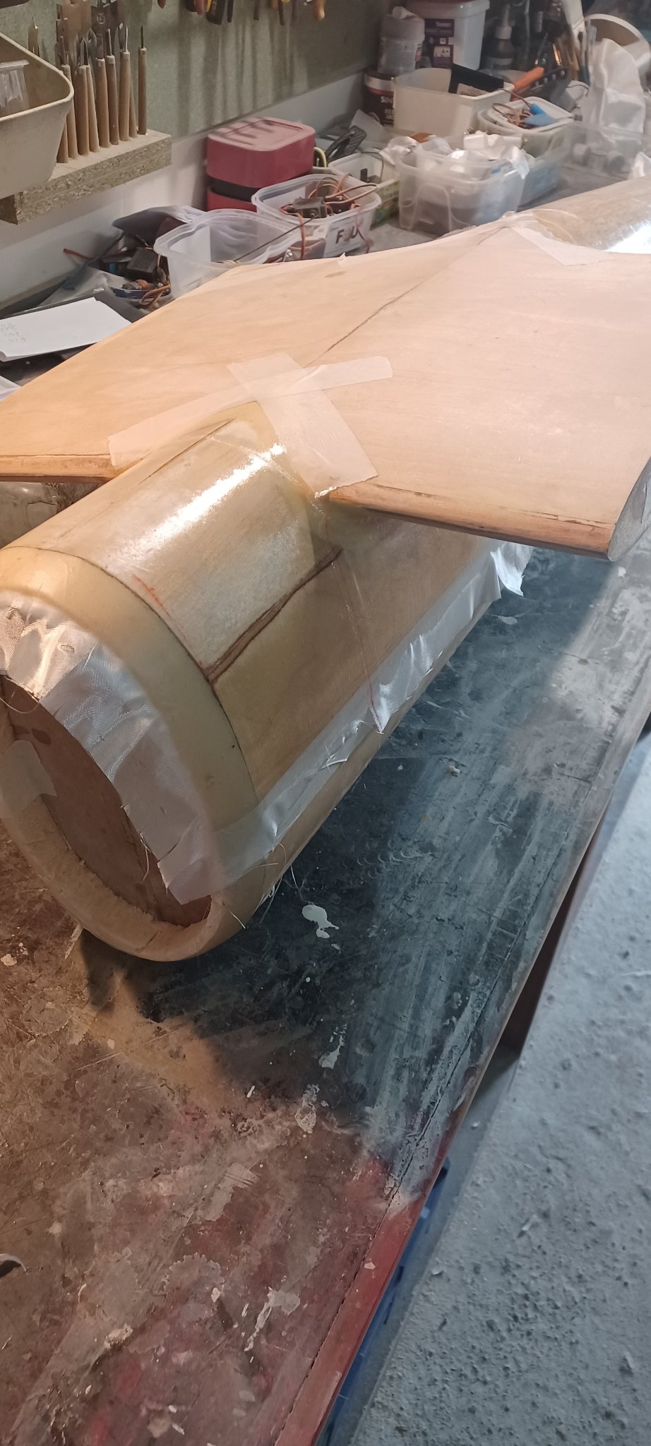

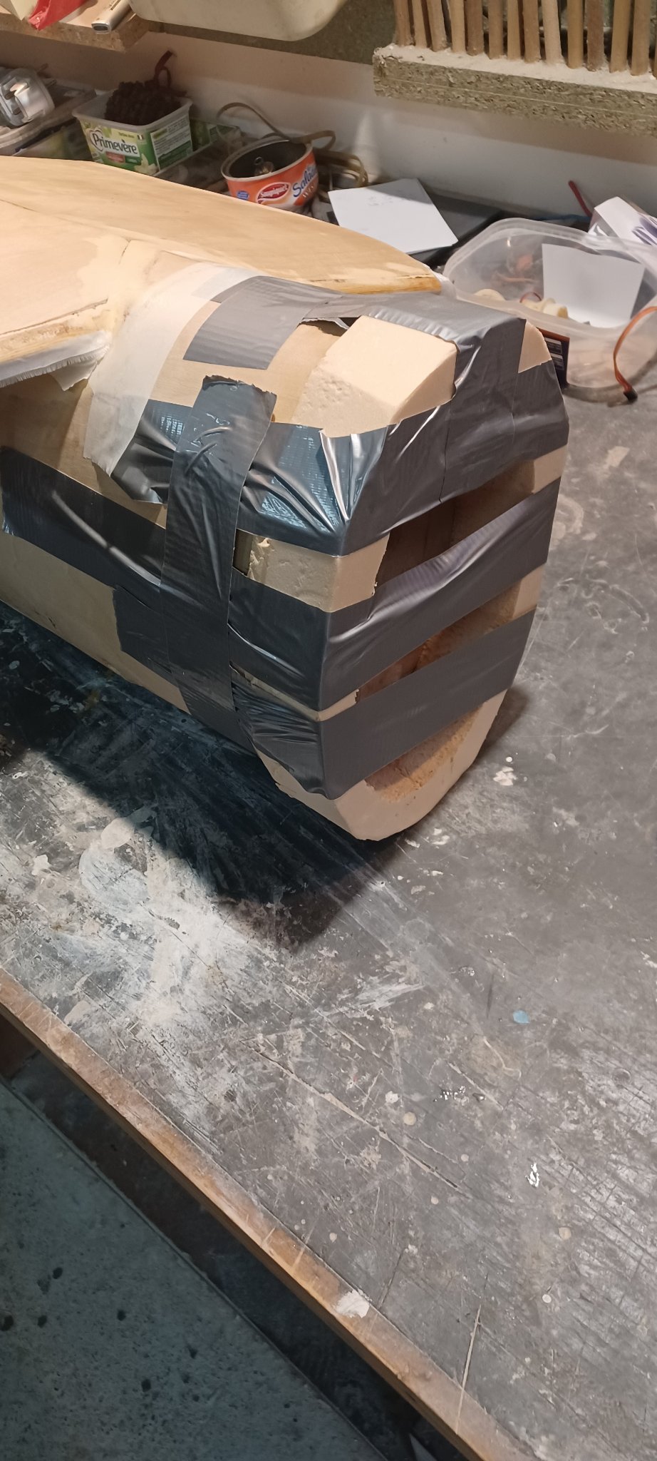

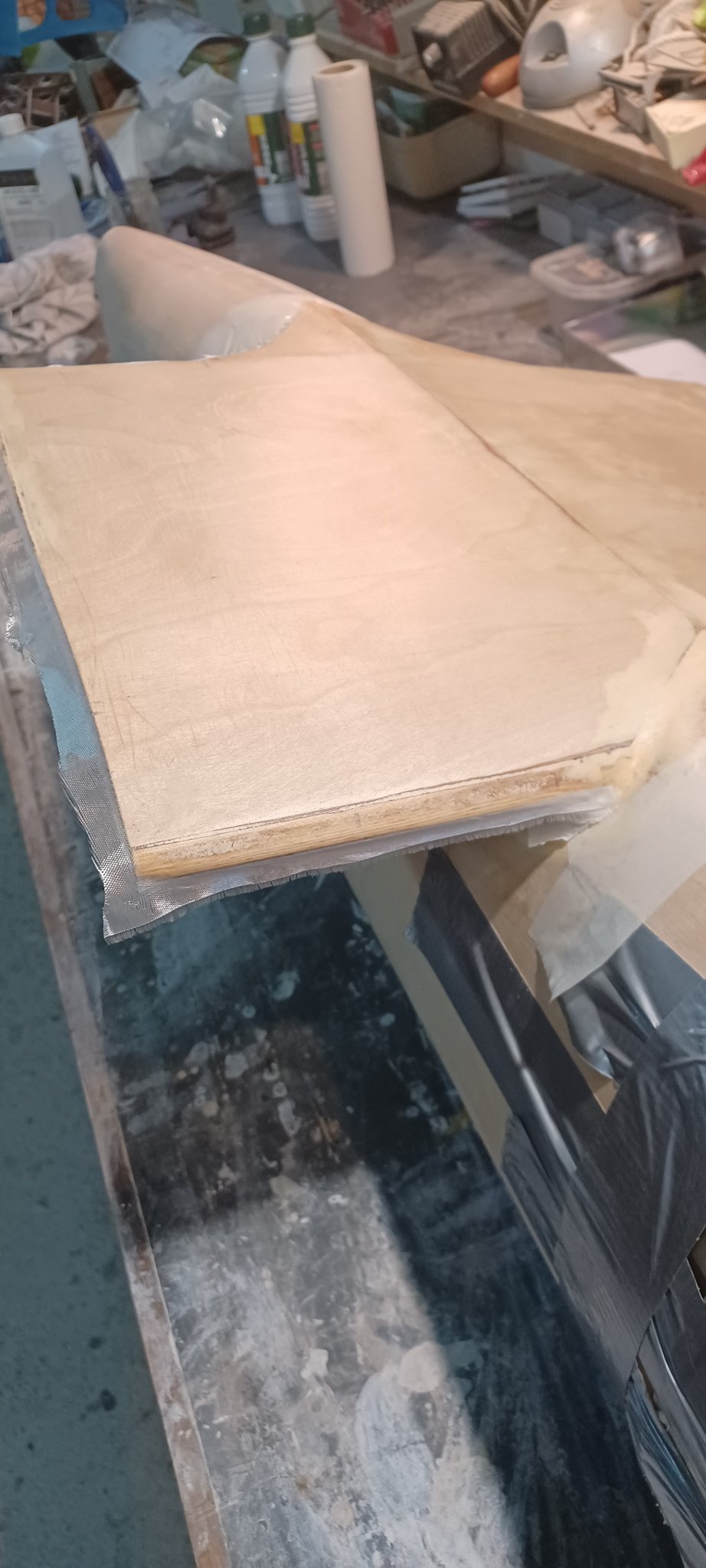

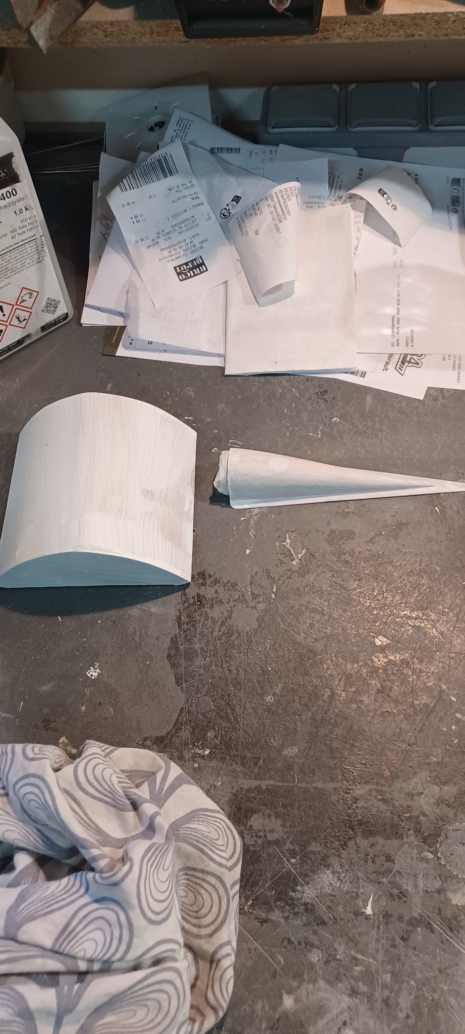

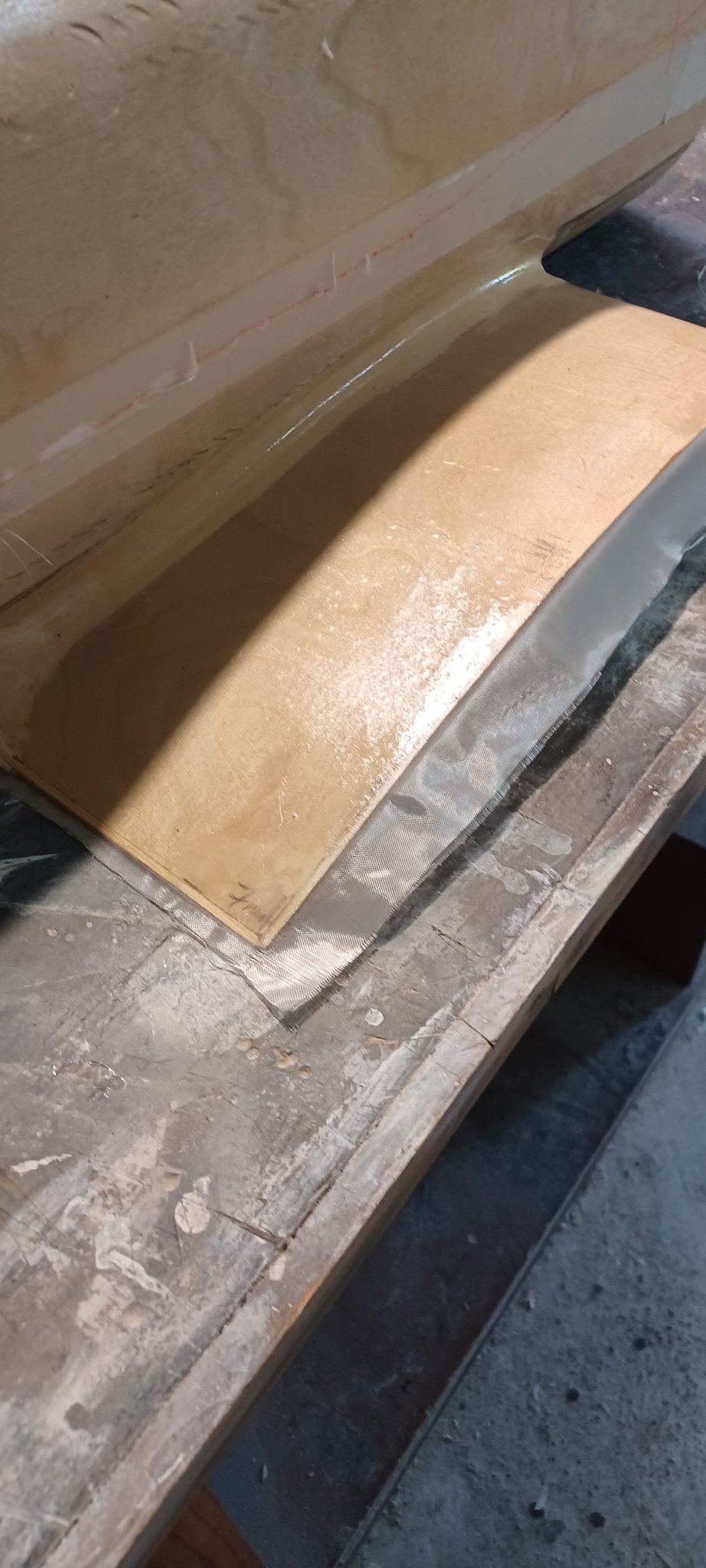

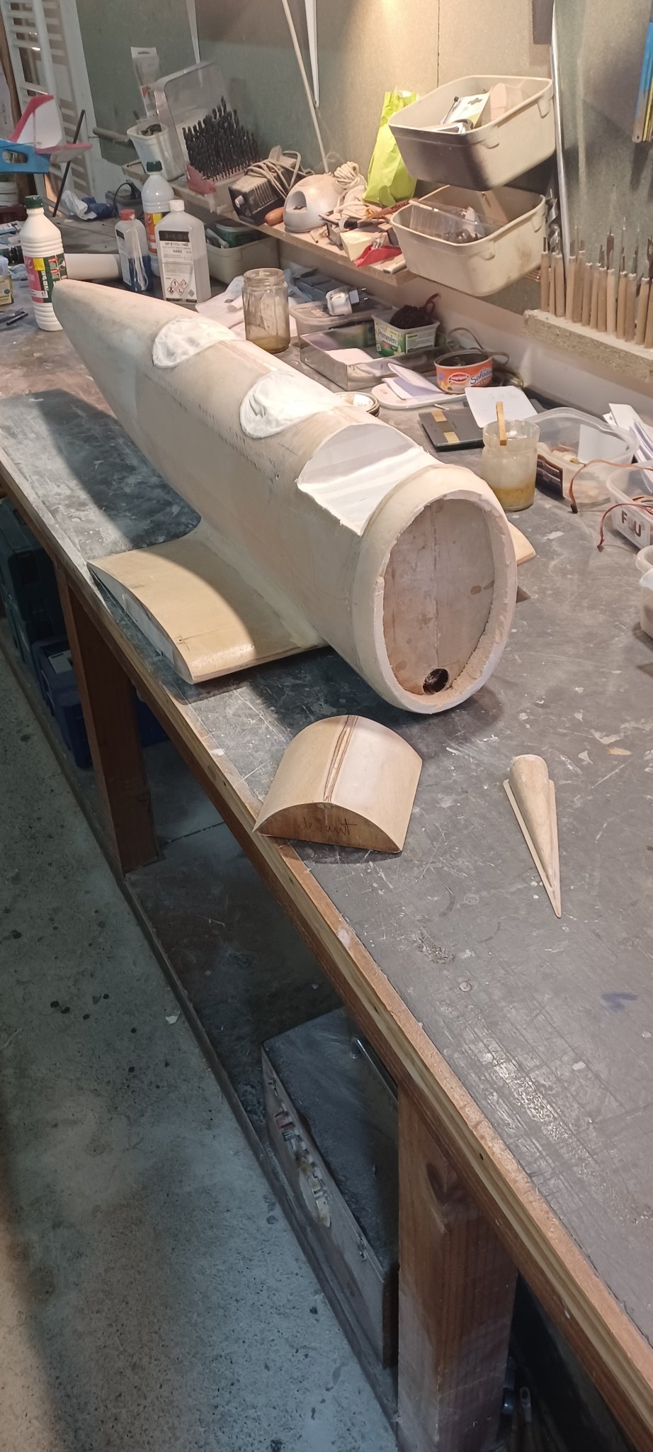

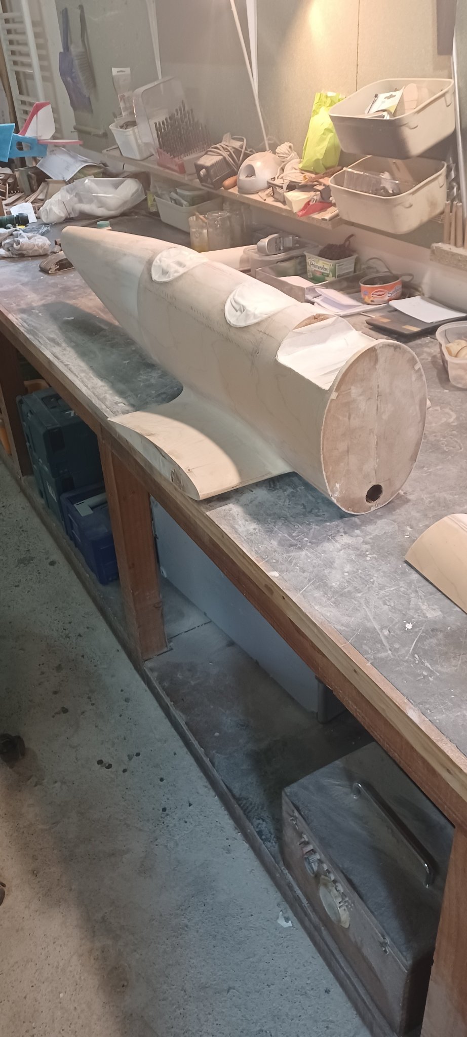

Message par fabien » 25 juil. 2026, 11:24

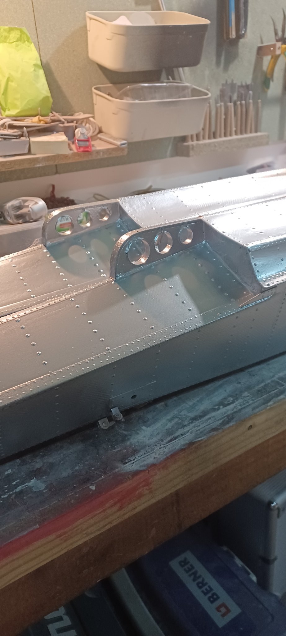

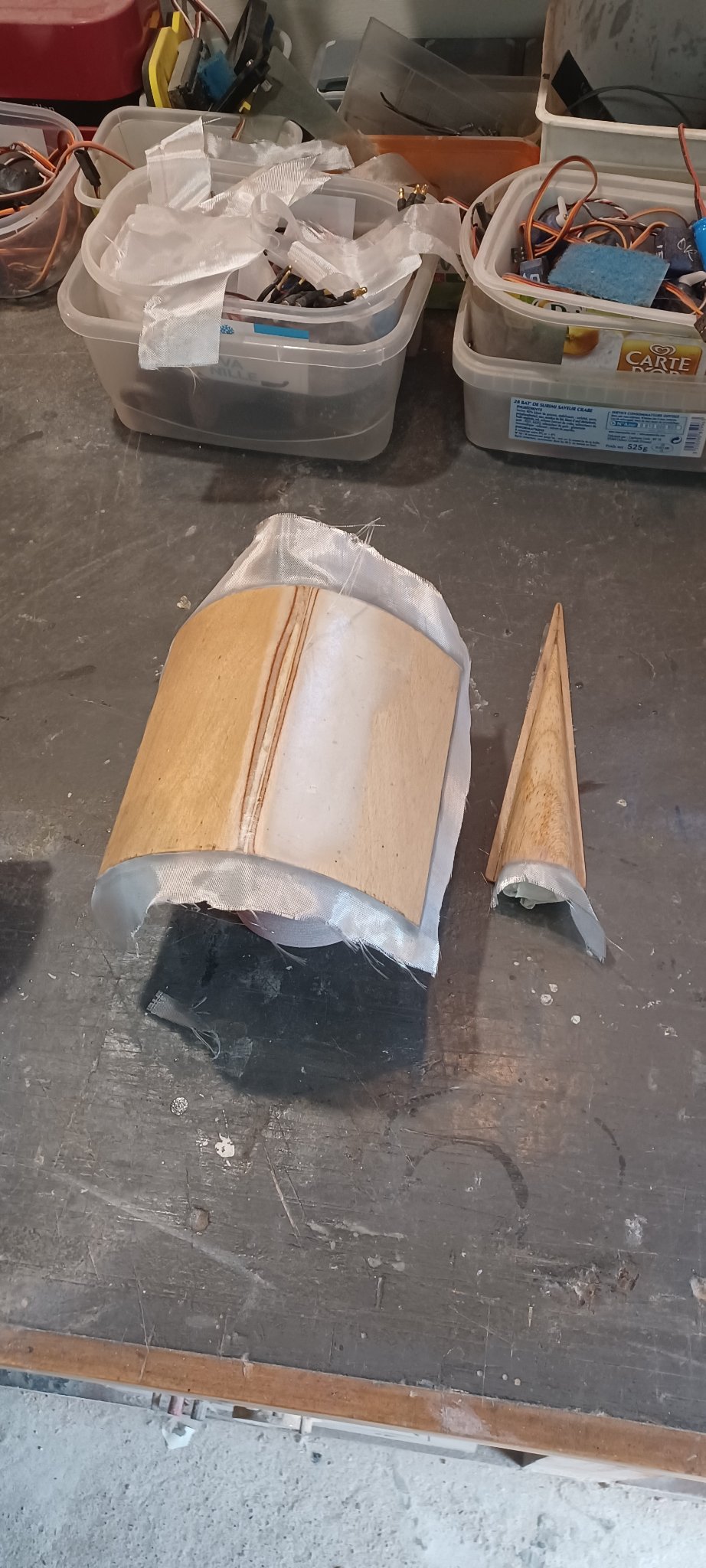

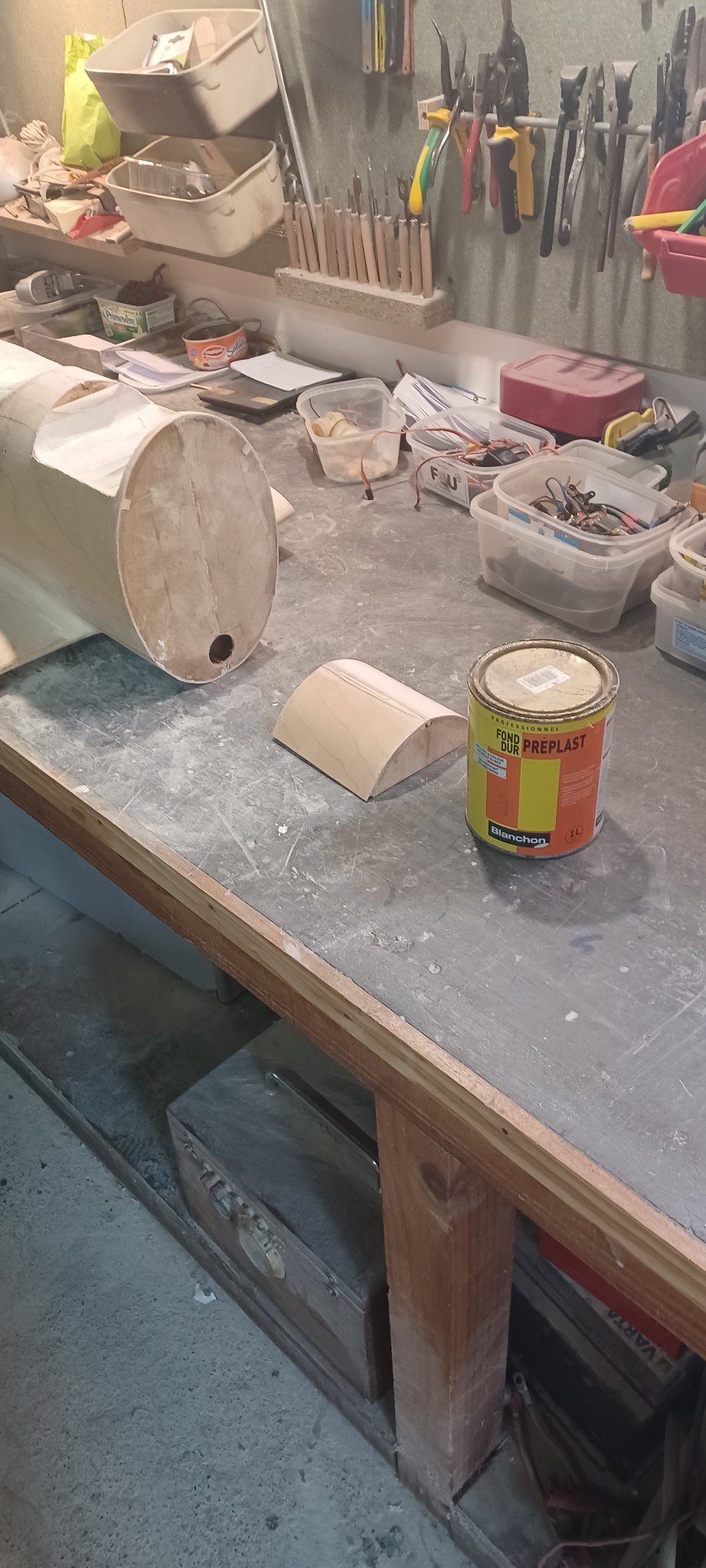

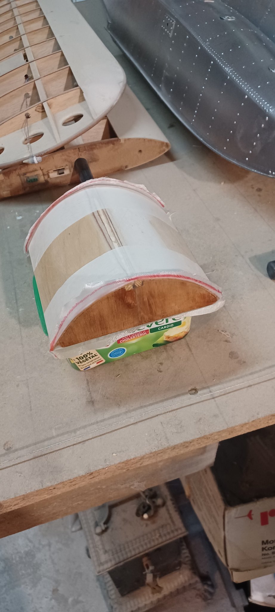

Ce matin ,pose d'un morceau de polystyrène pour faire le déflecteur de chaleur du fuselage (voir photo réel ou plan)

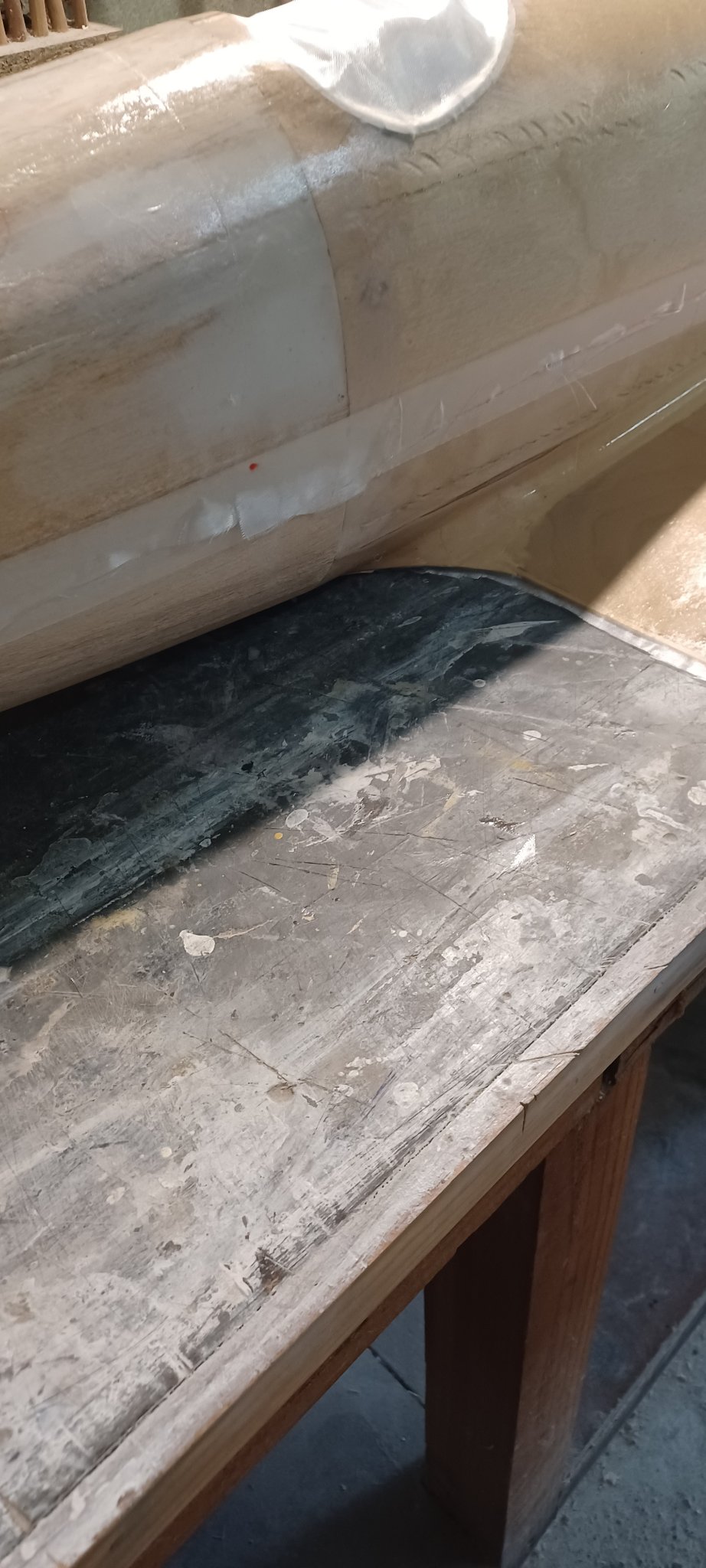

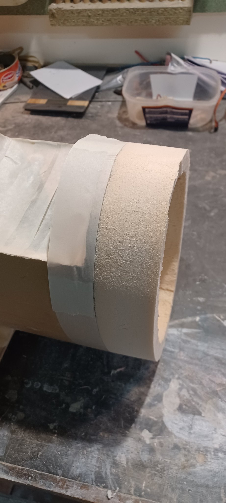

Pose aussi d'un tissu de verre 50gr/m² sur une partie du fuselage après protection avec du scotch pour éviter les coulures sur les parties non stratifiées; je déteste poncer
Re: RYAN ST HYDRAVION

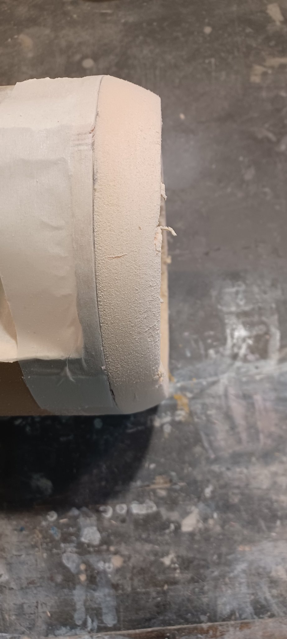

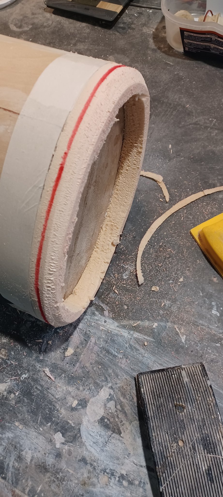

Message par fabien » 26 juil. 2026, 12:11
La résine est sèche ,ponçage léger pour faire partir les bavures et travail sur le déflecteur de chaleur
Le scotch est là pour protéger le fuselage lors du ponçage
un arc de cercle est produit par une succession de droite ainsi ,j applique cet technique pour parfaire la section de ce déflecteur(trait de feutre rouge)

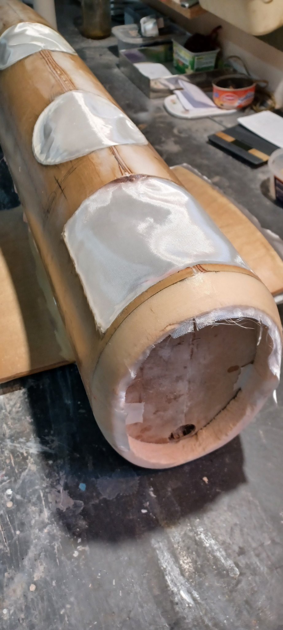

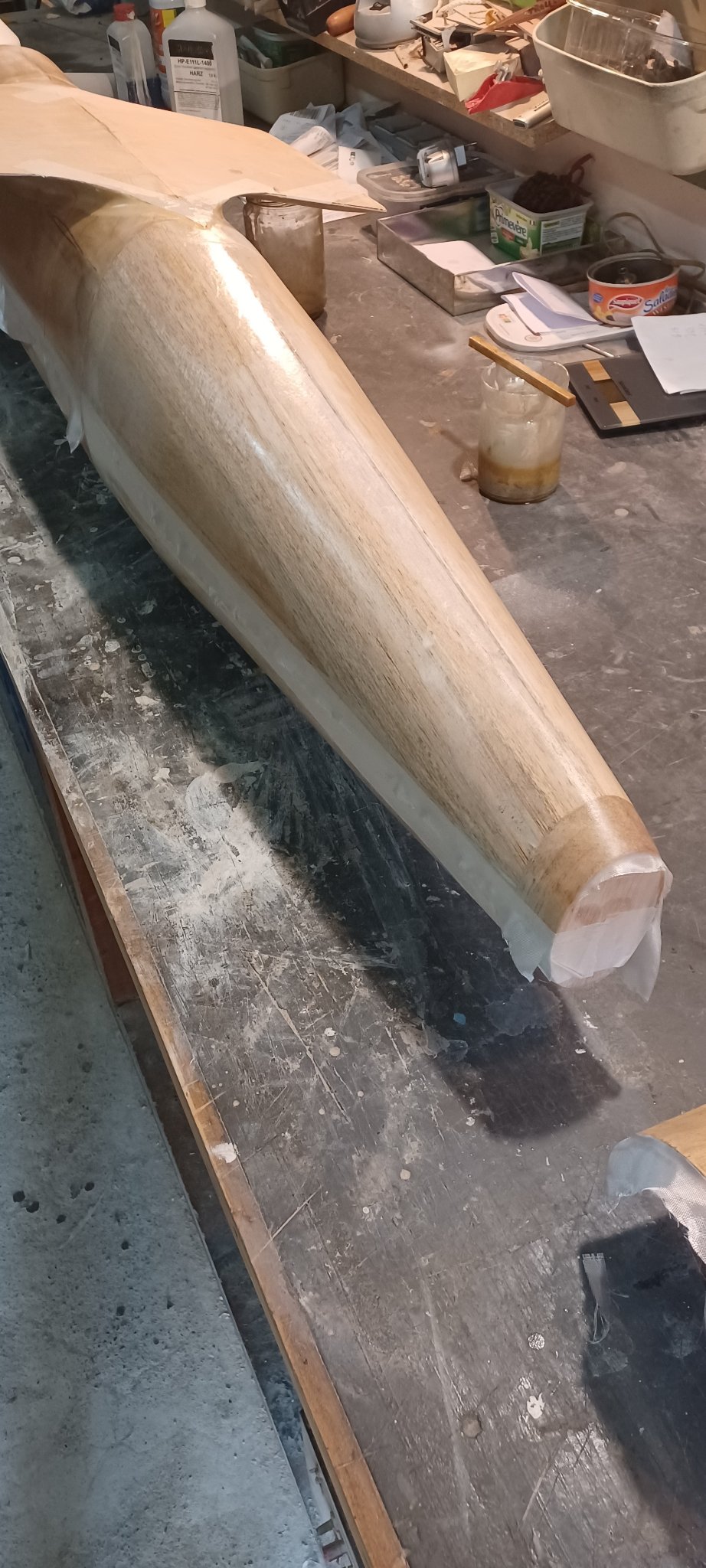

Message par fabien » 26 juil. 2026, 18:09
Aujourd'hui le vent est repassé au nord
C'est meilleur pour la stratification de la résine
Je vais donc stratifier le dessus du fuselage
Il faut protéger le dessous ,pour cela je protège les flancs avec du scotch
Je prépare les tissus de verre (50gr/m²)
utilisation d'un petit rouleau de peintre(laqueur)pas de pinceau ,2x48gr de résine
Message par fabien » 28 juil. 2026, 10:08
Rebelote avec le dessous
Petit rappel; pour les plis lors de la pose du tissu, être patient et attendre que le tissu s'imbibe bien et utiliser le bout du rouleau en faisant de petit cercle autour du plis et miracle cela se tend presque seul
Le pot life de la résine est long pour pouvoir travailler tranquillement(110 minutes pour ma part)
Reste maintenant le ponçage et la pose de mastic et re ponçage(j'aime pas)

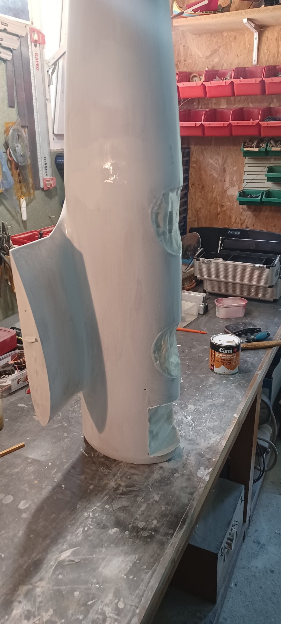

Message par fabien » 28 juil. 2026, 15:01
Apres un ponçage fin, passage d'un apprêt nettoyable à l eau
Avantage de la formule
faire apparaitre les défauts, sèche très rapidement ,passage au pinceau avant re ponçage
Pour la peinture aluminium ,il faut que le support soit excellent sans défaut

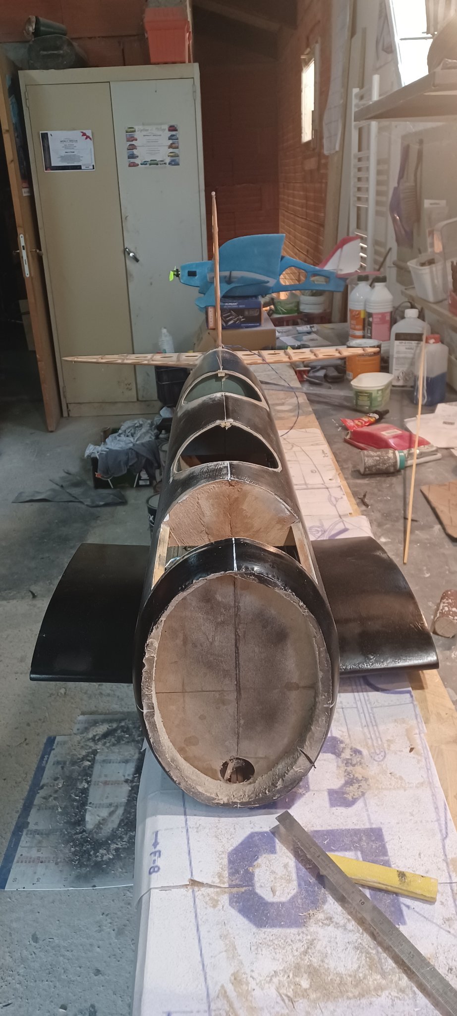

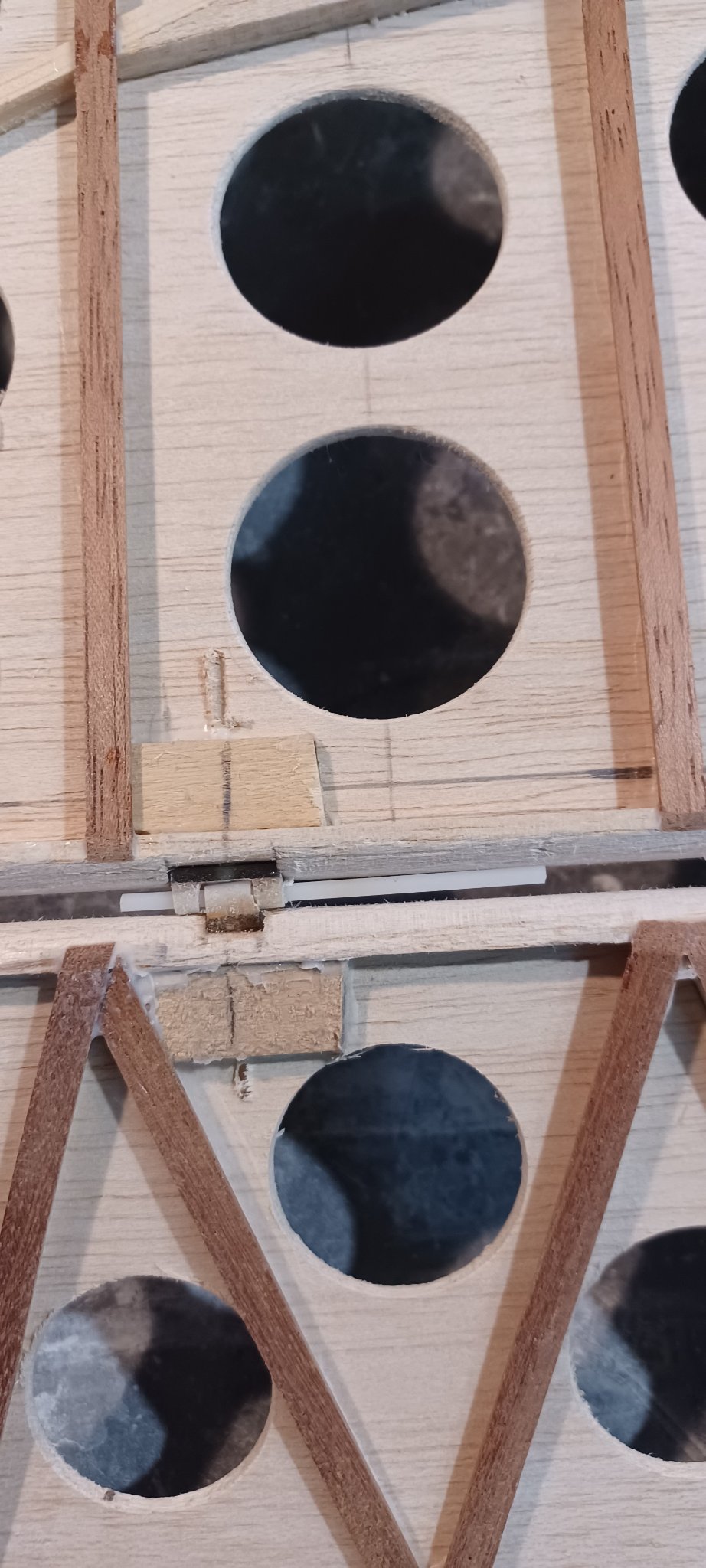

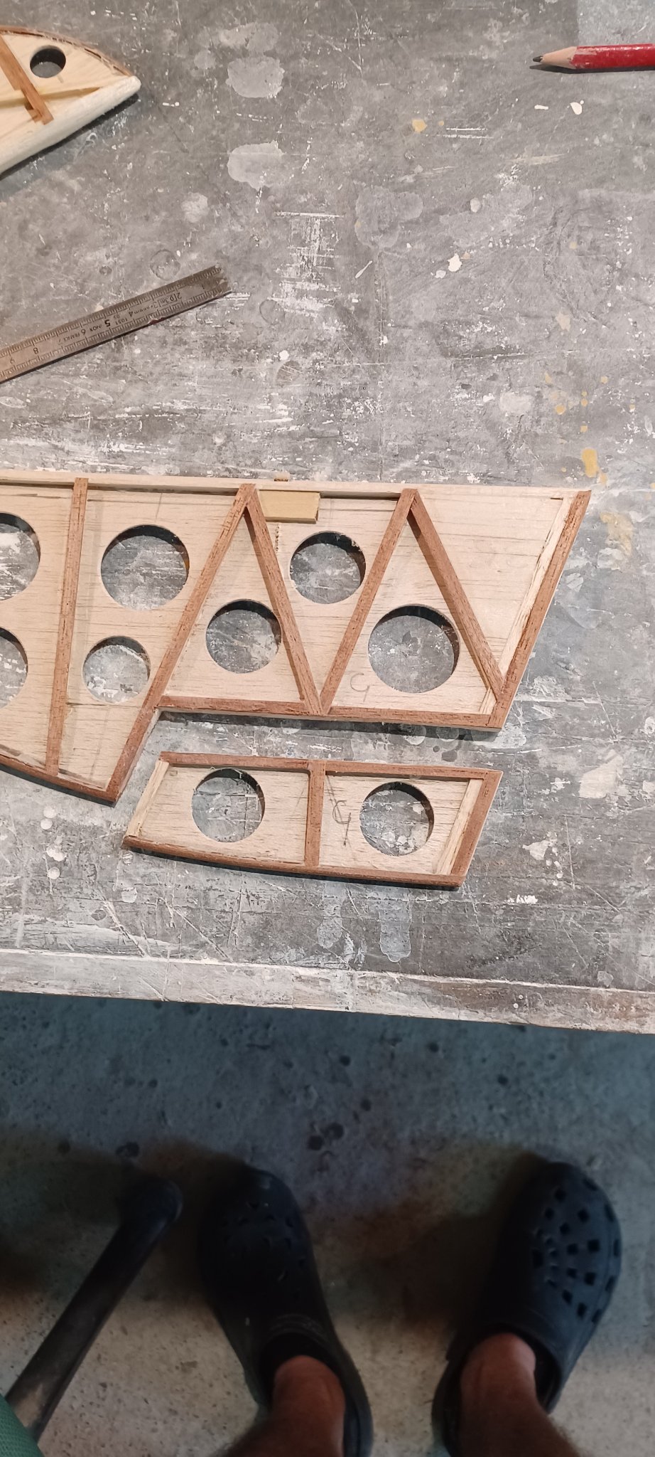

Message par fabien » 31 juil. 2026, 19:37
En fin d après midi, petit travail sur les gouvernes avec la pose des charnières faites maison(voir page précédente)
Le fonctionnement ne présente aucun dur,le top
Découpe des Tabs et préparation des positionnements avant entoilage, ils seront fixes

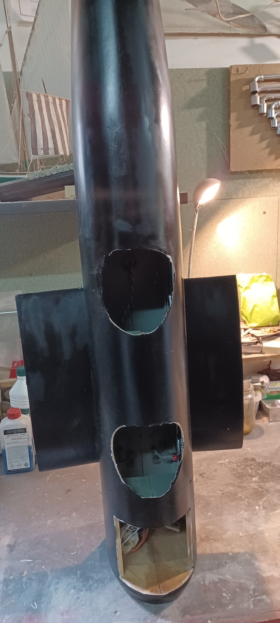

Le fuselage a été peint en noir pour faire ressortir les défauts éventuels et mettre du fond sur la peinture chrome
Bientôt mise en croix et positionnement des gouvernes avec leurs commandes(câble pour la dérive et jonc carbone pour la profondeur)

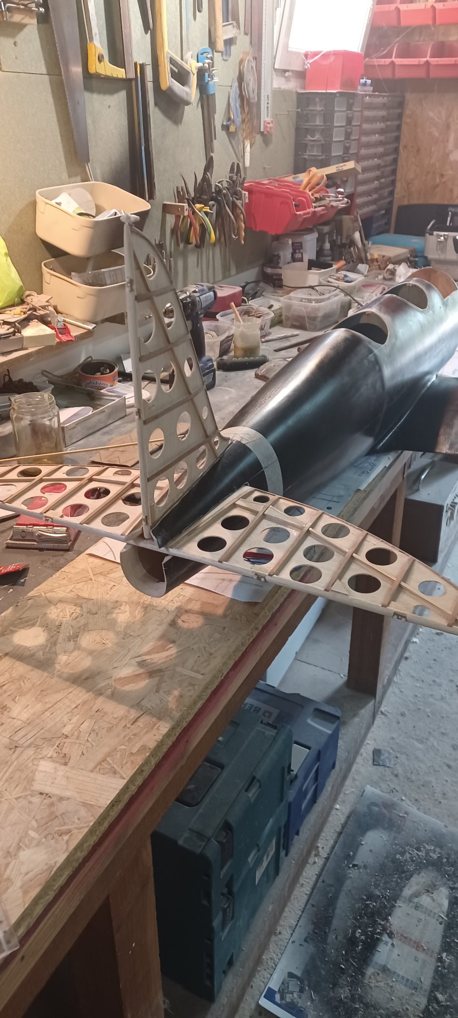

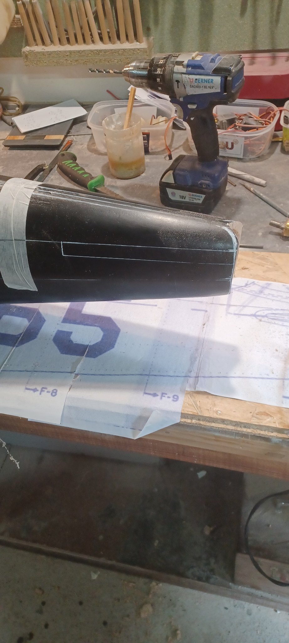

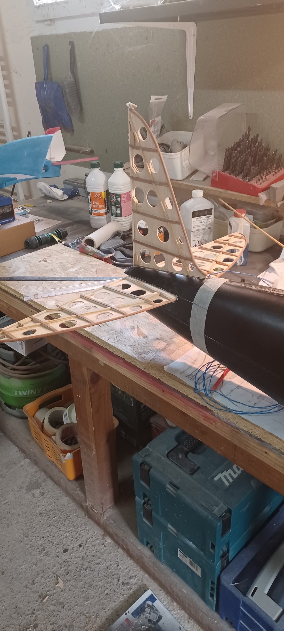

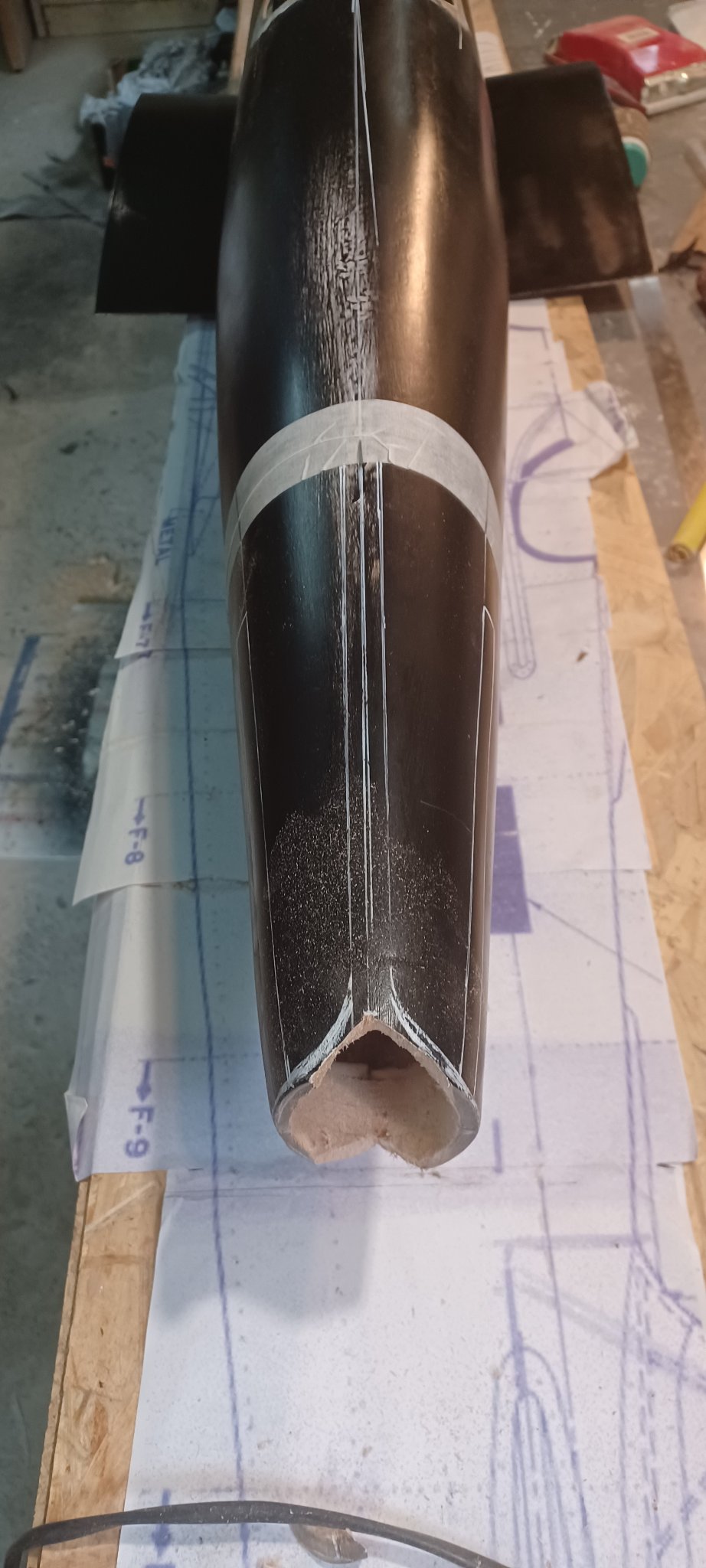

Message par fabien » 03 août 2026, 11:59
traçage des axes sur le fuselage et dessin des axes de gouvernes
reprise en plusieurs fois ,pour avoir un calage vé longitudinal le plus acceptable possible(pas de définition sur le plan agrandi)
Ensuite découpe des passages et calage provisoire des gouvernes
L'ensemble sera définitif lorsque les plans fixes des gouvernes seront entoilés, le fuselage sera détaillé au plus juste(plan de joint entre les panneaux de flanc)
collage des gouvernes avec une colle lente pour positionner correctement les plans fixes et pose de tissu de verre dans le fuselage pour parfaire la solidité de l'ensemble gouvernes fuselage
