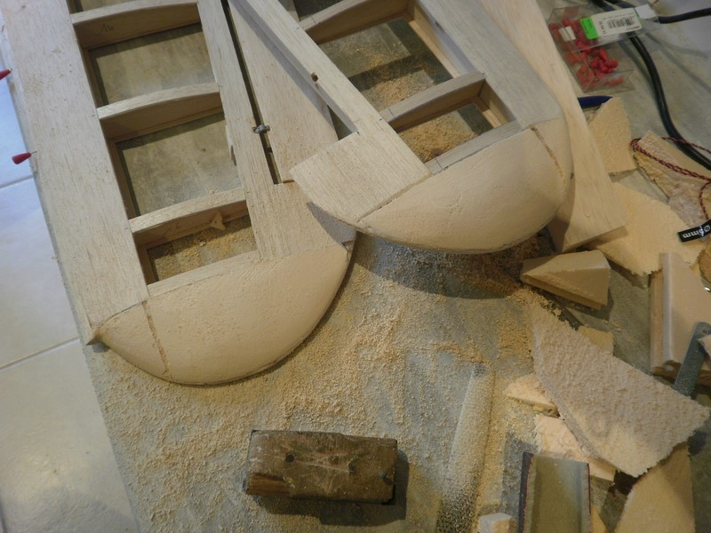

D'origine, il sont creux et entoilé, mais pour y mettre une led, je suis obligé de les faire "consistants"
Donc en mousse PU rose d'isolation.
Un régal à poncer avec une rappe à bois. Mais ça met de la sciure partout et avec le ministre de l'intérieur (de la maison) je ramasse "gros temps"
P4230630 (Copier).JPG (247.2 Kio) Consulté 13872 fois

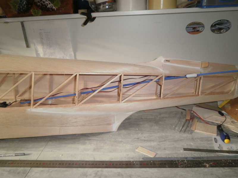

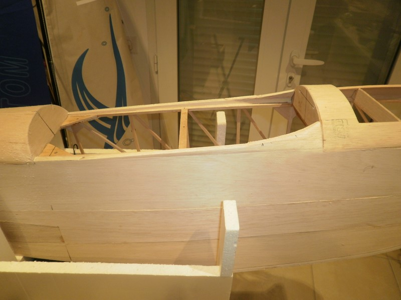

Les flancs me semblaient un peu trop légers.
Ce sera un coffrage intégral en balsa de 1.5mm.
Puis il sera recouvert de 2 couches de fibre de verre de 50gr.
Sauf le fond qui en recevra plus.
Prochaine étape, placer les commandes de direction et profondeur, avant de coffrer l'autre côté!!!

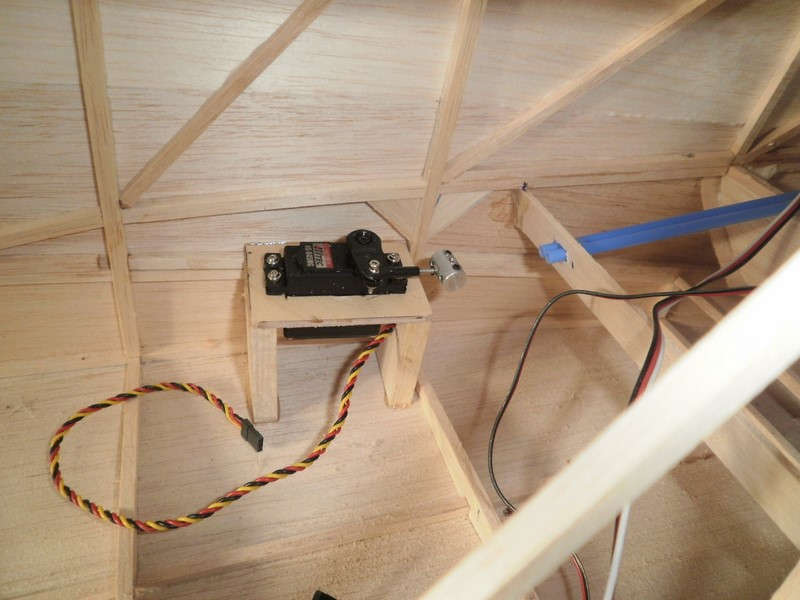

Installation du servo de profondeur: un Hitec HS645MG. A fond de cale.

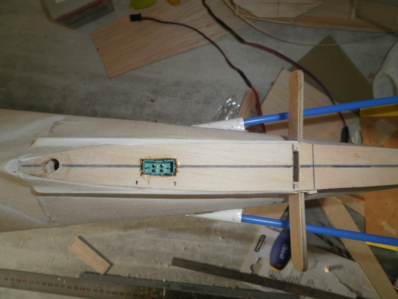

J'ai installé les commandes de profondeur (une par volet)
De la Sullivan qui ne flambe pas.
P6080665 (Copier).JPG (282.93 Kio) Consulté 13869 fois

Donc le servo sera dans la partie fixe de la dérive (un HS125MG, comme pour les ailerons)
Et voici la prise qui l'alimentera, en même temps que la led "anticollision" en haut de la dérive.
J'avais aussi 2 carénages de sortie de gaines qui trainaient. Donc, ils trainent plus!

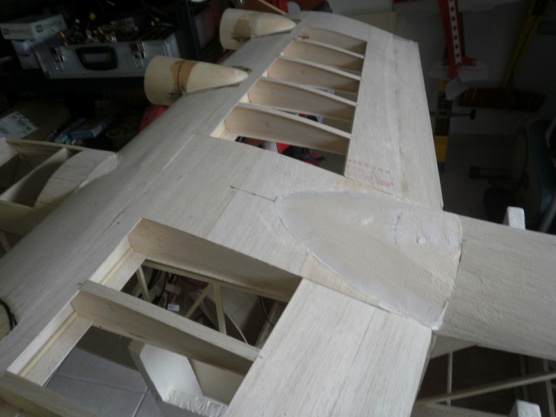

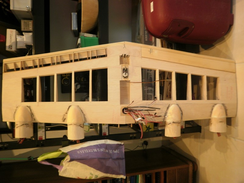

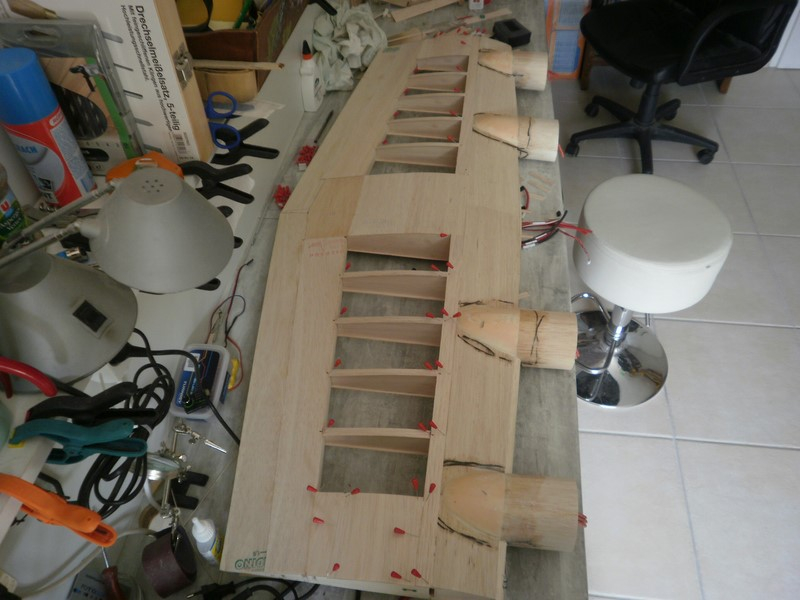

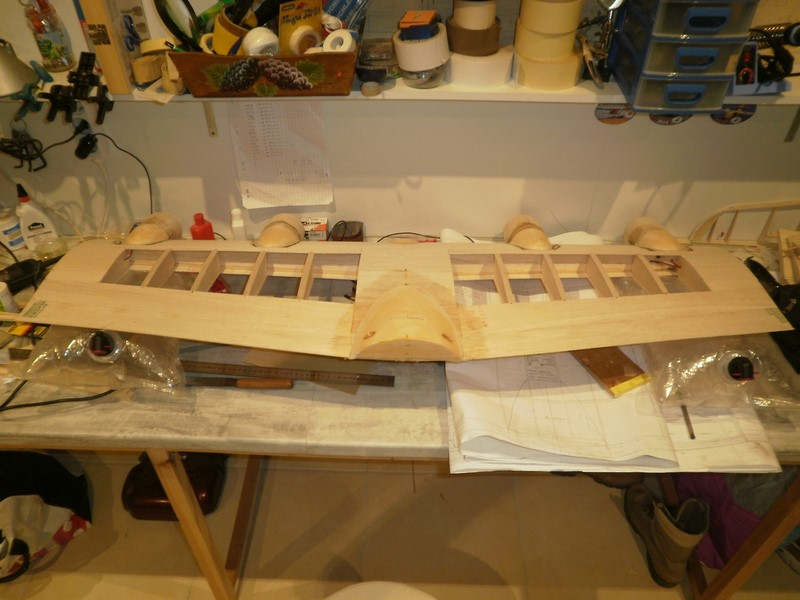

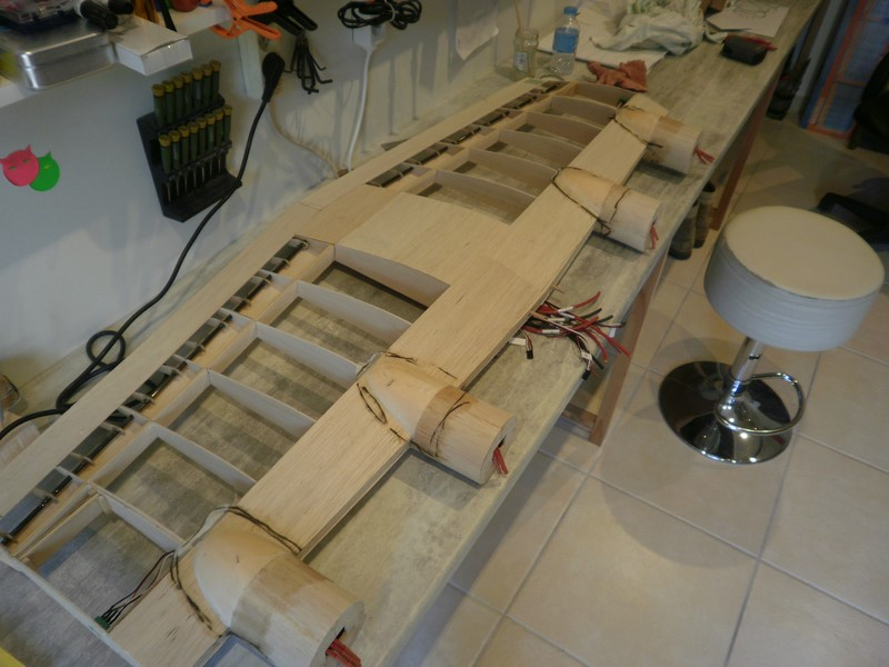

Le coffrage extrados a suivi.
J'ai été obligé de rajouter une bande de coffrage derrière le longeron pour faire accrocher l'entoilage.
Car l'entoilage ne va pas recouvrir les nacelles moteur (peinture)
Donc le Diacov sera découpé tout autours des carénages.
P6080667 (Copier).JPG (306.26 Kio) Consulté 13868 fois
J'en ai profité pour câbler aussi les phares d'atterrissage dans le bord d'attaque avant de tout coffrer.
P6080668 (Copier).JPG (263.37 Kio) Consulté 13868 fois

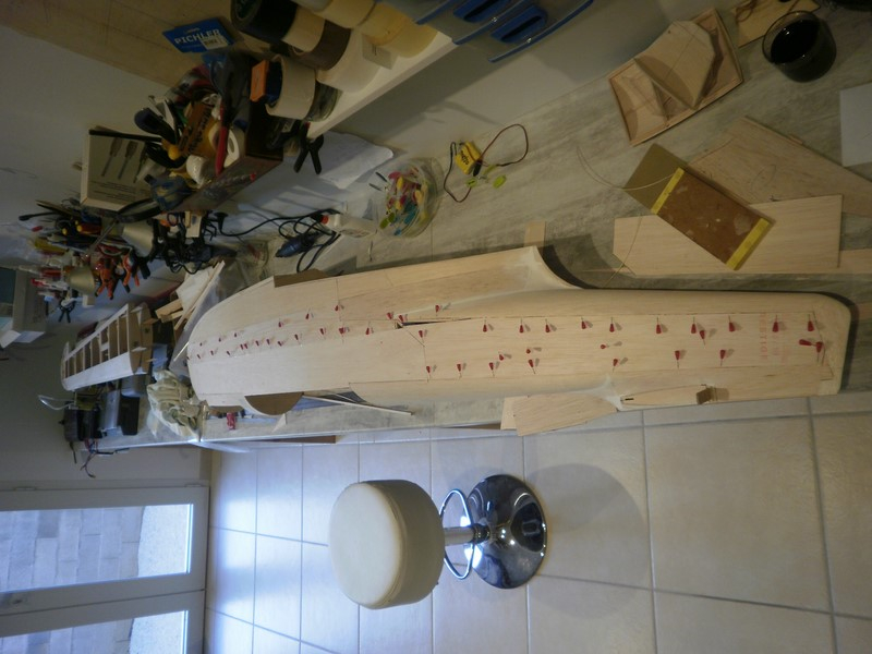

Message non lu par Chamy34 » 12 juin 2016, 20:56

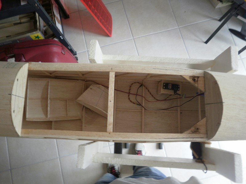

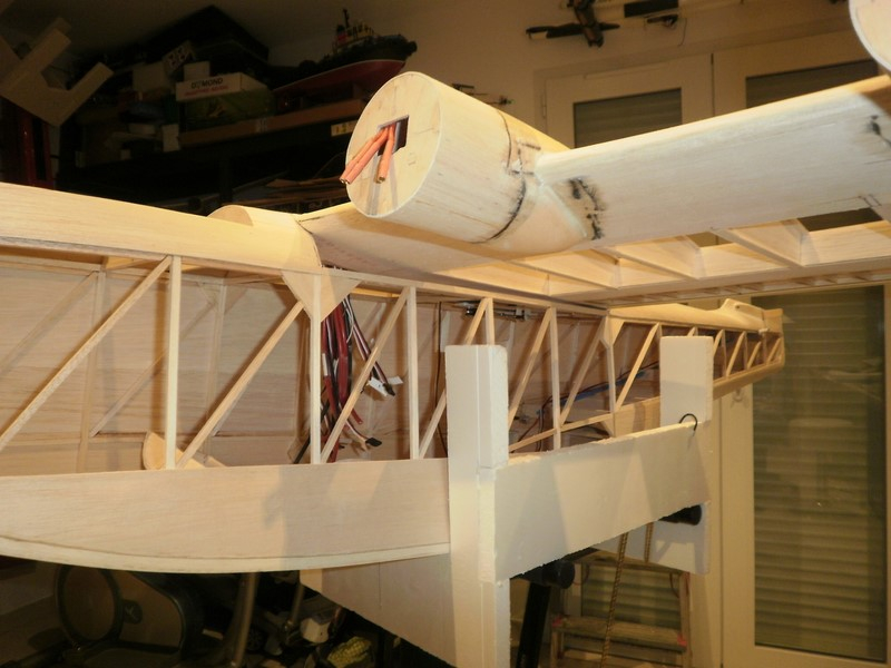

Renforcement de l'ouverture du fuselage, retrait de 2 entretoises, et remplacement de celle du milieu par une plus costaud.
Triangles de fixation des vis d'aile en place. 6.5mm de ctp. Trou de 06, au taraud, pour mettre des vis nylon.
P6110669 (Copier).JPG (269.29 Kio) Consulté 13867 fois

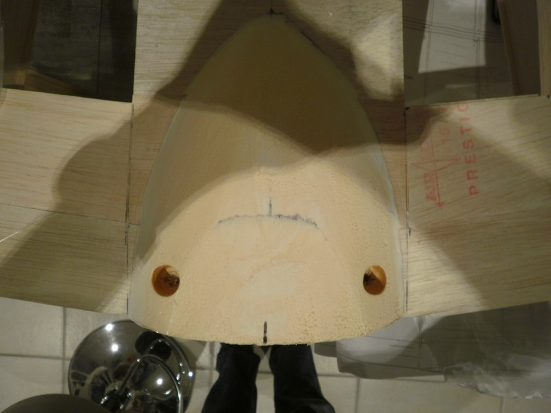

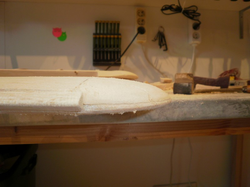

Carénages avant et arrière de l'aile, pour la continuité du fuselage. En mousse, plus mastic. A suivre: 2 couches de 50gr plus résine époxy.
P6110670 (Copier).JPG (225.86 Kio) Consulté 13867 fois
Je lui trouve une belle gueule.

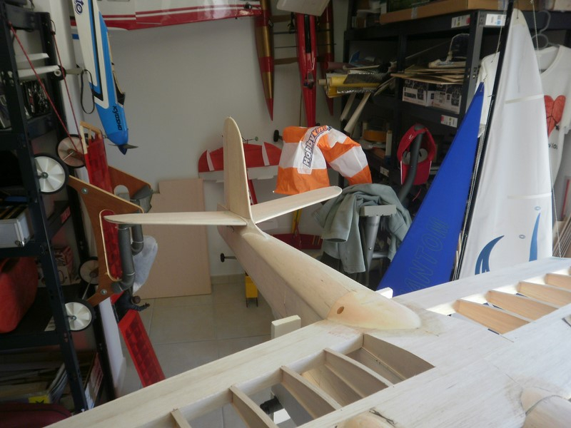

On voit bien le calage positif de l'aile: 5°
P6110673 (Copier).JPG (335.38 Kio) Consulté 13867 fois

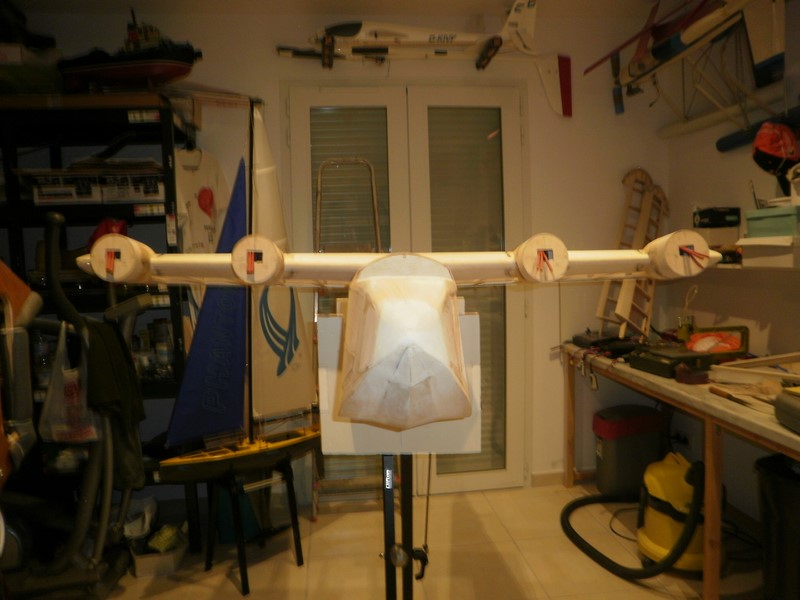

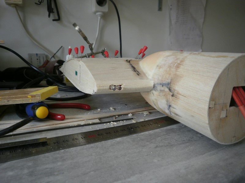

Les karmans sont finis.
P6120676 (Copier).JPG (270.15 Kio) Consulté 13866 fois

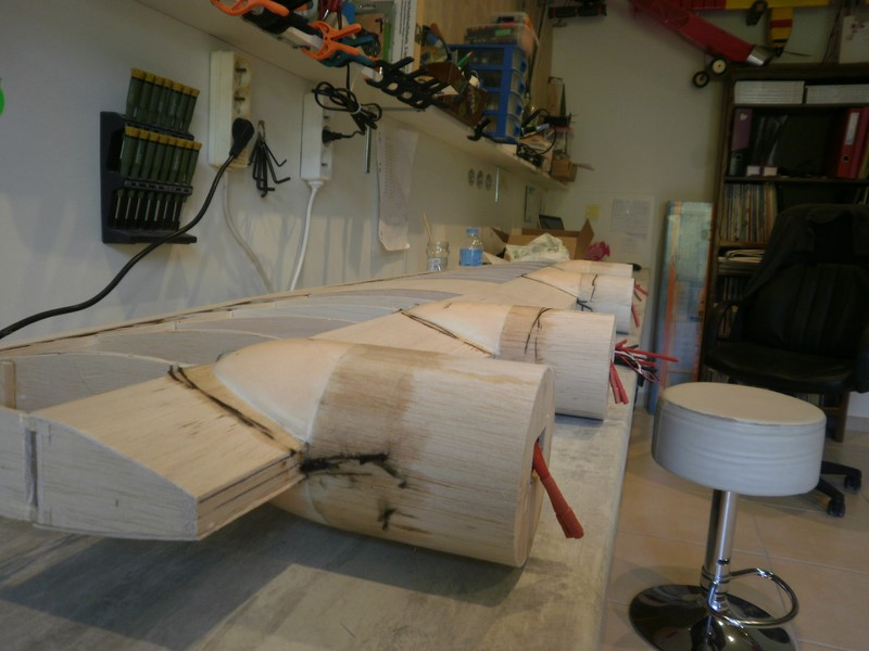

On fait les trous pour passer les vis nylon au travers du carénage. Avec une pane de fer à souder bien sûr. En plus, la mousse est soudée et dure et étanche...
P6120674 (Copier).JPG (243.49 Kio) Consulté 13866 fois
2 couches de fibre plus tard:
P6120675 (Copier).JPG (350.59 Kio) Consulté 13866 fois

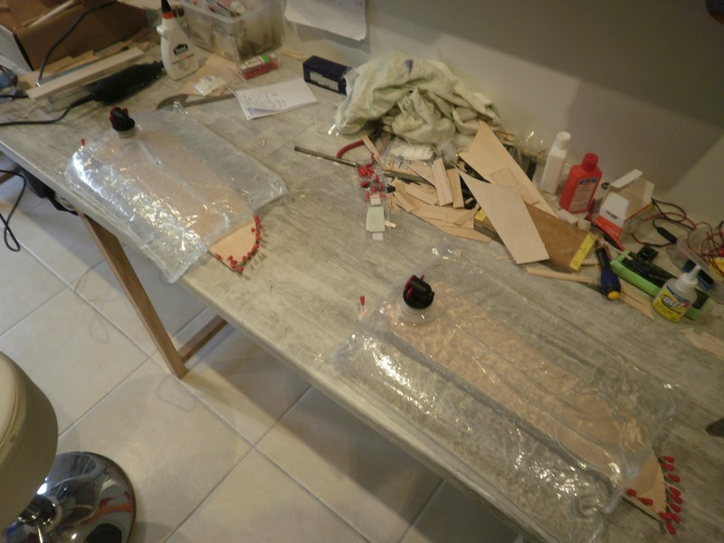

les plus observateurs auront noté les supports d'aile idéaux pour un atelier un peu surchargé.
Les anciens du cursus médical penseront surement à des prothèses PIP, avec des "rustines" grosses comme des valves de 404. Très prisées au Brésil.
Bé non.

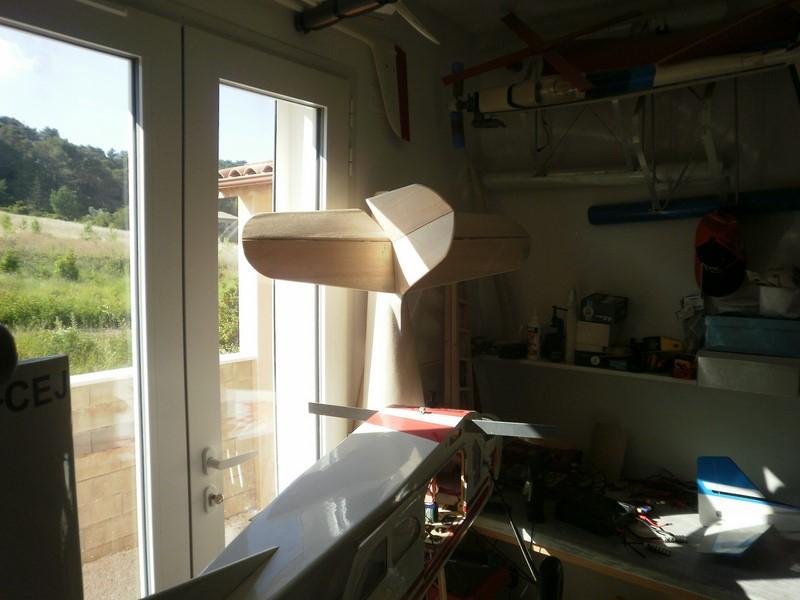

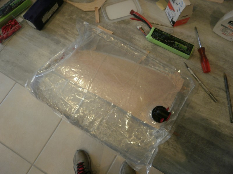

Vous verrez plus tard qu'avec ce genre de gadget, on peut coffrer très facilement des empennages en structure, par exemple. En les remplissant au 2/3 d'eau, on les posent sur la partie à coffrer.
On peut aussi coffrer l'intrados et l'extrados en même temps si on en met un dessous, un dessus.
Bref, ne jamais laisser partir un baron d'Arignac!

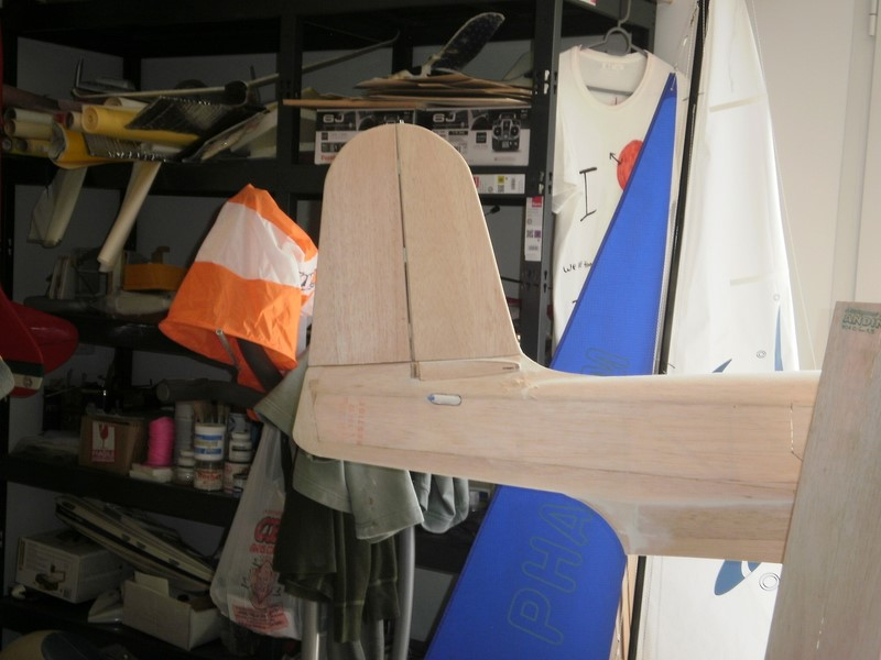

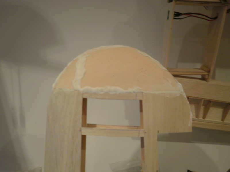

la dérive et son volet furent coffrés suivant cette fameuse technique. Avec du 1mm. C'est suffisant pour les empennages.
P6180682 (Copier).JPG (303.45 Kio) Consulté 13865 fois
Que sur une face pour le moment, le temps de mettre en place les renforts de charnières, le servo de direction, la led anti-collision et la prise.

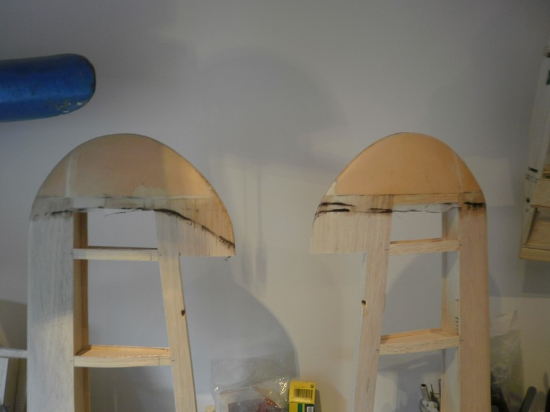

On continue avec les stabilisateurs, toujours en 10/10e, selon la même technique, dite, du baron.
Les planches de balsa viennent à manquer.
Au départ, ce devait juste être une structure entoilée, mais vu mon pilotage approximatif, vaut mieux faire plus solide!

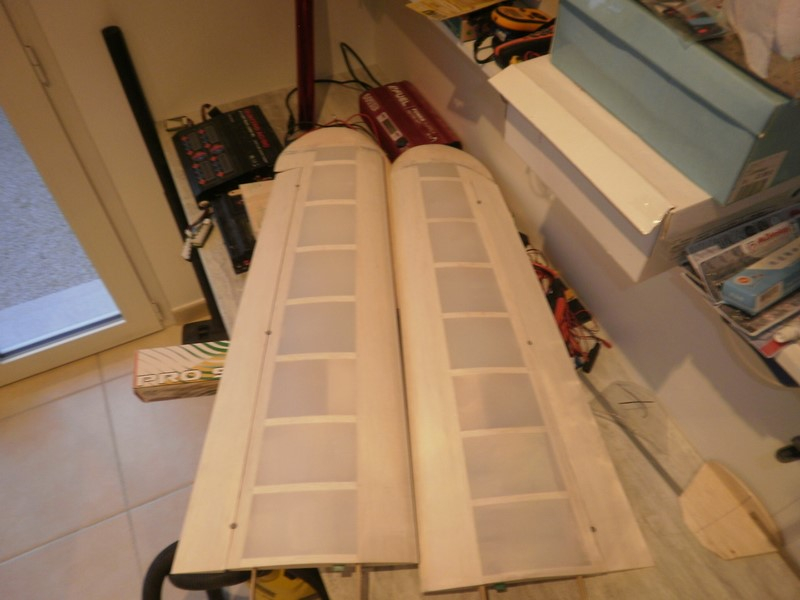

Transformation en Colchita!
P6250690 (Copier).JPG (269.04 Kio) Consulté 13862 fois

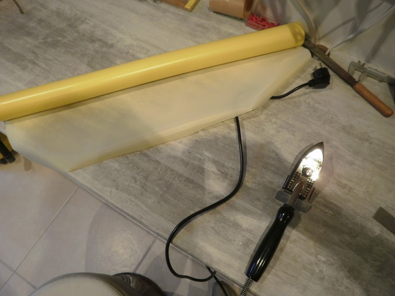

Avec le Diacov, c'est très agréable à poser. Plus facile que l'Oracover. La résistance du produit est hallucinante. Indéchirable!

Est ce que tu as passé de l'apprêt avant d'entoiler?
A quelle température tu règles ton fer?
Est ce que c'est facile à tendre ou est ce qu'il faut faire gaffe aux risques de déformation de la structure?
Re: Martin JRM Mars
Message non lu par Chamy34 » 27 juin 2016, 13:52
Pas d’apprêt, type Balsaloc, pourtant, j'en ai plein.
Juste un dépoussiérage à la soufflette.
Le produit colle très fort. C'est génial.
La tempé du fer est presque à fond (3)
Facile à tendre comme de l'oracover.
Si ta structure est faible, tu tends un peu de chaque côté pour ne pas la vriller.
Si tu veux essayer le produit, il m'en reste 8m!

Message non lu par Michel Jugie » 27 juin 2016, 18:52
Pour en avoir déjà utilisé, je confirme c'est un super produit facile à mettre et très résistant

c'est employé pour les ULM...
