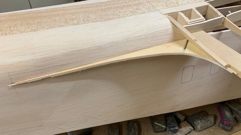

Le fuselage est fini, en attente de bouche pore.
Résultat des courses, le poids fuselage, empennages, gouvernes avec les commandes et les deux servos : 1240 gr

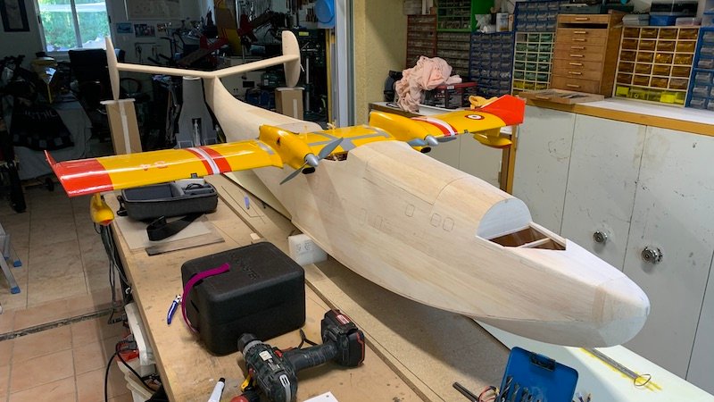

Message non lu par mitch » 07 août 2025, 12:46
Matérialisation de l'emplacement des fenêtres pour la découpe, bon, les fenêtres avant sont un peu près de la trappe pour l’accès batteries, c'est ballot, va falloir que je la modifie! :?

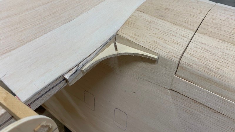

Message non lu par mitch » 04 sept. 2025, 15:36
Voilà, c'est fait, faut bien reprendre la construction après cet été! Je pourrais découper la fenêtre sans être trop près du bord.

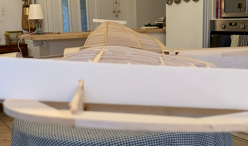

Merci Chamy pour les hublots, intéressant, et merci à vous deux de me booster un peu pour la construction! ;) Comme j'ai fini le broussard, je m'y remets.
Avant de coffrer le dessus de l'aile, petite vérification pour être sûr qu'il n'y a pas de vrillage avec deux morceaux de dépron posés sur les saumon, ça a l'air bon.

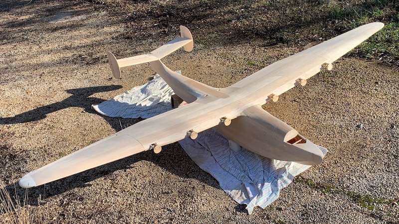

Message non lu par mitch » 30 déc. 2025, 17:50
Bon, je me dépêche alors! l'aile est finie mais pas sûr que ça vole c't'affaire! :)

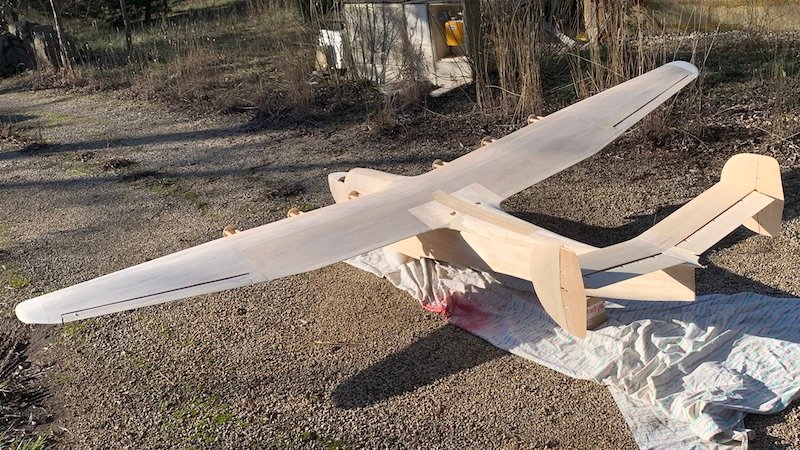

Message non lu par mitch » 31 déc. 2025, 09:44

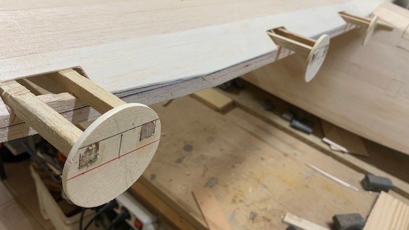

Mise en place des nacelles moteurs et début du coffrage de l'extrados, une troisième poutre sera ajoutée en dessous.
Positionnement des supports des Karman

Message non lu par mitch » 01 janv. 2026, 10:57
Bonne année tout le monde.
Le coffrage de l'extrados des ailes est fini, tout le travail va se faire par en dessous, a savoir:
Passage des câbles d'alimentation des moteurs
Installation des servos d'ailerons et de volets
Installation du système de train rentrant pour les ballonets
Passage des câbles des feux de position
Système de verrouillage des extrémités d'aile
Installation des supports des haubans

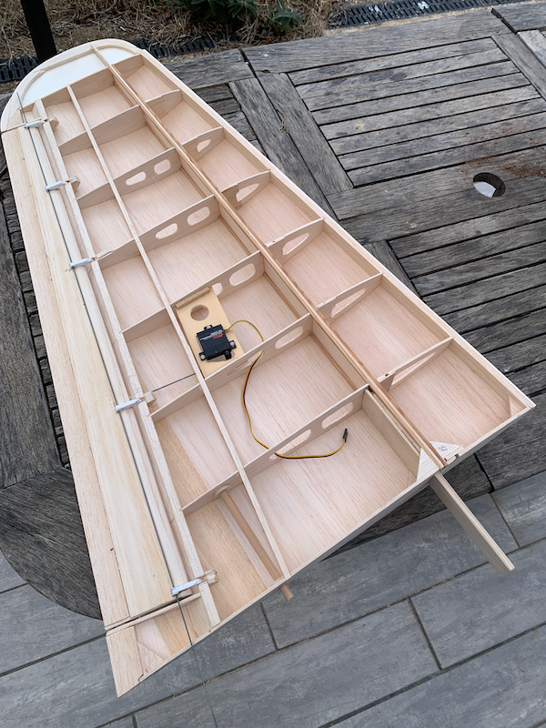

Message non lu par mitch » 07 janv. 2026, 21:08
Les servos d'ailerons sont en place,
Servo ailerpon.png (1 Mio) Consulté 14139 fois

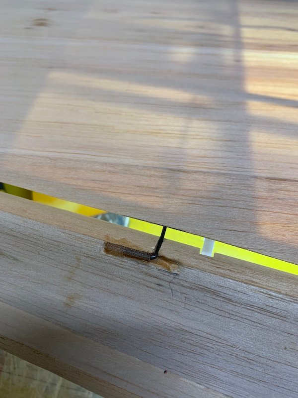

Je n'utilise plus les chappes, comme on peut ajuster le subtrim, je coude à 90° côté aileron, la corde à piano étant insérée dans un tube plastique du bon diamètre situé sur l'extrados de l'aileron, et je coude en Z côté palonnier de servo , généralement, si tout va bien, c'est suffisamment précis pour éviter de jouer avec le subtrim.
Cela me permet de ne monter les parties mobiles qu'après finition, le fenêtre dans laquelle est glissée la corde à piano permet d'éviter qu'elle ne glisse et sorte du tube plastique.

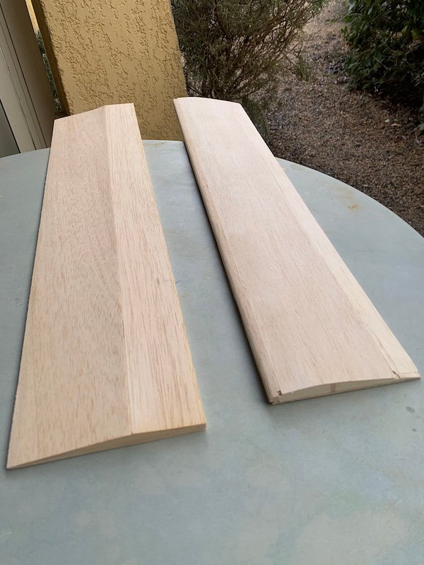

Message non lu par mitch » 09 janv. 2026, 19:59
Kerzut, je me suis encore bourré! En vérifiant les volets, je me suis aperçu que ceux que j'avais fait étaient en fait ceux du Potez 160, la maquette volante, je les ai donc refait.
à gauche le vrai, à droite le faux!
