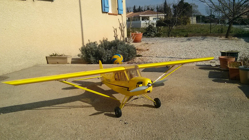

Message non lu par jean » 20 févr. 2015, 12:25
voici mon nouvel avion un Piper :

J'appelle la dgac de suite: l'immatriculation de l'aile n'est pas conforme à celle du fuselage...
Bel outil. Détail de la motorisation?

voilà quelques informations techniques :
Envergure : 1800mm
Moteur : EMAX BL2826/06 en 850Kv
Controleur : EMAX 60Amp
Hélice : APC 12x6
vous me conseillez quoi comme batterie ?

Message non lu par guilhem bougette » 20 févr. 2015, 20:46
4S, 5Ampères.

Message non lu par Chamy34 » 20 févr. 2015, 20:53
Avec ta config, il faut du 4S. La capacité, c'est toi qui voit avec la durée de vol voulue et tes finances. Je peux te passer des 4S de 3300mah pour essais de poids et durée.
Sous 4S et une 12X6 APC, tu auras une traction théorique de 2400gr sous 48A .
J'ai rien inventé:
http://www.flashrc.com/emax/2536-moteur ... v_850.html
