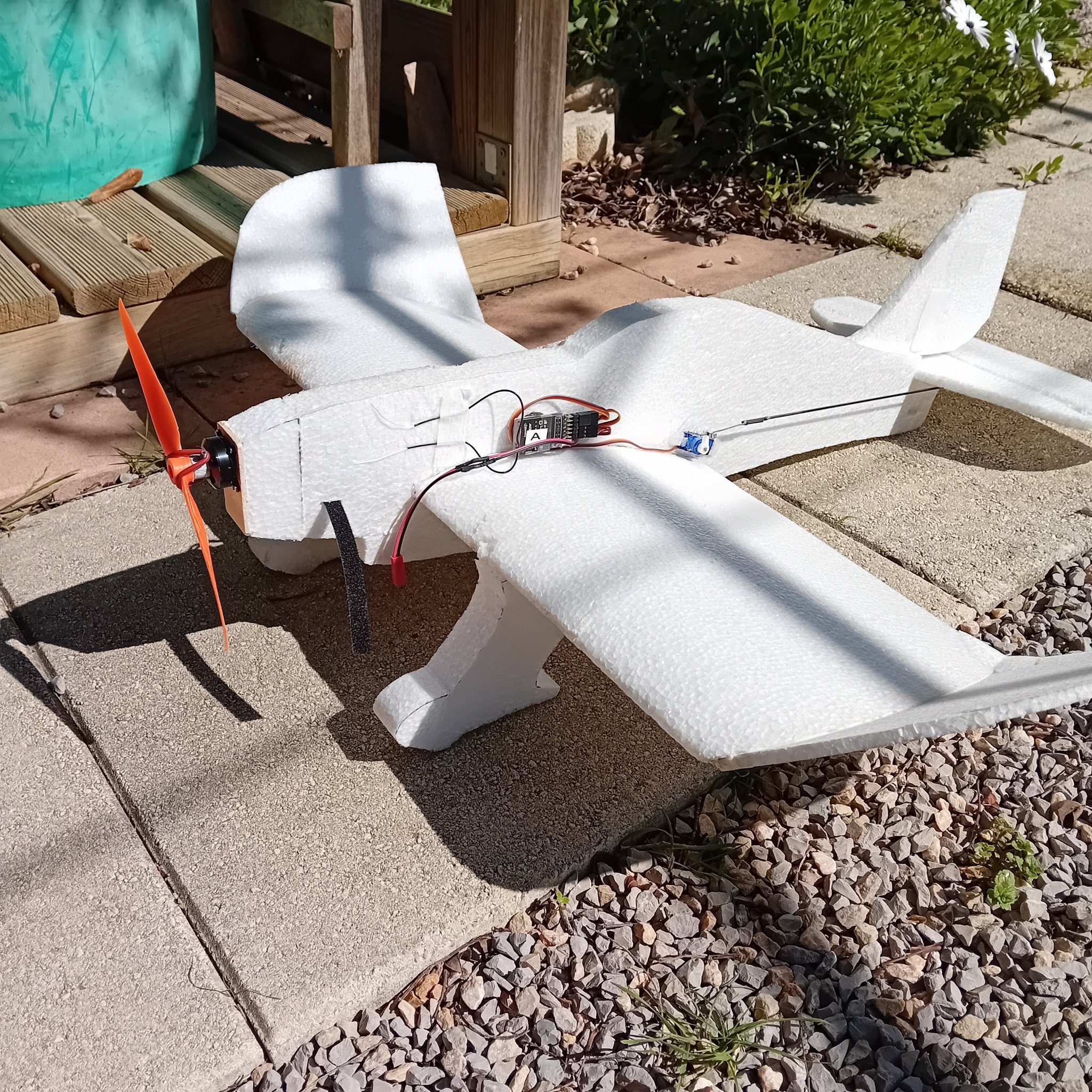

Suite à la rencontre indoor avec le club de Lunel, l'ADAL, nous avons pu apprécier les qualités de vol de ce modèle, sa simplicité et surtout sa robustesse!
Des mômes de 5 ans s'en sortent admirablement.
Donc nos jeunes de 80 devraient s'en sortir...
Pour 20 euros, on reçoit ça (les 2 servos, le récepteur, le moteur et l'ESC, c'est en plus):
Pour info, sur la photo, le récepteur fait 6 euros, les servos, entre 2.30 euros pour le basique de 5gr, ou 2.35 euros pour le plus costaux de 9 gr, ou 4.60 euros pignons métaux, soyons fou, pour du combat, car c'est un peu la finalité de ce machin presque indestructible... L'ESC de 10A est vendu pour 11 euros, le moteur aussi (sur Ebay car plus disponible sur HB), l'accu 2S de 610 mah fait 4.30 euros.
Ca marche aussi en 3S, mais faut avoir du sang froid...
Ca donne ça après 4 heures de labeur:
Tous collages au pistolet à colle. Simplissime.
Mettre tout en place avant de fixer la position des servos pour évaluer la position pour le centrage!
Renforts carbone de clé d'aile fourni dans le kit et plat carbone de 3X1 pour renforts trains d'atterrissage.
5 Magnim livrés ce jour, 2 autres en pré-commande!
Alors, t'en veux?
200gr sur la bascule, sans l'accu.
Le moteur, c'est le moteur standard de nos avions, le 2205 de 1450kv de turnigy, sur extaze, ou progress.
Hélice standard aussi, 8X4.3
