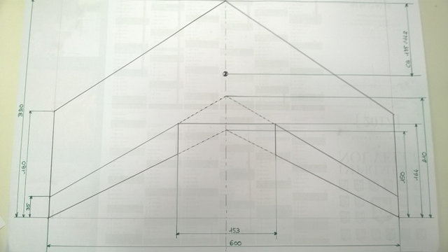

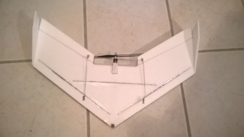

voici le plan de la petite aile indoor et son equipement:
*depron 5 mm
*servo 5 gr x 2
*esc 10 amp
*moteur 1812 en 2230 kv
*lipo 2s en 450 mAh
