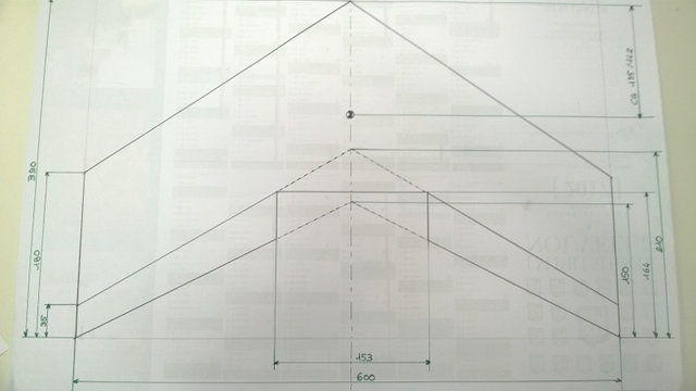

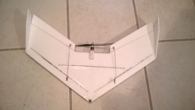

Aile indoor de Lolo
- laurent-b
- Messages : 336
- Inscription : 20 août 2014, 08:35
- Localisation : Saint André de Sangonis
Aile indoor de Lolo
*depron 5 mm
*servo 5 gr x 2
*esc 10 amp
*moteur 1812 en 2230 kv
*lipo 2s en 450 mAh
Le plaisir avant tout....
