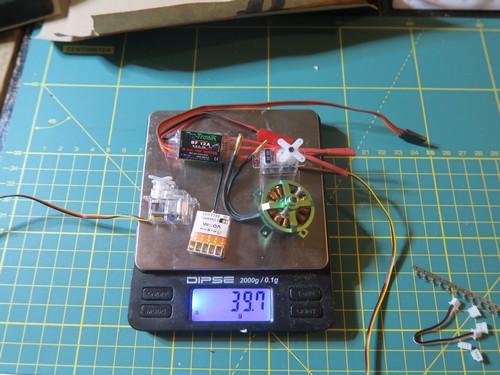

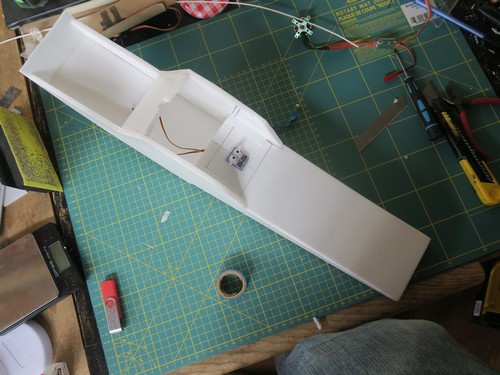

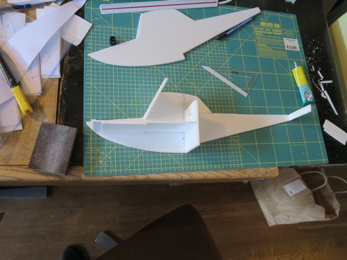

Première construction de A à Z d'après plan JIVARO, un petit hydravion en dépron de 65cm d'envergure.
http://www.jivaro-models.org/jupiter_du ... _duck.html
Impression du plan à Bureau Vallée. (5€ en A1), Depron de BiGMAT et découpe des pièces et assemblage du fuselage :
L'électronique avec 2 servos HS40, un petit moteur 2204, un contrôleur, un micro récepteur (très pénible à recâbler en micro prises mais 2g) manque une lipo de magnim sur la photo, entre 450 et 800mAh. Suite du fuselage, tout collé à l'UHU POR.

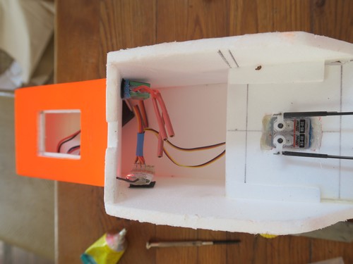

Installation de l'électronique et des trappes d'accès :

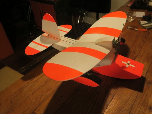

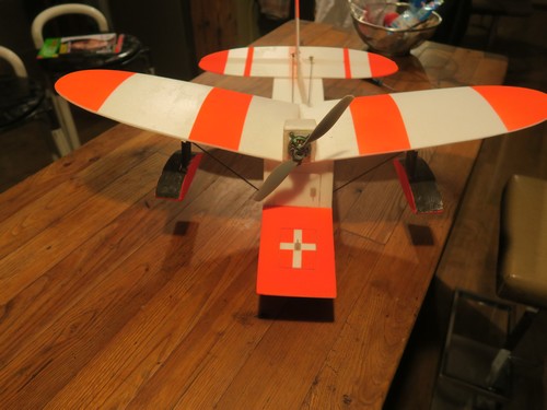

Collage de l'aile et peinture, non j'en ai pas marre du orange, la bombe de chantier n'est pas vide. L'hélice (7"*5") frottait sur le fuselage, j'ai du rehausser l'aile de 3mm. 160g avec une lipo de 450mAh soit environ 15g/dm² de charge alaire. J'ai eu du mal à caler le dièdre et l'angle du moteur pour le piqueur et l'anti-couple. Tests à venir dès que le vent se calme, c'est léger....

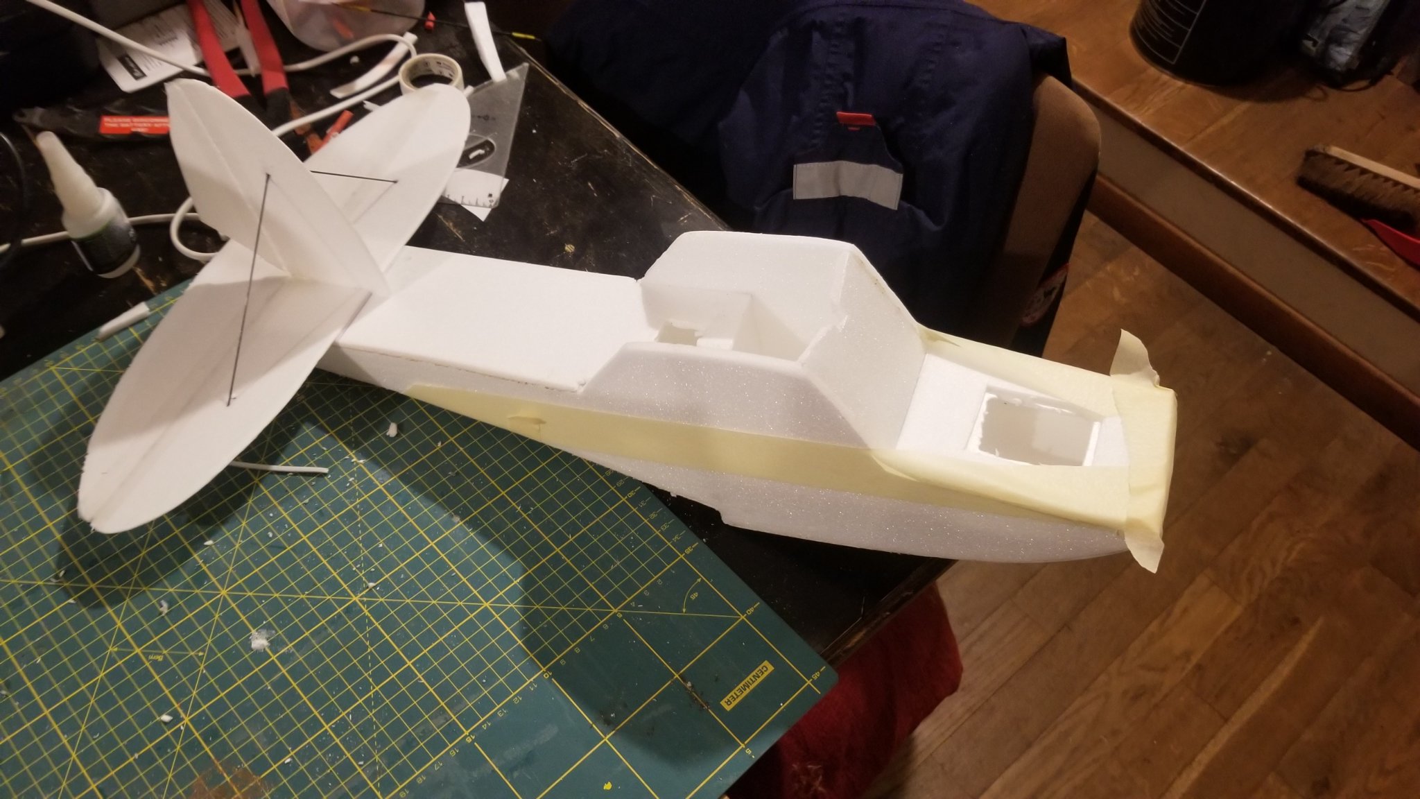

Quelques années après, un réédition en cours de Pablo, en autonomie totale. Si vous avez une idée pour étancher le fuselage sans trop l'alourdir...
Axel et Pablo
Axel et Pablo
- 20220313_203603.jpg (324.17 Kio) Consulté 8277 fois
- Messages : 740
Re: [Construction] Jupiter Duck - Hydravion
Là où ça craint particulièrement c'est aux collages des parties immergées. A la construction, la colle PU est impériale. Sinon, après la construction du fuselage tu peux faire couler à l'intérieur de la résine époxy pour colmater et renforcer les collages. Si tu as du surplus tu peux l'employer sur le bas et le dessous du fuso par l'extérieur passé à la carte plastifiée (c'est bien plus léger qu'au pinceau). La solution du film thermorétractable peut aussi marcher, mais c'est du travail de funambule: il faut trouver pile la température qui colle le film puis le tend sans fondre le Dépron.
- Messages : 740
Qu'est ce que tu as fait de celui que tu avais fini et qui est très beau (photos plus haut)?
- Messages : 448
Ok pour l'astuce époxy. Après un crash dans le jardin, le premier modèle a terminé au recyclage. Ces petits modèles en depron sont aussi rapides à construire qu'à détruire.
