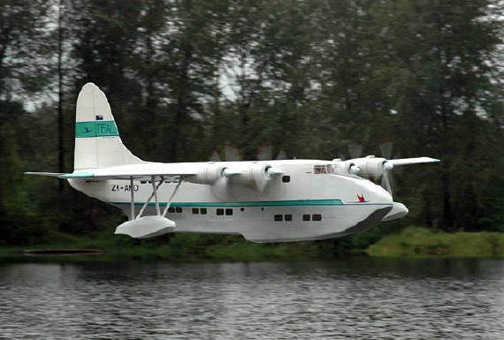

Il est très beau. J'ai l' impression qu'il n'a pas tout a fait la même bouille que le Sunderland, et ça serait tant mieux parce que le Sunderland a un stab bizarre, très petit par rapport au reste. J'en ai vu voler un à la Coupe d'Europe, aux mains d'un vieil allemand, ça volait moyen mais je pense que ça venait du pilote.

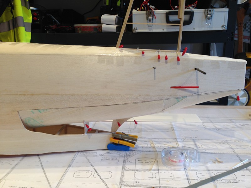

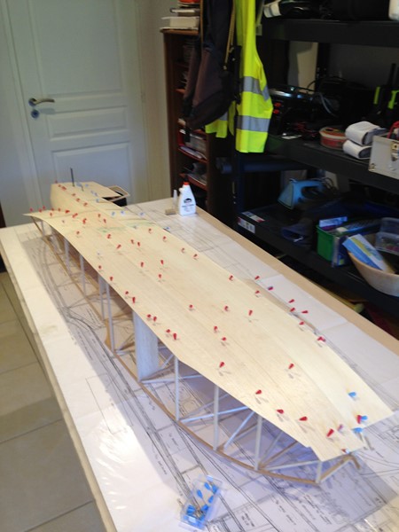

Les flancs seront entièrement coffrés balsa 15/10.
Je veux bien construire plus léger que le Mars, mais pas fragile.
Ca, c'est la partie la plus "galère" de la construction.
Avec les baguettes qui se courbent et qui cassent.
Pourtant j'avais bien mis ces dernières dans de l'eau tiède avec de l’ammoniaque, mais c'est pas probant Et ça pue fortement!
Enfin, c'est fait...

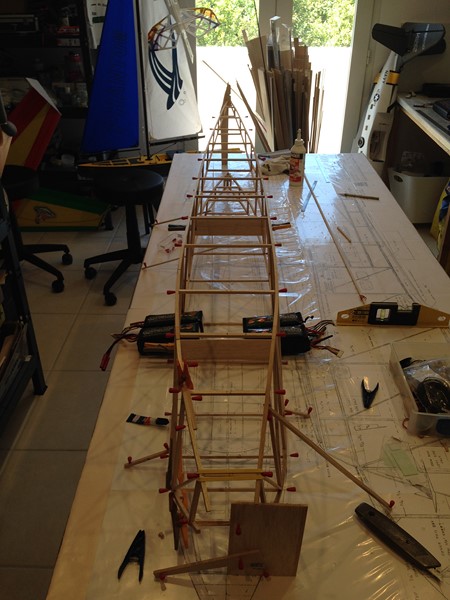

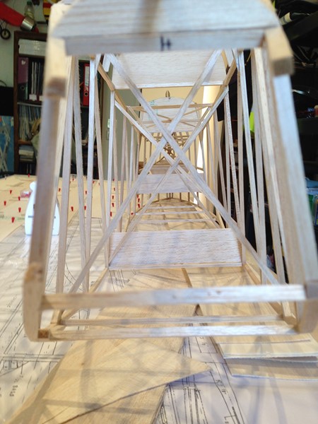

- Messages : 3132

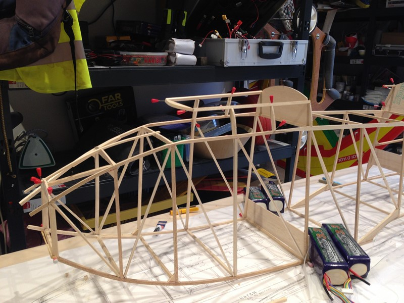

Re: SHORT SOLENT, un autre hydravion

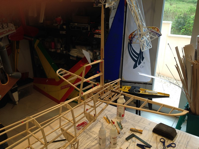

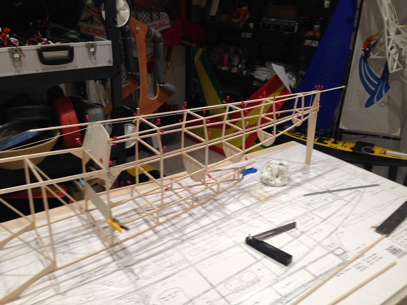

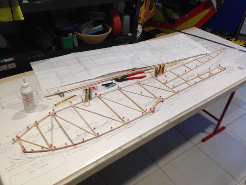

La poutre s'étoffe.
C'est plus haut que le Mars.
J'ai pas encore reçu ma commande Weymuller, donc, colle blanche Sader rapide de M. Brico, et baguettes tirées au trusquin depuis des planches.

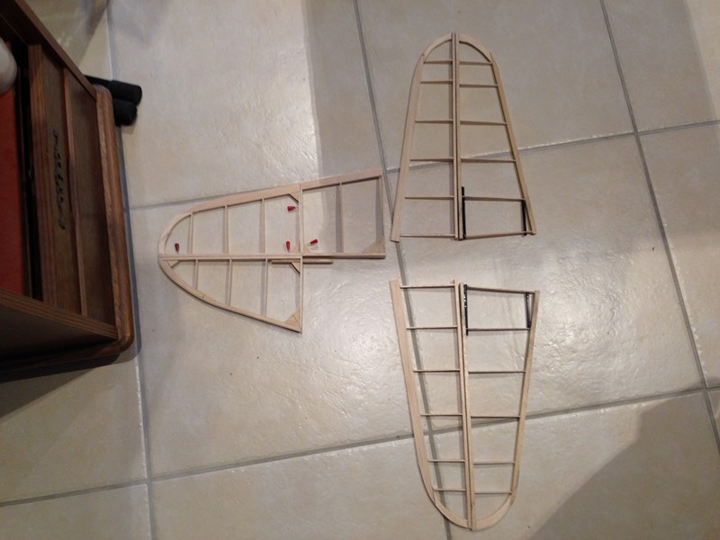

- Messages : 3132

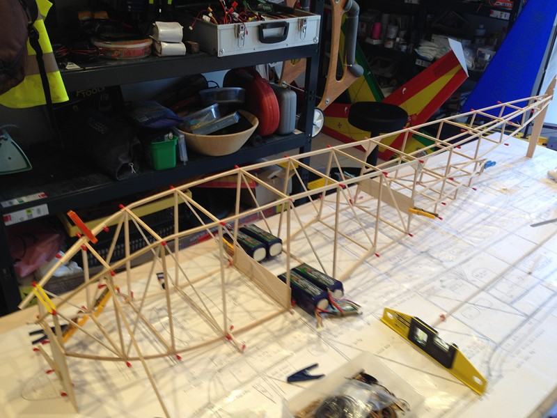

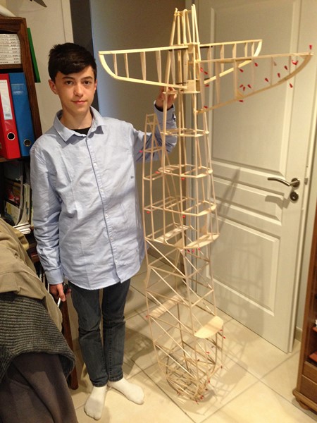

On continue avec l'armature du cockpit.
Puis l'empennage qui sera démontable. Avec des clés en carbone pour le stab.
La dérive sera aussi en 2 parties à mi-hauteur.
- Messages : 3132
La partie amovible de la dérive vient d'être réalisée.

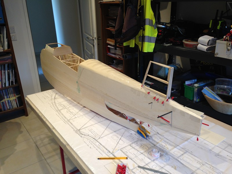

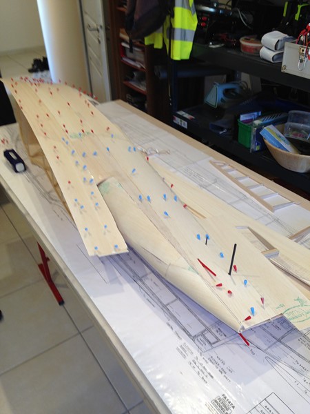

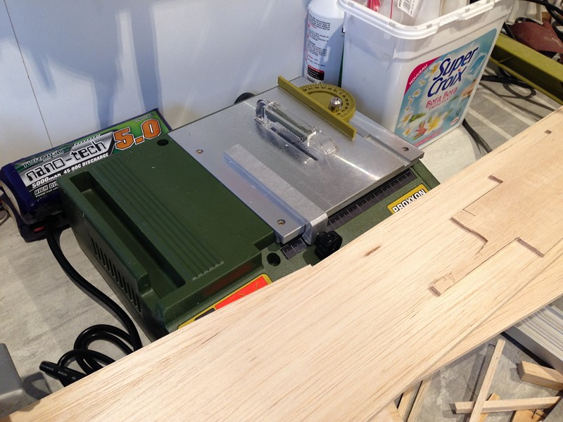

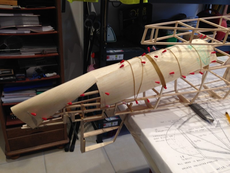

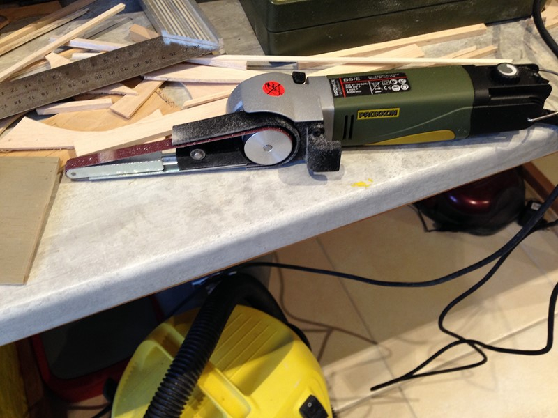

J'ai reçu de nouveaux outils pour m'aider un peu dans la construction:

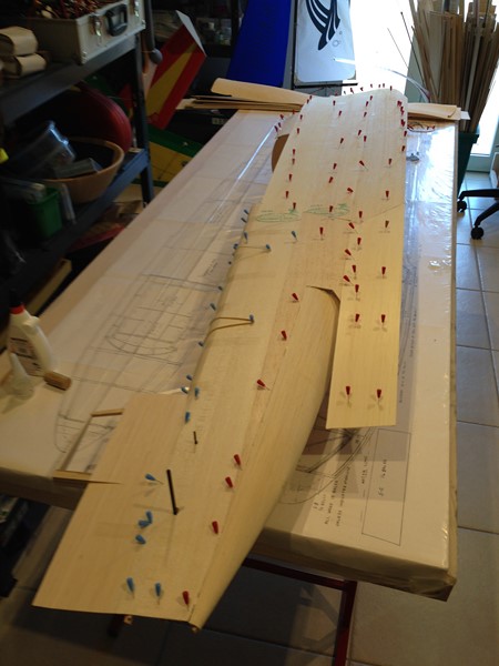

une scie circulaire pour des coupes bien droites, surtout le ctp, car je cassais sans cesse des lames sur mon autre scie à chantourner. et une ponceuse à bande. Une tuerie, c'est génial. Je dois me calmer car la maison se remplis de poussière de balsa. C'est de la poussière noble, bien sûr! On rigidifie le fuseau avec des croisillons qu'on enlèvera après le coffrage. On prépare un coffrage latéral en 15/10. Du balsa plume et du balsa normal aux endroits qui demandent plus de résistance.
Une planche de plume:11gr. Une planche normale:28gr. Dans une bassine remplie d'eau et d’ammoniaque (quelle odeur, ça me rappelle un autre pays) on fait tremper les planches collées entre elles. Pour les courber sans les casser.
Bien entendu, le collage ne tient pas. Merde...
Puis on les met en forme avec épingles et élastocs pour une nuit de séchage, en attendant de les coller.
C'est de la courbure complexe (en 3D, donc, il faut faire des fentes, rogner, recommencer, etc,...)

- Messages : 3132

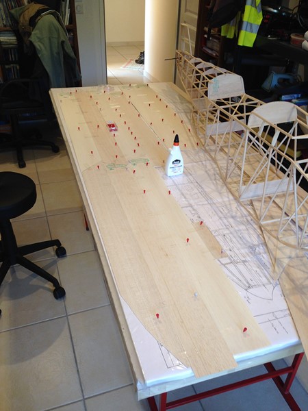

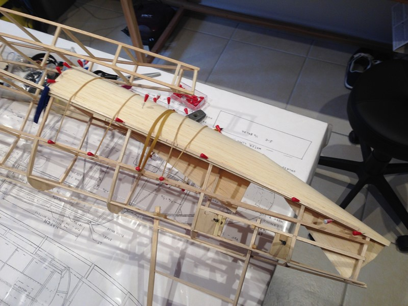

Collage du coffrage courbe inférieur de la poutre, et collage du coffrage du flanc droit.
Jusqu'ici, tout à la colle blanche. Sauf les clés carbone.

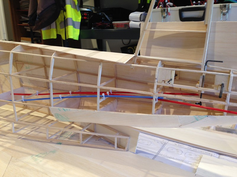

- Messages : 3132

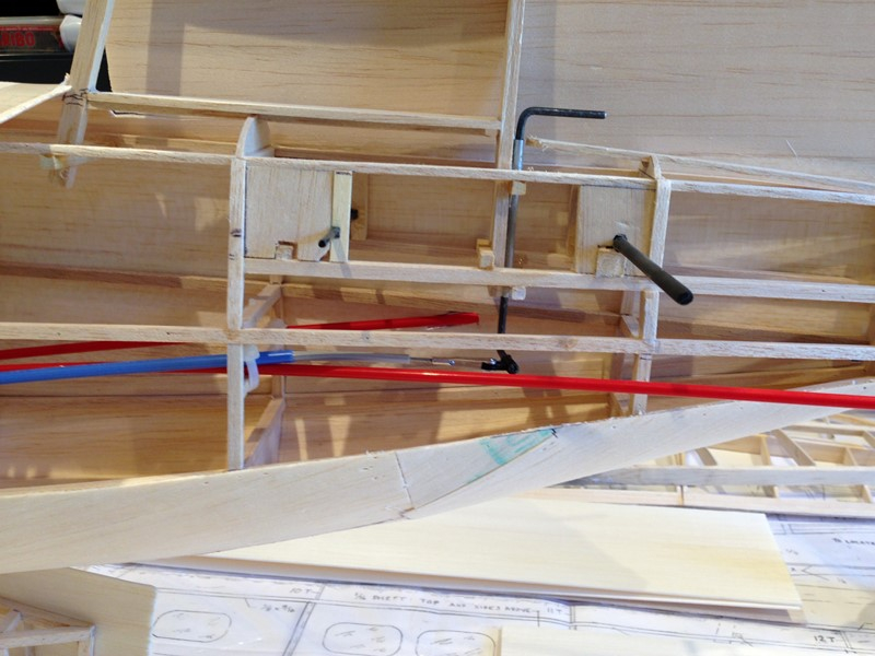

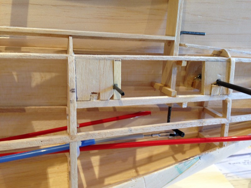

Fabrication de la commande de direction "discrète".
Fixation des gaines aux colliers serflex, en cas de choc, la colle ne casse pas.
Et coffrage de l'autre flanc.
