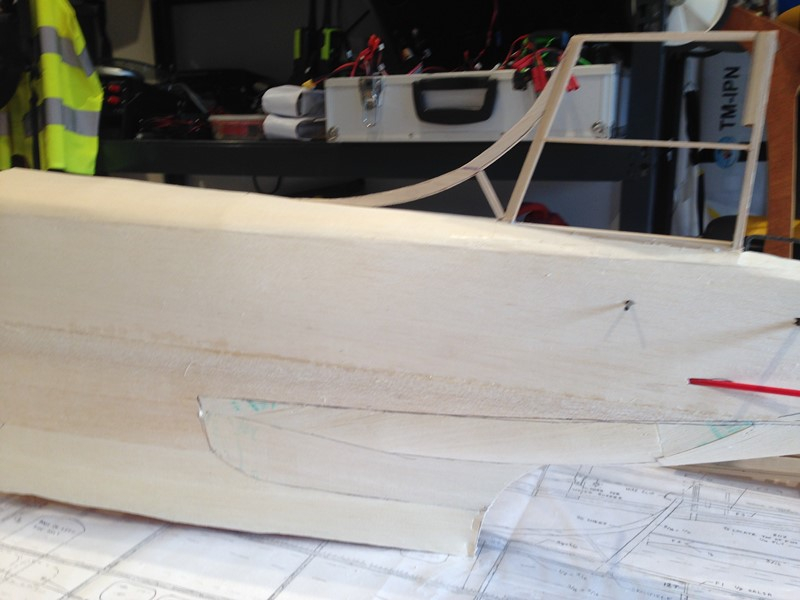

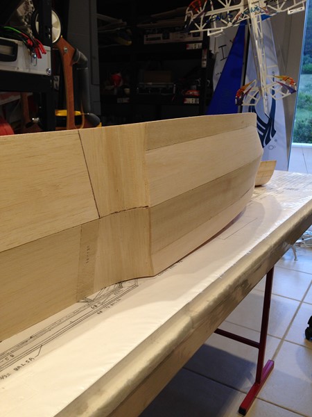

Le coffrage de la coque se poursuit petit à petit.
Demain, journée poussière, on ponce et on fignole.
Peut être même qu'on lui fera un nez!
IMG_0549 (Copier).JPG (259.02 Kio) Consulté 17348 fois
IMG_0550 (Copier).JPG (259.85 Kio) Consulté 17348 fois

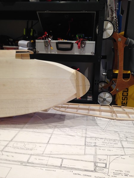

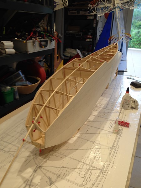

A défaut de nez, on lui construit le fond de la coque en structure.
IMG_0551 (Copier).JPG (69.24 Kio) Consulté 17340 fois

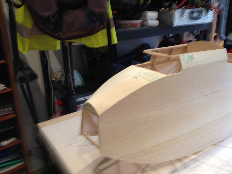

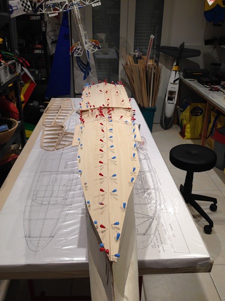

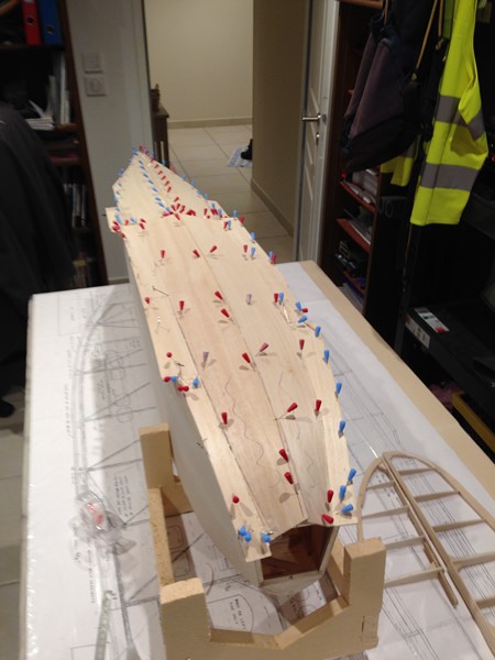

Le fond de coque est coffré!
En 2mm.
Je ne doublerai pas en ctp de 0.8 et je ne fibrerai pas non plus.
Juste un entoilage en Diacov. pour la forme et la finition, et surtout le poids!
IMG_0552 (Copier).JPG (58.58 Kio) Consulté 17334 fois
IMG_0553 (Copier).JPG (61.61 Kio) Consulté 17334 fois
IMG_0554 (Copier).JPG (70.34 Kio) Consulté 17334 fois
Messages : 695
Re: SHORT SOLENT, un autre hydravion
Message non lu par Uncle Jim » 19 mai 2019, 07:56
Pourtant tu devrais. Ne serait-ce qu'un petit 80grammes au moins sur la partie immergée. Tu satures ton balsa au bouche-pores avant le fibrage, comme ça tu mets peu de résine. C'est pas ce que ça va te faire comme poids supplémentaire.
Messages : 1995
Message non lu par Michel Jugie » 19 mai 2019, 08:36
Comme conseille UJ, sature le bois avec un bouche pore avant de resiner.
Pour ma part, c'est une couche de 190gr + 45gr fibre de finition sur les fonds.
C'est solide et structural pour la poutre que représente la forme du fuselage.
Fais une éprouvette sur une petite surface de bois, tu verras que la finition avec résine n'est pas beaucoup plus lourde que celle envisagée.
Mais bien plus solide, surtout pour des fonds qui côtoient des cailloux sur une arrivée mal maîtrisée.

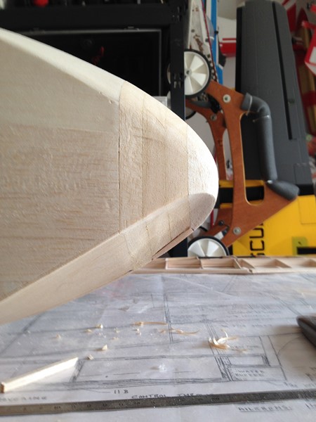

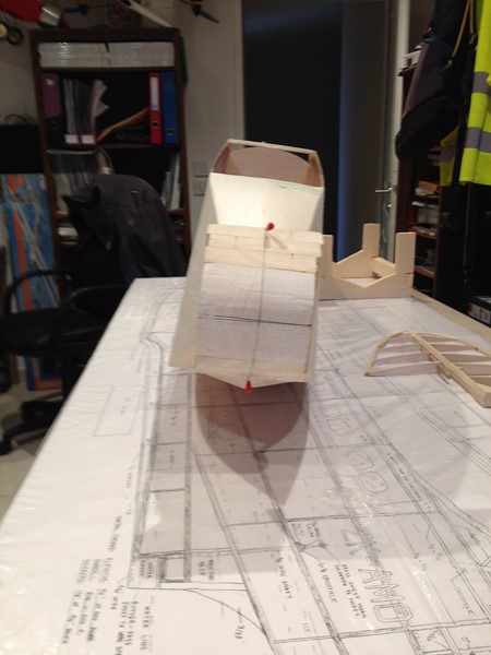

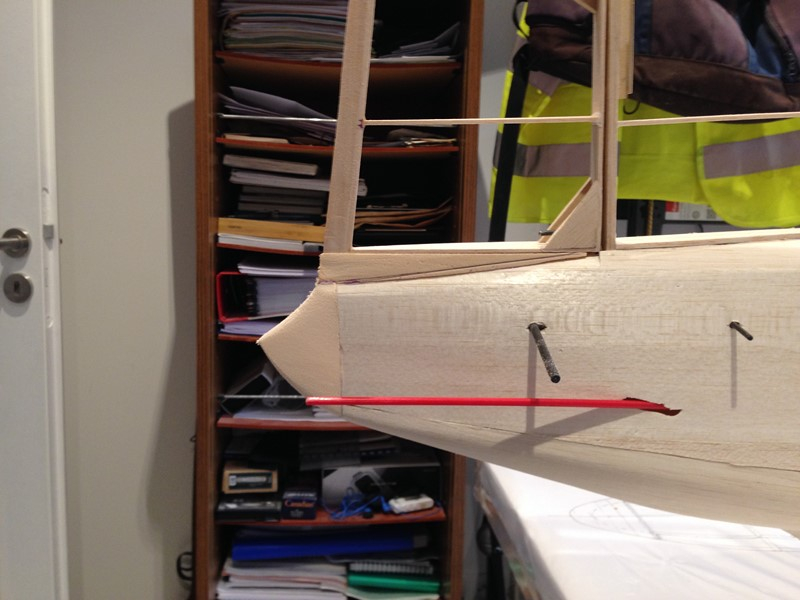

Le coffrage du fond est terminé et poncé.
IMG_0556 (Copier).JPG (60.52 Kio) Consulté 17313 fois
Remarquez la forme du redan, pas un vrai décroché comme on connait.
IMG_0557 (Copier).JPG (45.48 Kio) Consulté 17313 fois

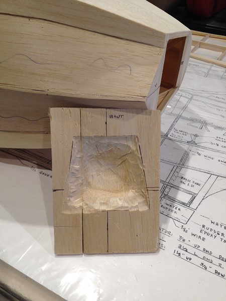

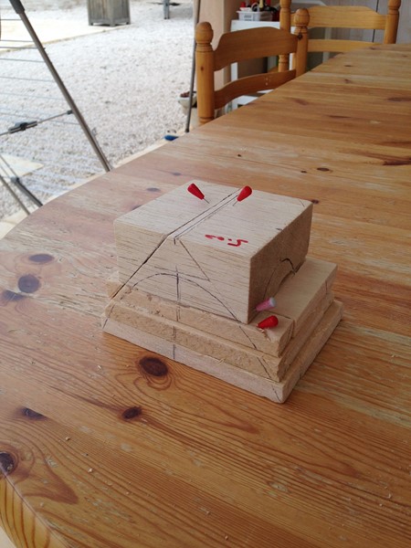

Dans un bloc de balsa formé de plusieurs chutes, on prépare l'appendice nasal.
IMG_0555 (Copier).JPG (73.54 Kio) Consulté 17313 fois

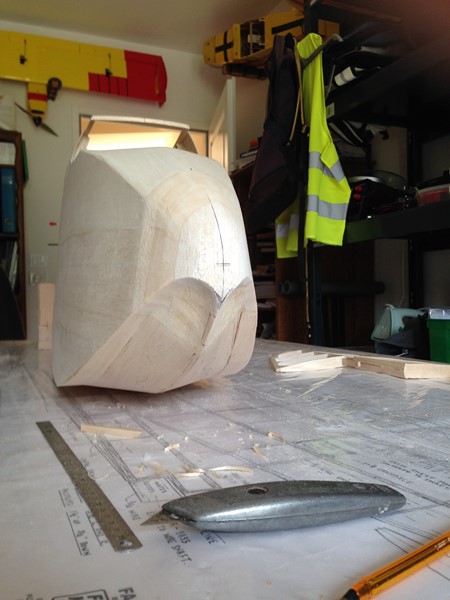

J'ai eu le nez creux... 70gr actuellement avant le ponçage où je vais bien enlever la moitié de la matière. J'ai poncé dehors, je tiens à mon couple. La ponceuse à bande portative prend toute son utilité. C'est génialissime. C'est Pierrot qui en a une qui m'en a donné l'envie. Merci.
IMG_0558 (Copier).JPG (62.21 Kio) Consulté 17313 fois
Quelle bouffigue!
IMG_0559 (Copier).JPG (53.79 Kio) Consulté 17313 fois
C'est pas le profil de Cléopâtre, mais c'est un aquilin britannique, of course.

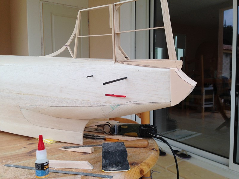

Après beaucoup de temps et de poussière, j'ai pas trop merdé!
IMG_0563 (Copier).JPG (59.21 Kio) Consulté 17302 fois
Etrave complexe.
IMG_0562 (Copier).JPG (58.73 Kio) Consulté 17302 fois

Joli nez :P
Les formes sont bien reproduites.
Je doute que ce soit l'utilisation du cutter vue sur la photo qui donne ce beau résultat.
Messages : 2765
Message non lu par Chamy34 » 21 mai 2019, 22:41
Non, le cutter, c'est un piège. Je m'en sert pour découper du sauciflard à l'heure de l'apéro.
C'est la ponceuse à bande qui a fait le plus gros.
Et finition à la toile émeri.
Faut vraiment gouter cet engin. C'est efficient. Sûr que ça doit marcher pour les verrues plantaires...(je parle de la ponceuse, on mélange pas avec le saucisson, voyons!)

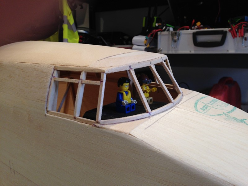

Ok, j'ai rien foutu aujourd'hui.

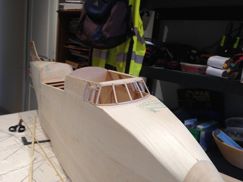

Juste un peu le pare brise.
IMG_0569 (Copier).JPG (241.02 Kio) Consulté 17264 fois

Je me suis tapé de la mousse!
La trappe avant pour les lipos, et le croupion.

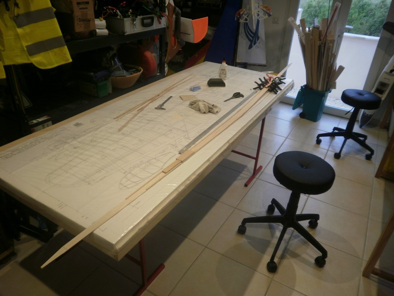

On change le plan et on étale celui de l'aile.
C'est parti pour un longeron de 2.55m, avec 2 boites à clé pour les bouts d'ailes amovibles.

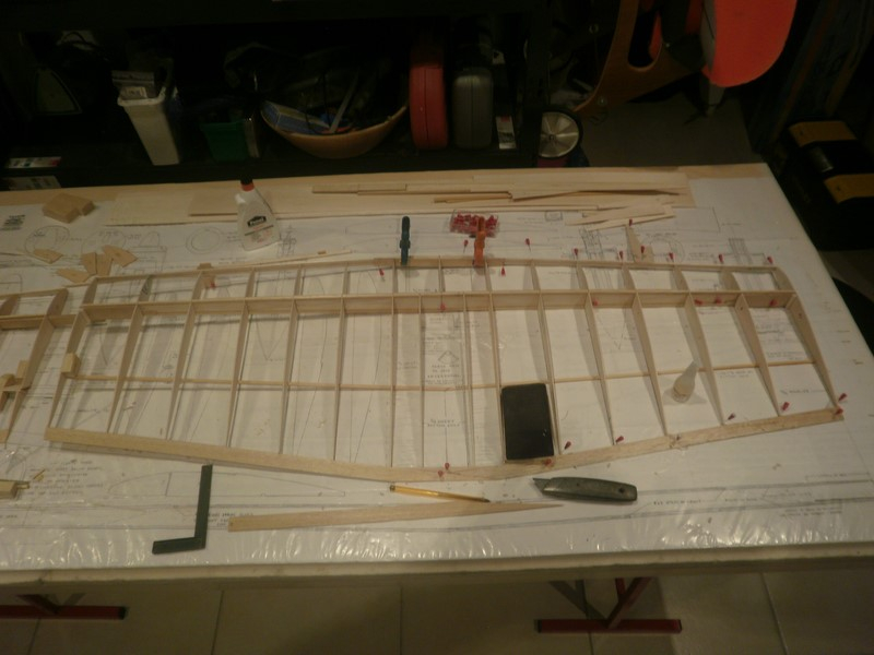

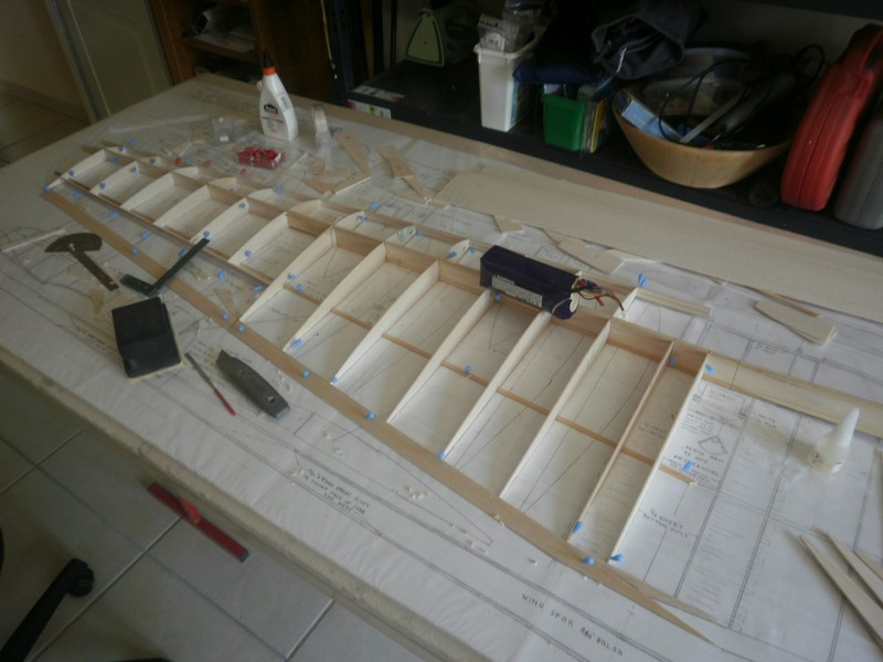

Après découpe des nervures, place à l'assemblage d'une demi aile, bien à plat sur le plan de travail. Je construis la partie centrale et son extrémité démontable en même temps.
P7191090 (Copier).JPG (293.2 Kio) Consulté 16852 fois
Messages : 446
Message non lu par Lexazam » 22 juil. 2019, 21:08
C'est fabuleux de voir émerger des formes si complexes à partir d'un fagot de bois. Et dire que ça va flotter et peut être voler ;)
La petite équerre que l'on voit près de la cale à poncer est elle fabrication maison ?

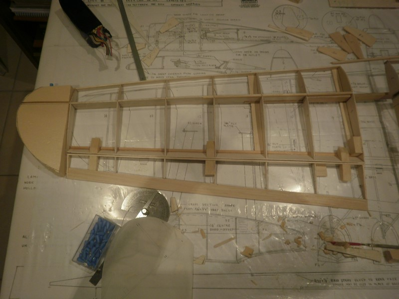

On poursuit avec remplissage du saumon en mousse, renfort des charnières et du guignol.
P7211091 (Copier).JPG (277.87 Kio) Consulté 16839 fois
la structure du plan central est terminée.
P7211092 (Copier).JPG (275.87 Kio) Consulté 16839 fois
Le longeron est courbé vers l'arrière sur le plan. Erreur ou volontaire?
J'ai fait comme le plan. On verra bien.
