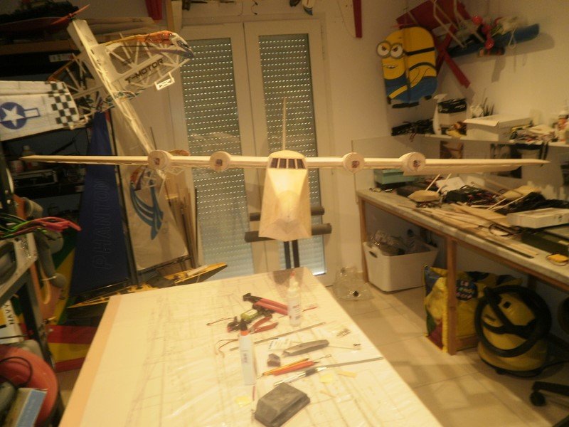

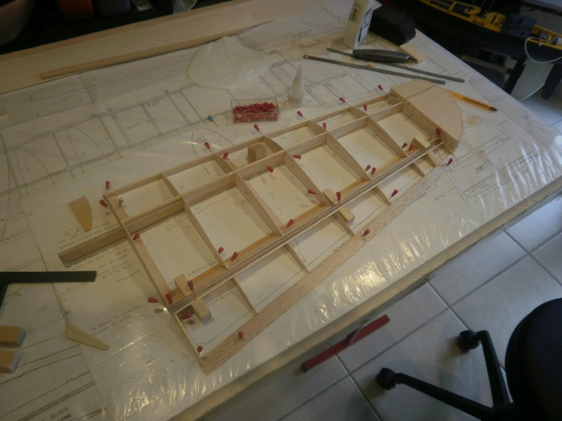

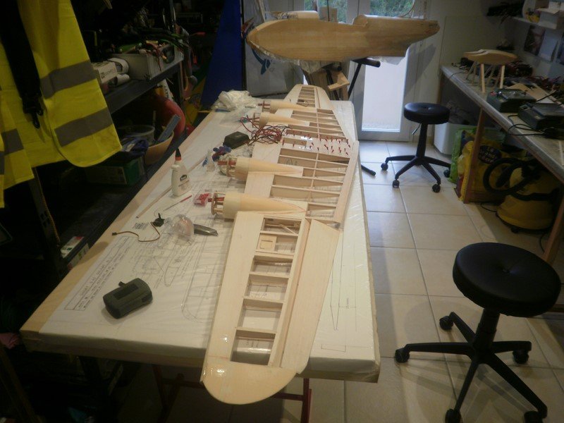

Les deux bouts d'ailes sont finis, saumons en mousse prêt à être fibrés.
Charnières posées. Ailerons en place ainsi que les supports de servos Hitec 125mg avec commandes dans l'épaisseur de l'aile.
P7231093 (Copier).JPG (302.58 Kio) Consulté 14974 fois

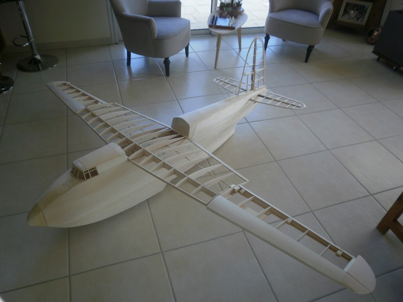

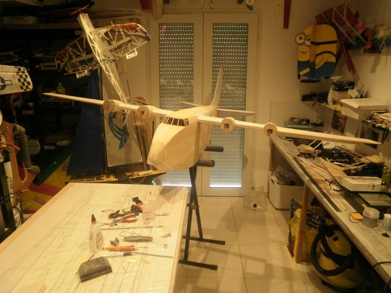

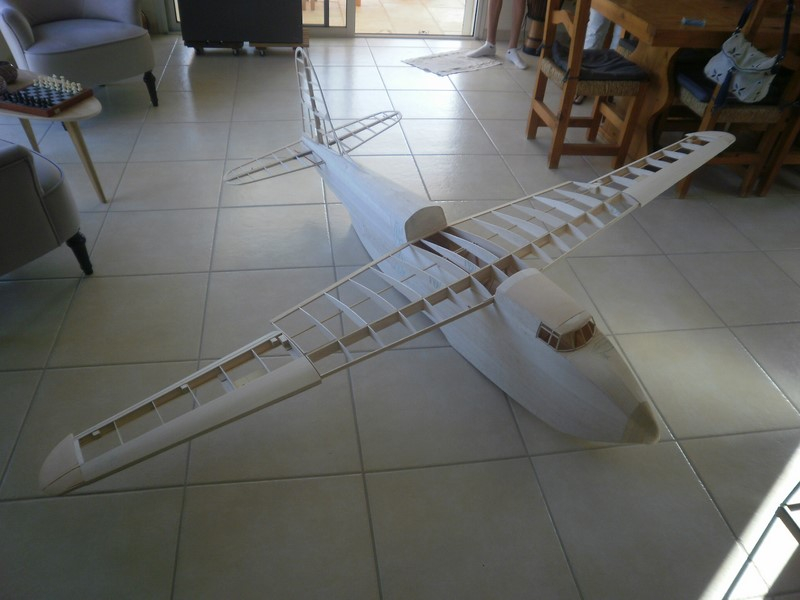

Mise en croix du planeur Solent. Pas de moteur pour le moment.
P7251094 (Copier).JPG (271.1 Kio) Consulté 14974 fois
P7251095 (Copier).JPG (251.61 Kio) Consulté 14974 fois

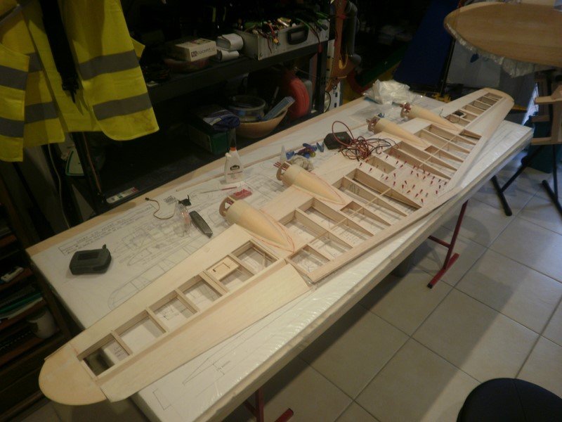

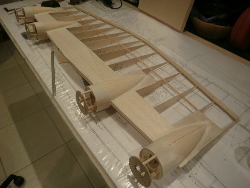

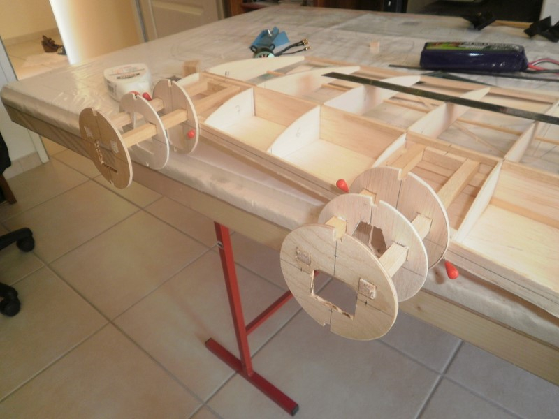

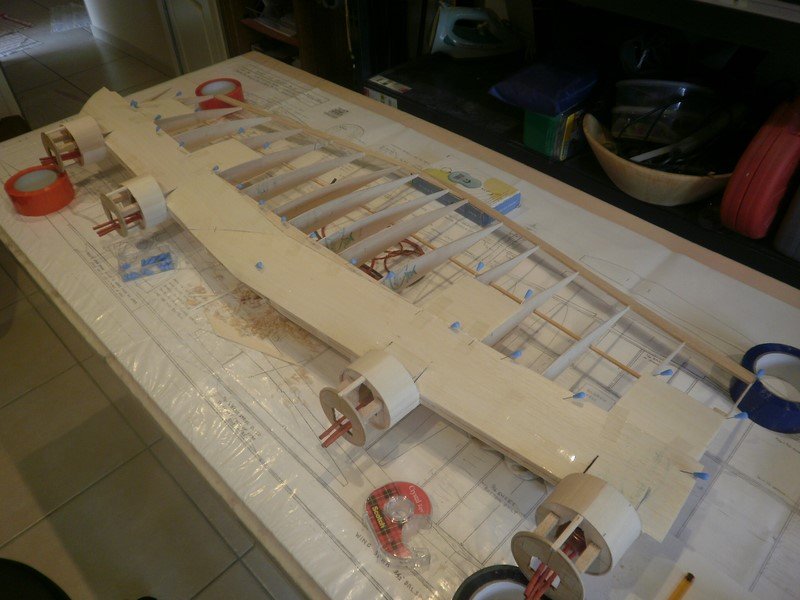

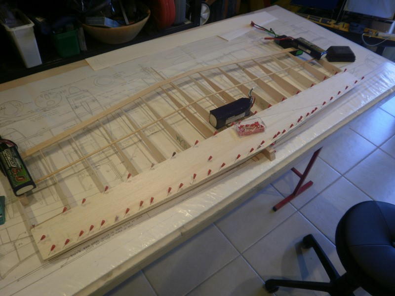

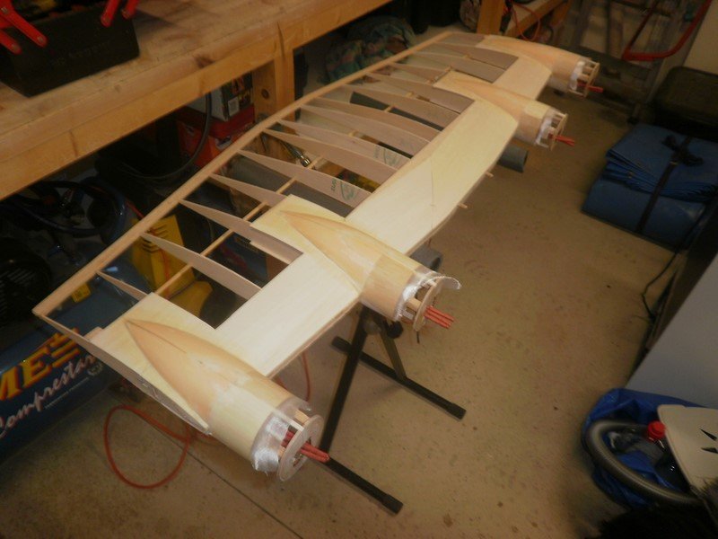

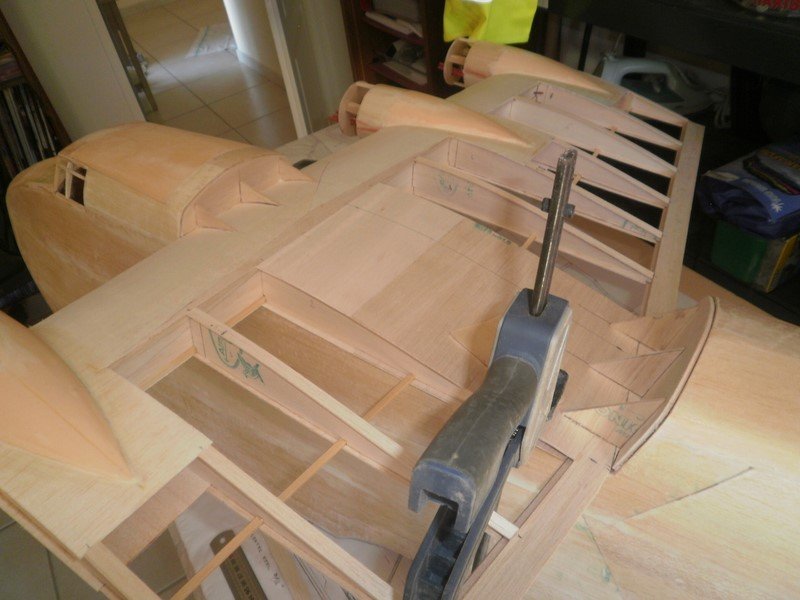

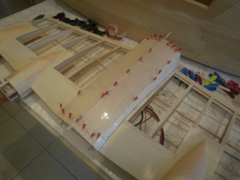

Coffrage inférieur du caisson avant de la partie centrale de l'aile.
P7251096 (Copier).JPG (326.4 Kio) Consulté 14960 fois

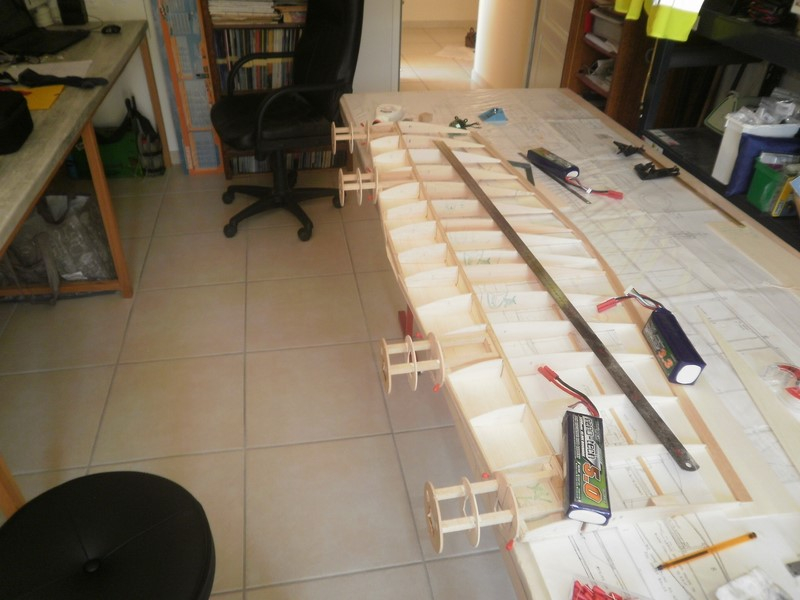

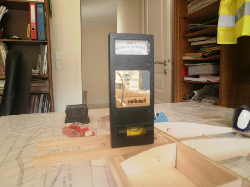

Début de pose et d'équerrage des supports moteur.
P7271097 (Copier).JPG (306.55 Kio) Consulté 14960 fois
Avec un incidence-mètre pour bien faire dans l'axe et parallèle entre eux.
P7271098 (Copier).JPG (284.34 Kio) Consulté 14960 fois

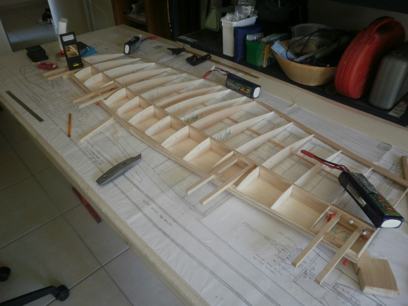

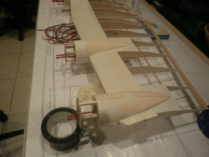

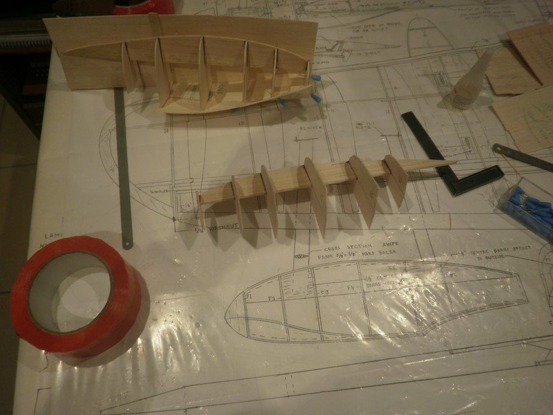

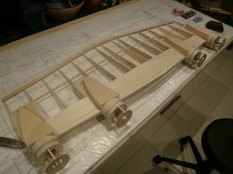

Les différents couples sont posés: un en 3mm balsa contre le faux bord d'attaque, un de 2mm en balsa pour rigidifier le coffrage et un couple "cloison anti feux" en CTP 3mm pour fixer le moteur.
J'en ai chié pour creuser les couples pour laisser la place aux ESC.
Ils sont tous bien alignés (ce que je crois...)
Forcément j'ai fais plus hard que Yvan le concepteur.
P7281099 (Copier).JPG (298.84 Kio) Consulté 14925 fois
P7281100 (Copier).JPG (320.42 Kio) Consulté 14925 fois

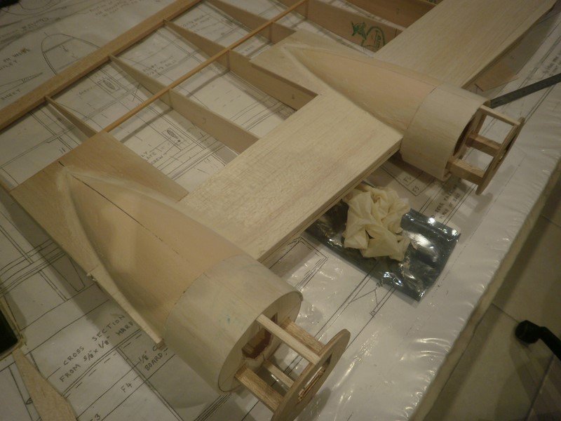

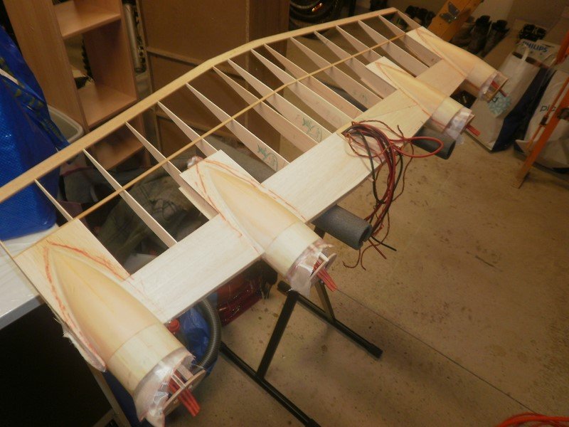

Les nacelles sont coffrées et les blocs de mousse pour faire le carénage de ces dernières sur l'intrados sont collés.
Demain, poussière!
P9141101 (Copier).JPG (85.62 Kio) Consulté 14809 fois
Messages : 2765
Re: SHORT SOLENT, un autre hydravion
Message non lu par Chamy34 » 18 sept. 2019, 20:28
J'ai pourris tout le pool house.
De la poussière de mousse de partout!
Mais ça se fait bien avec la lime électrique.
Et ensuite, un coup de soufflette pour nettoyer le modèle et votre serviteur, sous peine de représailles si je pollue l'intérieur du nid. (enfin, ça, je pense que c'est universel, disons, sous nos latitudes...)
P9151102 (Copier).JPG (81.28 Kio) Consulté 14796 fois
P9151103 (Copier).JPG (71.13 Kio) Consulté 14796 fois
Les plus suspicieux, ils se reconnaitront, vont voir qu'il y a eu masticage, avec un produit très léger et fabuleux, y a juste qu'à le malaxer un peu, c 'est tout: Balsa model lite.
P9151105 (Copier).JPG (81.16 Kio) Consulté 14796 fois

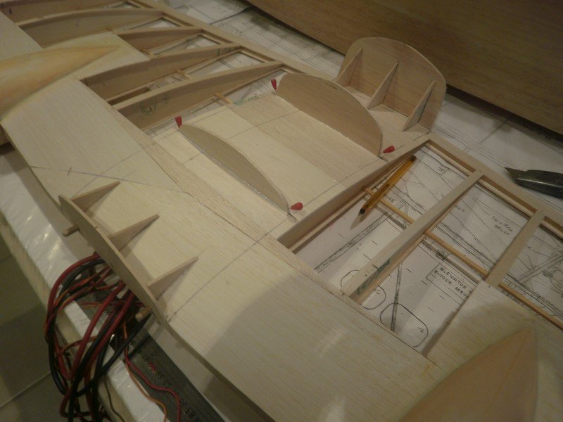

Message non lu par Chamy34 » 19 sept. 2019, 20:45

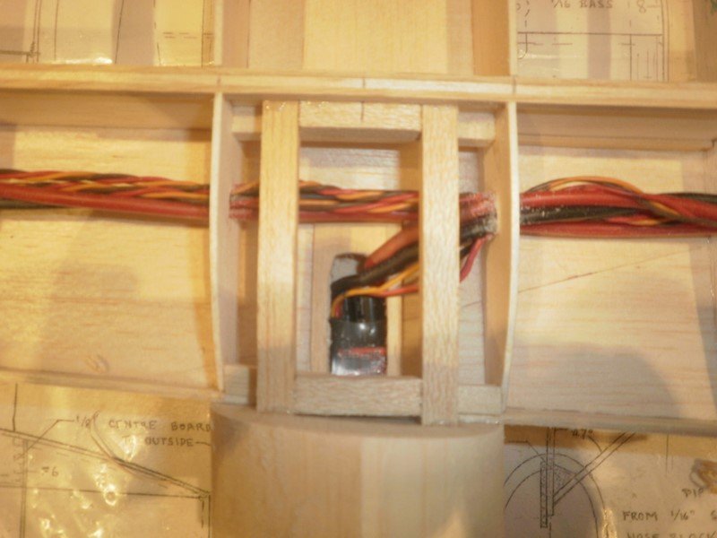

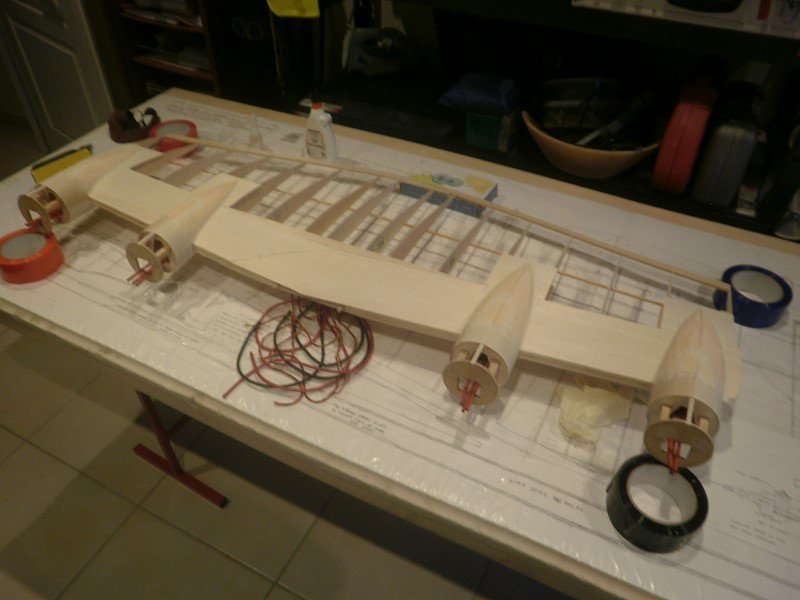

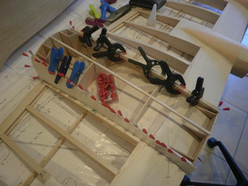

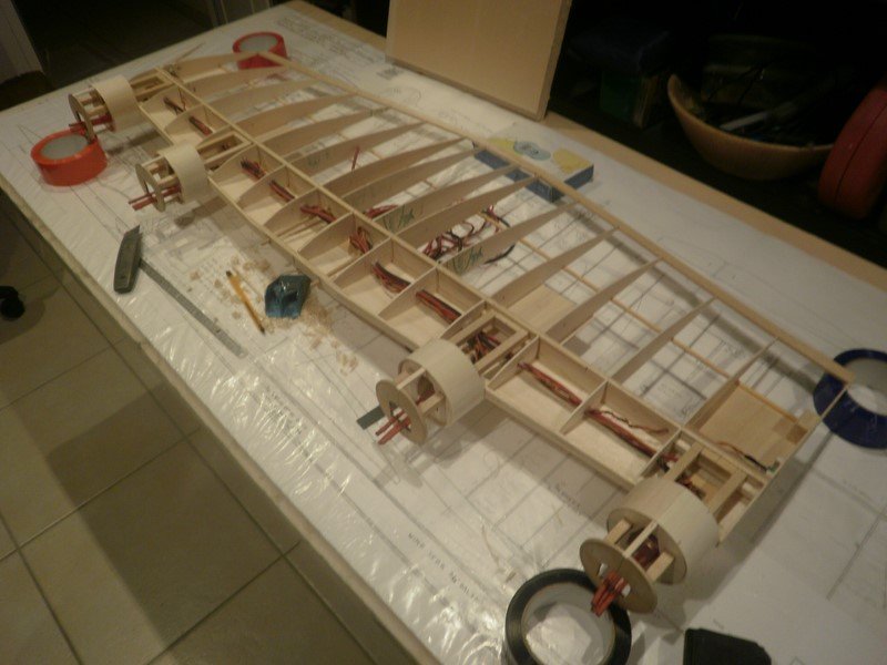

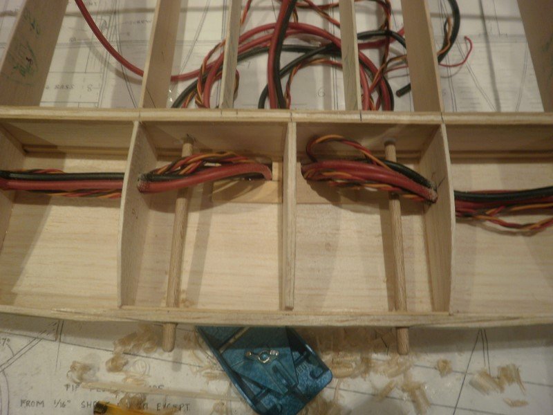

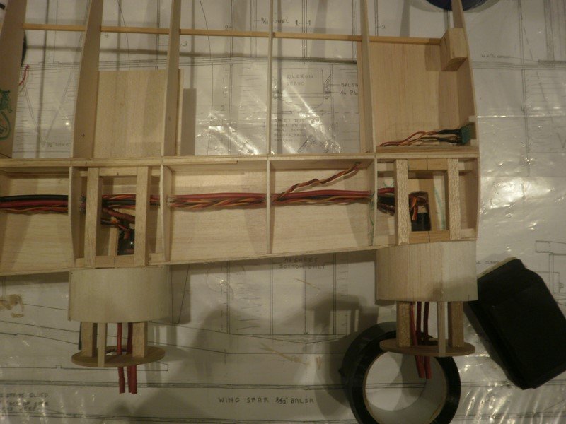

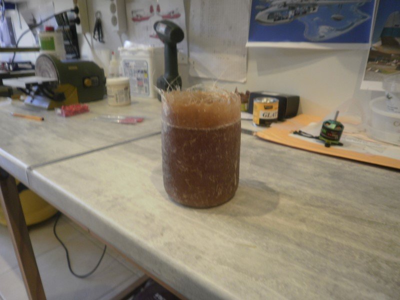

Avant de pouvoir refermer le caisson avant,
il faut mettre la filasse.
Avec renfort des passages en samba et ctp pour ne pas tout esquinter.
P9161106 (Copier).JPG (77.59 Kio) Consulté 14786 fois
Le poids du tronçon central vient de tripler!
P9161107 (Copier).JPG (81.45 Kio) Consulté 14786 fois
Les ESC sont des PROTRONIK 70A. Pas de risque qu'ils chauffent, avec 35A max par moteur.
Et surtout, ils sont fabriqués avec des gros condensateurs à l'entrée, donc pas de risque de "coup de bélier électrique", tout est gommé, car, avec pas loin d'un mètre cinquante de fil entre les lipos et les bouilleurs extérieurs, il faut appréhender le problème à la construction. Sinon il faut mettre les 4 contrôleurs dans le fuselage et mettre les rallonges sur les 3 fils en sortie des ESC vers les moteurs. Dans ce cas, il n'y a pas de problème, le jus est déjà "découpé" en trois. Mais le poids des 3 fils par moteur grève la masse du modèle. Et dans le fuseau, il y a toujours des gouttes...
P9161108 (Copier).JPG (81.83 Kio) Consulté 14786 fois
P9161109 (Copier).JPG (70.25 Kio) Consulté 14786 fois

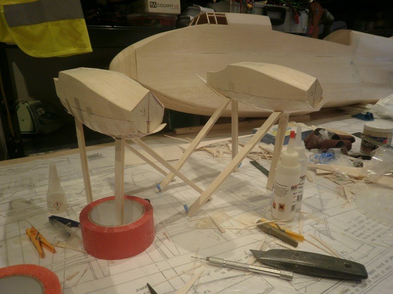

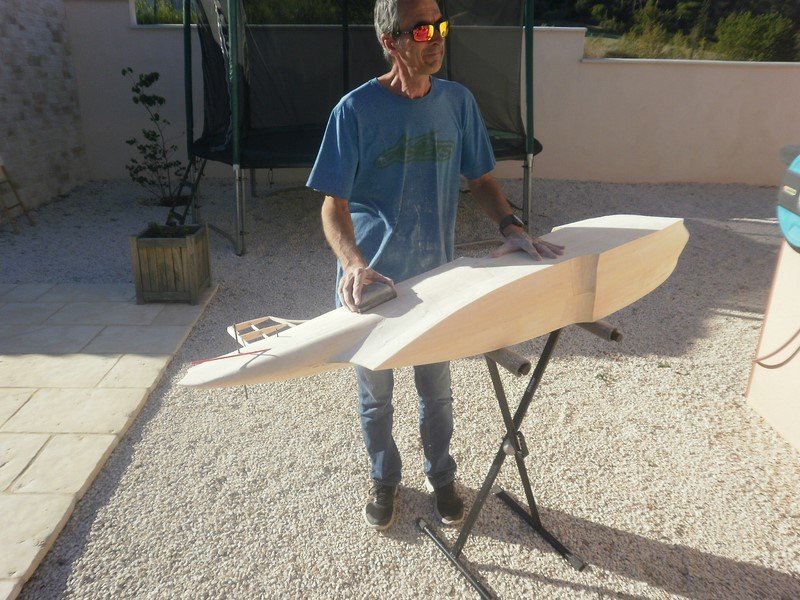

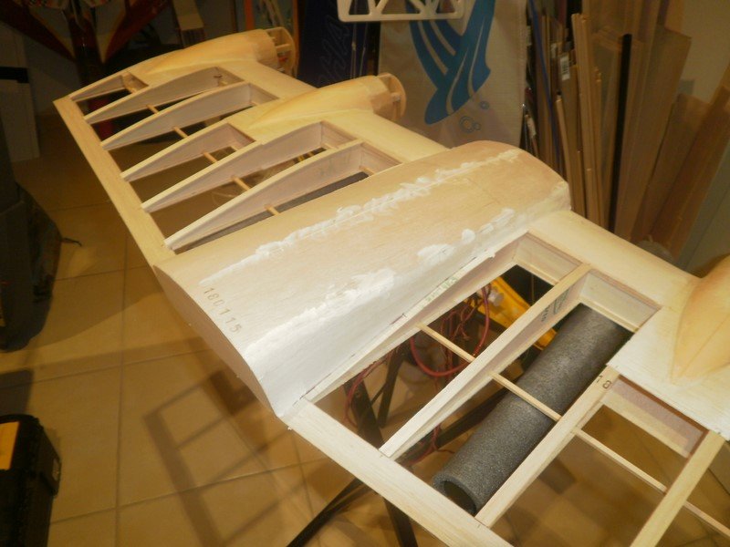

Puis les 4 carénages extrados des nacelles moteurs sont poncées et mastiquées
P9171111 (Copier).JPG (70.4 Kio) Consulté 14771 fois
P9171113 (Copier).JPG (71.21 Kio) Consulté 14771 fois
Un sacré porte à faux sur le devant de l'aile. Les moteurs seront fixés devant le couple en ctp.
P9171114 (Copier).JPG (66.99 Kio) Consulté 14771 fois

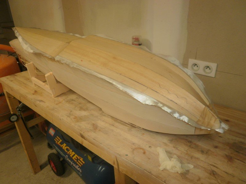

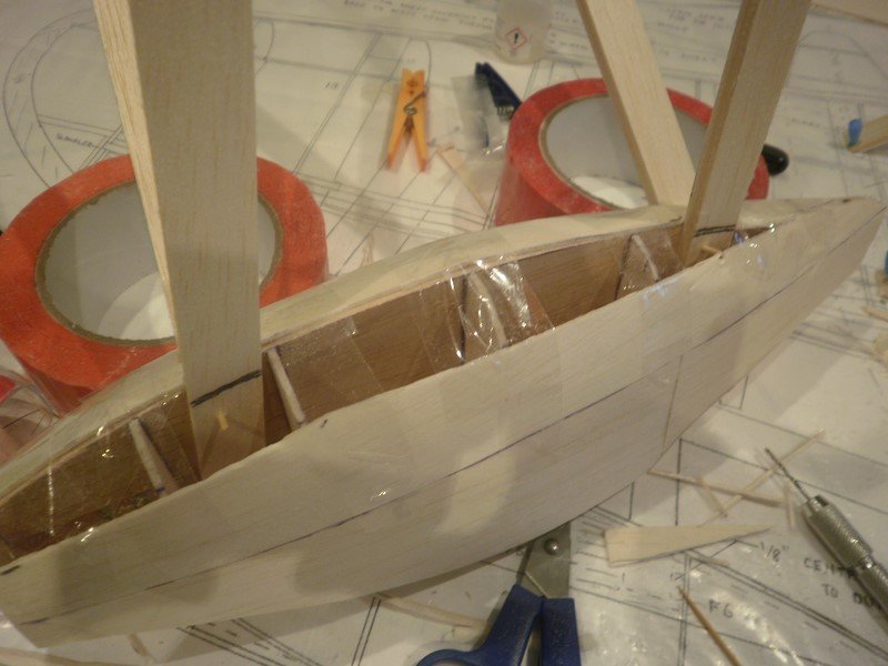

Message non lu par Chamy34 » 22 sept. 2019, 21:33

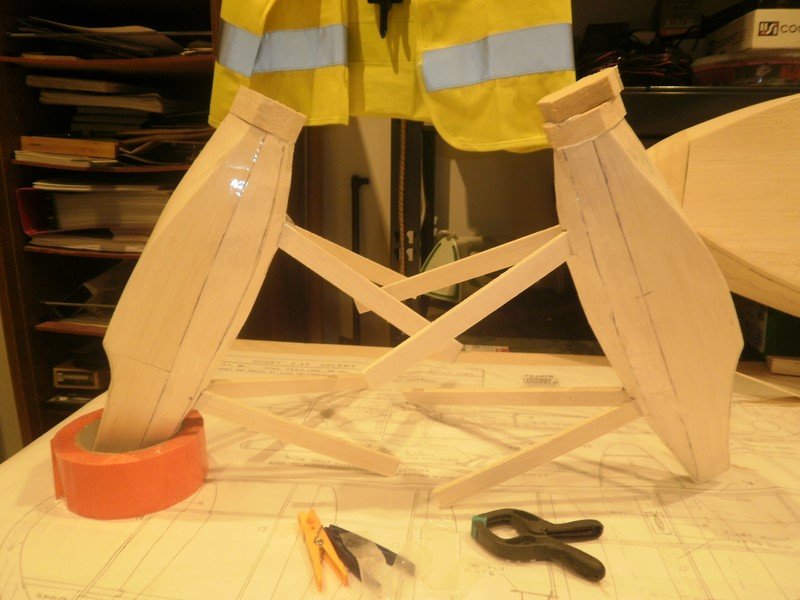

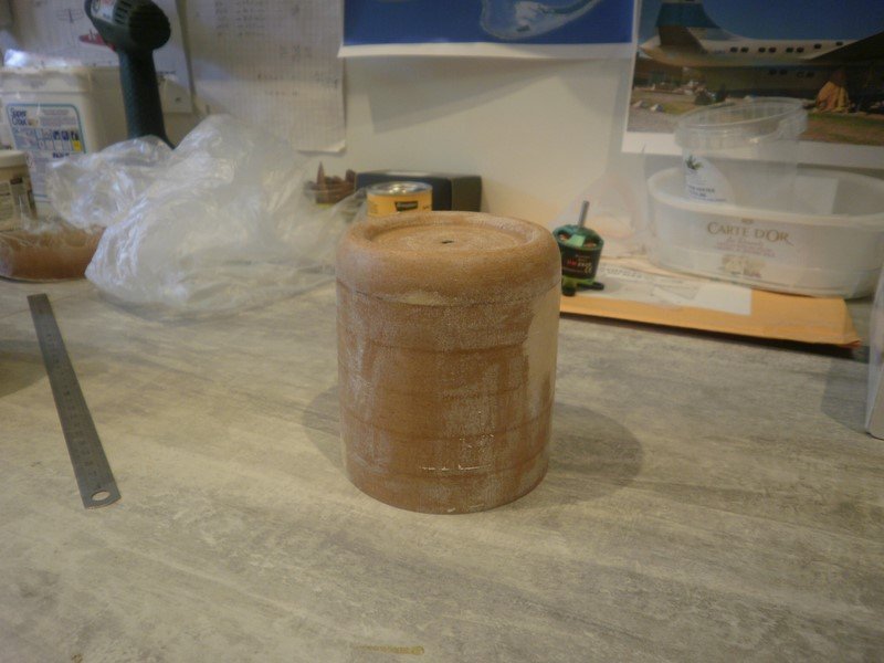

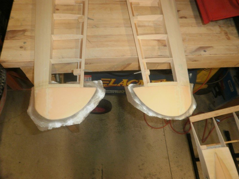

C'est pas vraiment ma tasse de thé, les flotteurs, c'est d'un chiant!
Enfin, y en a que deux.
Les liaisons sont faites en samba de 2mm, coffré de 1.5mm en balsa de part et d'autre pour donner le profil.
Les collages sont sécurisés avec des cure dents.
P9191118 (Copier).JPG (73.84 Kio) Consulté 14730 fois
Coffrage en balsa fini.
P9191119 (Copier).JPG (88.11 Kio) Consulté 14730 fois
Reste les nez à poncer, mastiquer le tout, et fibrer en 80gr puis 50gr pour le dessous, puis 50gr X 2 pour tout le restant.
P9191120 (Copier).JPG (81.45 Kio) Consulté 14730 fois

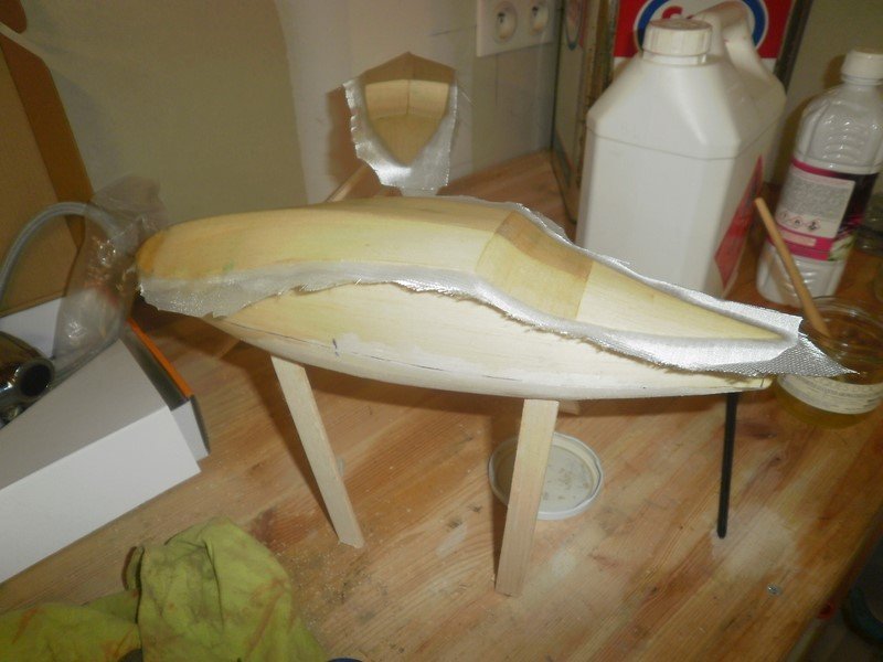

Message non lu par Chamy34 » 23 sept. 2019, 22:05
Journée ponçage et fibrage.

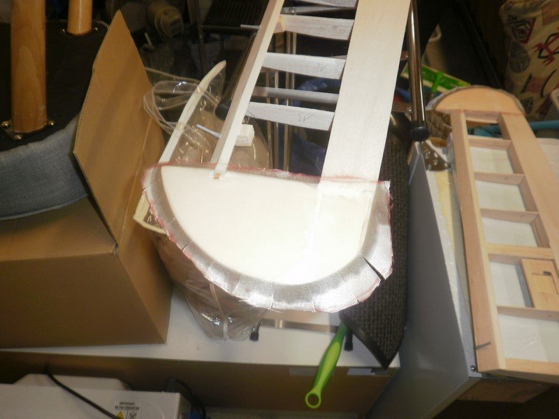

Les couillettes ont le dessous de fibré en 25gr avec un débordement de 4 cm sur chaque flanc. pour qu'il y ai une continuité "fibrique"
Ensuite, un rowing de 160gr pour la dureté et un de 50gr pour la finition et l'accroche de l'apprêt peinture.
P9201121 (Copier).JPG (74.18 Kio) Consulté 14704 fois
pour les saumons et les fuseaux moteurs, c'est du classique: 2 tissus de 50gr
P9201122 (Copier).JPG (75.35 Kio) Consulté 14704 fois
P9201123 (Copier).JPG (93.22 Kio) Consulté 14704 fois
Pour le fond du fuseau, les bords en 50gr pour l'angle, avec un retour sur les flancs, puis un 160gr et un 50gr pour la finition.
P9201124 (Copier).JPG (70.32 Kio) Consulté 14704 fois
J'avais, au paravent, tout passé au bouche pores (l'odeur dans la maison est tenace) et l'intérieur des couillettes et du fuseau, au vernis, au cas où de la flotte rentre...

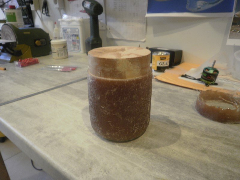

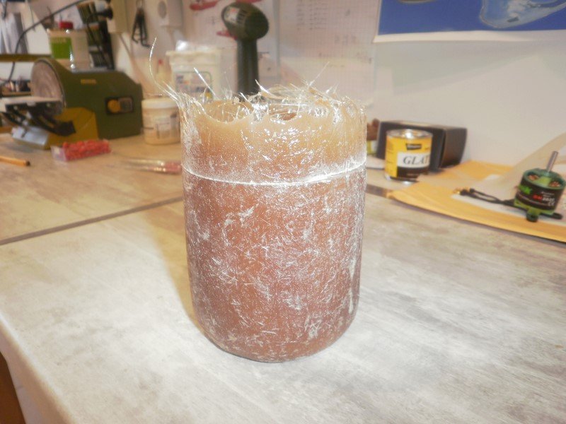

Vendange cet aprem, et fibrage ce soir.

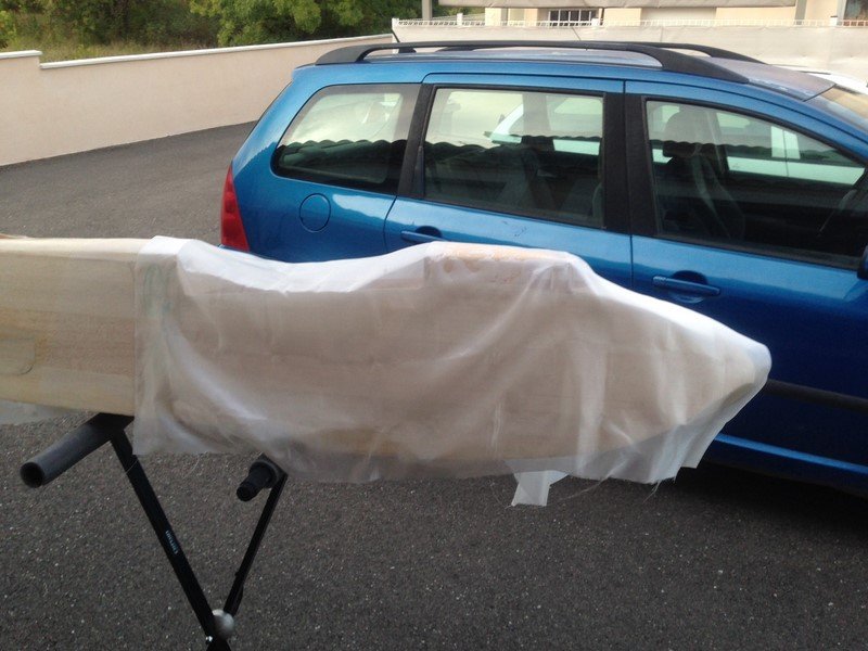

Il m'a fallut 3h pour maroufler le fuseau avec une couche de 50gr. Pareil pour les couillettes.

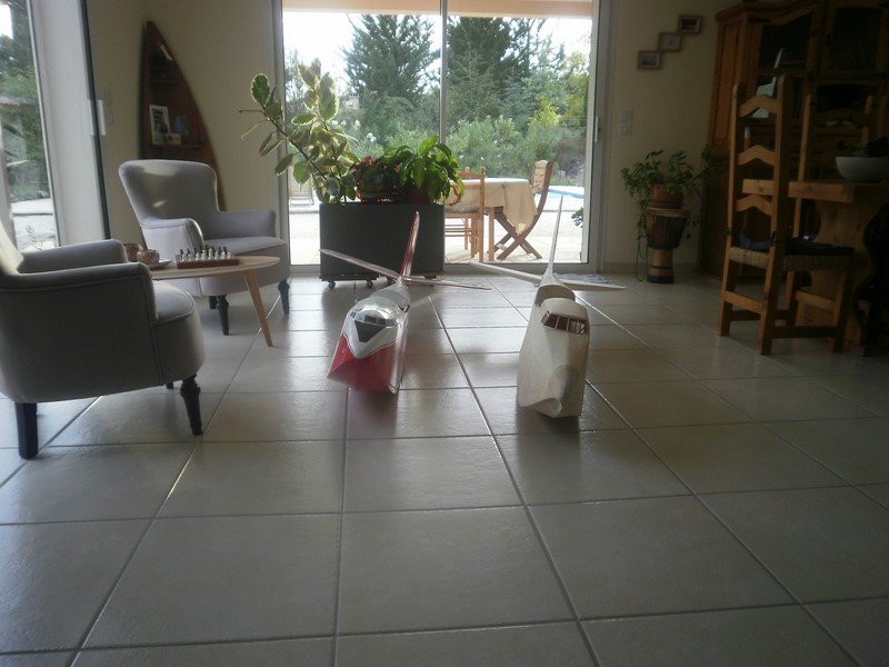

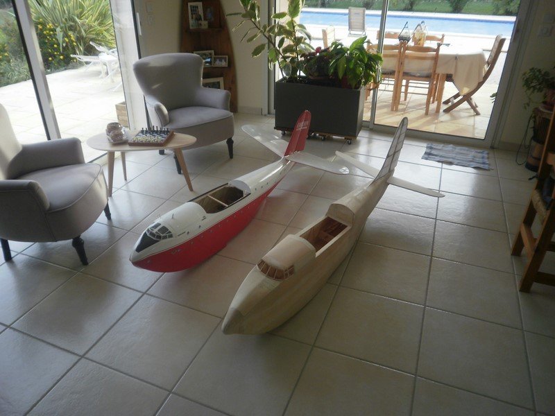

Messages : 2765

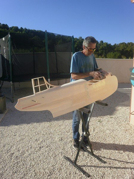

Message non lu par Chamy34 » 29 sept. 2019, 00:28
Des litres et des litres de poussière:
Après un master fait de main de maitre par Michou:
P9241127 (Copier).JPG (75.03 Kio) Consulté 14654 fois
une connaissance nous sort un moule:

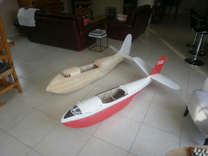

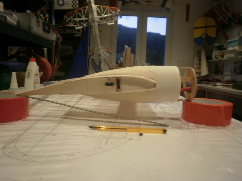

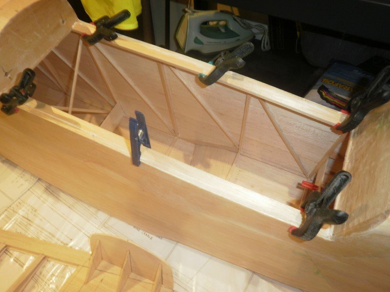

Jonction aile fuseau en cours.
Avec le faux fuselage sur l’emplanture de l'aile.
Et renfort des flancs intérieurs.
Côté poids, j'en suis à 950gr pour le fuselage, et 1300gr pour l'aile (les câbles et ESC, environ 700gr, déjà en place)

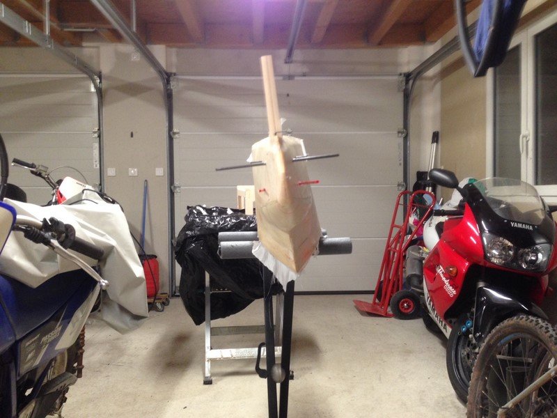

Coffrage des stabilisateurs en 1mm avec la fameuse méthode du cubi!
P9271143 (Copier).JPG (70.16 Kio) Consulté 14628 fois
Messages : 2765
Message non lu par Chamy34 » 02 oct. 2019, 23:45
Le moule qui va faire ses petits demain...
P9281145 (Copier).JPG (84.09 Kio) Consulté 14619 fois
Finalement, pour gagner du poids, le stabilisateur ne sera coffré que sur l'extrados en 1mm, et la profondeur (la partie mobile) coffrée uniquement sur l'intrados. Puis entoilés. Charnières bâton Robbart en 3mm
30gr de moins derrière = 60gr de moins devant pour le centrage.
La dérive fixe et mobile seront uniquement entoilées au Diacov comme d'habitude.
Charnières plates normales (parce que j'ai plus de charnières bâton)
Le biseautage des profils est fait au rabot (pour le débattement)
P9281146 (Copier).JPG (81.45 Kio) Consulté 14619 fois

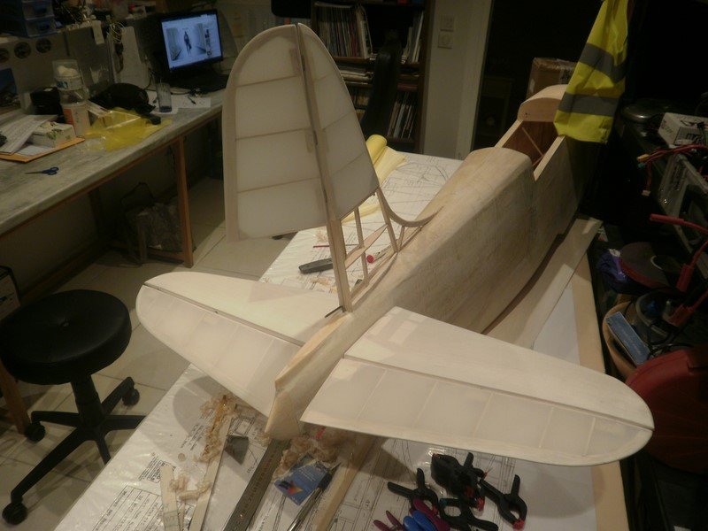

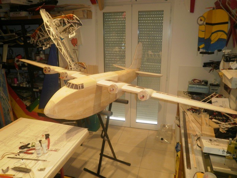

Mise en croix pour la jonction de l'aile sur le fuselage.

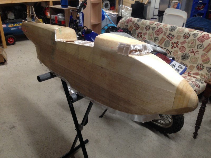

J'aime bien sa bonne bouille.
P9301153 (Copier).JPG (98.35 Kio) Consulté 14592 fois
Les 2 frangins ensemble.
P9301154 (Copier).JPG (90.64 Kio) Consulté 14592 fois
L'étrave est bien différente.
P9301155 (Copier).JPG (84.26 Kio) Consulté 14592 fois
P9301156 (Copier).JPG (67.22 Kio) Consulté 14592 fois
P9301158 (Copier).JPG (68.53 Kio) Consulté 14592 fois
Le cadet est plus grand. Mais l'ainé pèse le double!
Le fuseau du Mars est à 2200gr.
Celui du Solent affiche fièrement ses 1100gr. Reste à y adjoindre 2 servos Hitec HS5485HB de 45gr chacun, 2 bonhommes Légo, et la finition...
