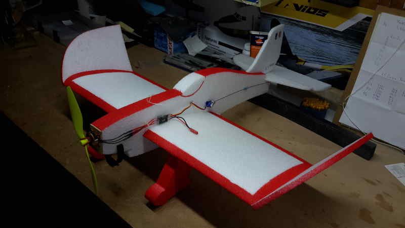

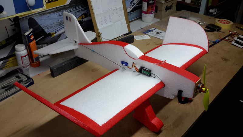

Samedi 2 novembre nous avons monté le Magnim de notre nouveau jeune pilote, Lubin.
Pour rappel Lubin nous a rejoint en octobre, au bout d'un mois il pilote seul son modèle, hhaaa cette jeunesse !
La décoration est nette, sans bavure, très bien réalisée. Le pilote visualisera très bien son modèle en vol.
Samedi 9 novembre, nous avons programmé la radio et fait les premiers vols aux mains "expertes" de Lubin.
Il y avait un soucis de contrôleur, heureusement nous avons utilisé celui du club pour les premiers vols.
Il y avait un doute sur le servo de dérive qui se bloquait en fin de course.
Ce weekend, après avoir téléchargé les notices du contrôleur et de la radio, j'ai pu dé-buguer les soucis de samedi.
Le contrôleur était programmé en accu NimH, dont coupait dès la mise des gaz.
Pour le servo de dérive, j'ai recentré le palonnier qui ainsi ne va plus en fin de course, pas de soucis après beaucoup d'essais.
