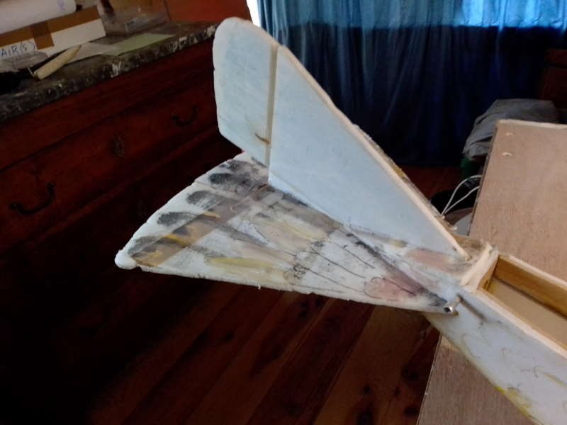

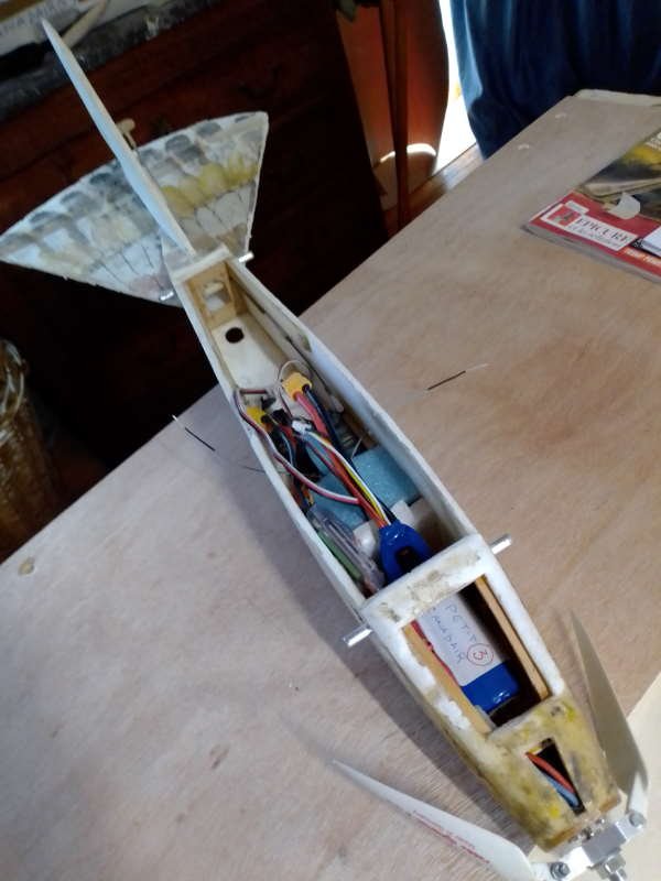

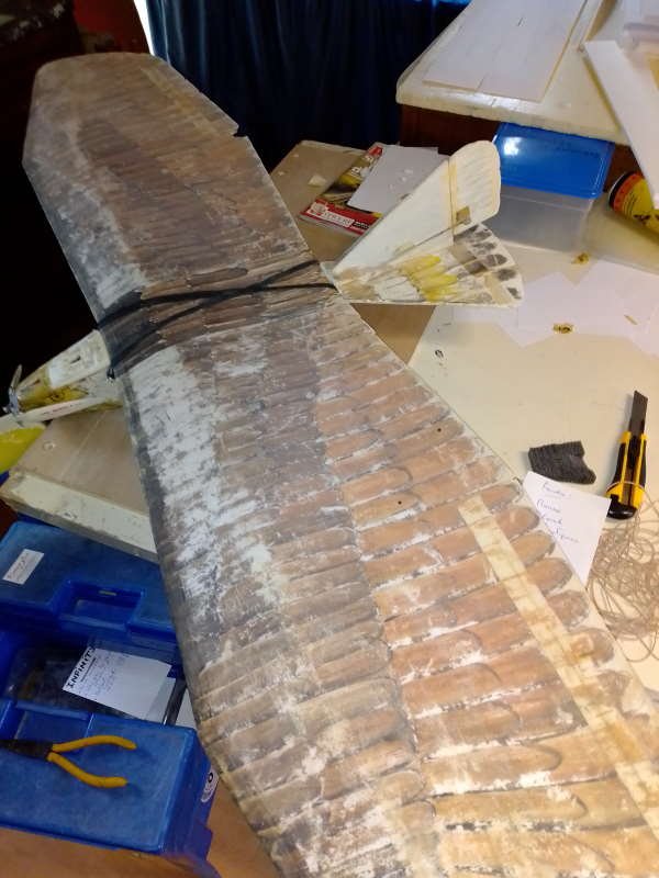

Celui-ci a 25 ans, il a volé pendant 10 ans et a passé le reste sur une étagère jusqu'à aujourd'hui. C'est une dépronade très facile à construire: une plaque de 6mm, un longeron, une plaque de 3mm, le ponçage qui va bien, et voilà.
circaete forum.jpg (74.57 Kio) Consulté 4275 fois
Le fuso et l'empennage sont en 6mm
Circaête forum.jpg (45.05 Kio) Consulté 4275 fois
Ce n'est pas un foudre de guerre au niveau de la performance mais ça spirale très bien, c'est facile à piloter et c'est très réaliste.
Envergure 1m70, masse 1100gr, ce qui fait un peu moins de 25gr/dm2.

Centrage reculé, différentiel modifié, un peu de piqueur au moteur. Il est bon pour le service, mais il servira juste pour faire joli de temps en temps.
