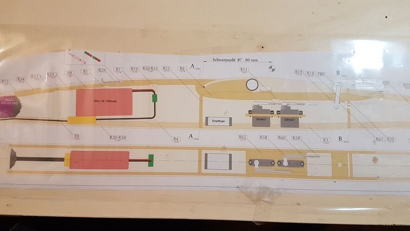

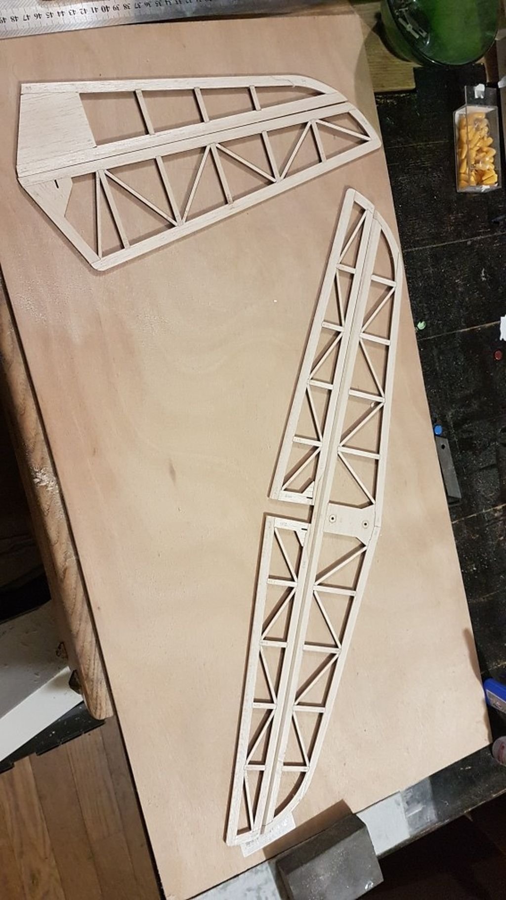

Le kit de chez Hollein est encore mieux que l'Andréas, il y a un manuel en francais ! Pas besoin de traduire.
Le plan est en couleur, les planches sont numérotées, c'est parfait pour un feignant bordélique.
Première étape, assemblage dérive et profondeur, c'est ajusté au dixième de mm, pas de ponçage avant collage.
Zut j'ai oublié la couche de plastique sur le plan qui se déchire, tant pis on en mettra une après. Axel

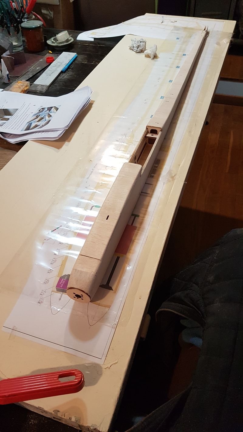

Cet après midi, le fuselage est terminé et grossièrement poncé. Il ressemble étrangement à celui de l'Andréas,
à voir s'il est réussi mais il parait droit.
Le manuel est très bien réalisé, la construction est fluide et rapide, je ne pense à rien, mieux qu'une drogue.
Bonne question Guilhem, rien n'est prévu pour le ballast. Le tube carbone des ailes est décalé par rapport au CG hélas.
En dessous de celui-ci, 2 servos.
Je peux les décaler en avant ou en arrière pour placer du lest ? Certains l'ont fait mais je ne trouve pas de détails.

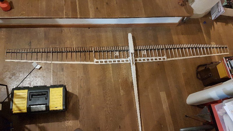

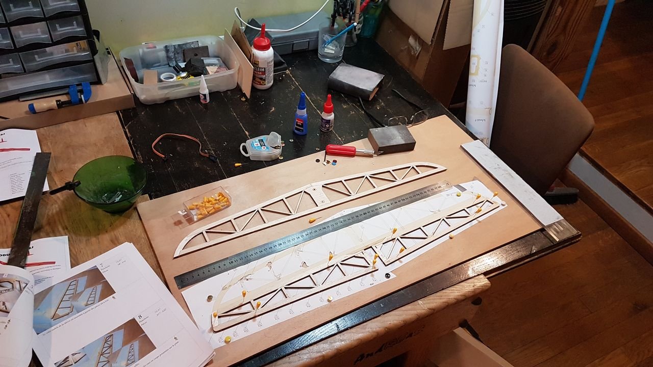

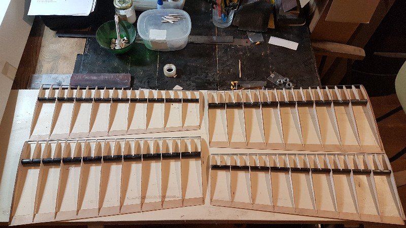

Suite de la construction des ailes, pas grand chose à raconter, c'est du hoellein, ça se monte presque tout seul. La boîte de balsa se vide !
Prochain message avant 6 mois j'espère.

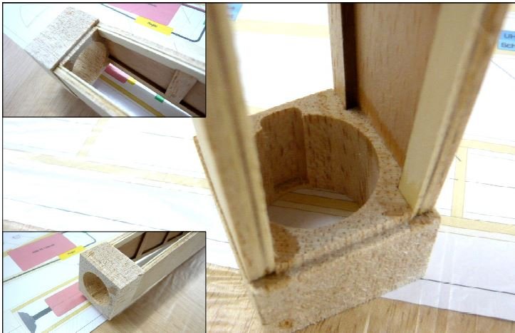

Quelques nouvelles de ce chantier :
Le modèle est terminé et entoilé (Merci pour le petit fer !), électronique et moteur installés. Mais j'ai deux erreurs à corriger pour lesquelles j'implore
(again !) l'aide du forum.
En fait il y en eut pas mal d'autres mais c'est corrigé à priori. Après l'Andreas, je me sentais plus en confiance pour aller vite et innover. Mauvaise idée, quand on sait pas, suivre scrupuleusement l'ordre et la notice constructeur !

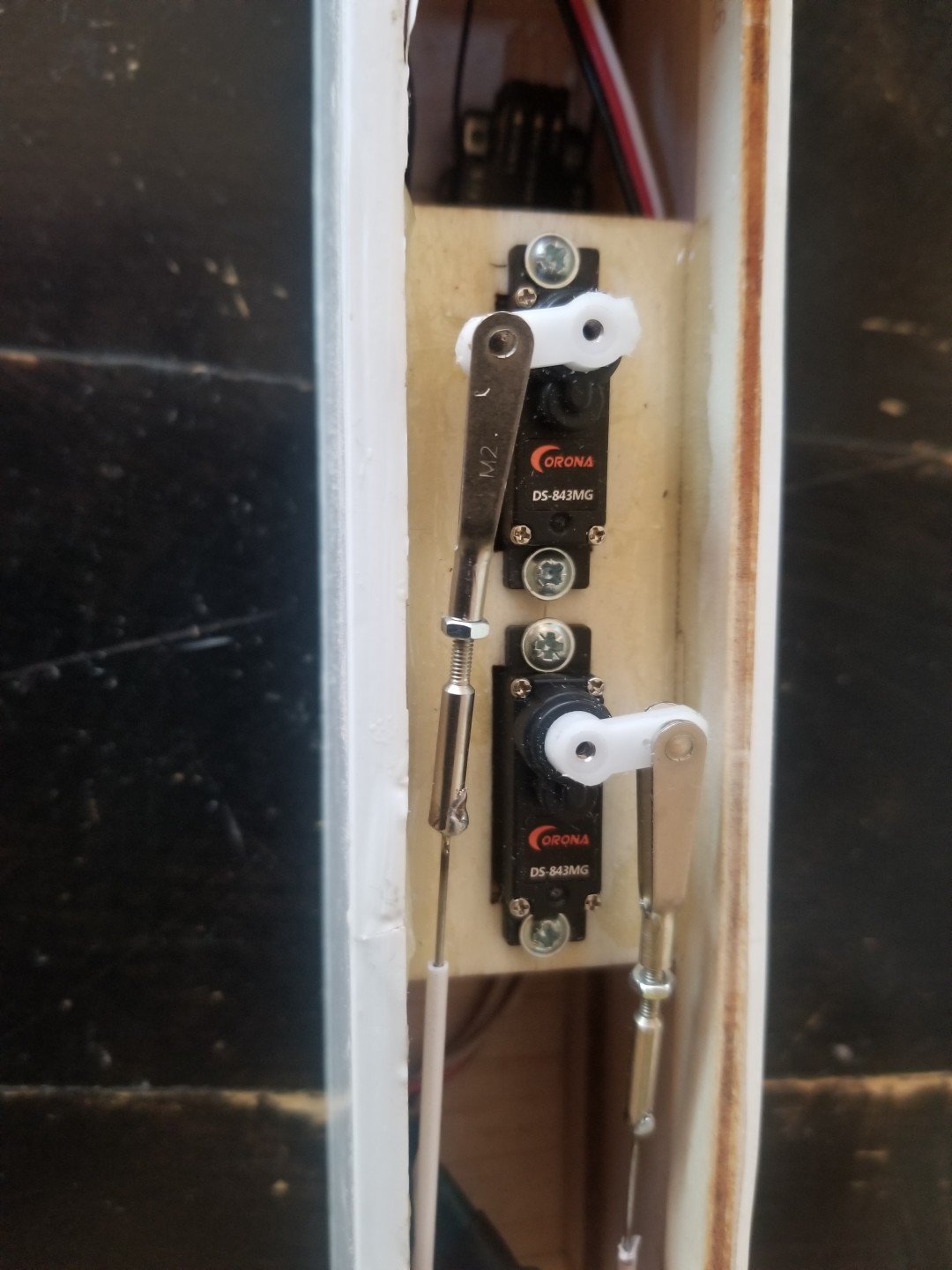

Bref, problème n°1 la platine servos du fuselage est trop haute et bim quand je pose l'aile centrale ça touche les servos. La platine devrait être un centimètre plus bas dans le fuso (oui il fallait regarder le plan de profil !). C'est collé à l'époxy 30mn - bois dur. Je casse et j'en refais une ou il y a moyen de la récupérer ? J'ai un peu peur de charcuter les flancs en balsa....

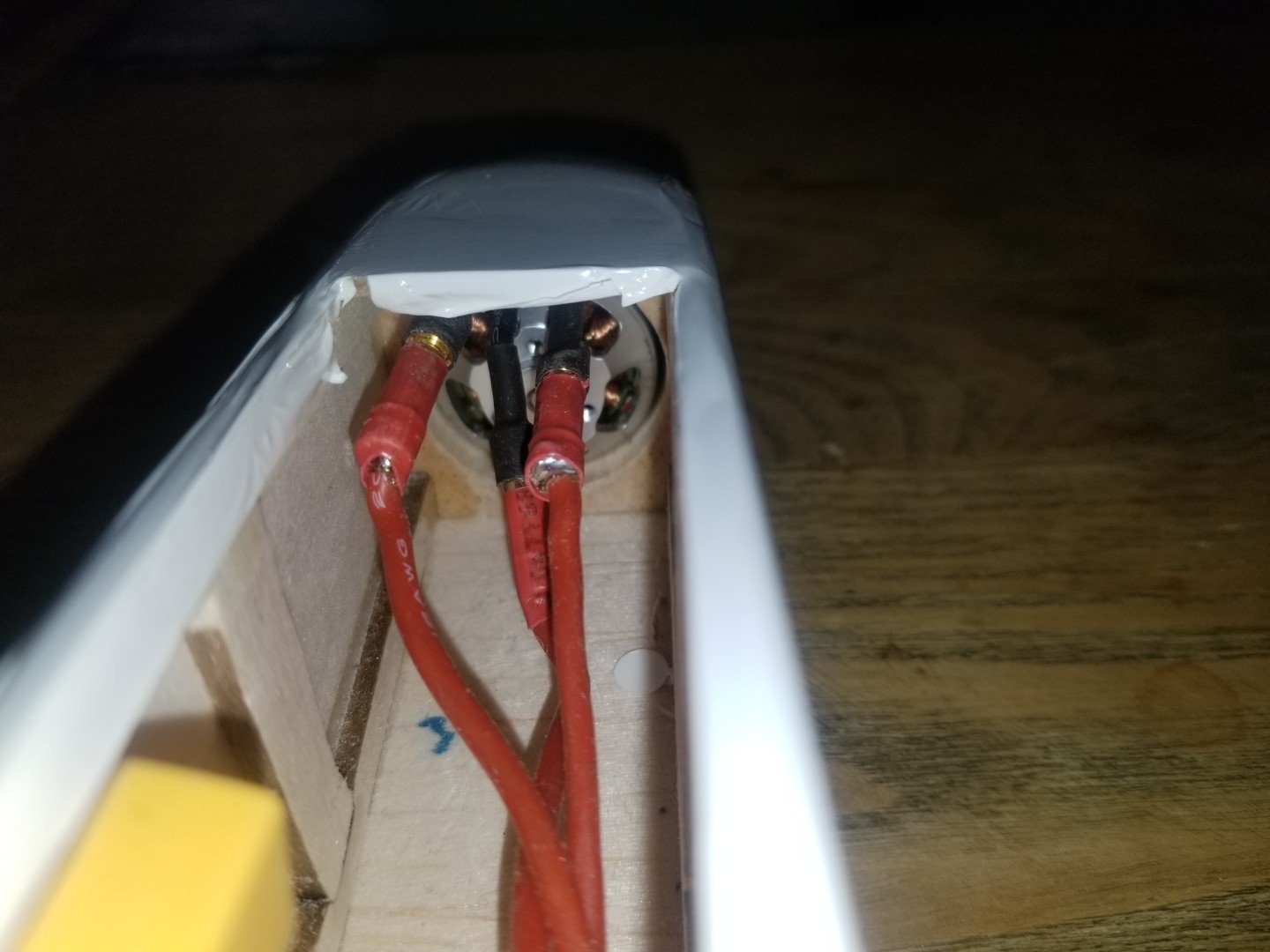

Erreur n°2, le moteur à cage tournante frotte dans le fuselage et se bloque. Il est spécifié dans la notice de le monter avec une feuille de papier autour
mais ça n'a fonctionné qu'au début. Les 3 câbles d'alimentation forcent un peu et poussent le moteur vers le bas, ce qui le décentre.
L'accès est difficile pour aller poncer à postériori l'intérieur du nez de fuselage. Je ne sais pas si c'est clair.
Toutes idées, conseils, prières bienvenues.
PS : C'est la dernière fois que je construis un planeur de 3m dans le salon.

salut pour ta platine Servo ,si le conge en angle est la seule colle, la pane de ton fer a souder chaud fera l'affaire. et pour ton moteur si tu a une pierre rose met la a l'intérieur queue qui sort cote moteur ta penseuse au bout et c'est tout bon

D'accord avec Antoine pour la panne du fer à souder, mais fais le dehors sinon Madame pourrait t'interdire de modélisme pour un moment.
Pour le moteur, j'ai l'impression qu'il faudrait que tu agrandisses l'intérieur avec une gouge de menuiserie bien aiguisée. Mais la pierre rose ça peut marcher, surtout si ça agit pour l'amour et l'apaisement.

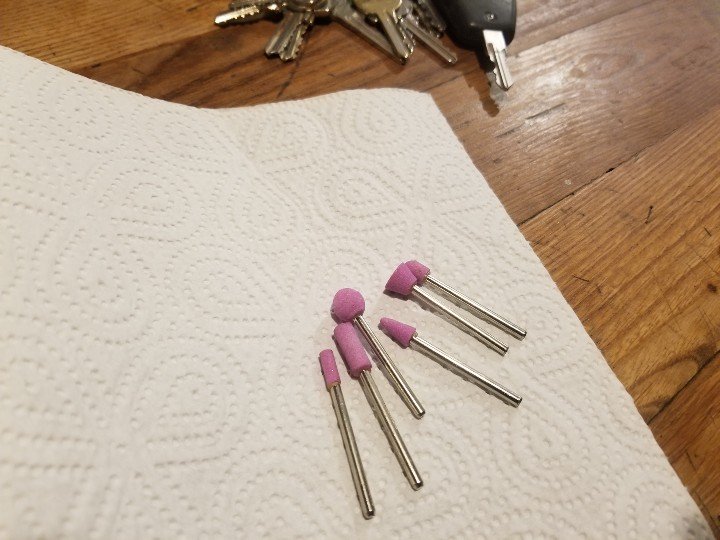

Merci pour les astuces, je vais tester, j'ai enfin trouvé un sens (ésotérique) et une utilité (pratique) à ces pierres roses de ma fausse dremel.
Pour le fer, pas évident. De l'époxy a coulé en dessous. On verra.

Pour l'époxy, la solution chaleur me semble la seule valable, bien vu le coup du fer à souder.
Pour la cage moteur, scie cloche à la main ?
Ou mieux, faire une pièce en bois ronde (manche de balais ?) du diamètre de la cavité , puis coller sur son pourtour un papier de verre assez épais.
En tournant lentement soit à la main ou avec une perceuse toute petite, on doit pouvoir ré-aléser cette cavité.
J'ai peur qu'avec les petites fraises roses la cavité ne soit pas uniformément ronde.
As tu prévu de maintenir les 3 câbles du moteur hors de la trajectoire du rotor ?. Sinon gros risque d'étincelles en peu de temps.

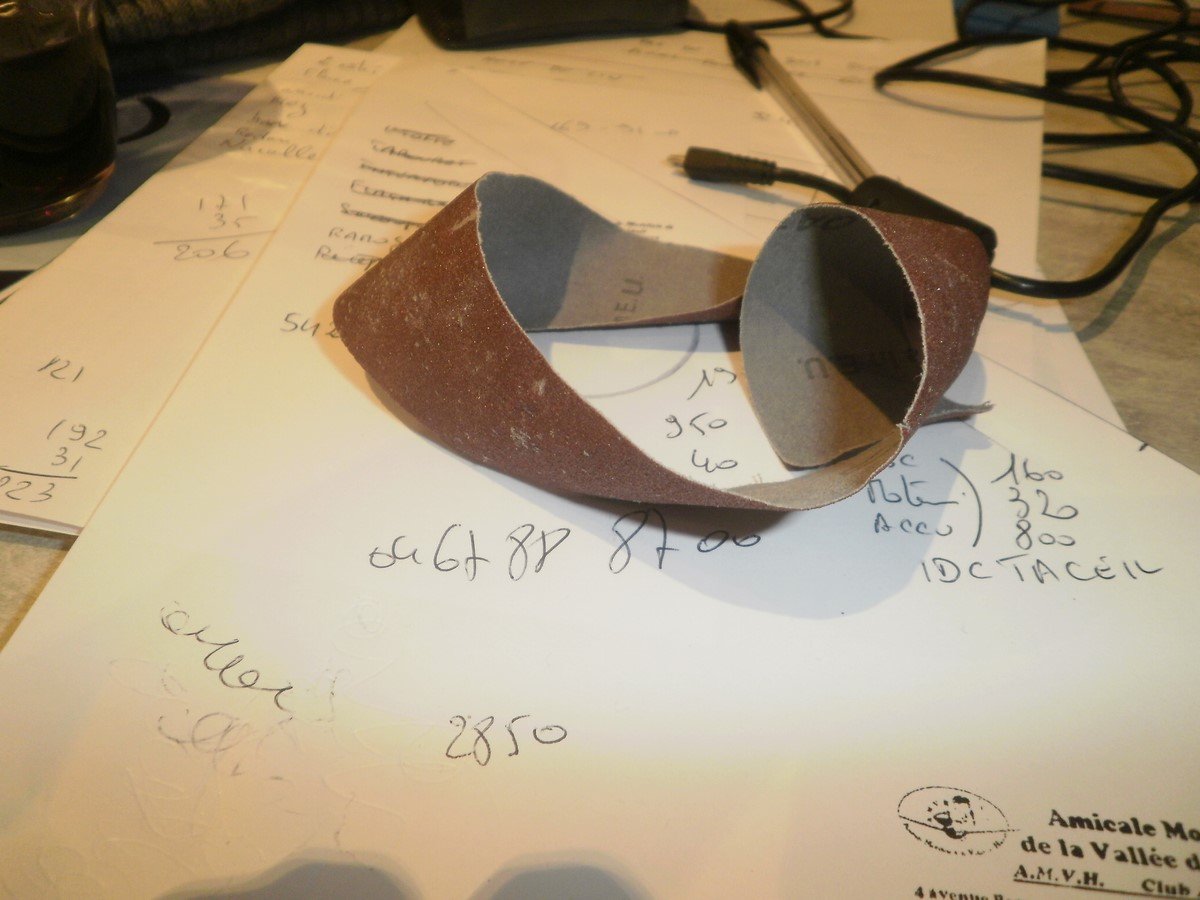

Allez, je glisse mon grain de sel.
C'est un truc de fainéant. Que j'ai utilisé sur le canadair pour pas que ça touche (hé oui)
Tu prends de la toile émeri. Tu en entoures ton rotor (cage tournante) et tu le scotches avec du double face(tu coupes la partie en trop)
Tu alimentes ton moteur 30 secondes.
Et tu retires la bande...
Si le moteur n'a pas la force de tourner, tu fixes l'axe dans le mandrin d'une visseuse et tu moulines.
Et tu passes l'aspirateur

J'avais eu ce problème de fils du moteur qui touchaient le rotor sur un Gracia.
Je les avais carrément sortis du fuso et re-rentrés un centimètre plus loin. La traînée supplémentaire était minime.
uj

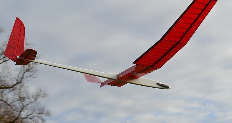

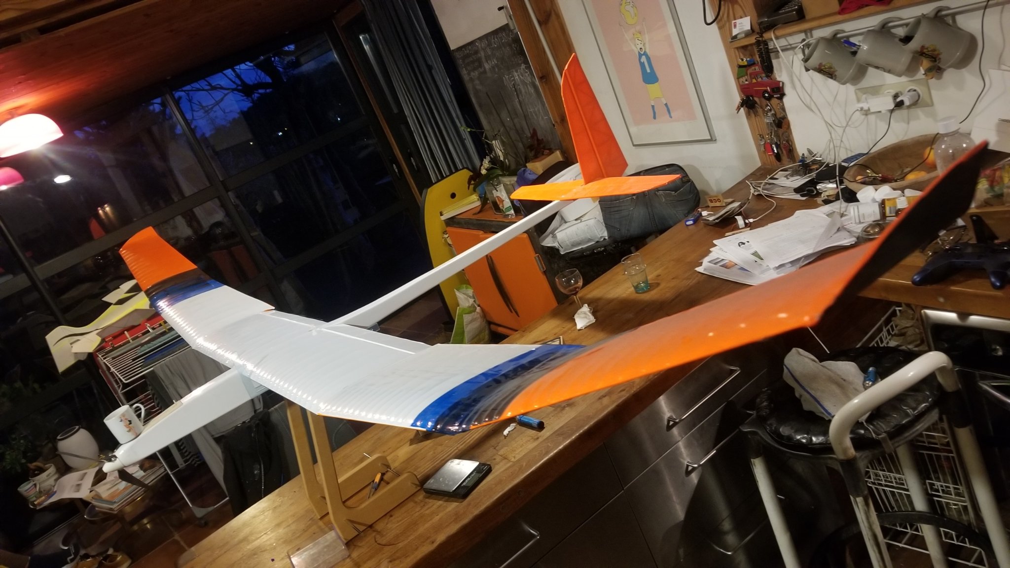

Breaking news, après quasi 2 ans, il est prêt à voler! Merci la pluie du we.
Les câbles moteurs sont sortis par le dessus du fuso, méthode Bougette. La radio est configurée avec à gauche les gaz au tiers supérieur et les AF au tiers inférieur. Rien au tiers du milieu.
Comme je suis en mode 2 et que j'ai aussi la dérive sur ce manche, j'ai un inter pour neutraliser les volets. J'ai hésité à mettre le moteur sur inter ou la dérive à droite mais bon...
1010g pour 3m d'envergure, pas trop mal mais au moment du centrage il a fallu ajouter 80g
. Peut-être investir dans une batterie plus grosse.
Encore beaucoup de réglages à prévoir, phases de vols, compensation AF, optimisation du centrage....mais il est plus que temps de le lancer. Coming soon at the Audran mas.
- 20220313_191830.jpg (345.31 Kio) Consulté 15664 fois
Re: [Construct° kit] - F5J lowcost - Introduction - HOELLEIN
J'aime beaucoup la decoration, Bravo!
