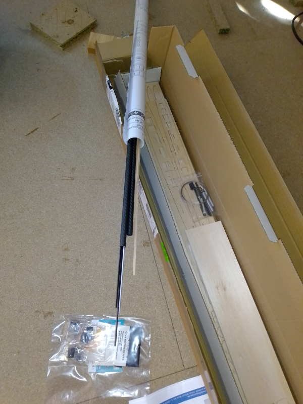

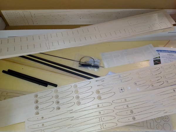

Le colis est arrivé ce matin:
Fresh im1.jpg (56.7 Kio) Consulté 59698 fois
On y trouve le plan à échelle 1 avec sur la même feuille la reproduction des planches à échelle 1/2, les planches avec les pièces prédécoupées,
les tubes carbone (poutre, longeron et bord d'attaque), les gaines, tringleries, accastillage divers.
Il n'y a pas de notice de montage, mais j'ai trouvé un forum anglich où tout est expliqué. C'est pas plus compliqué que l'Andreas.

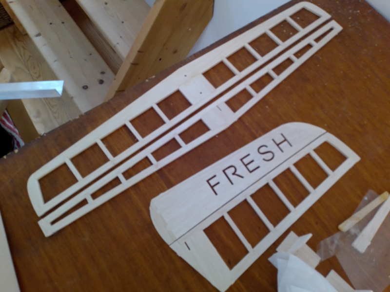

Fresh im2.jpg (57.77 Kio) Consulté 59698 fois
L'impression générale est bonne, les découpes laser sont parfaites, le bois est de bonne qualité, balsa et CTP, la construction est classique: longeron carbone sur lequel s'enfilent les nervures et les 1/2 nervures coté bord d'attaque, plan central plat qui se visse sur le fuselage, deux dièdres avec clés. Au saumon du plan central c'est démontable, le double dièdre des oreilles est fixe. La poutre s'enfile dans le cul du fuso, le bord d'attaque est un jonc de carbone. J'ai juste l'impression que c'est plus "grossier" que l'Andreas.

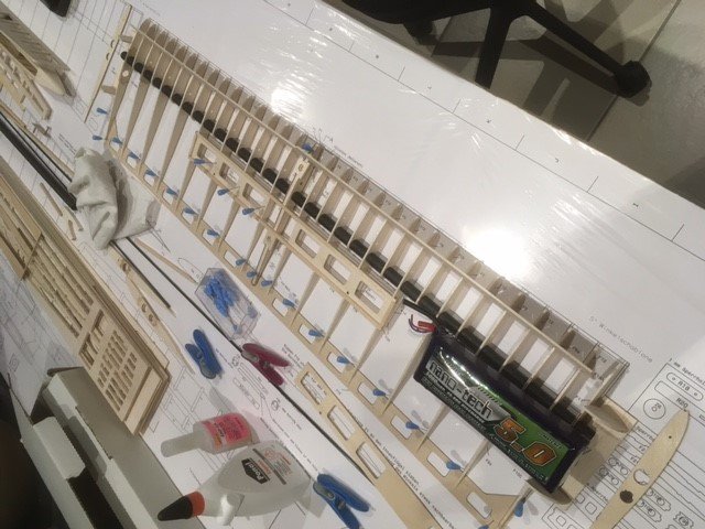

Fresh im3.jpg (37.74 Kio) Consulté 59698 fois
Le ratelier en balsa semble être un guide de montage.
Maintenant reste à traduire les indications inscrites sur le plan, et faire l'inventaire des pièces. Je commencerai la construction cet été quand je me serai mis au frais à la montagne.
Pour les collages: bois sur bois à la Ponal, pièces centrales et clés à l'epoxy, et bois sur carbone à la cyano.

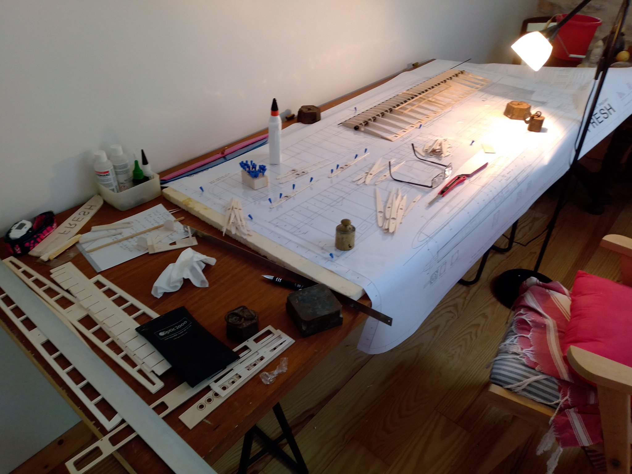

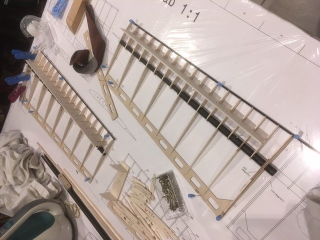

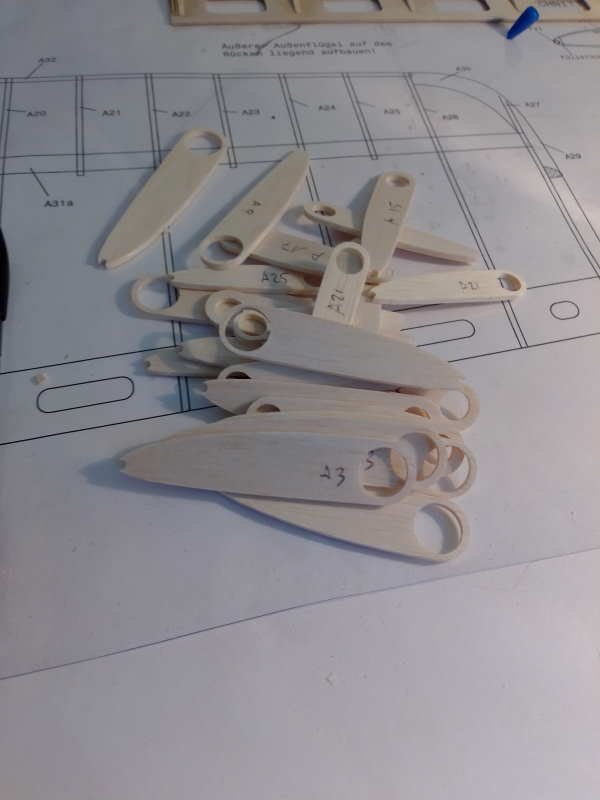

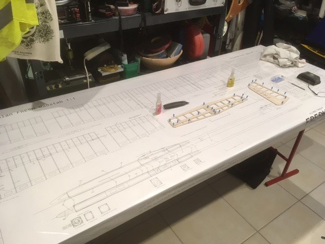

La construction a débuté au frais à la montagne sur un établi simple à installer: deux tréteaux, une porte isoplane (garantie d'une construction sans vrillage) et une plaque d'extrudé de 20mm pour planter les épingles.

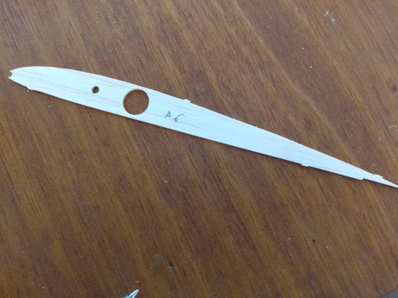

Le boulot le plus barbant est de détacher chaque pièce de la plaque où elle est insérée, puis d'enlever les picots qui dépassent.
Exemple sur une nervure:
La découpe des pièces en bois n'a pas été faite au laser, juste à la fraiseuse. C'est un cran au dessous de l'Andreas, mais c'est quand même propre et précis.
L'empennage est plus mastoc que celui de l'Andreas.
La partie centrale de l'aile:
Grosso modo y'a rien à dire car c'est du classique.
Je ferai les prochaines photos à la mise en croix avant l' entoilage.

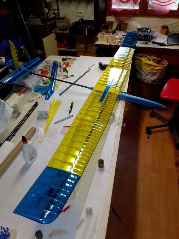

Après de nombreuses heures d'atelier, le planeur a été fini ces jours-ci.
Ce n'est pas une construction facile, les photos ne suffisent pas et les forums en Allemand...
Du coup quelques pièges sont à éviter, quelques erreurs classiques ne doivent pas être commises, comme par exemple d'oublier de coller les écrous prisonniers sous leurs entretoises dans le fuselage AVANT de monter celui-ci! Parce que après...c'est une autre histoire.
Le fuselage est très étroit, les logements sont exigus, j'ai monté la direction par cable aller-retour et laissé la profondeur monocable avec ressort de retour, façon F3K.
Voilà la bête prête à voler, 445grammes. Très joli.

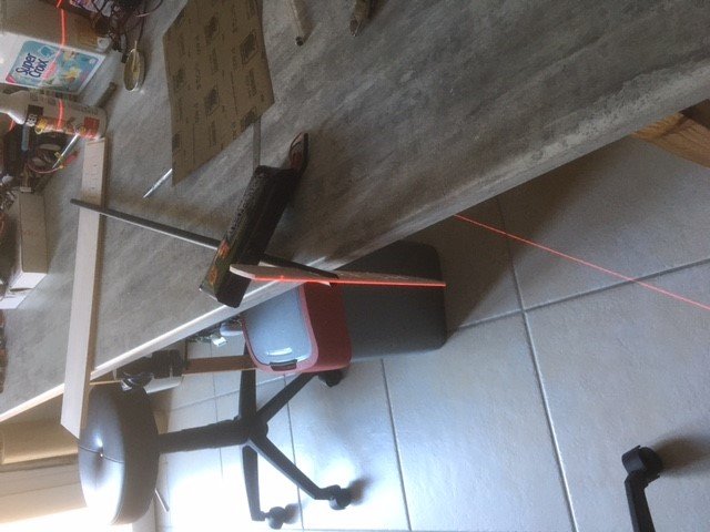

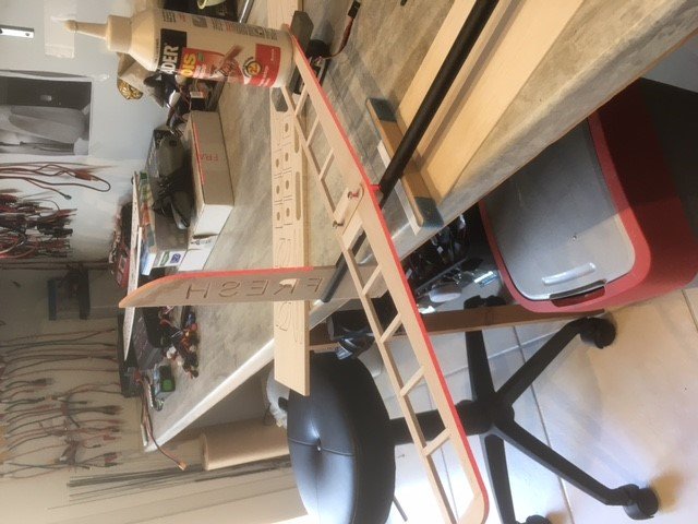

fixation support stabilisateur
calage dérive.jpg (57.19 Kio) Consulté 55492 fois
équerrage empênages
calage empenages.jpg (66.65 Kio) Consulté 55492 fois

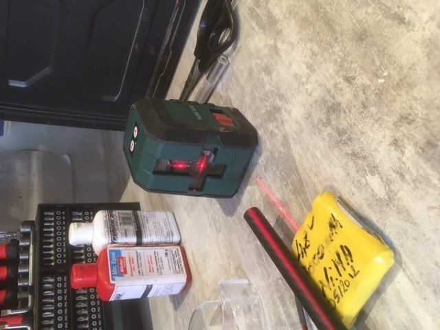

Outil très bien. Trouvé chez Lidl pour 17€ avec son trépied. Un régal.
niveau laser Lidl.jpg (65.38 Kio) Consulté 55492 fois

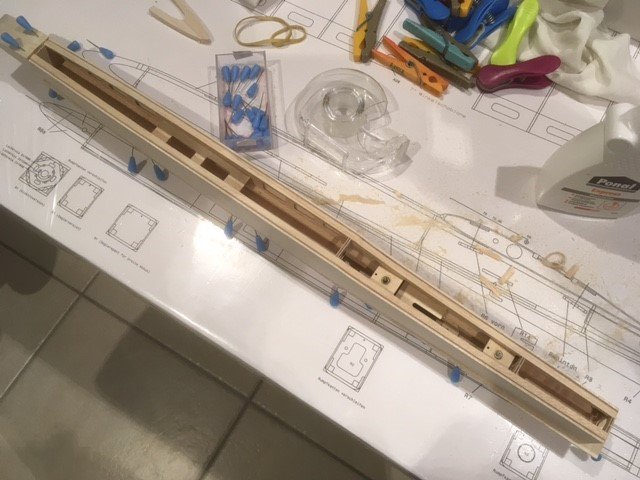

Fuselage.
Il faut quoi comme autonomie en accu dans un RES? 800 mah en 2S, ça suffit?
Re: Fresh F3-RES
Message non lu par Michel Jugie » 06 déc. 2023, 08:46
800mA en 2S sont largement suffisant, c’est ce que j’ai dans mon AndREAS motorisé.
On reconvertit les accus des motorisations indoor.
Messages : 3121
Re: Fresh F3-RES
Message non lu par Chamy34 » 06 déc. 2023, 18:26

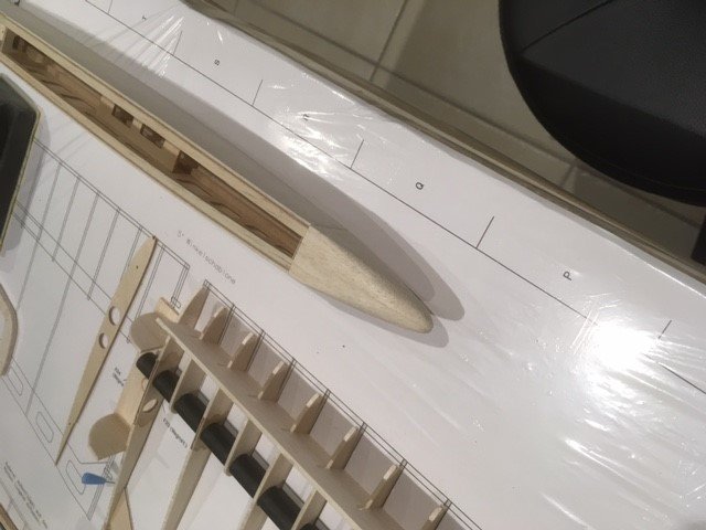

fini avec le fuseau:
Nez pointu.jpg (50.12 Kio) Consulté 55478 fois
cul rondu.jpg (53.2 Kio) Consulté 55478 fois

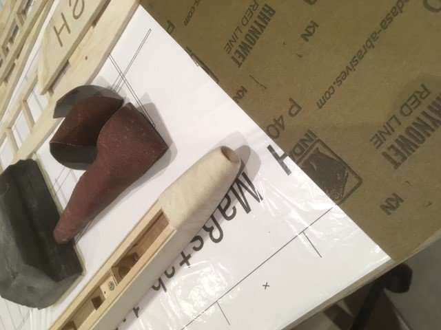

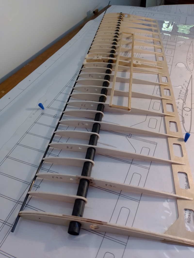

On passe au panneau central de l'aile.
aile centrale.jpg (73.99 Kio) Consulté 55478 fois

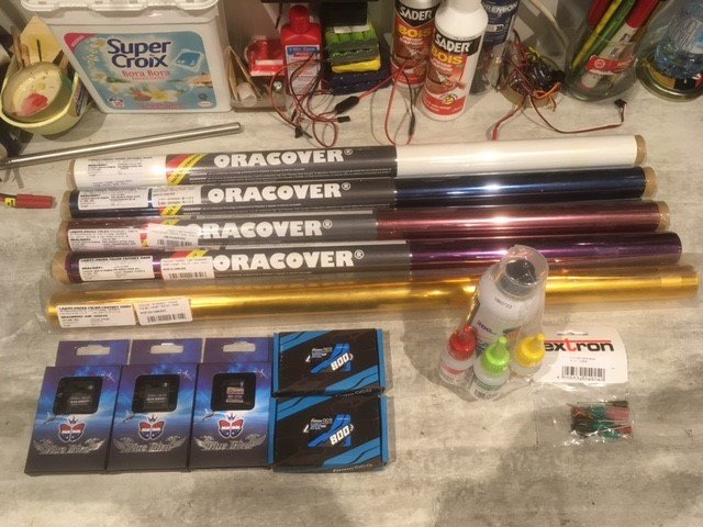

Ma colle cyano est merdique, passé 2 ans , elle ne vaut plus que dalle.
Pourtant, à l'abris de la lumière...
Donc attente de quelques jours pour recevoir, colle, servos hv pour alimenter en lipo 2S et entoilage light

Message non lu par Chamy34 » 08 déc. 2023, 18:16
Commandé mercredi, reçu jeudi. incroyable.
intermodel en 24h.jpg (81.9 Kio) Consulté 55458 fois

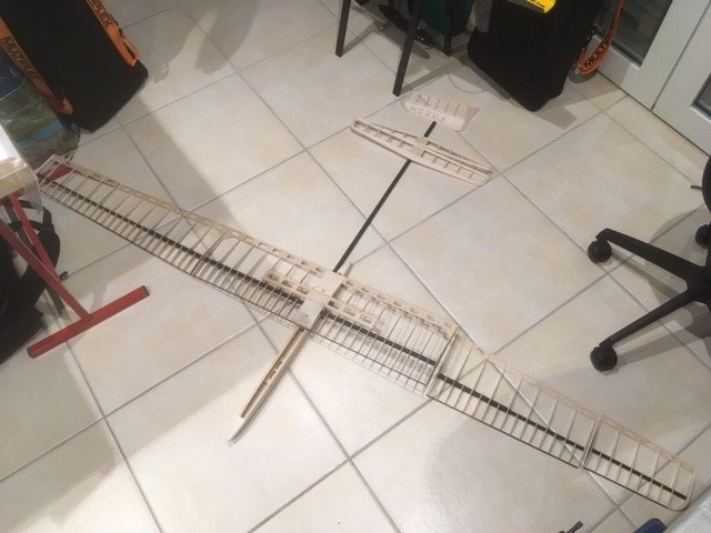

Message non lu par Chamy34 » 14 déc. 2023, 20:10
j'ai opté pour une lipo en 2S de 800 mah de 40gr.
les servos étant en hv, et le récepteur acceptant du 7.4v, ça va gazer.
On s'approche de la fin. Bientôt le repassage.
Aussi baraqué que son futur Maistre!
Quoi que, bien plus d'équerre...
