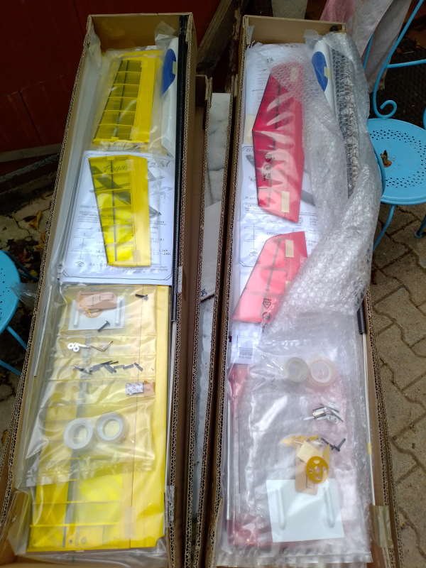

Le contenu des boites, le rouge croix, le jaune V:

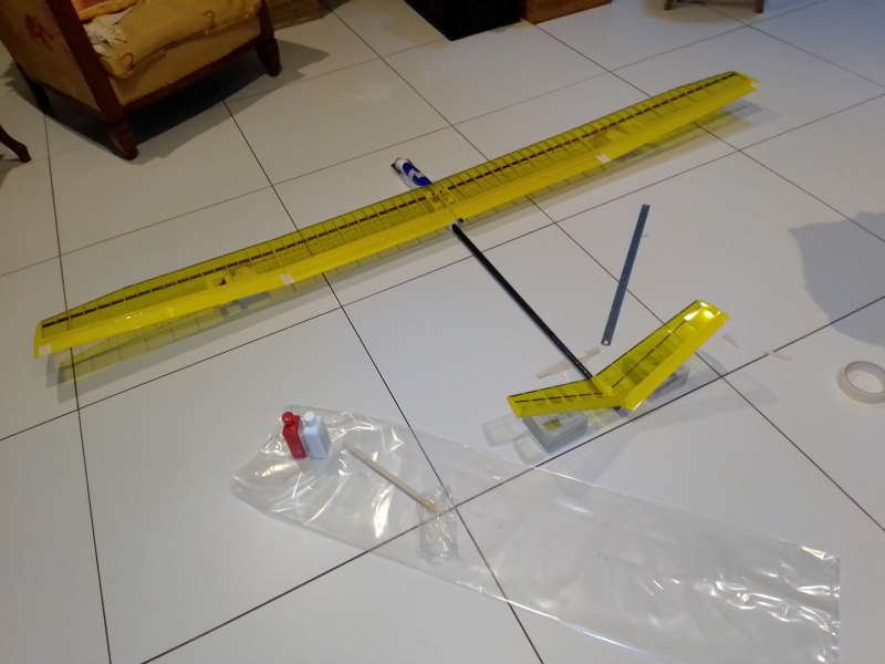

Les productions TopModel CZ sont toutes faites sur le même principe: structure de l'aile avec longeron carbone sur des nervures et demi-nervures, entoilage Oracover, fuso fibre avec quelques renforts carbone, sur les modèles à volets ceux-ci ne se relèvent pas car ils touchent leur longeron à l'opposé de la charnière, par contre ils se baissent jusqu'à 90° si on veut. Au montage on s'est aperçu que la construction n'est pas de top qualité, les ailes étant vrillées (plus ou moins) sur les trois exemplaires.
La particularité principale du Pegasus est l'implantation basse de la poutre, ce qui lui donne une gueule particulière.

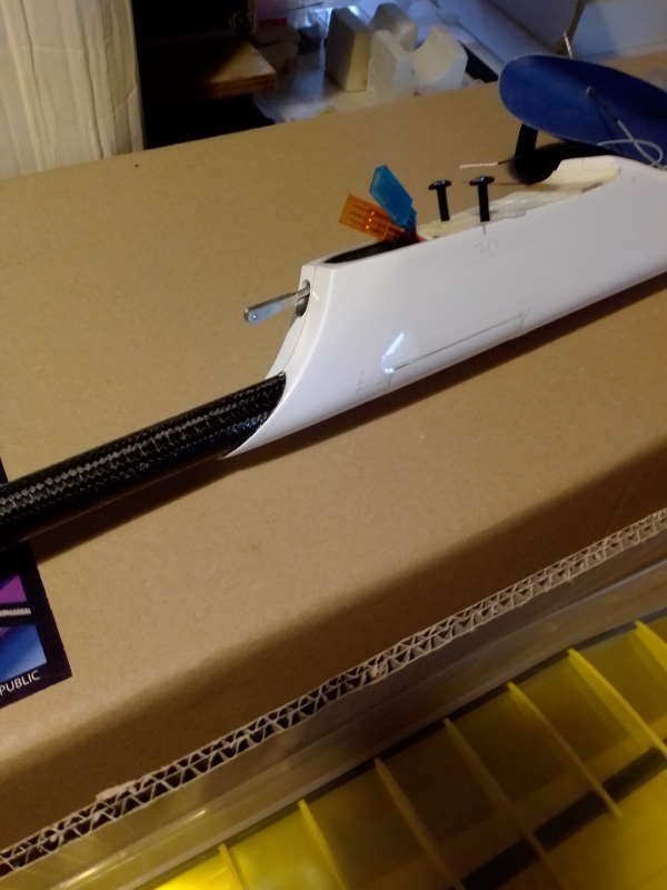

Notez la trappe sous le dessous du fuso, pour les servos d'empennage qui sont tête en bas.

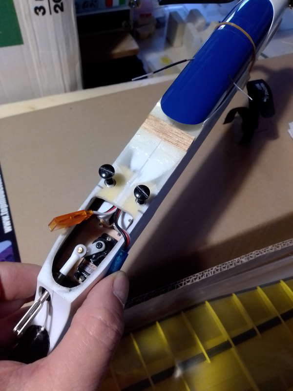

Ici on voitla base de l'aile avec les deux vis de fixation, et le servo de volets avec sa tringlerie qui sort au bord de fuite.
Ce choix de construction oblige à brancher la chappe quand on monte le planeur et vice-versa. C'est une manipulation très con à faire. C'est pourquoi JJ du PAC le laisse toujours monté dans son fourgon!
Normalement on ne doit pas voir ce servo de volets. Le logement en arche est apparu sur mon planeur parce que j'ai dû poncer le BF pour rattrapper le V longitudinal trop faible après une bêtise de ma part: la poutre carbone étant tronc-conique, je l'ai connement alignée sur le dessous au lieu du dessus. D'où une perte de V et mon charcutage. On voit la cale balsa noyée dans la fibre.

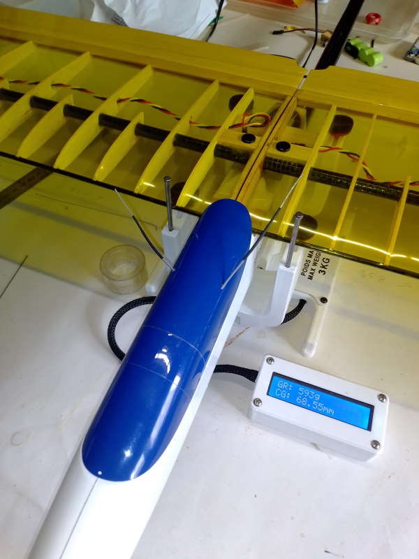

Mais quelle est donc cette machine blanche qui donne le centrage?
Re: Pegasus
Message non lu par Uncle Jim » 29 nov. 2020, 20:09
C'est un truc fait avec une imprimante 3D et muni d'une carte je-ne-sais-quoi.
Celle qui est sur la photo est prévue pour des planeurs avec un fuso relativement étroit et dont la masse n'excède pas 3kgs.
Ceci étant c'est un très mauvais achat car elle ne prend pas les cg au-delà de 125 mm. Comme j'ai certains planeurs centrés plus arrière que cette valeur, je suis comme une noix.
