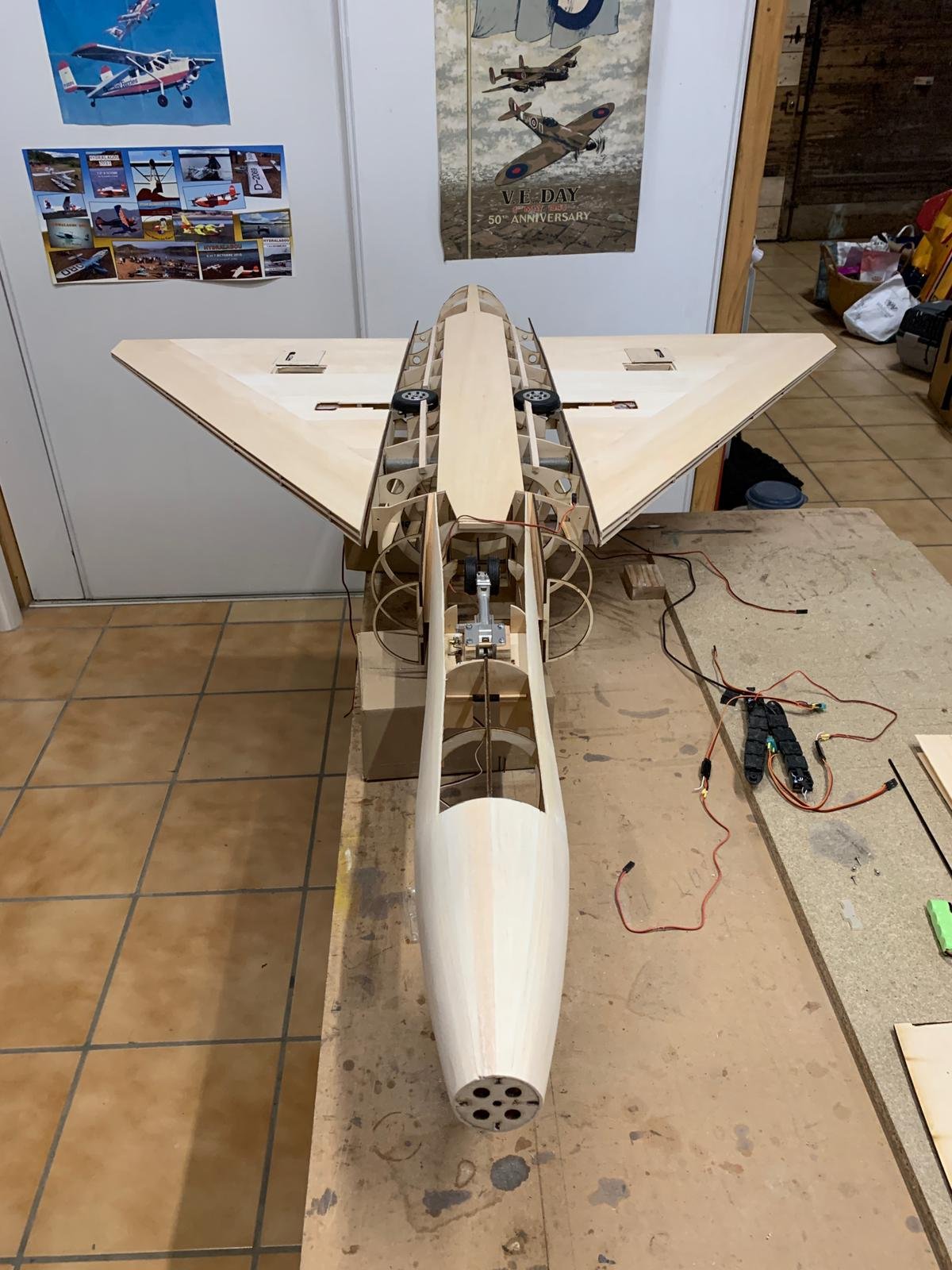

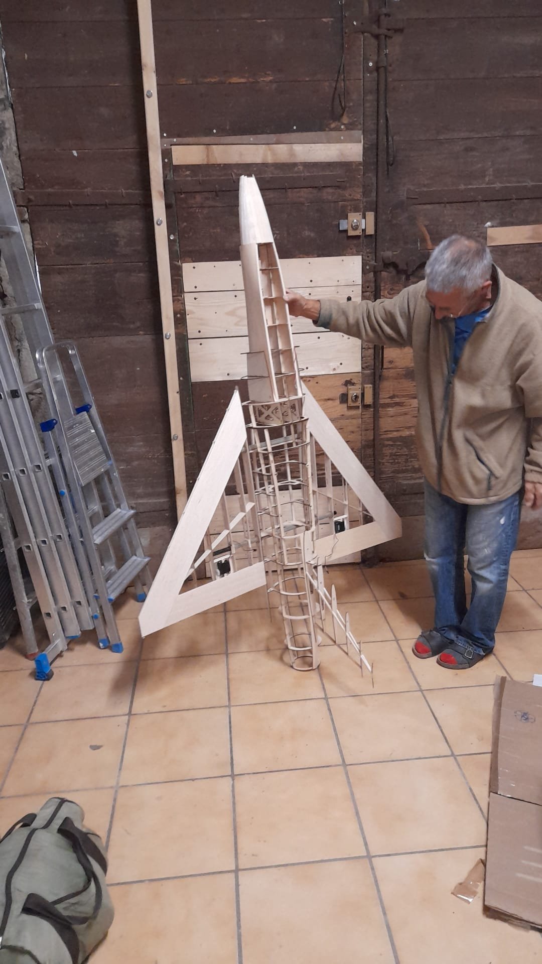

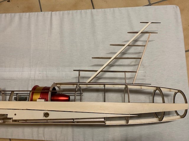

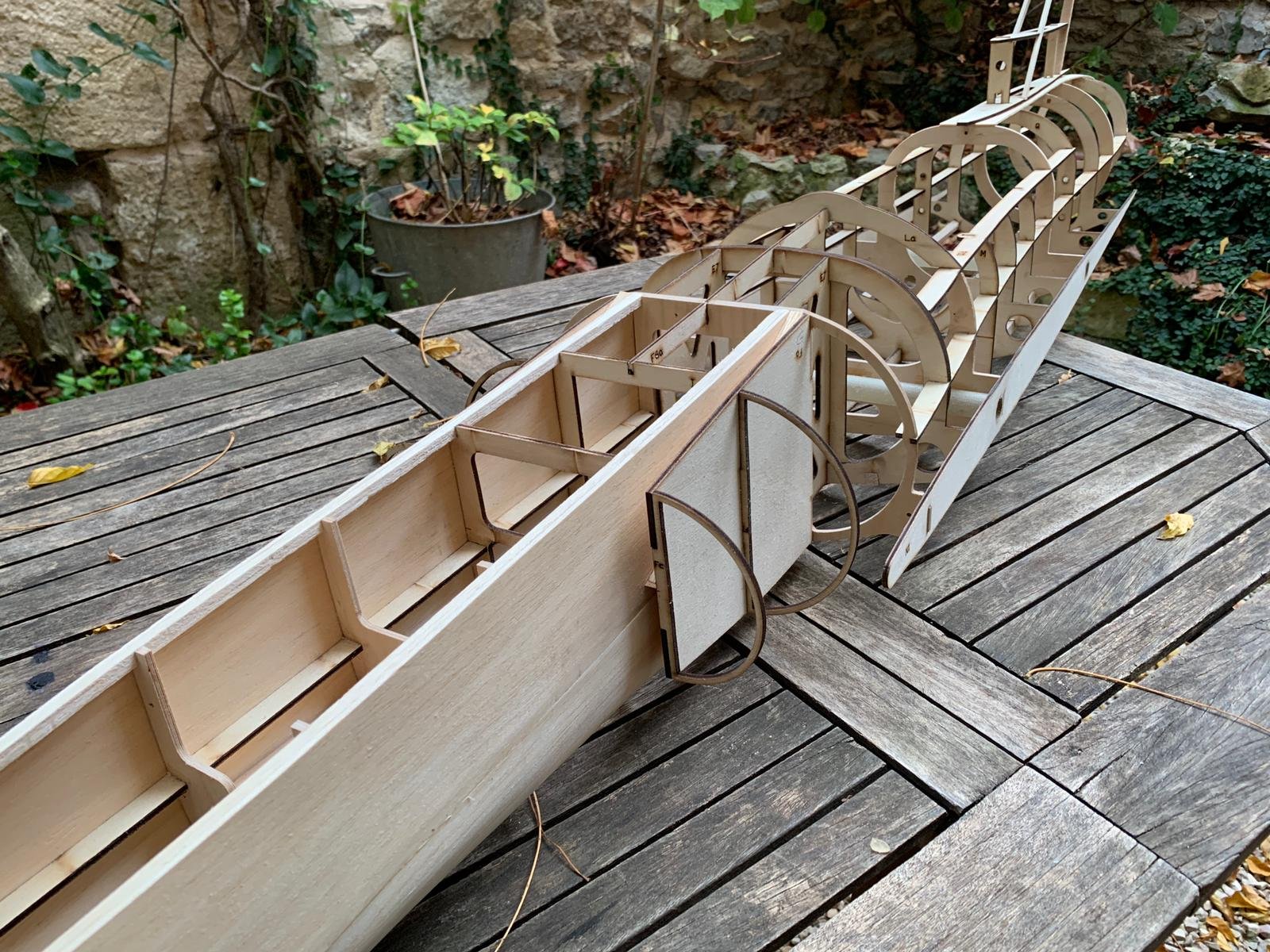

Squelette fuselage et nez coffré
Squelette fuselage et aile assemblé

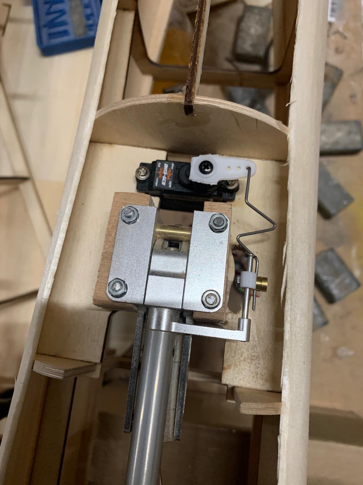

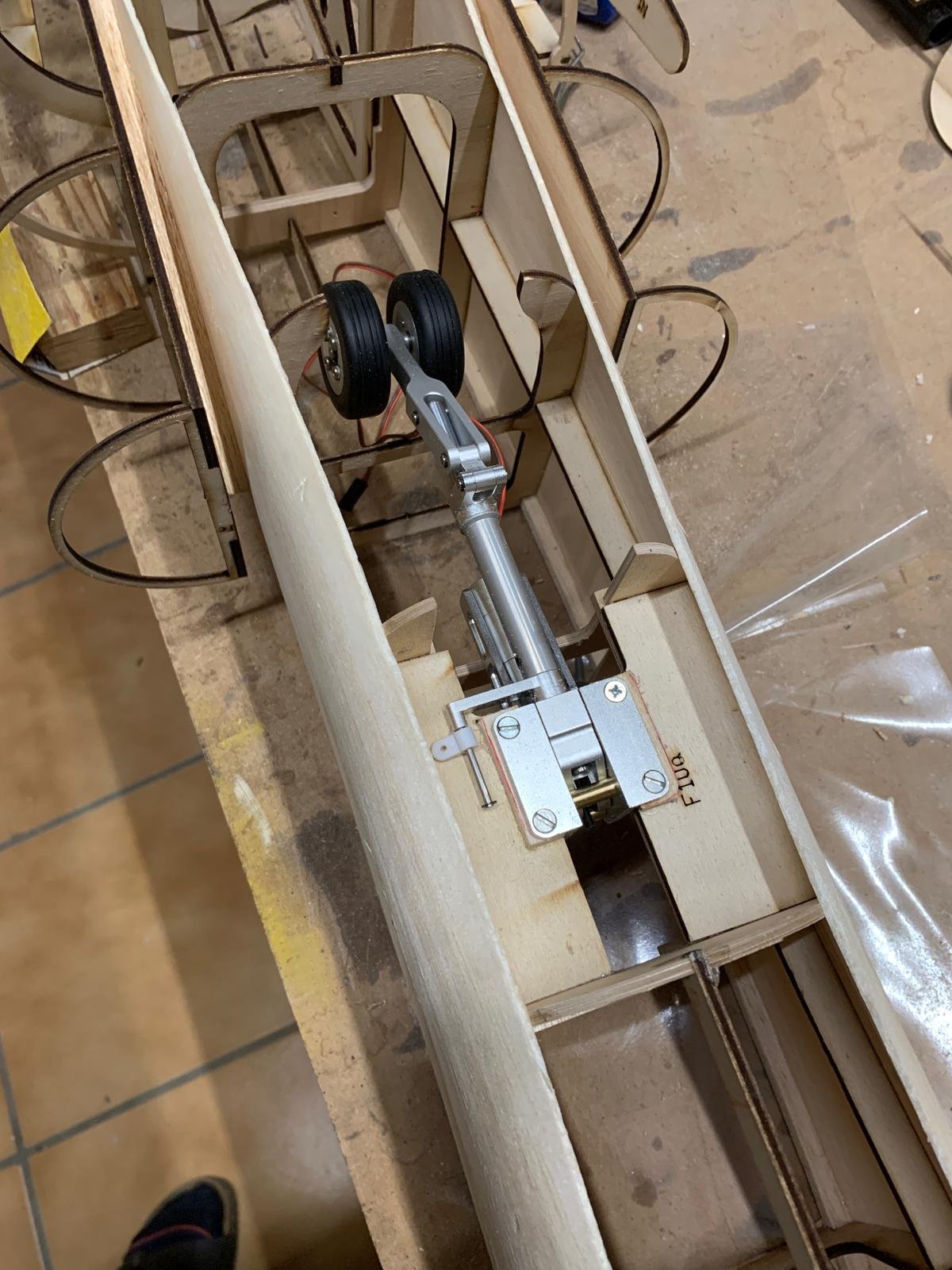

Train rentrant avant
Train rentrant avant avec son servo de direction

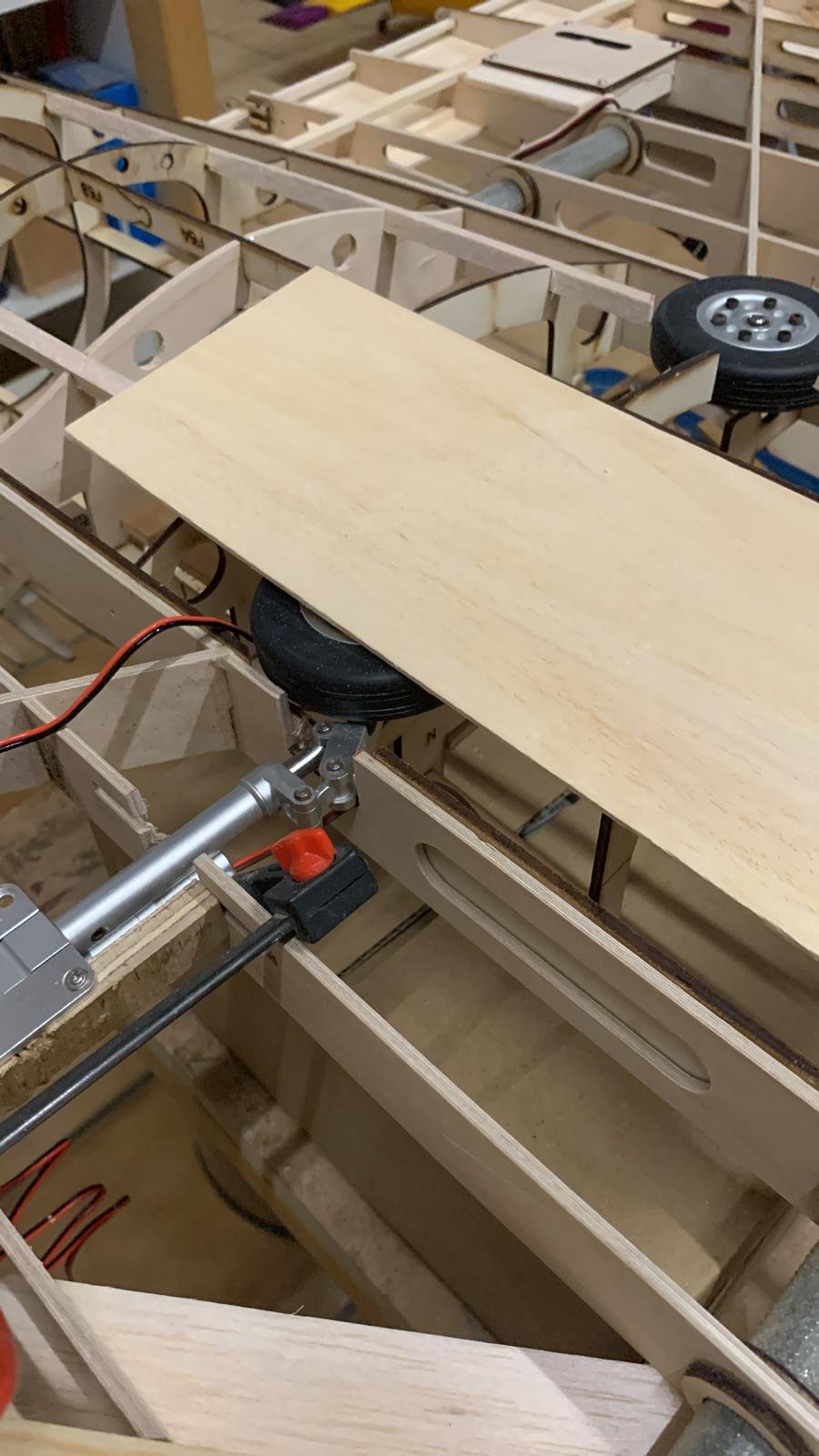

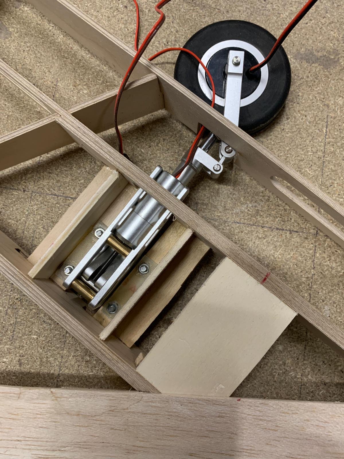

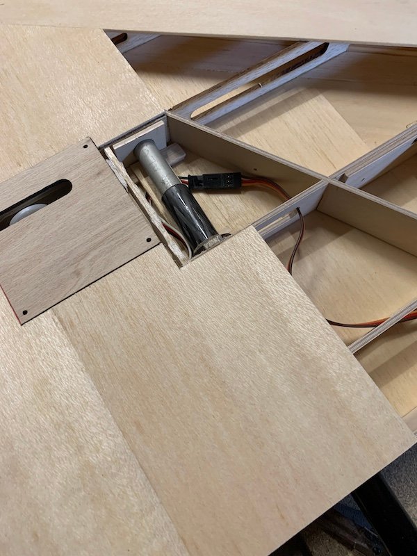

Implantation du train principal
Train principal vu dessus de l'aile

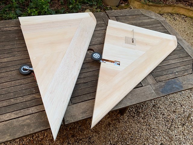

Train placé aile coffrées, sauf saumons et bords d'attaque

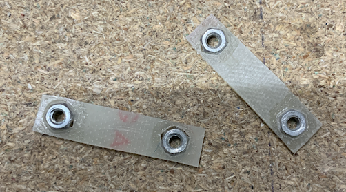

Petites précisions pour la construction, comme je n'avais pas d'écrous nylstop en 3, j'ai noyé des écrous normaux dans des platines en circuit imprimé, avec du frein filet

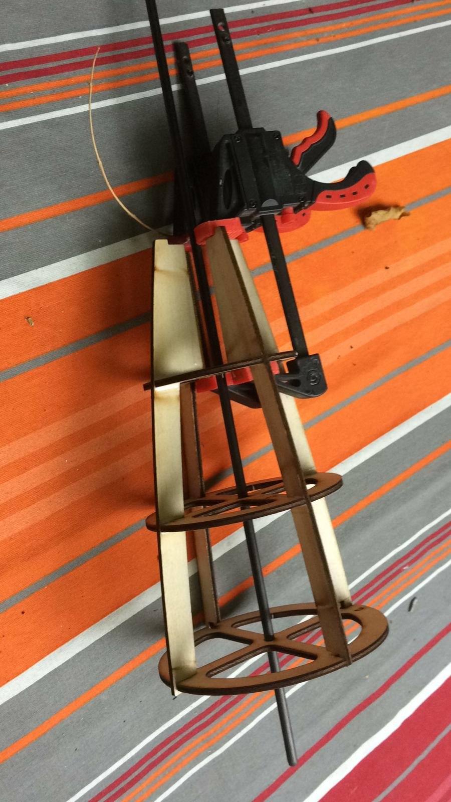

La clé d'aile principale étant prise sur le plan sur trois couples seulement, j'ai fait une modification afin d'atteindre le dernier couple, celà fait quelques grammes en plus mais moralement, je serai plus serein :)

Le train a vraiment l'air maquette. Pour info si un moteur de rétractation grille, on le trouve sur Aliexpress pour une trentaine d'euros.

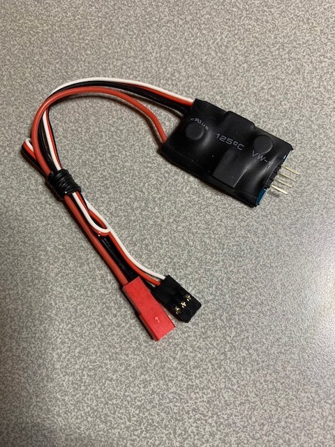

hop hop hop, que vis-je?
Il y a des freins électriques?
Comment ça fonctionne, quel est le principe?

Ce sont des freins électromagnétiques qui fonctionnent à l'aide d'un contrôleur sous 2 à 6s. Le mieux est de le mettre sur un slider de la radio pour pouvoir bénéficier d'un freinage progressif. Certains contrôleurs peuvent être programmés pour envoyer des impulsions pour produire un effet similaire à l'ABS, afin d'éviter d'avoir des pneus carrés sur piste en dur, mais comme notre piste en herbe est un vrai billard entretenu de main de maître, un contrôleur simple suffit.

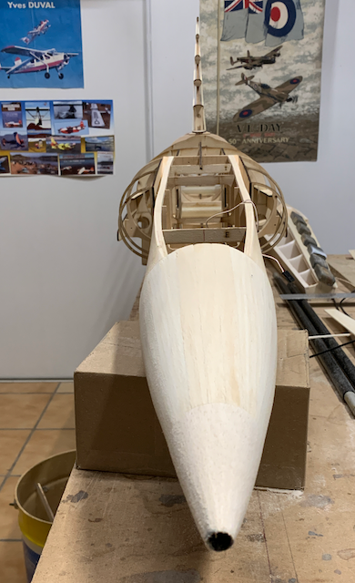

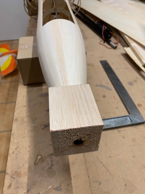

Ah bravo l'aérodynamisme :D , quel pif!

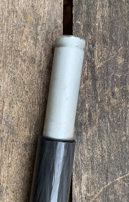

Un morceau de tube carbone qui traînait par là s'est inséré dans le nez, il accueillera le tube de pitot que fabriquera l'imprimante 3D.
Messages : 289
Re: MIRAGE 2000 MONOPLACE DE RENE LEMPEREUR
Message non lu par mitch » 04 janv. 2023, 18:23
Ah, mon nez est quand même mieux comme ça, me sentais un peu ridicule là!

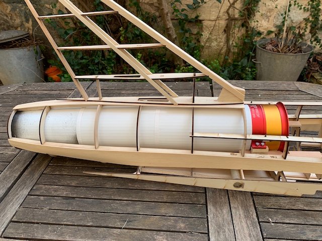

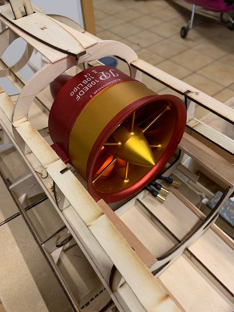

Positionnement de la turbine, obligé de la décaler légèrement vers le haut afin que la tuyère d'éjection soit juste au dessus de la clé d'aile arrière.

Les ailes sont finies, y'aura juste besoin d'un dernier coup de ponçage pour peaufiner avant entoilage.
Le poids de l'aile droite avec son train et le servo est de 720gr, l'aile gauche, 722 gr.

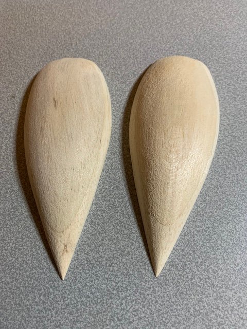

Aujourd'hui, j'ai joué au chat, je me suis fait deux souris :)

Bon alors expilcation dixit wikipedia :
Les souris sont des parties mobiles situées dans les entrées d'air de certains avions. Ce système a été mis au point initialement aux États-Unis pour le Lockheed F-104 Starfighter, en 1956. Il a été repris à partir de 1957 par Dassault Aviation pour le Mirage III et pour certaines variantes du Mirage 2000.
En déplaçant ces parties mobiles vers l'avant ou vers l'arrière, il est possible de modifier la position de l'onde de choc par rapport à l'entrée d'air et d'éviter ainsi de perturber le flux destiné au réacteur. Cette régulation est nécessaire au-dessus d'une vitesse de Mach 1,5.
Le surnom français de ce système de cône mobile vient de la forme du carénage mobile qui rappelle la tête d'une souris qui entre ou sort de son trou.

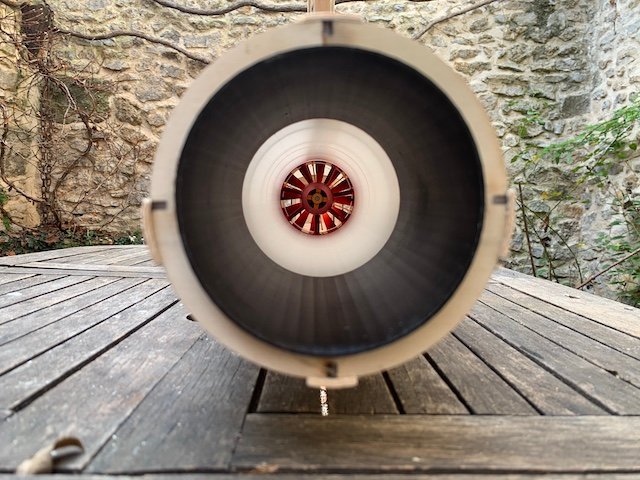

L'imprimante 3D a terminé les tubes du conduit de sortie de la turbine, d'un diamètre intérieur de 107 mm à la turbine, le dernier tronçon est conique pour arriver à un diamètre 10% plus petit soit 96.3 mm afin d'augmenter la vitesse d'expulsion de l'air et donc la vitesse de l'avion.
Mais pour valider la solidité du conduit, il sera procédé à un essai statique, c'est plus prudent.
Tube tuyère.JPG (95.51 Kio) Consulté 43437 fois
Vu de la sortie, peint en noir, c'est mieux.
Tube tuyère2.JPG (91.18 Kio) Consulté 43437 fois

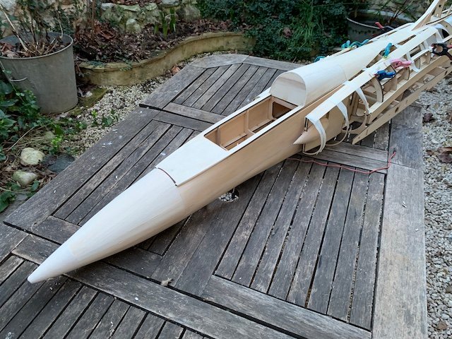

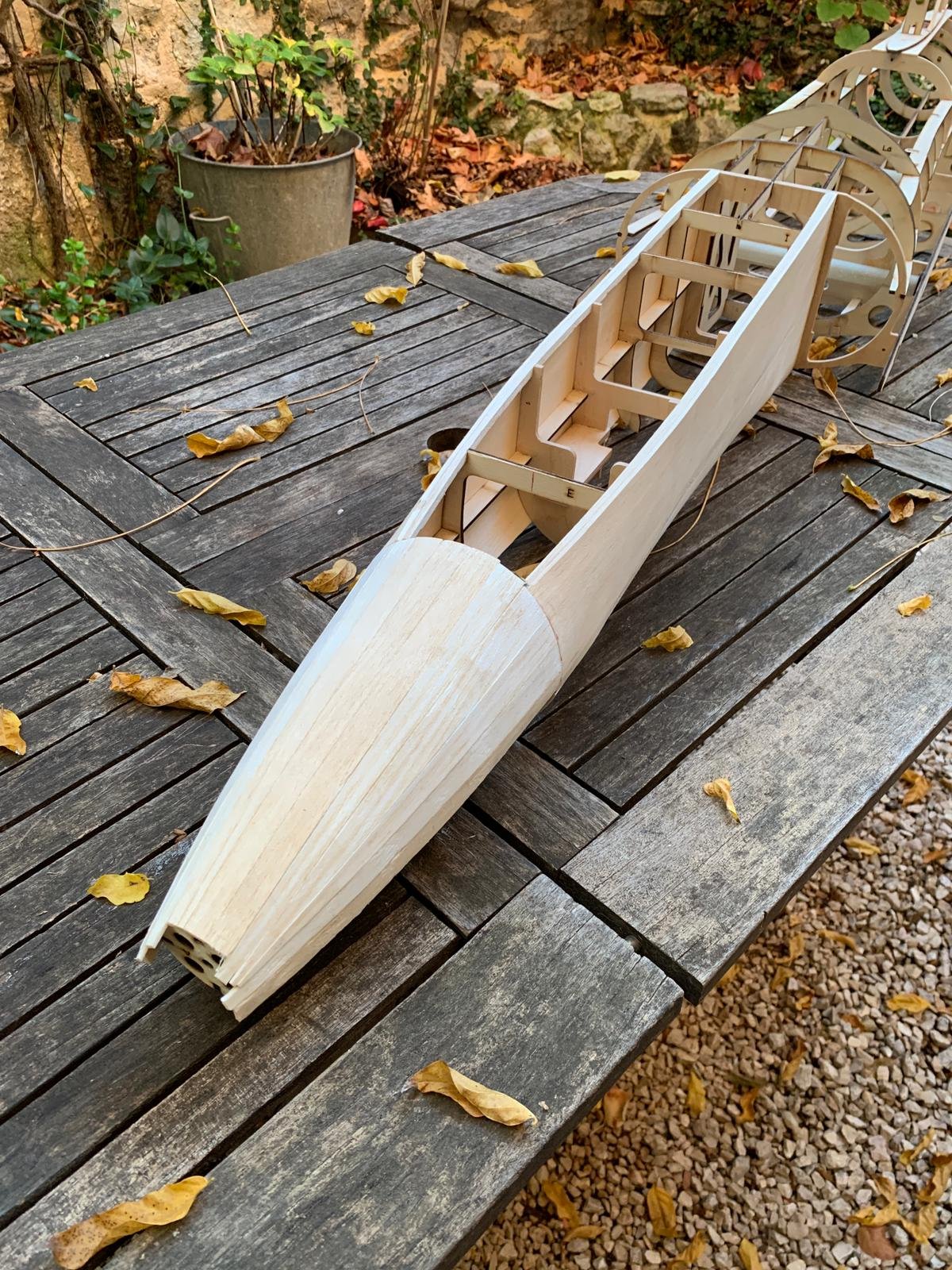

Et en attendant la validation du conduit, le coffrage de la partie avant se poursuit.

Bon, l'essai du conduit étant concluant, on va pouvoir terminer le coffrage de la bête!
