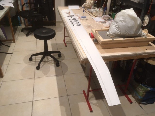

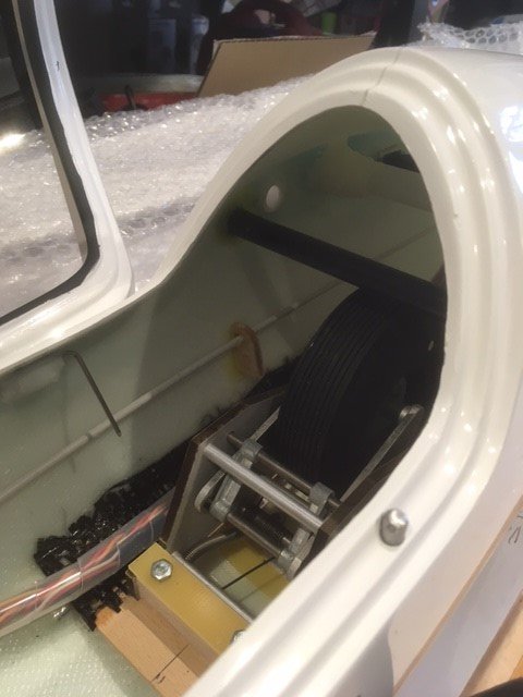

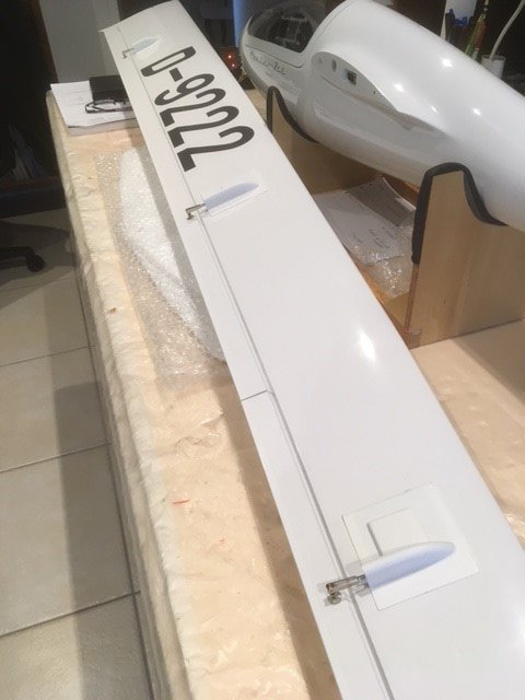

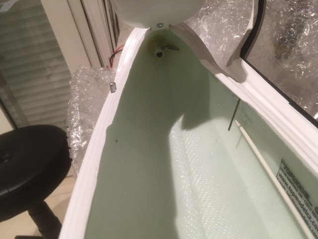

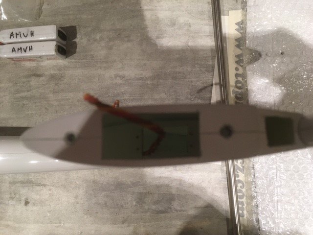

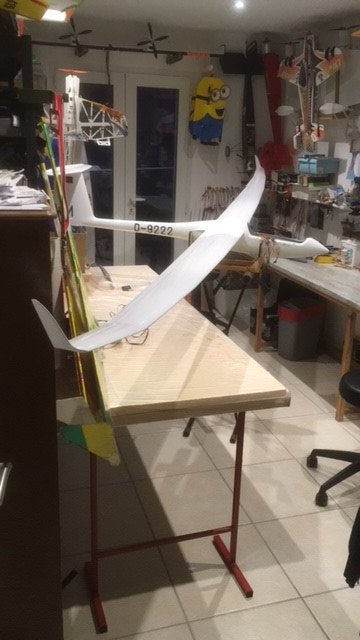

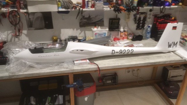

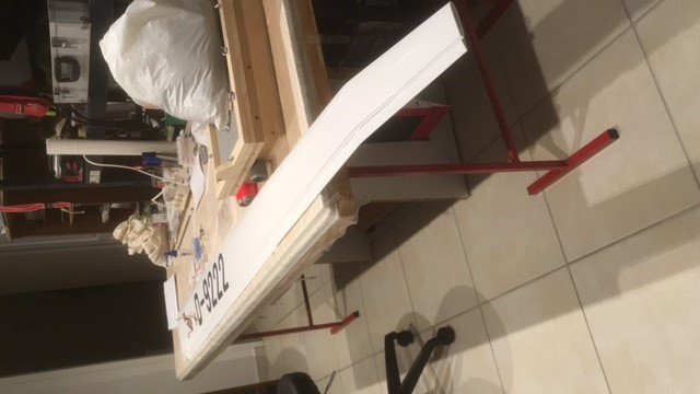

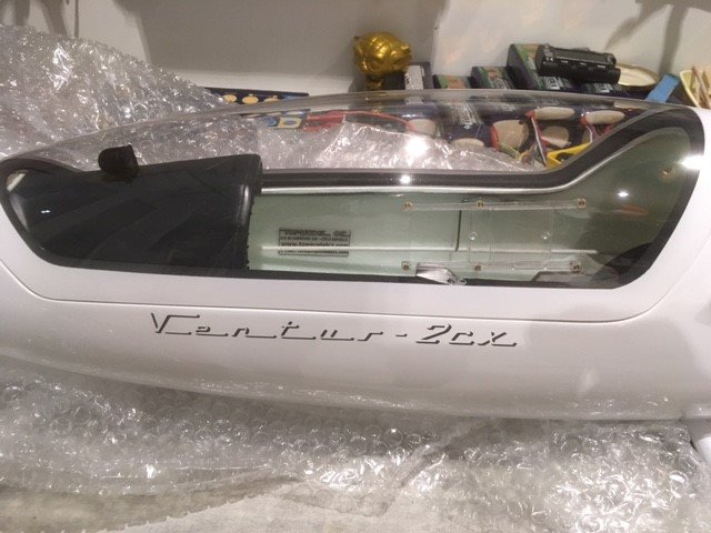

J'ai bien moins de mérite que Michel parce que le mien de projet, il est livré presque terminé.
Je cherchais un planeur plus léger que l'ASG29 pour profiter des pompes avec mes doigts gourds.
Ce sera donc un Ventus 2CX de Topmodel cz en 4.5m
Voilà pourquoi il me fallait trouver de quoi brancher 12 servos car, le bougre, il en a 4 par demi-aile.

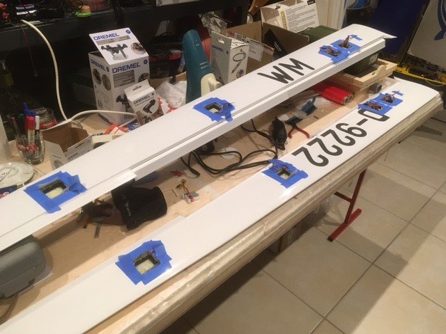

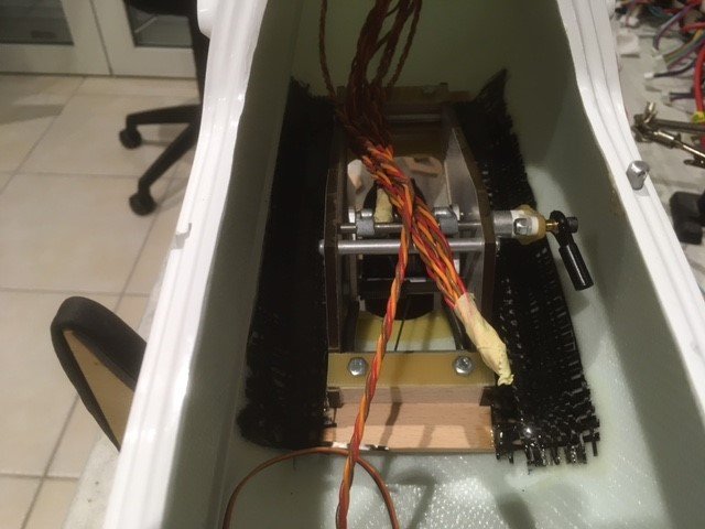

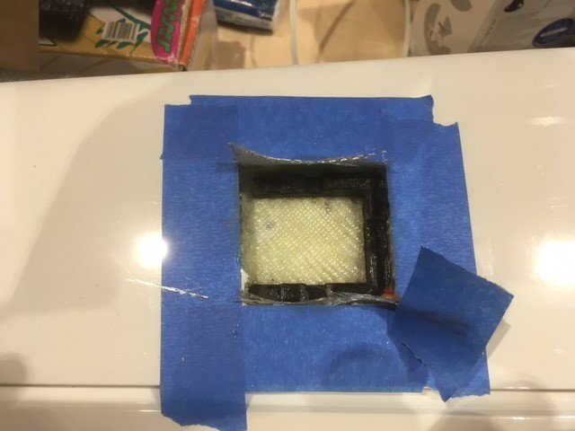

fibrage des puits de servo avec un double 80gr et résinage des supports des KST X10
cadre X10.JPG (18.42 Kio) Consulté 36988 fois
fibrage puit servo.jpg (43.44 Kio) Consulté 36988 fois
Il y en a 8!
fibrage puits servo.jpg (66.89 Kio) Consulté 36988 fois
Renforts de la platine train avec de la fibre de carbone, ça semblait trop "juste" pour mes arrondis style "Ryannair"
fibrage carbone platine train.jpg (50.53 Kio) Consulté 36988 fois

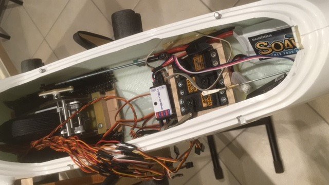

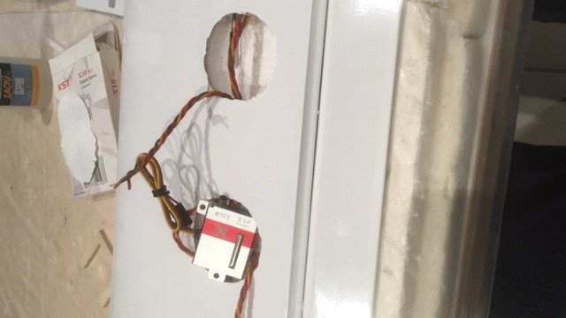

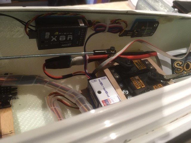

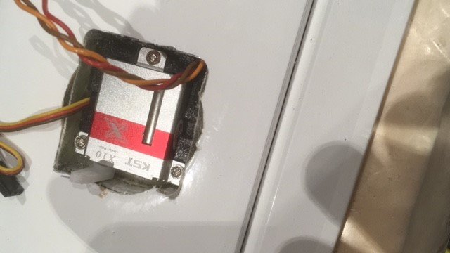

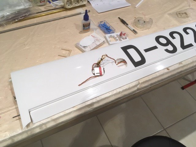

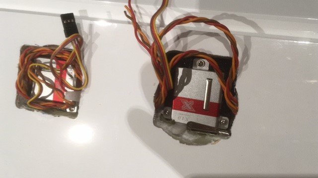

Les 8 servos X10 sont dans les ailes.

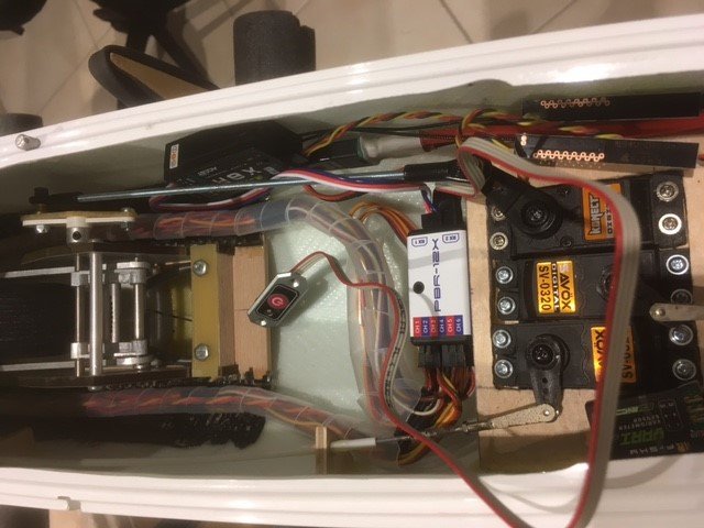

Programmation et rangement électronique dans le cockpit en cours d'achèvement.
Petit point noir de ce planeur: une soudure défectueuse dans une prise 15 broches, il a fallut la trouver, c'était un aileron en bout d'aile...
servo X10.jpg (34.37 Kio) Consulté 36910 fois

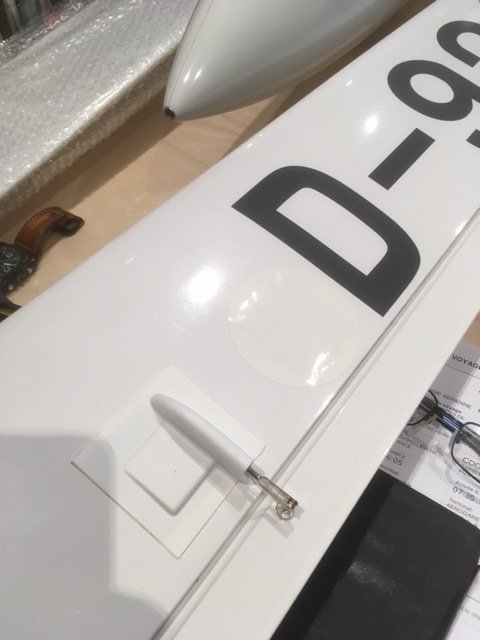

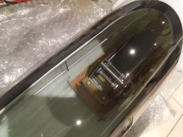

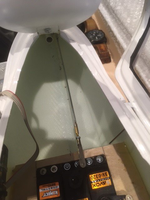

Les caches servos sont fixés.
La barre anti écrasement en place.

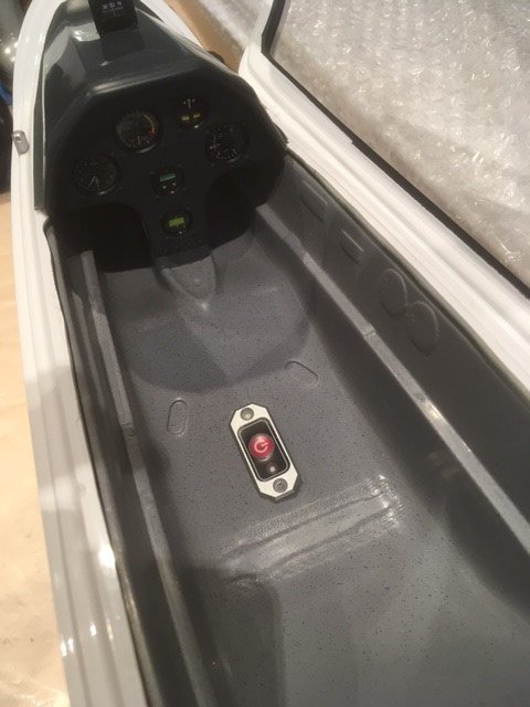

Interrupteur placé au fond du baquet.
La clé est un rondin d'acier de 12mm de diamètre.

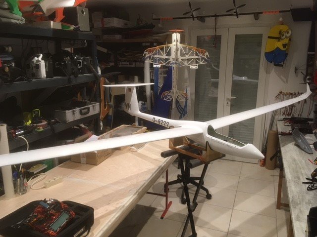

Le planeur fait 5244gr sans lest.
Il faut 616 gr de lest dans le nez pour arriver au centrage correct de la notice (67mm du bord d'attaque)
5860gr au total, pour 69.6dm².
Charge alaire: 84gr/dm²

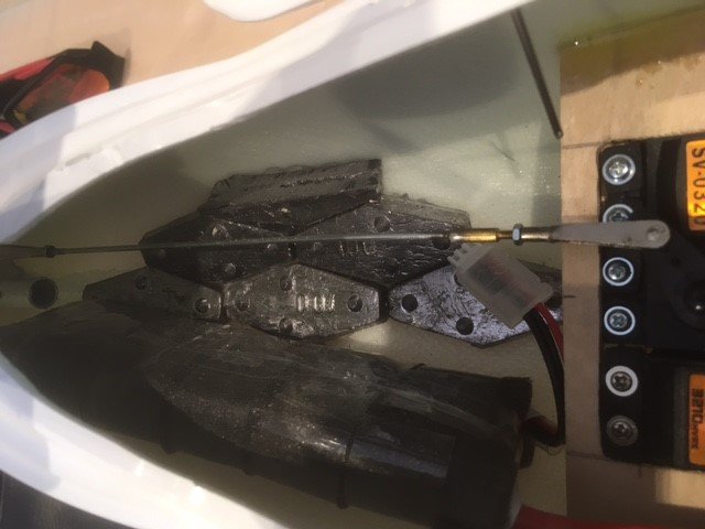

Donc il faudra que j'achète du plomb de chasse, je met un plastique dans le nez, je vide 500gr de plomb et j'arrose de 115gr de résine. Pour avoir une forme qui correspond et amovible. Je fixerai la batterie dessus.

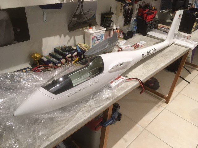

550gr dans le nez.

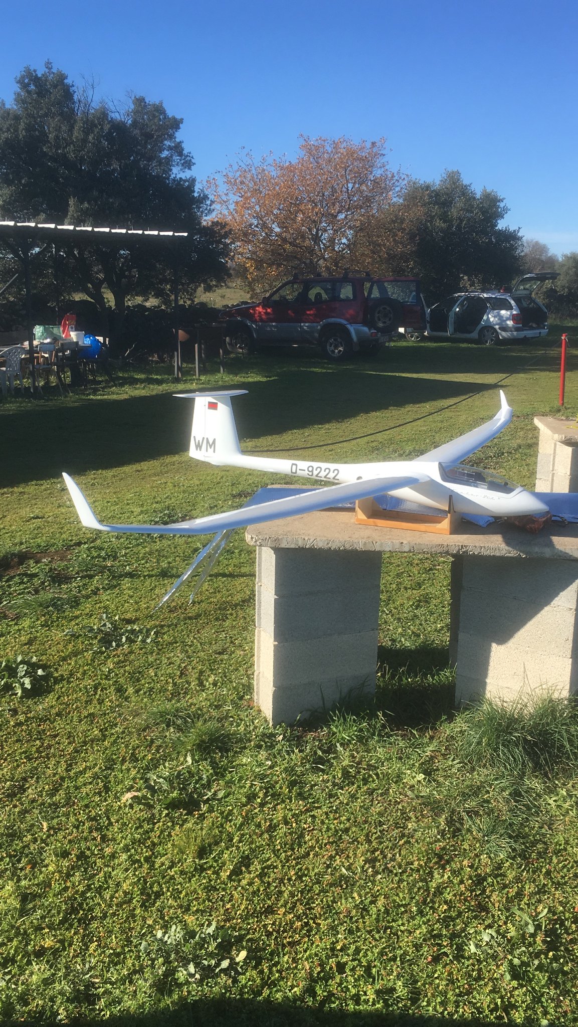

Message non lu par Chamy34 » 18 oct. 2023, 11:09
Les premiers vols ont eu lieu au mas Audran, en juillet, derrière le fiston.
Il a fallut beaucoup trimmer à piquer.
Ca vole bien.
Centré trop avant je pense.
Et au poser, c'est comme les vrais, après le poser, il faut cabrer à fond (sans redécoller bien sûr) sinon il se vautre sur son nez...

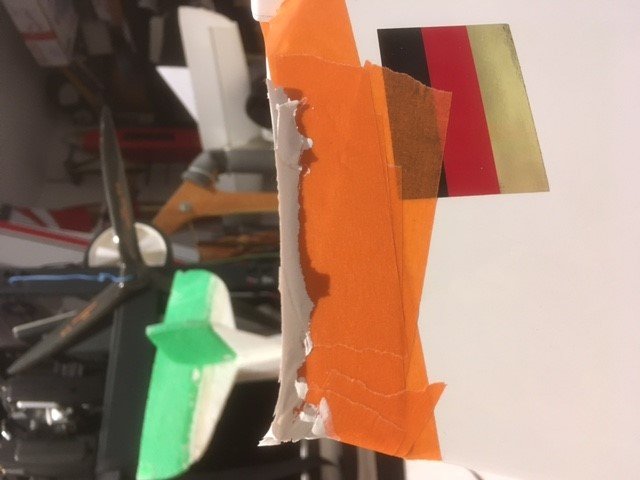

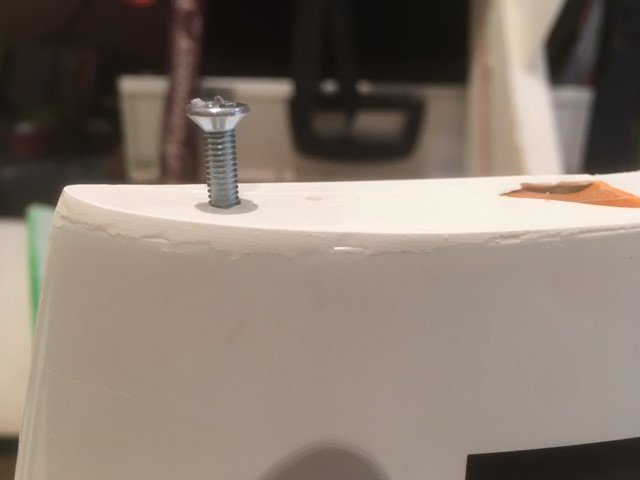

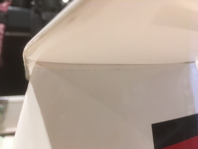

Le V longitudinal de 1.5° est trop important.
Pierre de Marseillan m'avait bien dit qu'avec un profil HQ3.5 il fallait un V à 1° ou zéro.
Et puis j'ai vu voler son frère, à la pente de Saint Guiraud, piloté par un Antoine S.
Et qu'est ce que m'aperçois-je? C'est que le Tonio avait mis une cale de 3mm sous le bord d'attaque de son stab.
Alors, action, avec du topcoat (gelcoat de surface)
J'ai réduit le V à 1°
cale stab.jpg (38.13 Kio) Consulté 36217 fois
cale stab 2.jpg (23.54 Kio) Consulté 36217 fois
cale stab 3.jpg (20.97 Kio) Consulté 36217 fois

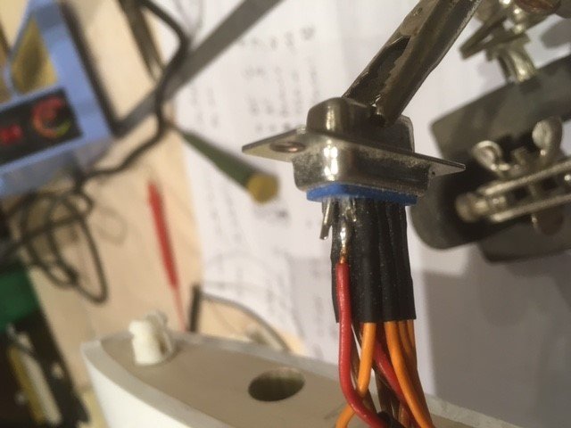

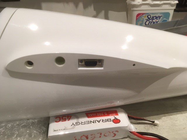

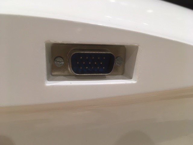

j'ai vraiment essayé de voler aujourd'hui, temps parfait, mais en portant le loustic au milieu de la piste pour le remorquage, plus de commande servo volet intérieur aile droite.
Qui plus outre, l'aileron de la même aile réagis aléatoirement.
Pas de "pousse au crime" qui m'influence à voler, donc arrêt avant le premier remorquage.
Je subodore une soudure de prise d'aile défectueuse qui court-circuite en plus le servo d'aileron. Modèle fabriqué en Tchéquie, je m'attend à tout ( racisme très mal placé, puisqu'ils sont au top, question aéromodélisme...)
Il y a 12 soudures par prise: 4 servos par aile, 3 fils par servo (le +, le -, et le signal) Chaque servo à son - et son + , en cas de contact défaillant, on ne perd qu'un servo!
Table d'opération préparée, avec anesthésiant.
Opération chirurgie.jpg (65.15 Kio) Consulté 35628 fois

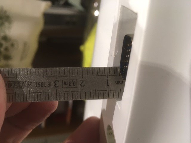

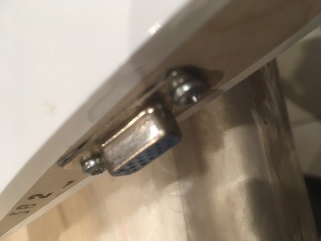

Toutes les soudures sont bonnes. C'est juste que les prises DB15 femelles de chaque aile ne rentrent pas suffisamment dans leur homologues males fixées dans le fuselage. 1mm, ça fait la différence. Aile droite, j'ai mis une entretoise de 1mm entre la prise male et le fuselage, aile gauche, c'est entre la prise femelle de l'aile et la nervure d'emplanture. C'était plus facile, l'anesthésiant commençant à faire effet...
prise db15 femelle.jpg (27.57 Kio) Consulté 35628 fois
prises d'ailes DB15.jpg (32.11 Kio) Consulté 35628 fois
prises d'ailes DB15 bis.jpg (19.83 Kio) Consulté 35628 fois
Messages : 3072
Re: Ventus 2CX
Message non lu par Chamy34 » 05 déc. 2023, 20:24
Michel J m'a donné la solution:
les prises males du fuselage doivent être montées flottantes, sans fixation sur le fuseau, pour qu'elles soient enfichées correctement à fond dans celles des ailes.

Message non lu par Chamy34 » 17 déc. 2023, 20:59
Le Ventus vole à la perfection depuis la modification de l'assise du stab pour descendre le V longitudinal à zéro. Merci Antoine S.
Fabien et Pierrot de Marseillan m'avaient, aussi, briefé là dessus, un V max longitudinal de +1° pour un profil HQ 3.5
Rien à voir avec les premiers vols.
Je vole avec les volets intérieurs et extérieurs baissés légèrement: 2mm. Un plaisir.
Le plomb dans le nez collé à la colle chaude s'est décollé, et se baladait un peu. Le "cloc cloc" dans le fuselage en portant le planeur ne m'a pas mis la puce à l'oreille. Une tanche!
