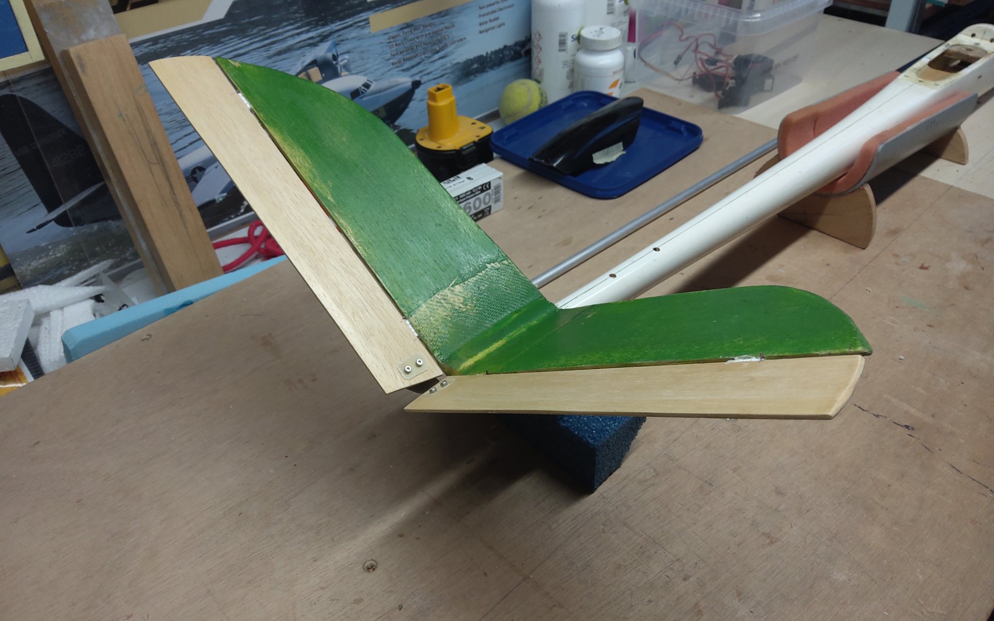

Le premier travail a consisté à refaire les volets du stab en bois, les anciens étaient en Coroplast abondamment scotchés et tout déformé.
Montage avec des charnières

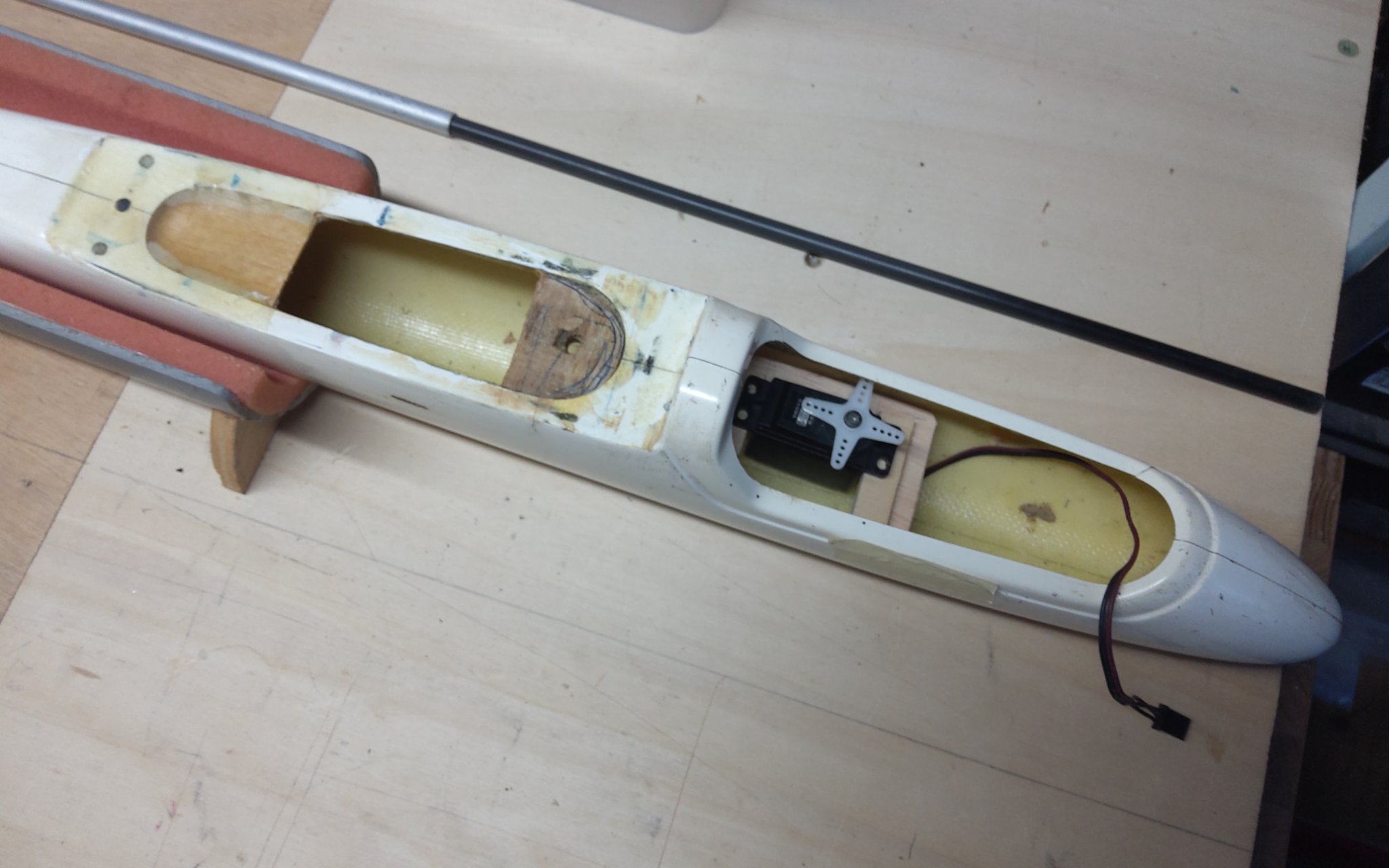

Nettoyage de l'assise des ailes encombrée par du balsa collé à l'arrache par Pierre.
Installation d'un servo de profondeur commandant les 2 volets du stab, donc fonction profondeur uniquement. La place est réservée pour un second servo si on décidait une commande indépendante des 2 volets pour un effet dérive.
Le servo est de la récupération sur la donation de Pierre.
On aperçoit la future clé d'aile carbone et son fourreau alu.

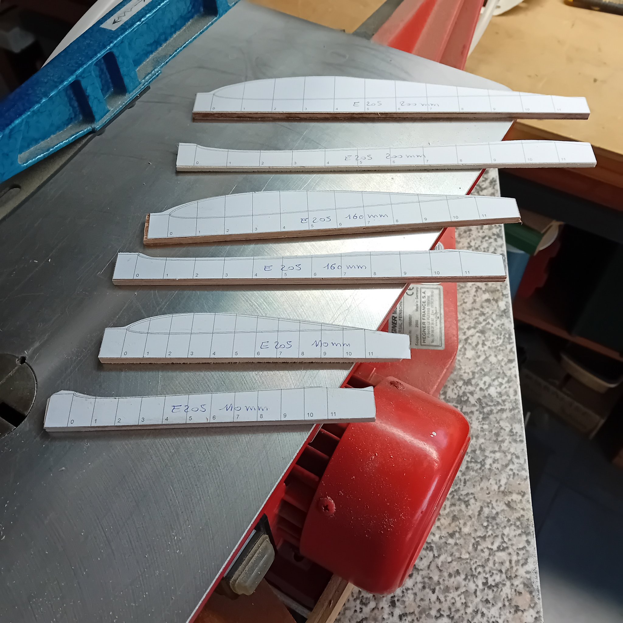

J'ai choisi un profil classique l'Eppler 205 avec son intrados presque rectiligne pouvant facilement se monter sur l'assise du fuselage.
Création des gabarits de nervure

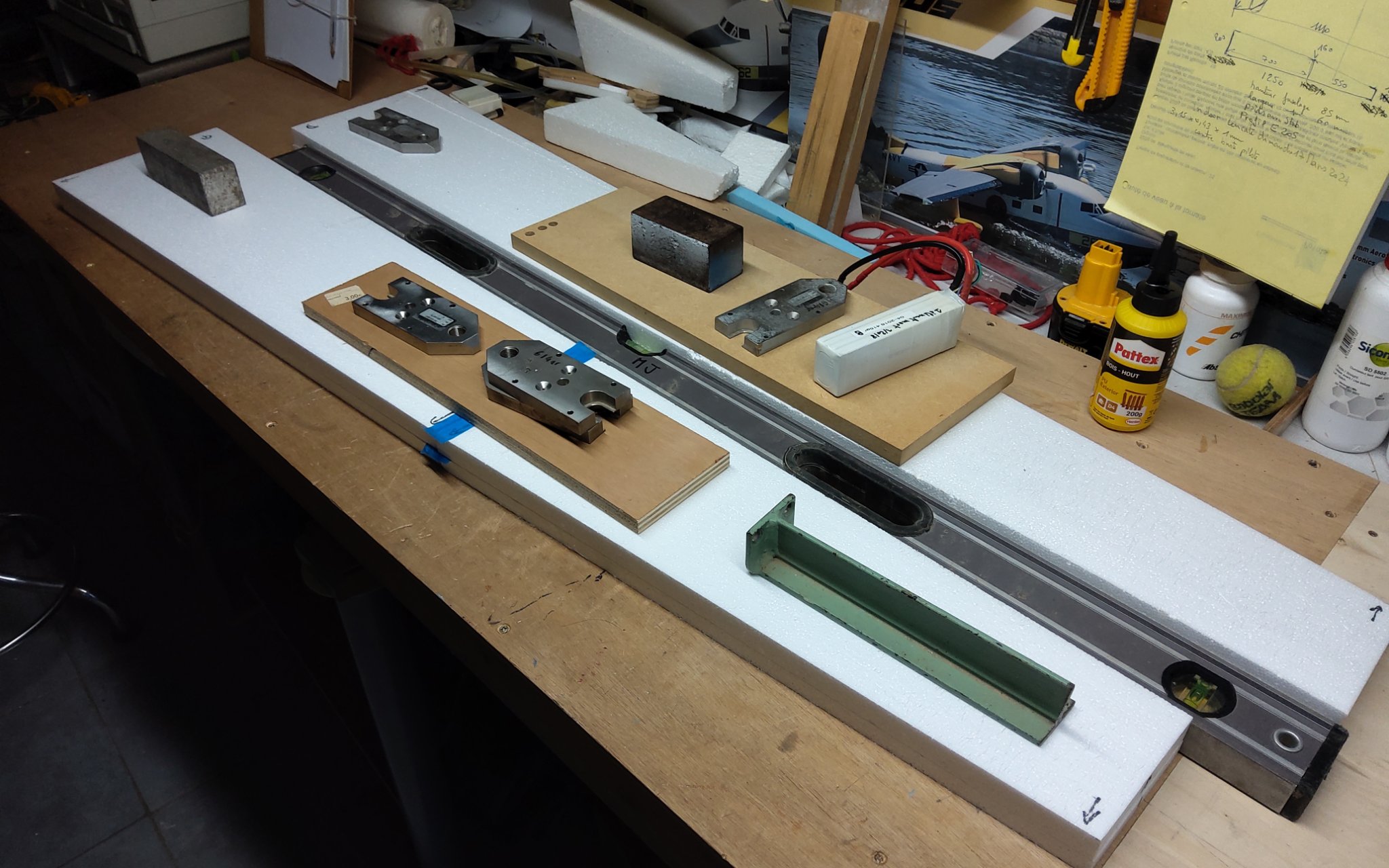

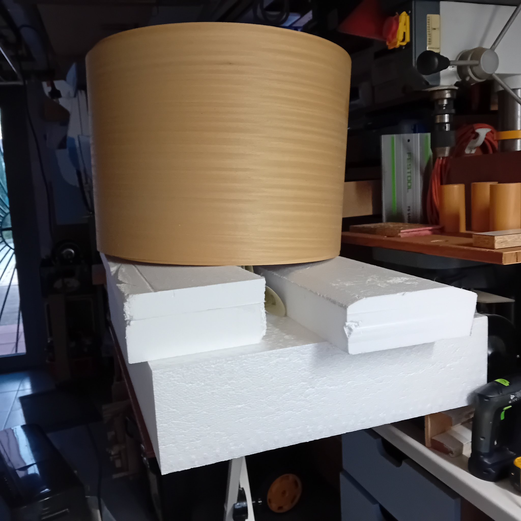

Découpe de blocs de polystyrène.
Le rouleau de placage en samba sera utilisé pour coffrer les ailes. Le bloc EPP est un autre projet.
Présentation des blocs avec le fuselage. Les panneaux centraux auront des volets pour des atterrissages courts en pente.

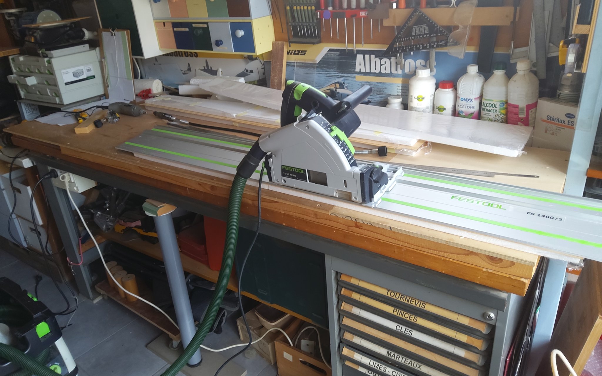

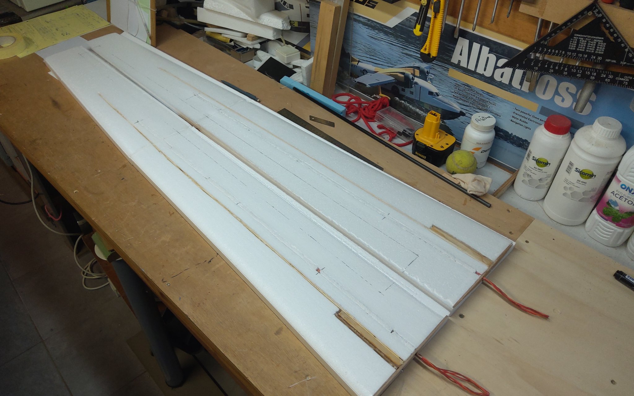

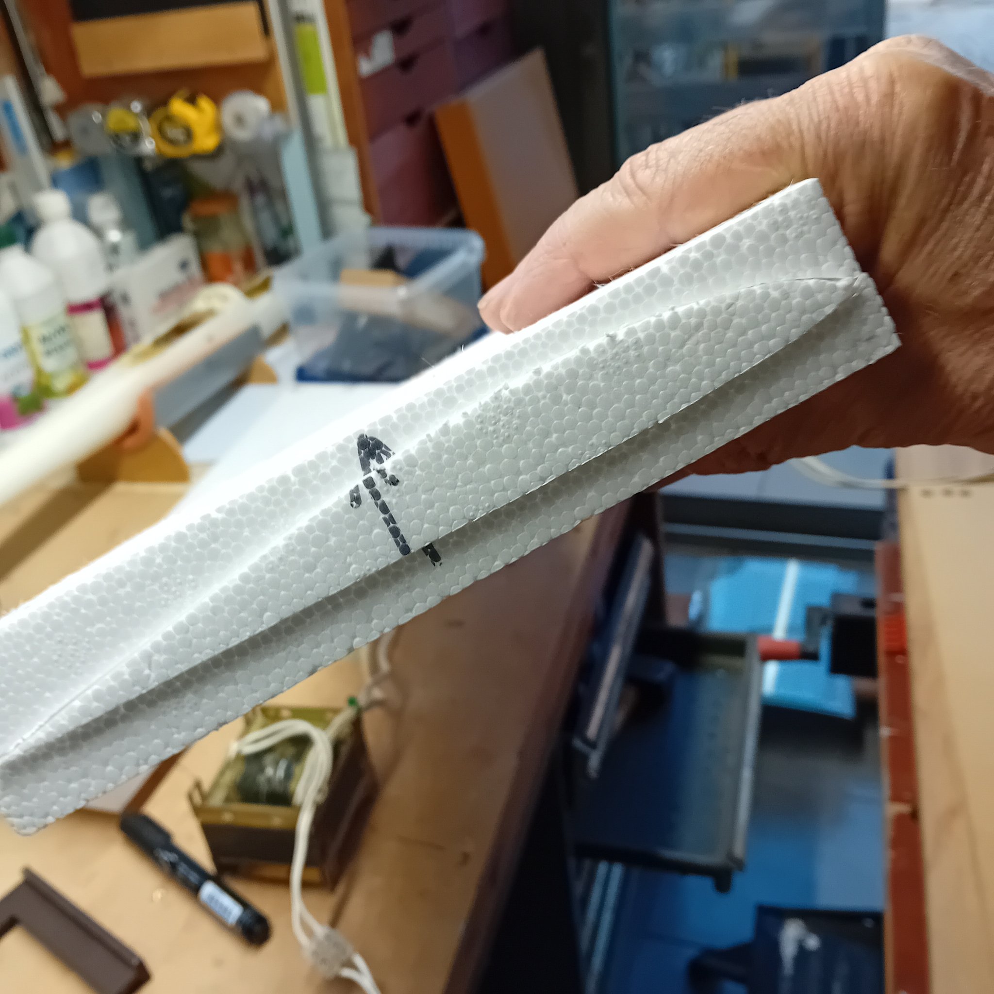

Début des découpes au fil chaud des panneaux suivant le profil choisi.
Re: PF2500
Message non lu par Michel Jugie » 10 mars 2024, 21:03

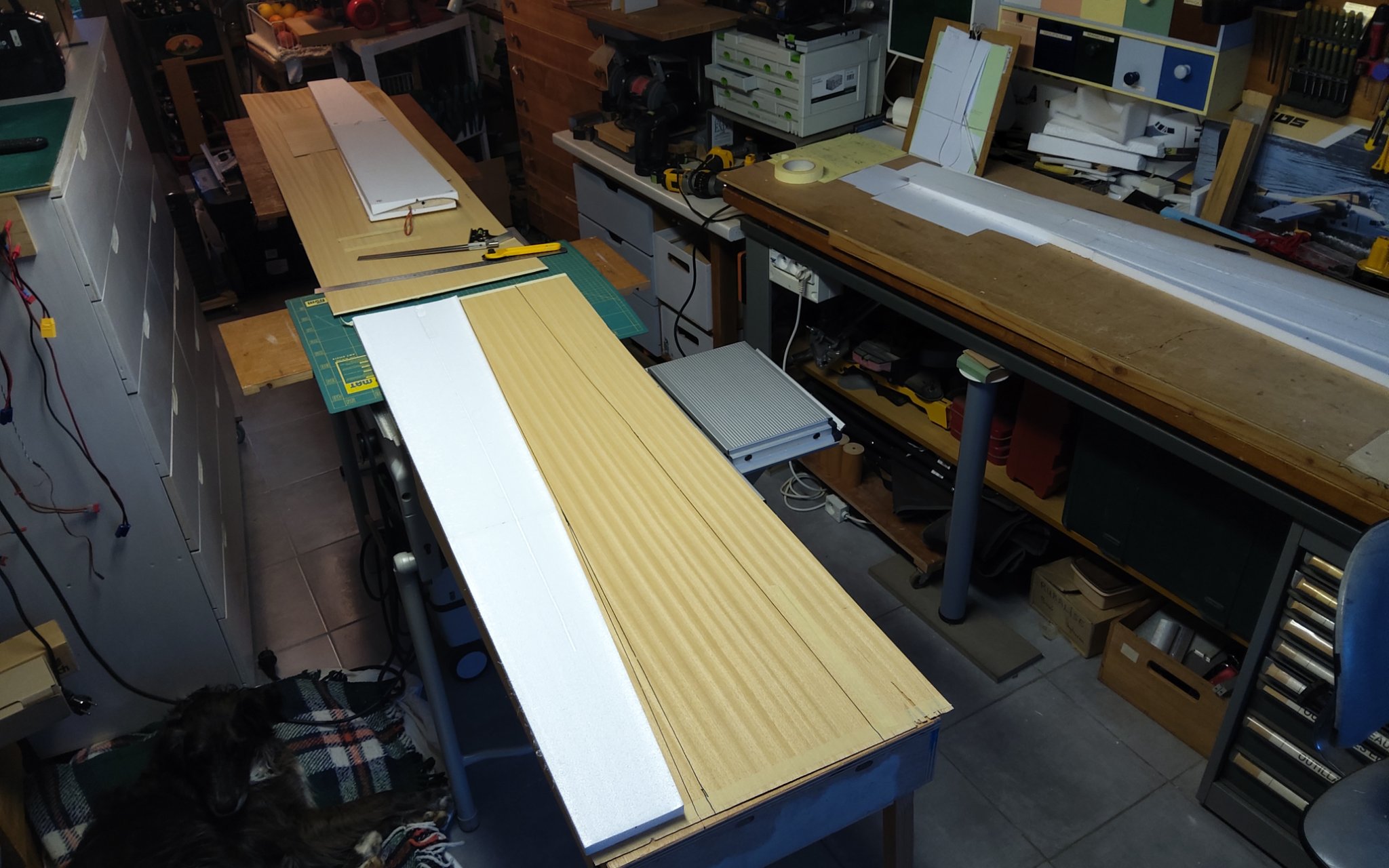

Collage des tronçons à la colle PU

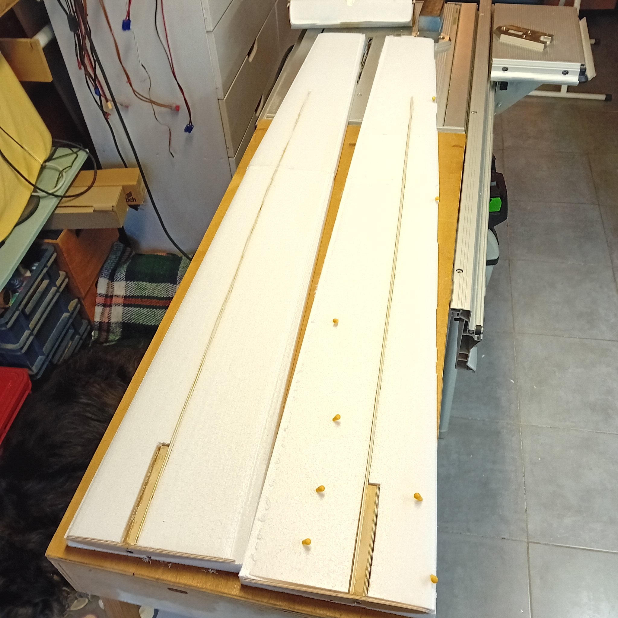

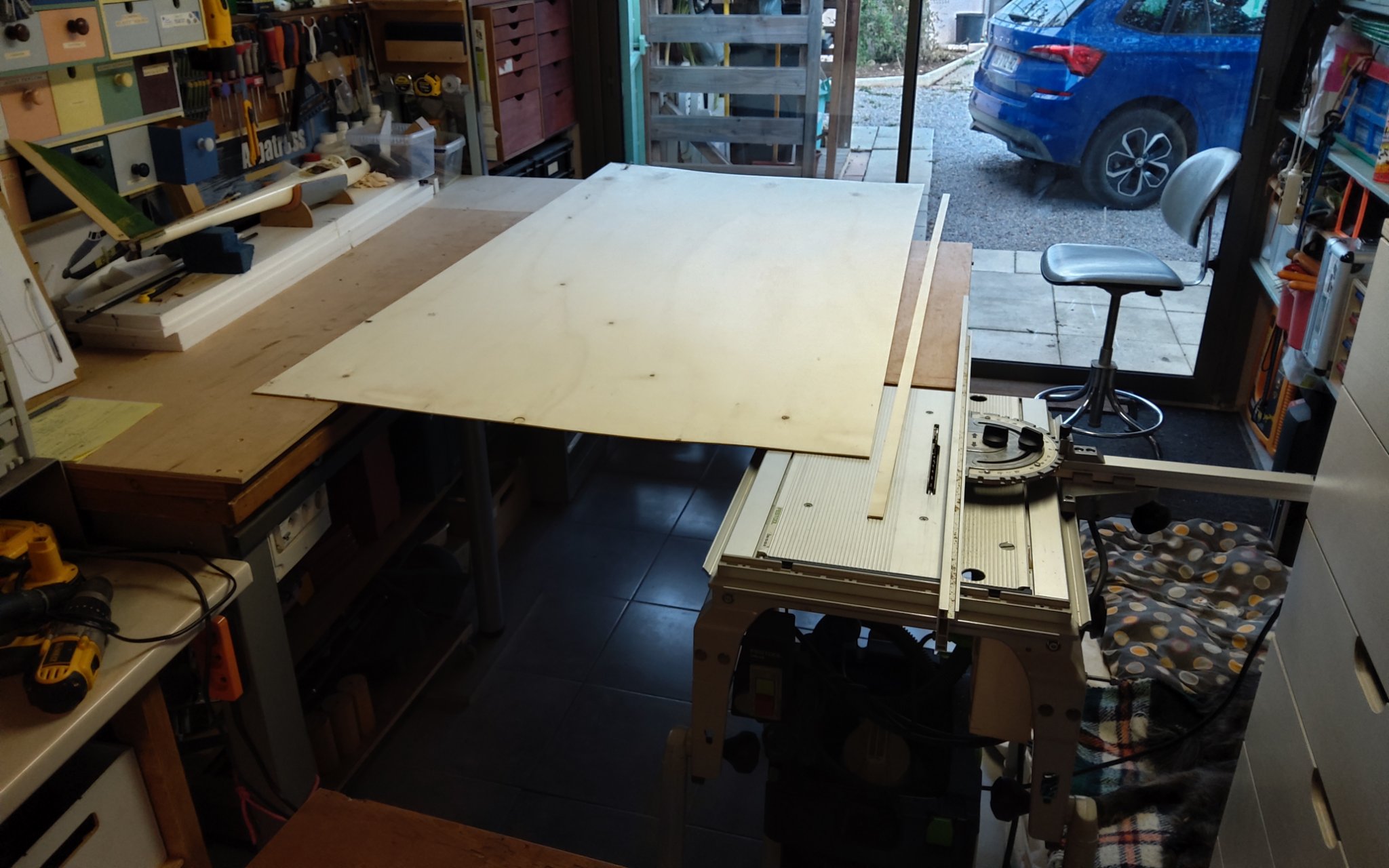

Découpe des longerons dans du CTP 3mm

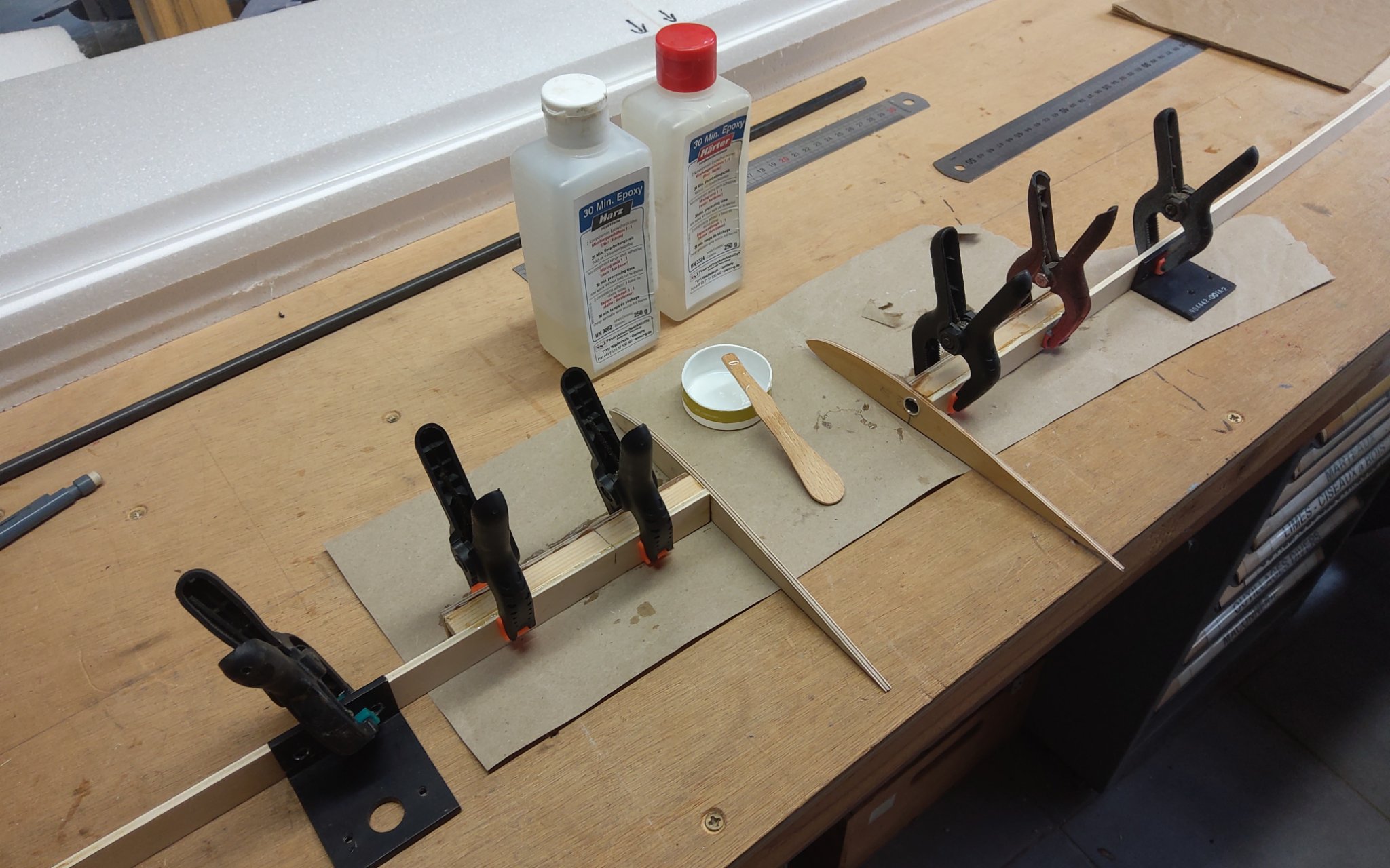

Réalisations des fourreaux de clé d'ailes avec un dièdre de 2° par aile
Collage des longerons avec leur couple d'emplanture.

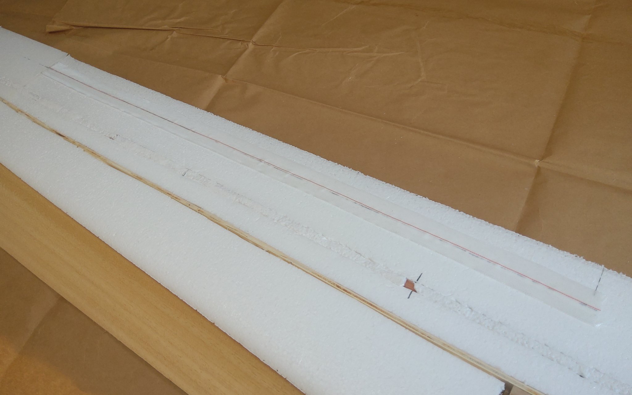

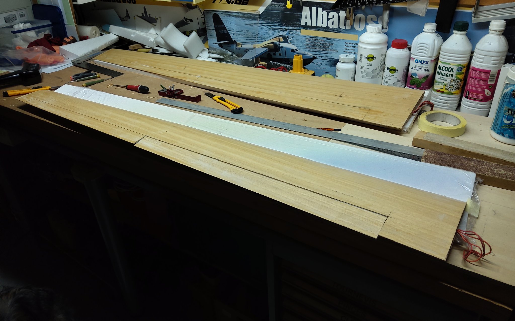

Intégration des fils de servo dans une saignée faite au fil chaud puis rebouchée avec la chute de polystyrène.

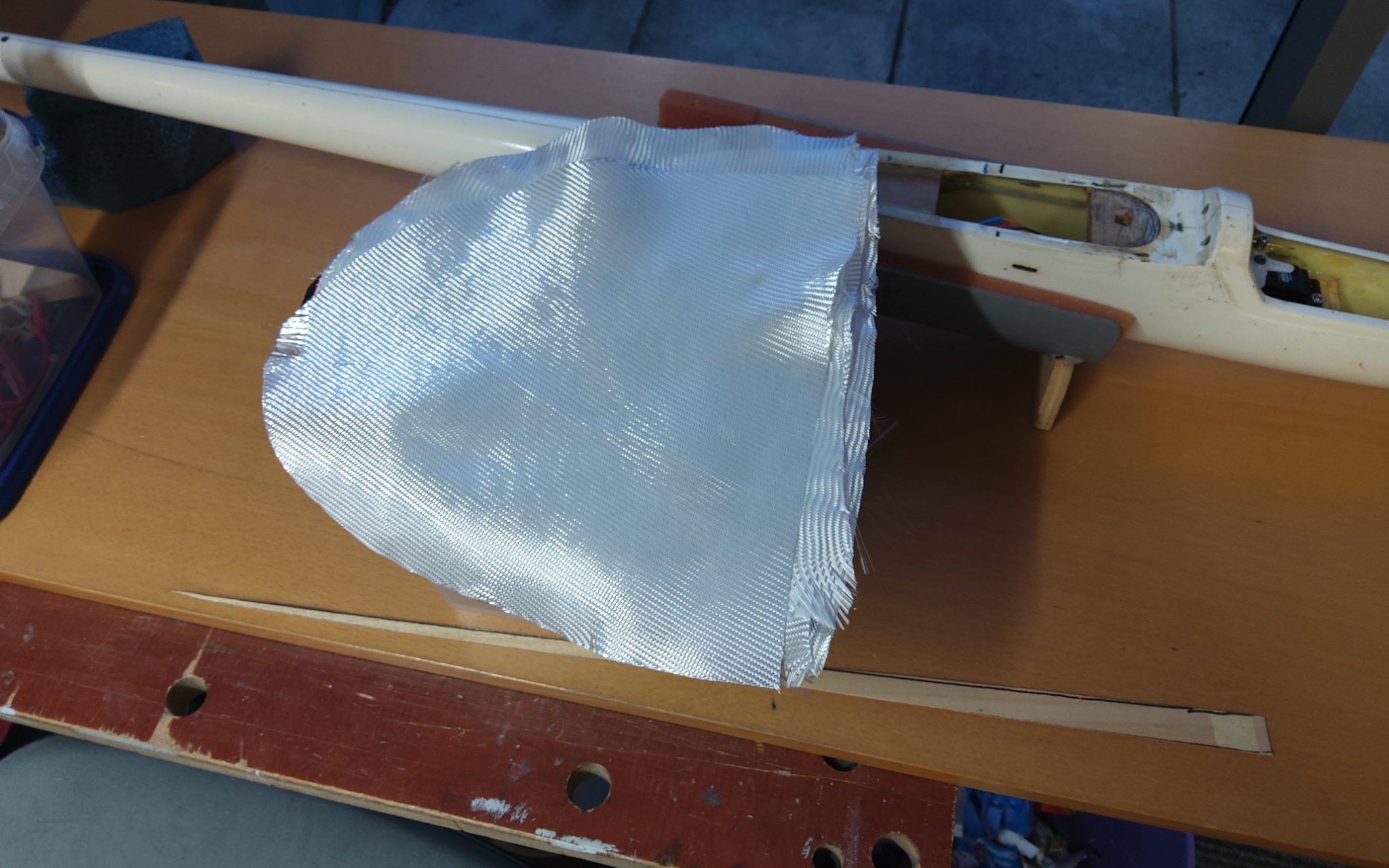

Préparation des tissus de verre 160gr pour renforcer les emplantures

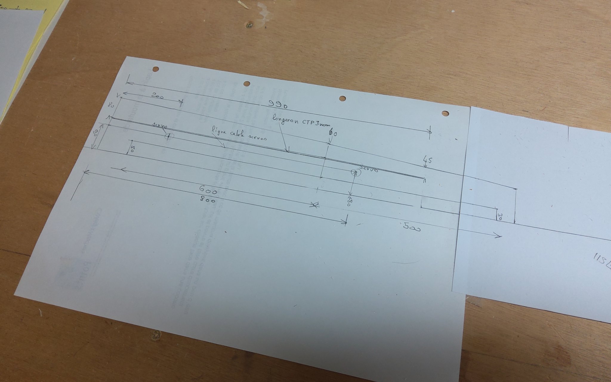

Petit croquis pour placer les servos, les fils, les volets, les ailerons,...

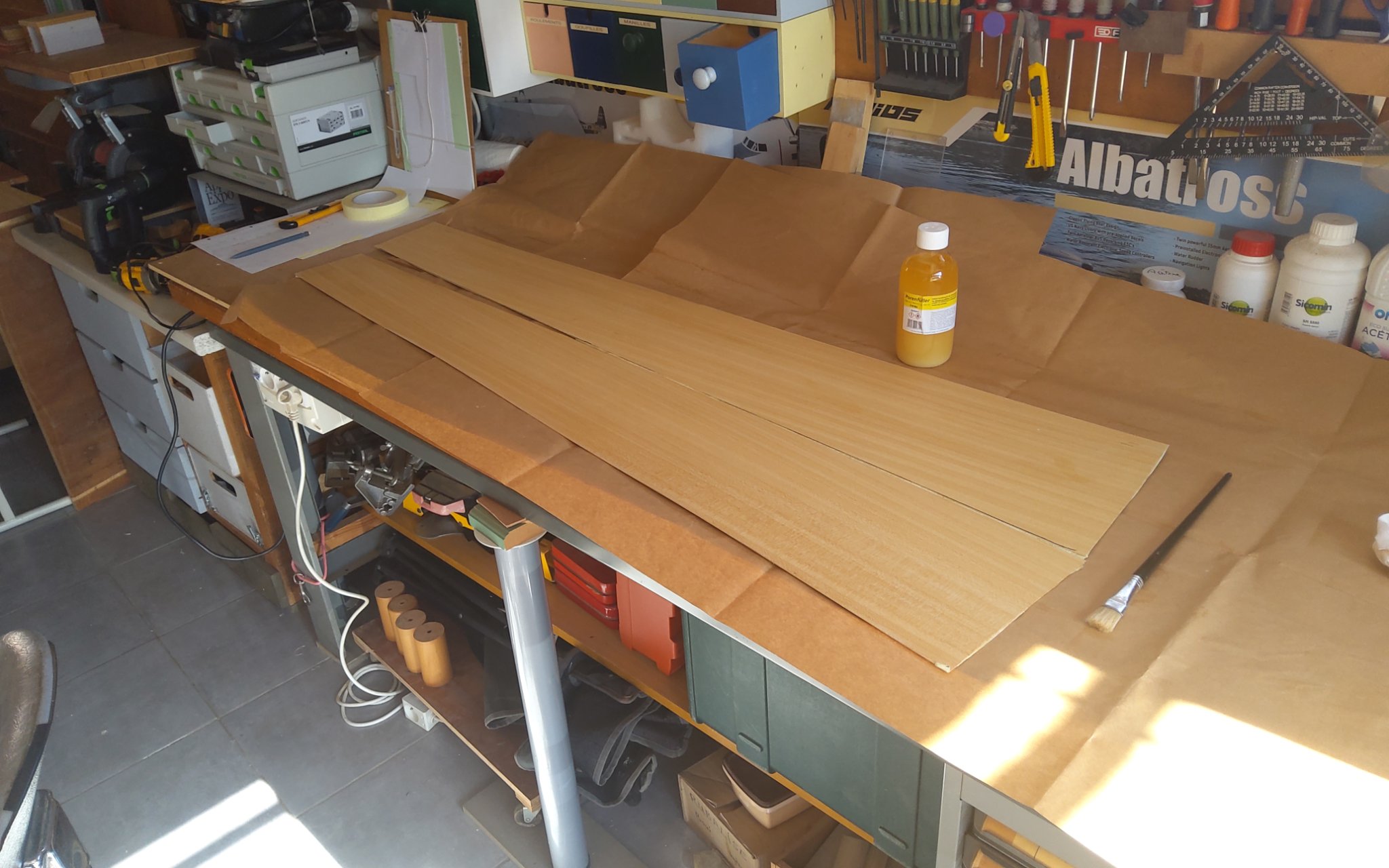

Préparation des panneaux de placage

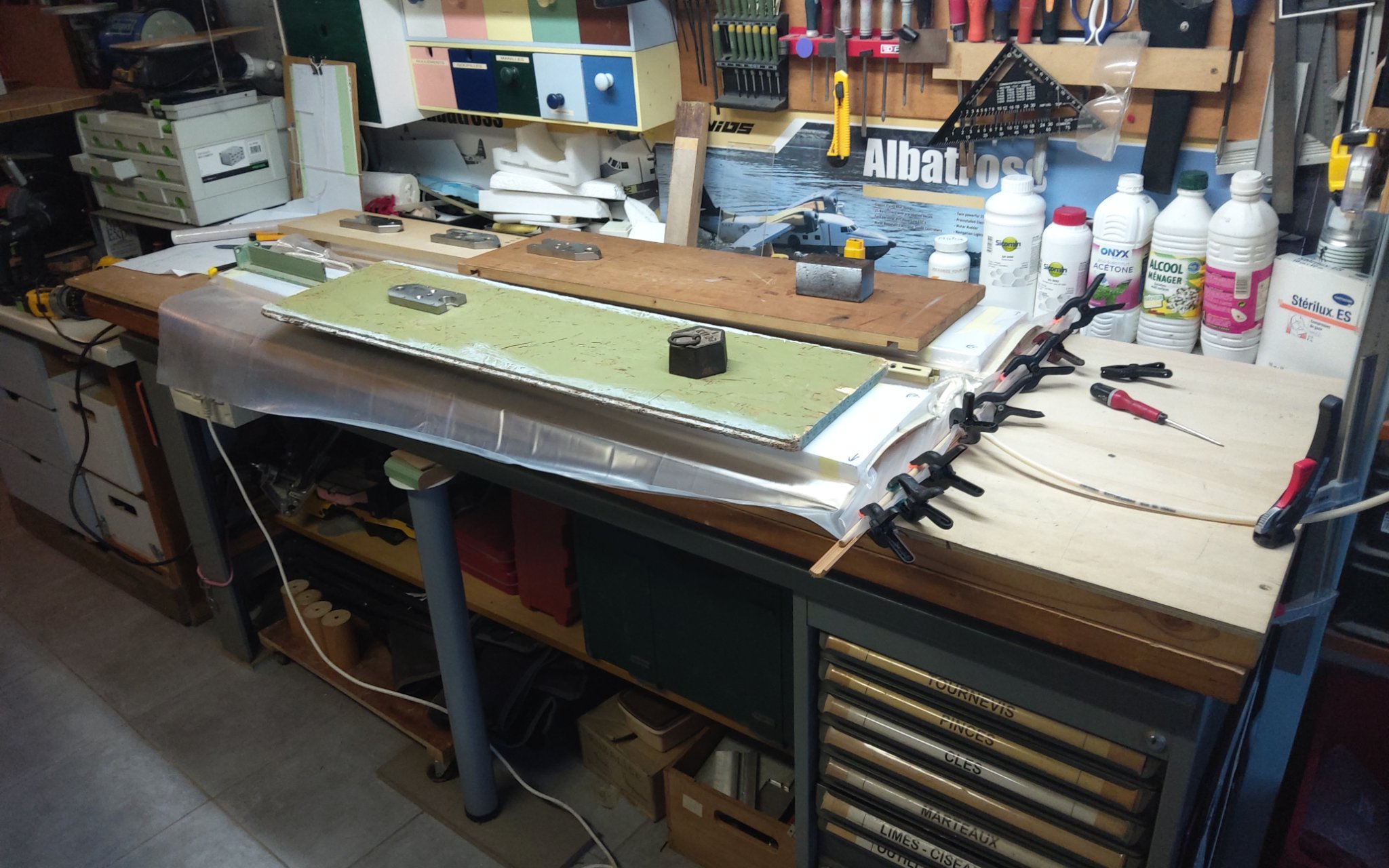

Une couche de bouche pore à l'intérieur du placage pour moins pomper de résine

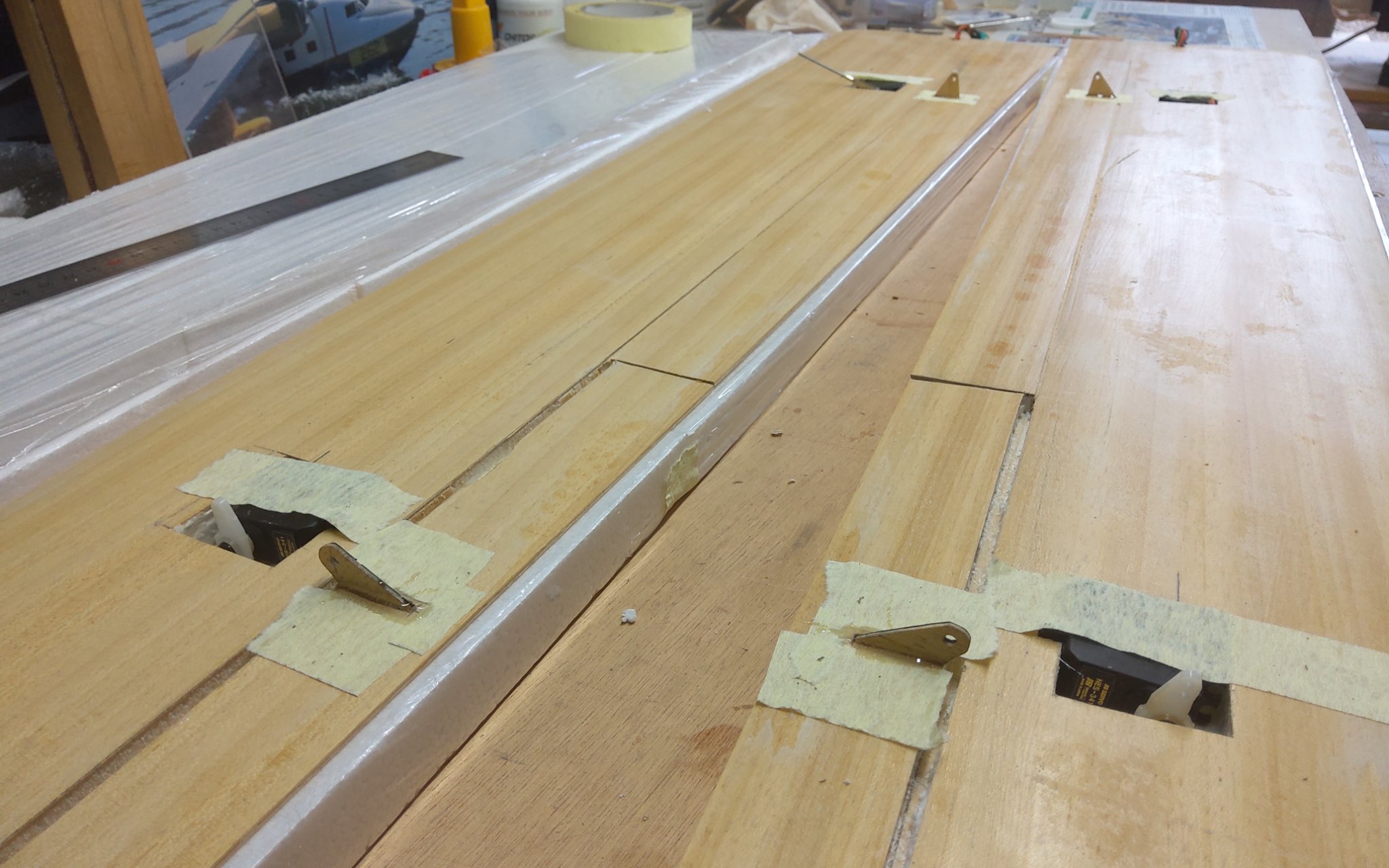

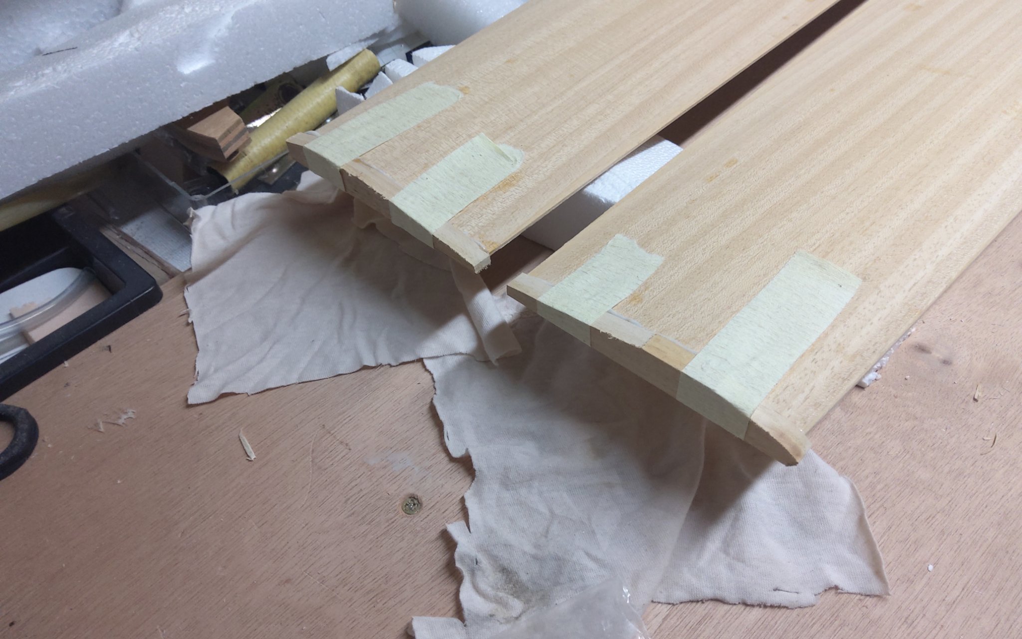

J'ai positionné les tissus d'arrachage pour les charnières avec un film de colle blanche.
Cela marche super !
Pas de photos lors de l'assemblage du tout avec résine époxy.

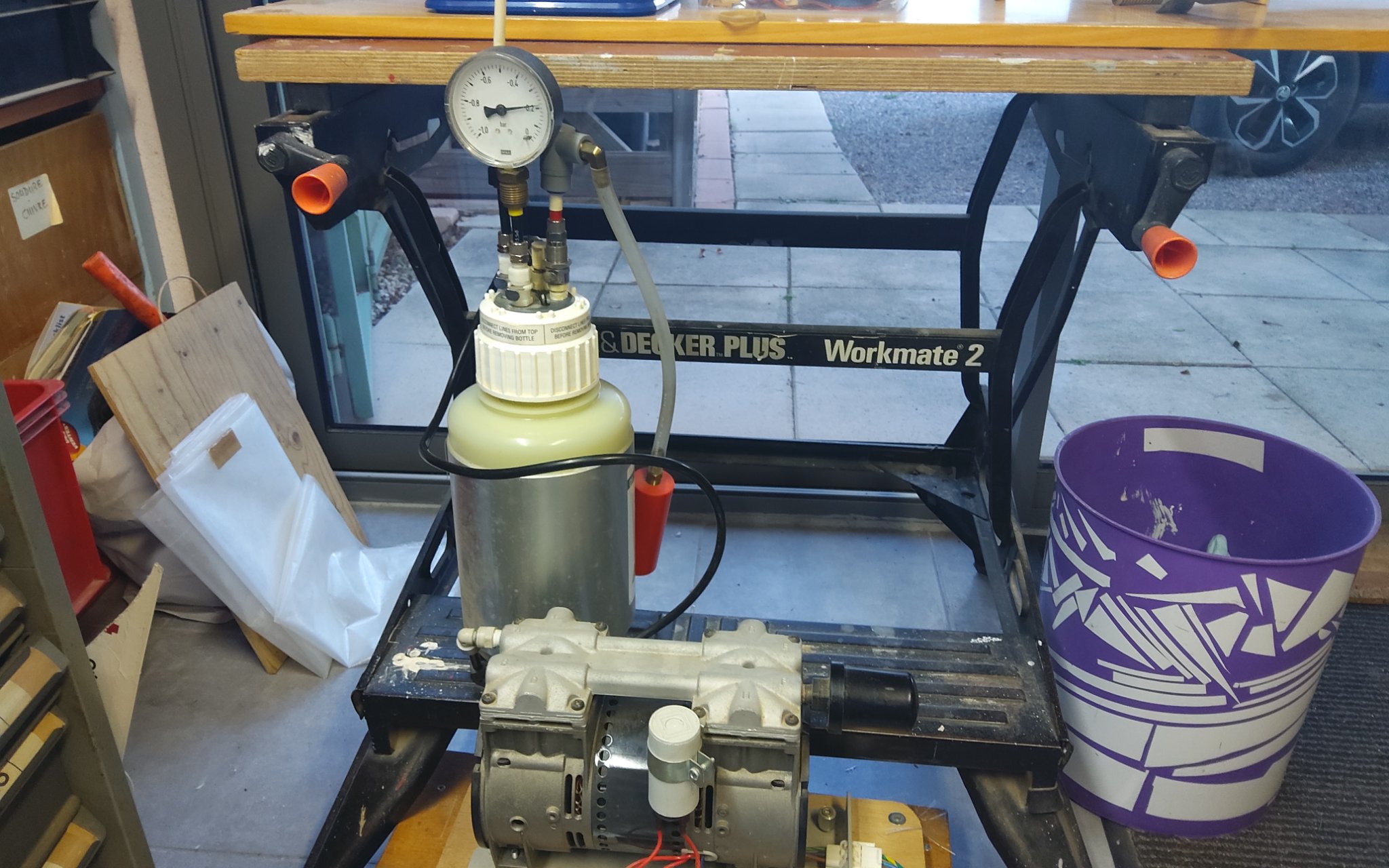

Mis sous dépression à -0,2 bar pendant 24H

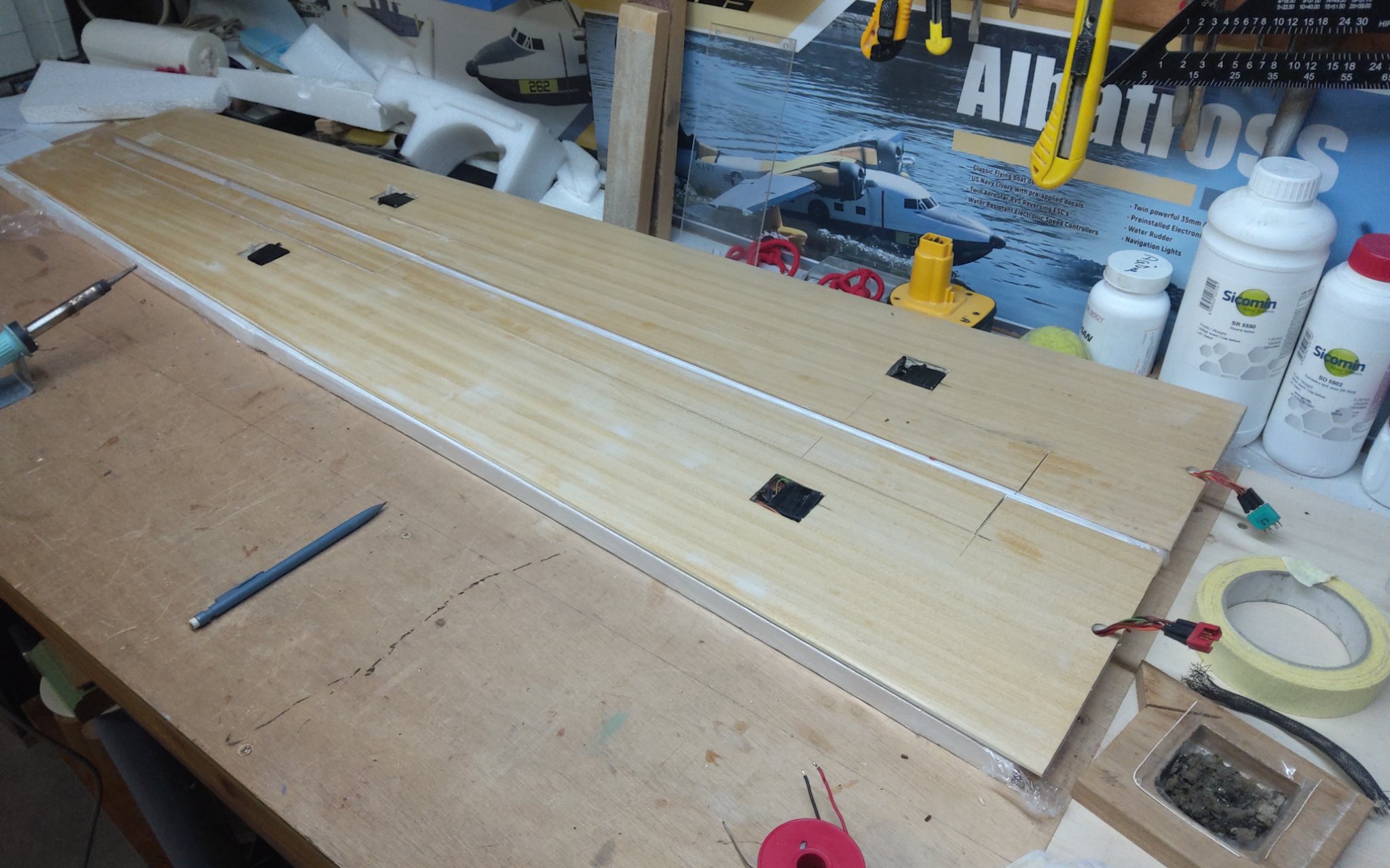

Après polymérisation complète, découpe des excédants de coffrage.
Pour le fun, voici ce que cela va donner...

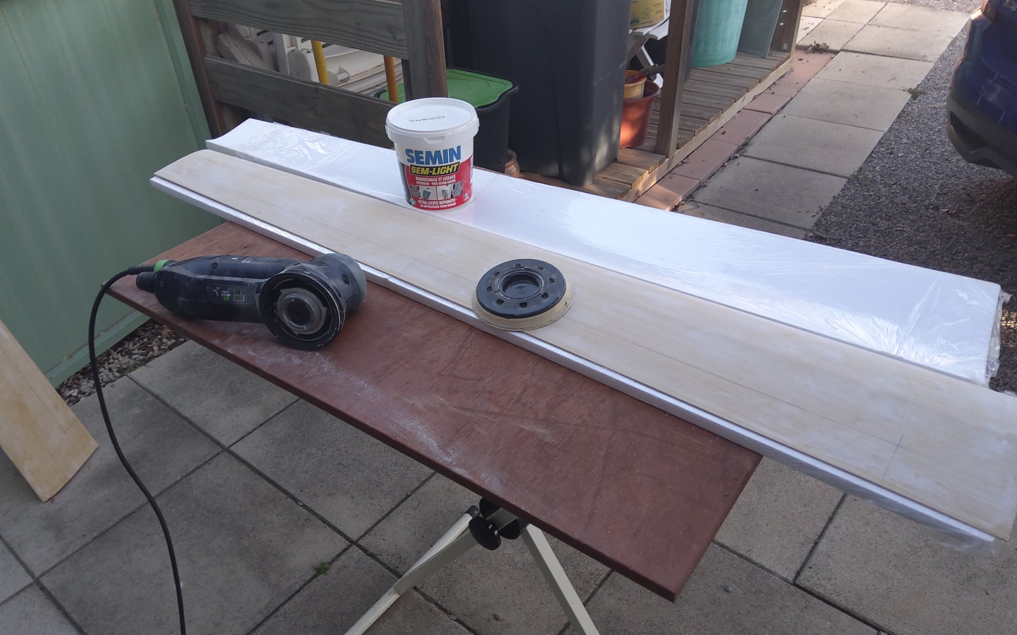

Séance bouchage avec enduis et bouche pore suivi d'un bon ponçage au 320
Pose des saumons
Cela n'a pas raté, j'ai encore loupé la découpe d'un aileron ( trop profond) comme pour le K6 :x

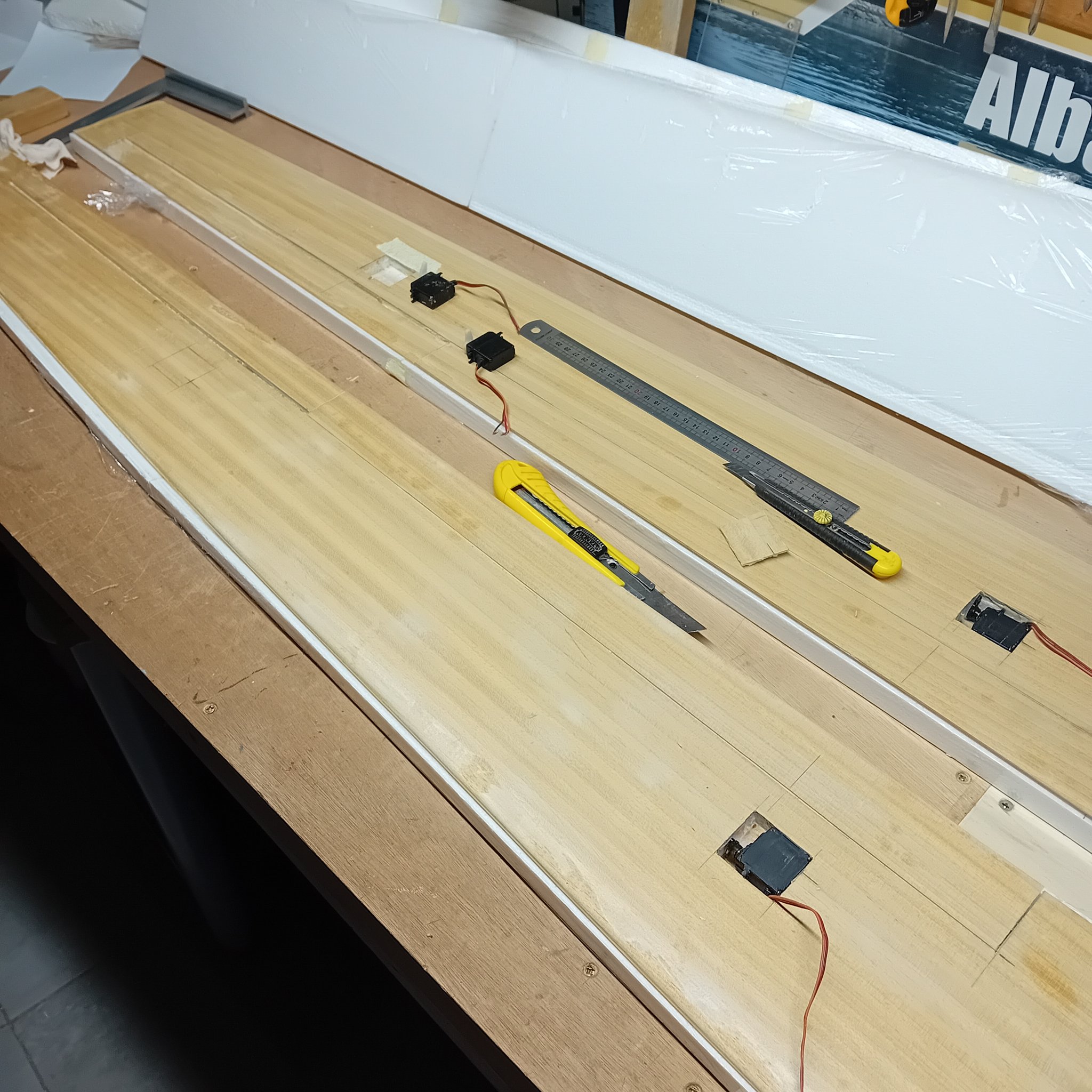

Après découpe des volets et ailerons

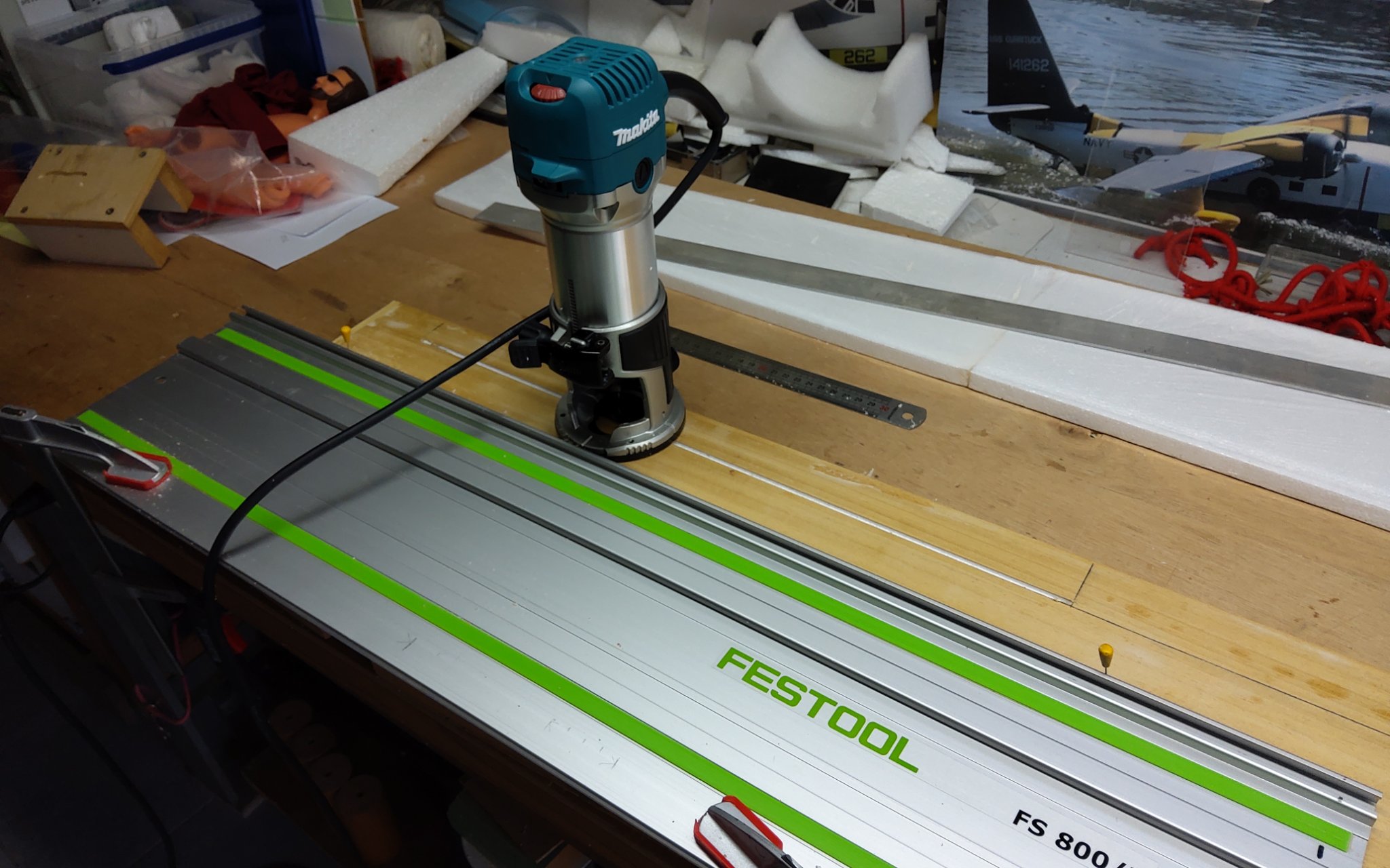

Quand cela va mal, cela peut empirer !
Lors de la réparation de l'articulation de l'aileron, lors de la seconde découpe de l'articulation, sous les vibrations la fraise a glissé sur le mandrin de la défonceuse, résultat découpe encore plus profonde sur les 2/3 de l'aileron.
J'ai rafistolé avec du bois, du placage, des charnières glissées sous le placage.
C'est enfin opérationnel !
Installation des servos et réalisation des câblages

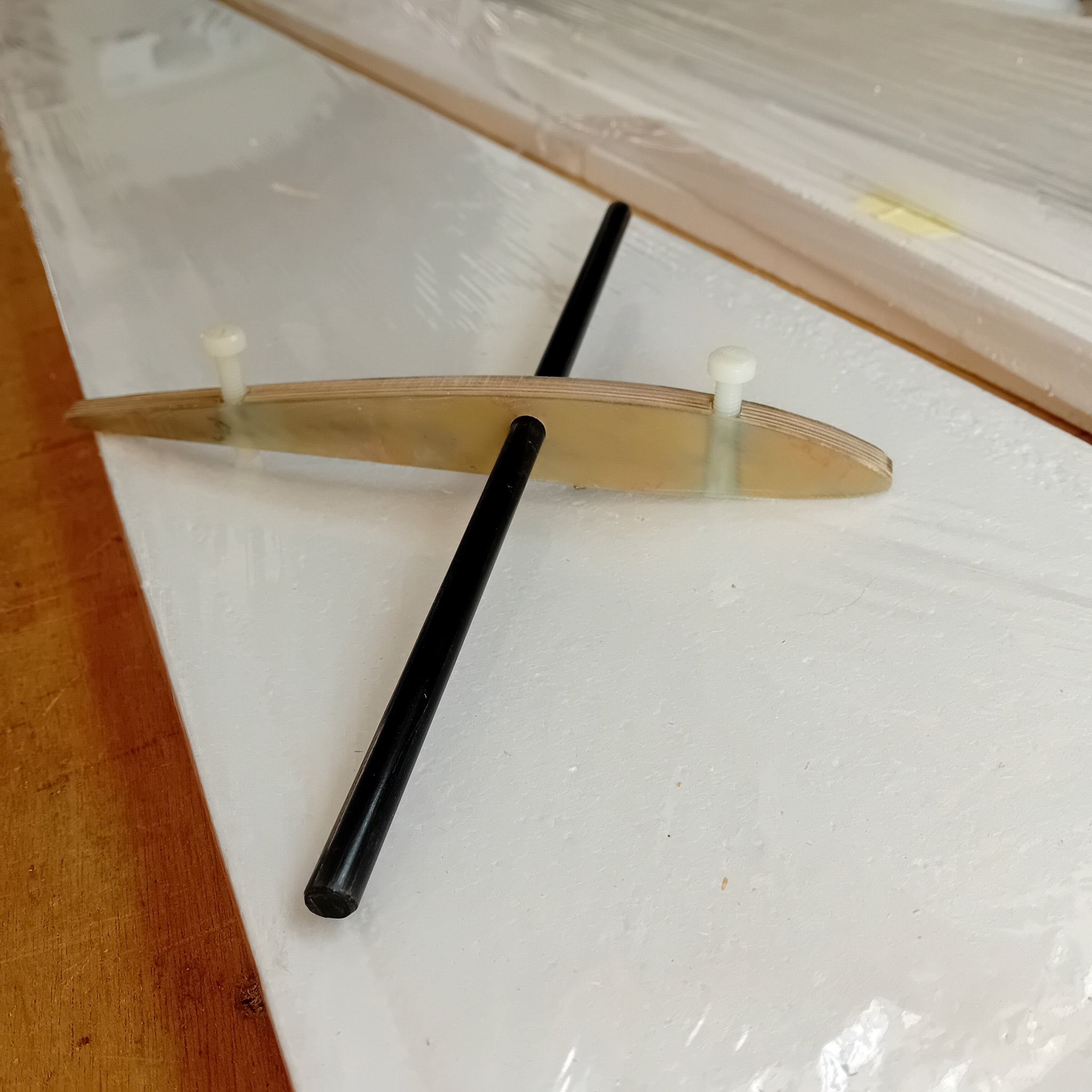

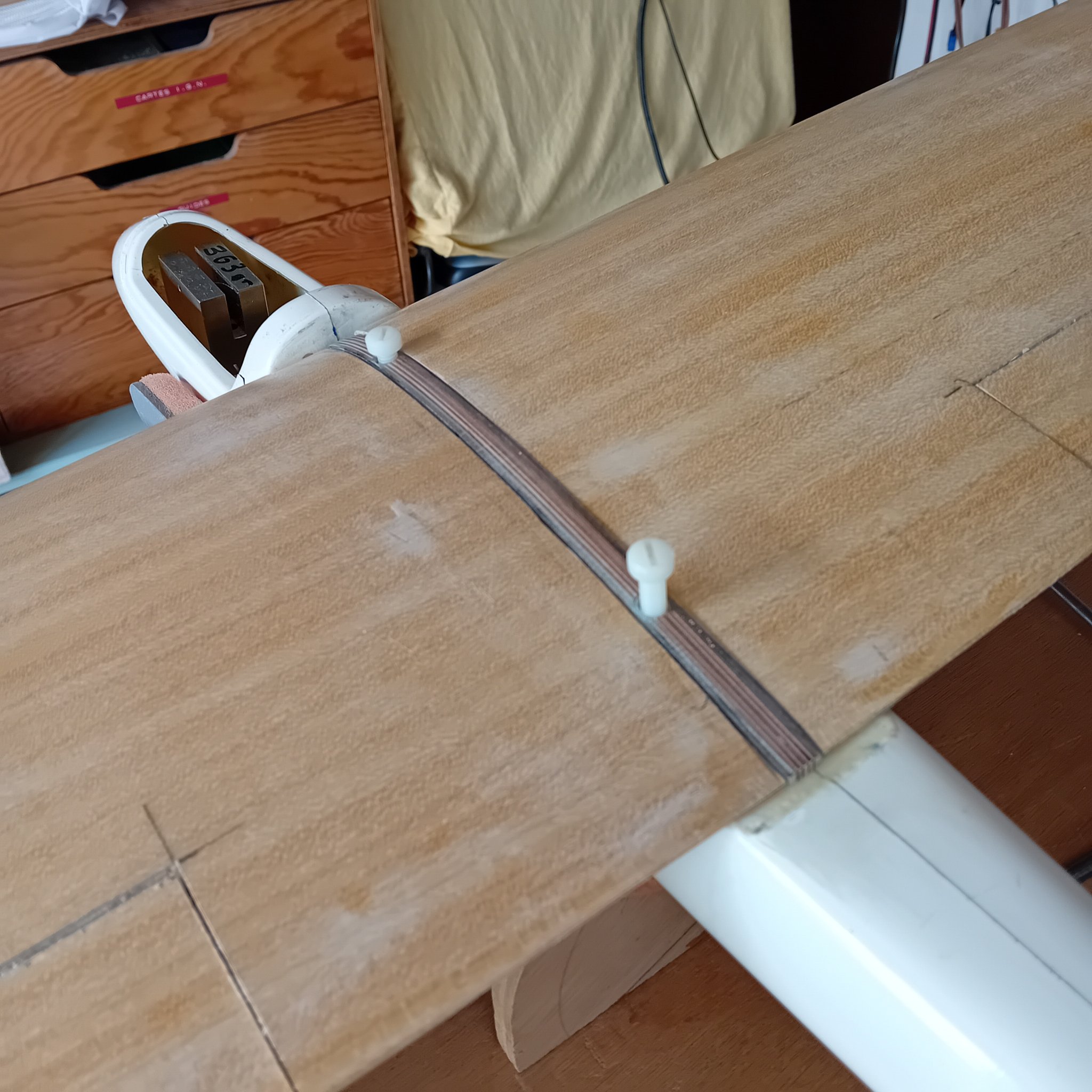

Je cherchais un moyen de lier les ailes avec le fuselage. Je voulais un système simple, pas dangereux en cas de choc pour le fuselage et les ailes.

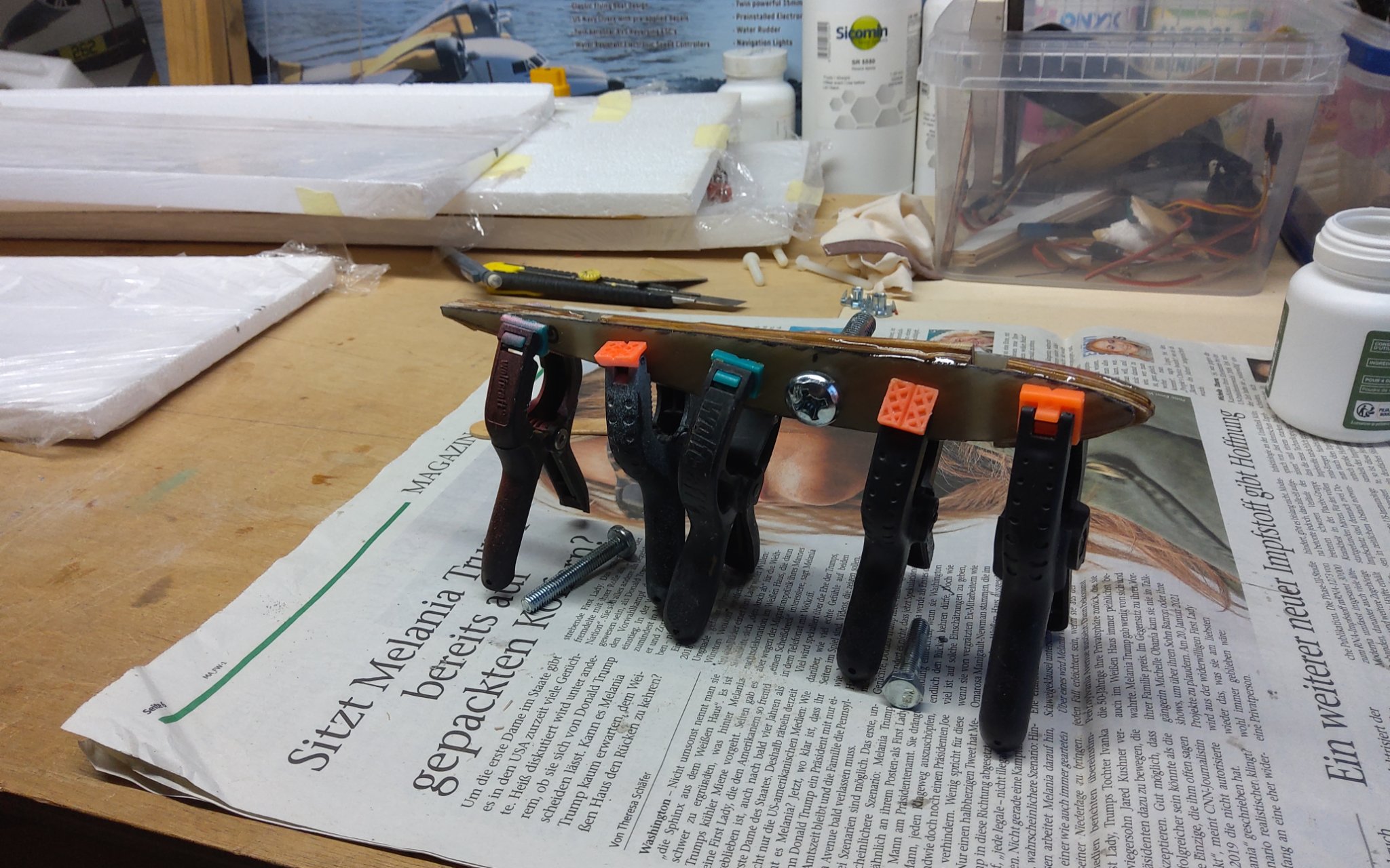

Finalement j'ai opté pour une fausse nervure reliant les 2 ailes avec fixation au milieu qui reprends les trous déjà existants.
Ce n'est peut être pas la panacée, mais le résultat me plait bien.
Sandwich plaque époxy + CTP collé à la résine
Après ponçage cela donne ceci

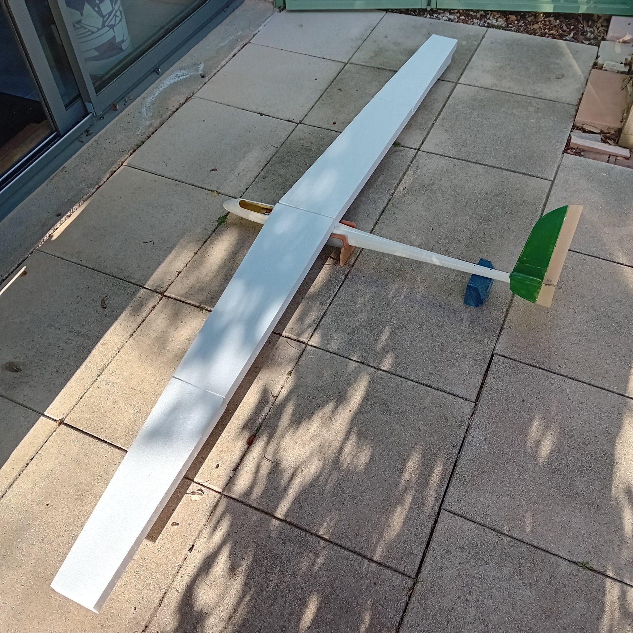

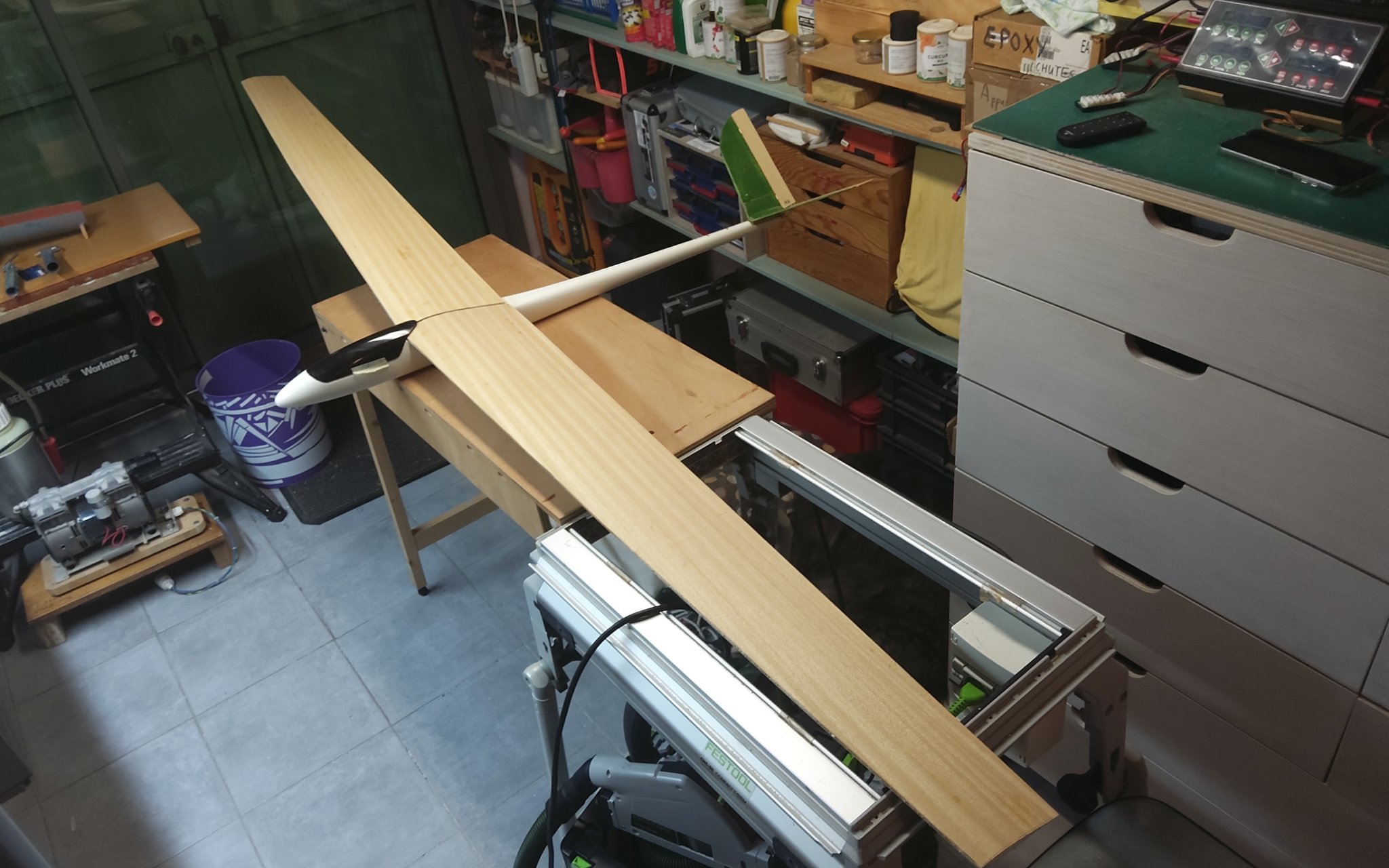

Voici l'installation des ailes
J'ai contrôlé le Vé longitudinal, on est vers 2°, mais c'est facilement modifiable en jouant sur l'assise des ailes.
Vu la belle finition actuelle des ailes, je ne sais pas si je ne vais pas les laisser tel quel sans recouvrir par du Oracover ( ou du vinyle ).
Actuellement la cible en poids total du planeur serait vers 1500-1600gr, on est dans la fourchette.
