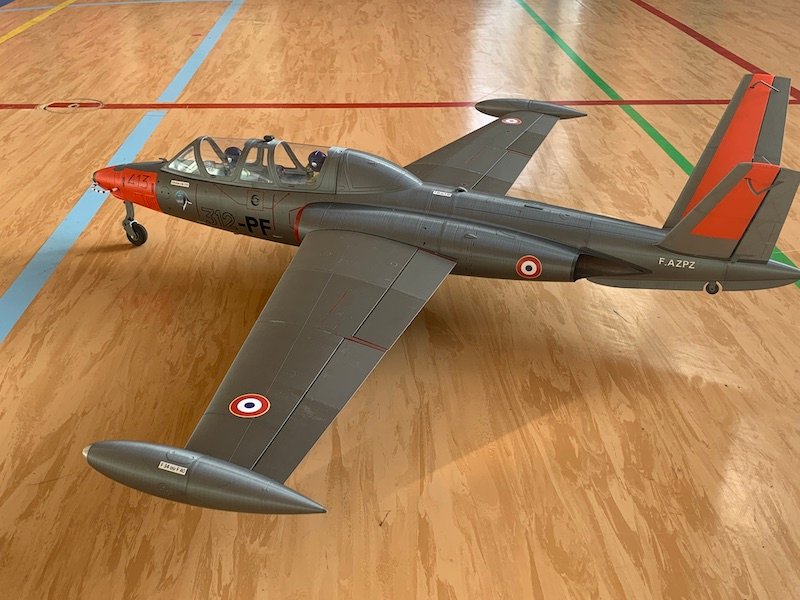

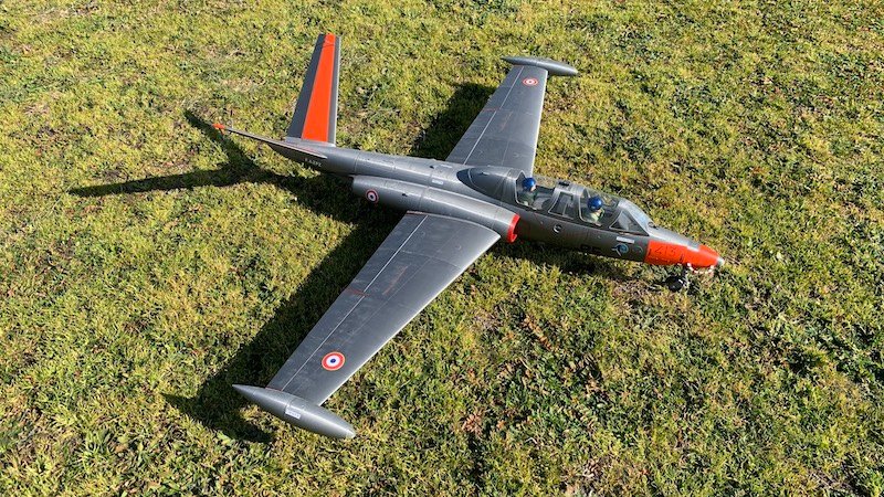

Comme je n’avais pas eu le réflexe de mettre un post pour la fabrication de mon Fouga magister en imprimante 3D, et comme celui-ci vole super bien et est très réaliste en vol, y compris du point de vue auditif malgré que ce soit une turbine électrique, j’ai décidé d’en refaire un autre mais que je destine au PSS.
Comme je débutais en imprimante 3D, Arnaud, un copain du PAC m’a parlé du Fouga Magister de PlanePrint, et comme il avait téléchargé les fichiers, je lui ai demandé de m’en envoyer un pour vérifier si cela fonctionnait bien. Vu le résultat positif et le travail de conception des fichiers stl, je me suis empressé de commander les fichiers pour sa fabrication.
Une fois terminé et décoré, cela a donné ceci en image et vidéo
fouga 2.jpg (97.46 Kio) Consulté 16318 fois
fouga 3.JPG (104.21 Kio) Consulté 16318 fois

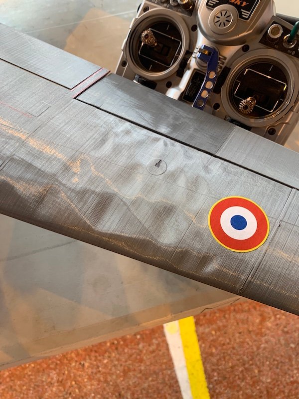

Autre mésaventure, comme nous faisions une exposition dans un gymnase, le temps de charger des modèles, j’ai eu le malheur de laisser le fouga 5’ derrière la vitre de la voiture en plein soleil alors qu’il faisait 35°, le PLA n’a pas apprécié!
J’ai été bon pour refaire une pièce sur l’imprimante.
