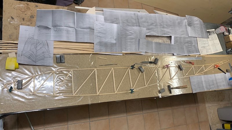

Message non lu par mitch » 29 avr. 2024, 20:36
Oui, c'est d’ailleurs sur ton conseil que j'avais contacté le musée de Biscarosse, et Virginie Lumalé, la documentaliste m'ayant très gentiment envoyé toute leur documentation par mail, je vais pouvoir commencer.

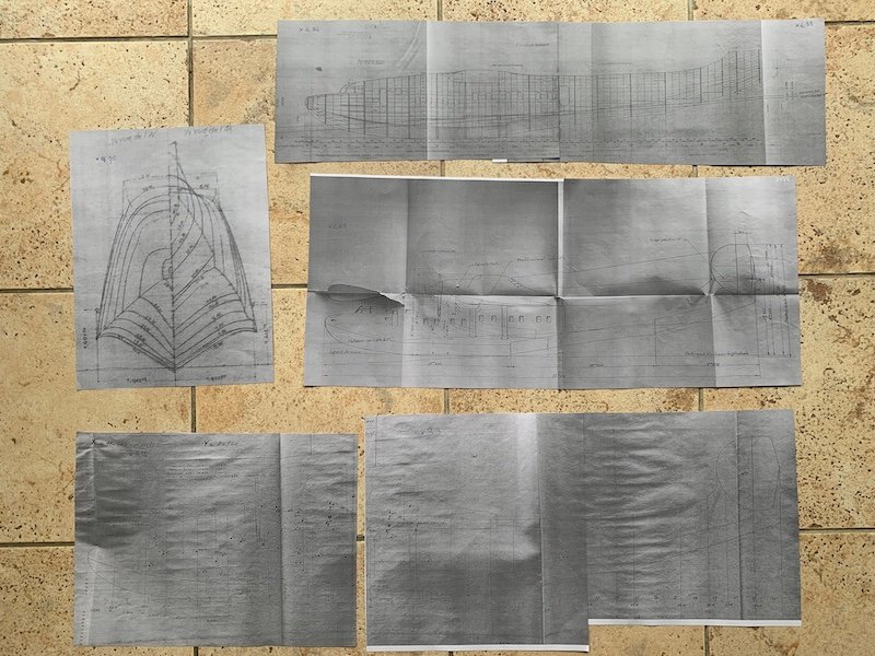

Malheureusement, le Musée de l'Air et de l'Espace du Bourget (le MAE) n'ayant plus la possibilité de faire des tirages de plans, j'ai utilisé l'appareil photo du portable. Donc, première étape, photocopier en A3 les documents intéressants et jouer de la calculette pour déterminer le bon coefficient pour arriver à mon échelle.
photos plans.jpg (130.54 Kio) Consulté 51716 fois

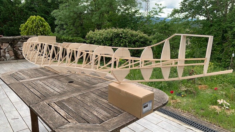

Re: Potez CAMS 161

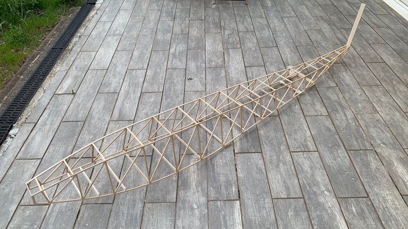

Message non lu par mitch » 01 mai 2024, 16:22
Je vais le construire sur le même principe que le Martin Mars et le Short Solent de Pierre (plans d'Ivan Pettigrew) et le Short Sunderland qui est en fin de construction.
C'est parti pour la réalisation de la structure intérieure du fuselage, un beau fagot d'allumettes en perspective.
structure fuselage.jpg (87.82 Kio) Consulté 51672 fois

Re: Potez CAMS 161
Message non lu par mitch » 03 mai 2024, 20:31
Effectivement, fallait être marteau pour aller à la manif alors qu'il tombait des cordes! ;)
Bon, ça ressemble plus à un poisson qu'à un hydravion c't'affaire, mais la caisse est finie.
Re: Potez CAMS 161

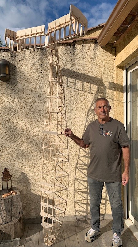

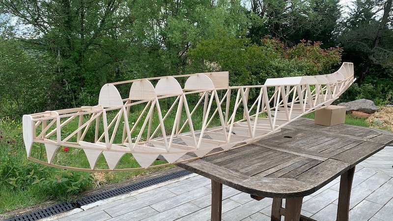

Message non lu par mitch » 18 mai 2024, 19:52
Après une légère modification de l’avant de la structure pour coller mieux au réel, la forme est passée de vague poisson à vieux saumon!
Les parties de couples pour obtenir la forme du fuselage sont collées et ça commence à ressembler à un hydravion. J’ai juste laissé les couples de l’emplacement de l’aile en attente.
Il y a encore du travail dessus avant de coffrer, entre autre, mettre les renforts pour la fixation de l’aile.
Prochaine étape, la conception de l’empennage et des dérives pour pouvoir assembler avec le fuselage.
structure fuselage1.jpg (147.59 Kio) Consulté 51357 fois
structure fuselage2.jpg (147.4 Kio) Consulté 51357 fois

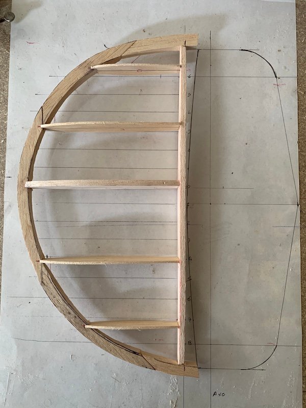

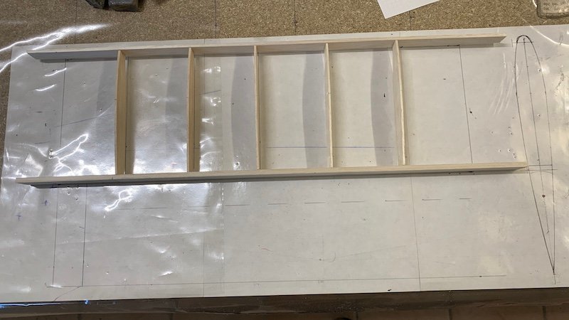

Message non lu par mitch » 20 mai 2024, 21:07

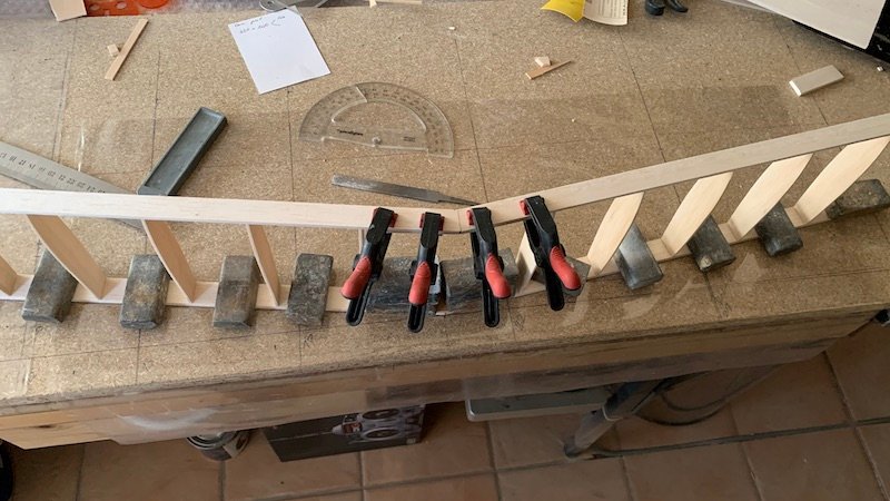

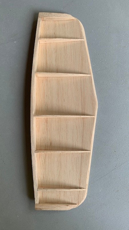

Après dessin d'un demi empennage, début d'une demi profondeur, les nervures sont en balsa de 2mm.
demi profondeur.jpg (64.68 Kio) Consulté 51338 fois

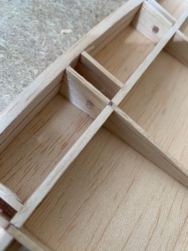

Message non lu par mitch » 21 mai 2024, 18:59
Les deux demi-profondeurs sont assemblées avec une clé en ctp 2mm afin d'obtenir un dièdre de 8°30'.
clé de profondeur.jpg (115.38 Kio) Consulté 51298 fois

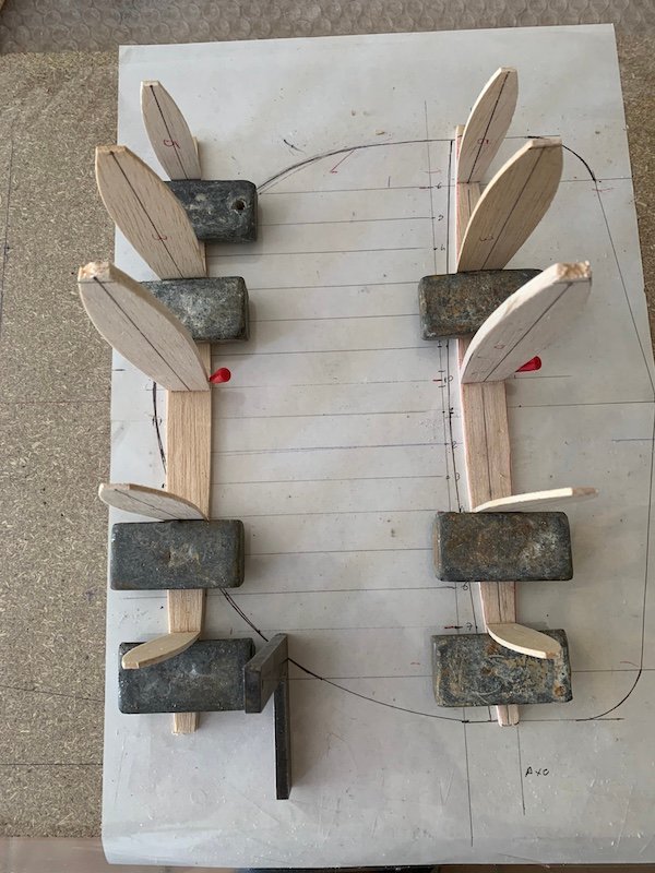

Re: Potez CAMS 161
Message non lu par mitch » 23 mai 2024, 22:41

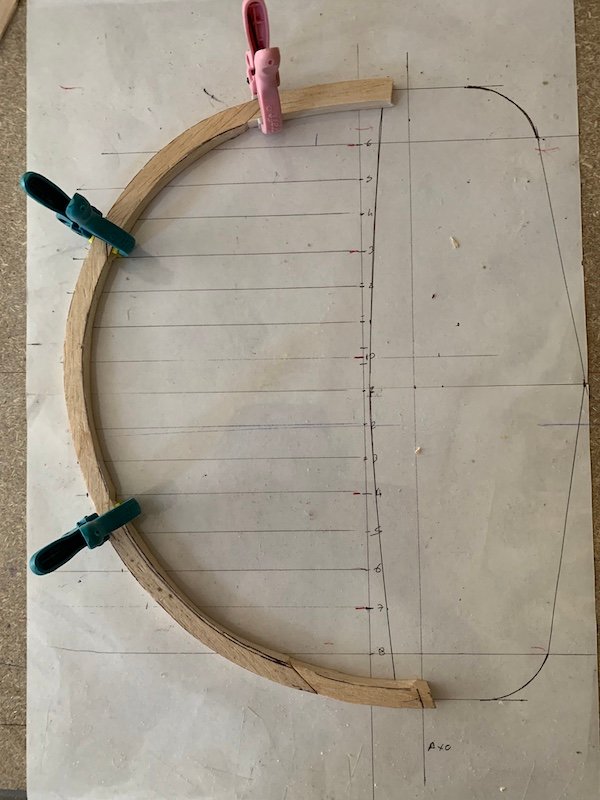

Au tour des dérives maintenant, après les avoir dessinées, assemblage du bord d'attaque.
et collage des couples

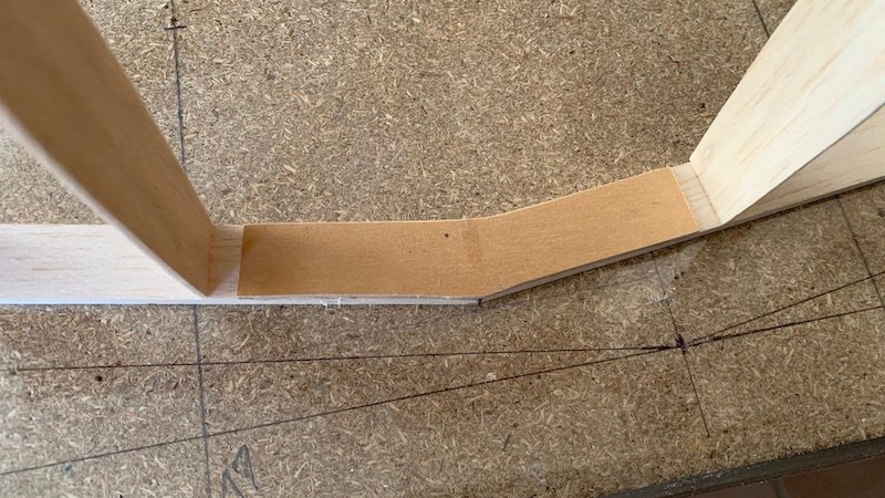

Message non lu par mitch » 24 mai 2024, 15:01

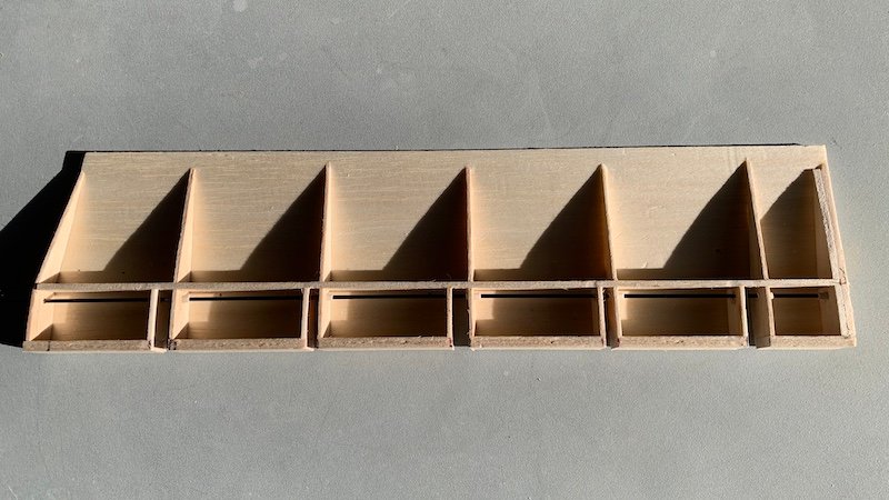

les plans fixes de dérives et de profondeur seront prêts à être coffrés après ponçage.

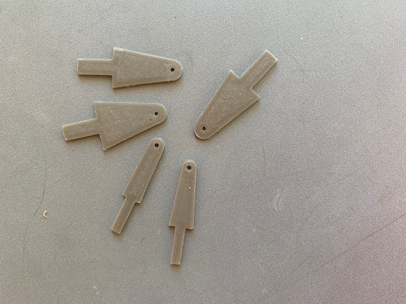

Prochaine étape, les gouvernes de profondeur et de dérives. Et comme sur le vrai les axes étaient décalés, cela va nécessiter la conception de charnières spéciales sur l'imprimante 3D.
J'ai positionné les nervures sur la profondeur et les dérives à l'emplacement des ferrures d'articulation du réel.

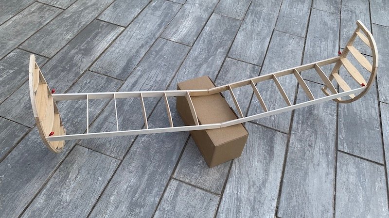

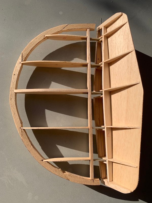

Message non lu par mitch » 26 mai 2024, 18:23
En attendant que les dérives sèchent, assemblage de l'empennage. ce n'est pas collé pour l'instant, c'est juste pour voir si tout va bien et cogiter comment je vais faire les commandes de dérives.

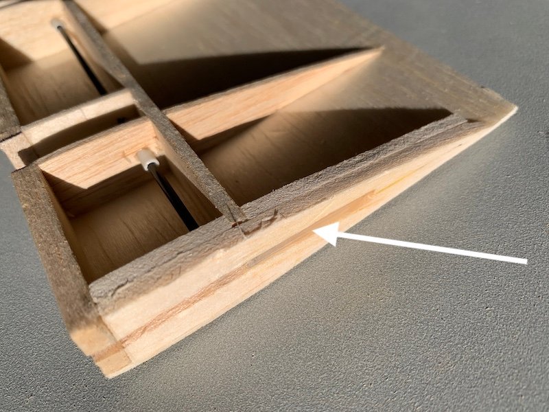

Message non lu par mitch » 28 mai 2024, 19:10
Les dérives sont en attente du dernier coffrage qui se fera après la mise en place de la commande.
Positionnement des renforts et des tubes d'axe, bien pratique les cartouches de stylo! juste le bon diamètre :)
tube axe dérive.JPG (99.61 Kio) Consulté 51140 fois
Résultat avec l'axe en carbone de 1.8mm et les lumières pour les charnières.
axe dérive 2.jpg (83.28 Kio) Consulté 51140 fois
Et même motif et même punition pour les gouvernes de profondeur.

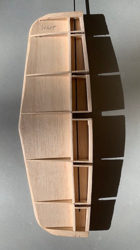

Re: Potez CAMS 161
Message non lu par mitch » 31 mai 2024, 09:43
Les gouvernes de profondeur sont faites, avec le tube qui accueillera la commande, et sont en attente du dernier coffrage après ajustement.
Comme j'essaye de faire l'arrière de l'appareil le plus léger possible, les empennages seront fixes, ce qui permet de noyer toutes les commandes à l'intérieur du fuselage.
C'est sûr qu'il faudra faire plus attention lors des manipulations dans le camion mais comme il y a aussi tous les haubans, ce sera moins galère pour le montage/démontage.

Fabrication des charnières...
et assemblage pour vérifier
