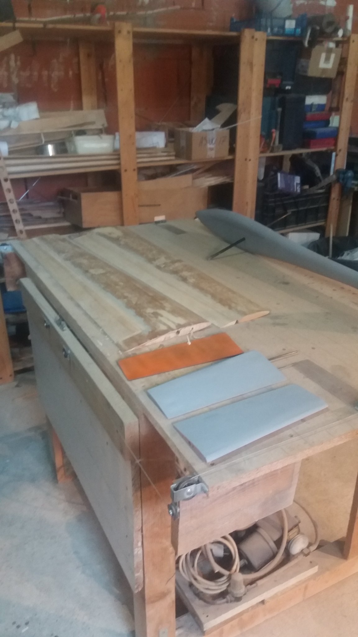

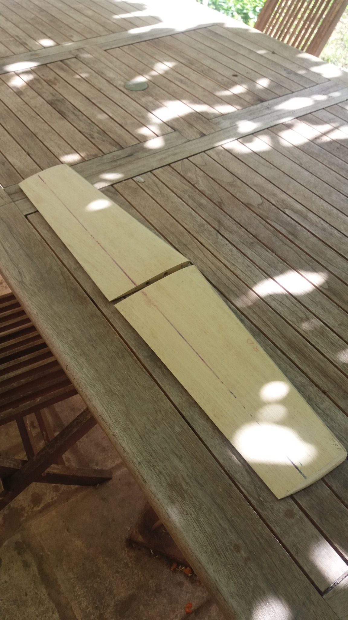

Re: PLANEUR TROLL
Message non lu par fabien » 21 avr. 2024, 13:13
C'est l'empennage horizontale
profil naca 009 très standard
coffrage samba 6/10 avec renfort tissu de verre 50gr/m²,tissu d'arrachage pour articulation, résine époxy
Utilisation d'une pompe à vide (moteur frigo et mano)
Tissu de finition taffetas 25gr/m² et résine époxy

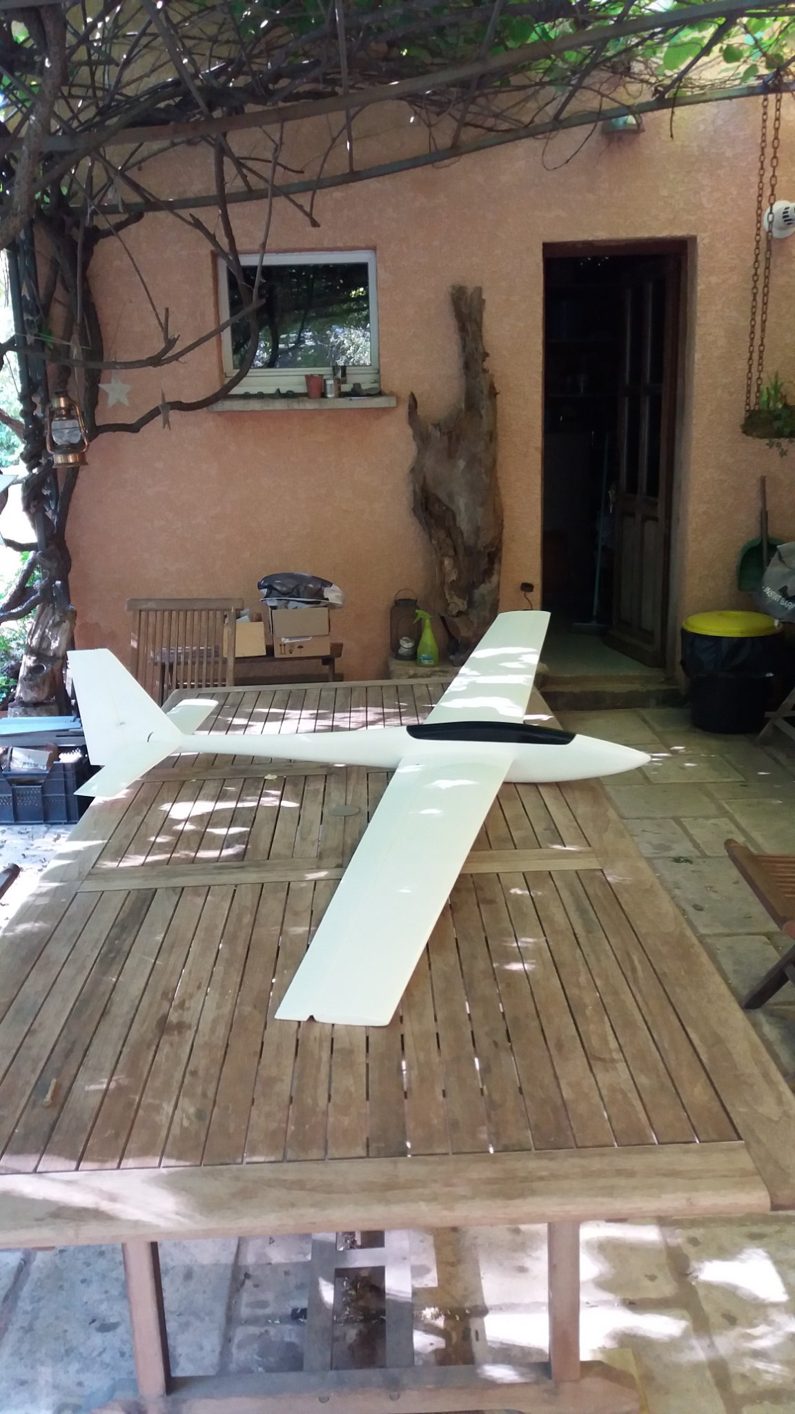

Message non lu par fabien » 21 avr. 2024, 13:19
troll pret au vol.jpg (356.43 Kio) Consulté 30653 fois
Peinture blanche glycero passée au rouleau

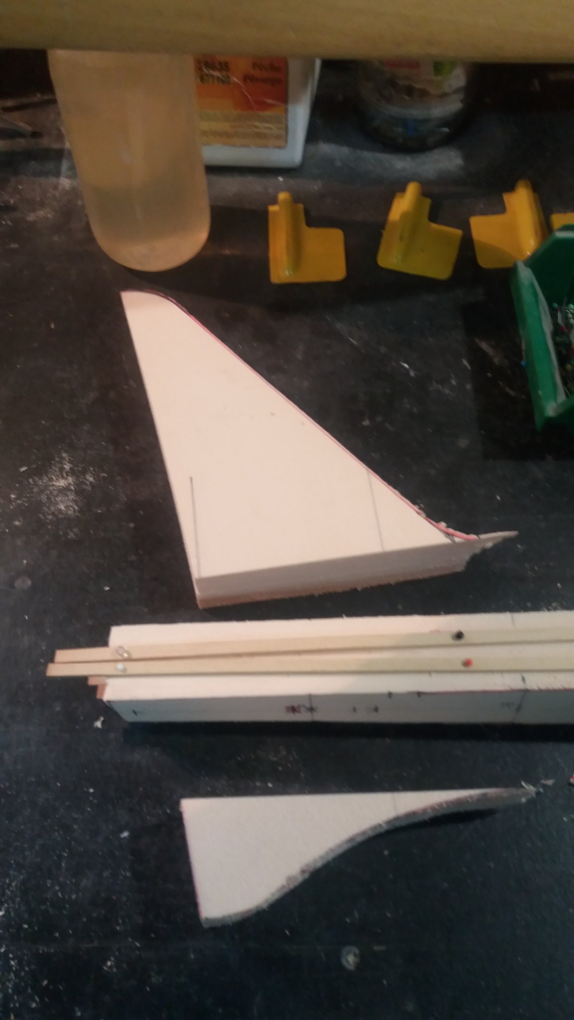

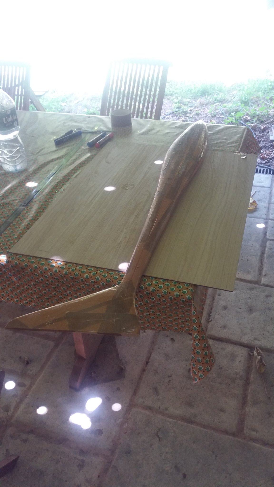

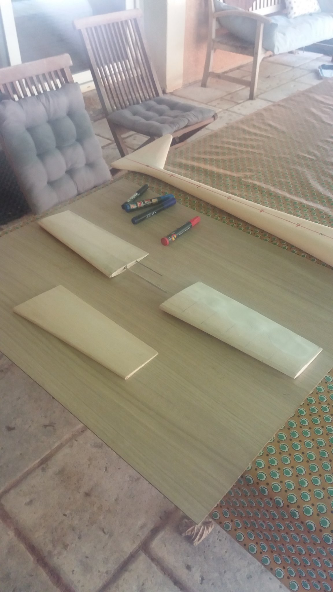

Démarrage de la construction du fuselage

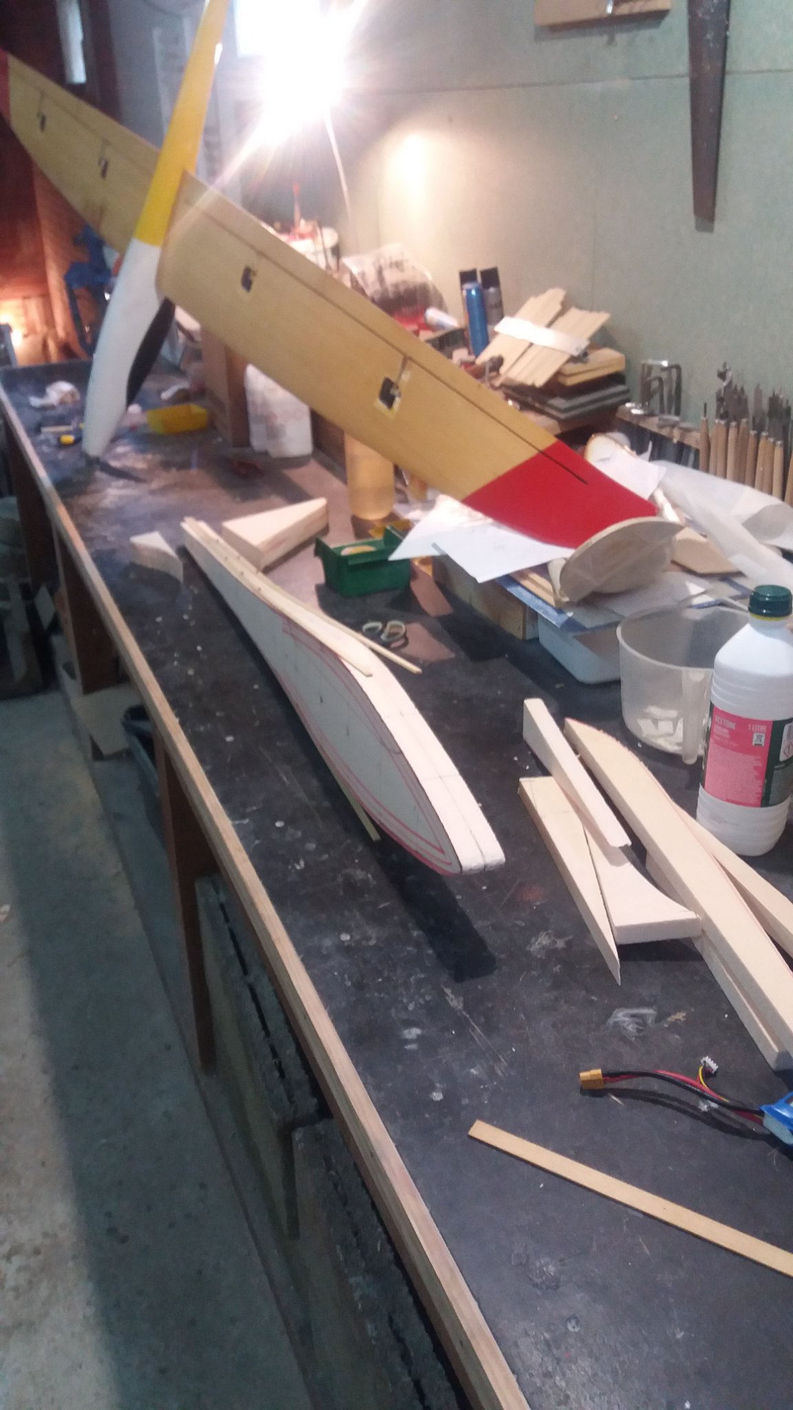

Re: PLANEUR TROLL
Message non lu par fabien » 21 avr. 2024, 13:22
decoupe sabot et derive pour traçage.jpg (195.93 Kio) Consulté 30653 fois

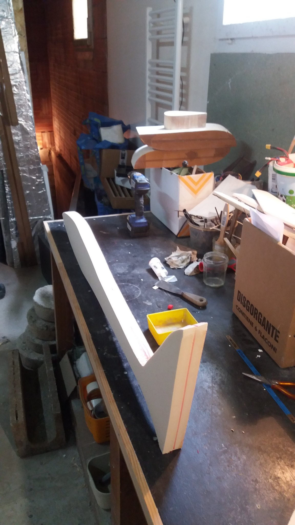

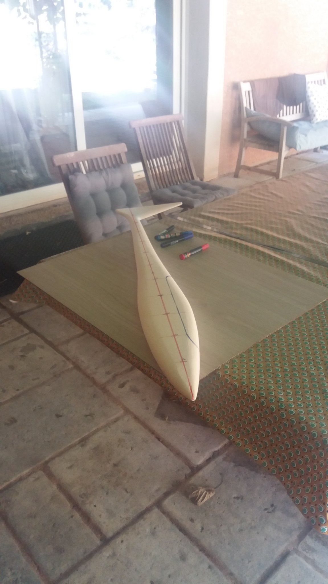

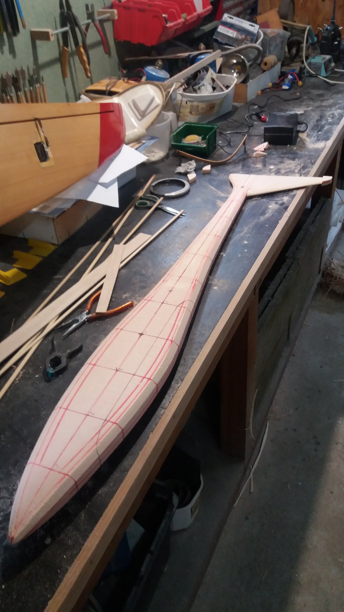

Re: PLANEUR TROLL
Message non lu par fabien » 21 avr. 2024, 13:23
fuselage en forme.jpg (242.49 Kio) Consulté 30653 fois
Ponçage facile mais polluant!

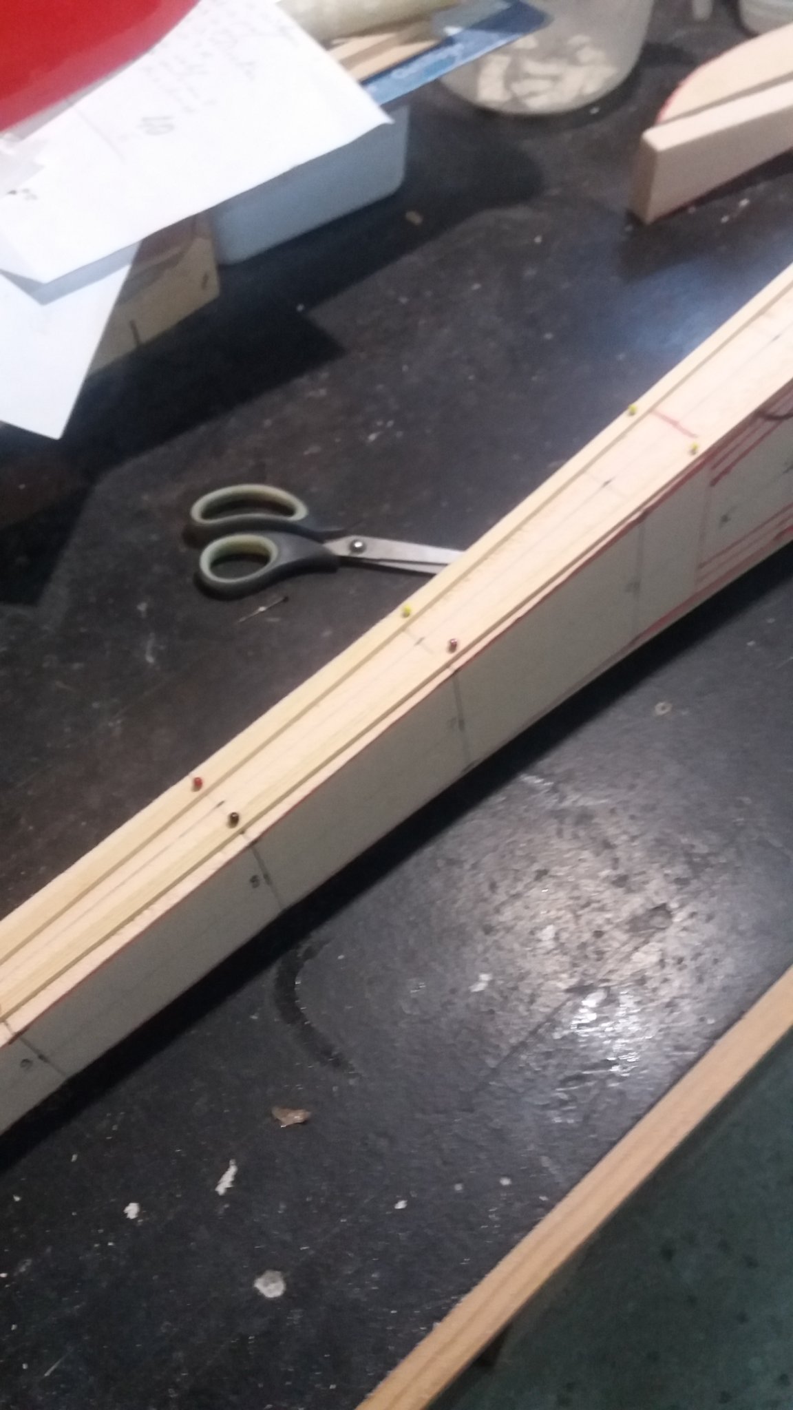

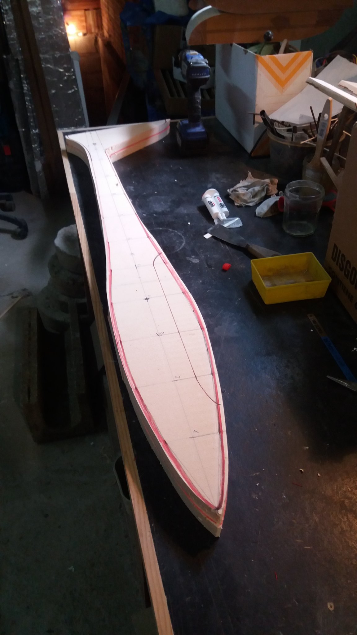

Re: PLANEUR TROLL
Message non lu par fabien » 21 avr. 2024, 13:24
ligne de fuite pour ponçage.jpg (300.64 Kio) Consulté 30653 fois
Re: PLANEUR TROLL
Message non lu par fabien » 21 avr. 2024, 13:25
mise en forme fuselage.jpg (277.25 Kio) Consulté 30653 fois

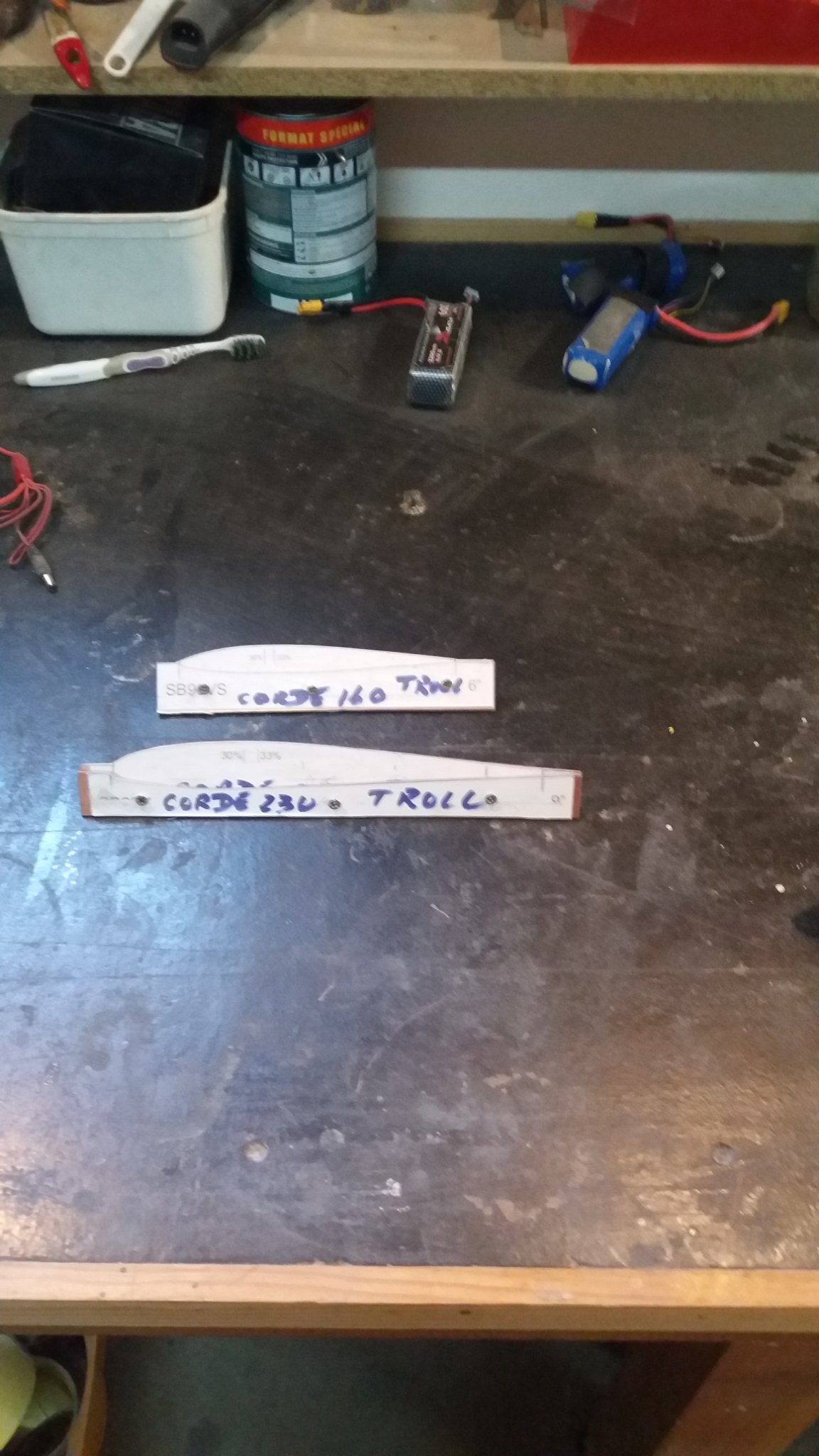

Re: PLANEUR TROLL
Message non lu par fabien » 21 avr. 2024, 13:29
profil aile troll sb 96 vs et v.jpg (268.98 Kio) Consulté 30652 fois

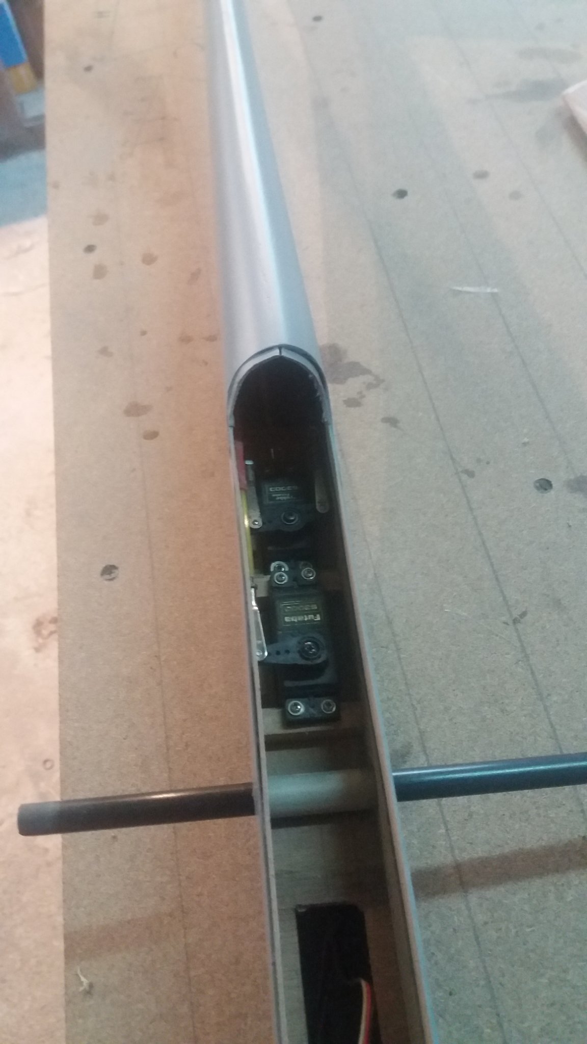

Re: PLANEUR TROLL
Message non lu par fabien » 21 avr. 2024, 13:32
interieur fuselage troll 2x futaba 3001.jpg (219.23 Kio) Consulté 30651 fois
