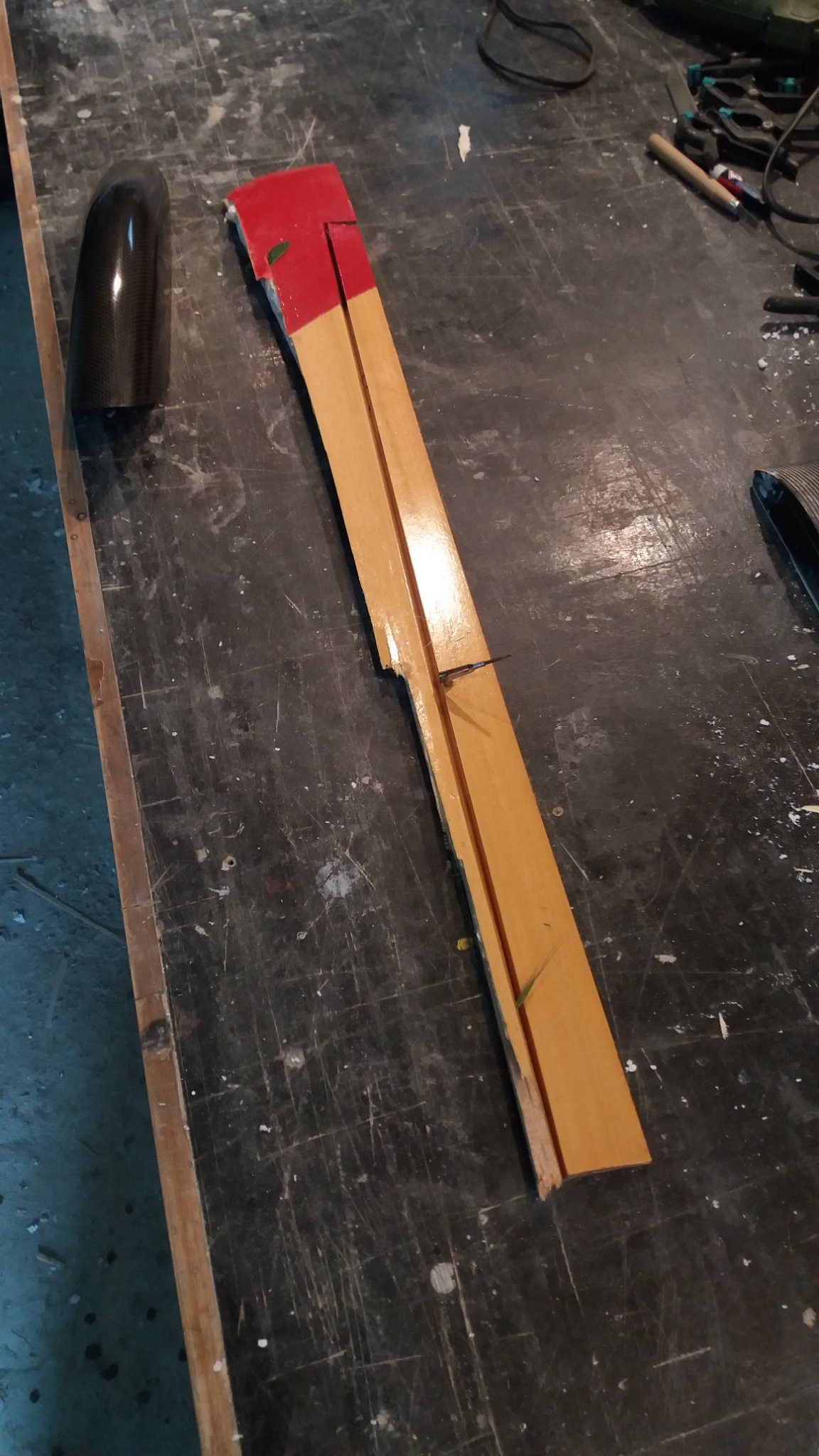

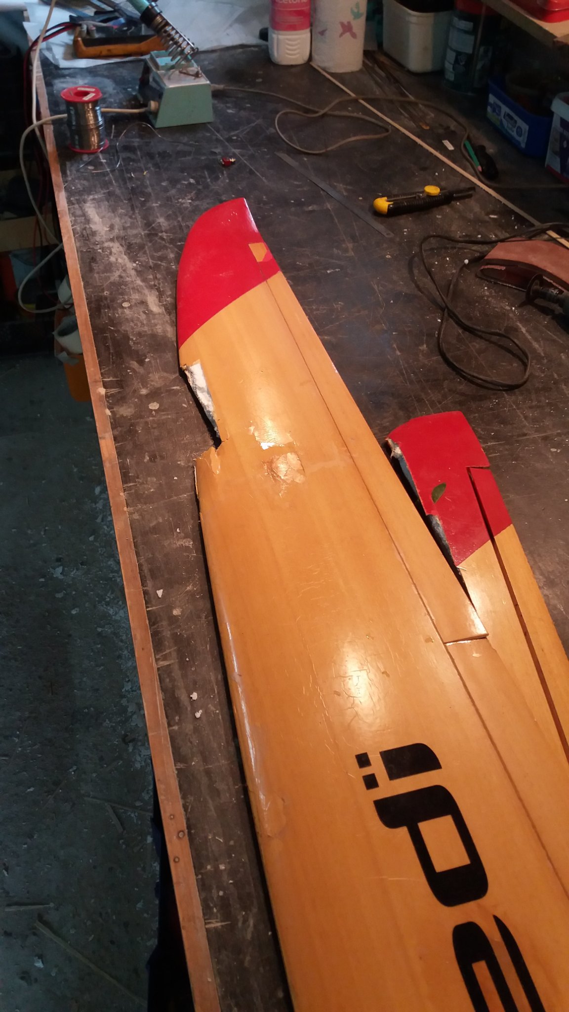

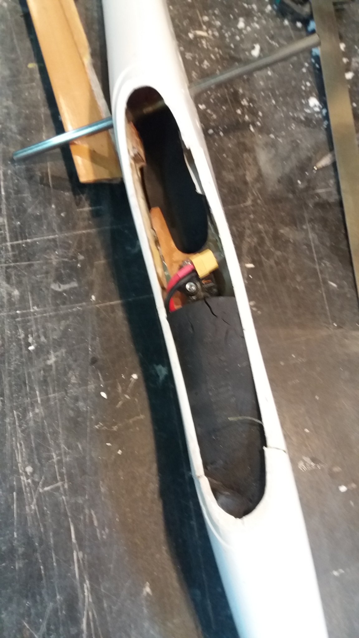

Apres avoir perdu ce samedi 11 mai au vissou le JEDI (sur panne radio ,antenne d'émission coupée )
Je l'ai retrouvé ce matin à 200m du sommet dans un arbre très grand et dans le devers sur la gauche
Il est réparable malgré le bruit du choc
JE L AIME!!!!!
