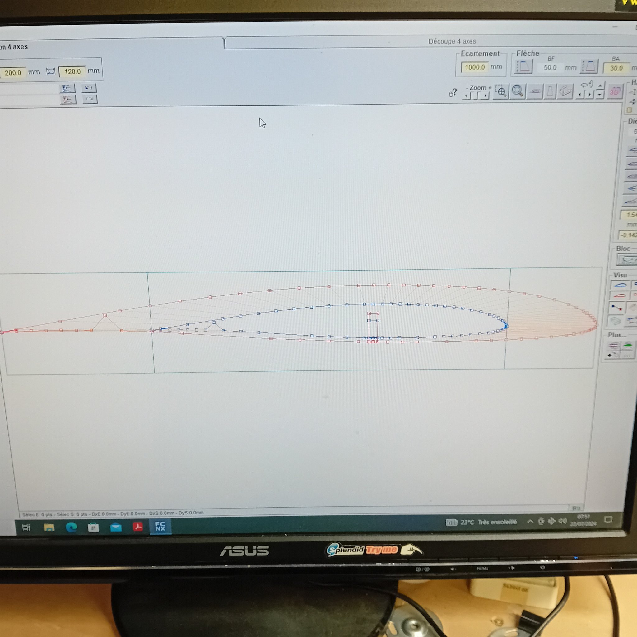

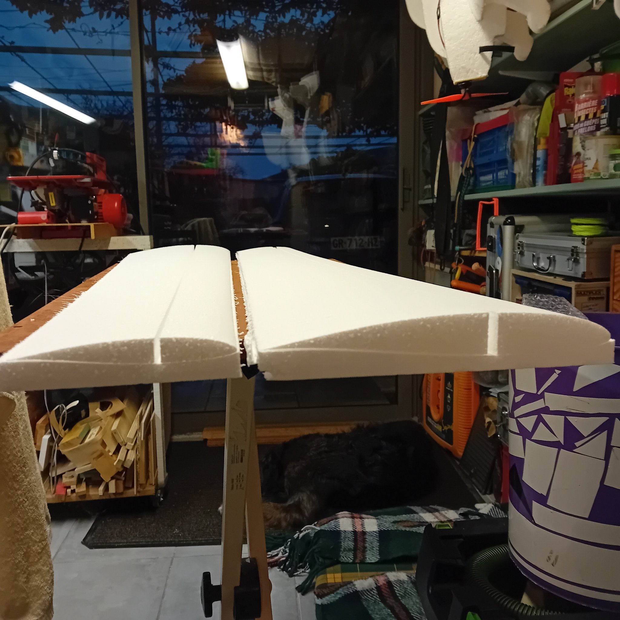

Grâce au logiciel FilchaudNX, je conçois l'aile en EPP, corde d'emplanture 200mm, corde saumon 120mm, envergure totale 2m, profil HQ2/10, flèche de 30mm au bord d'attaque.
Réserve d'une saignée pour un longeron, mise en forme d'un aileron fullspan.

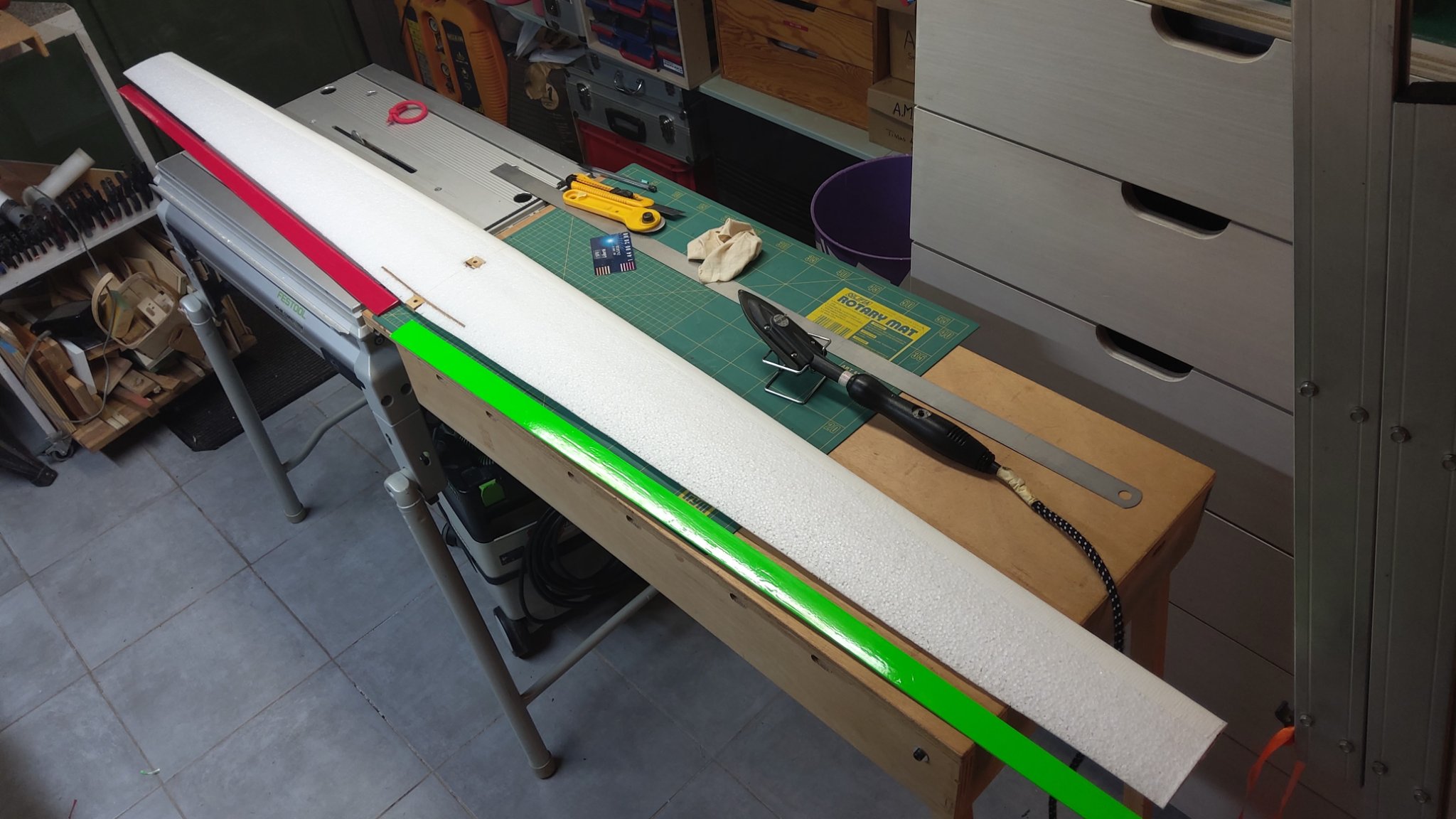

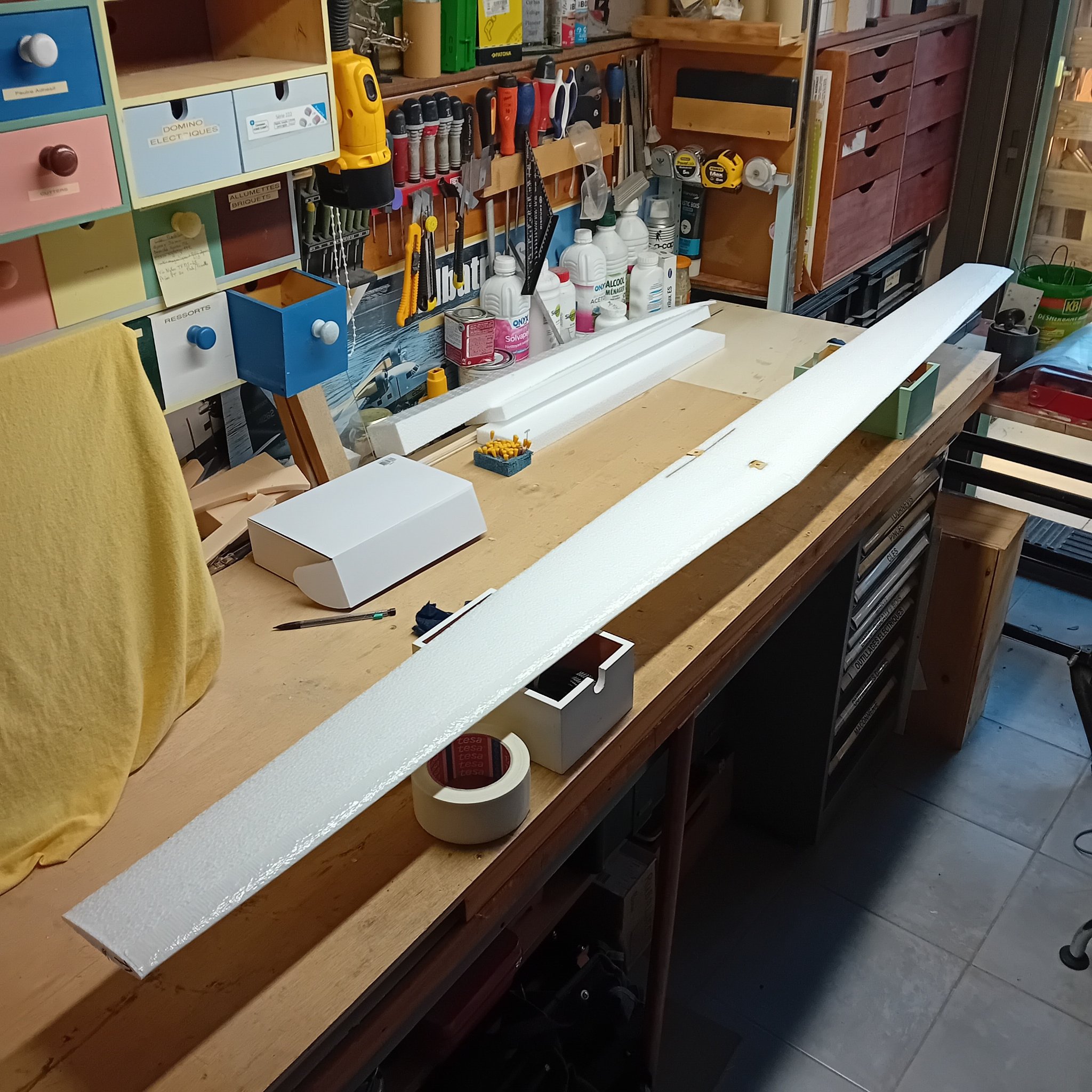

Avec la machine à découper au fil chaud MC4X de Pierre, voici le résultat en quelques minutes dans des blocs d'EPP d'épaisseur 35mm, longueur 1000mm.
Vue d'ensemble de l'aile brute de découpe.

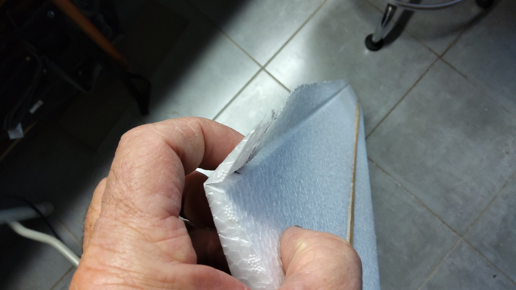

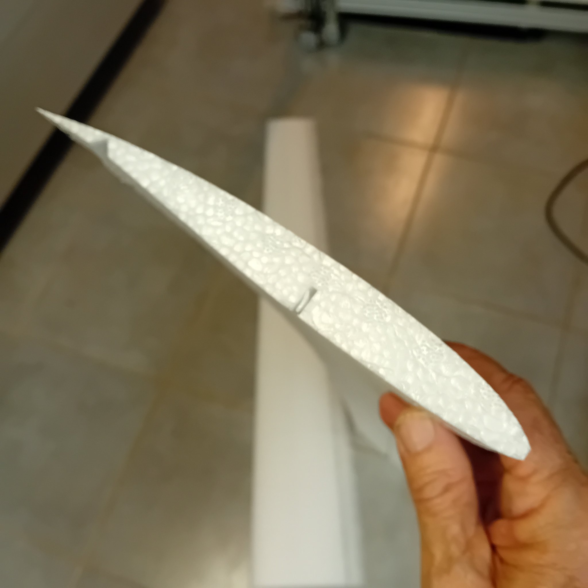

Un problème d'aileron est à venir, la découpe est très fine sur le bord de fuite. L'articulation est bien effective mais l'aileron est trop souple, il faudra le renforcer ou le réaliser en bois poncé comme dans le P'EPP'S.

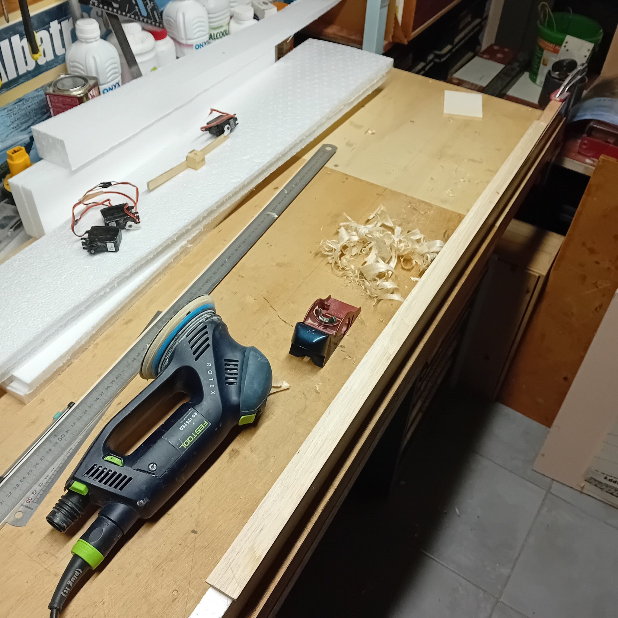

Fabrication des 2 longerons en pin à partir d'une baguette du commerce 5x30mm à bord arrondi.
Epaisseur 4mm, hauteur dégressive de 10 à 5mm.
Merci à ma scie sur socle Festool pour la mise en forme de ces longerons.
Les longerons seront collés à la colle PU.

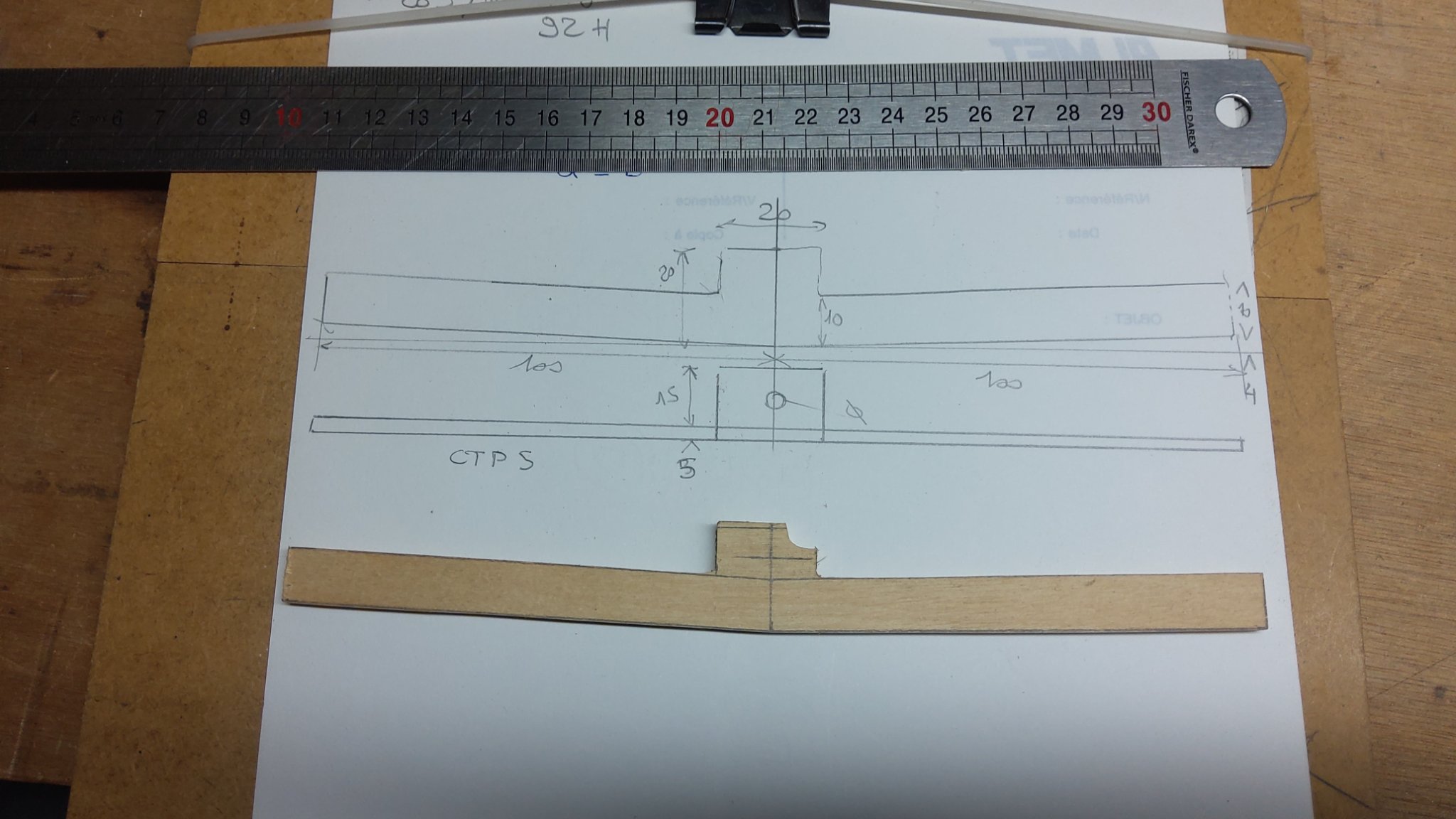

Fabrication de la clé centrale en CTP aviation 5mm ( j’avais que cela en stock ) avec la forme du dièdre , 2° par aile, qui va relier les 2 longerons.
Sur la forme carrée centrale viendra se coller un bloc de bois percé pour la fixation avant de l'aile.
Les "amateurs de découpe laser" pourront s'en donner à cœur joie !

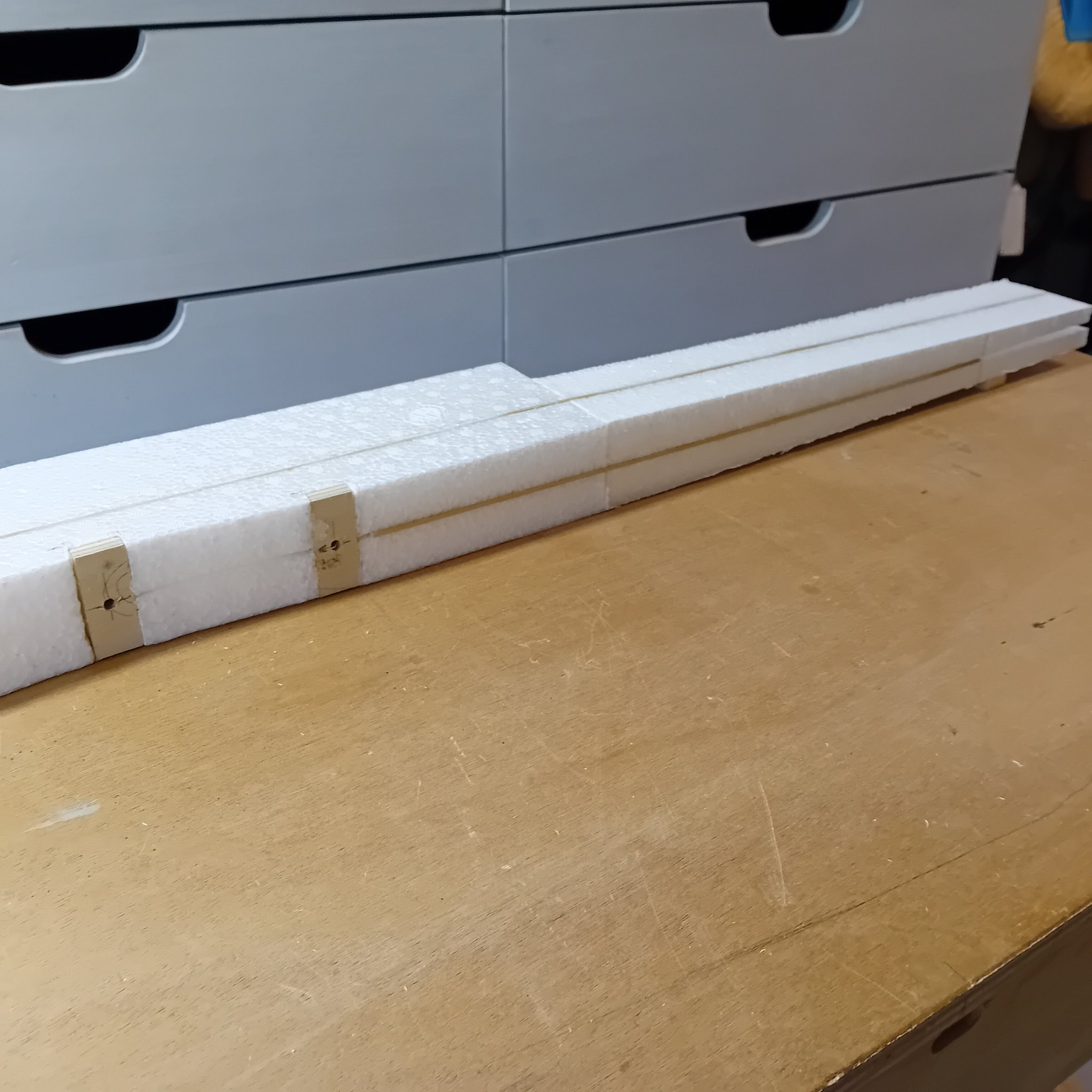

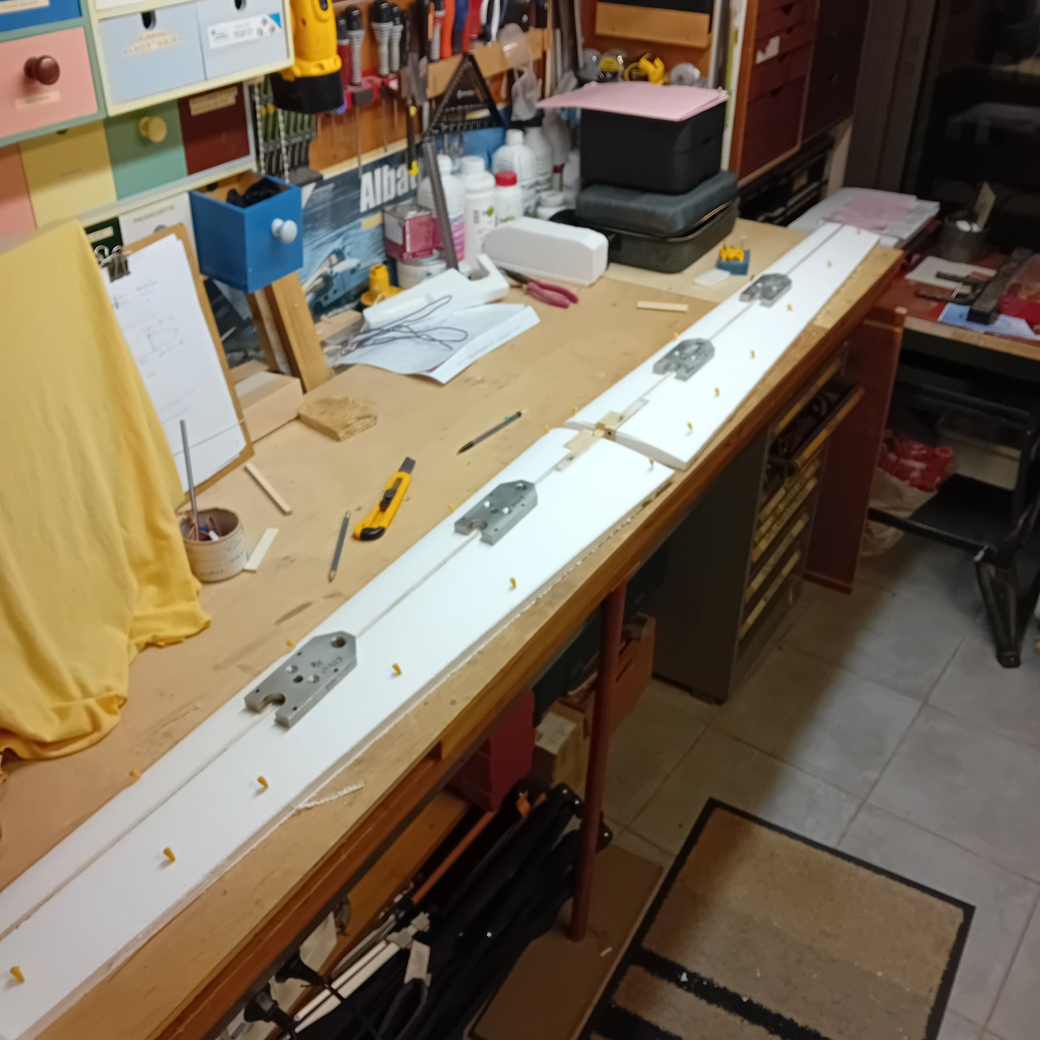

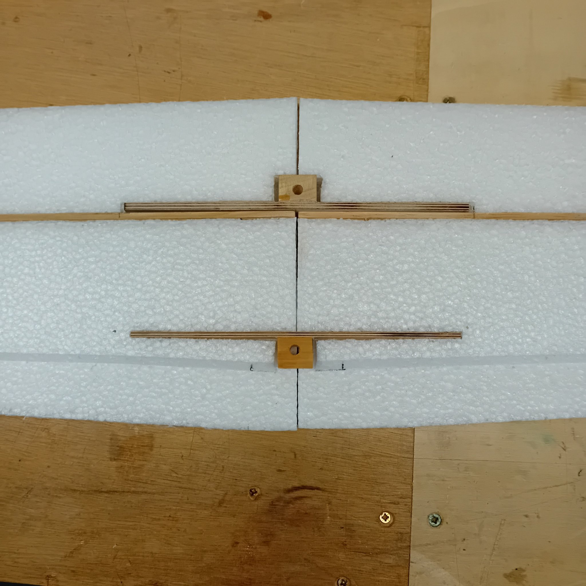

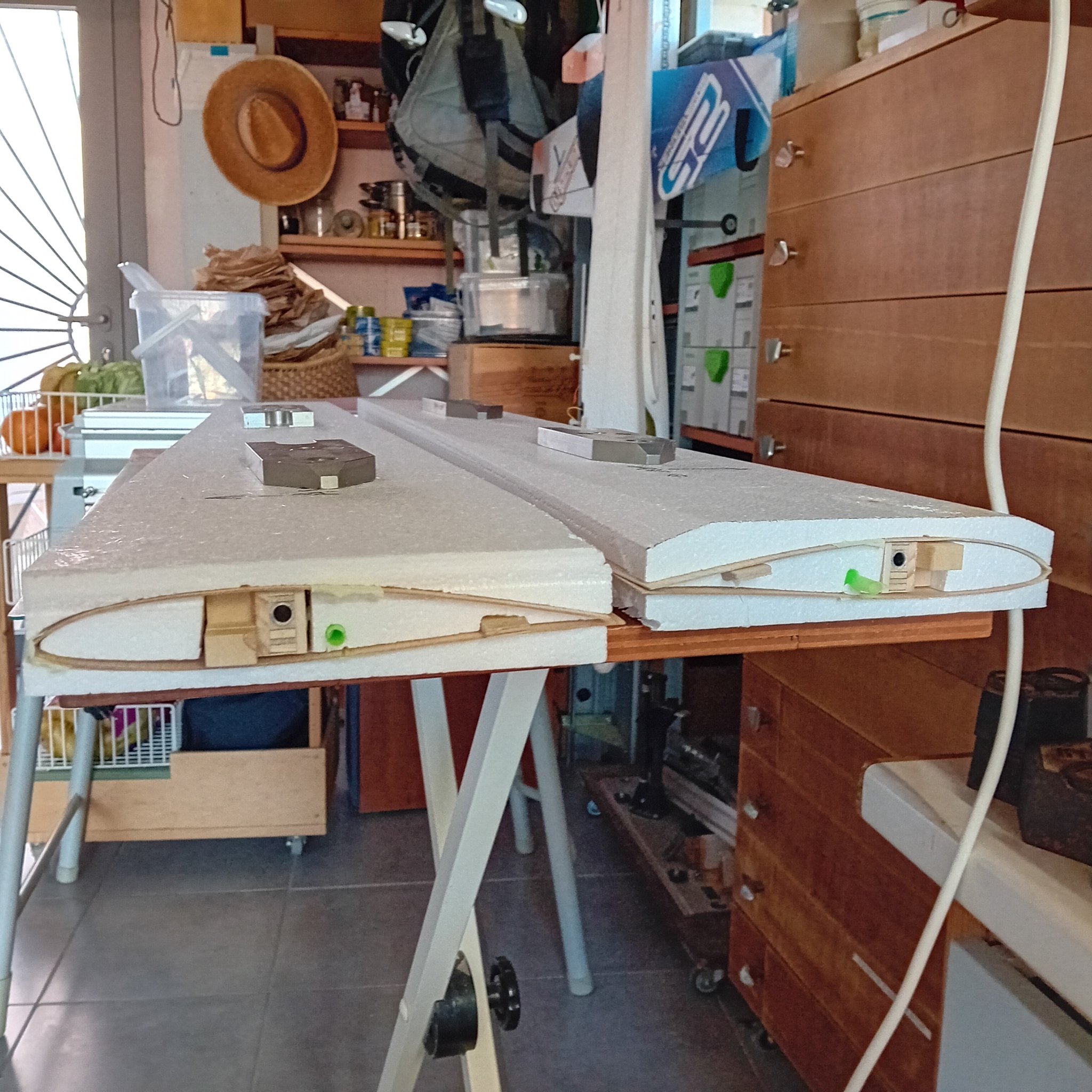

Voilà les clés en place dans les ailes.
Chacune a un bloc avec un perçage pour la fixation dans le fuselage.
On abandonne l'idée des ailerons en EPP , c'est beaucoup trop souple et impossible à rigidifier correctement
Réalisation des ailerons fullspan à partir d'une planche de balsa 6mm
Après avoir coupé les ailerons en EPP, on présente un chantier pour coller les clés avec le dièdre choisi, 2° par aile, soit un angle de 4° au total
Collage fini, cela ressemble à cela avec une bande d'adhésif armé sur le bord d'attaque.
C'est souple.
Je pense abandonner l'idée d'un servo central pour commander les ailerons, l'option 1 servos plat par aile semble plus judicieuse.
Les chutes d'EPP à l'arrière plan de la photo vont devenir le futur fuselage.

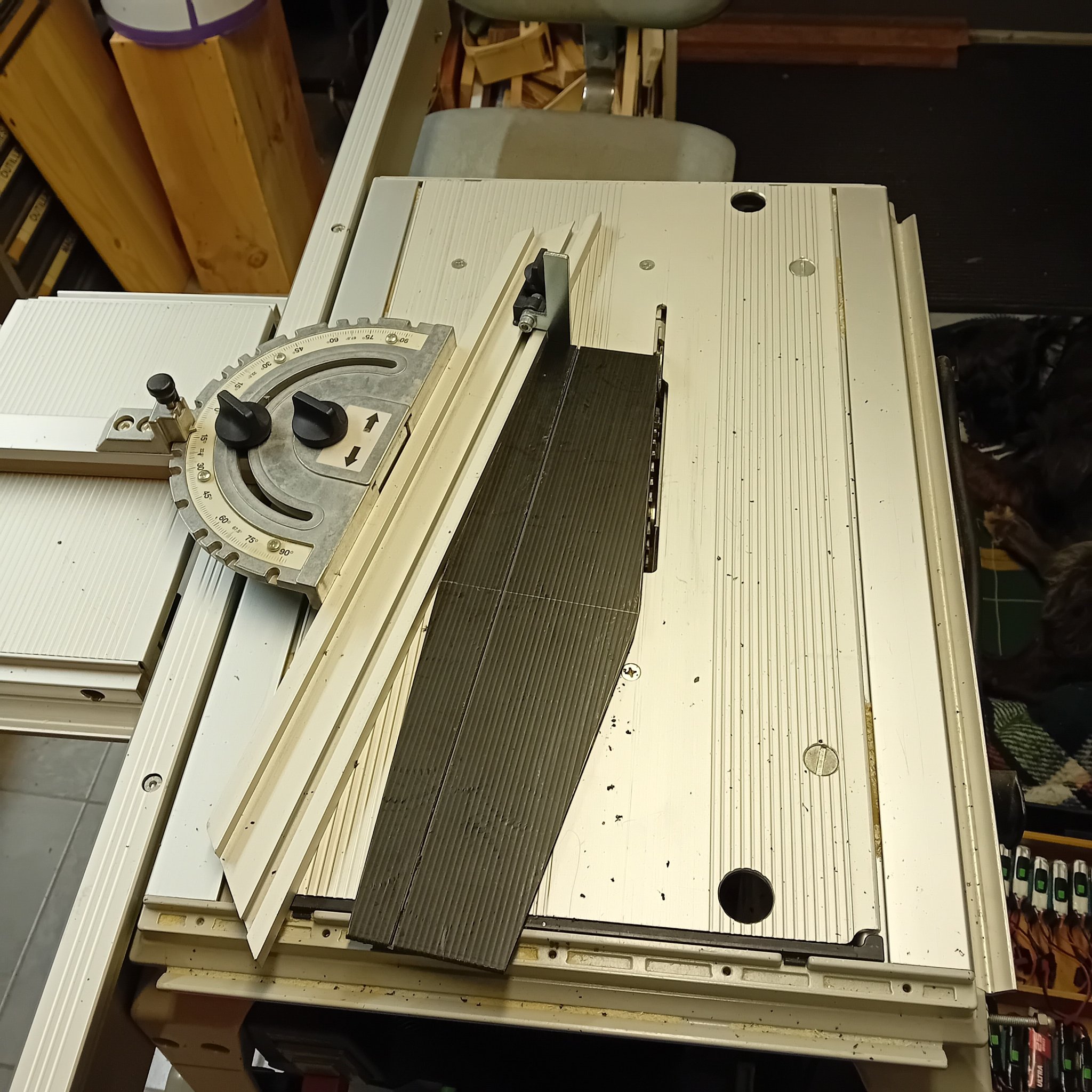

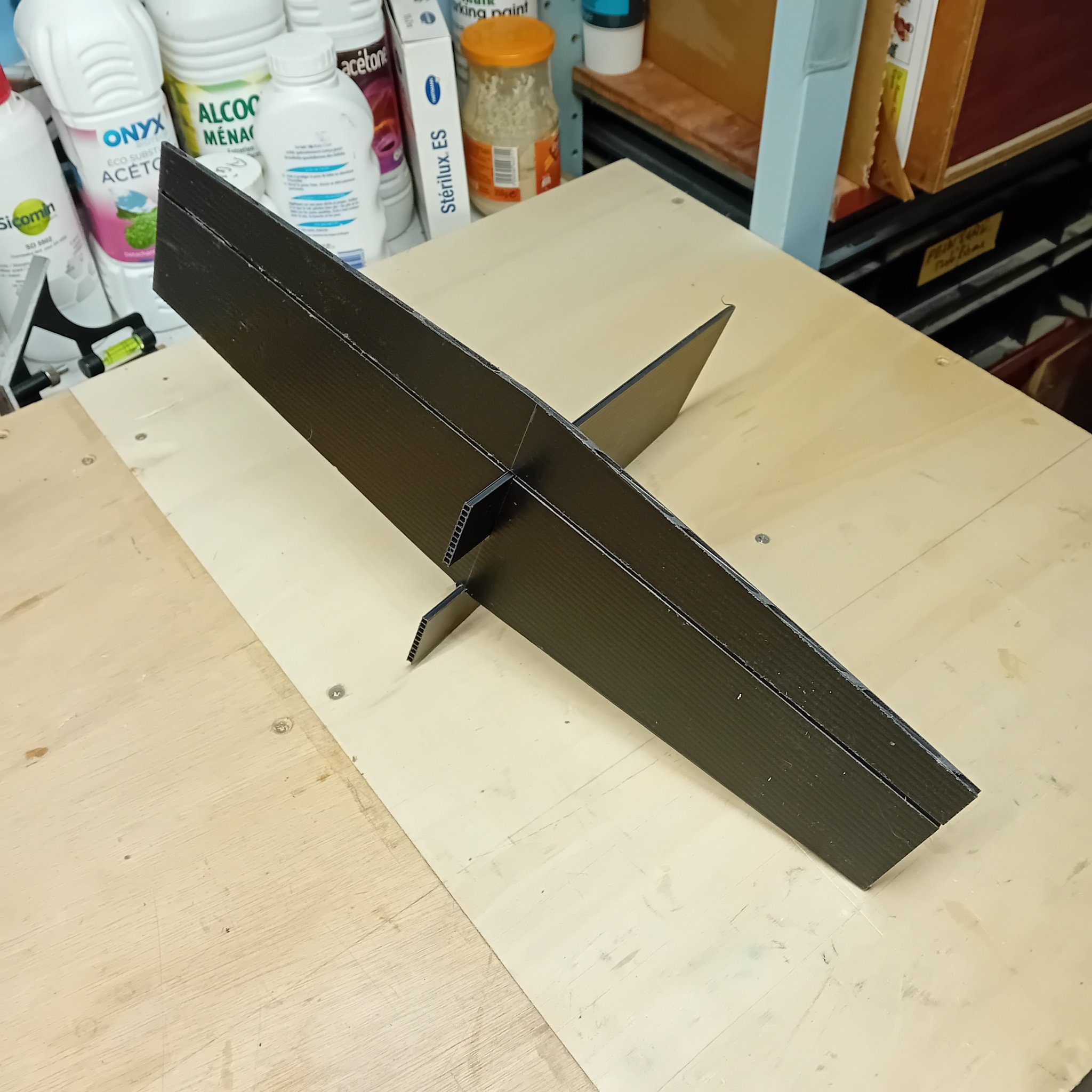

Travail du jour, comme sur le P'EPP, les gouvernes sont en COROPLAST découpés à la scie circulaire.
Cela va vite à faire, on verra à l'usage si c'est la bonne solution.
Vue du dessous l'ensemble stab + dérive avec la fente dans le stab pour articuler le volet de profondeur.

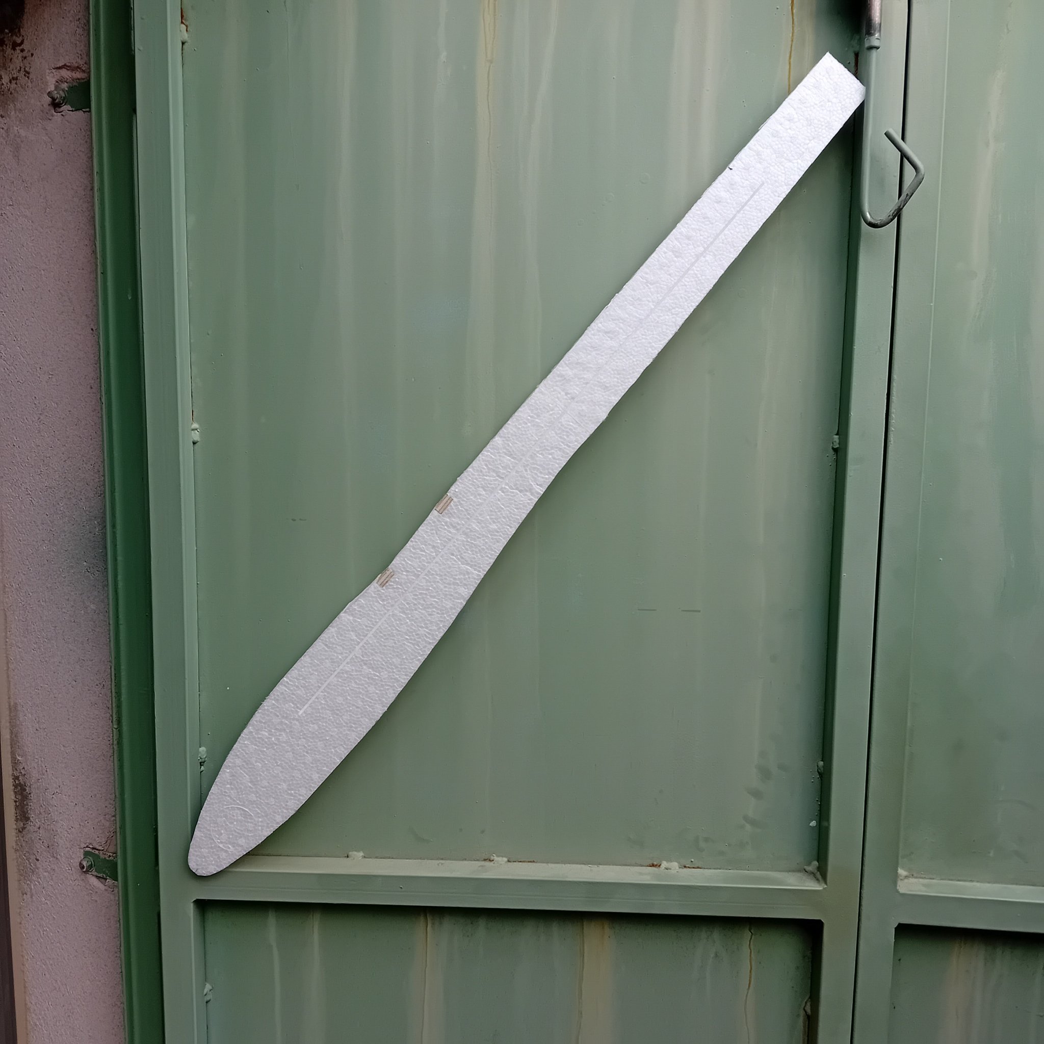

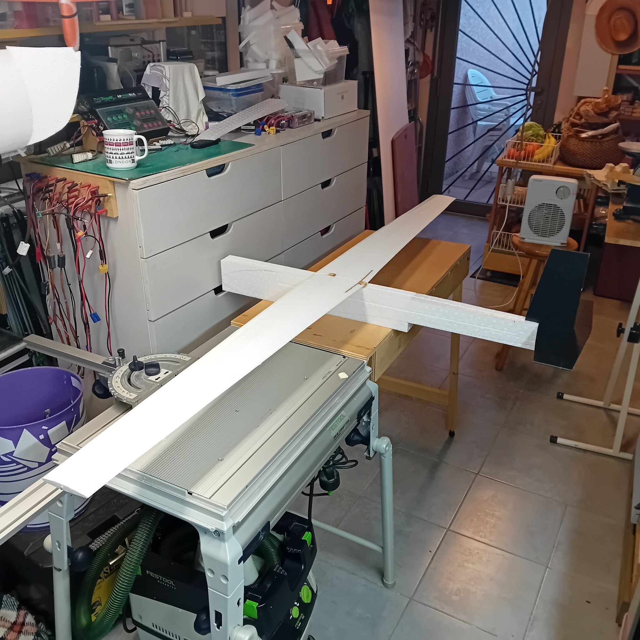

Début de la réalisation du fuselage, on colle ensemble les gros morceaux d'EPP.
Première présentation de l'ensemble aile + fuselage + empennages
Le fuselage est brut de collage, des traits de scie circulaire permettent d'installer l'empennage et prépare l'insertion de renfort.
On distingue vaguement le futur contour de la forme du fuselage.

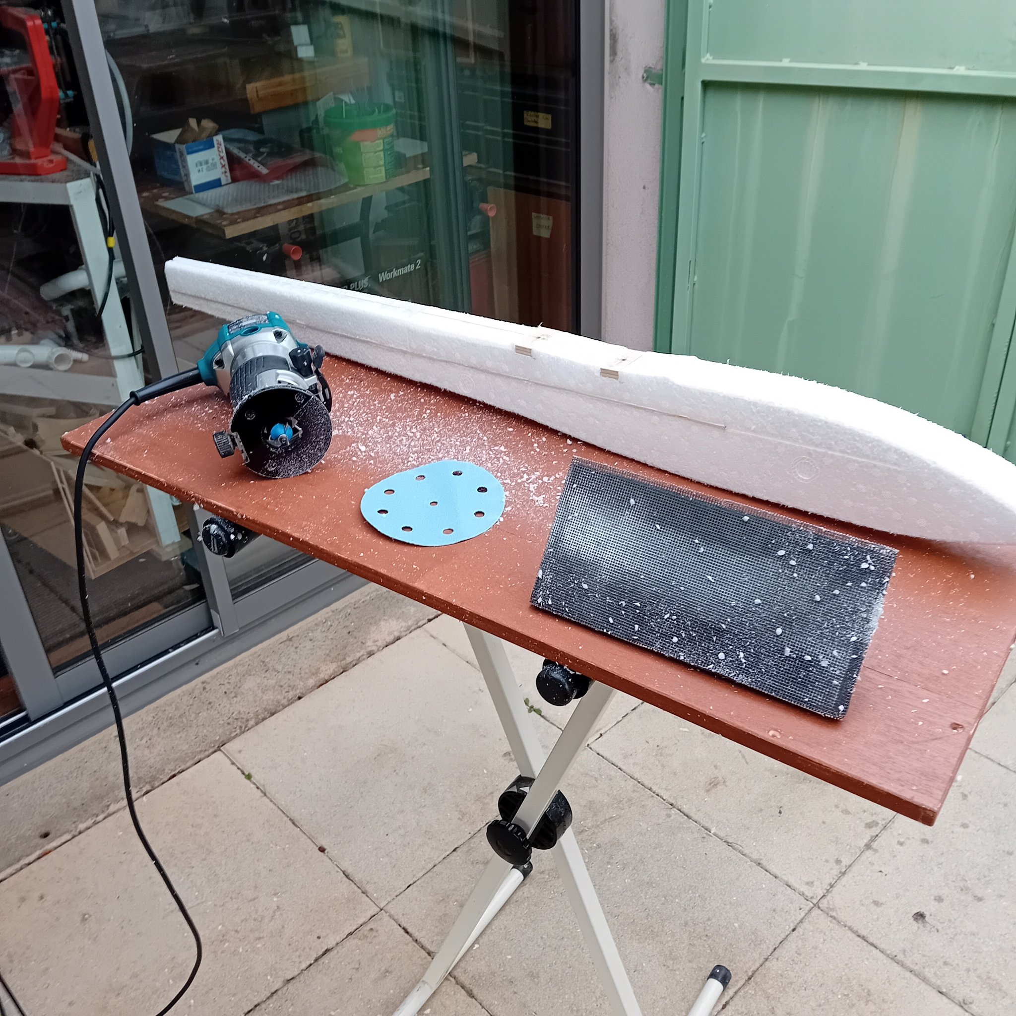

Découpe de la forme du fuselage
On arrondi les angles avec défonceuse, cale à poncer et huile de coude

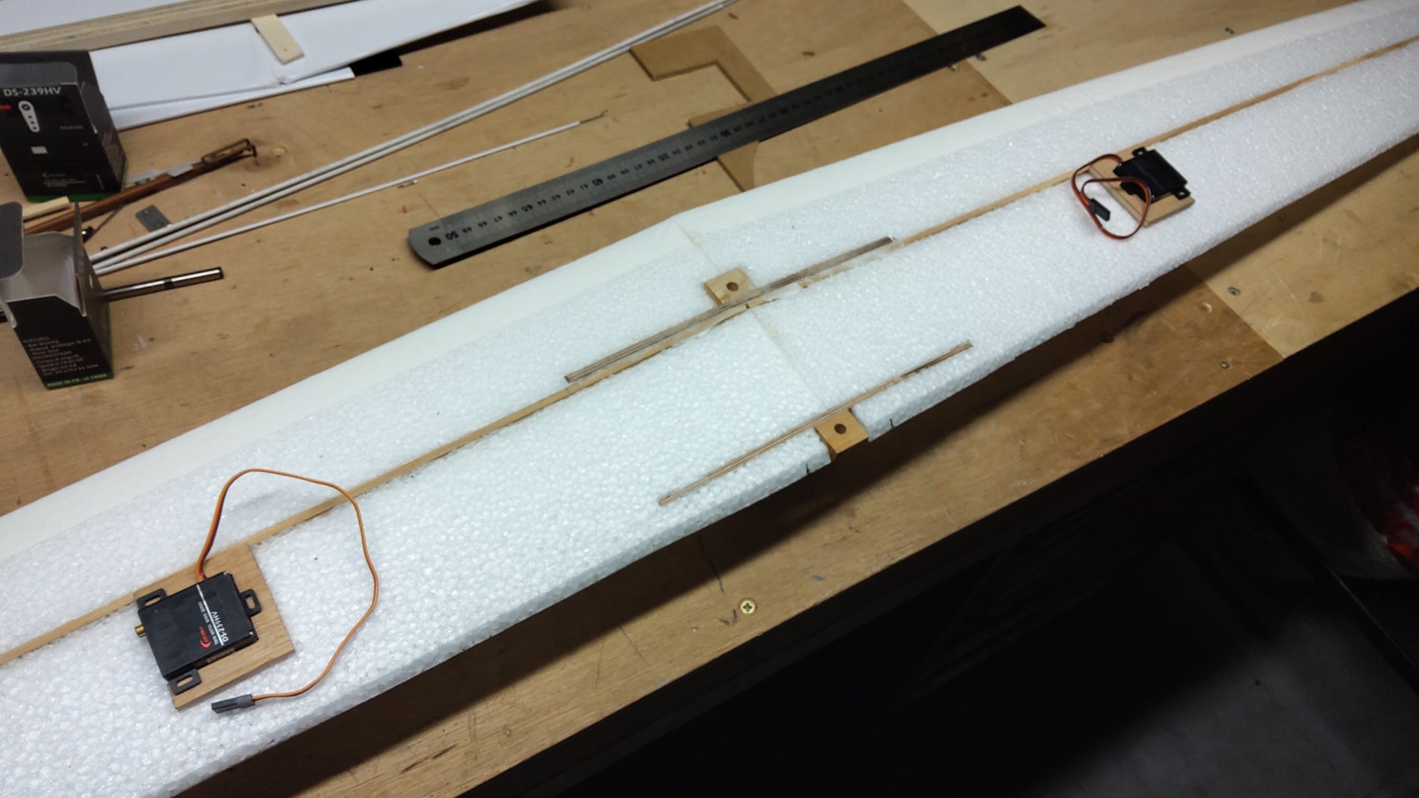

Avec des restes d'Oracover, réalisation des ailerons

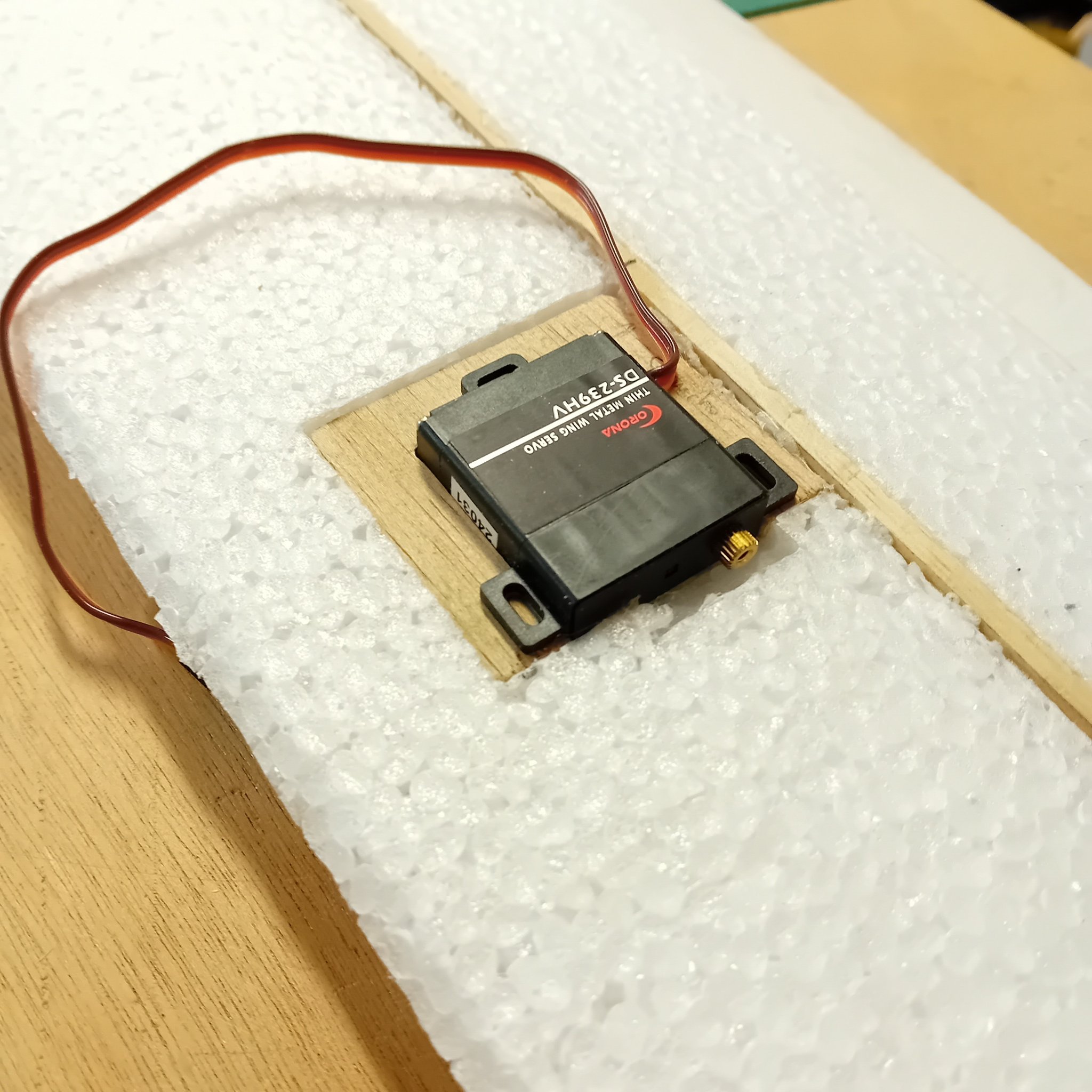

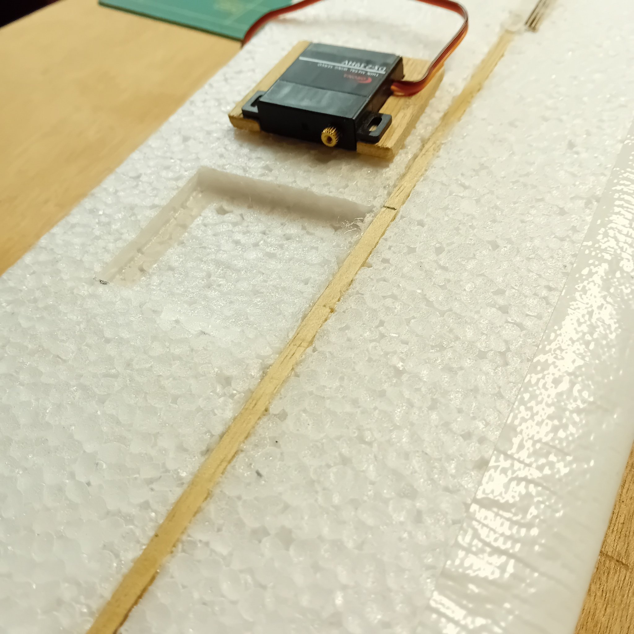

J'ai choisi des servos d'aileron Corona DS239HV, pas trop cher, plat comme il faut.
Ils serons positionné dans le premier tiers de l'aile

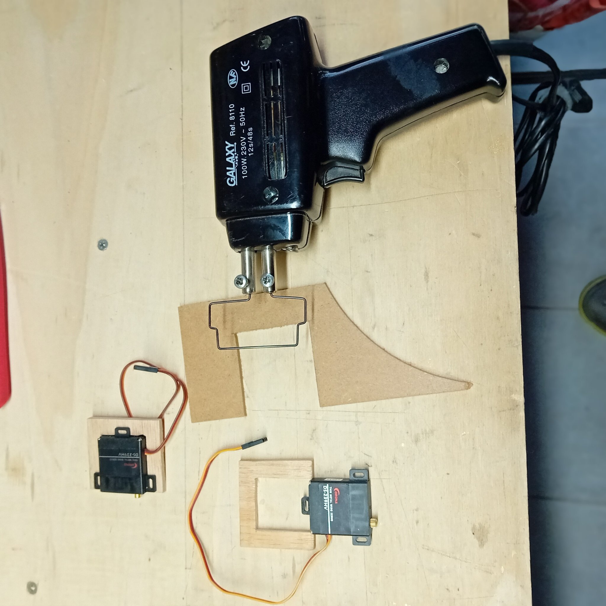

Réalisation d'outillages pour incruster les supports d'aileron dans l'EPP
Les supports d'ailerons en CTP 5mm sont collés dans leur emplacement

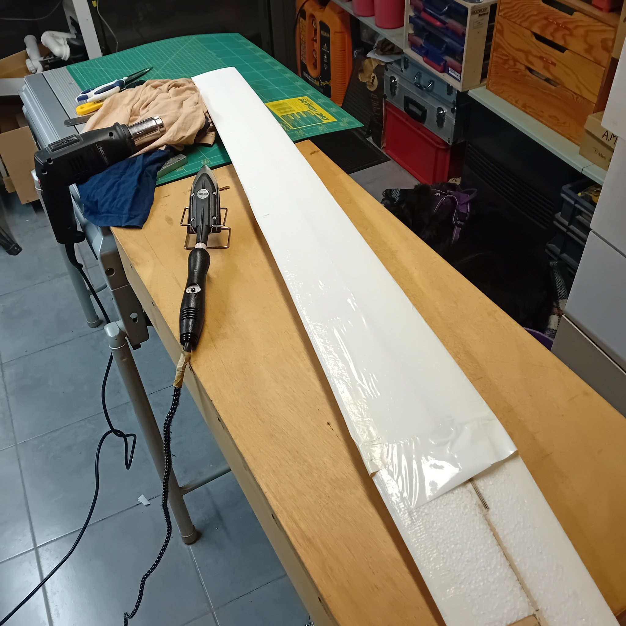

Tentative de pose d'Oracover sur une aile. Suite au résultat désastreux sur l'EPP, j'ai tout retiré !
Mise en place des ailerons, la charnière est du ruban adhésif transparent

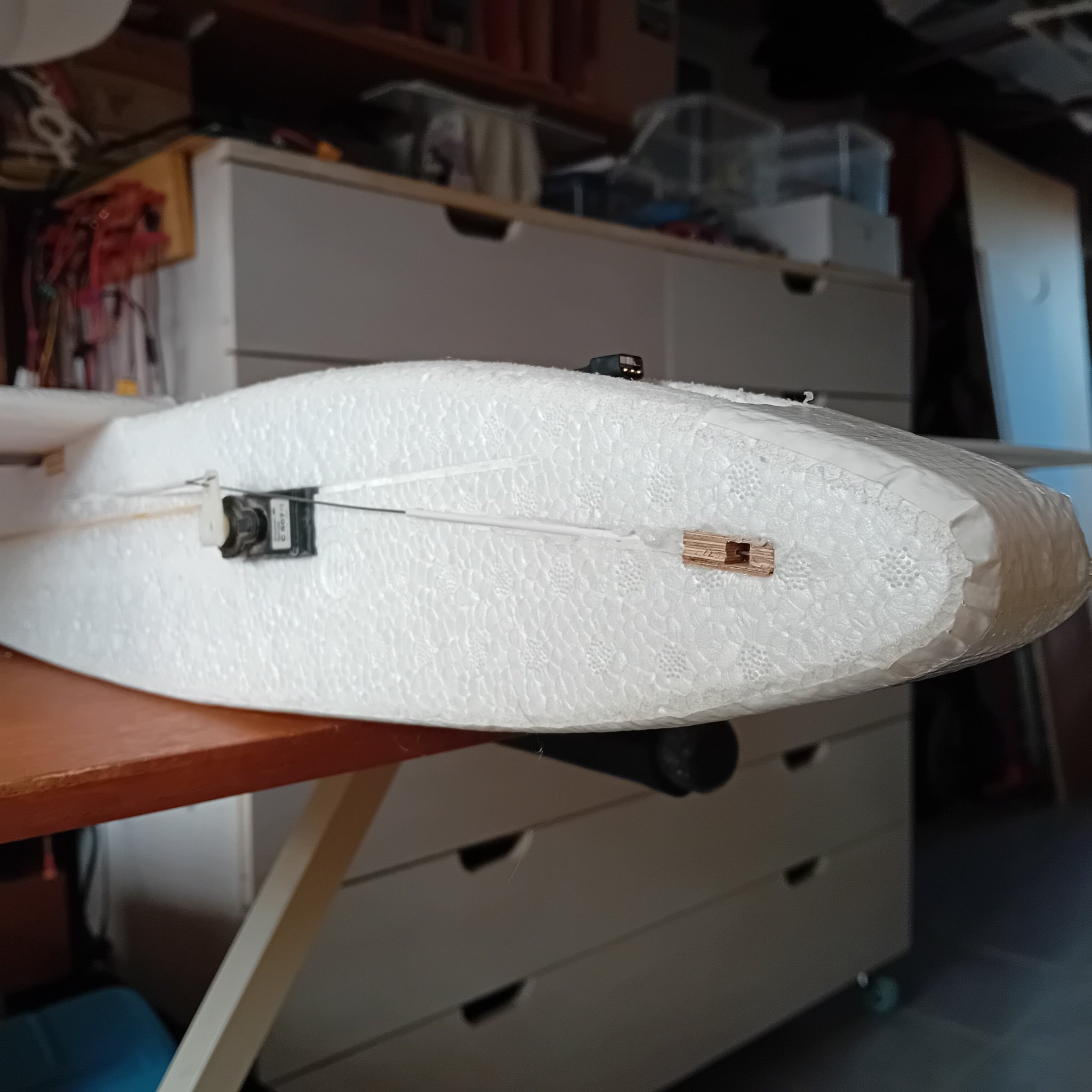

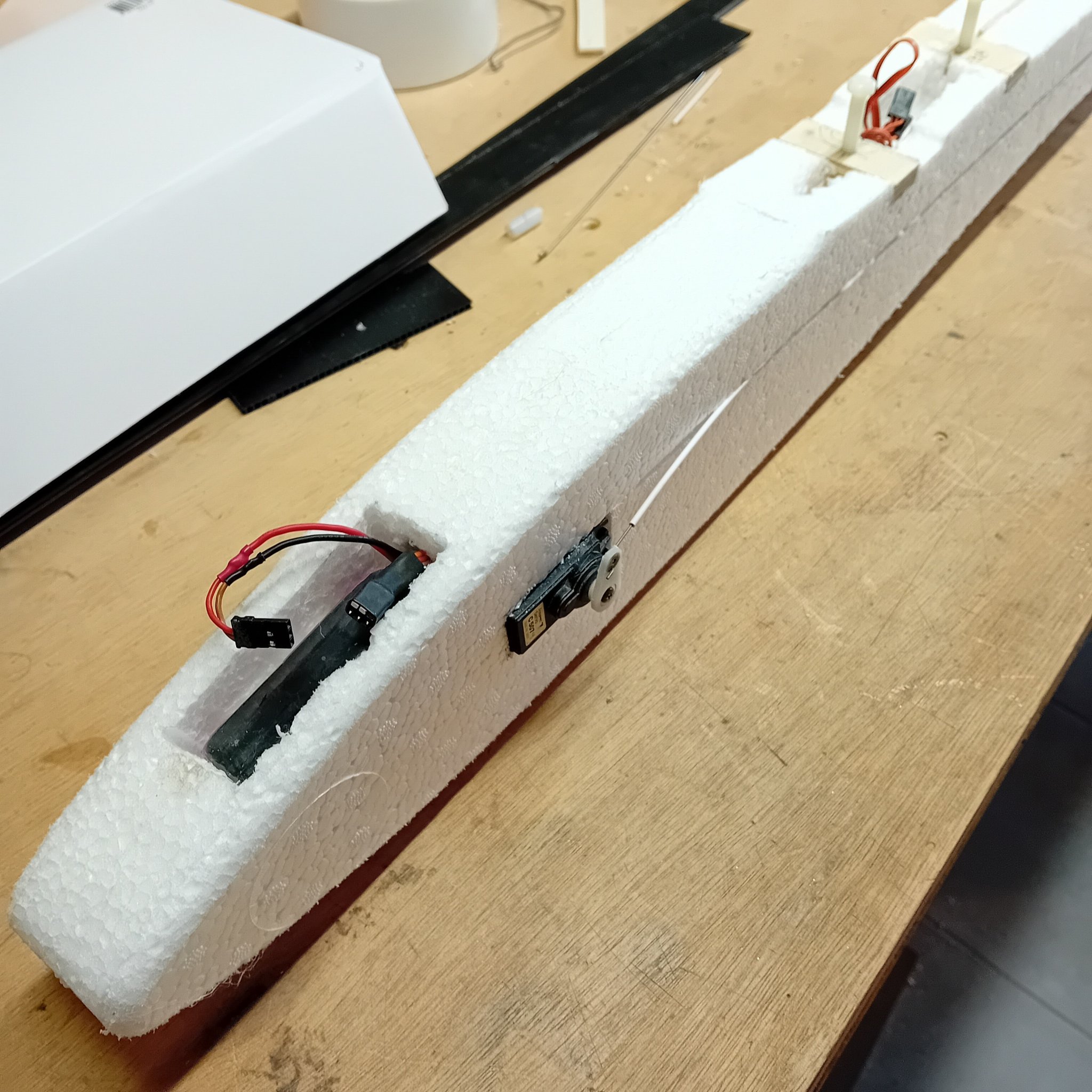

Mise en place de l'électronique dans le fuselage.
Le servo de profondeur est encastré sur le flanc gauche, une gaine est collée dans une saignée qui va jusqu'au stab.
La batterie LiFe 2S1300mA se loge dans le nez.
J'ai foré avec un tube monté sur une perceuse un conduit qui relie la batterie, le servo de profondeur et l'emplacement du récepteur entre les fixation de l'aile.

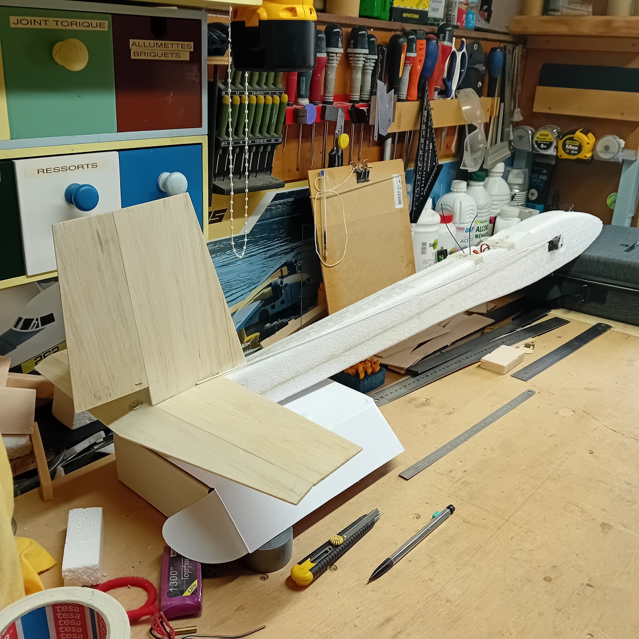

Un premier essai de centrage montre que l'arrière est trop lourd.
Un essai de centrage à 33% de la corde d'aile et sans les empennages montre qu'il faut 25gr à l'arrière pour équilibrer la bête.

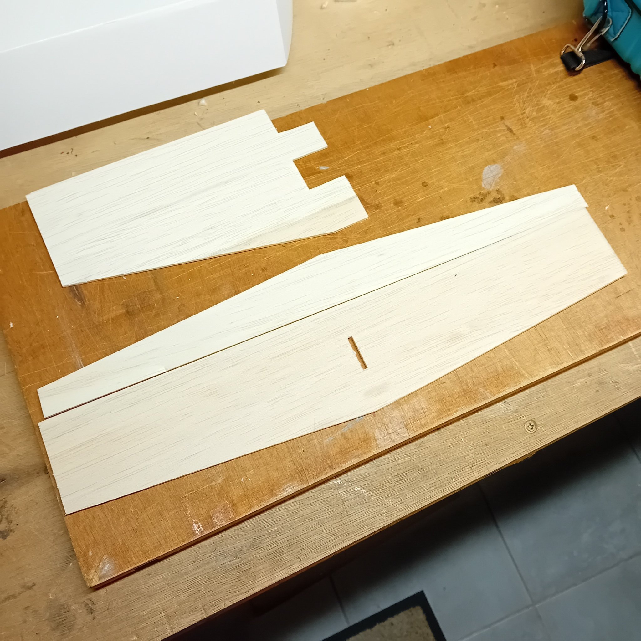

Les empennages en coroplast font 85gr, bien lourd.
Les mêmes empennages en planche de balsa de 3mm font 27gr, beaucoup plus raisonnable.
On fera une finition light des empennages bois pour avoir peu de lest dans le nez.

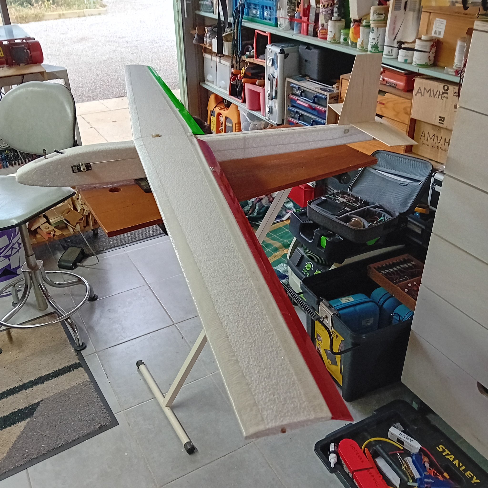

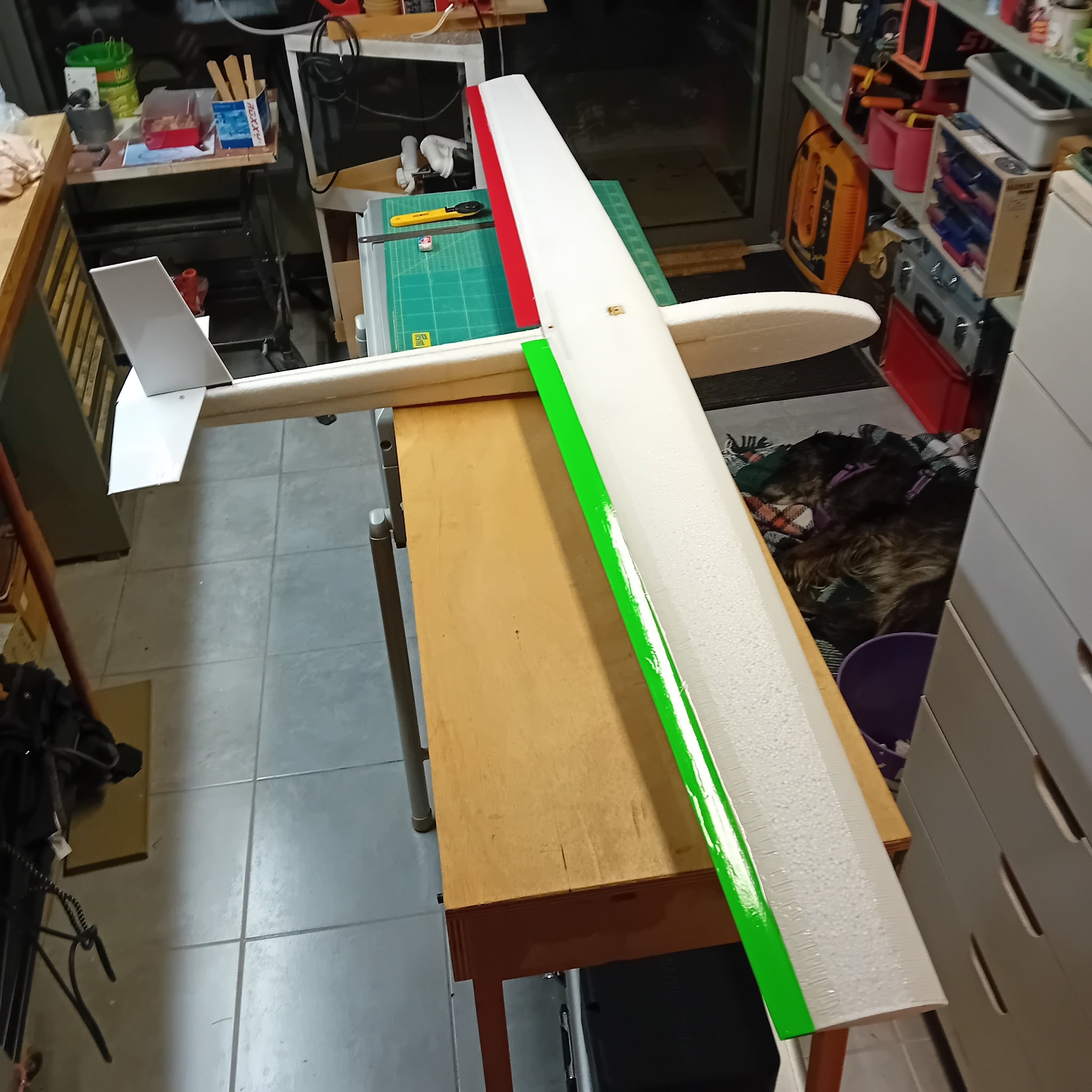

Voilà la bête est finie, poids total 565gr.
Pour une envergure de 2m, c'est super léger, il y a de la souplesse dans les ailes.
Le centrage est bon, sans un gramme de lest grâce à l'empennage super léger.
Les empannages sont démontable pour faciliter d'éventuelles modifications.
Ma RadioMaster étant inopérante, j'ai programmé ce planeur sur une des radios d'écolage du club.
Ce ne fut pas simple pour moi.... :x
Après une vérification de la programmation par notre expert en OpenTX, nous avons fait des essais de lancer main lors de l'indoor du samedi matin.
Il vole super bien.
A tester à la pente.

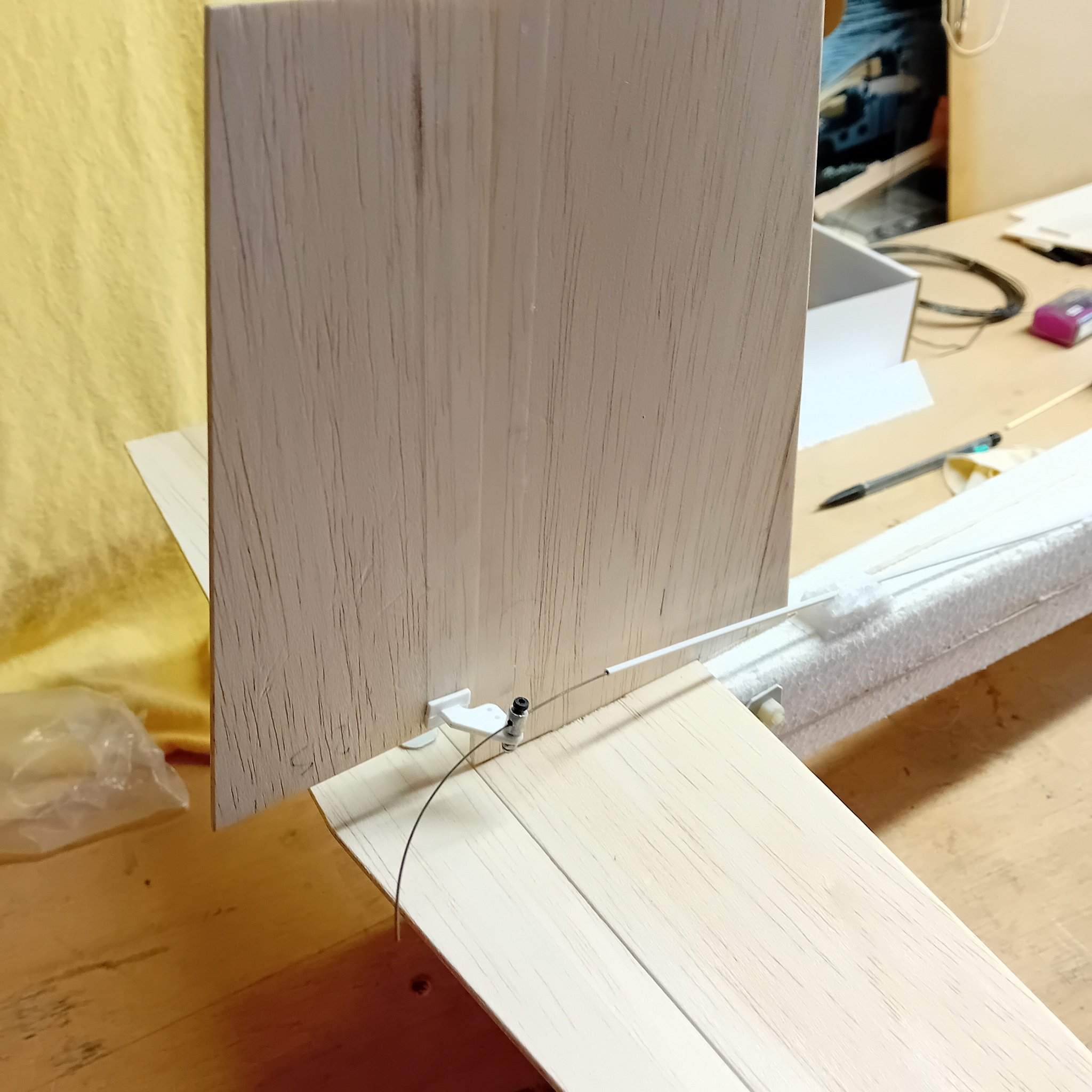

J'ajoute une autre fonction, la dérive.
A la louche cela représente 60gr en plus entre le volet de dérive, la gaine de cde, le servo, ...
Pour rappel, j'utilise des servos standard type Graupner C5077 que nous avons en stock club.
On peut faire plus léger avec des mini servos.
Avant d'intégrer cette option, je place les éléments à blanc pour avoir un bon centrage sans ajout de lest.
Puis comme pour la profondeur j'incruste le servo et sa cde sur le flanc droit du fuselage.

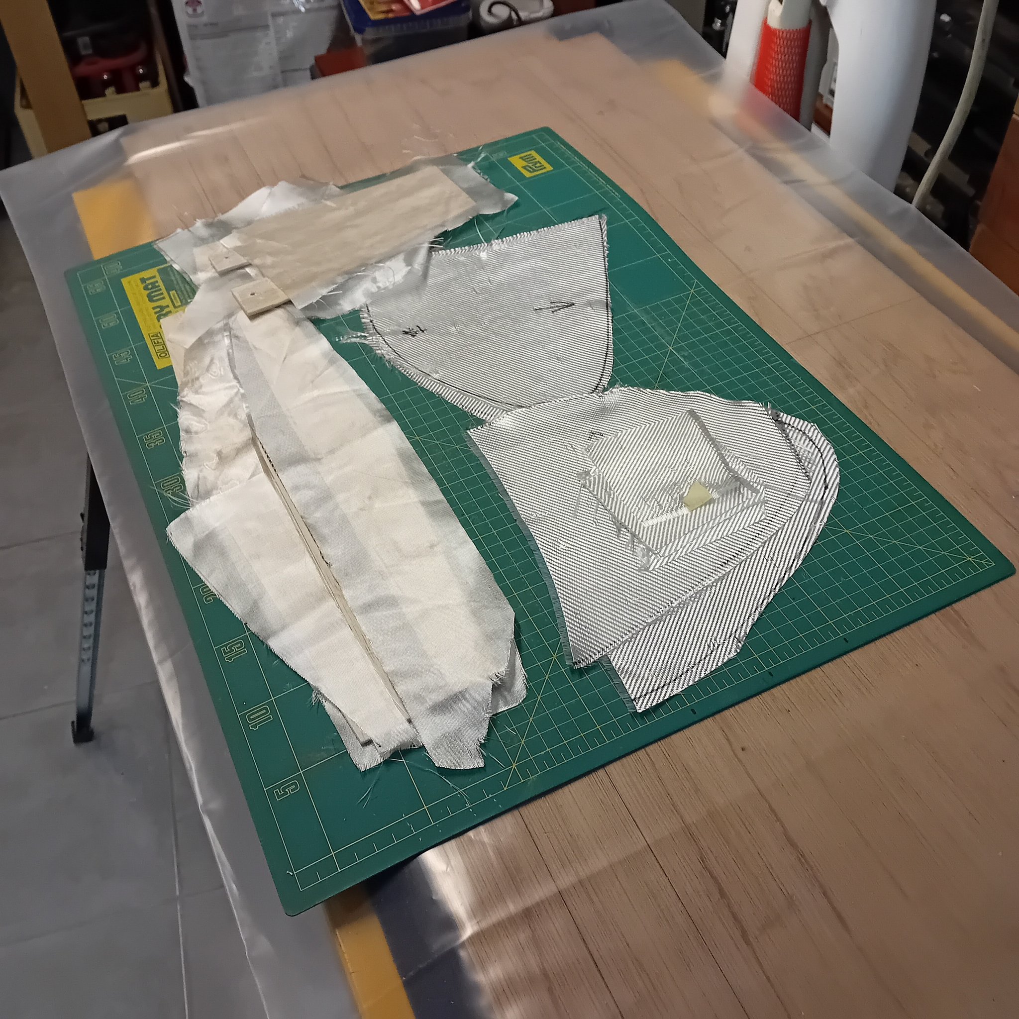

Voulant renforcer le pied de dérive, j'ai fait un test avec des patch de fibre 163gr/m3 collé à la super-glue.
Cela semble solide et léger.

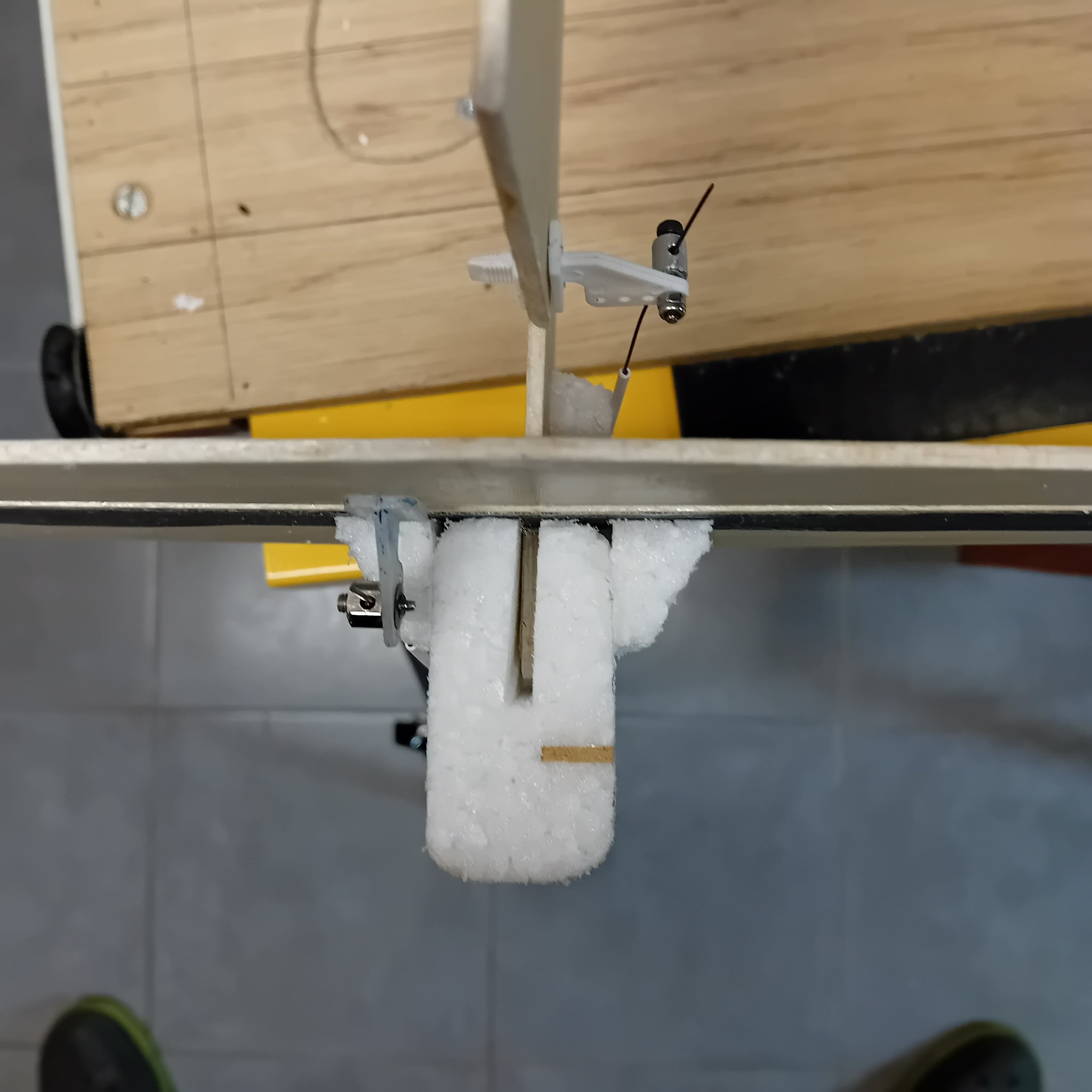

Quand on a plus de domino pour faire la commande de dérive, on le fabrique de a à z à partir de jonc métal diam 6mm et des vis M2.
La commande de dérive...
Fabrication d'un crochet de remorquage sur le flanc droit, commandé par le servo de dérive.
Un cordon en Y assure la cde du servo et l'alimentation du récepteur 4 voies RadioMaster R84-V2
Si on met la dérive à fond vers la gauche, ceci libère le câble de remorquage vers la droite, le planeur évitant vers la gauche.

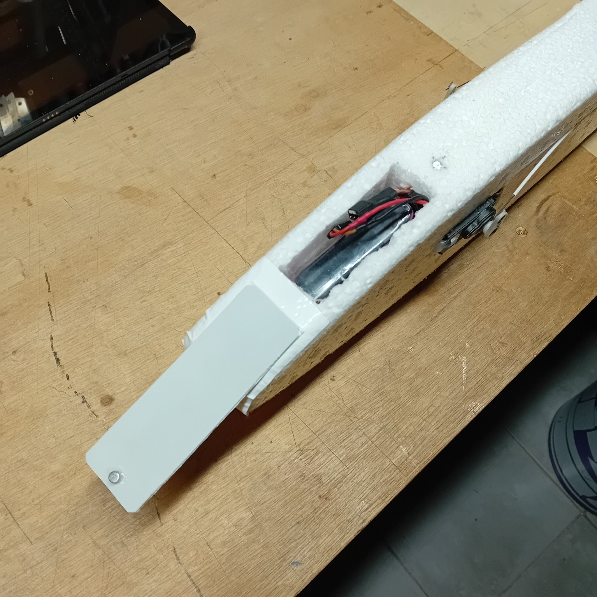

Réalisation d'une trappe en ABS qui couvre le trou de la batterie, articulée par du ruban adhésif et verrouillée par un aimant.
Au final nous avons un poids total de 635gr pour 32dm2 de voilure soit moins de 20gr/dm2, une plume !
Le centrage n'a pas trop bougé, nous sommes à 70mm avec ces fonctions dérive + crochet.

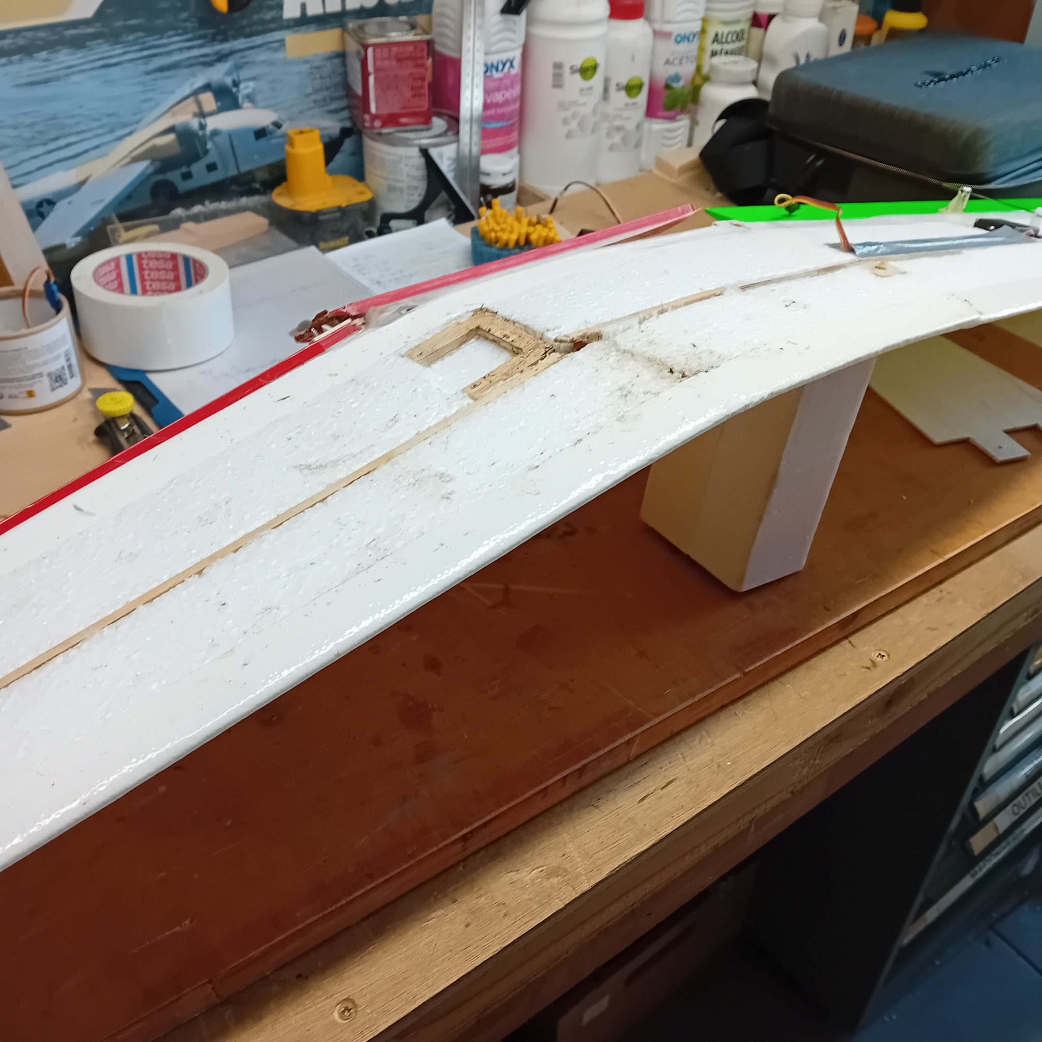

Le planeur souffre de quelques erreurs de conception ou fabrication.
Le longeron n'est pas assez rigide, les ailes plient fortement. Dans l'accélération du décollage, le profil de l'aile se tord car le longeron est une lame de bois verticale et vrille sous la charge.
On a bien vu les ailes fluter , le planeur est devenu incontrôlable.
Les ailes n'étant pas coffrées, il n'y a pas de résistance structurelle , pas d'effet poutre, comme dans une aile coffrée bois ou fibre.
La torsion de l'aile est inévitable.
Résultat final, un fuselage presque intact mais des empennages avec quelques bobos réparables, une aile gauche cassée, pliée, longeron brisé en 3, aileron cassé, commande du servo disparue.Sur la photo le servo est démonté.
Pour la poursuite du projet, le fuselage peut être conservé en renforçant les empennages, balsa fibré ?
Pour l'aile on doit réviser le concept du longeron en plus rigide, en tube carbone ?.
Le coffrage de l'aile est primordial, soit sur l'EPP, soit sur du classique expensé ou extrudé qui est beaucoup moins cher.
Utiliser un profil d'aile plus épais et moins d'allongement doit améliorer la rigidité à la torsion, exemple de l'EasyGlider de MPX.

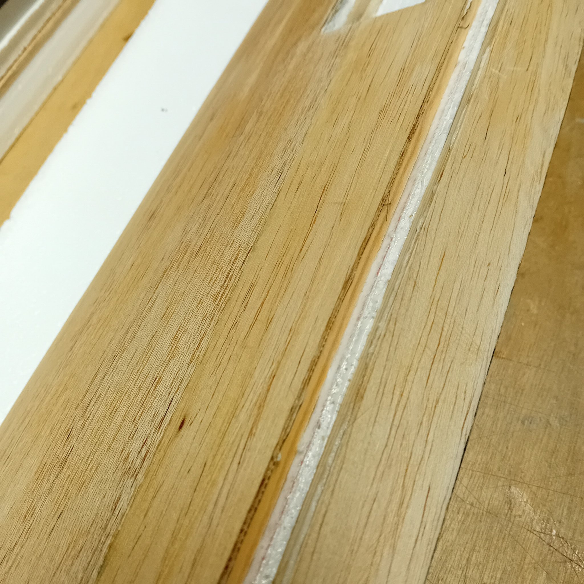

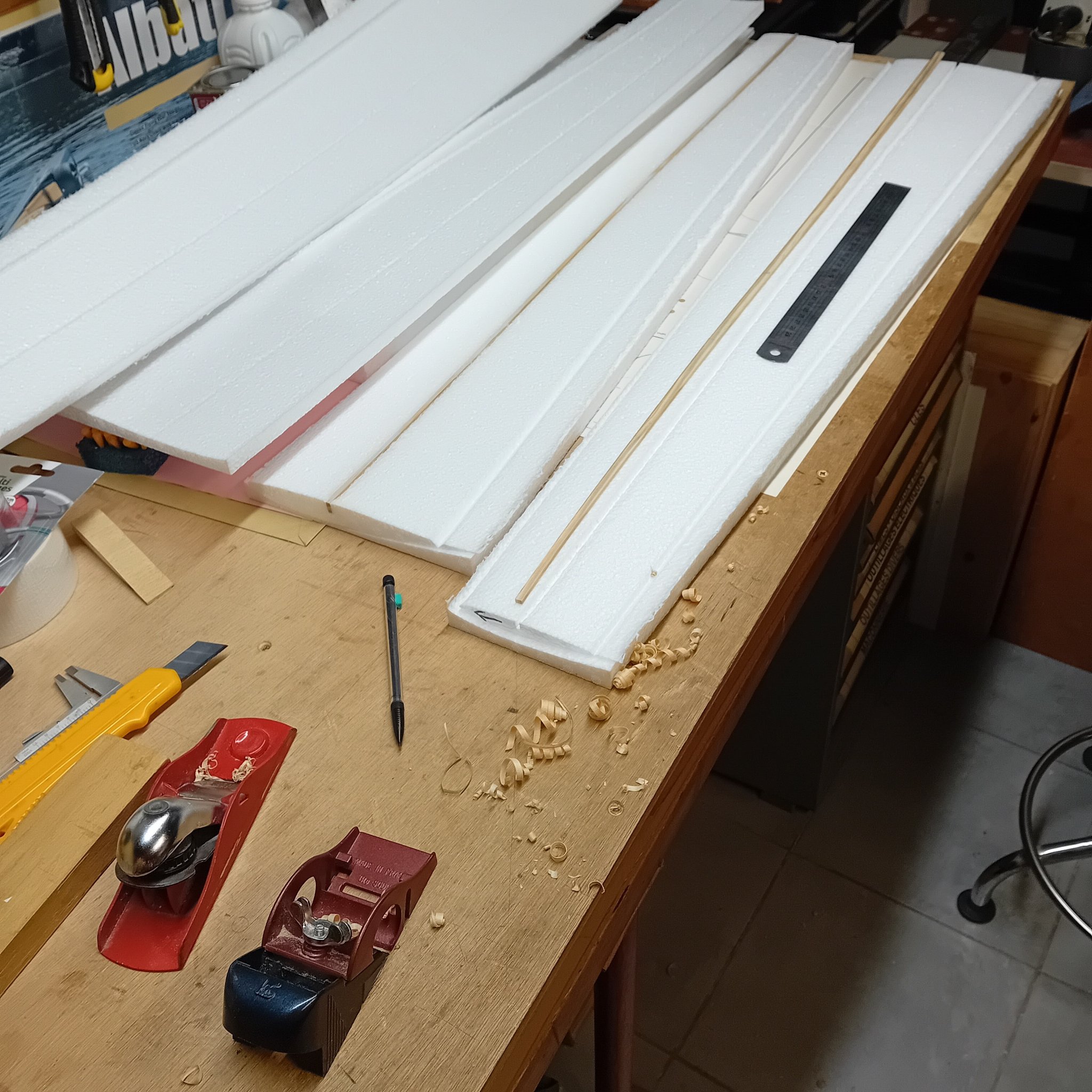

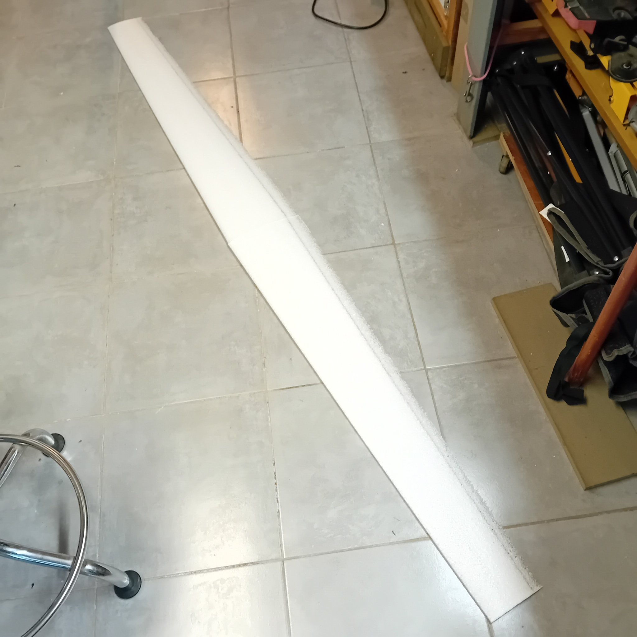

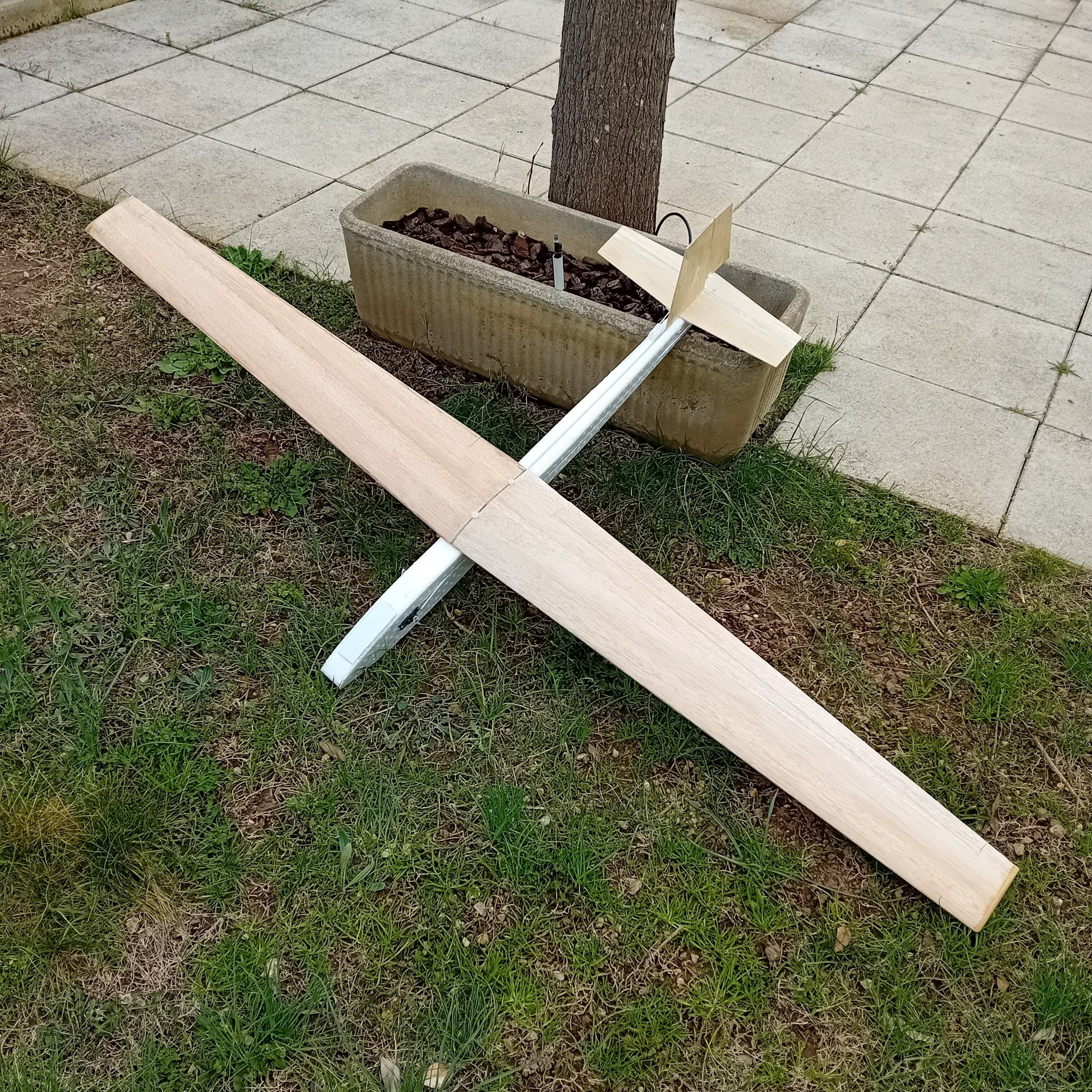

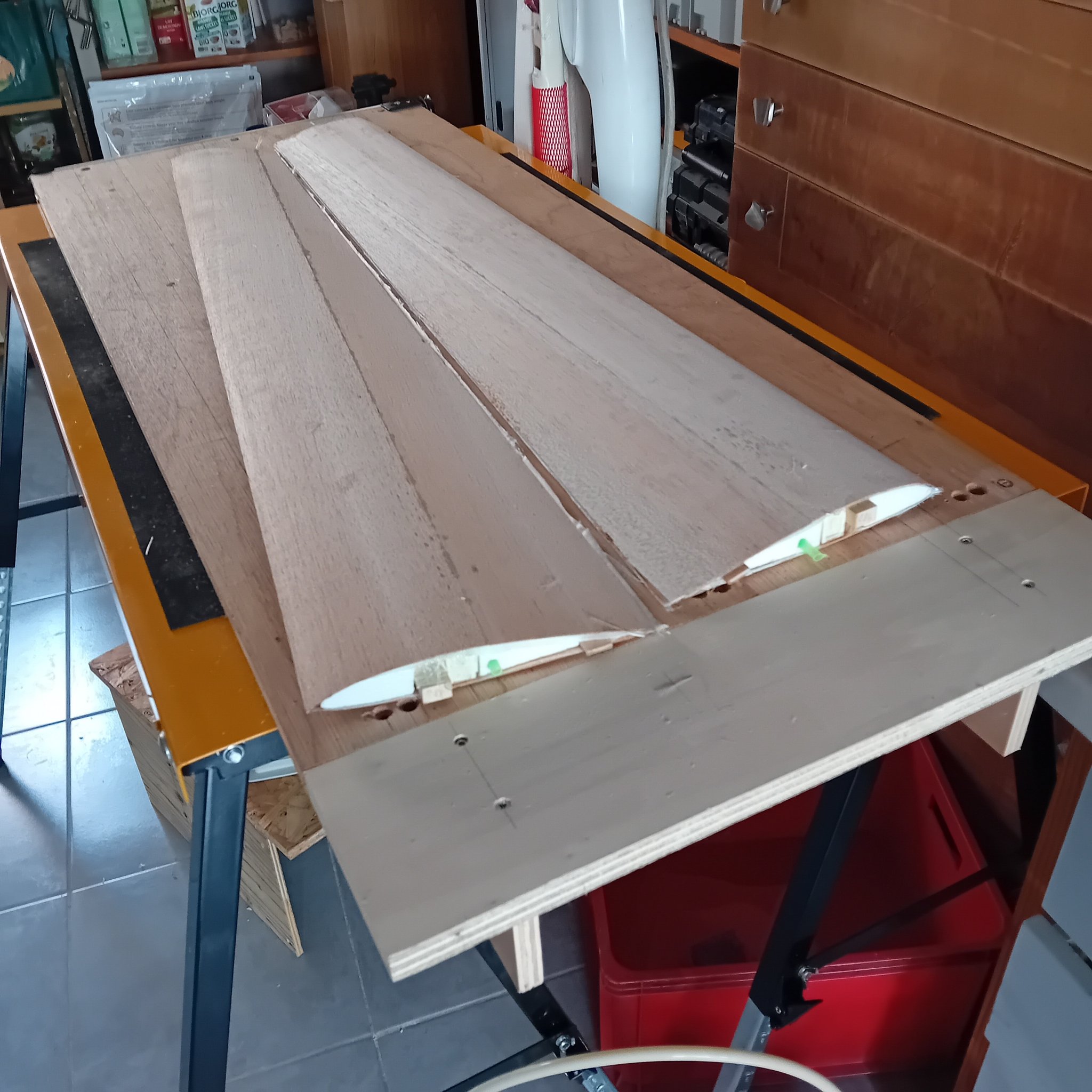

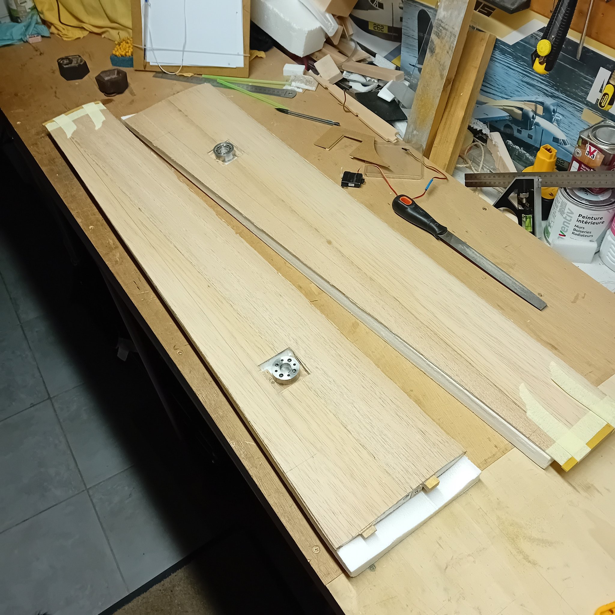

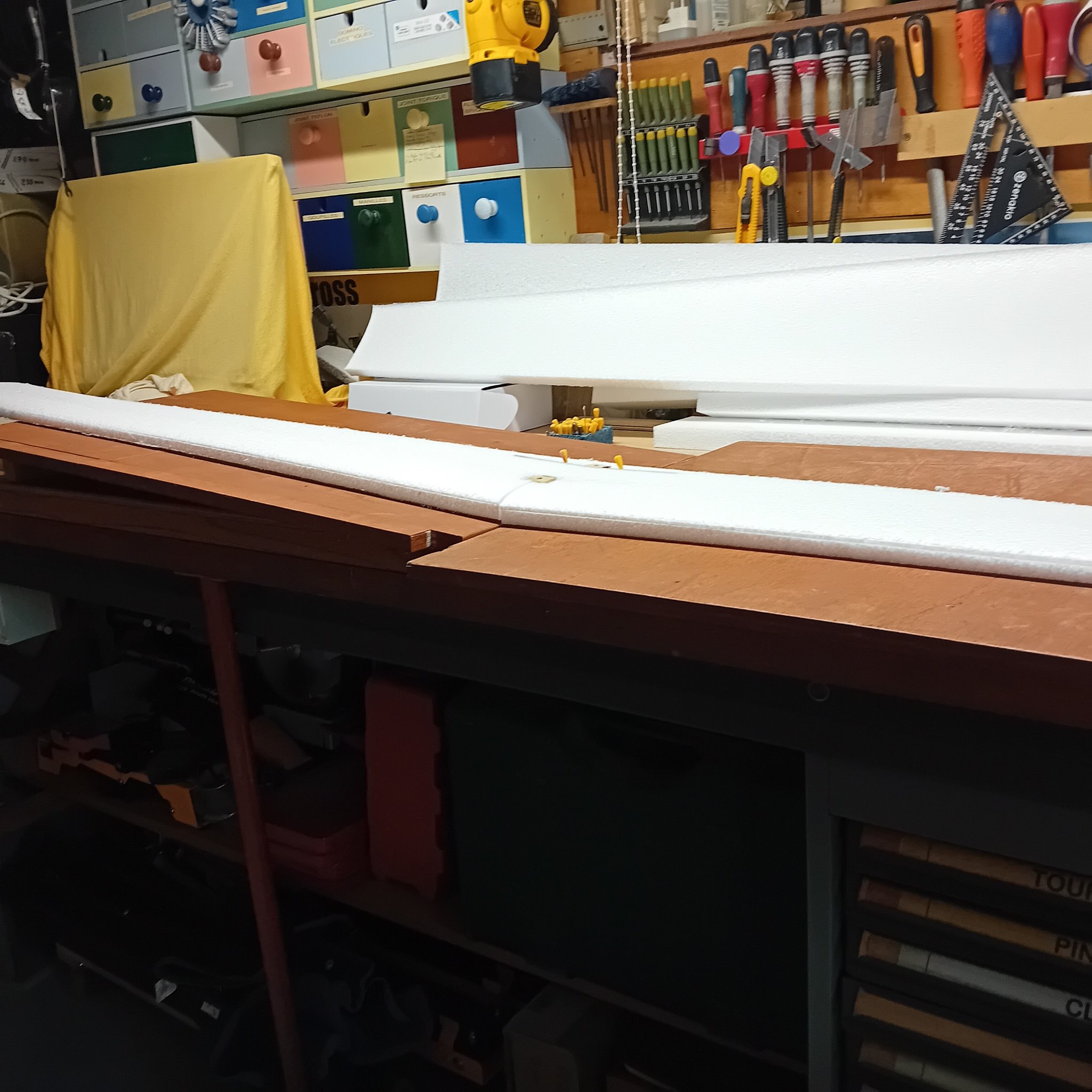

Après quelques réflexions suite à la casse, reprise du projet avec des ailes en polystyrène coffrées balsa.

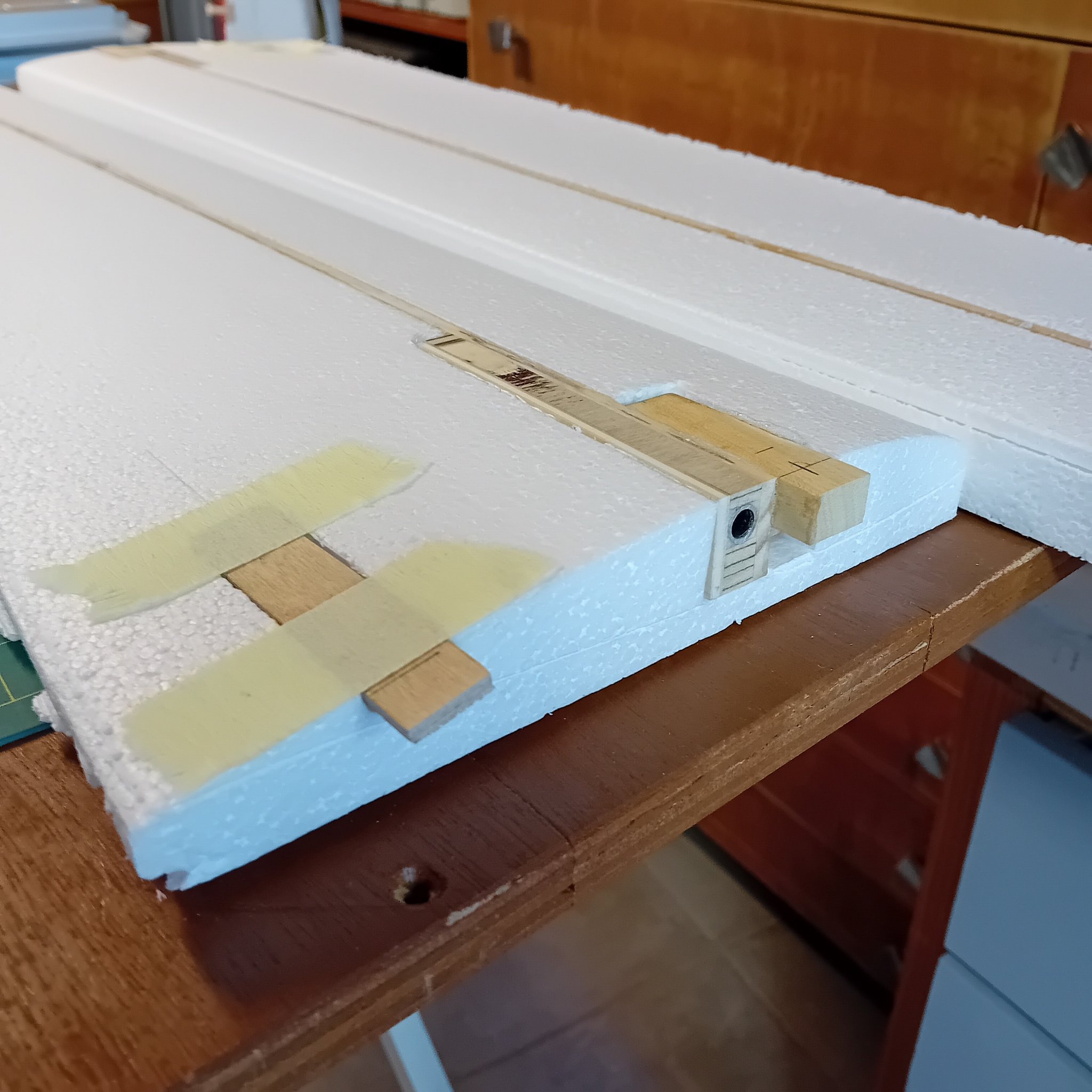

Découpe des noyaux avec un longeron qui traversera toute l'épaisseur de l'aile.
Ainsi nous aurons bien l'effet poutre rigide.
Aile sera en 2 parties avec une clé centrale.
Les longerons sont taillés dans une baguette de pin de 30x4mm.

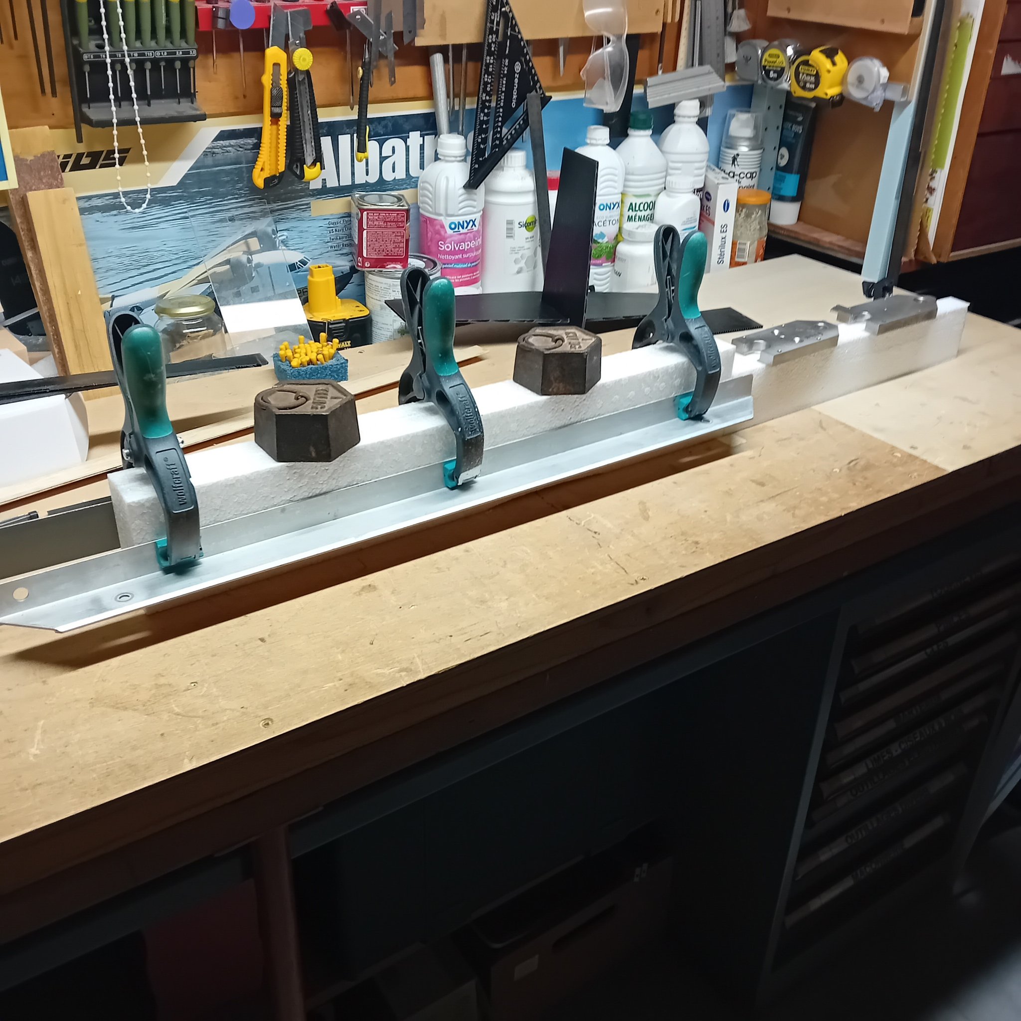

Réalisation du fourreau de la clé d'aile avec un tube alu, des bouts de bois et du CTP.
La tout est positionné pour avoir 3° de dièdre par aile.
Après séchage le fourreau est coupé en deux pièces, une pour chaque aile.
Pour reprendre la fixation actuelle des ailes sur le fuselage, j'ai fait un emboitage spécial qui sera verrouillé par la vis.

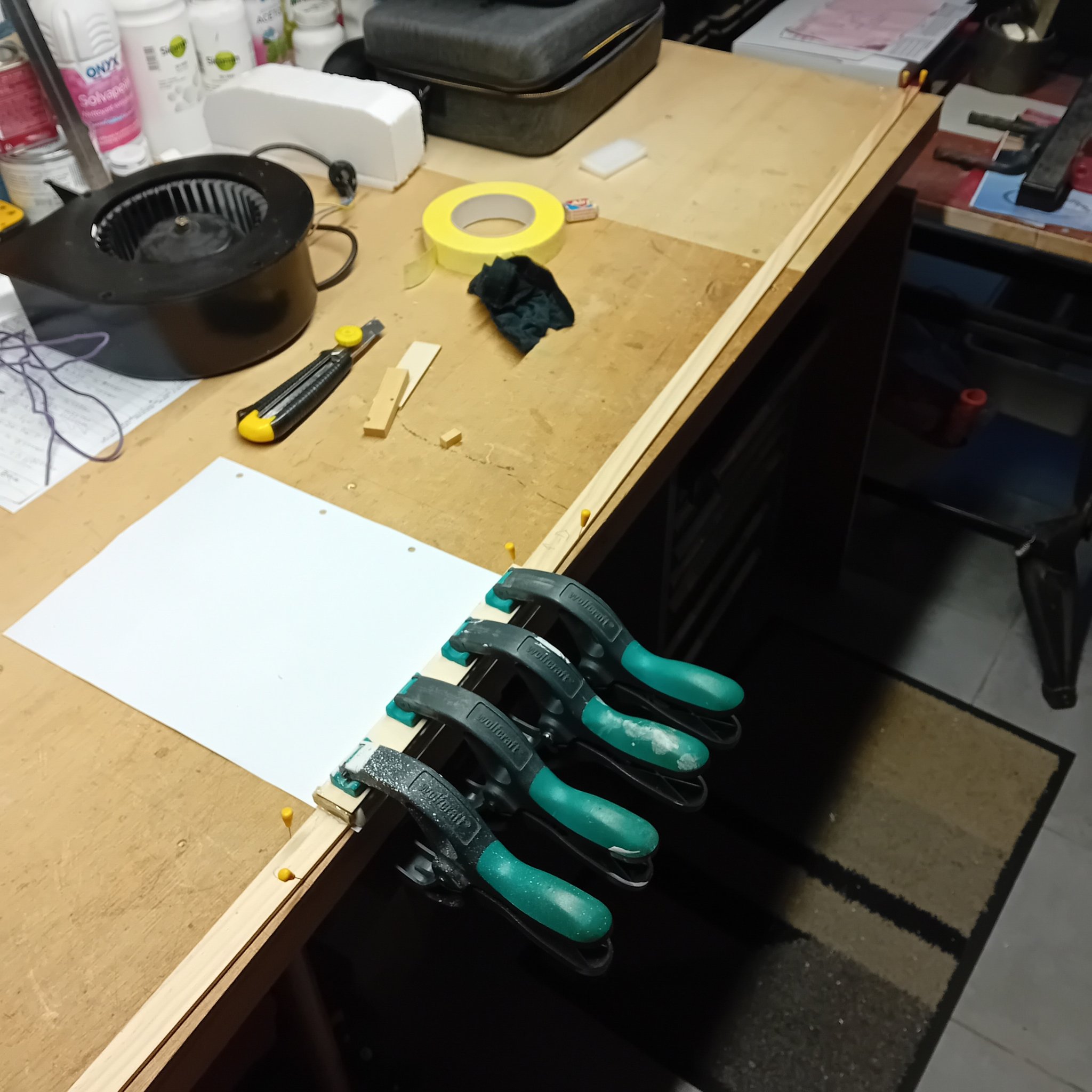

Collage des longerons dans les noyaux.

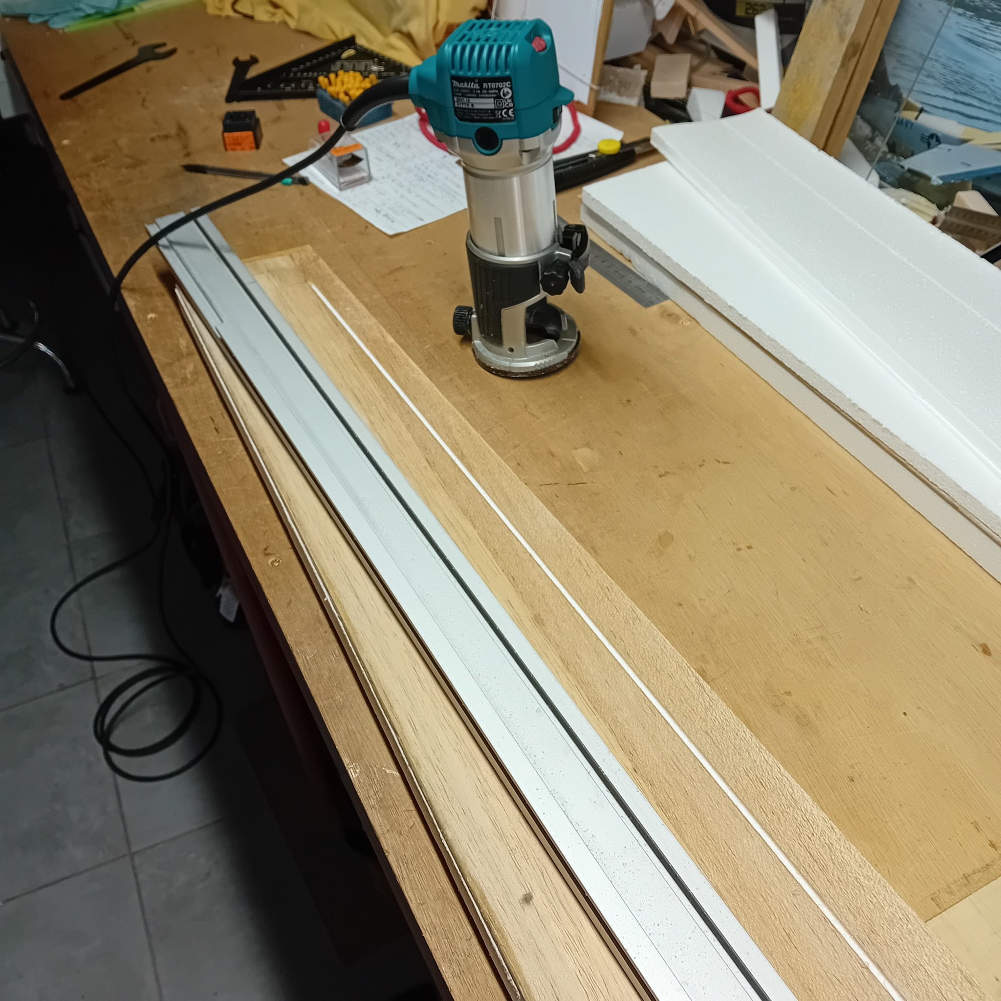

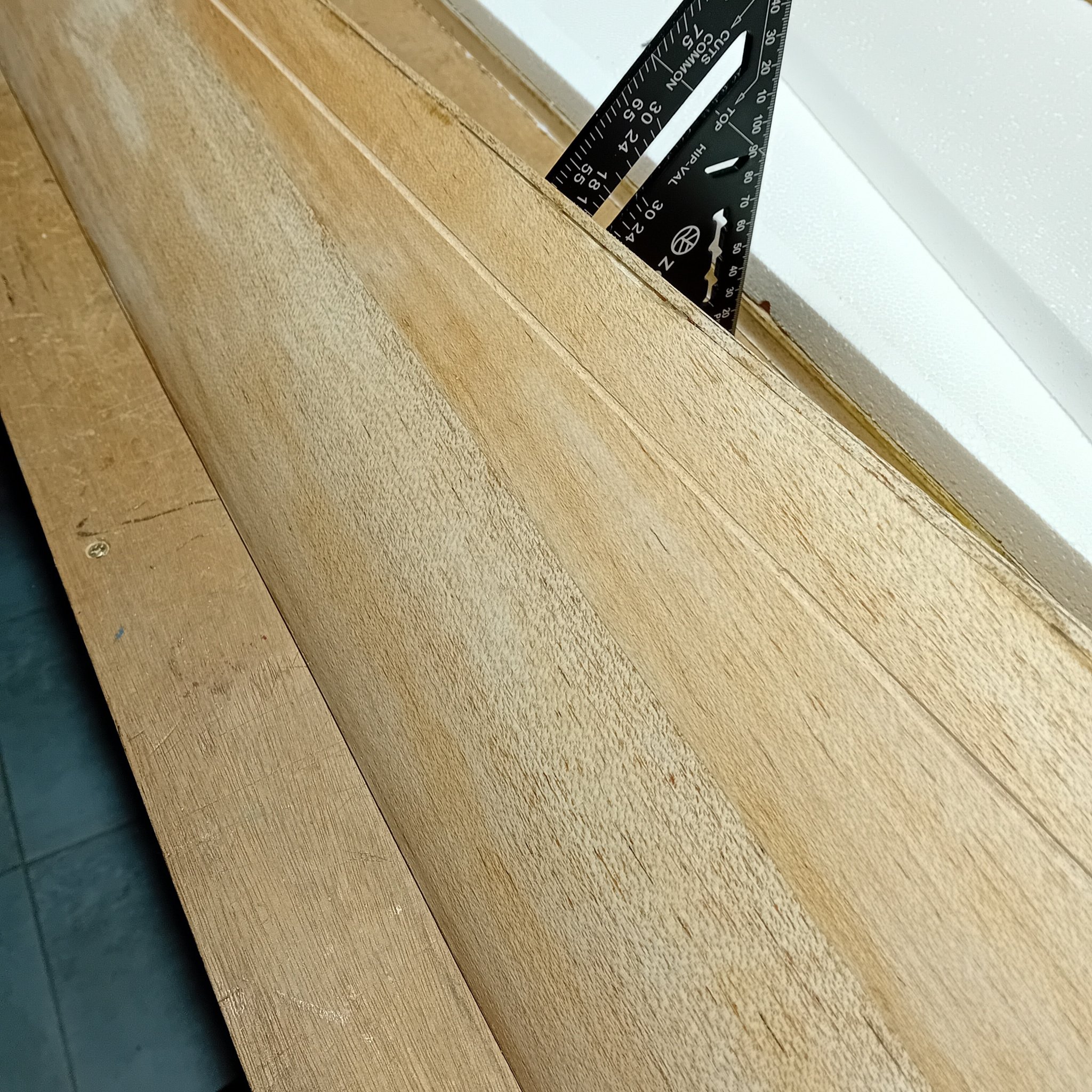

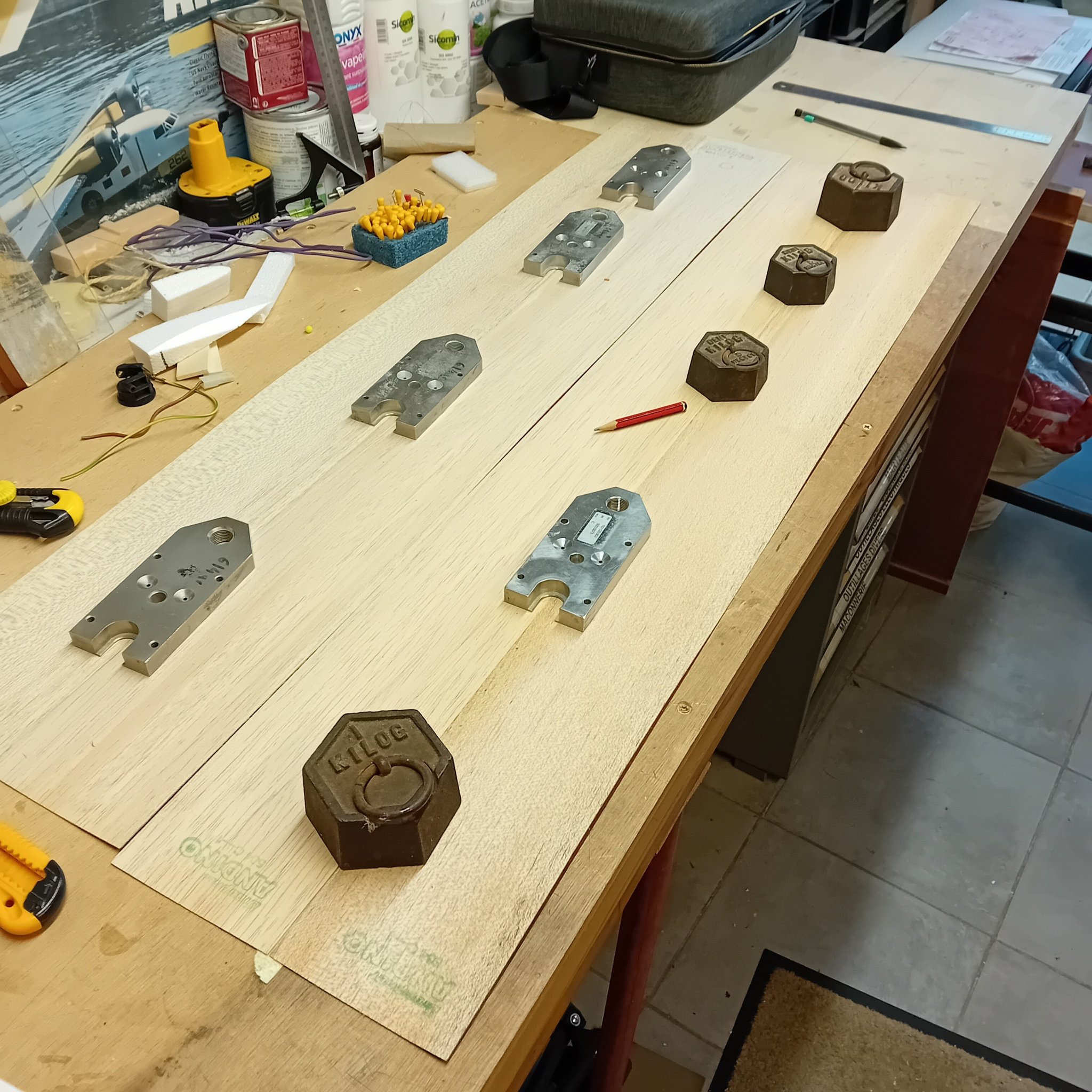

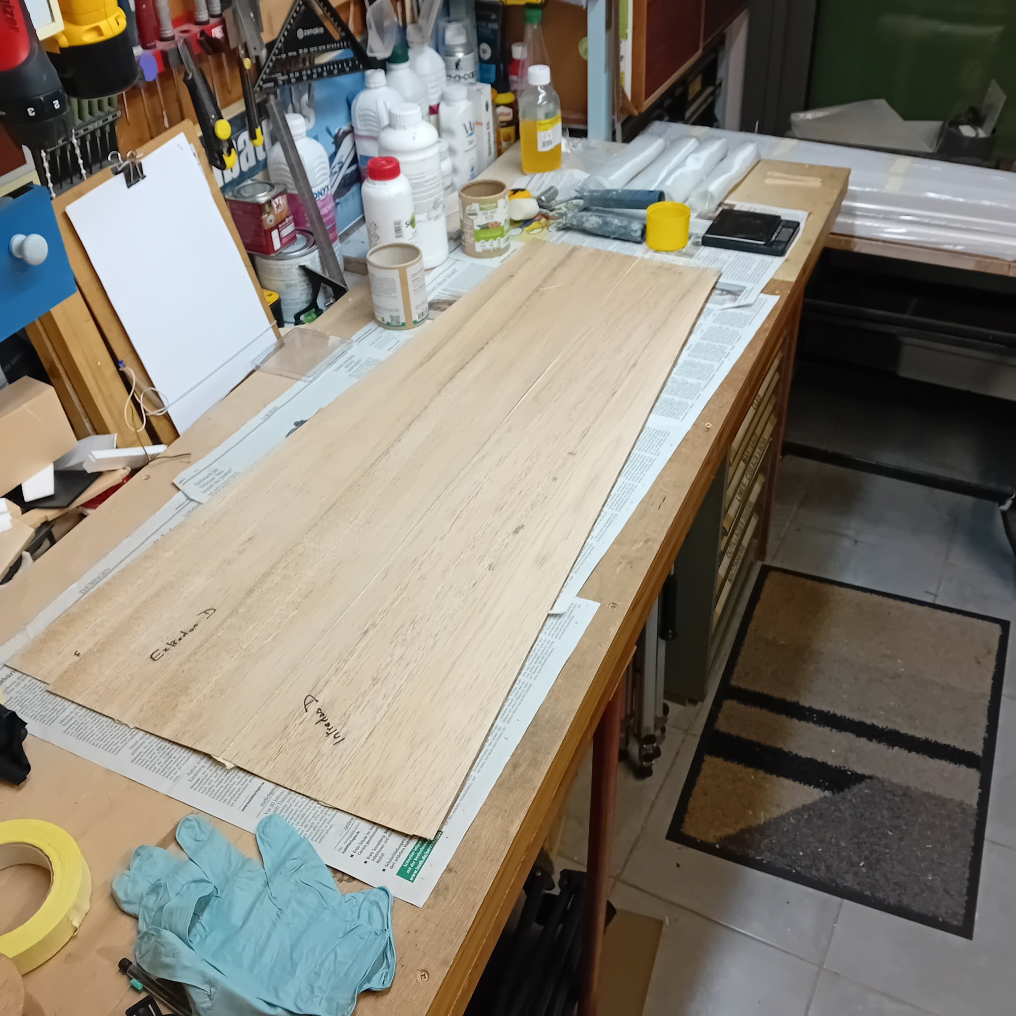

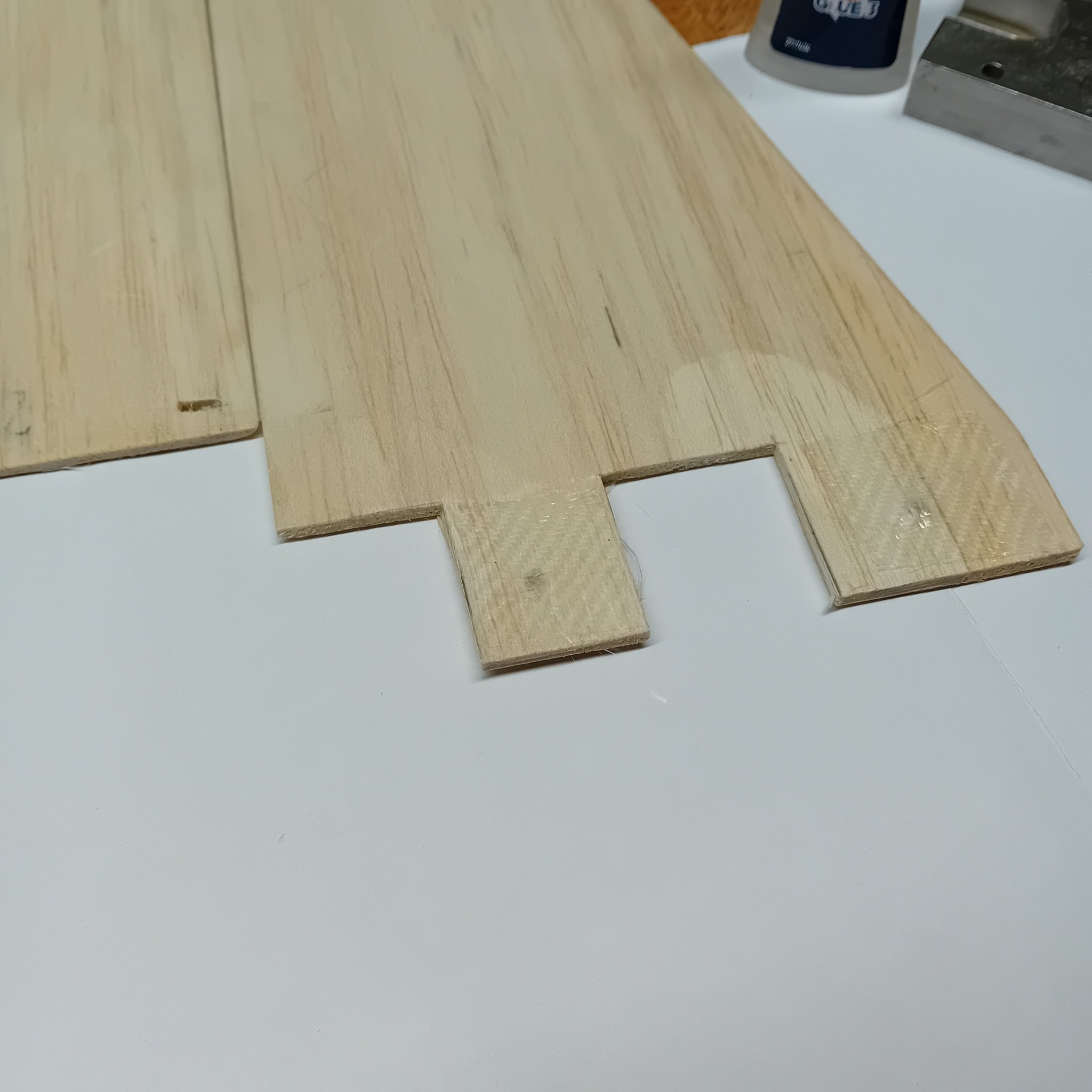

Le coffrage balsa est en cours de préparation, on raboute bord à bord des planches de balsa 1mm avec de la colle blanche.
Avant collage, les planches ont été triées pour répartir équitablement par aile le poids de chaque coffrage.
Préparation des fixations qui utiliseront la deuxième vis sur le fuselage.
A suivre... :arrow:

Présentation des coffrages dans les noyaux.
Tous les tissus de verre sont préparés, la pompe à vide est opérationnelle, les renforts du stab sont découpés.
Il reste à faire une bonne séance de résine , pour demain lundi en principe...

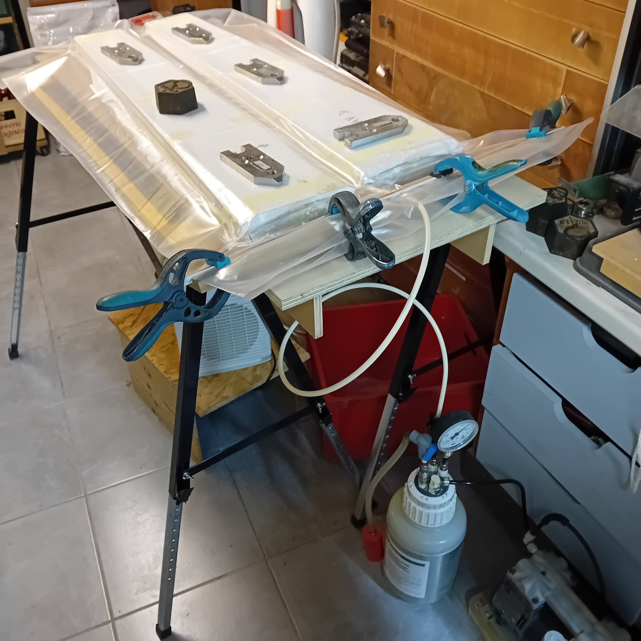

Mise sous vide à environ -0.3bar des ailes.
Notez l'originalité de la fermeture du sac: une planche avec une fente d'environ 1x1cm faite à la scie, une baguette d'environ 1x1cm qui pince avec des presses le sac dans cette fente. Une encoche permet le passage du tuyau faisant le vide. Ce n'est pas totalement étanche, le compresseur fonctionne sans arrêt mais encaisse car il est prévu pour, anciennement installé dans une appareil d'analyses biomédicales qui tourne 24/24h, 7/7j.

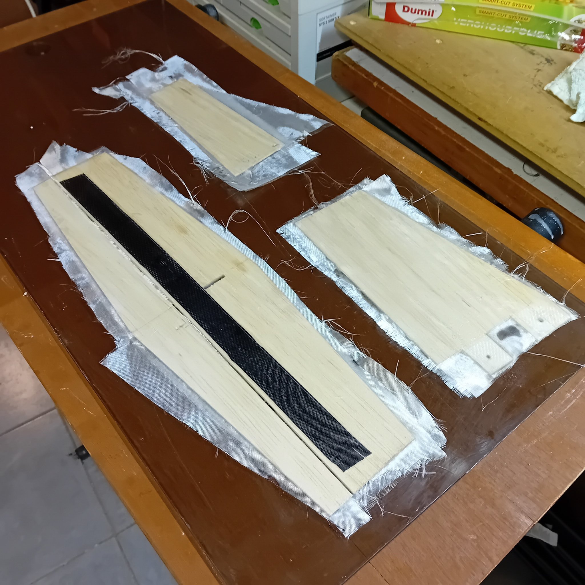

Avec le reste de résine, je coffre les empennages avec du tissu 42gr/m2 et une bande carbone pour rigidifier le stab.
Le tout est posé sur une plaque de verre cirée.
Résultat, 288gr et 286gr brut de décoffrage, c'est bien équilibré.

Collages des saumons et supports de servo.

Pour éviter tout vrillage des ailes et des ailerons, collage de renforts ,taillés dans des baguettes de pin, au niveau des ouvertures d'aileron
Renforcement de l'assise du stab avec des petits bouts d'EPP

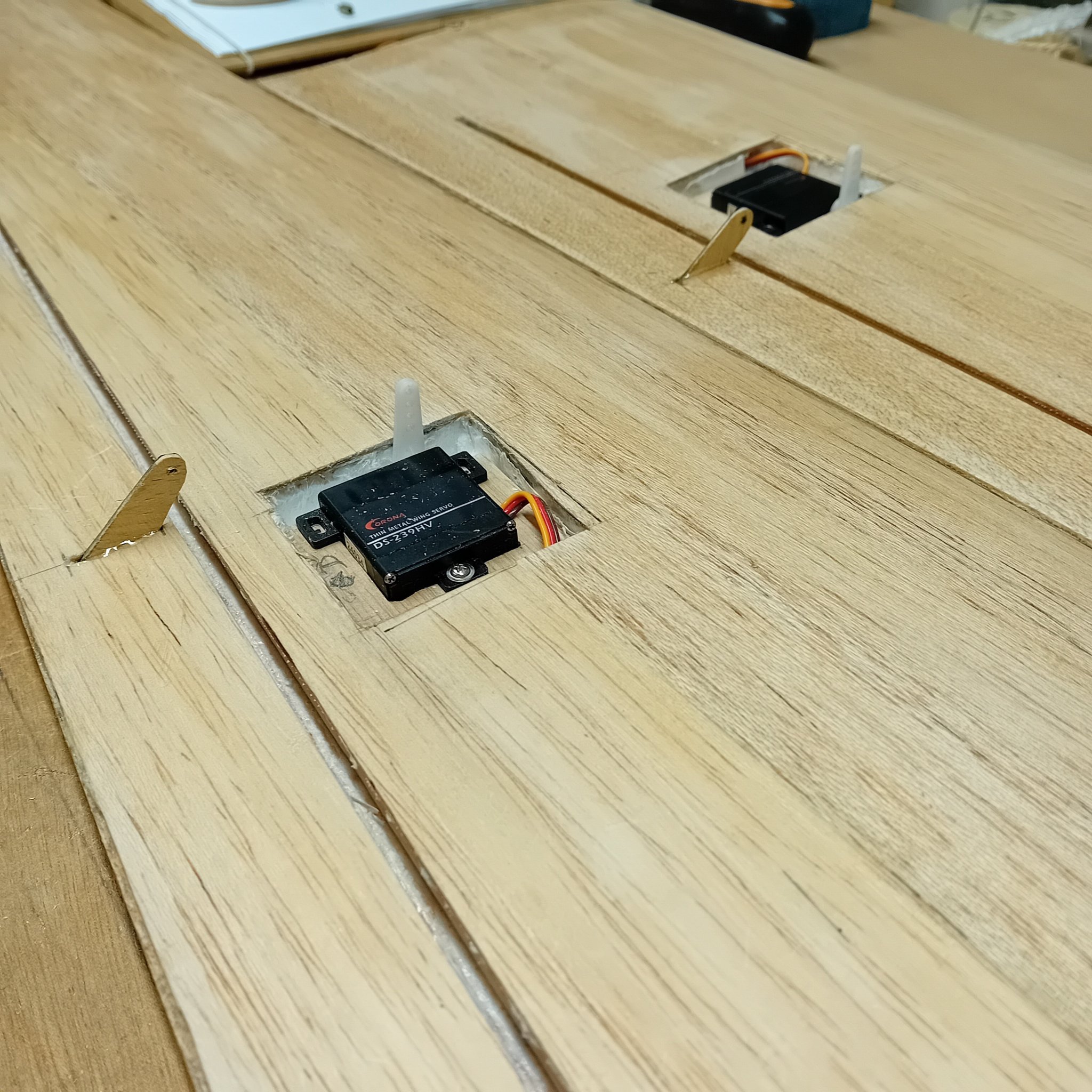

Collage des guignols de commande des ailerons, raccordements des commandes, mise en place de cache servos ( ils trainaient dans mon attirail ).
Finalement les nouvelles ailes sont terminées.
La décoration viendra plus tard.
Le centrage a nécessité 50gr de plomb sur l'avant, les empennages sont plus lourds.
Le poids total est à 1150gr.
Programmation de l'engin avec la nouvelle RadioMaster, je prends de l'assurance sur cette radio.
Le modèle est prêt à tester ...quand la météo s'y prêtera !
