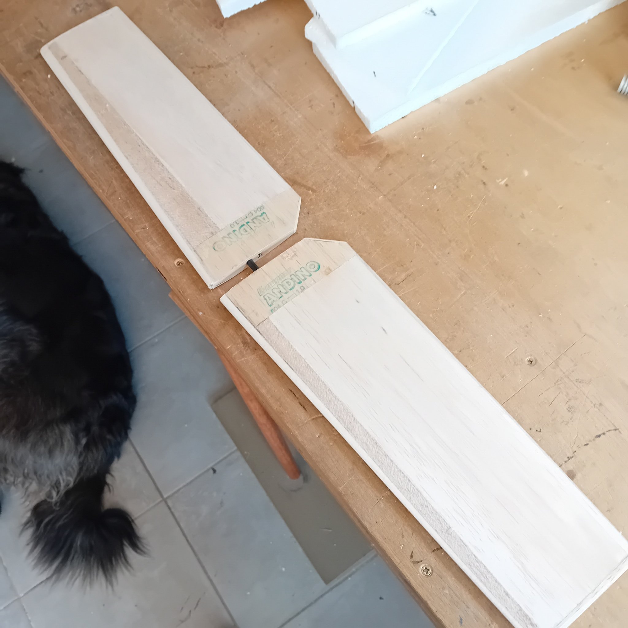

Je suis à la recherche d'un cône porte pales de ce type en diamètre 44mm environ et pour axe moteur de 5mm.
Le "environ" tiens compte du fait que le couple moteur d'origine n'est pas exactement centré, c'est pas beau mais j'ai la flemme de la refaire...

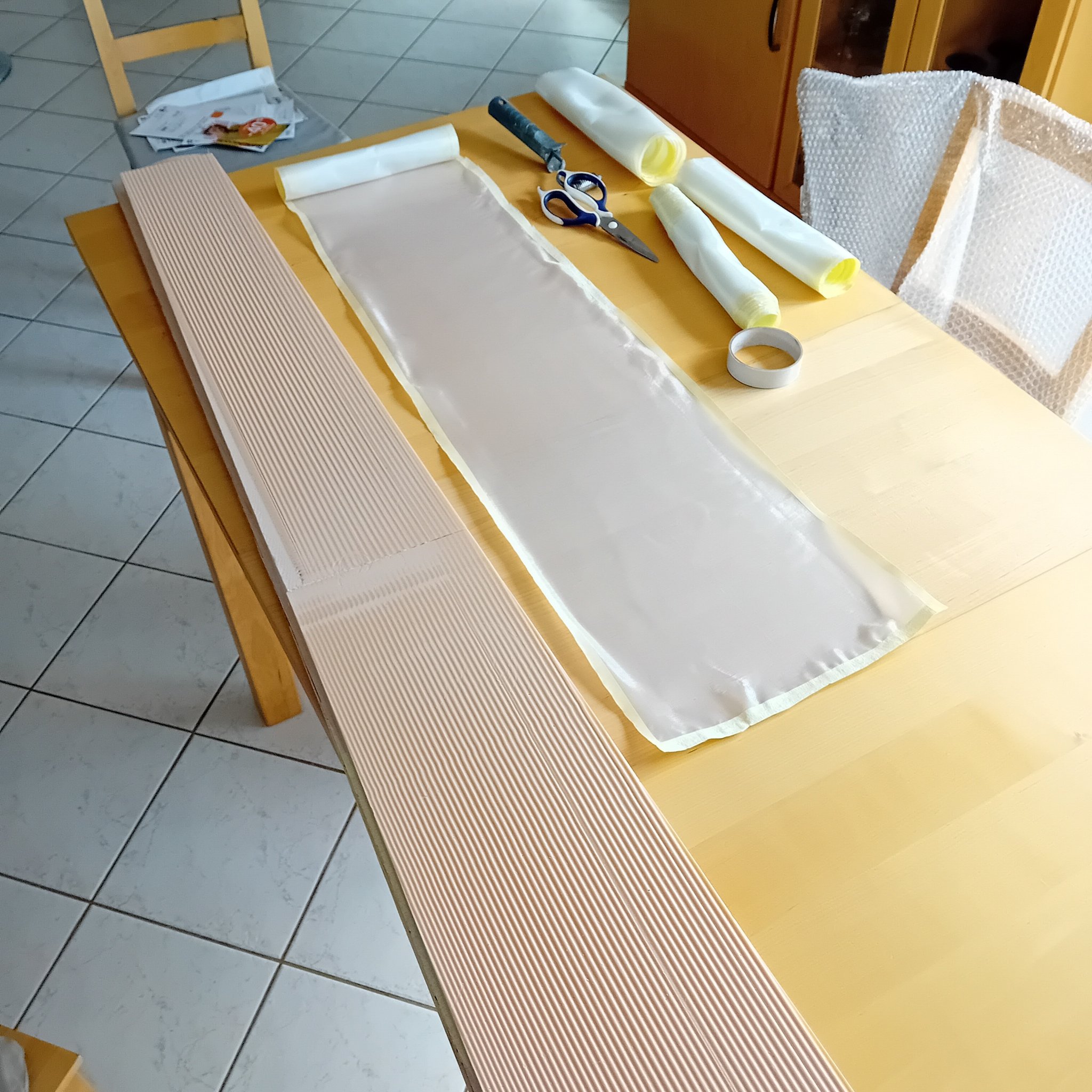

Préparation des tissus 80gr/m2 sur une grande table
Encollage à l'époxy des coffrages balsa+tissus et mise sous vide des ailes, dépression -0,5 bar.

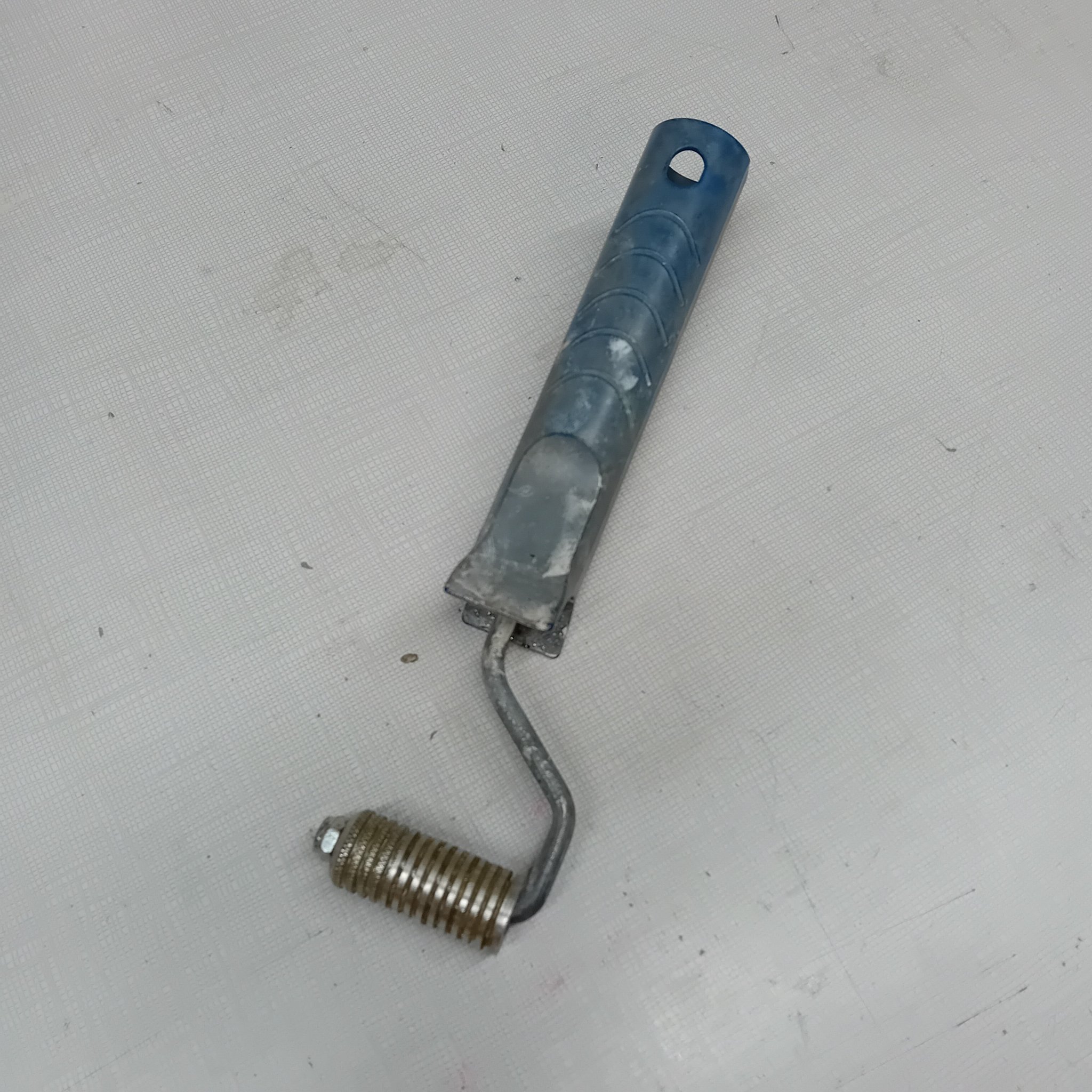

La résine est étalée à la carte bancaire sur le balsa, la fibre est plaquée sur la résine avec un rouleau métallique presseur pour bien faire transiter la résine et avoir une bonne accroche sur les noyaux en styro.
Photo du rouleau presseur fait à partir de rond d'alu tourné avec des fentes limitant l'accroche de la résine sur l'outil.

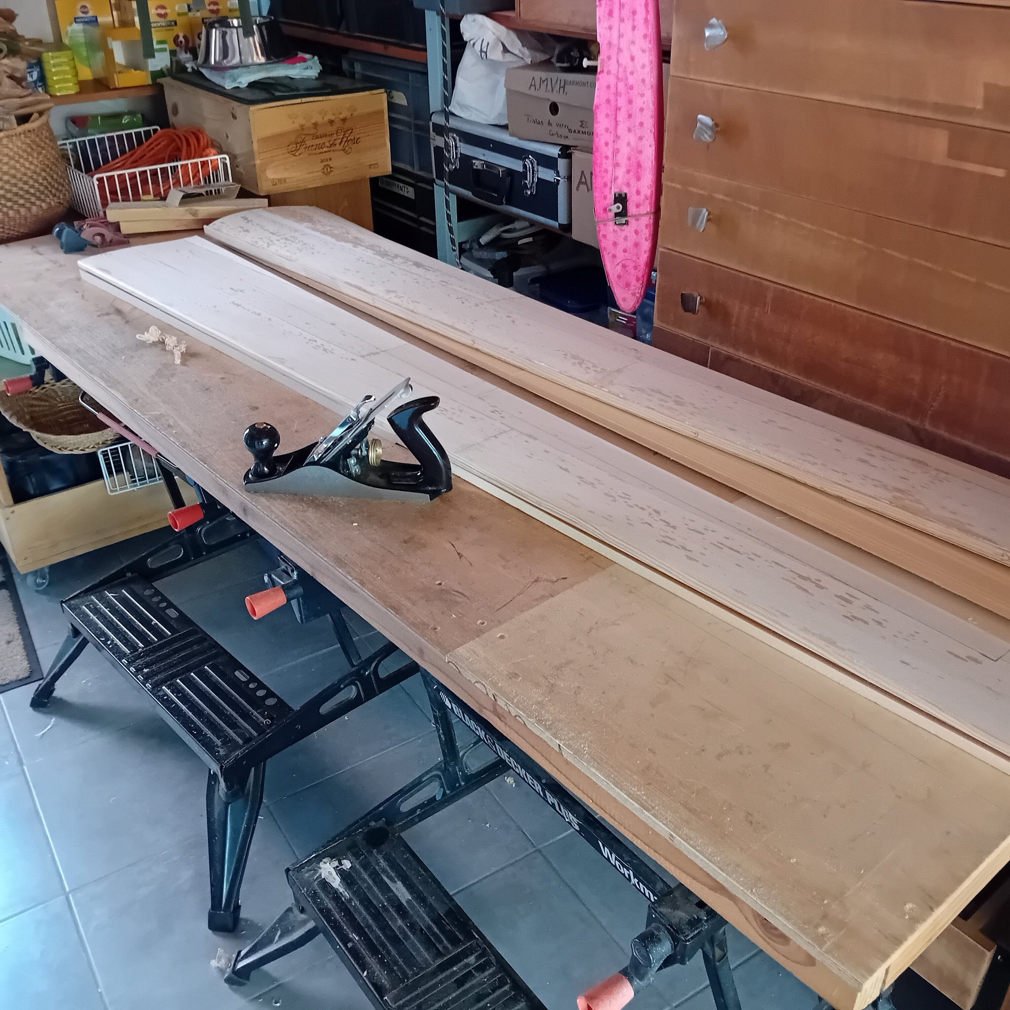

Maintenant j'ai fini la séance rabots, cales à poncer, huile de coude et du pifomètre pour mettre en forme les bords d'attaques.
