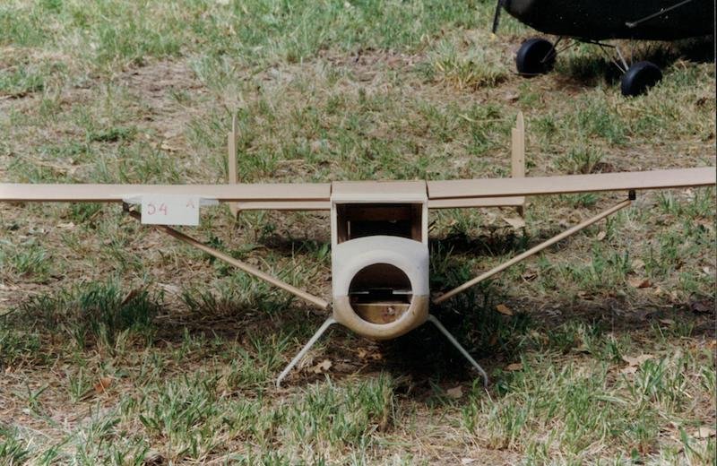

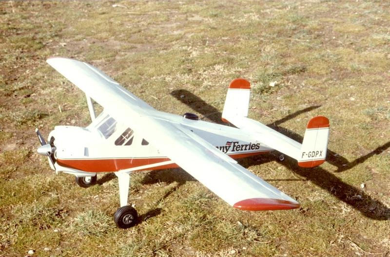

Voila la Première photo du broussard en 1980. Il avait été fabriqué par Robert Papinni.
Il a ensuite appartenu à Christian sous les couleurs de l’armée de l’air qui, après quelques vols me l’a donné.
Messages : 289
Re: Broussard Hydravion
Message non lu par mitch » 11 août 2025, 10:49
Je l’avais équipé d’un OS 10 cm3 et en avait profité pour lui refaire un lifting avec les couleurs du Broussard de Britany Ferry, qu’utilisait Yves Duval comme porteur du Cricri.
Il a volé quelques années et je m’en servais aussi de remorqueur occasionnellement.
Puis, l’ayant prêté à un copain un dimanche matin, il fit un cheval de bois et passa sur le dos à l’atterro. Peu de dégâts mise à part les deux dérives explosées.

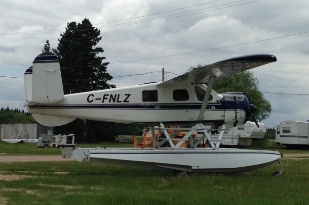

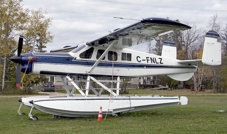

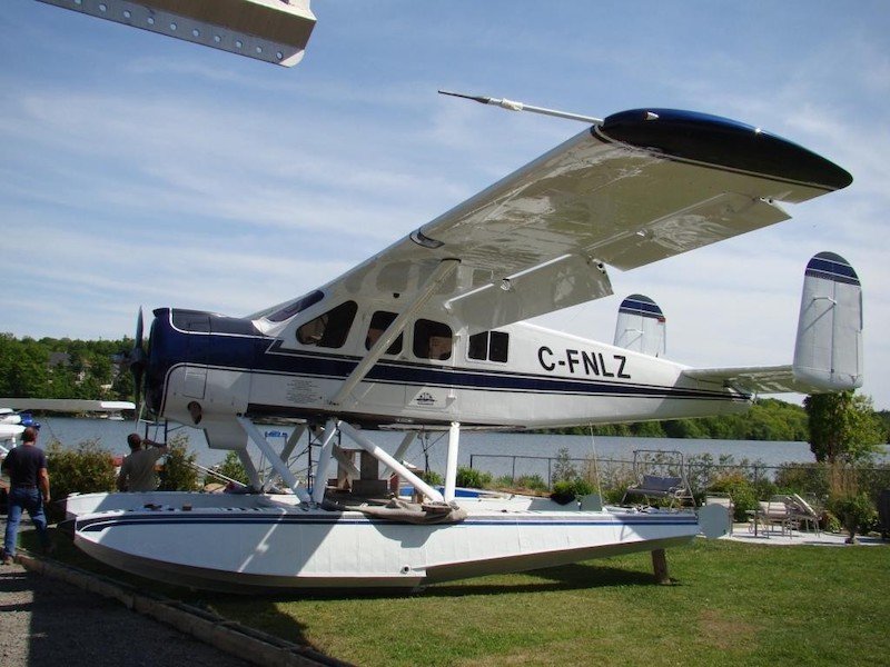

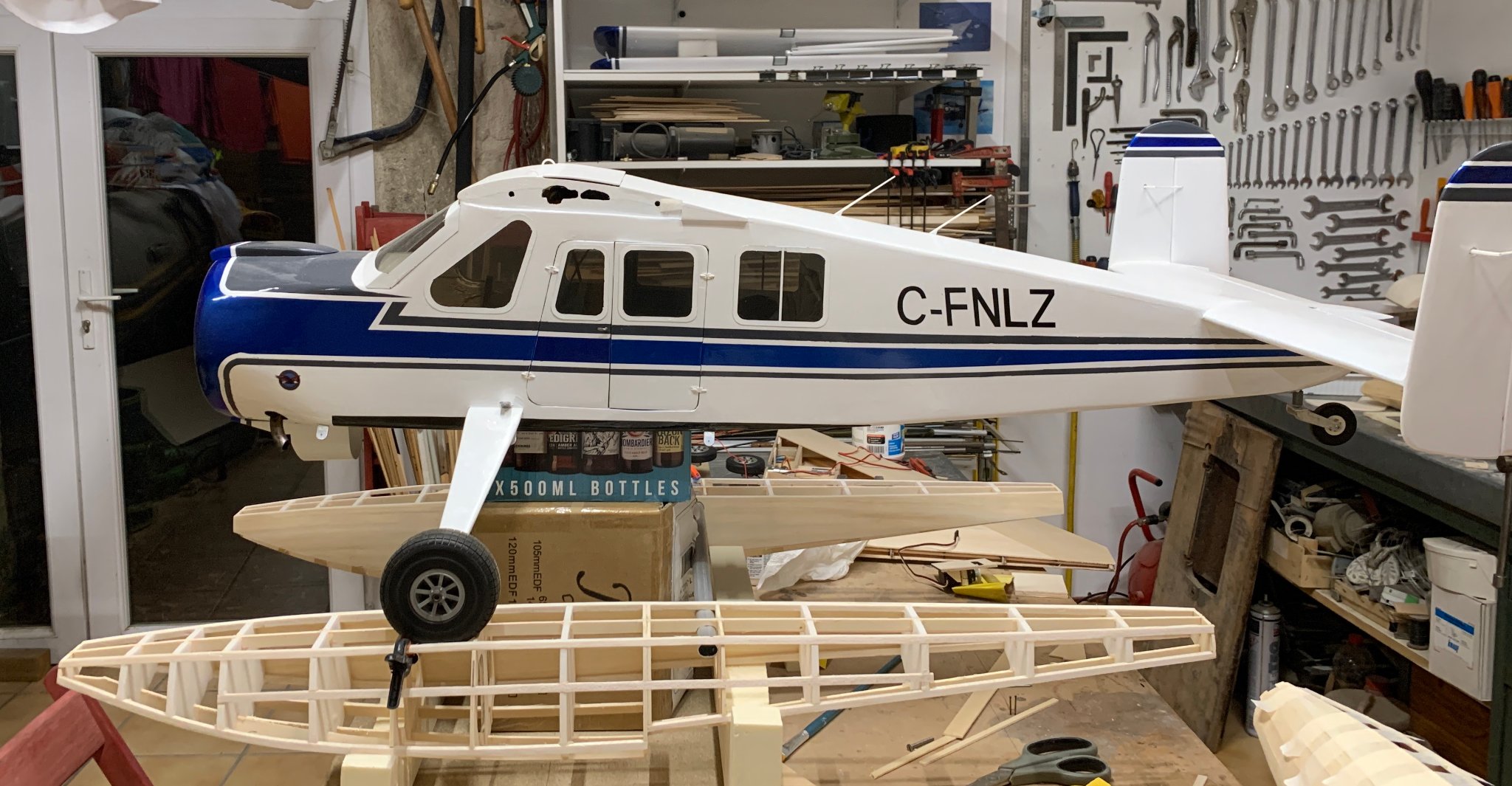

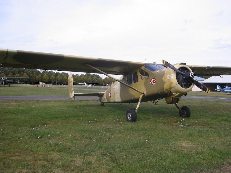

C’est en 2022 que, prenant conscience lors de notre rencontre Hydralagou que je n’avais pas d’hydravion ressemblant à un vrai que je me mis sur le net pour vérifier si le Broussard existait avec des flotteurs.
Le seul que j’ai trouvé à l'époque vole au Canada, c'est le N°316 M/A - 67-OQ immatriculé F-GGKR modifié en hydravion par la société Lambert au Québec avec l'immatriculation C-FNLZ.
L'original
le modifié en 2009
Et depuis, il a été remodifié en amphybie avec train rentrant
FNLZ train.jpg (52.69 Kio) Consulté 11607 fois
Et le dernière modif avec turbine!
FNLZ Turb.jpg (106.67 Kio) Consulté 11607 fois

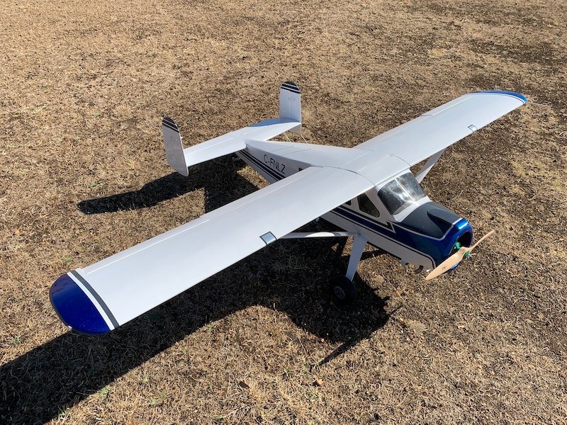

Du coup, j'ai remis en état le Britany Ferry, motorisé avec un moteur électrique Protronik 3635-470 avec batterie en 6s et l'ai repeint aux couleurs du canadien. Mais comme, à ce moment là, je n’avais pas prévu de faire un post, j’ai très peu de photos!
Et avant de le transformer en hydravion, j'ai préféré tester la nouvelle motorisation, et ça vole comme dans mon souvenir! :)

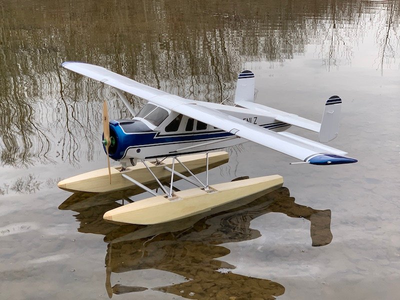

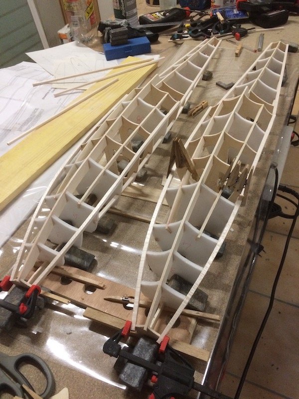

Donc, on construit les flotteurs, Olivier m’ayant prêté les plans des flotteurs qui ont équipé son Beaver puis son Decathlon, je les ai mis à l’échelle du Broussard, en mélangeant couples en dépron et en balsa pour alléger au maximum.
Et j'ai installé deux servos pour la commande des deux safrans.
Petit essai de flottabilité avant de fermer et de peindre, c'est tout bon :)

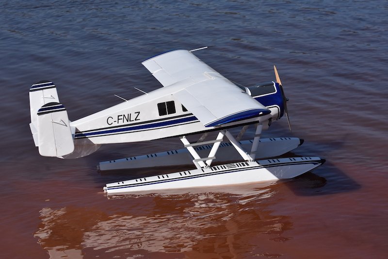

Boussard hydro.jpg (79.66 Kio) Consulté 11559 fois

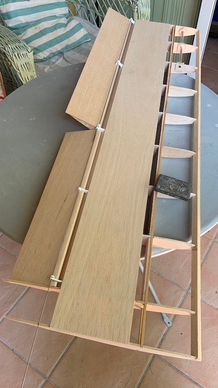

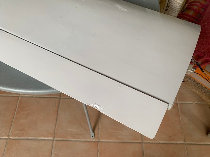

Il vole depuis hydralagou 2023. Mais, lors d’une journée hydro sur le lac, j’ai malheureusement refermé la porte latérale du camion sur les ailes!
Je ne dirais pas que ça tombe bien mais, comme j’avais décidé d’en refaire d’autres plus adaptées, c’est l’occasion.
En effet, lors de sa transformation en hydravion, j’ai paré au plus pressé et ai laissé le système que l’on avait à l’époque, à savoir deux servos (pas léger les gonzes) dans le fuselage qui commandaient par l’intermédiaire de tringles et de renvois les ailerons et les volets, avec le manque de précision que cela induit, surtout vu son age!
Je vais donc fabriquer deux ailes avec quatre servos plus modernes et vais en profiter pour les faire plus maquette et installer les feux de position et d’atterrissage.
Et comme d'hab maintenant, fabrication des charnières déportées à l'imprimante 3D

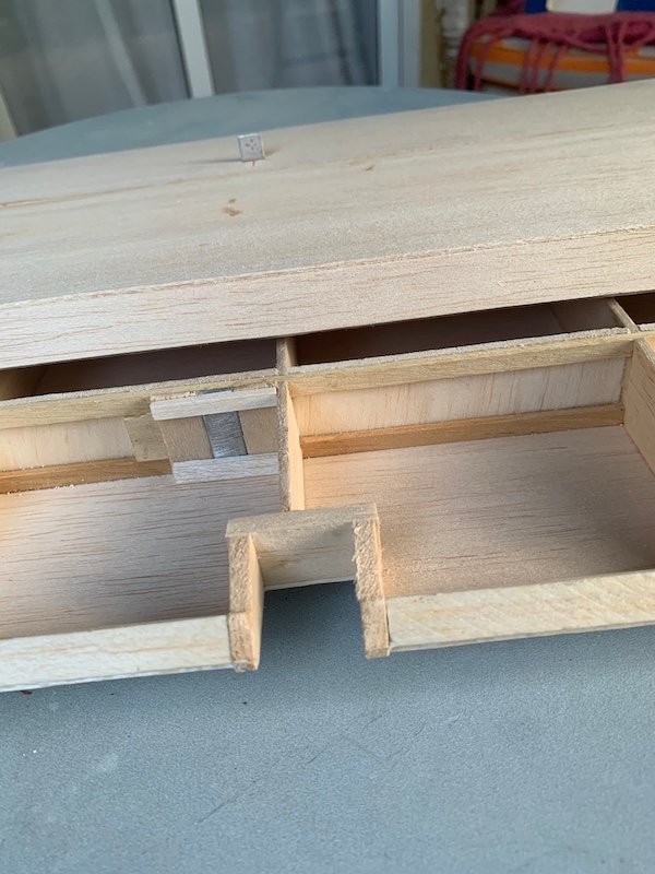

Découpe de l'emplacement du phare atterrissage, pardon, d'alacissage et installation des ferrures de fixation des haubants, vu de dessous et dessus sur les deux ailes.

Super, faut que je voie ça, mise en place des servos d'aile et du fil des feux de position. L'avantage des charnières déportées permet d’invisibiliser les commandes.
servo ailes.JPG (104.67 Kio) Consulté 10283 fois
Et câblage de tout ça sur des prise ordinateur DB9

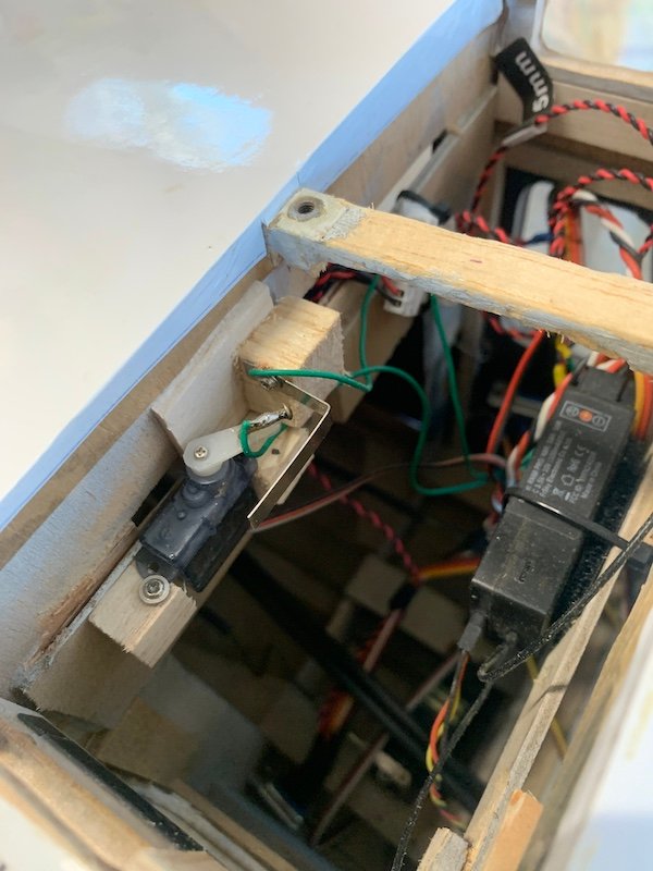

Le Broussard est presque fini, plus qu'à lui mettre un pilote et fabriquer un faux moteur.
Comme je n'avais pas d'interrupteur électronique, j'ai bidouillé un contacteur avec un servo 5gr qui trainait par là, comme ça, le phare d’atterrissage est commandé avec la sortie des volets.

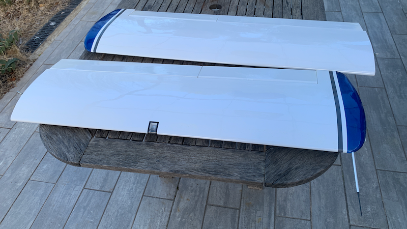

Les ailes sont finies, résultat des courses, les anciennes ailes sans électricité avec les deux vieux servos peraient 971gr, les nouvelles avec les quatre servo, le phare et les feux de positions avec les fils font 737gr, d’où un gain de 234gr, suis pas mécontent sur ce coup là!

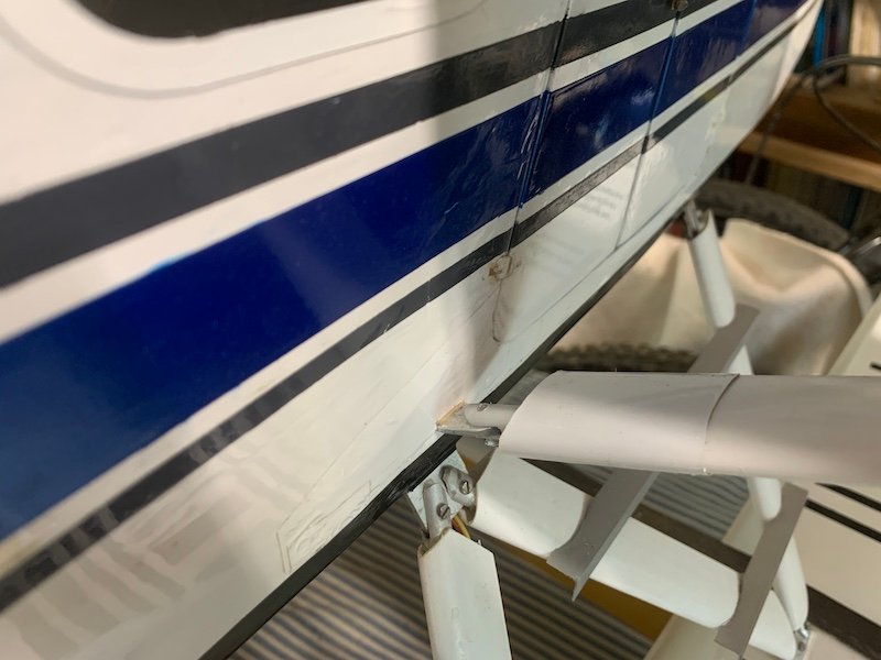

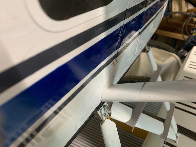

Pour cacher les fixation des haubans et coller plus à la réalité, j'ai fabriqué un fourreau qui coulisse. J'en ai fait un avec l'imprimante 3D mais c'était trop épais, j'ai donc utilisé une radiographie (poumon, genou, bras, ça marche avec tout :D ) que j'ai enroulée autour du haban, collée avec de la cyano et sécurisée avec du vynile.
