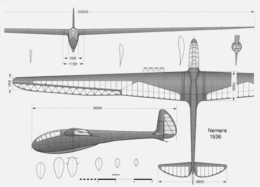

Et le plan 3 vues :
Le modèle est à l'échelle 1 : 5, envergure 4 mètres. J'ai trouvé le plan chez VTH : https://www.vth.de/, ils ont une belle bibliothèque. J'y ai donc acheté le plan en version pdf, ainsi que le kit comprenant les couples, les nervures des ailes, le tout en contreplaqué 5 et 3mm.

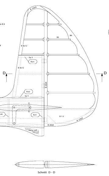

Voici un extrait du plan :

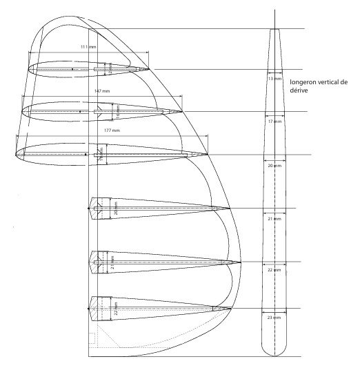

Partant de là, j'ai dessiné le longeron vertical, et mis à l'échelle ce profil pour obtenir le profil des autres nervures, en faisant coïncider la largeur au niveau du longeron :
Première interrogation : est ce que la méthode vous paraît correcte?

Et le plan 3 vues :

Je pense que oui ,mais je ne vois pas bien le changement avec le plan initial
Ton profil d'empennage me semble un peu épais ,un naca 008 serait plus fin

Merci Fabien,
Je tâcherai de les poncer un peu pour qu'ils s'amincissent.

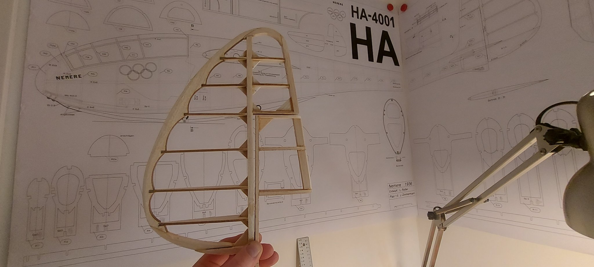

La dérive du Nemere a vu le jour grâce à une activité professionnelle réduite en ce qui me concerne, et aussi à la découpe laser magique des nervures et des bords de fuite, merci à celui qui se reconnaîtra!
Les plans de travail ailes/fuselage sont quasi prêts, pour ceux ci (contrairement au stab et à la dérive), le kit contenait beaucoup de pièces pré découpées, une fois les tables en place ça va aller vite pour les premières étapes.
