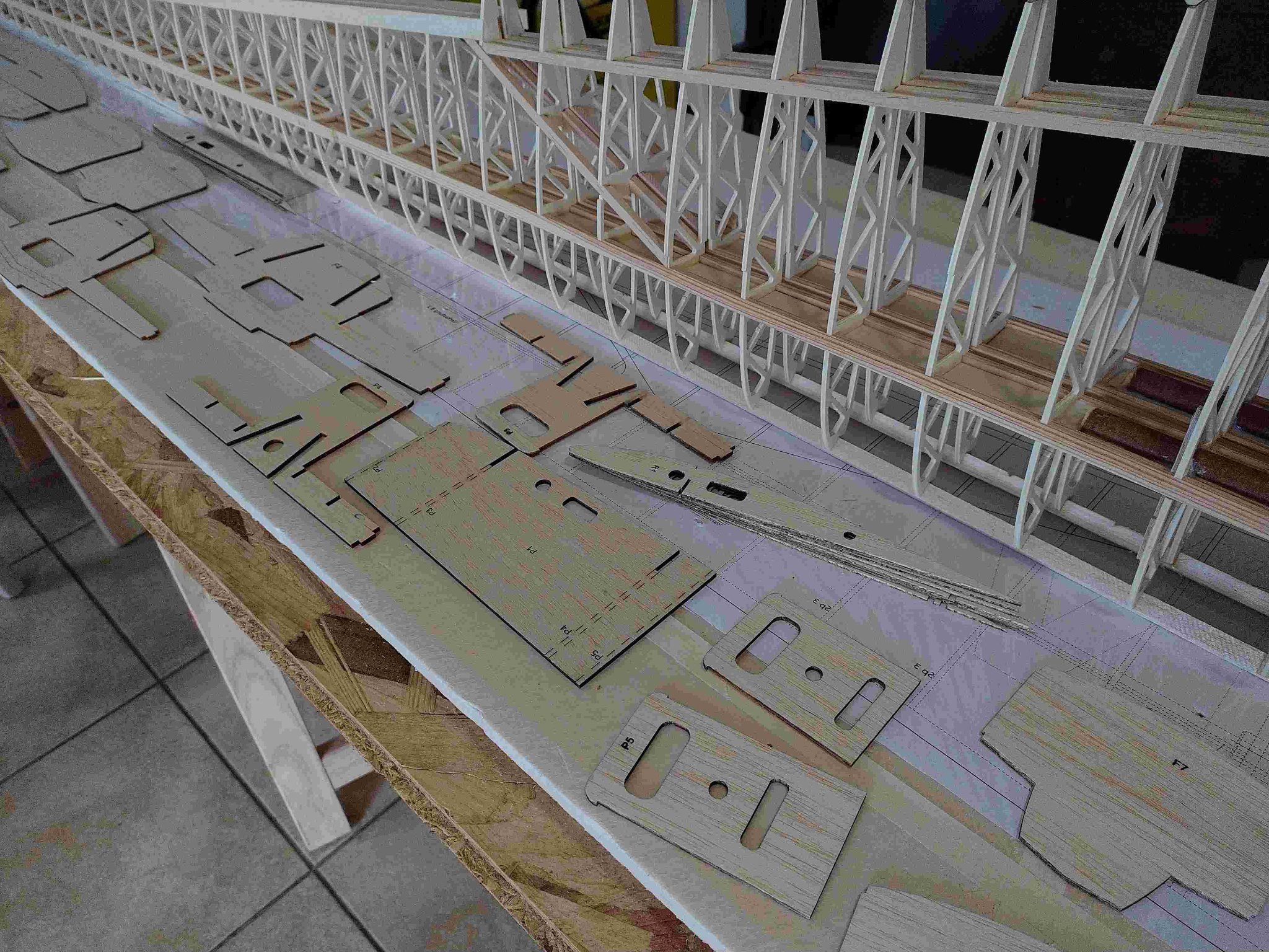

Comme j'ai la machine de découpe, je me lance dans la construction. Peut être que ça fera venir mon kit plus vite :D .
En relativement peu de temps, les pièces sont découpées :
début découpe cnc Dornier Wal.jpg (755.63 Kio) Consulté 7997 fois
Il me manque juste les flancs, pour cause de manque de bois, mais ça devrait arriver aujourd'hui. C'est le seul inconvénient de la machine CNC, c'est qu'il faut l'alimenter en bois beaucoup plus vite que quand on fait à la main !

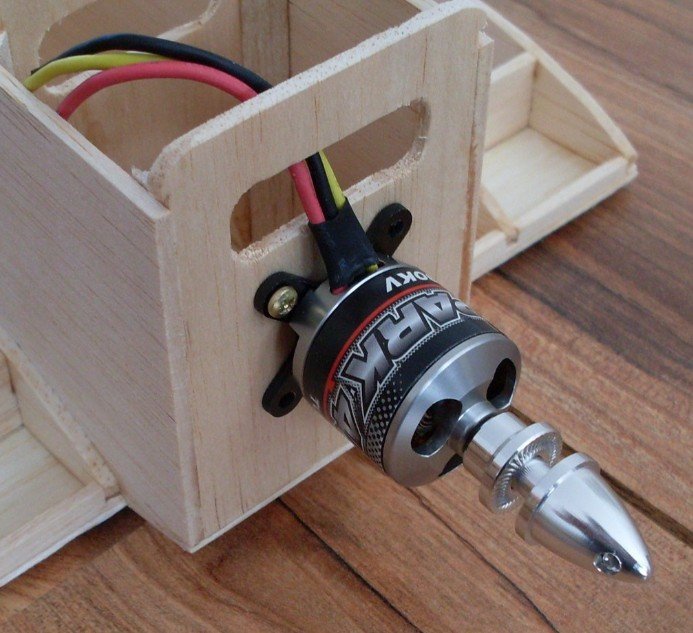

Voilà la configuration des moteurs, pour des hélices tripales 9x6" :

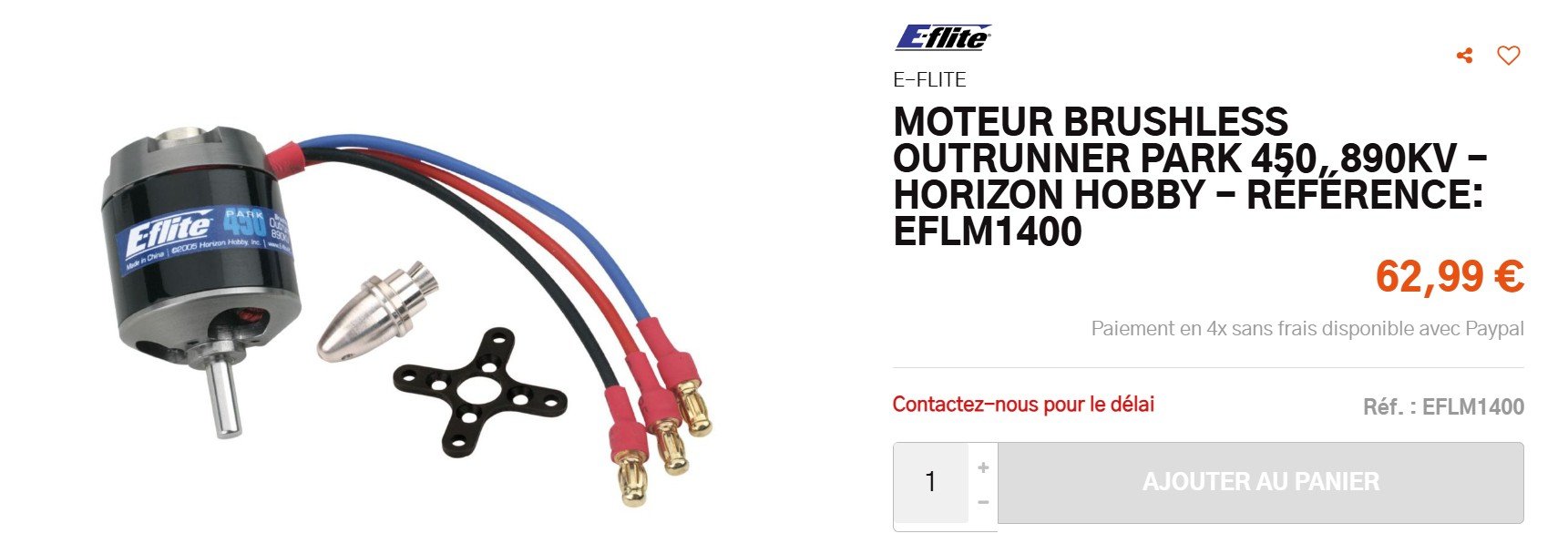

Bart a utilsé des Turnigy Park 450 890 kv, qui ont l'air de ne plus être distribués :
https://hobbyking.com/fr_fr/turnigy-par ... EgMAvdJO0g
moteurs conseillés.jpg (100.04 Kio) Consulté 7997 fois
En cherchant un peu, j'ai trouvé cela :
https://www.guixmodel.fr/modelisme/mote ... van-detail
moteur trouvé.jpg (105.79 Kio) Consulté 7997 fois
Ca a l'air d'être très proche, mais j'avoue que je suis preneur de conseils, vu la diversité des produits disponibles...Qu'en pensez vous?

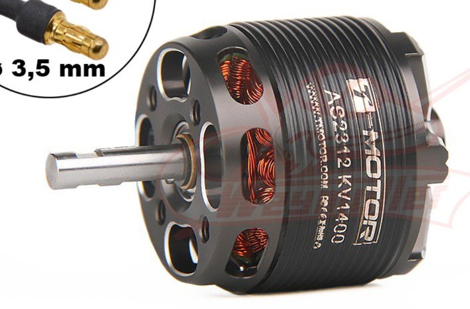

des 3 moteurs,le Kavan est le meilleur.
Cependant, je pense que le Tmotor AS2312 kv 1150 en 4S est mieux:
AS 2312 kv1150.jpg (88.72 Kio) Consulté 7979 fois
https://www.weymuller.fr/article/moteur ... _1150.html

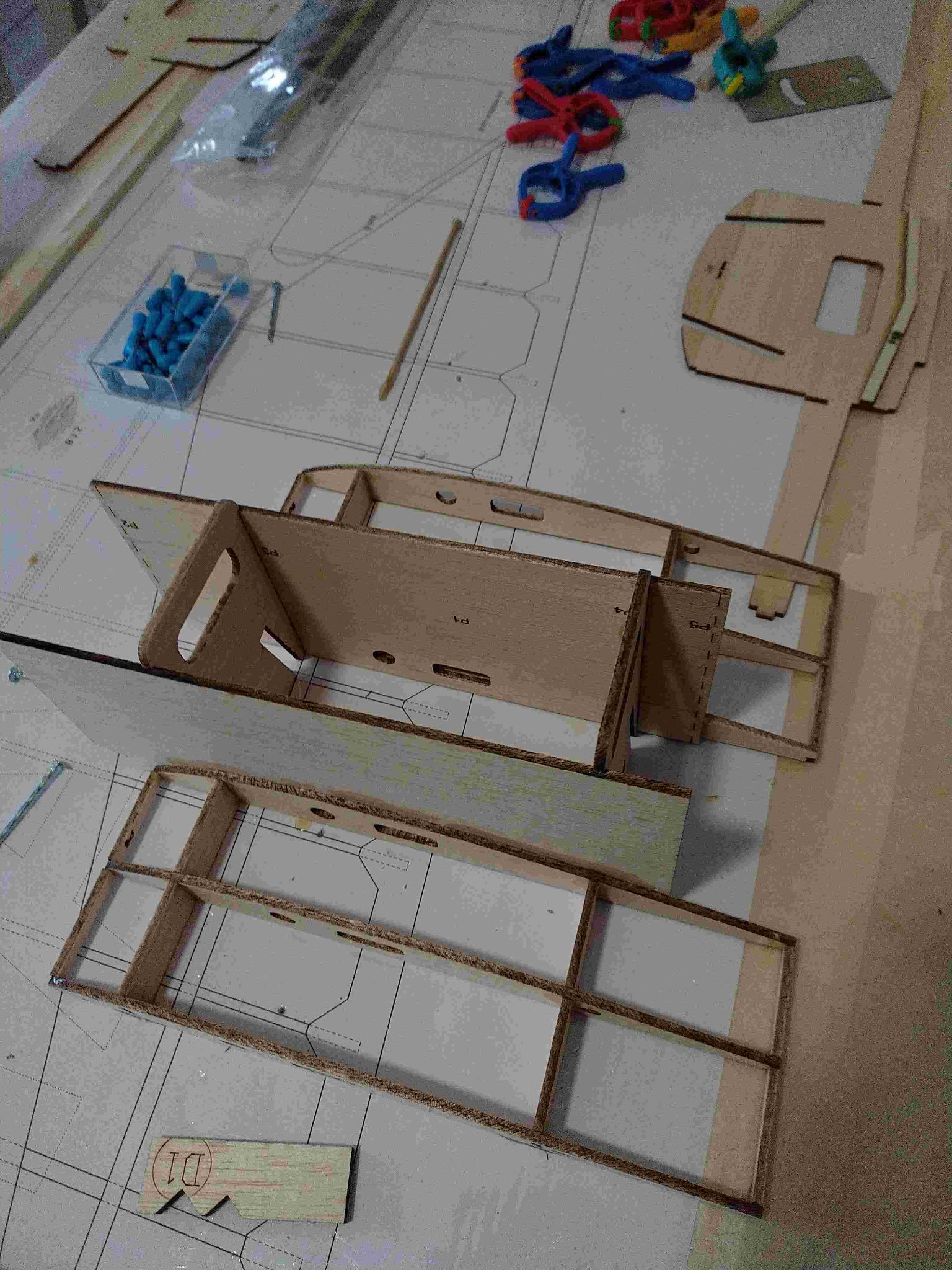

Pour l'instant l'assemblage se passe bien, voilà une photo des premiers éléments de la nacelle :
Si tous les éléments issus du PDF sont aussi précis, la construction devrait bien se passer.

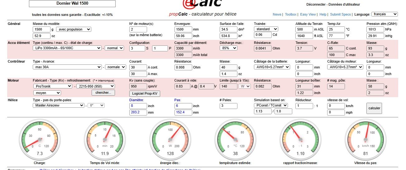

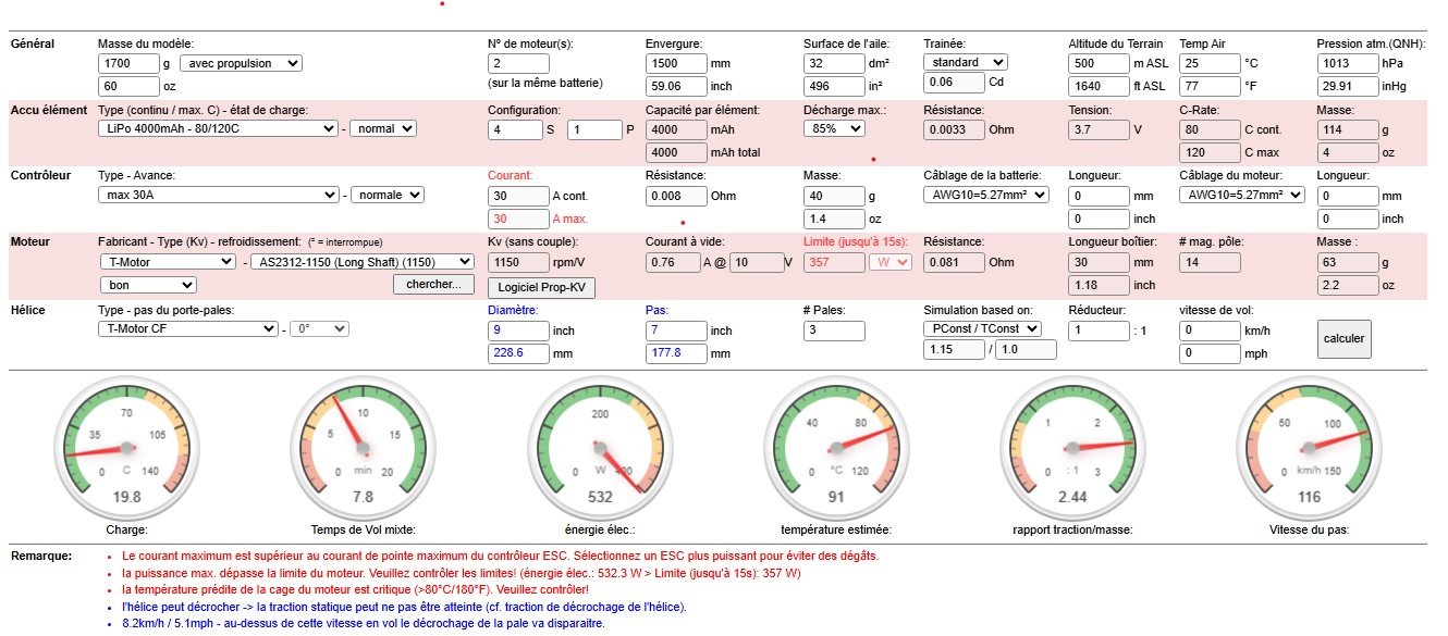

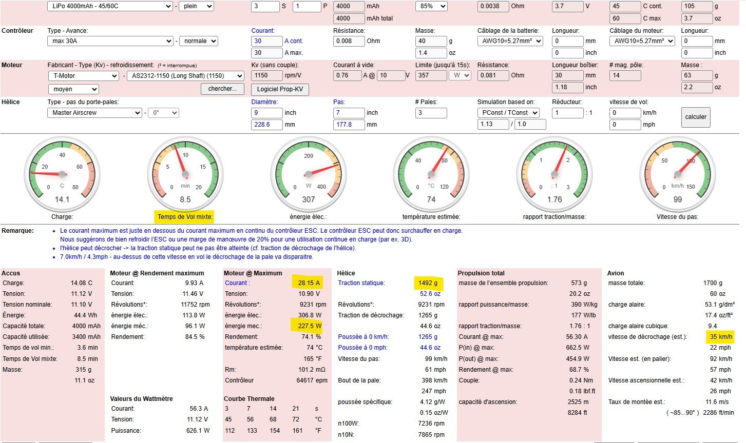

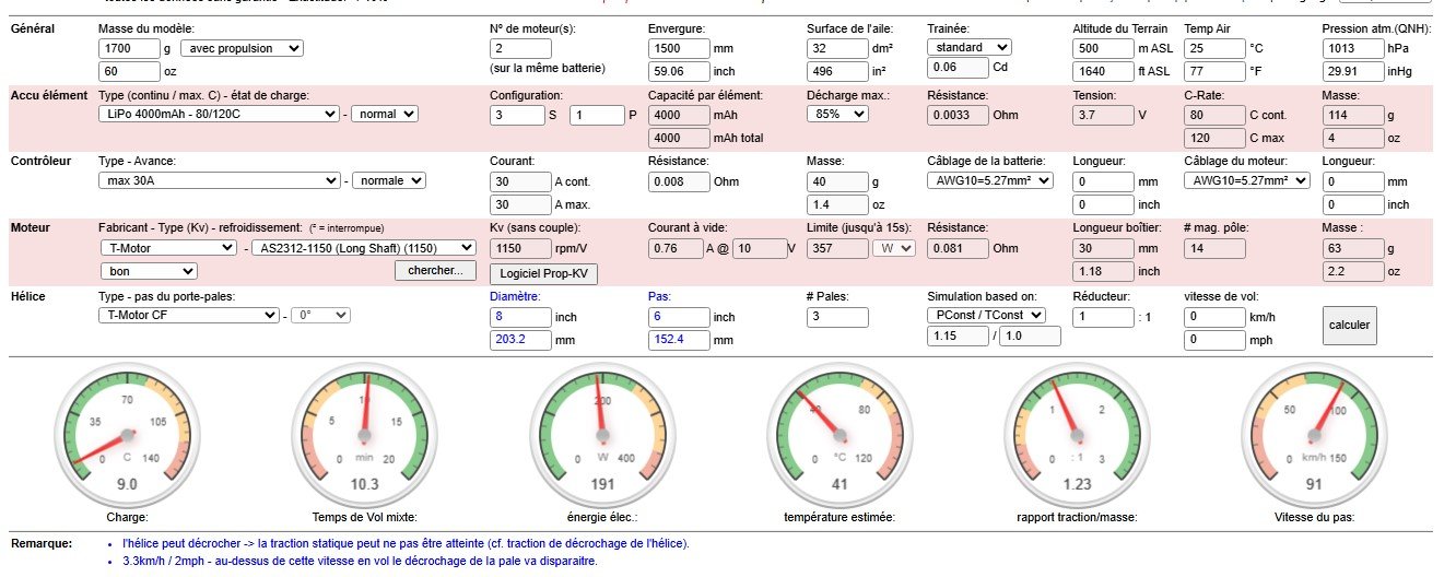

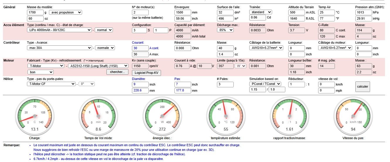

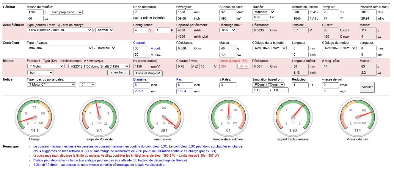

Niveau motorisation, voici les simulations avec Ecalc. Pierre, c'est un domaine inconnu pour moi, alors je veux bien que tu me dises si quelque chose cloche dans mes paramètres.
Hélice tripale 9x7, avec lipo 4S :
Ecalc 9x7.jpg (156.65 Kio) Consulté 7869 fois
Hélice tripale 8x6, avec lipo 4S :
Ecal 8x6 4S.jpg (153.83 Kio) Consulté 7869 fois
Hélice tripale 9x7, avec lipo 3S :
Ecalc 9x7 3S.jpg (154.64 Kio) Consulté 7869 fois
Hélice tripale 8x6, avec lipo 3S :
Ecalc 8x6 3S.jpg (137.21 Kio) Consulté 7869 fois
C'est grave, Docteur??? 8x6 3S?

Posons les données de départ:
Tripale pour une gueule "maquette"
diamètre hélice max 9' si on ne veux pas découper le fuselage à coups de pales.
Faire les essais avec des tripales qui existent sur le marché.
Dans tes études, en tripale, il faut oublier la lipos 4S sinon tu vas griller moteur et contrôleur (sauf si tu brides la puissance du moteur avec la radio)
Chez Intermodel et Weymuller, tu trouves la Airscrew 9X7
Avec Ecalc, il faut surtout lire ce qu'il y a en dessous de tes saisies d'écran.
A mon sens, voici la plus adaptée:
9X7 tripale Master Airscrew en 3S.jpg (245.91 Kio) Consulté 7861 fois
Mais ce n'est que théorique. j'avais fait une simulation pour le Latécoère d'Uncle Jim, et le modèle manquait vraiment de puissance.

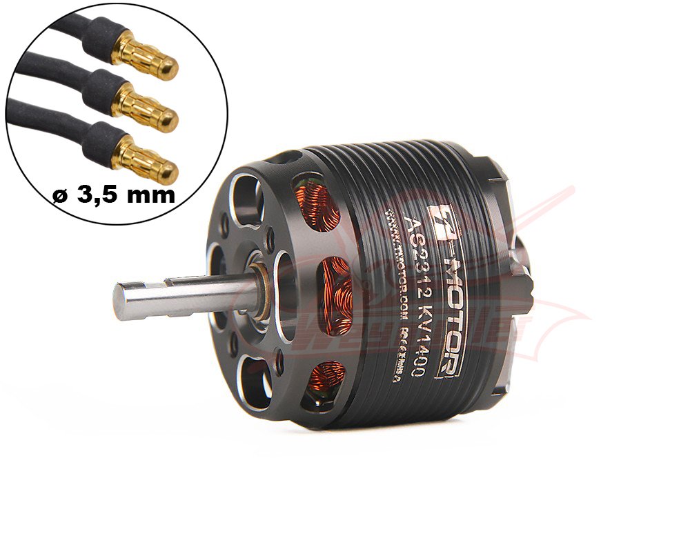

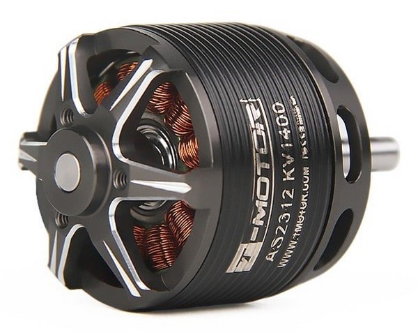

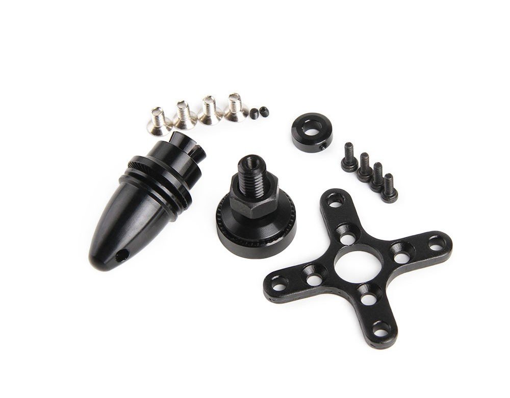

Petite interrogation : sur le T-moto convoité, l'arbre sort du même côté que la croix :
T motor.jpg (98.27 Kio) Consulté 7816 fois

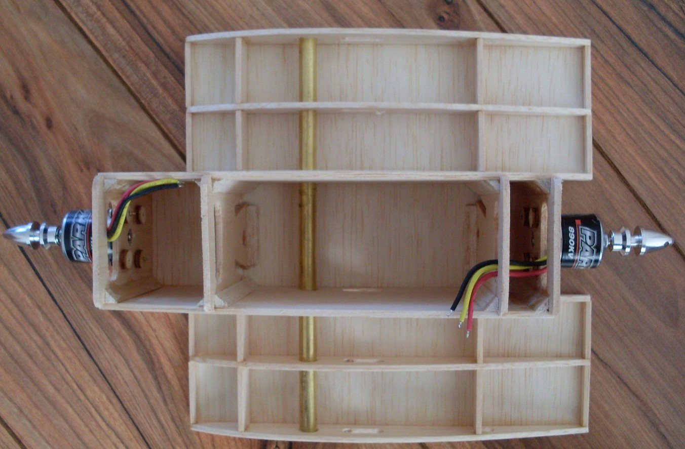

Est ce qu'il est possible de retourner l'arbre? Le montage des moteurs sur la nacelle doit être comme suit , croix opposé à l'arbre :
arbre d'hélice du bon côté.jpg (85.81 Kio) Consulté 7816 fois

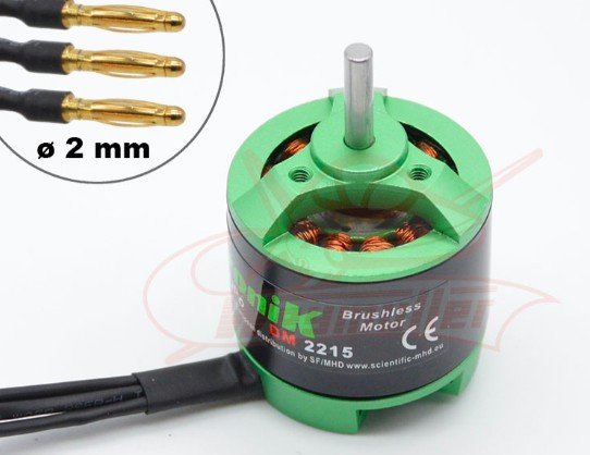

Sinon, il existe ce modèle là :
moteur dispo.jpg (34.48 Kio) Consulté 7816 fois
https://www.weymuller.fr/article/moteur ... 950.html[u]
[/u]
Est ce de la bonne qualité?

Avec ce moteur-là, le Pro Tronik DM 2215 950 kv,ça donne ça :
DM2215 950 (1).jpg (142.81 Kio) Consulté 7809 fois
Pour rester dans la limite de puissance je dois passer l'hélice en 8x6 pour une batterie 3S.
Messages : 3121
Re: Dornier Do J "Wal"
Message non lu par Chamy34 » 05 févr. 2026, 18:42
Le moteur Protronik que tu présentes est trop faible.
Mais tu peux retourner l'arbre de sortie du Tmotor en vissant sur sa cage extérieure un axe plus gros, et en plus, adapté aux hélices qui t'intéressent.
côté où tu visses l'axe.jpg (52.04 Kio) Consulté 7795 fois
axe moteur à visser.jpg (47.19 Kio) Consulté 7795 fois
Et si le doute t'habite encore:

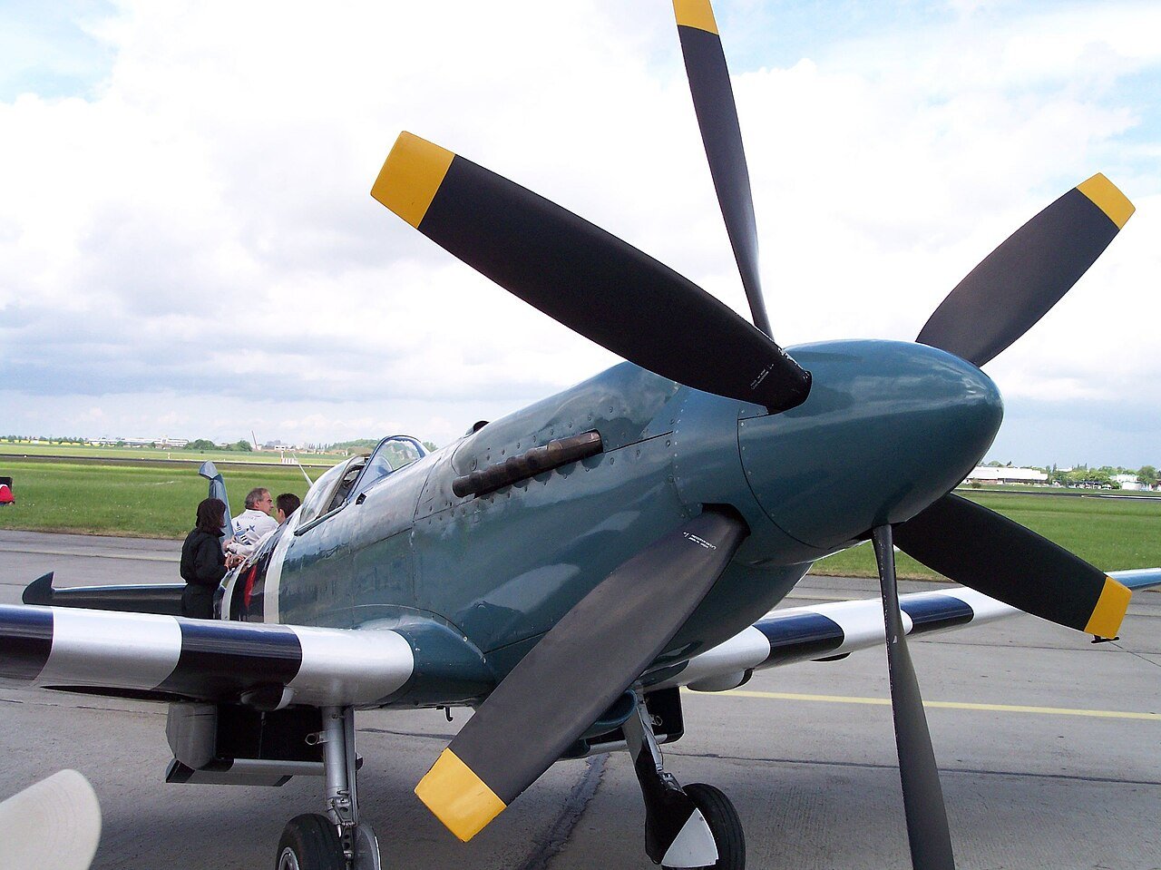

Y a rien qui vous choque? On dirait que cet artiste a monté son hélice à l'envers. C'est dingue, il bousille 40% de la puissance. Faut l'interdire de Youtube, et l'orienter vers Vidéogag!
Pour le Tmotor, il faut juste que l'arbre moteur fin d'origine puisse passer à travers le couple moteur.
Suis je clair?
Pour les hélices, après avoir réfléchis un peu, il serait plus avisé de mettre, en effet, une propulsive sur le moteur arrière.
Pour redresser le flux d'air, et surtout annuler le couple moteur.
Un peu comme sur les bateaux. il doit bien y avoir une raison, non?

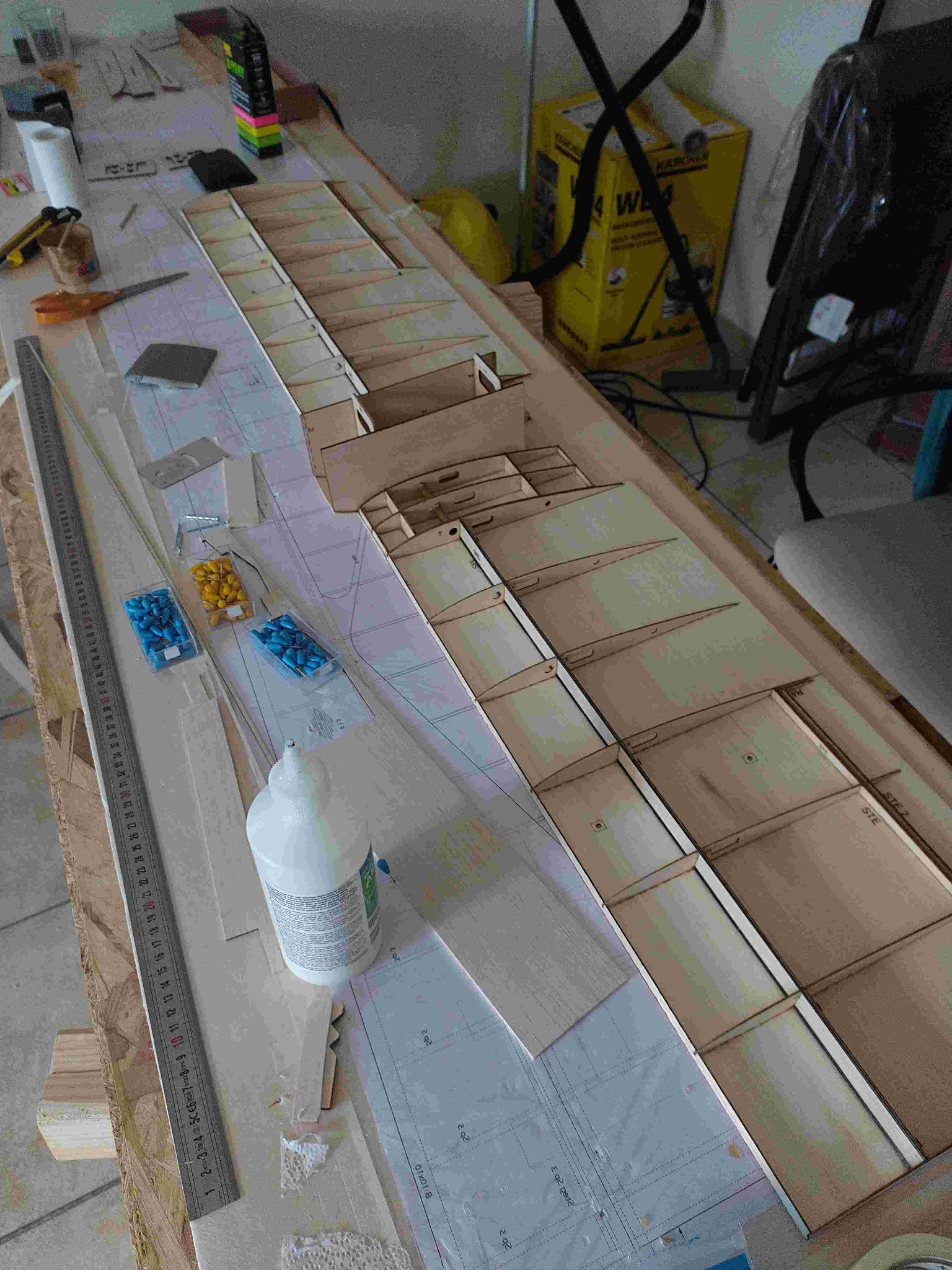

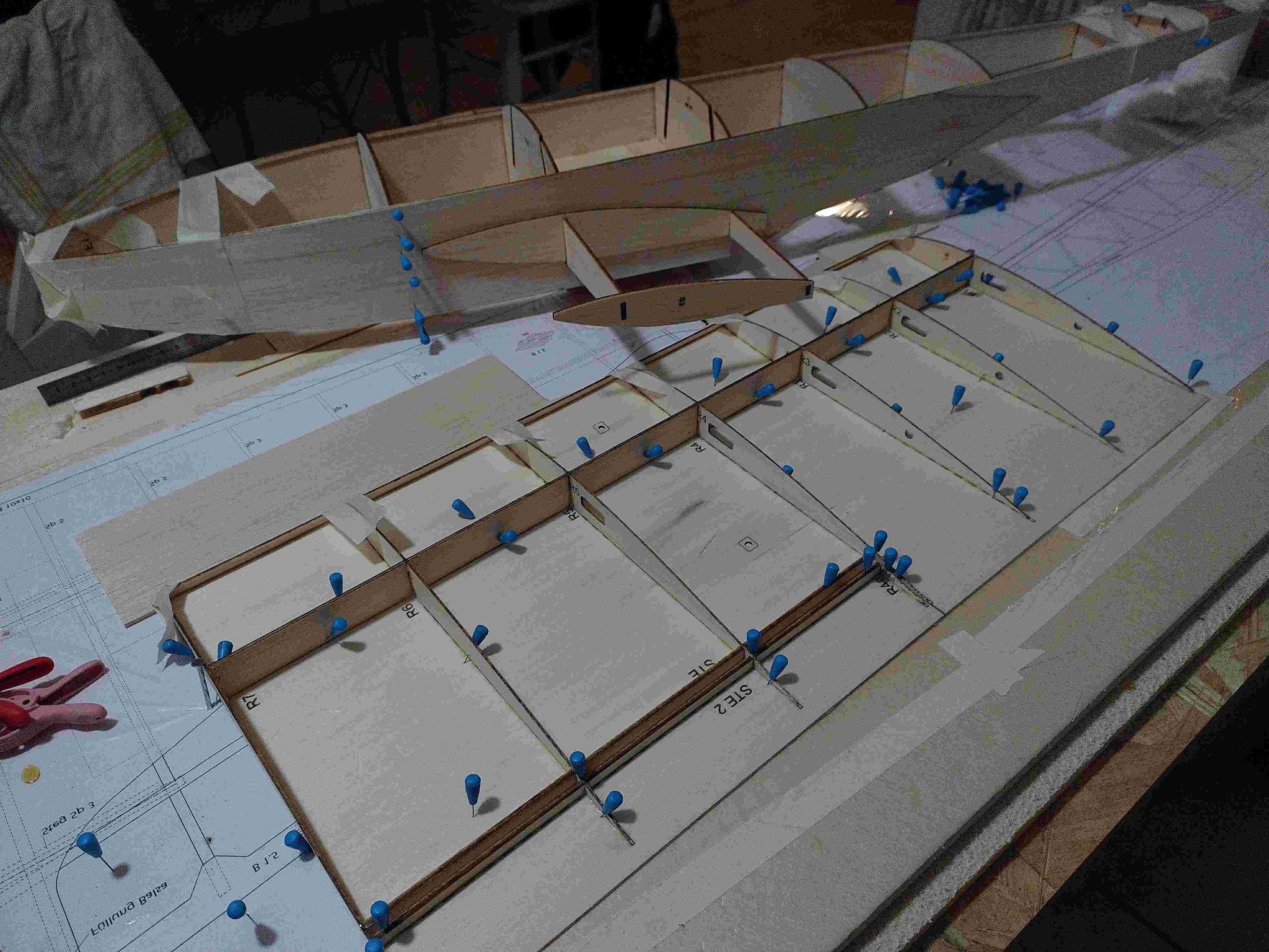

Deuxième aile :
ailes intrados.jpg (569.33 Kio) Consulté 7737 fois

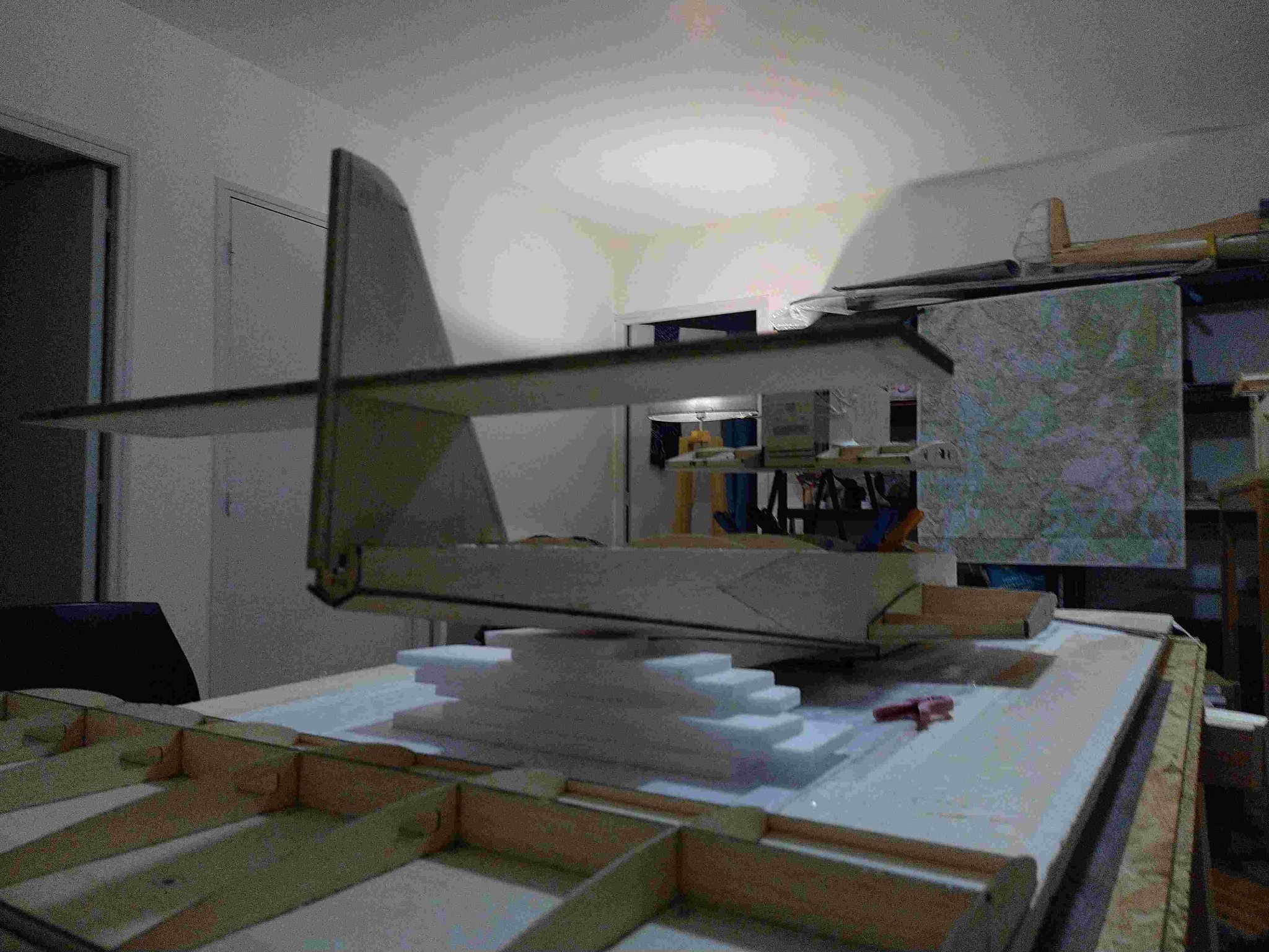

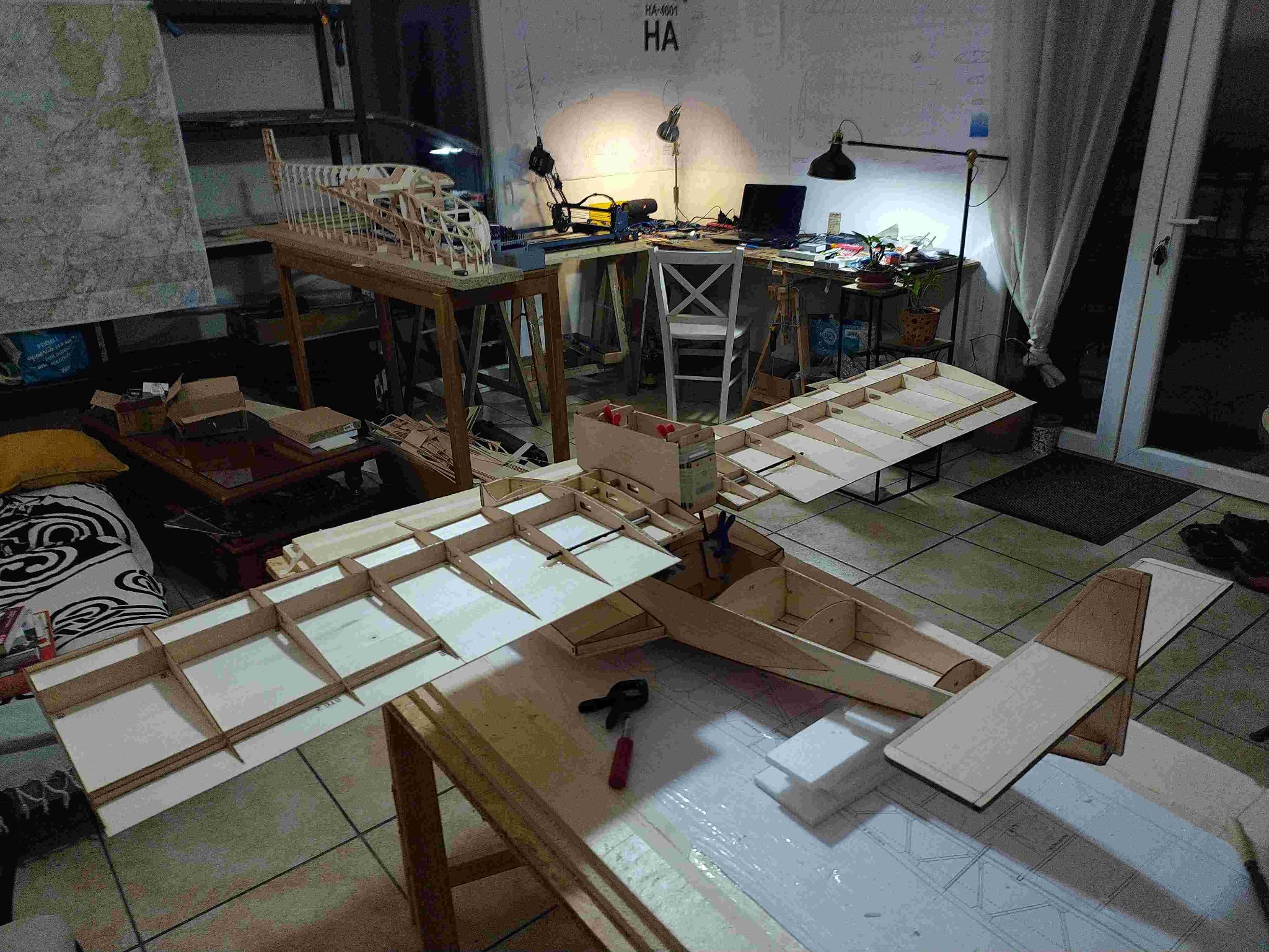

Message non lu par Jeffl » 08 févr. 2026, 20:18
Bonsoir à tous,
Ca ne flotte pas encore, mais on commence à dégager l'idée générale!
vue arrière 1.jpg (594.18 Kio) Consulté 7668 fois

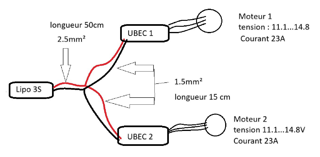

J'ai deux questions. Voici ci dessous le schéma électrique, est ce les sections vous paraissent correctes?
En outre, mes UBEV ne délivrent qu'une tension de 5V, auriez vous un modèle de servo autour de 20 gr à me conseiller?
circuit élec.jpg (72.59 Kio) Consulté 7665 fois
