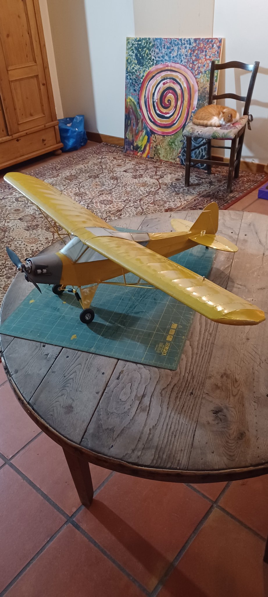

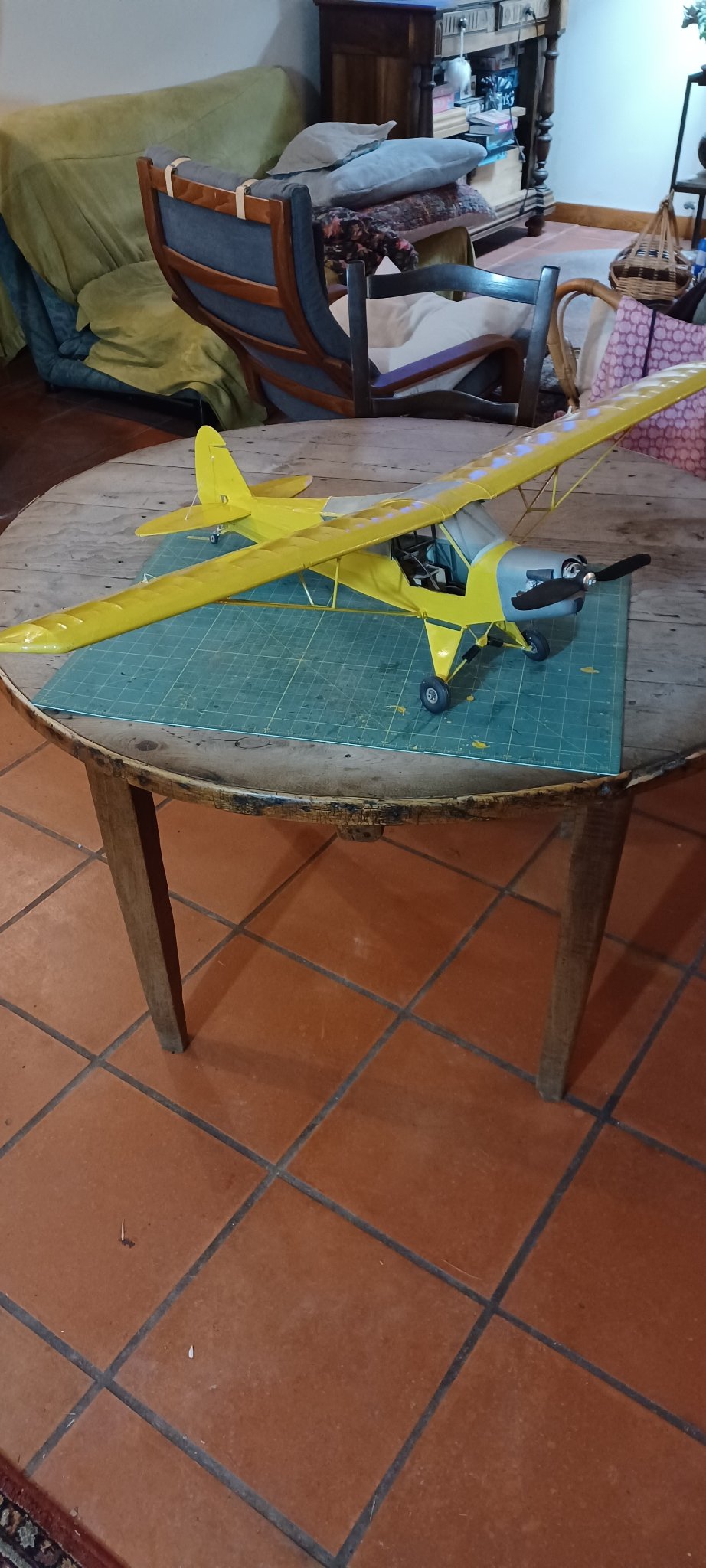

Bonsoir à tous,
Un nouveau modèle pour l'indoor ou le vol en extérieur sans vent
modele fini 1.jpg (316.66 Kio) Consulté 8759 fois
modele fini 2.jpg (290.32 Kio) Consulté 8759 fois
modele fini 3.jpg (272.52 Kio) Consulté 8759 fois
Construction entièrement en balsa,ctp hyper fin,un peu de colle ,un peu de résine époxy ,papier japon,peinture HUMBROL EMANEL
3servos,un moteur électrique ,contrôleur 20A,vol en 2S,recepteur 4 voies

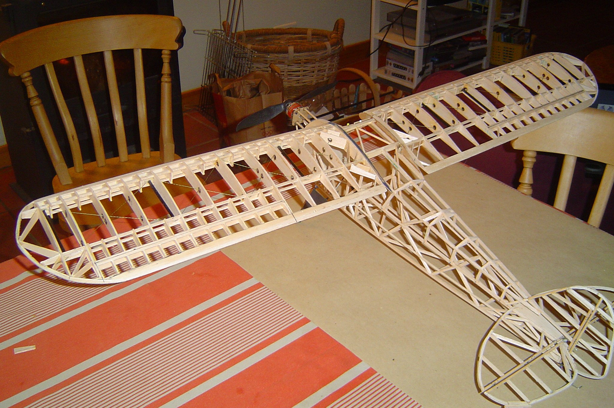

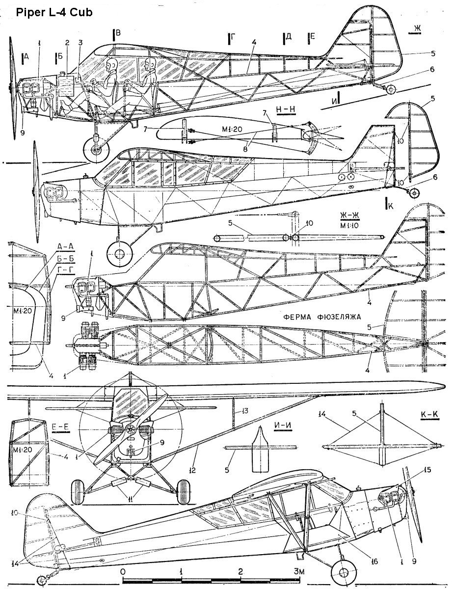

Par habitude ,je suis parti d'un plan internet site WIND RICHARD FERRIERE
Un agrandissement est nécessaire pour faire une envergure de 1m
J'ai reproduit le modèle au plus juste façon maquette

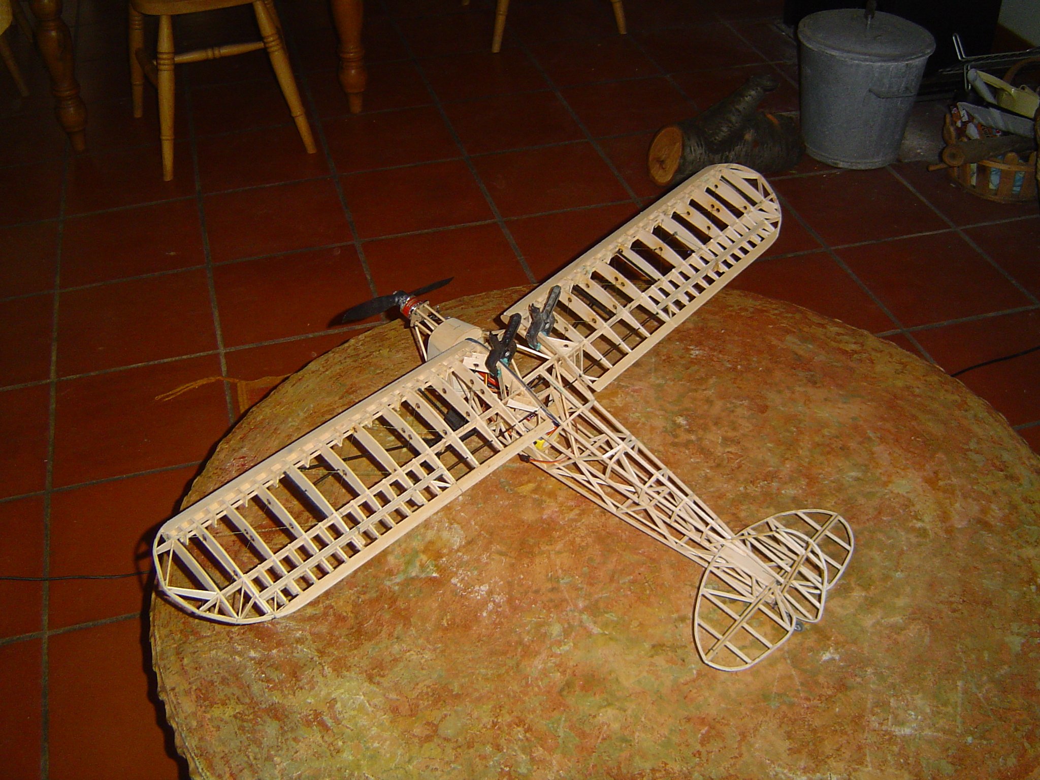

Re: PIPER L4
Message non lu par fabien » 12 févr. 2026, 19:36

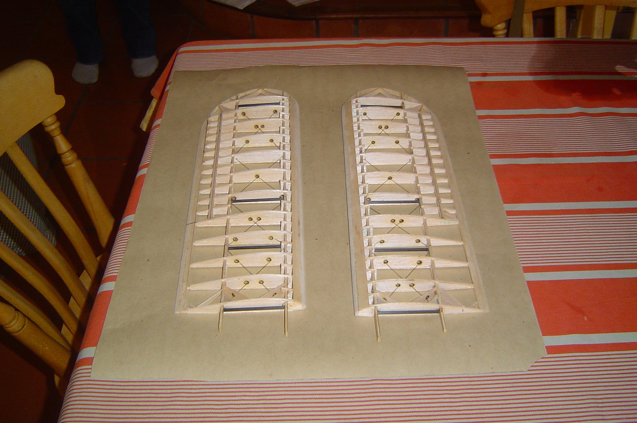

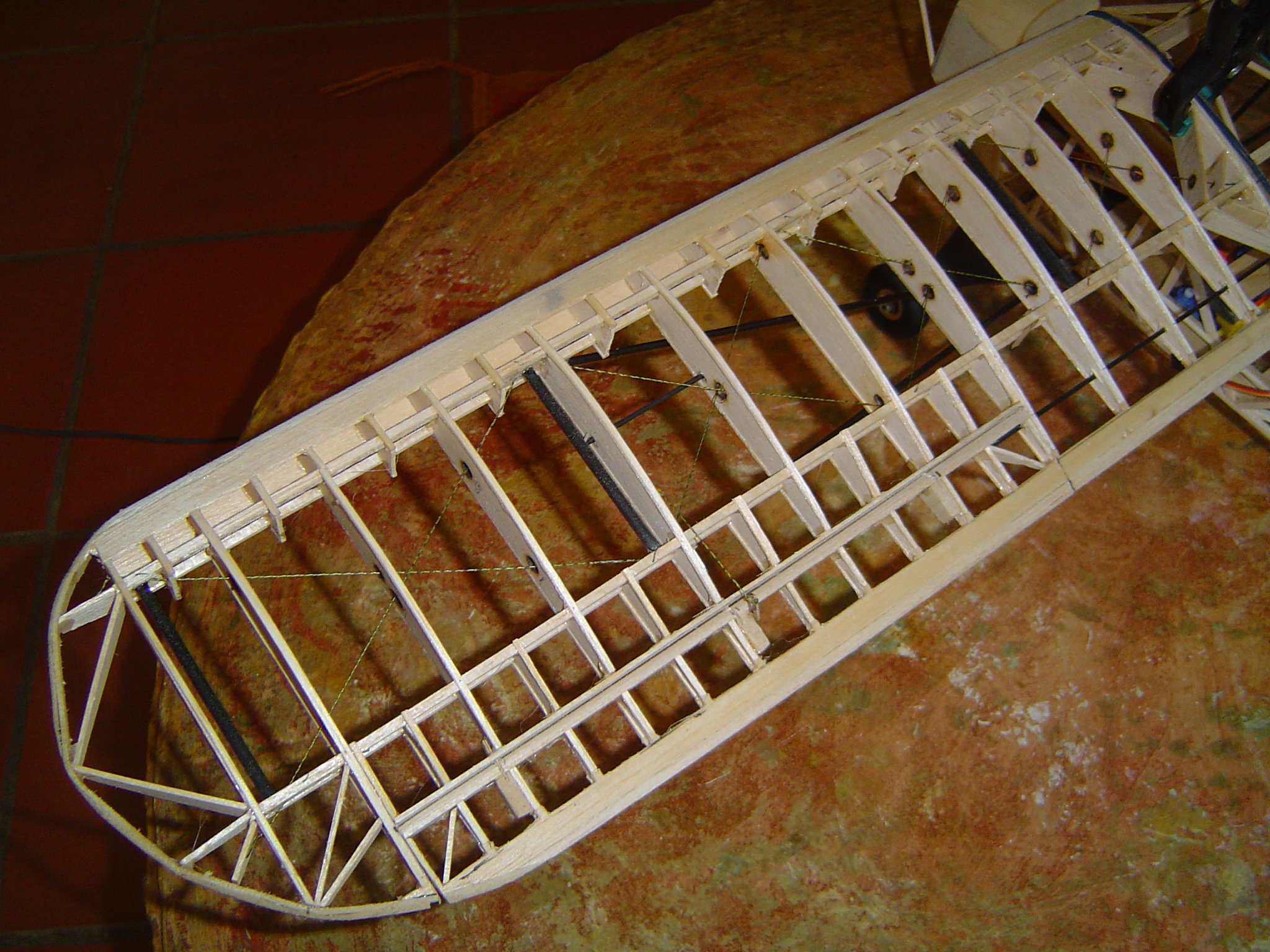

Voyons les ailes
Construction balsa1.5mm pour les nervures,3x3mm pour les lisses
L'avantage de cette échelle c'est que l'on peut utiliser les chutes de constructions précédentes(en masse pour ma part)
J'ai reproduit les tenseurs en fil de tresse de pèche ,les tubes pour contraindre l'aile
Ce n'est pas nécessaire mais le plaisir de construire est là
Collage à la colle bois UHU HART

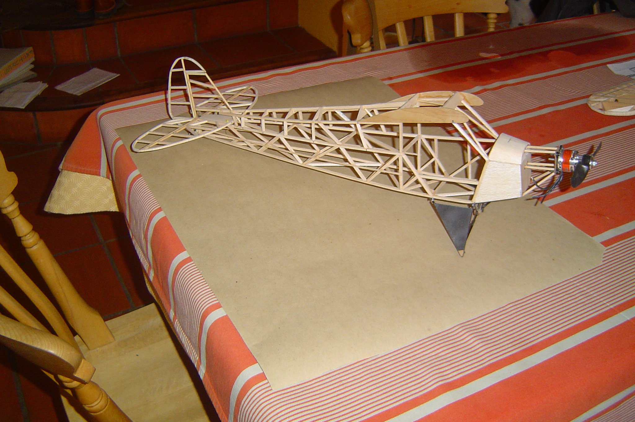

Re: PIPER L4
Message non lu par fabien » 12 févr. 2026, 19:41

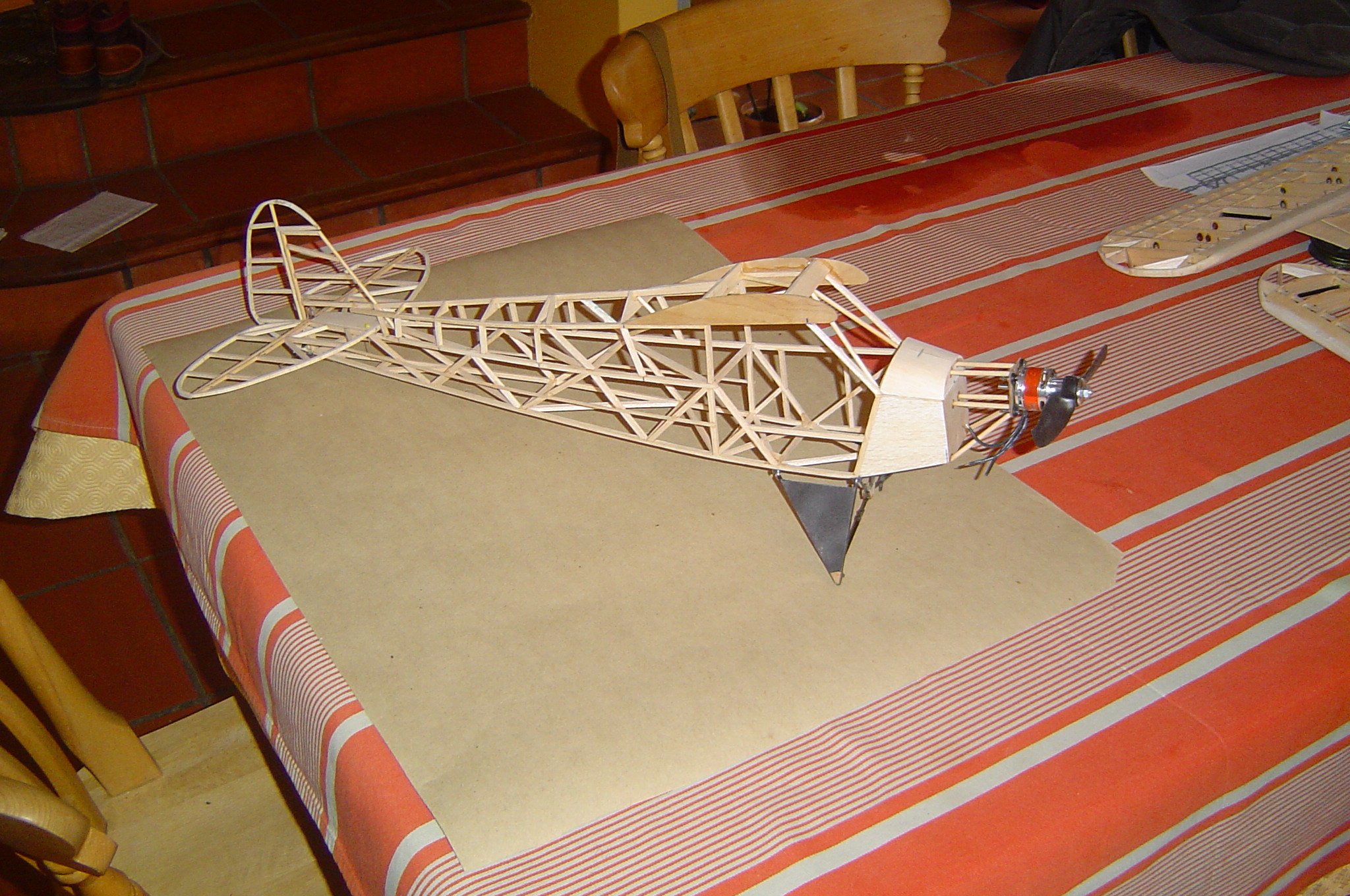

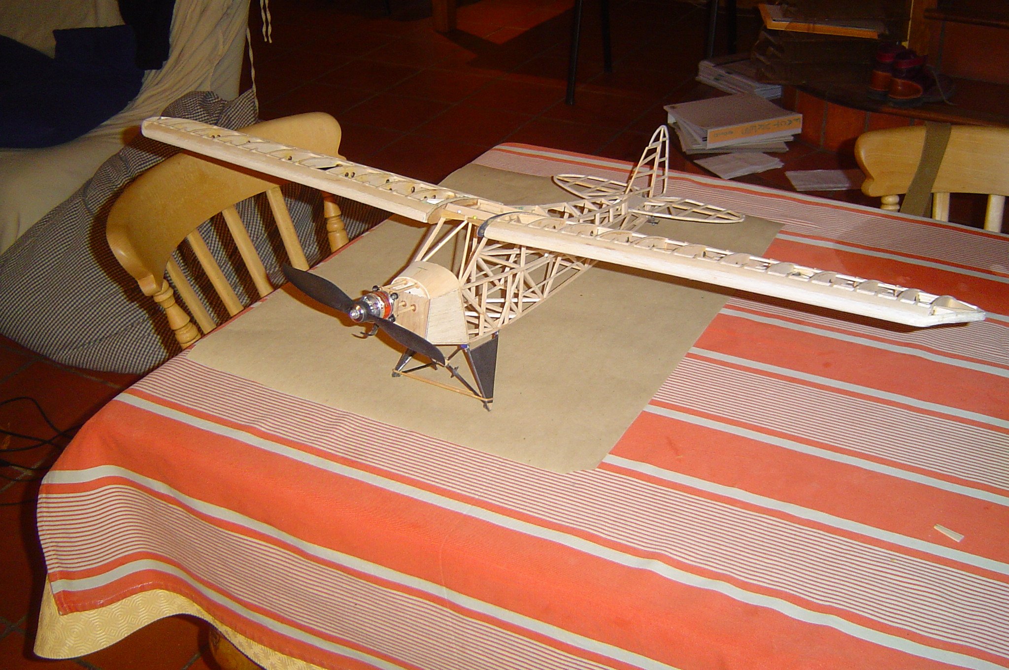

Passons au fuselage
Re: PIPER L4
Message non lu par fabien » 12 févr. 2026, 19:43
Certaines lisses sont en balsa 3x3mm et d'autres sont faites avec des tiges rondes pour brochettes
Re: PIPER L4

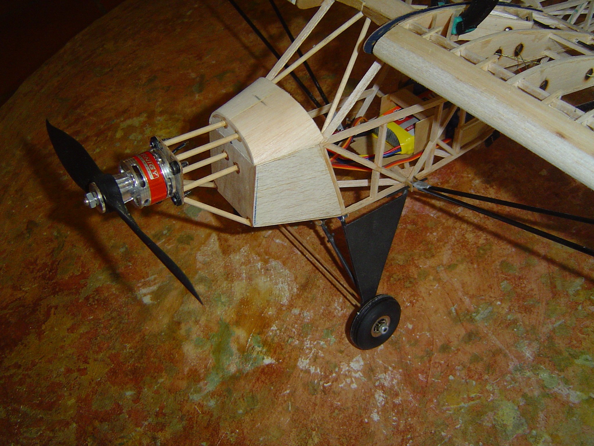

Message non lu par fabien » 12 févr. 2026, 19:44
Les haubans sont en carbone
Re: PIPER L4
Message non lu par fabien » 12 févr. 2026, 19:47
Les commandes d'ailerons sont en barre de torsion en carbone
J'ai reproduit les commandes par câble ,mais tout tourne sur une petite roulette

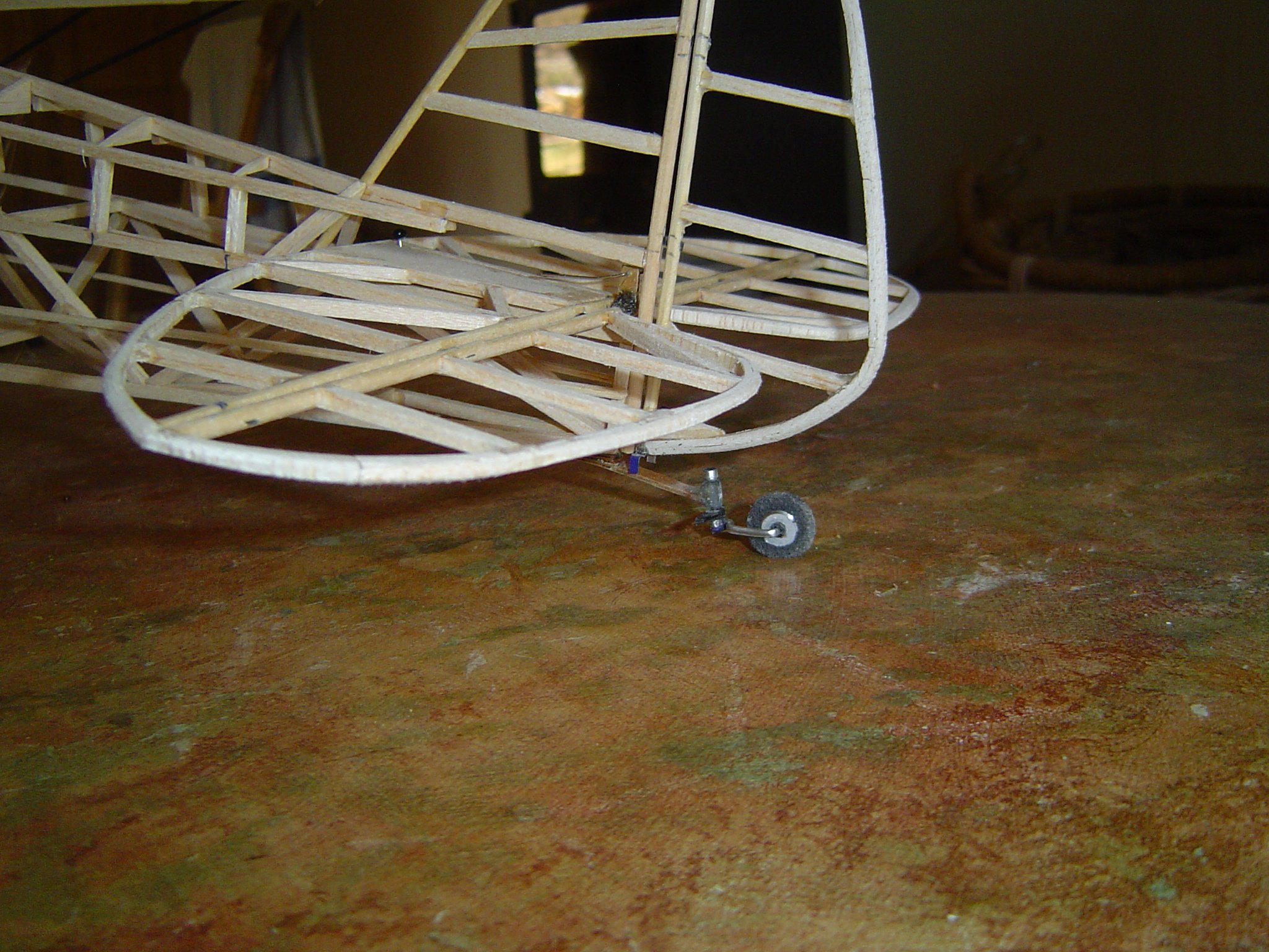

Re: PIPER L4
Message non lu par fabien » 12 févr. 2026, 19:51

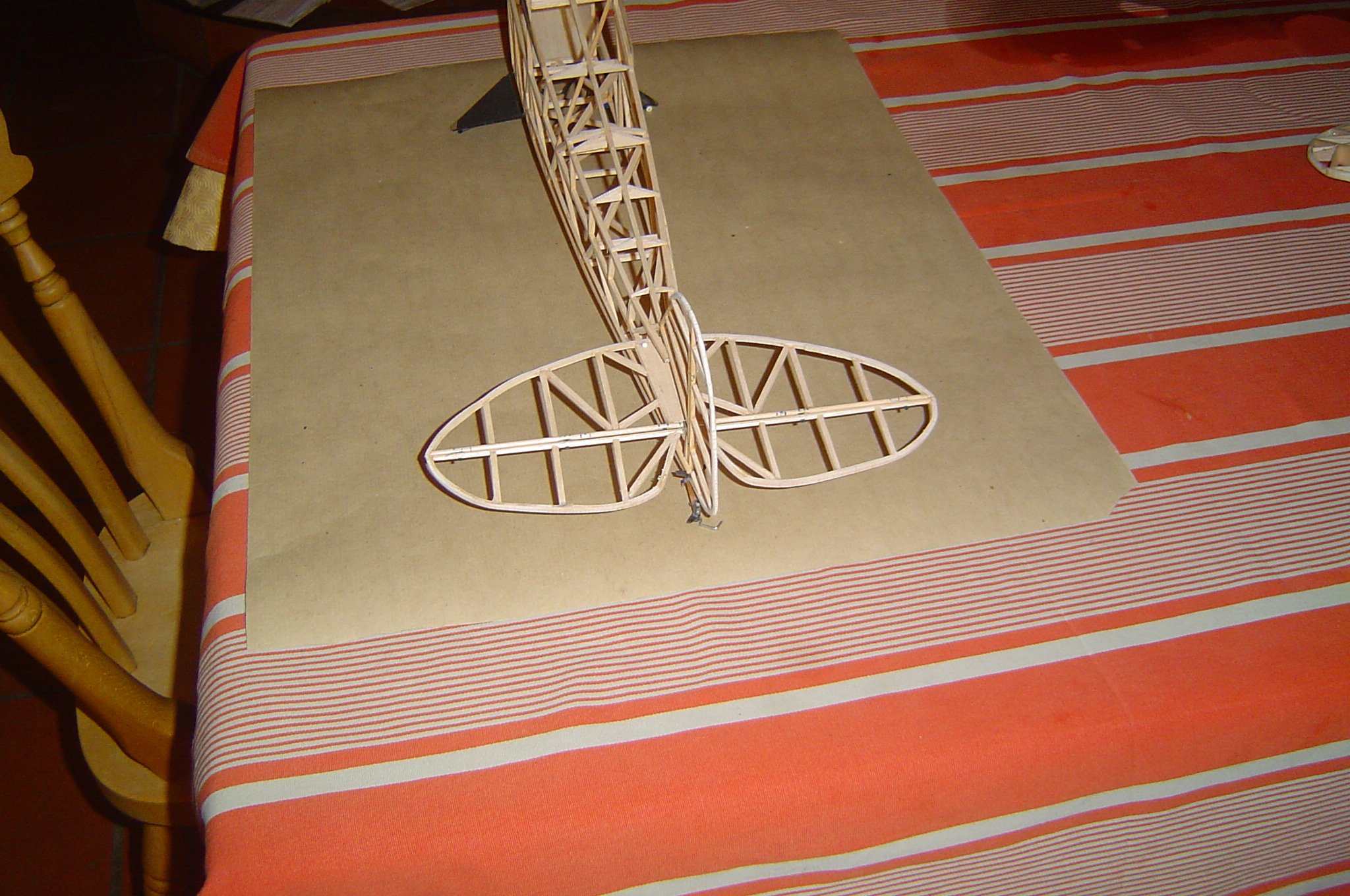

L'empennage est en balsa 2mm
Les commandes par câble sont fonctionnelles(tresse de pêche)
La roulette de queue est fonctionnelle

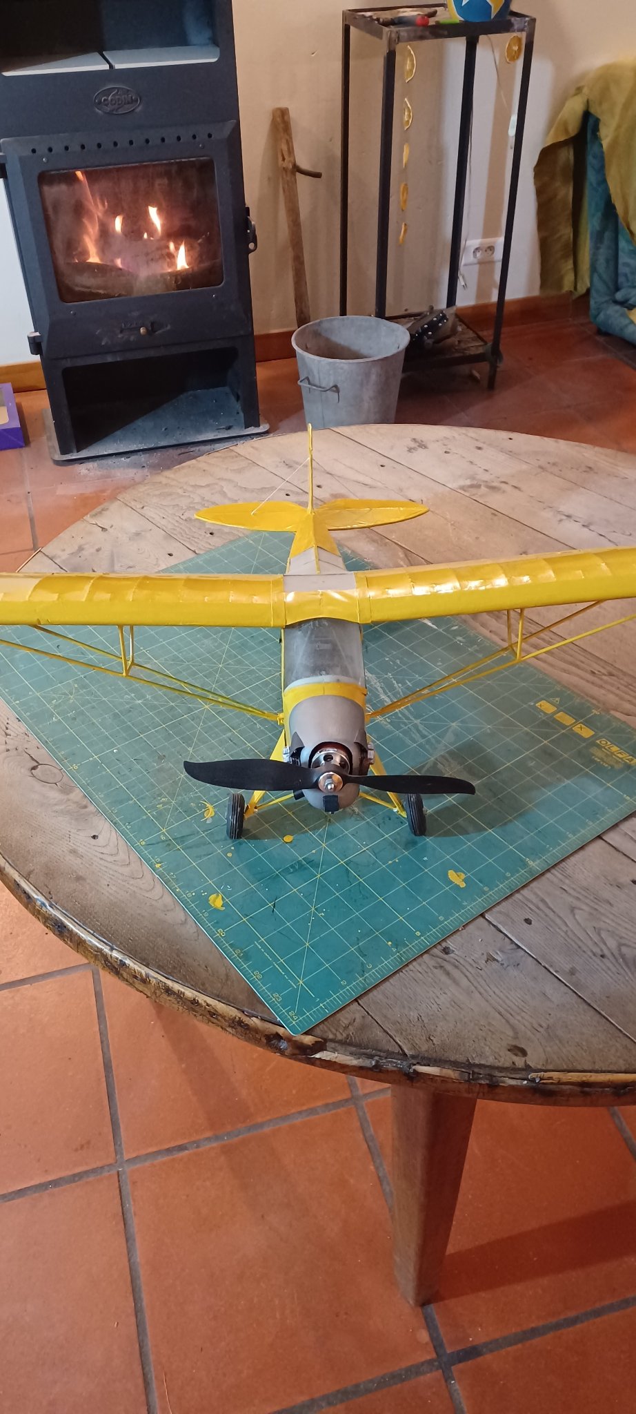

Message non lu par fabien » 12 févr. 2026, 20:03

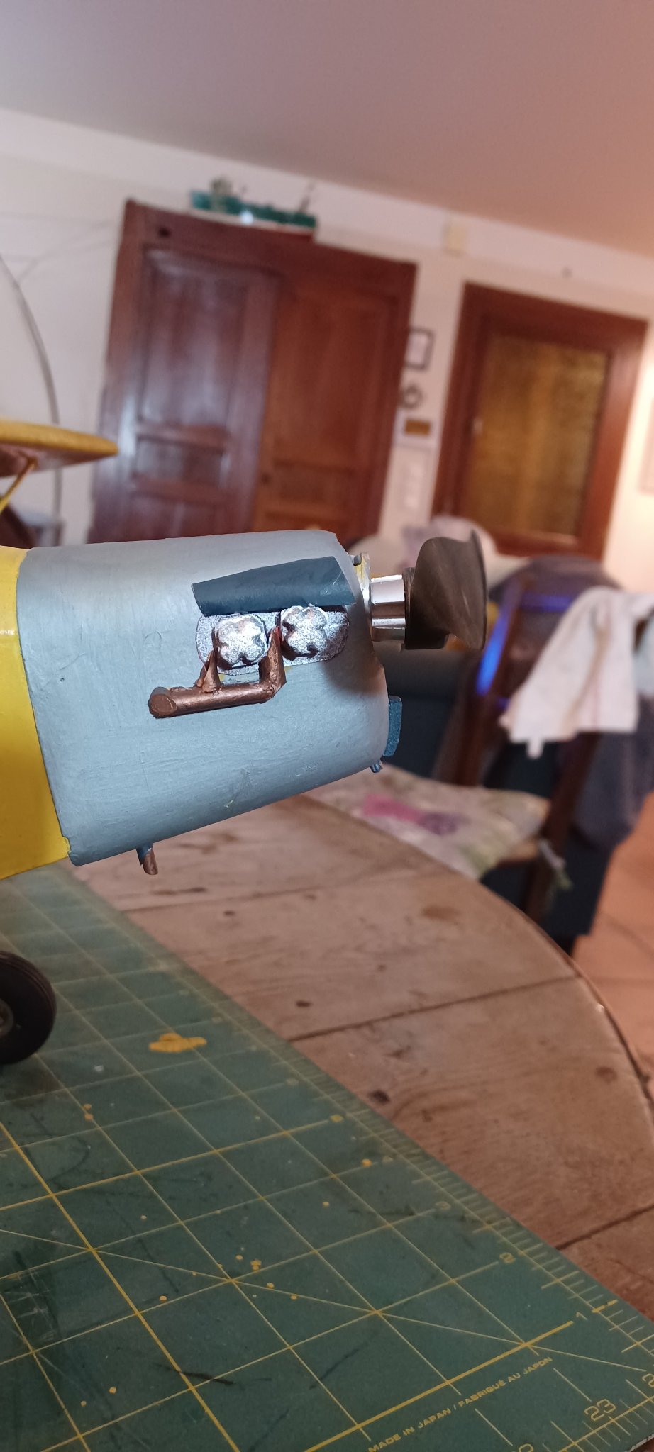

Dans un premier temps ce modèle a été peint en bleu
Depuis ,il est passé au jaune PIPER
J'ai ajouté sur le capot moteur ,la reproduction du moteur continental du piper j3
Pour cela ,un peu de carton (cylindres),un peu de depron(cache culbuteur),du tube rouge sullivan pour l'échappement,
de la peinture humbrol
modele fini 4 moteur.jpg (185.62 Kio) Consulté 8758 fois
Voila
Re: PIPER L4
Message non lu par fabien » 12 févr. 2026, 20:06
Le modèle n'est pas si léger
DANIEL sur ce sujet est un pro de la légèreté
Le vol en gymnase sera un peu tendu
Re: PIPER L4
Message non lu par fabien » 14 févr. 2026, 19:44
Le modèle entièrement équipé pèse 410grs
C'est pas top mais le vol sera sans doute plus tendu
