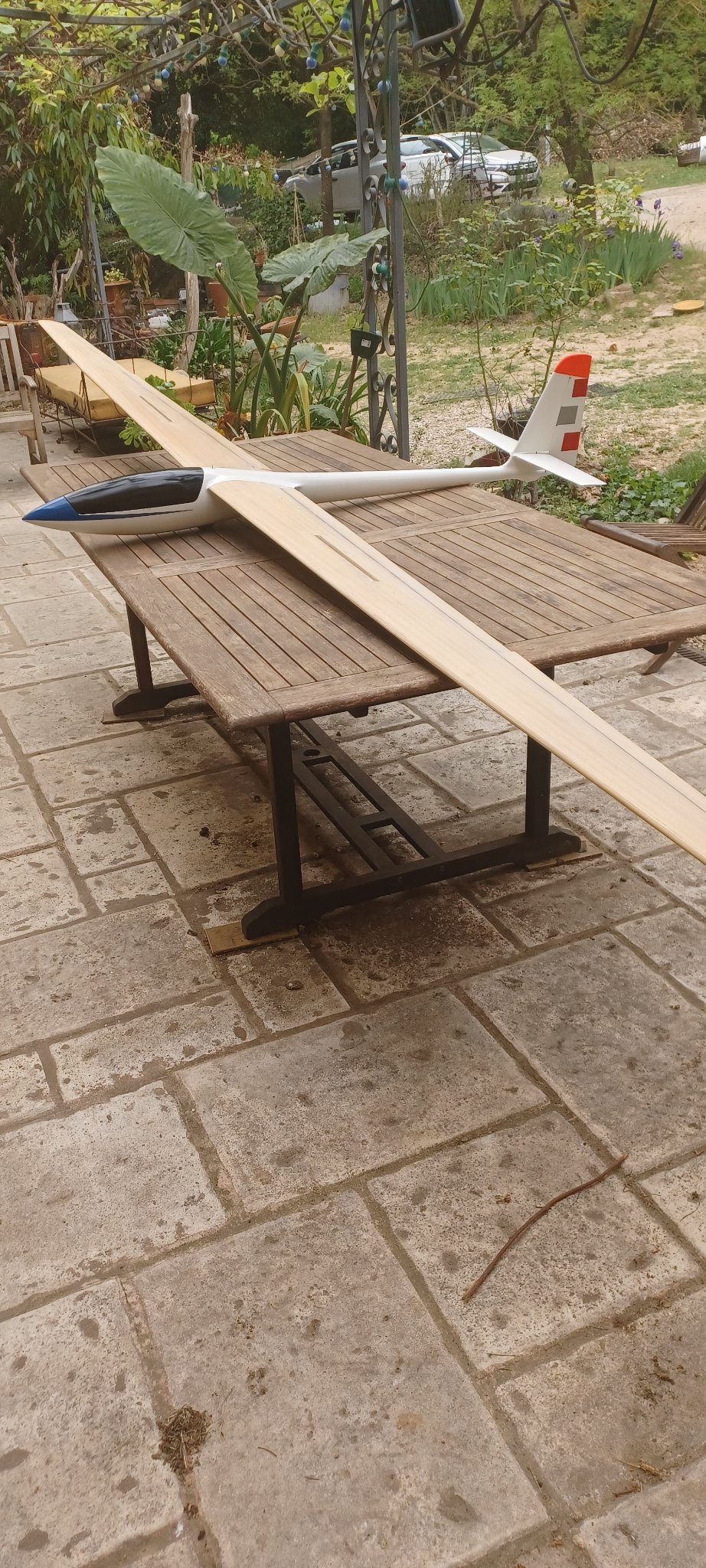

Nouveau planeur, d'une envergure de 4mpour un lancé pente encore facile
Le fuselage est un fuseau GEWALT assez ancien

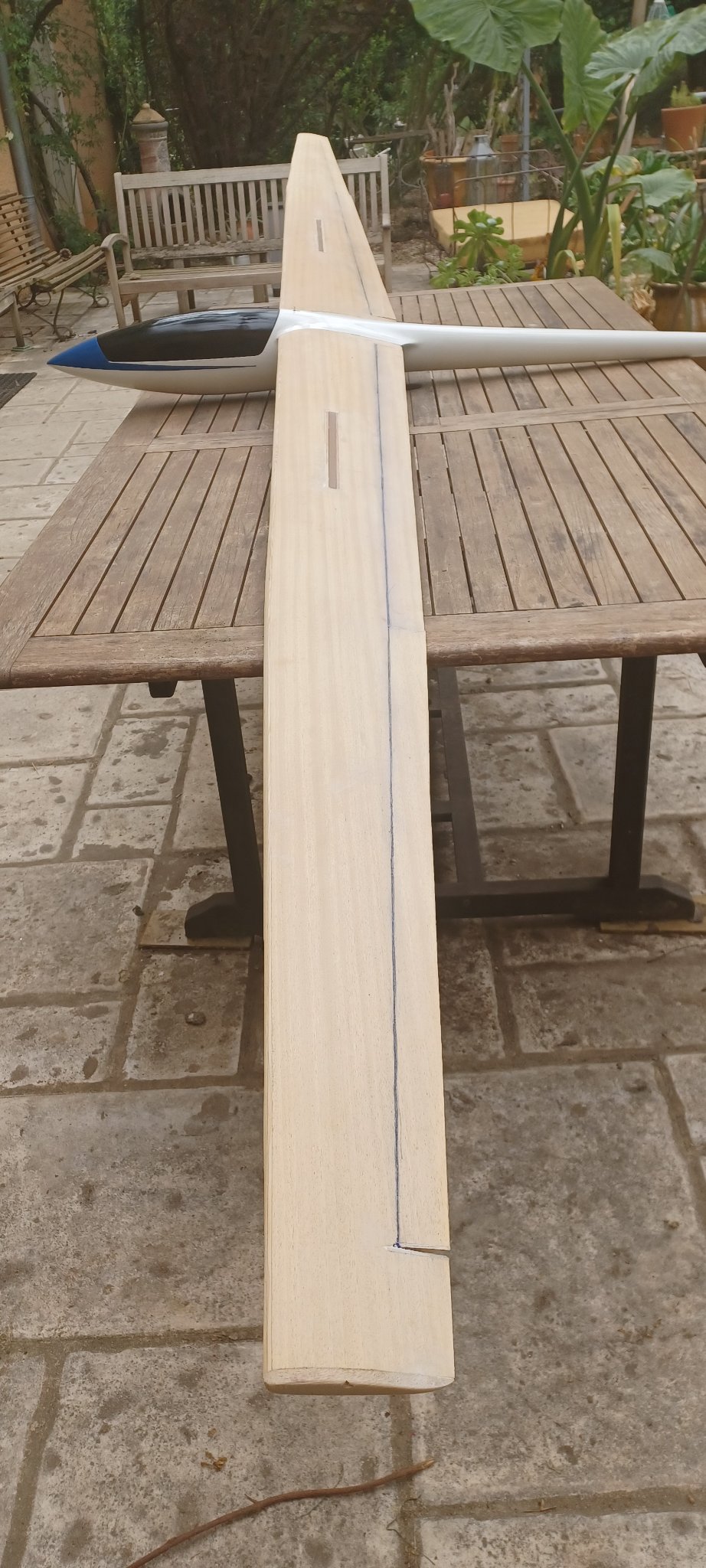

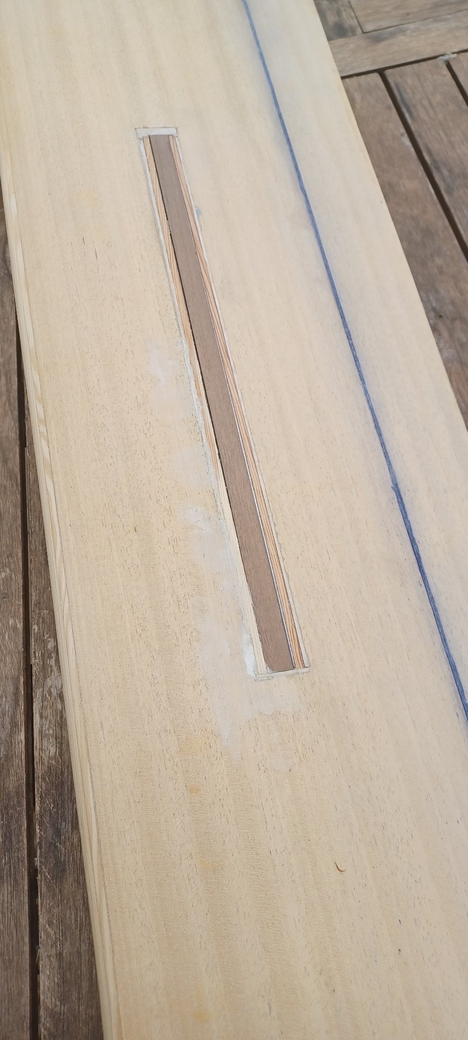

Les ailes et l'empennage sont de construction traditionnelle (polystyrène coffré samba 6/10 avec renforts tissus, longeron carbone)

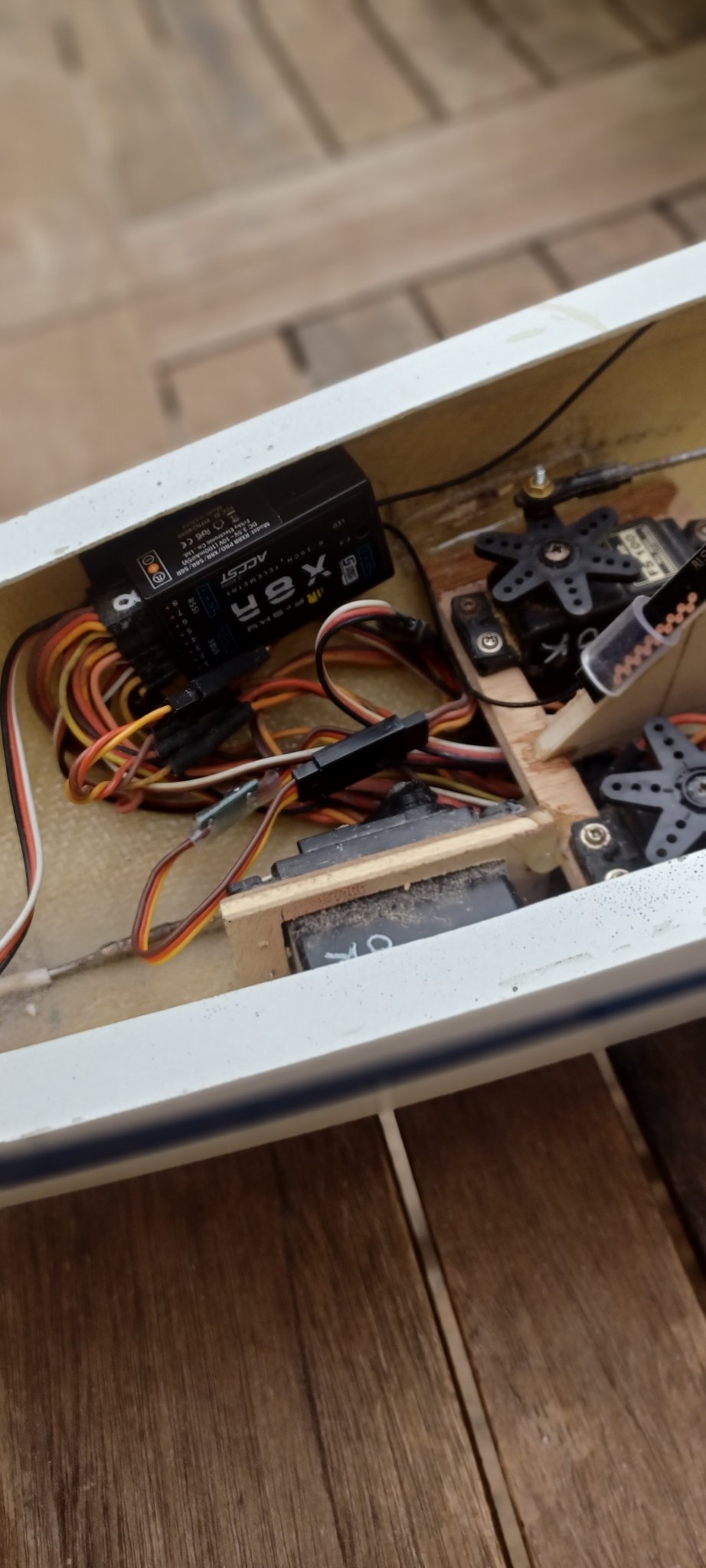

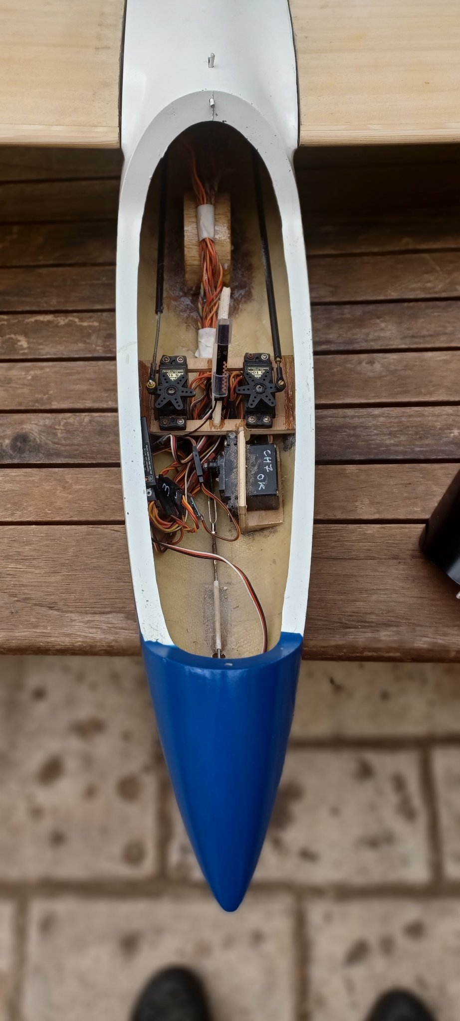

Il est équipé de 9 servos (direction, profondeur, ailerons x2,voletsx2,aerofreinsx2,remorquage),récepteur frsky x8r pour la retransmission aux sol de données(vario ,tension)
Aujourd'hui reste le marouflage des ailes(tissu 25gr/m²) et la peinture
J'arrive à 4kgr tout juste

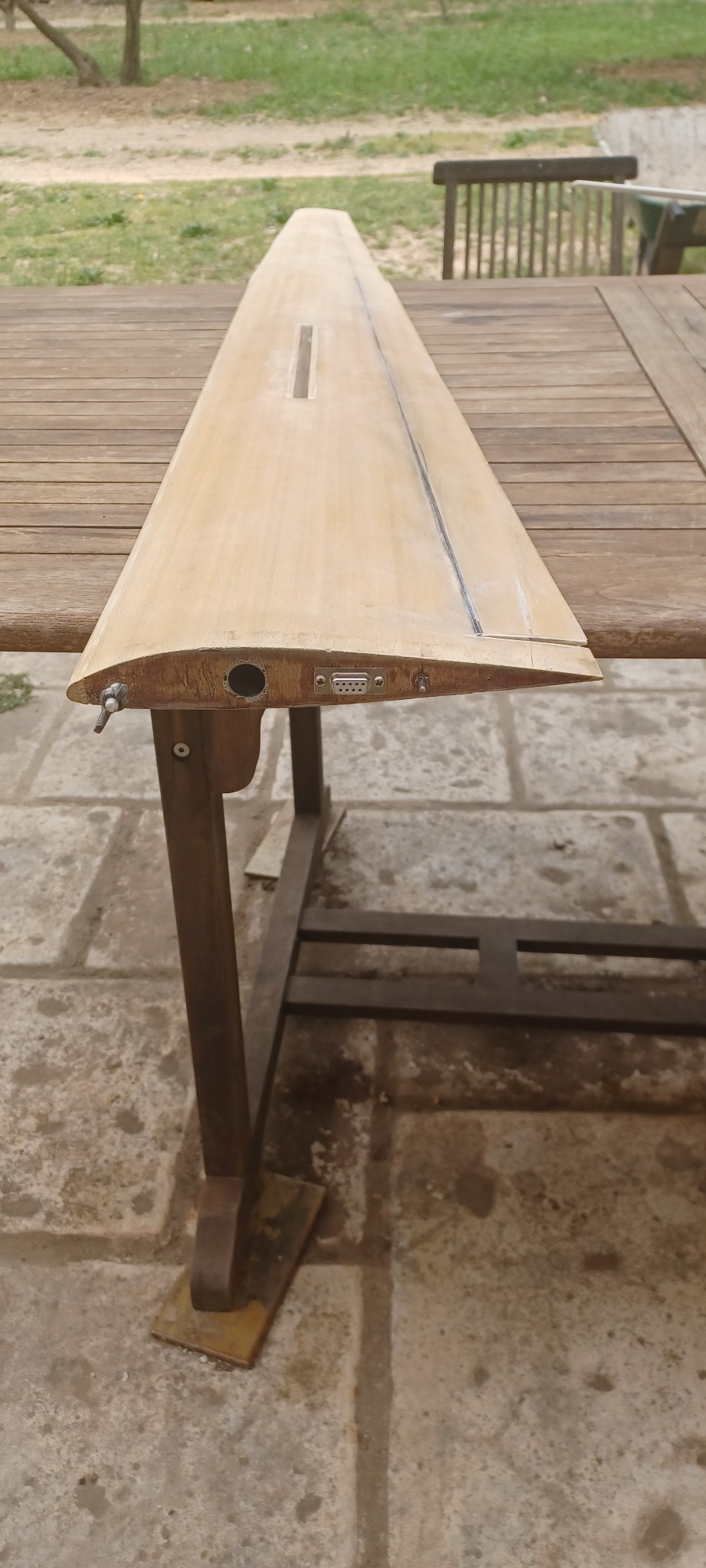

AILE 2.jpg (299.26 Kio) Consulté 3889 fois

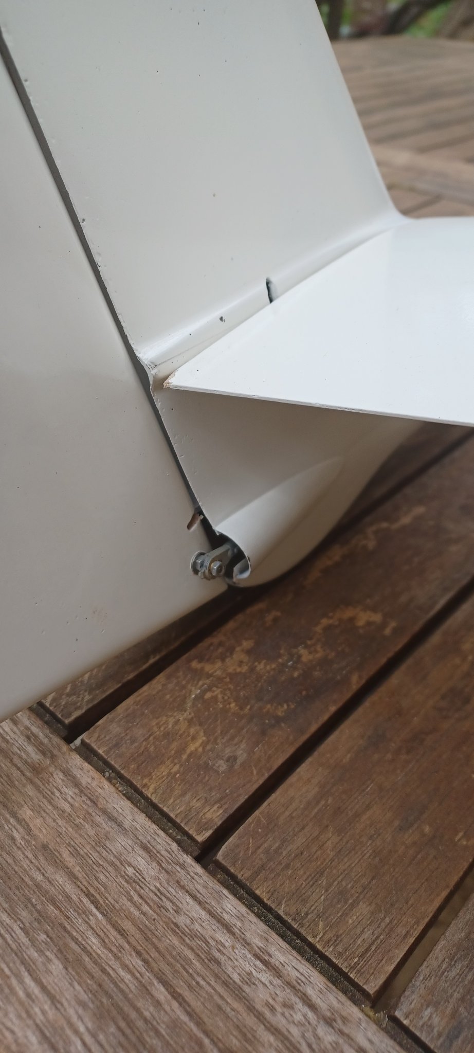

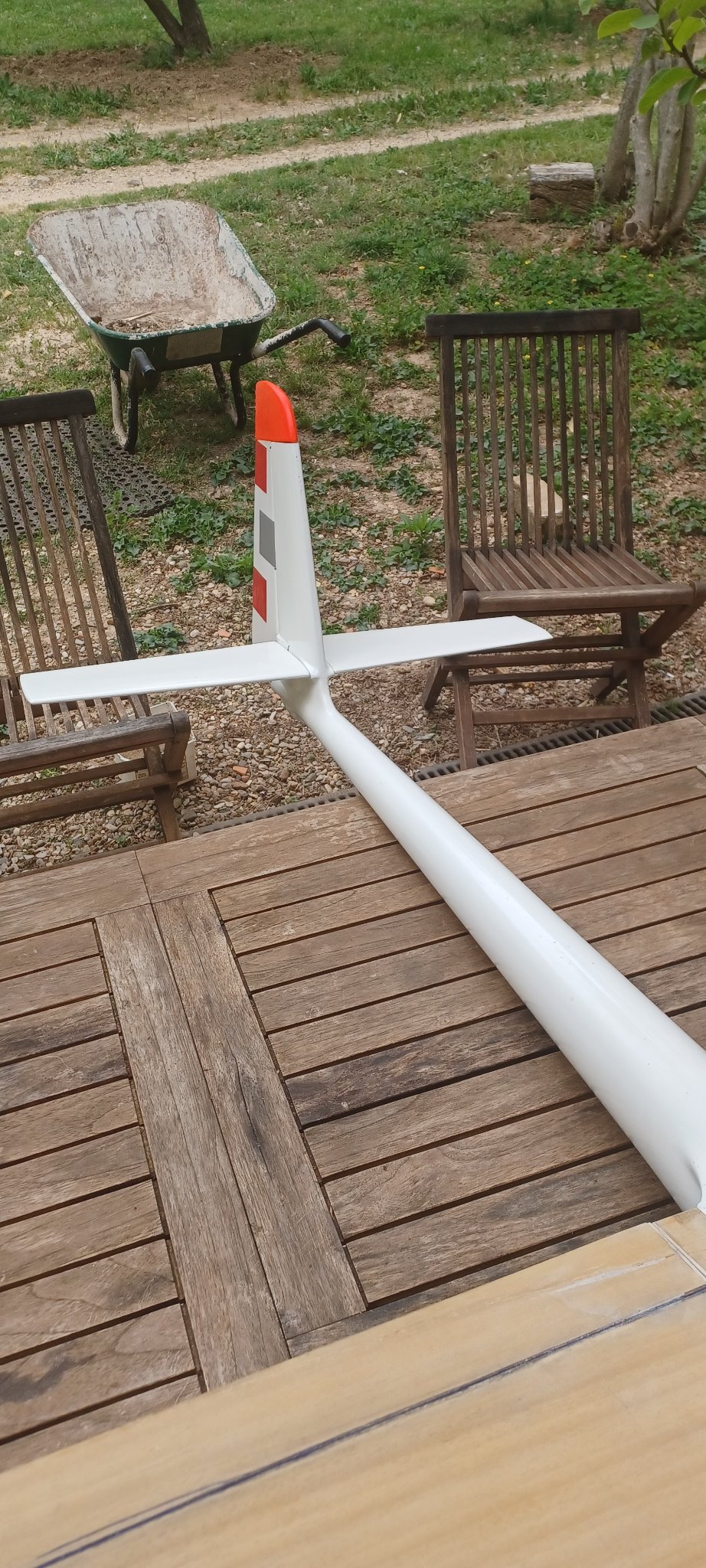

EMPENNAGE .jpg (507.3 Kio) Consulté 3889 fois

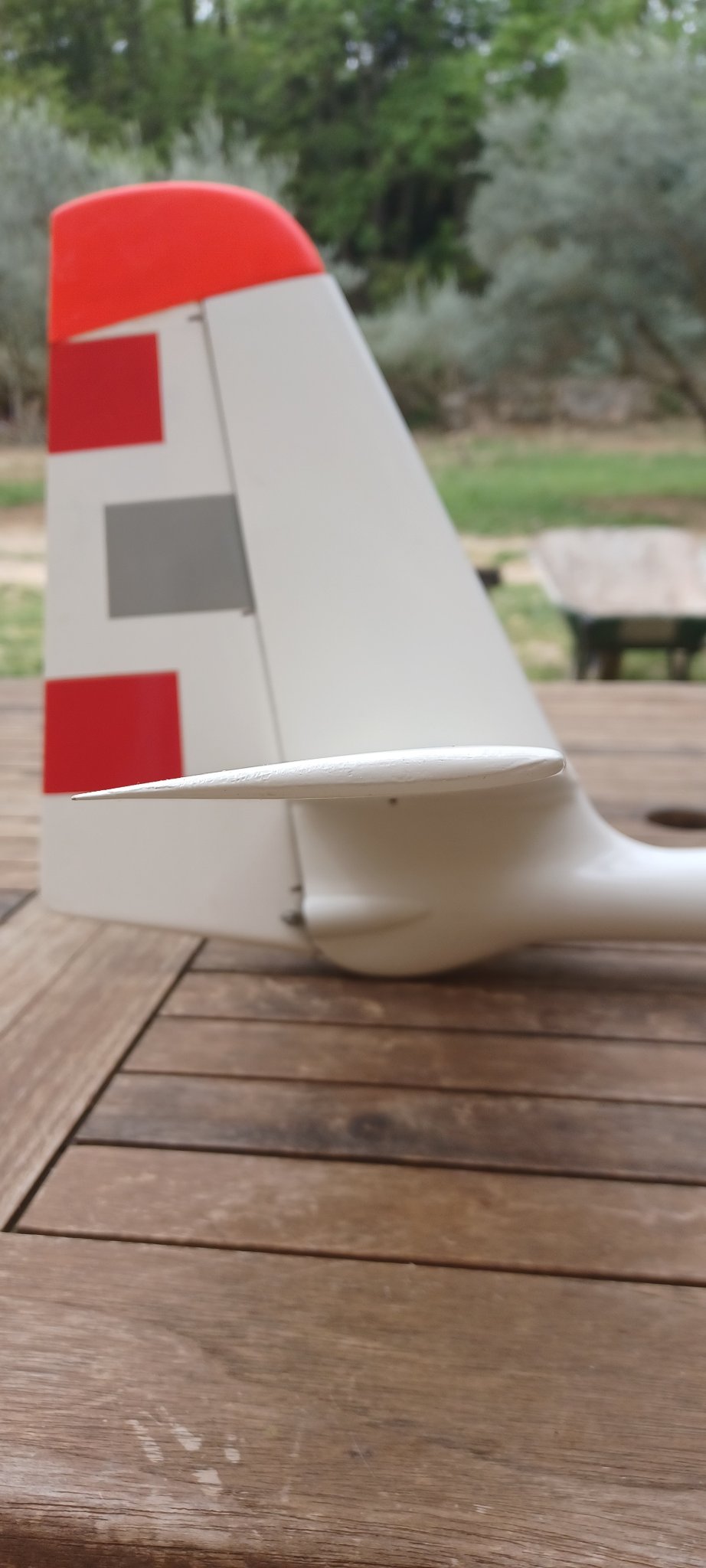

EMPENNAGE SORTIE 2.jpg (161.7 Kio) Consulté 3889 fois
SORTIE EMPENNAGE.jpg (201.86 Kio) Consulté 3889 fois

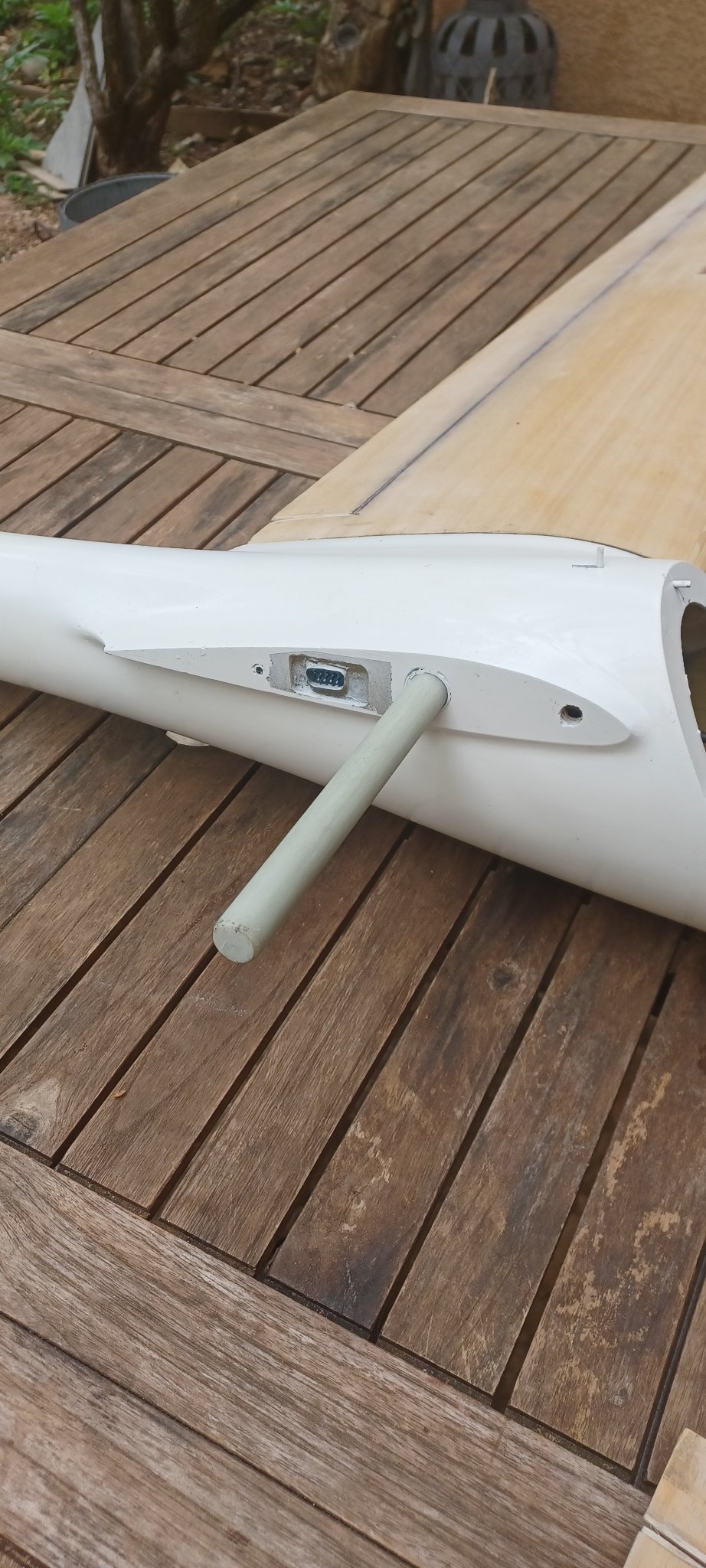

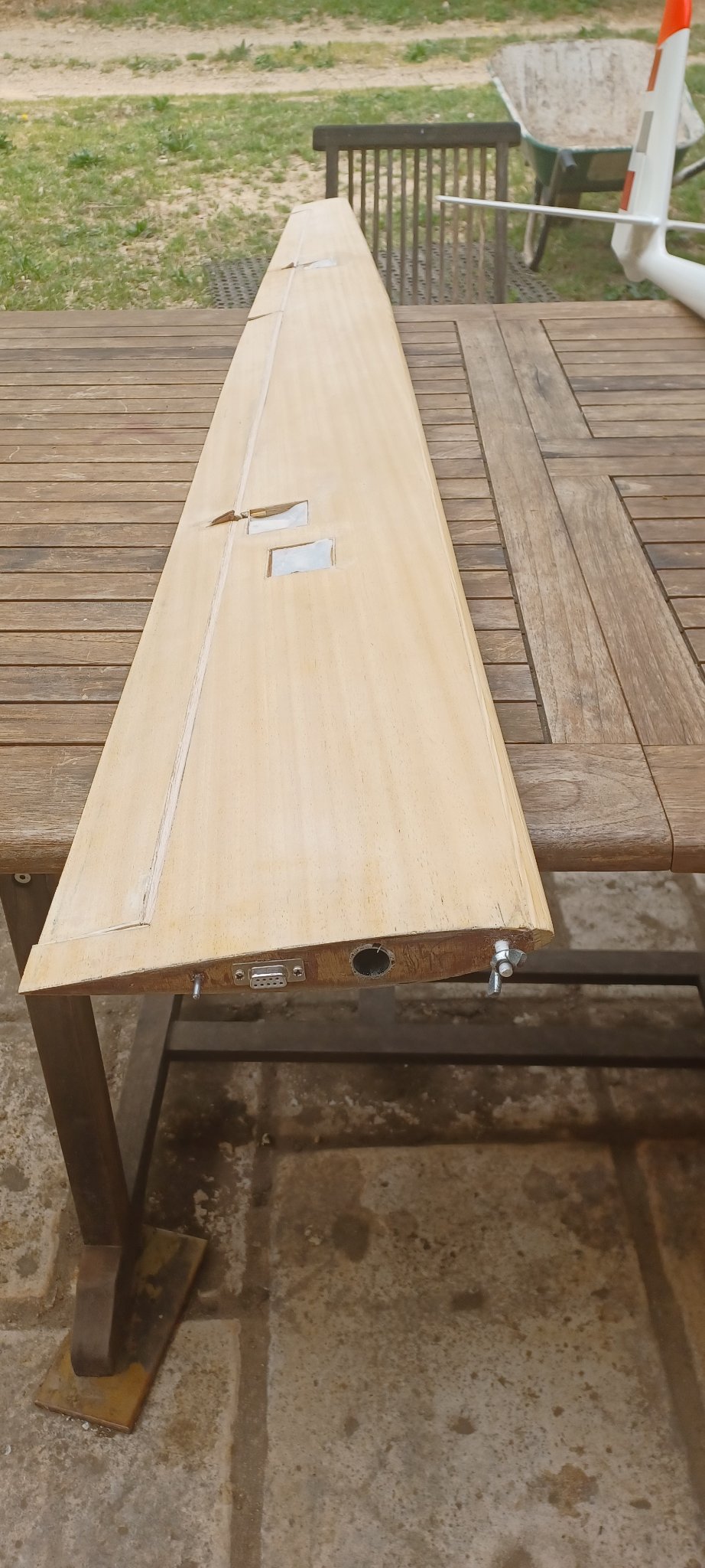

La connectique est automatique pour une mise en œuvre facile sur le terrain
connectique aile.jpg (377.54 Kio) Consulté 3512 fois
empennage 2.jpg (541.91 Kio) Consulté 3512 fois
interieur fuselage.jpg (232 Kio) Consulté 3512 fois
modele demonté 2.jpg (552.61 Kio) Consulté 3512 fois
modele demonté.jpg (552.61 Kio) Consulté 3512 fois
