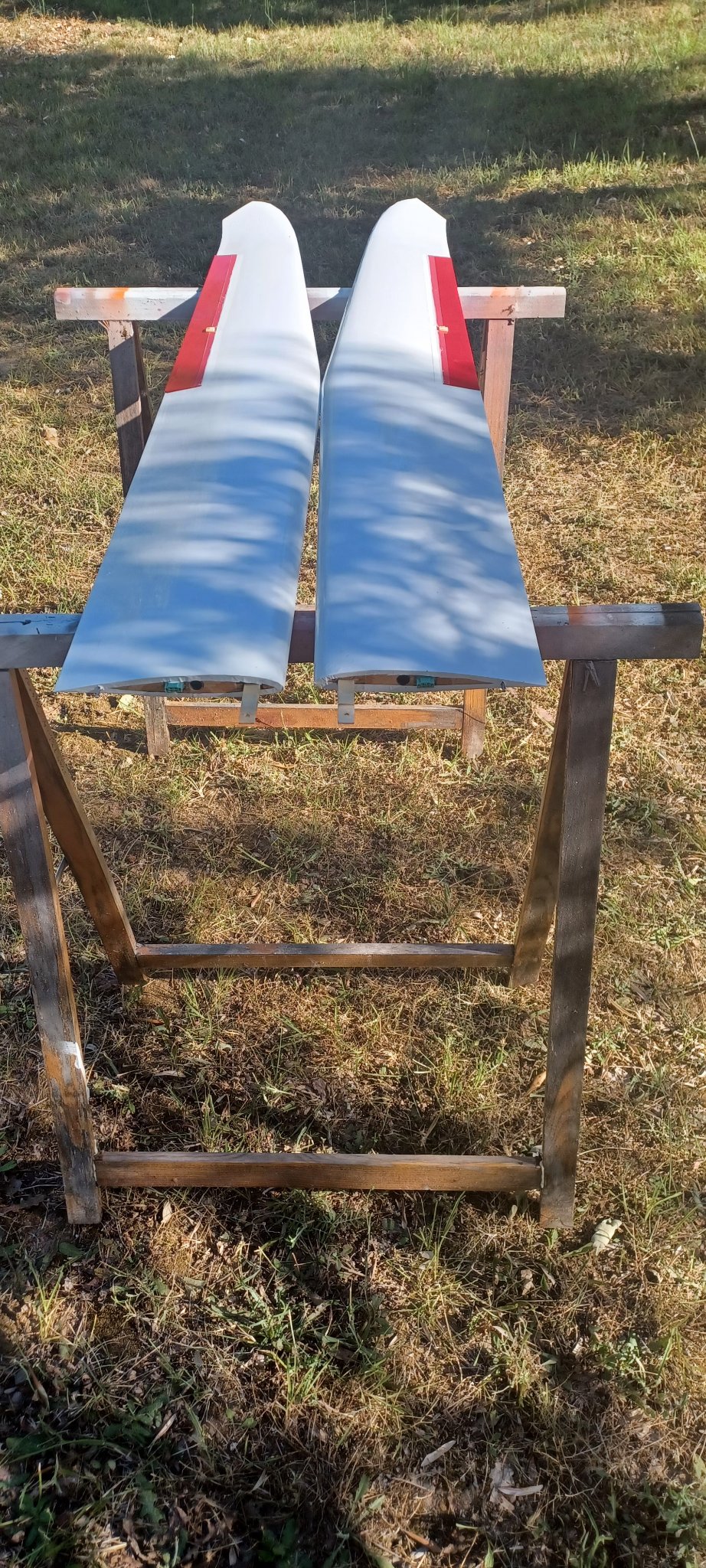

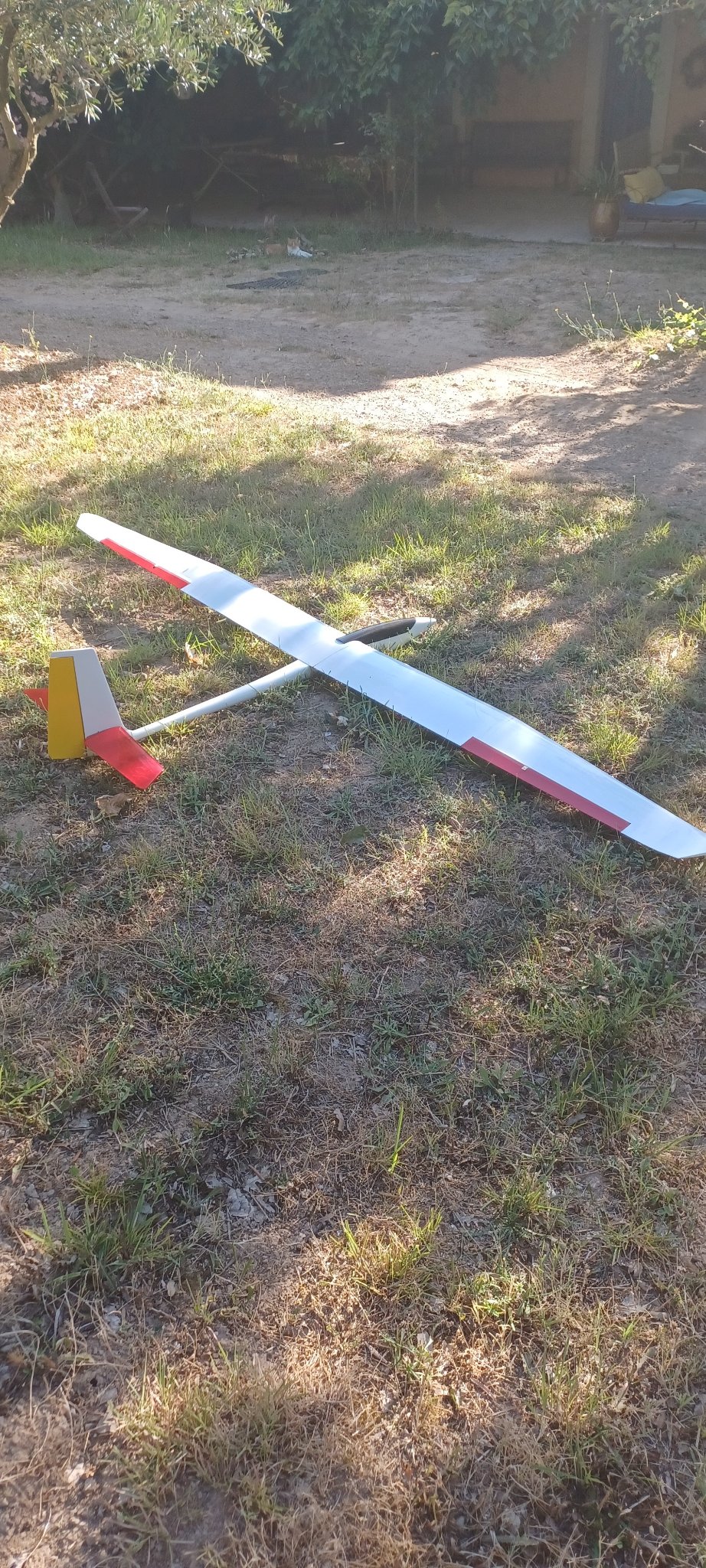

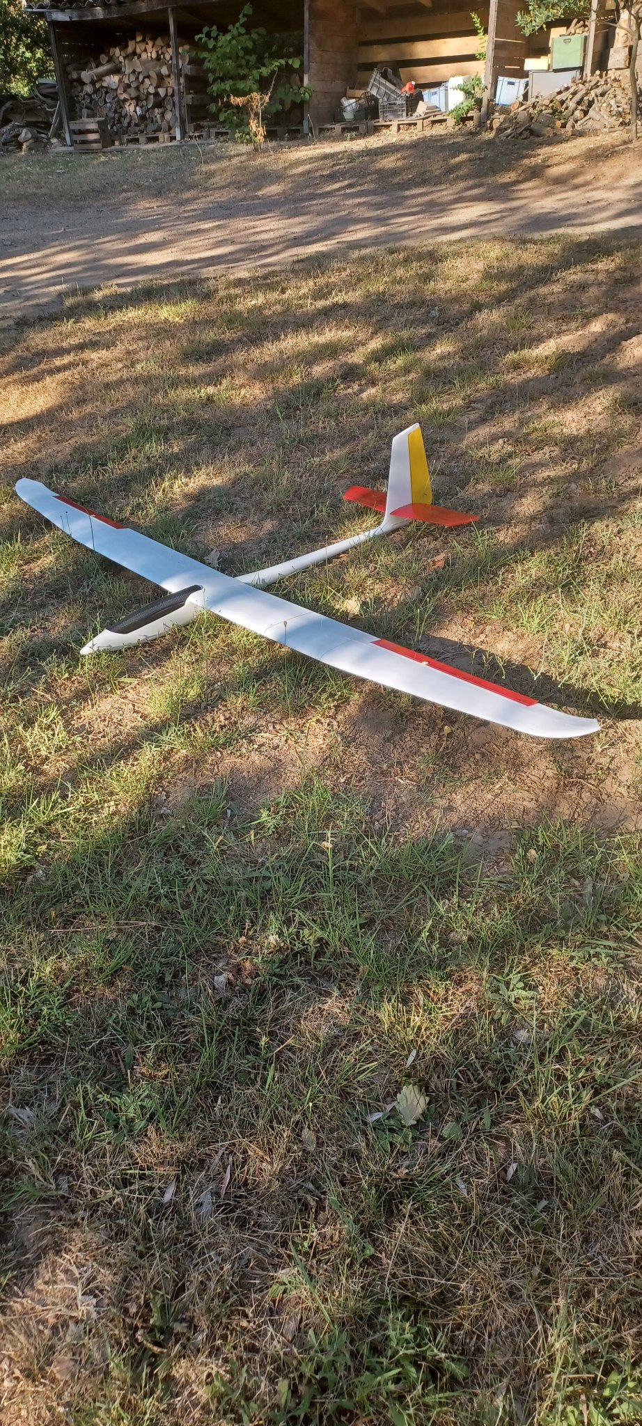

Nouveau planeur pur pour le vol de pente
Envergure 2.54m
profil hq1.5

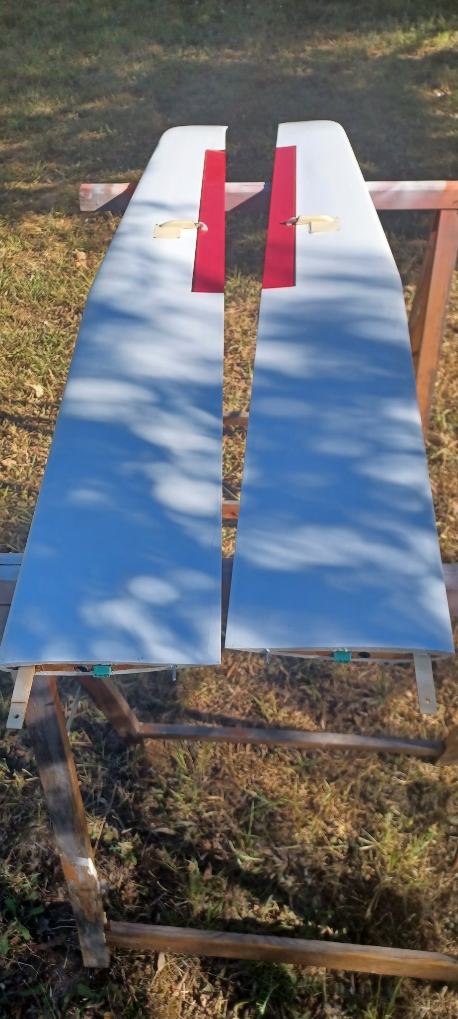

construction: aile en polystyrène coffrée samba
empennage polystyrène coffrée balsa
entoilage à l oracover

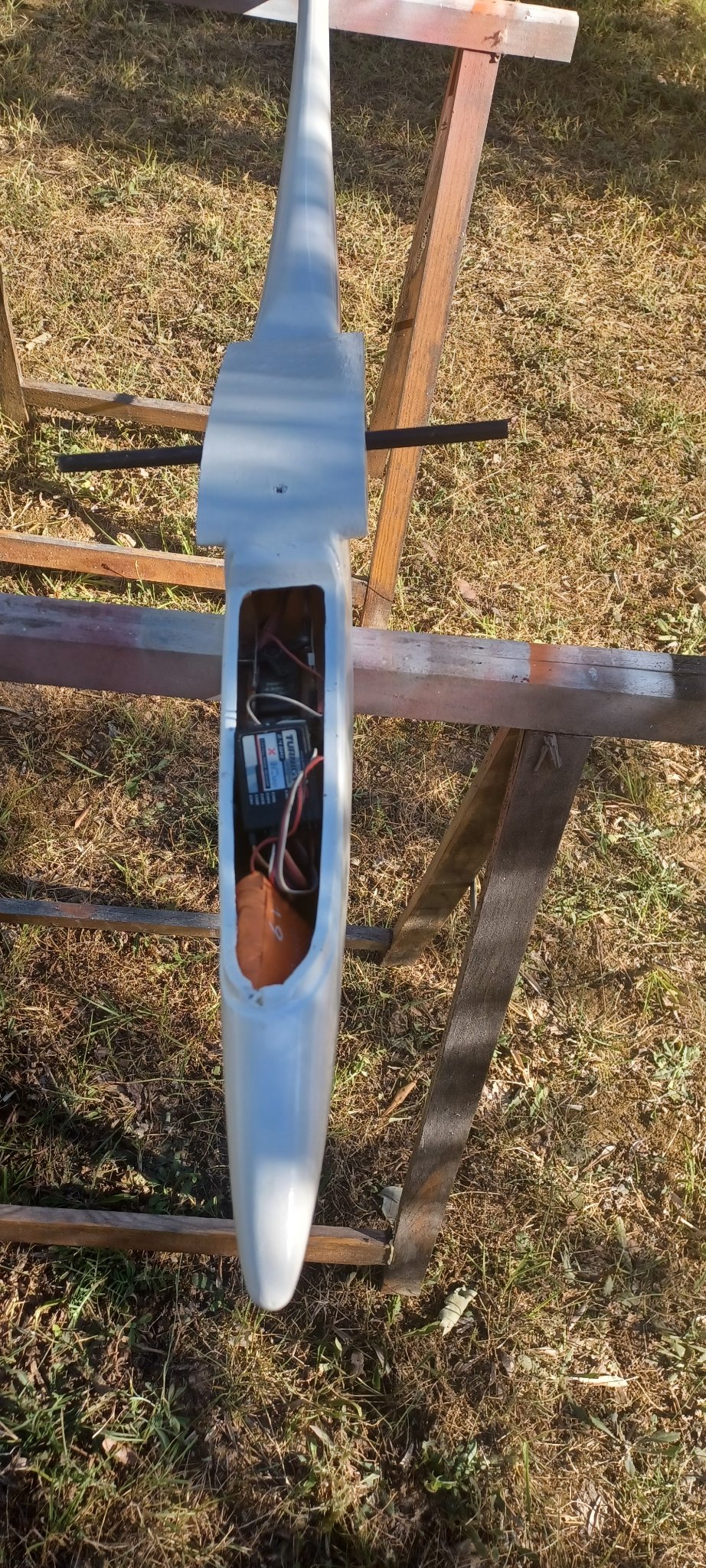

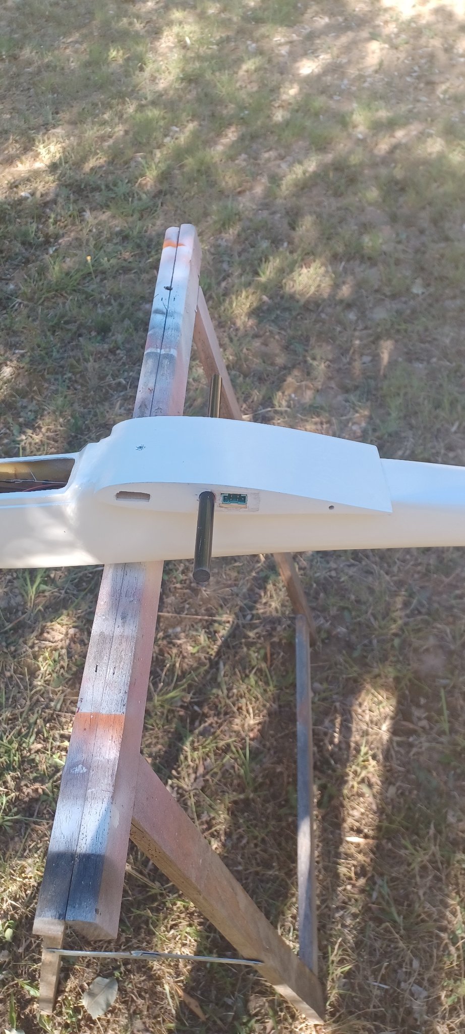

commande dérive câble aller retour, profondeur barre de carbone, ailerons, un servo par commande prise directe
4 servos

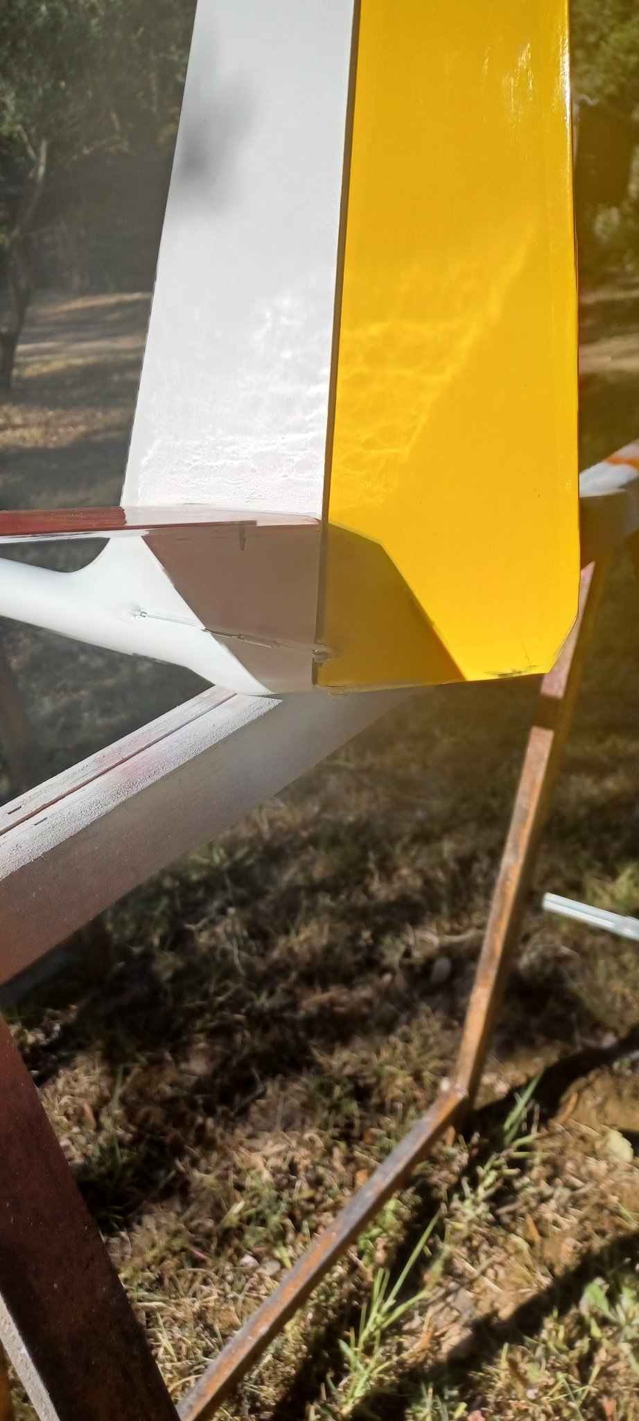

fuselage en fibre de verre
empennage cruciforme
les commandes de servos d'ailerons sont à branchements automatiques(mise en œuvre rapide sur le terrain),cockpit amovible sans vis
poids: 2,670kgr
En fait un planeur simple pour se faire plaisir en vol sans complication de mise en œuvre
