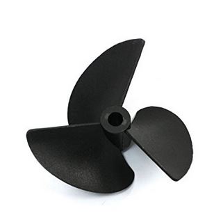

Quoi que, pour éviter qu'à la première risouille, on sorte le barcot, tu peux mettre sur les moteurs arrières ce type d'appendice: Je conçois, fort volontier, que c'est la jalousie qui me permet ce genre de moquerie.
N'en prend pas mouche!
