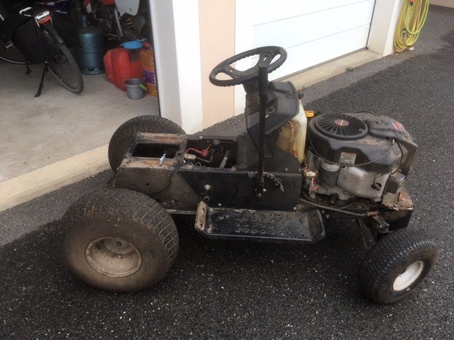

Message non lu par Chamy34 » 17 oct. 2022, 19:05
Elle a été remplacée.
Elle subit une petite révision dans mon garage. train avant de graissé, volant recentré, nettoyage sommaire.
mais il subsiste un problème de traction entre les 2 courroies et la poulie de renvoie à joue mobile, il y a quelque chose qui force, et c'est pas les roulements.
Peut-être un diamètre de courroie trop grand. Quelqu'un est-il spécialisé là-dedans?

Re: Tondeuse n°1
Message non lu par Chamy34 » 17 oct. 2022, 20:38
A savoir que le bicylindre de 20cv marche à la perfection.
On peut en faire un kart pour du remorquage, par exemple.

Message non lu par Chamy34 » 18 oct. 2022, 23:25
Si il y a des fanas, analyse et adaptations nécessaires sur la transmission jeudi aprem à 14h dans mon garage.
(perso, je pense à un soucis de jeu ou de mauvais diamètre de courroies sur la poulie de renvoie)

Re: Tondeuse n°1
Message non lu par Chamy34 » 21 oct. 2022, 18:44
Mitch a trouvé une poulie à joue mobile neuve, d'époque pour une somme modique (elle dormait sur une étagère depuis au moins 20 ans).
Tout remarche, même nos courroies sont adaptées.

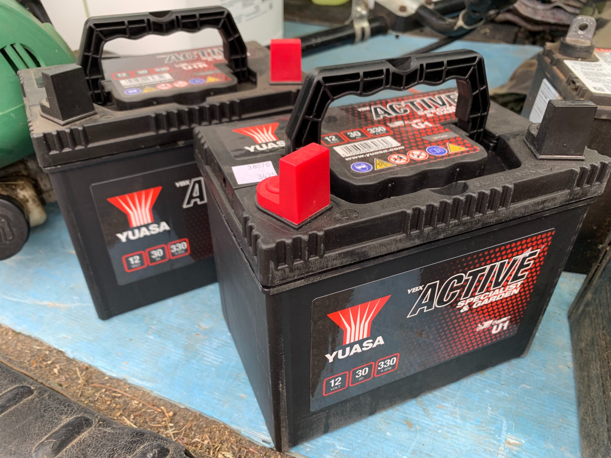

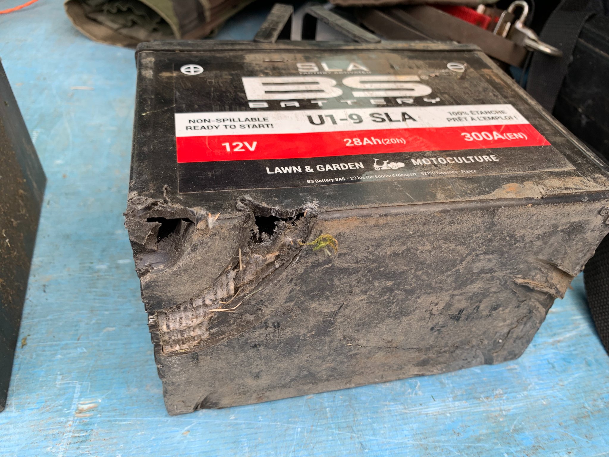

Message non lu par Chamy34 » 15 mai 2026, 18:19
La batterie fut achetée cet aprem car l'ancienne (pas si vieille que ça) frottait sur la poulie neuve. Et a fini par percer.
Heureusement, l'acide n'a pas bouffé les courroies. Les 3 (2 de tractions et 1 de coupe) sont en parfait état.
