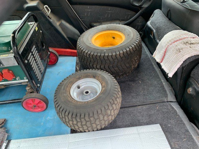

Message non lu par Chamy34 » 29 sept. 2026, 11:32
La roue arrière gauche fut aussi traitée par du produit anti crevaison, la fuite étant trop minime
