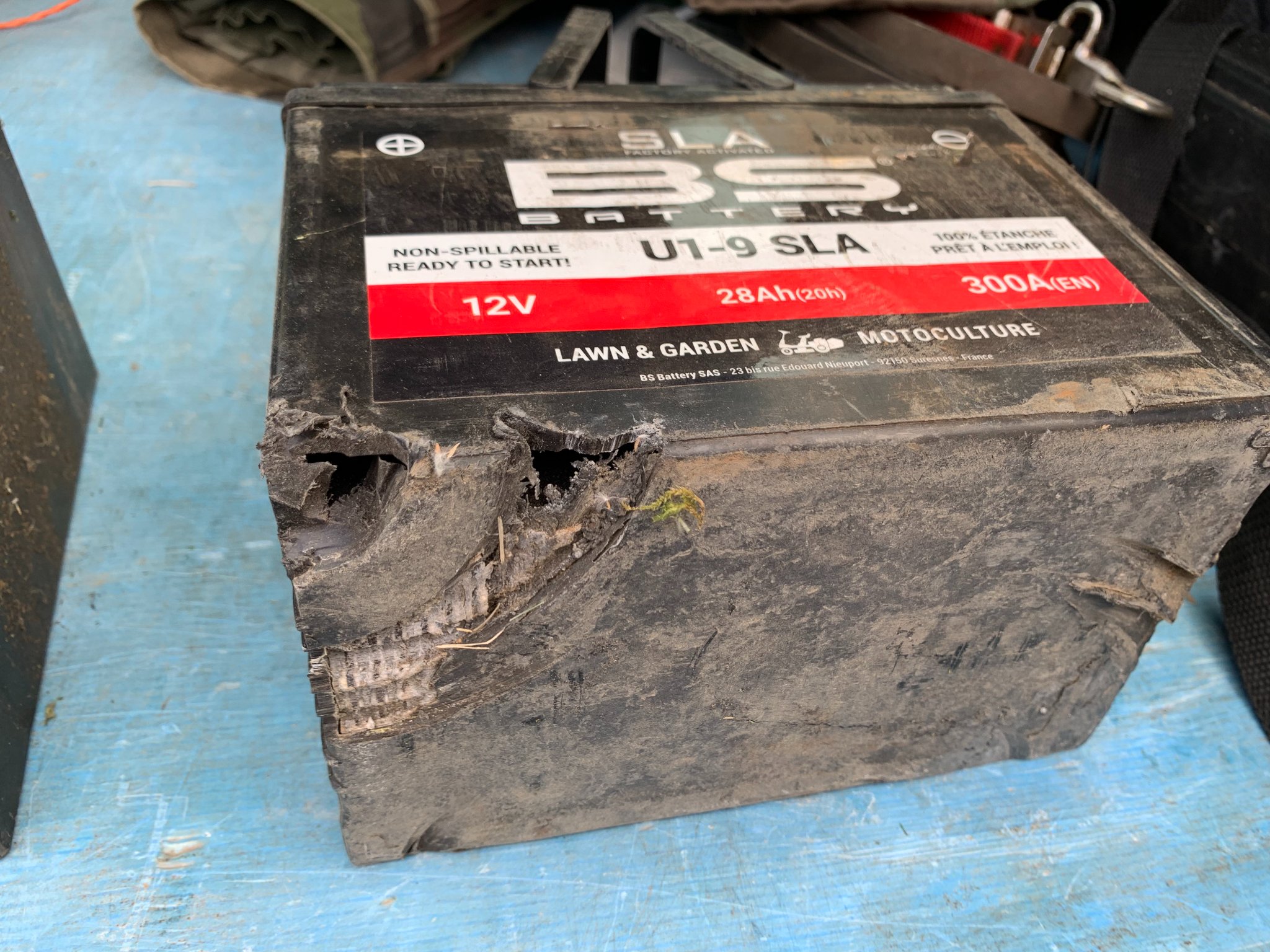

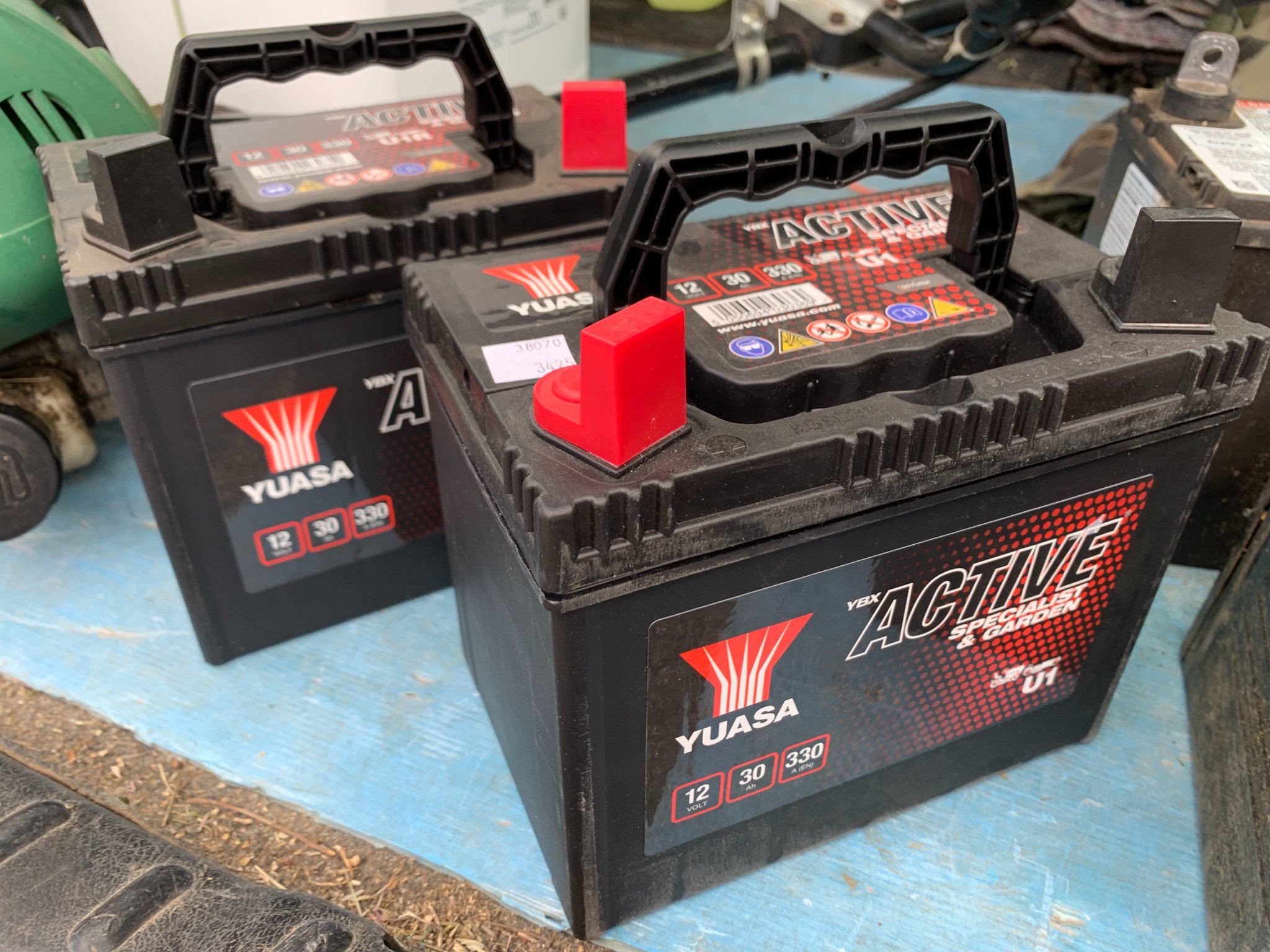

Re: Tondeuse n°1
La batterie fut achetée cet aprem car l'ancienne (pas si vieille que ça) frottait sur la poulie neuve. Et a fini par percer.
Heureusement, l'acide n'a pas bouffé les courroies. Les 3 (2 de tractions et 1 de coupe) sont en parfait état.

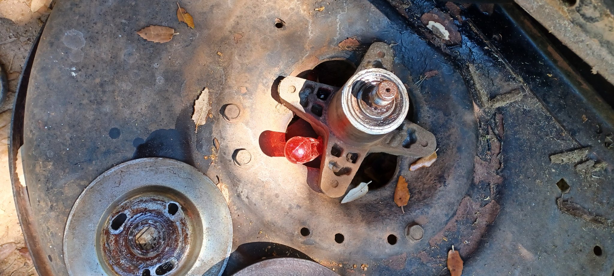

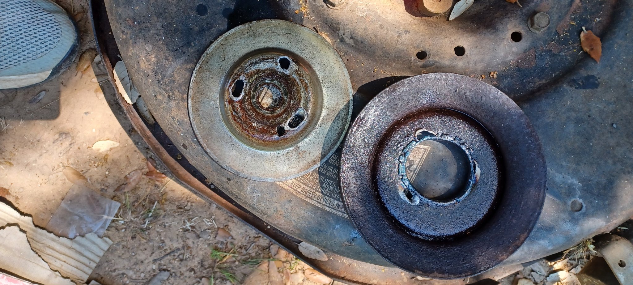

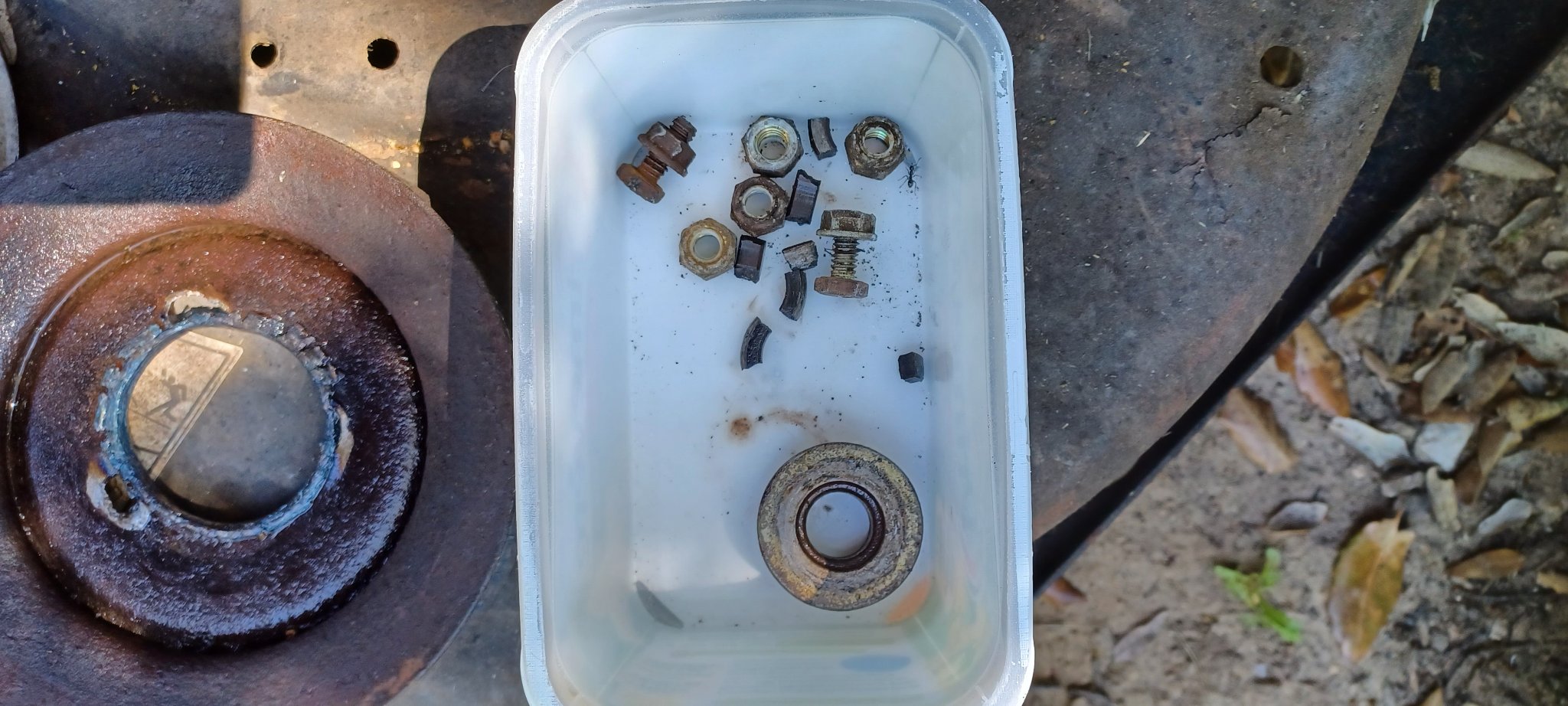

Re: Tondeuse n°1
Ce matin, démontage de la tondeuse et de son système de lame
une pièce est cassée en mille morceaux
Je trouve une pièce de rechange car je ne peux pas la réparer(voir photos)
- Messages : 1508
Re: Tondeuse n°1
Il s'agit du canelage sur la poulie
