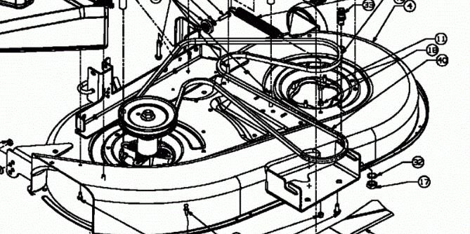

Lors de la dernière tonte, le plateau en position 3 fait trop forcer les lames.
Il en résulte un patinage de la courroie qu'il faut absolument éviter pour ne pas la griller (cependant nous en avons d'avance)
Il faut donc tondre en position plus haute, la 4.
Ceci s'explique parce que le pneu arrière gauche est dégonflé (les autres un peu aussi) ce qui abaisse la tondeuse.
Il peut arriver, aussi, que suite à une portion de piste plus herbeuse, les lames s'arrêtent, comme si la courroie avait rompue.
Pas d'inquiétude, elle a peut être sauté.
Pour la remettre, étudiez le schéma suivant:
cheminement courroie.JPG (81.05 Kio) Consulté 24267 fois
On la place comme il faut dans les 5 poulies du plateau de coupe et on la met en DERNIER dans la poulie du moteur (la technique est de se placer devant la tondeuse, prendre appui sur le cache du pot d'échappement en mettant un chiffon pour pas se bruler, ceci pour avoir un appui pour tirer sur la courroie pour compresser les 2 bras de tension du plateau de coupe et on la glisse dans la gorge)
Suis-je clair?
