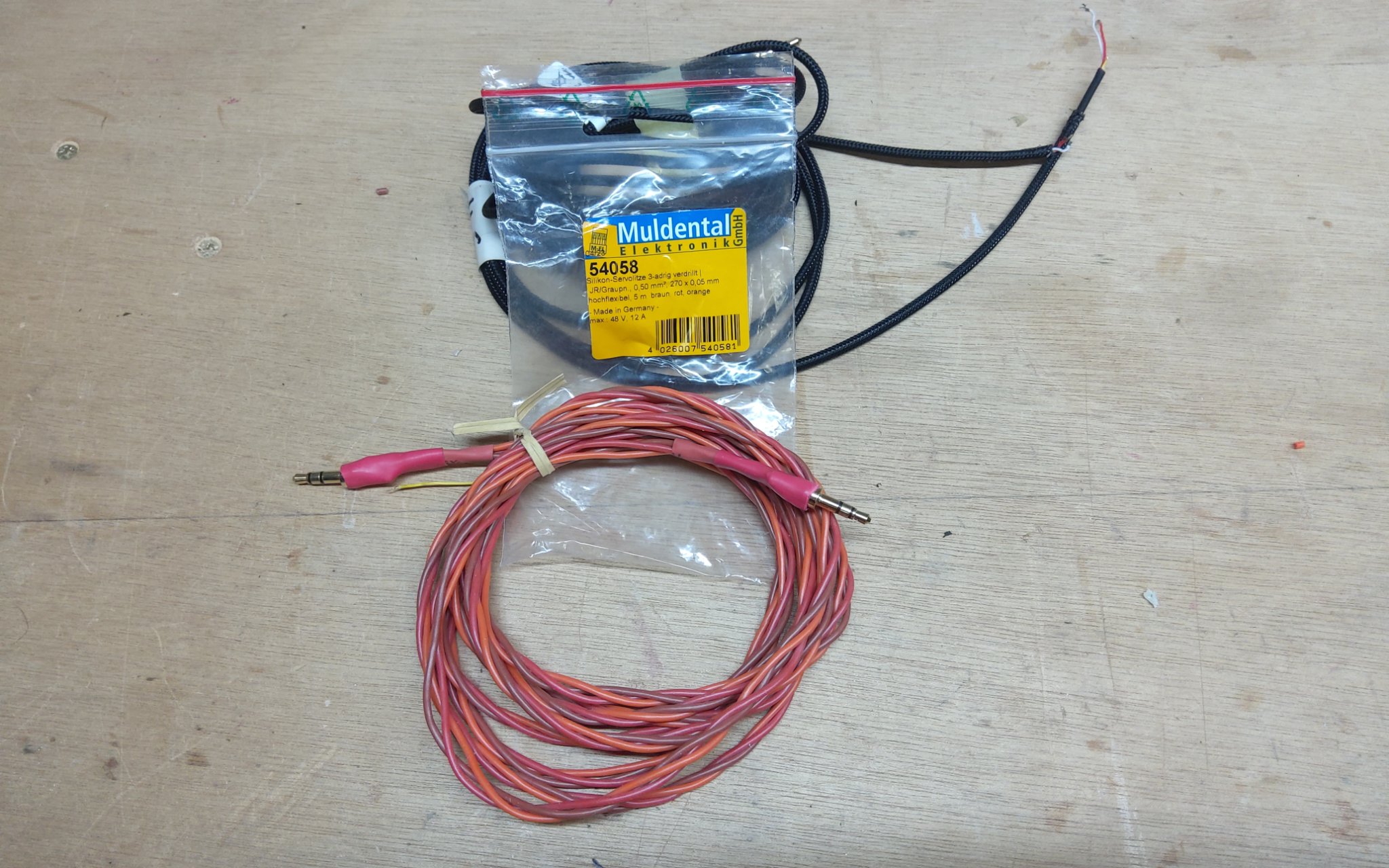

Lors des dernières séance de double commande, les cordons de liaison achetés dans le commerce hi-fi nous ont lâché, plus de communication entre les émetteurs.
J’ai charcuté les prises de ces cordons, constaté que les fils employés sont très très fin.
Ils se coupent trop facilement en tirant sur le câble.
J’ai démonté les prises.
Je les ai installé sur du câble pour servo entre 3fois 0,5mm2.
A tester lors de la prochaine session indoor.
