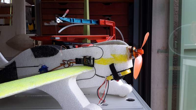

J'ai fait un peu de maintenance sur le Magnim:
changé le velcro qui encercle la batterie, l'ancien est inefficace,
refait la charnière du volet de stab car l'EPP est complètement coupé
J'ai testé toutes les batteries 2S460mA après une bonne charge.
Ce n'est pas brillant, les résistances internes de chaque élément sont élevées. Sur chaque batterie j'ai collé une étiquette avec les valeurs de chaque cellule.
Cela va de 40/34 mohms pour la meilleure batterie à 140/58 mohms pour la plus mauvaise.
Ceci explique sûrement certaines durées de vol très courtes en écolage.
Par comparaison mes accus 2S800mA 20C Dualsky de 2016 sont à 34/36, 36/33 et 38/41 mohms.
Il faudra que l'on pense à investir dans des nouvelles batteries.

Je fais une révision du Magnim car: commande de profondeur à géométrie variable suivant les chocs, fil moteur à souder proprement, axe de dérive aux 2/3 arraché, antenne récepteur à écarter du bord d'attaque ( déjà bien ammochée).

Samedi dernier, nous avons eu quelques soucis de moteur, il stoppait sans raison en émettant un petit miaulement.
Avec Mitch, nous en avons déduit un soucis de contrôleur en testant avec un autre ESC.
C'est fonctionnel, mais soit il ne démarre pas, soit au bout de quelques minutes il s’arrête sans raison, alarme température ?
Nota: Le Magnim semble réglé à présent, si on lâche les commandes, il garde sa ligne de vol.
En fouinant dans le matériel indoor du club, j'ai trouvé un ESC HK de 12A mais sans connecteur moteur, ni alimentation BEC.
Je me propose de le monter sur le Magnim mais j'ai besoin de ces connecteurs que je n'ai pas.
Qui aurait ces connecteurs, 3 femelles diamètre 2mm et un connecteur BEC mâle, ?
Sinon on démonte ceux de l'ESC en panne.

Et si nos soucis d'ESC venait du fait que la batterie s'échappe à chaque gros choc et tire sur les fils d'alimentation.
C'est pour limiter les coupures que j'ai mis une bretelle en velcro pour mieux tenir la batterie.
J'ai aussi rangé le "sac de nouille" des fils qui passaient au dessus du fuselage. Par la force des choses, j'ai (re)pris la fonction de moniteur. Et comme nous avons qu'un seul élève actuellement, cela peut durer 2h d'affilé.

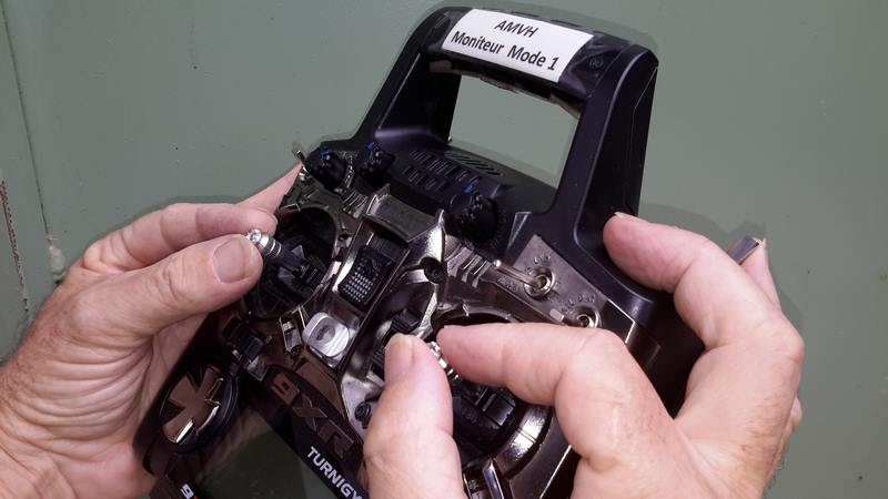

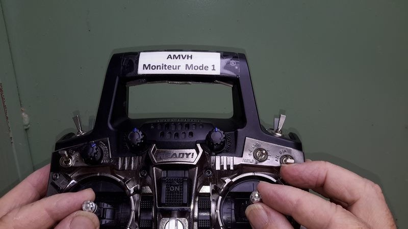

Outre le fait qu'il n'y a pas de pupitre pour l'émetteur moniteur, je ne sais pas piloter "pouces dessus", je tiens les manches avec 2 doigts.
J'attrape des crampes dans mon annulaire droit, crispé sur l'inter as-stable de l'écolage. Messieurs les spécialistes des Turnigy, est-il possible de déplacer cet inter près des manches afin de l'avoir à portée du majeur droit, comme vu sur la photo suivante. Je n'ai pas vérifié dans la programmation, mais je suppose que cette place est libre, même en utilisation moto-planeur EasyGlider.
J'espère que c'est l'inter 3 positions stables (AUX3) qui met en route le moteur.
