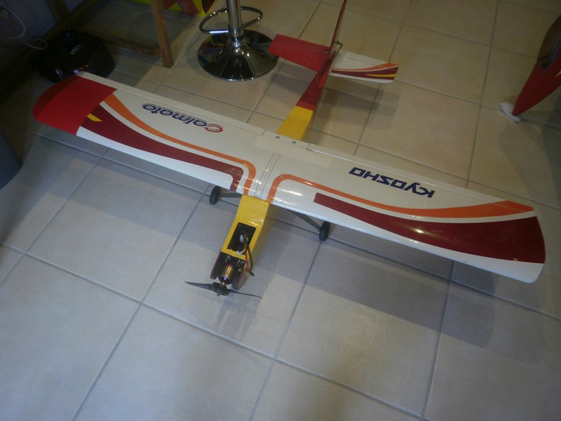

Il y a quelques années, Patrice m'a légué un Calmato "thermique" sans moteur. Il est plus gros que le modèle électrique. 1.60m d'envergure.
Pour 3kg avec une lipo 5S de 5000mah.

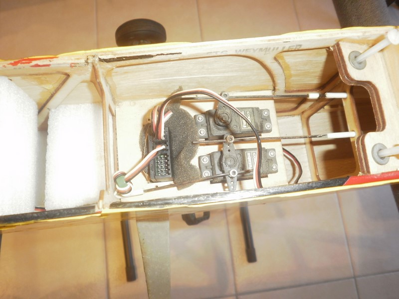

Il y a 3 servos Futaba 3003. Ayant récupéré un controleur de 60A et un moteur cyclone donné par un autre mécène, je suis en mesure de faire quelque chose avec tout cet attirail.

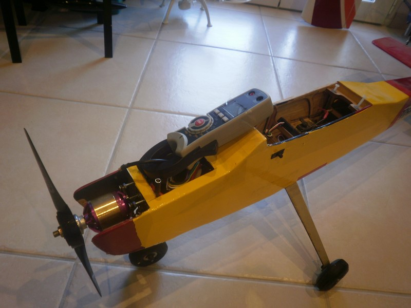

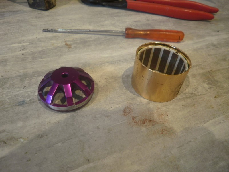

Beaucoup de vibrations. Je regarde le moteur de près, et qu'est ce que je m'aperçois-je? La cage tournante est formé de 2 morceaux qui ne sont pas totalement fixés ensemble, qui plus outre, frottent sur la partie fixe! J'avais jamais vu ça!

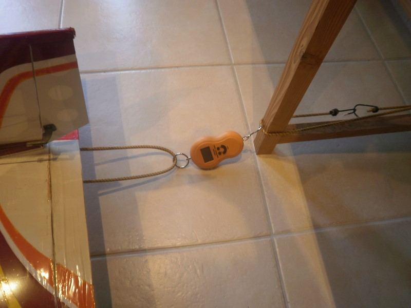

Peut être du au crash de Steph. Avec une 11X6 de récup, et une lipo 5S, il tire 1.3kg pour 17A. Les lipos tiennent cette puissance. Car ce sont mes anciennes lipos du remorqueur qui ne donnaient plus assez pour les 2000w demandé. Maintenant faut essayer en vol, voir si c'est agréable, si l'autonomie est là, et une fois réglé, je le donne avec les lipos au club ou bien à un jeune ou moins jeune.

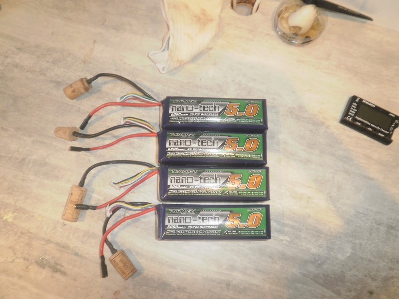

J'ai fait des tests avec les batteries (traction à même pas 3/4 gaz, hélice 12X8) et elles ont toutes au moins un compartiment qui tombe en dessous de 3,5 volts. Je pense qu'elle sont très usées.
