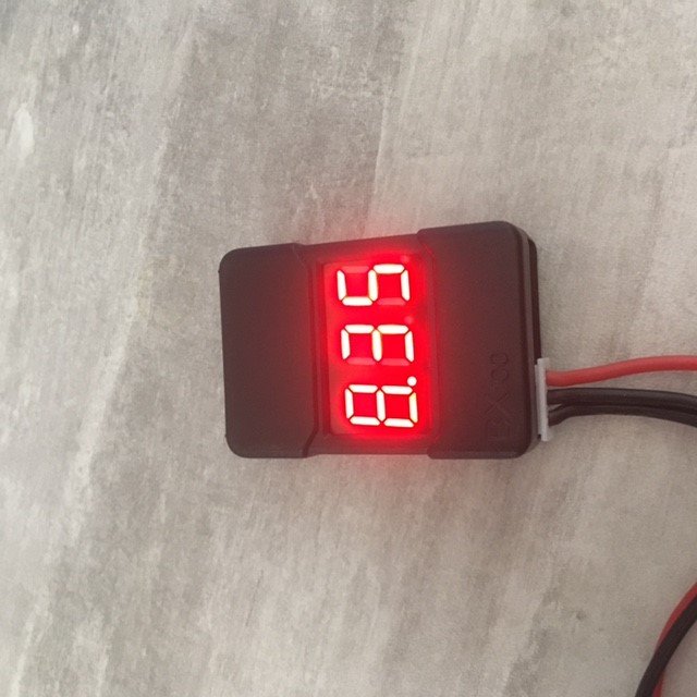

C'est un petit boitier qui se fixe sur la prise d'équilibrage de la lipo, et qui donne en alternance: le nombre d'éléments, le voltage total, et le voltage par élément.(Ca peut sauver une batterie, car en dessous de 2.8volts par éléments, ça peut être irrémédiable pour l'accu lipo)
Et ce, jusqu'à 8 éléments

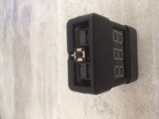

Le moins est à brancher du côté gauche (sous la lettre "B")

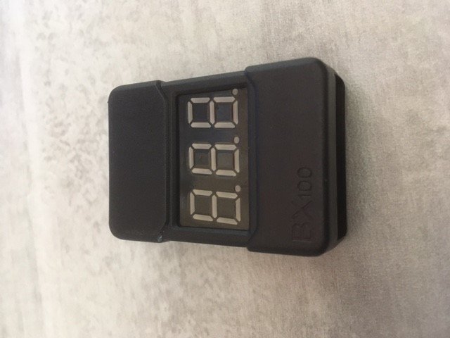

Il y a également un bouton qui permet de régler la tension basse de l'alarme (le premier élément qui y arrive)

Une fois la lipo branchée, il suffit d'appuyer sur le bouton rapidement jusqu'à obtenir la bonne valeur. Ca part de "OFF", puis 2.70v jusqu'à 3.8v.
Je préconise 3.6volts

C'est une alarme à emporter en vol, qui couine quand l'accu est bas? Combien ça pèse ?

Le testeur fait 11,8gr, mesure 41x28x13 mm.
J’ai programmé celui du club à 3,6v, il sonne bien sur une batterie 2S800 déchargée à 3,4 et 3,5v sur chaque élément.
