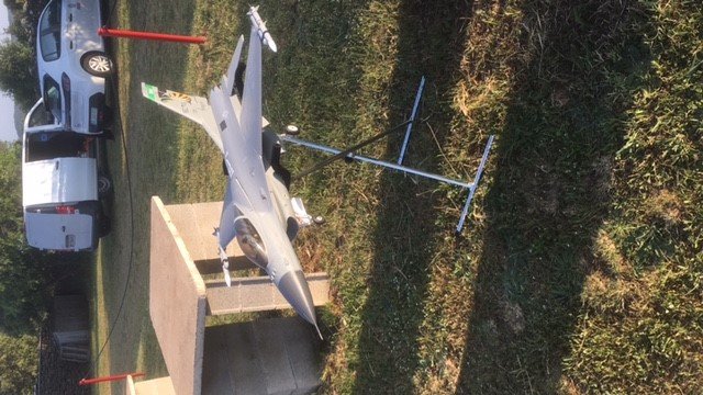

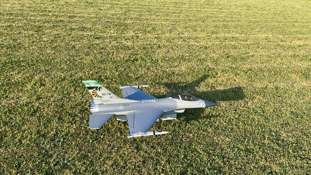

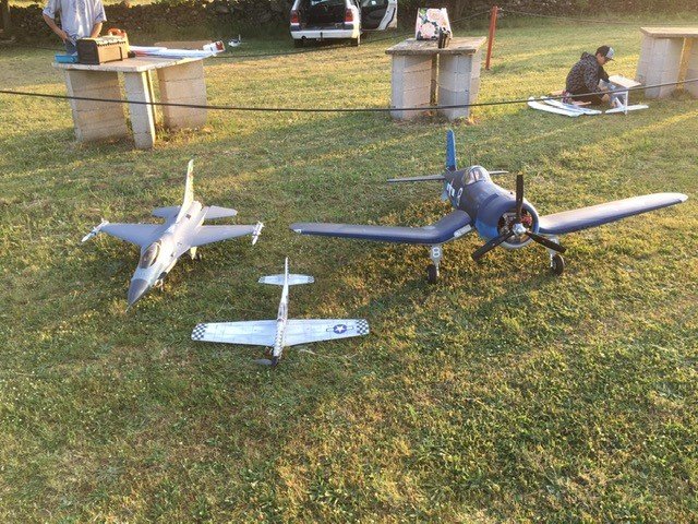

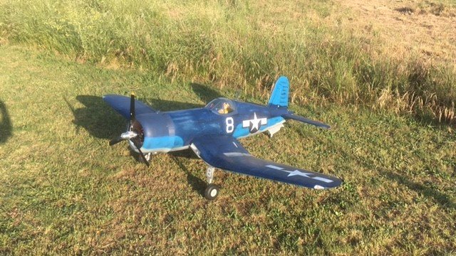

On a bien volé.
Stéphane avait amené 2 jets dont un supersonique et l'autre un F16 de toute beauté.

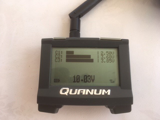

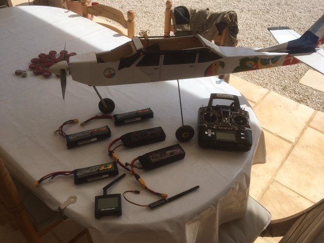

En branchant un raccord dans l'Ipanéma pour mettre des lipos du Mars, un court jus apparut et flingua l'ESC et mes godasses qui reçurent l'étain en fusion.
Faut se méfier des différents adaptateurs. Les HXT 4mm, tu peux les brancher à l'envers si tu ne vérifies pas le fil rouge en face du fil rouge.
C'était avant l'apéro pour les mauvaises langues.
Il y a donc un nouvel ESC Xpower60A en remplacement de l'ancien Xpower40A
Les 5 lipos du club en 3S ont été testées et sont toutes HS.
Pour voler il suffit de prendre ses propres lipos 3S et un adaptateur qui sorte du XT60.
Il y a cependant 4 autres lipos en 4S dans la caisse des télécommandes, on doit pouvoir les tester et les utiliser en bridant les gaz.
