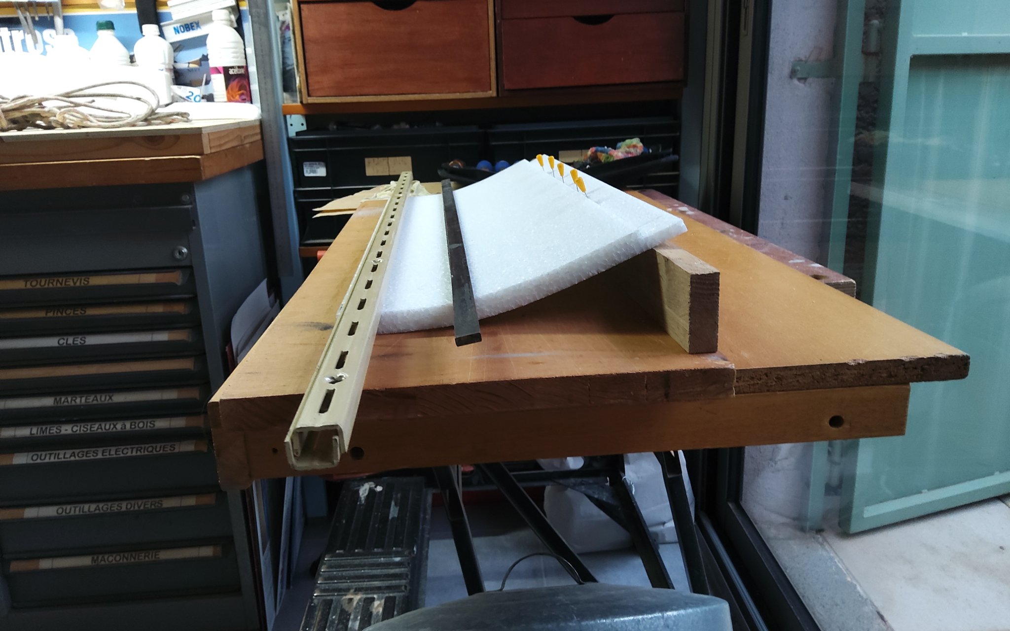

La technique du sandwich de plaques EPP collées avec de la colle PU est validée.
On pourrait en faire une série si besoin en commandant des plaques EPP en 10 et 6 mm.

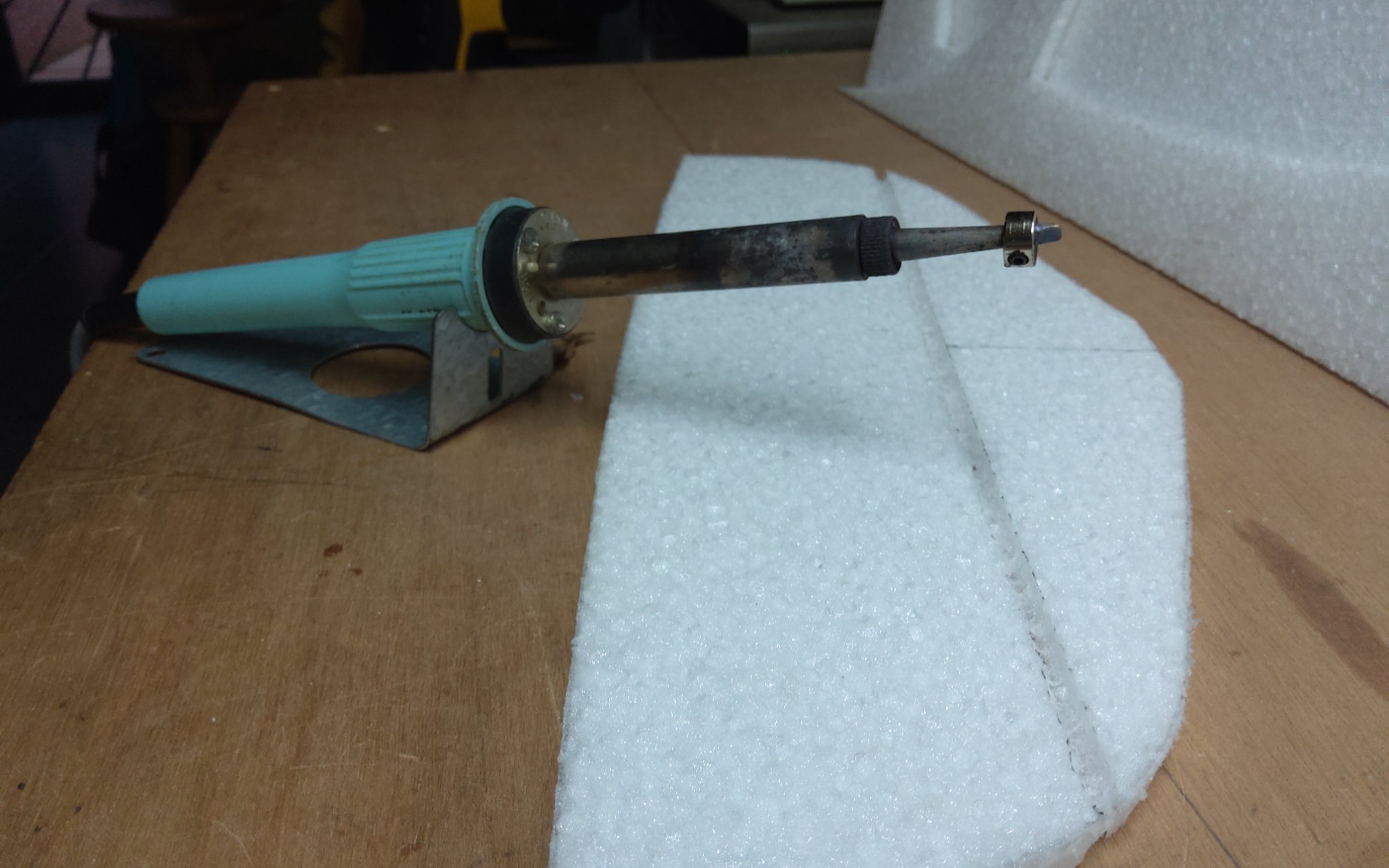

Le "kit"
Mise en forme de l'aile par contre-collage plaques EPP en 10 et 6mm. Entre les 2 plaques,installation d'un jonc carbone 3mm dans le bord d'attaque entre le 2 trains, un jonc carbone au 1/3 de l'aile en longeron, un plat carbone 3x1mm vers le bord de fuite entre les 2 trains.
La dérive est déjà réparée,avec des charnières. En fait l'articulation EPP était un peu faible suite à un "loupé" dans la manipulation du fer à souder.
Fer à souder avec bague de profondeur pour faire les articulations
