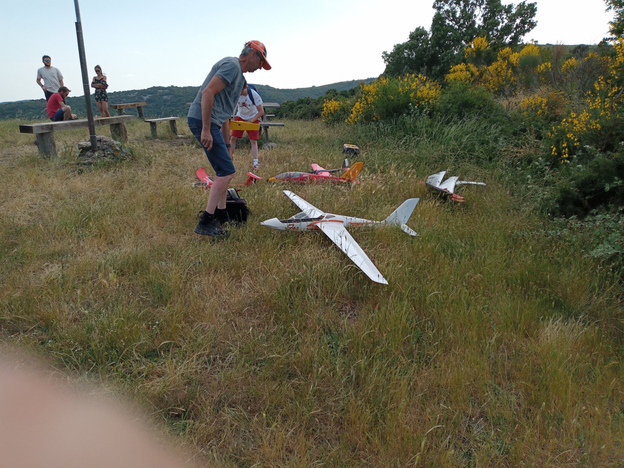

Message non lu par Chamy34 » 15 mai 2022, 20:27
Finalement, Michel, Mathys et moi, bref, le gratin!
C'était pas mal.
Un peu Sud Est mais rien de bien contrariant.

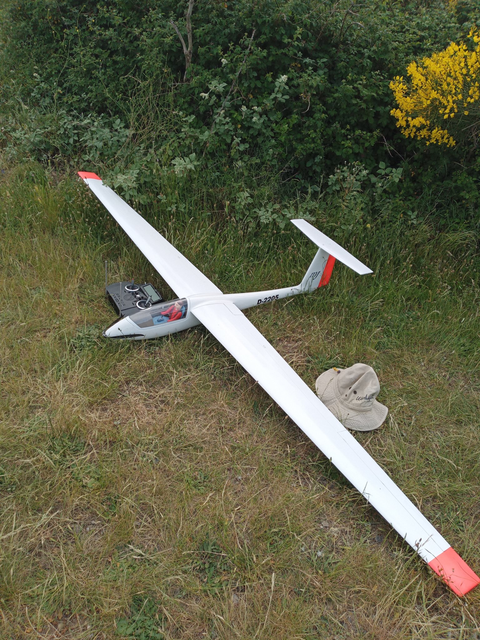

3 ième vol du SZD51, il s'en est fallu de peu que ce soit le dernier: brusquement, il engageait sur chaque virage comme une perte de centrage, posé en vrac sur la piste, petit bobo sur l'emplanture de l'aile.
De plus il est impossible de faire un virage à la dérive, il ne tourne qu'aux ailerons. Et trop d'ailerons, c'est début de vrille :x
Son profil d'avion, NACA2410 n'est pas adapté, d'ailleurs le short kit n'existe plus chez RC-Europe avec ce profil, bizarre bizarre .... :?: :?:
Moi qui n'avait rien à construire, j'ai à réparer !
