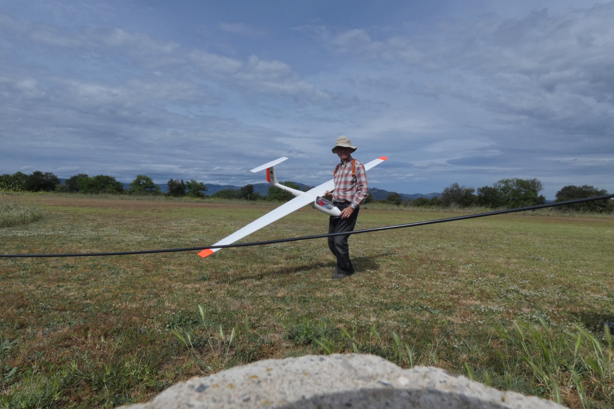

Finalement je me suis décidé de voler au dernier moment.
Bel après midi pour des vols stressants avec le SZD51.
Il ne tourne pas à la dérive, seulement aux ailerons. Trop d'ailerons et il plonge en spirale engagée.
Déjà à la mise sous tensions les volets démarrent tout descendu, je bidouille pour remettre de l'ordre.
Après un premier vol, je m'apperçois au sol que les branchements ailes sont inversés, aile droite à la gauche et vice versa :x :x
Dur dur de vieillir :D :D
Sérieusement, il faut que j’expérimente un centrage plus arrière pour voir si le vol s'améliore. Le profil NACA2414 n'est pas fait pour la plaine, il a besoin de vitesse et du doigté...Si j'ai la motivation, faudrait refaire une paire d'ailes plus planante.
