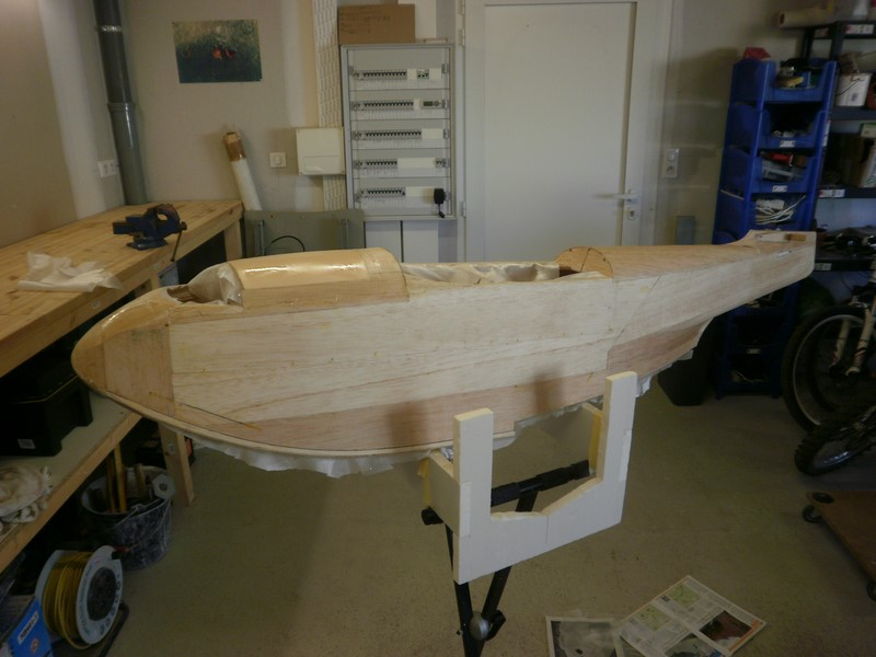

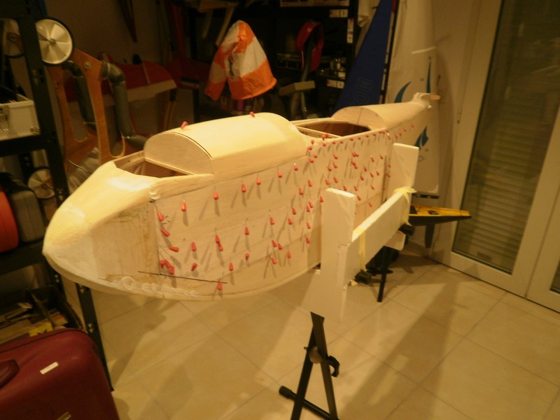

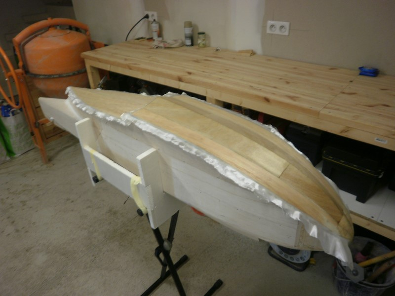

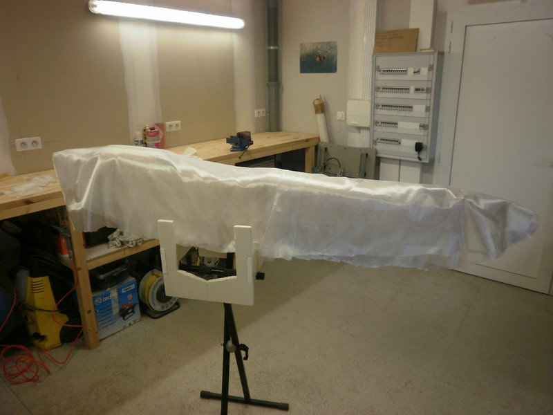

Bien entendu, j'ai bombé tout le fond intérieur de vernis en cas "d'écopage involontaire" avant de refermer le coffrage.ORSA : NO BRAIN NO FEARS
- Messages : 2765
Re: Martin JRM Mars

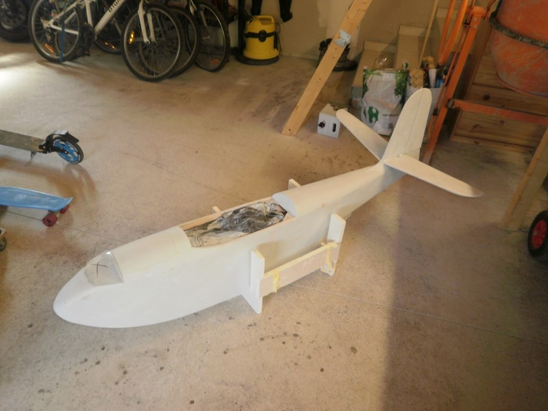

Un bon ponçage général au grain moyen, puis fibrage du fond de barque en 3 couches: la première en 160gr, la seconde en 80gr et la dernière en 50gr pour la finition.
- Messages : 2765
Re: Martin JRM Mars
Puis le restant du fuseau sera fibré avec juste une couche de 50gr.
Question poids, ça fait mal: le fuseau accusait 1050gr avant stratification. Il a ramassé 400gr de plus: 1450gr!!
Ok, il est béton maintenant. Le balsa a tout bu. Il est étanche à 100%. Normal, je n'avais pas apprêté la barque à l'enduit nitrocellulosique ou au bouche-pores.
La trappe entre le poste de pilotage et les ailes est fibrée en même temps. Je la découperai plus tard pour avoir un bon jointement.Question poids, ça fait mal: le fuseau accusait 1050gr avant stratification. Il a ramassé 400gr de plus: 1450gr!!

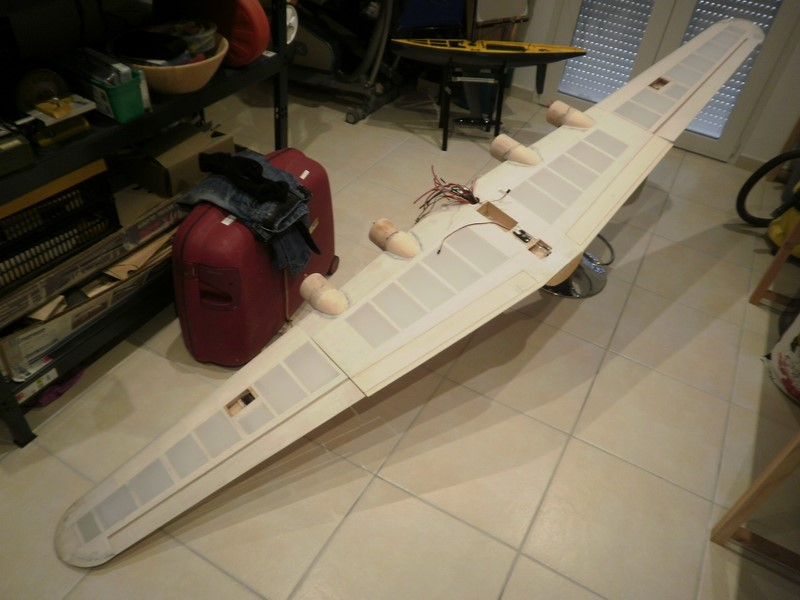

- Messages : 2765
Re: Martin JRM Mars
Repassage terminé.

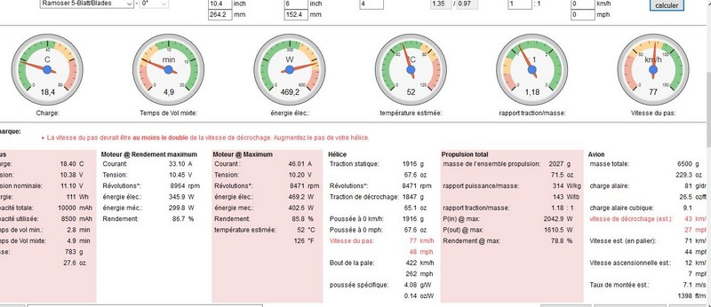

Petit devis de masse:
fuseau 1450gr
aile 2370gr
Moteurs plus hélices 920gr
Capots 120gr
Empennages 300gr
Batterie 3S 10000mah 860gr
Ca donne 6kg sans peinture. Pour 3m et 1800watts, ça devrait le faire aisément.

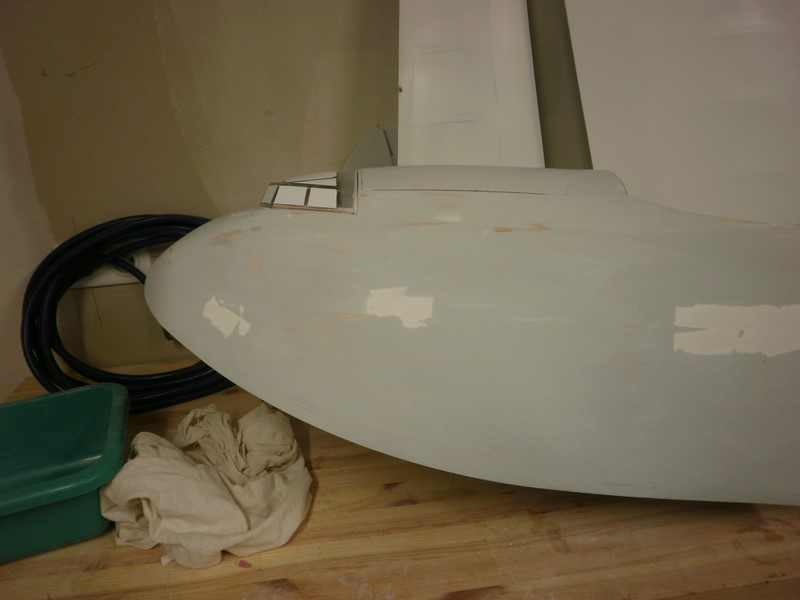

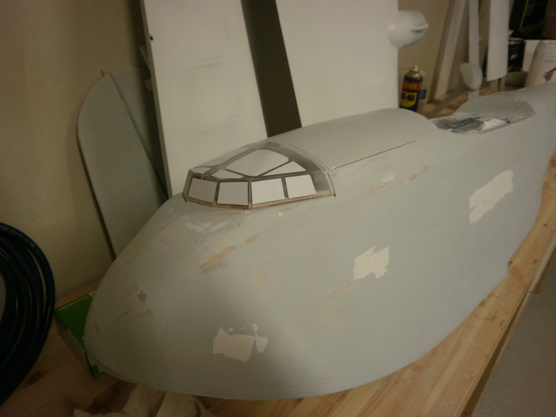

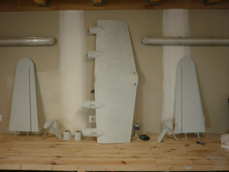

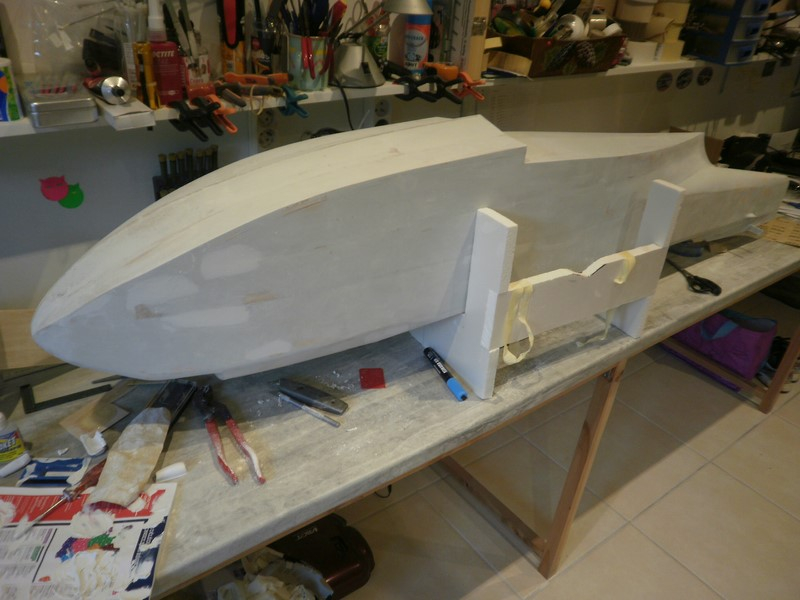

- Messages : 2765
Re: Martin JRM Mars

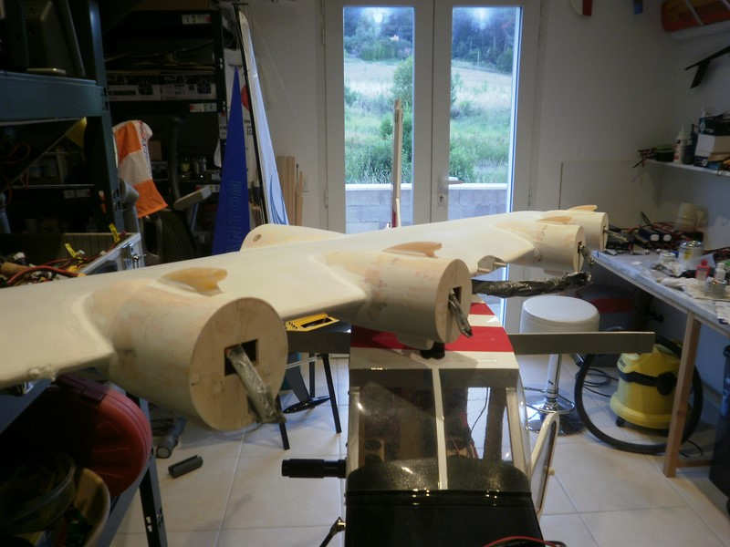

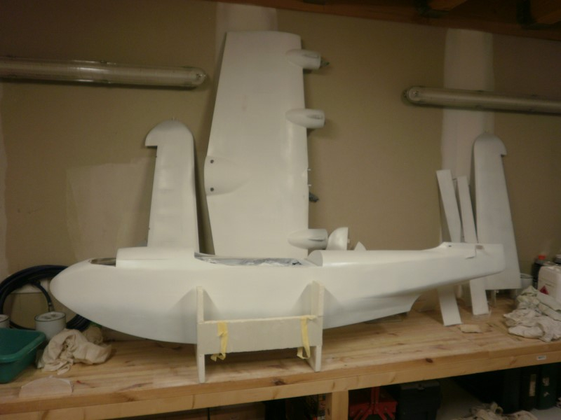

Donc, lundi dernier, j'ai apprêté toutes les parties du Mars.
Au pistolet.
Grosse galère. Le réglage du sus-nommé n'est pas trop dur à trouver, surtout avec les conseils de Jacky.
Mais j'ai fait cet exercice par 40°C en plein soleil, et forcément, au bout d'une heure et quart, le mélange prit dans le godet et tout se colmata. 2h pour tout nettoyer et se flageller.
J'ai bien appris de mon erreur, et maintenant je ne fais que des pistolets de 300ml. (Le premier faisait 600ml)
Bref, l'apprêt: comment avec un fuselage que l'on pensait parfait, il en ressort une caisse avec plein de défauts. Et on ne voit que ça. C'est magique.
Un peu comme avant et après le mariage. C'est une image personnelle. Un peu amplifiée.
Alors, mastic et ponçage. Le résultat est superbe au toucher. Plus de bosses, même celles que l'on ne sentaient pas.
Poncé au 240 à sec, la surface est lisse comme du verre.
Le fuseau a prit 200gr de plus, mais la surface est top, et l'économie en peinture sera du même rapport. Les empennages et les bouts d'ailes, ainsi que les couillettes sont prêts pour la peinture.
Le plan central est en train d'être finalisé (écopes supérieures et inférieures des capots moteurs.
Il y a au moins 20h de ponçage pour ajuster le tout, petit à petit.
Mais j'ai commencé il y a fort longtemps cette construction, ce n'est pas pour la bâcler dans sa finition. Non?

seconde couche d’apprêt , masticage et ponçage.
Bé, il y a plus cher que le balsa du modèle...
Blanc, rouge et noir, puis vernis.
Il a intérêt à voler droit le merdier!
Pareil pour les plumes:
J'ai acheté la peinture et le vernis (pour après les décalcomanies, comme disait Gotainer)Bé, il y a plus cher que le balsa du modèle...

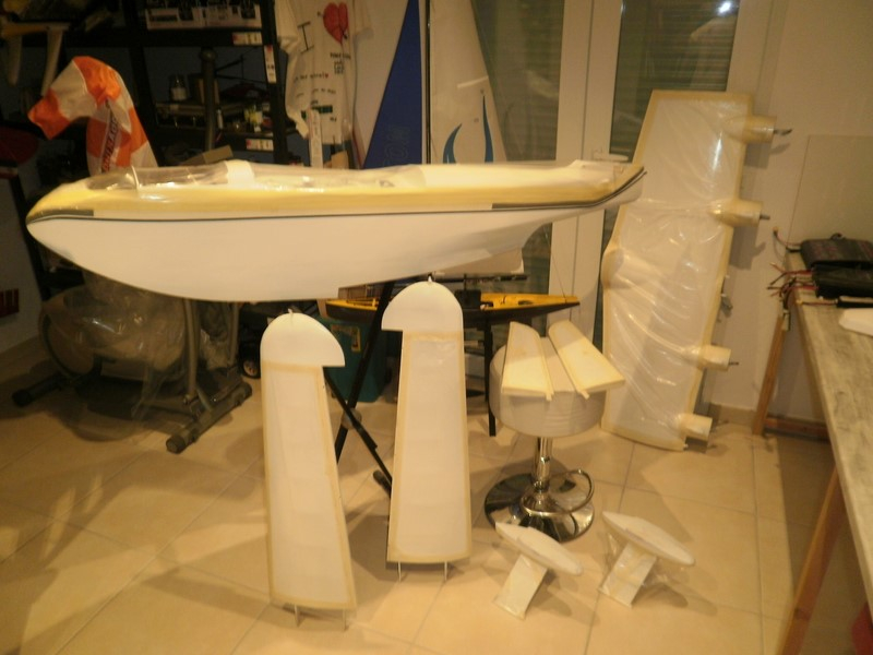

- Messages : 2765
Re: Martin JRM Mars

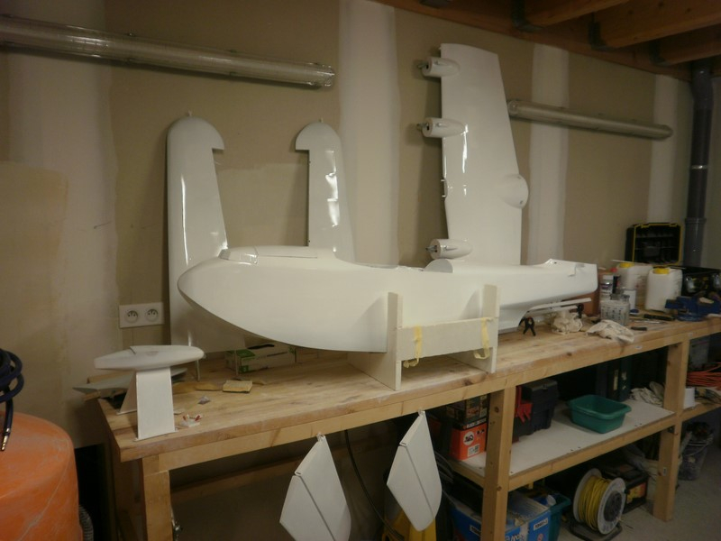

J'ai peints au pistolet la première couche de blanc.
J'ai mal réglé le débit d'air et j'ai tout foiré!
Ca fait un revêtement ondulé, bref, pas lisse du tout.
J'en suis fou.
J'ai montré mon désastre à Jacky qui m'a dit de poncer pour remettre comme il faut. Bé, il avait raison, c'est revenu, nickel.
Mais lorsque je reprendai la peinture la semaine prochaine, je lui demanderai de venir m'apprendre à peindre et comment régler un pistolet. La verrière est prête à peindre. Elle semble bizarre? Elle est en négatif: il y a du vénilia blanc là où se sera en noir ensuite, avec du blanc autours. Et qui c'est qui à perdu le mécanisme d'un moyeu d'hélice pendant son déménagement?

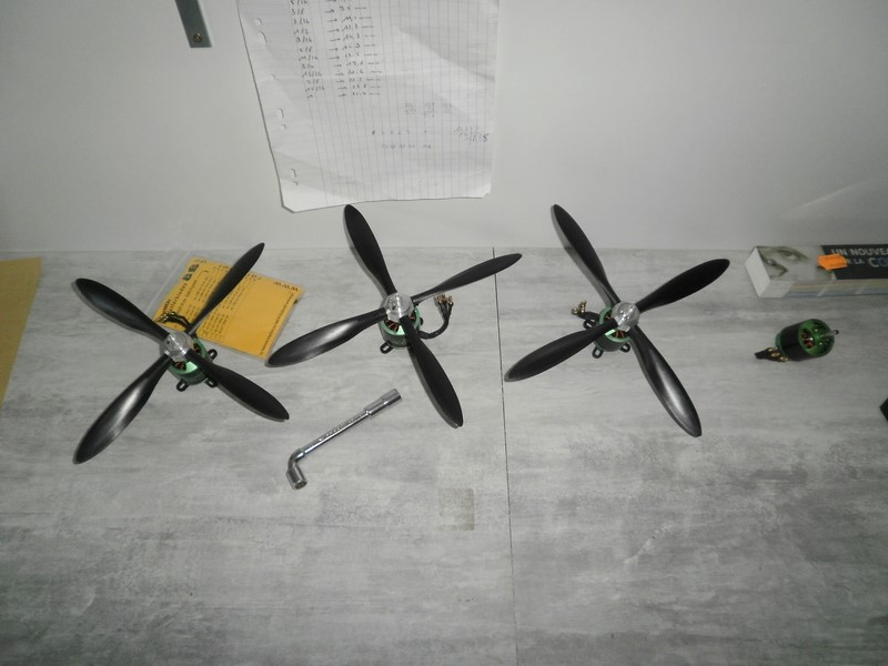

J'en ai été quitte à en commander un autre chez Ramoser.
Il y aura 2 moteurs qui tourneront à gauche, et 2 autres à droite. Avec les calculs de fait, ce devrait tirer 8kg pour un modèle de 6.5kg.
Ouais, on bridera tout ça.
J'en suis fou.

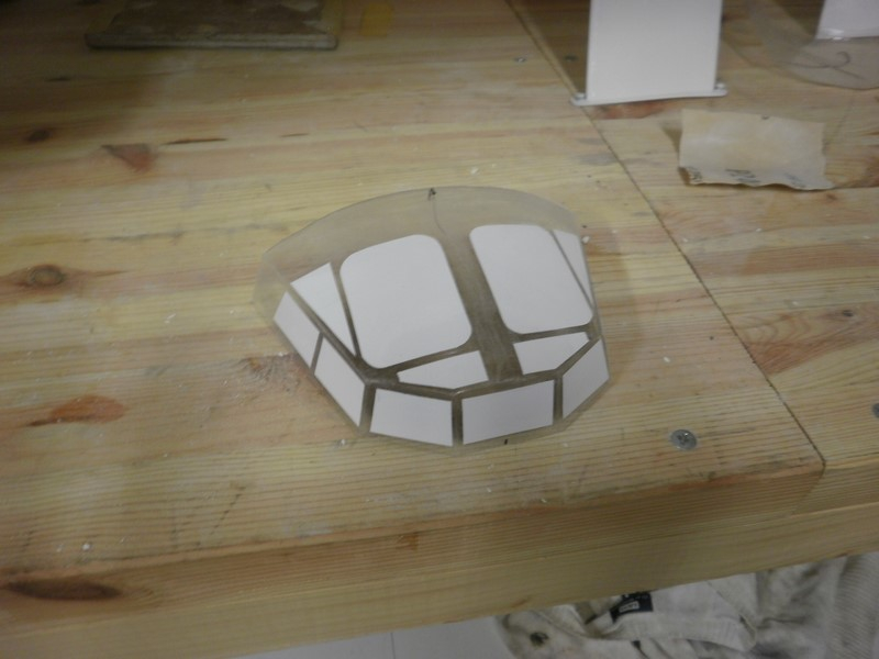

J'ai quand même pu ajuster la verrière.
Et on voit que je suis revenu à la couche d’apprêt

J'avais un peu de temps ce soir, j'ai poncé tout le modèle au 600 à l'eau.
C'est encore meilleur.
Demain, j'appelle Jacky qui va me montrer comment peindre.

Le magicien Jacky est passé ce soir.
Tout ce qui devait être blanc est ... blanc.
Surface parfaite, lisse et déjà sèche.
C'est vraiment un métier!

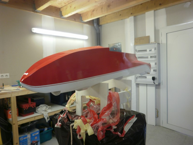

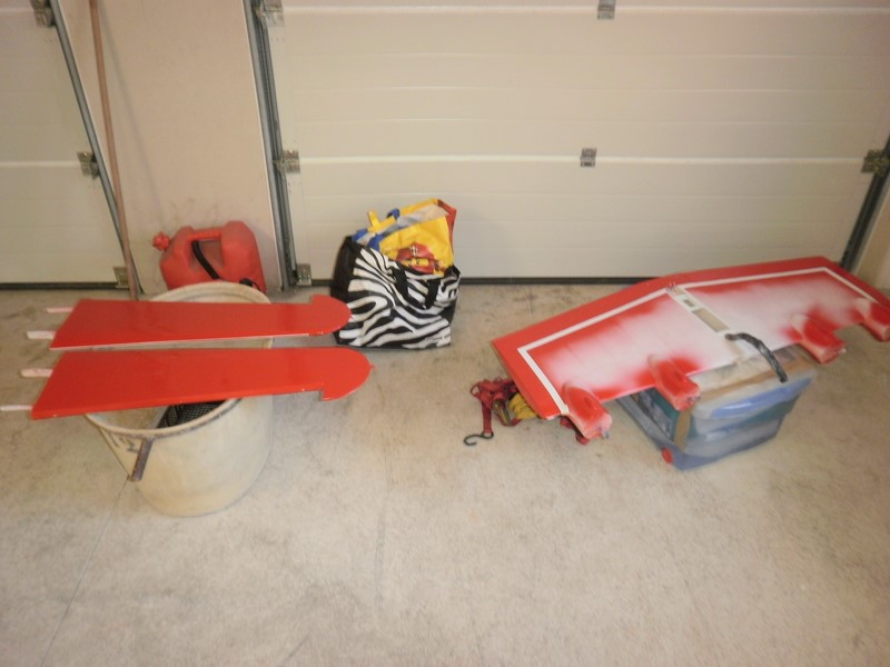

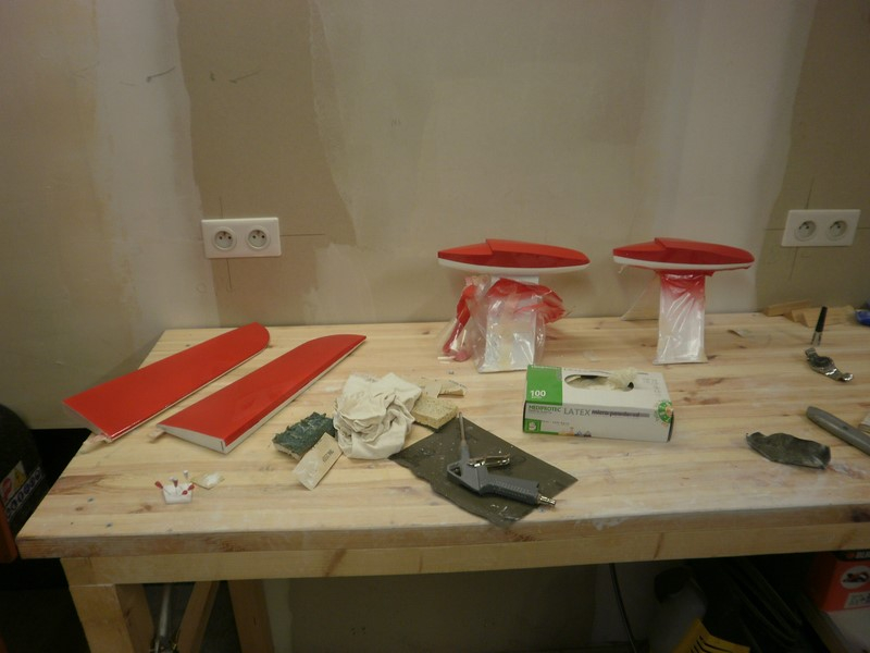

- Messages : 2765
Re: Martin JRM Mars
Chaque jour, son lot de connerie!
Hé bé, je fut gâté...
La peinture rouge fut super à passer: bonne tenue, bonne consistance, bon séchage, bref, je me cru un moment le disciple de Jacky.
Bref, du velour.
Les couillettes et le stabilisateur: nickel après dé-scotchage. La ligne de démarcation est "pure" Un super motard peut servir pour sécher des capots moteurs: Les ailes? Du velour La dérive et son volet? Nickel même si un énergumène laissa ses empreintes sur le fond du fuseau!!! Mais pour le gros morceau, le fuseau, avec la pression du pistolet, un morceau de scotch se décolla et du rouge parti sur le blanc. nous essayâmes de limiter la casse avec du diluant de nettoyage mais le blanc vira au jaune. Après avis de Jacky, j'aurai du employer de l'alcool à brûler.
Bref, je doit poncer le blanc du dessus du fuseau, masquer, et repeindre le blanc! Cependant je suis super content du résultat...
Bref, du velour.
