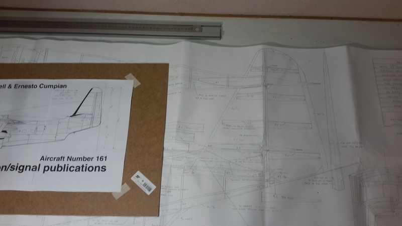

Comparaison entre grandeur et plan maquette de la dérive, il y a du travail !
20161106_191745 (Copier).jpg (130.86 Kio) Consulté 24677 fois

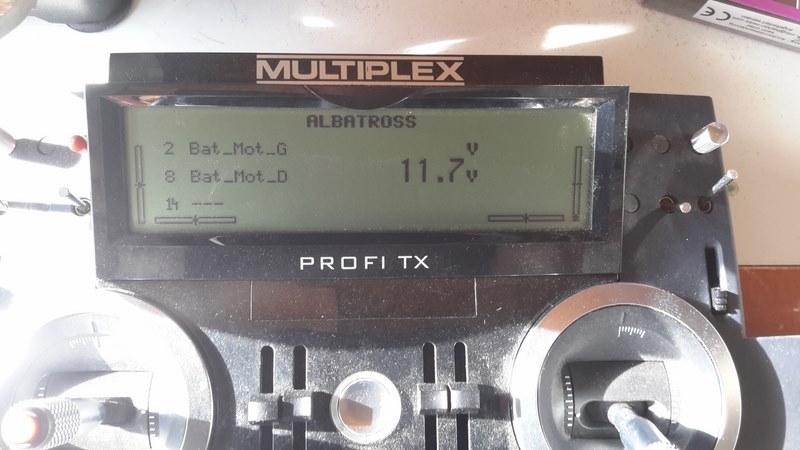

Pendant que la colle sèche, j'ai commencé à programmer et tester la motorisation.
Très facile d'inverser l'axe des moteurs ROXXY, en 15mm c'est fait.
Installation sur un ban de test, c'est mon premier bi moteurs
20161119_105636 (Copier).jpg (210.16 Kio) Consulté 24677 fois
Programmation des ESC et de l'émetteur. Il me faut ranger les informations disponibles sur l'affichage. Je dispose de la capacité restante de la batterie, de la consommation instantanée et maximale, de la vitesse de rotation instantanée et maximale, de la tension batterie et température des ESC.
Voici des exemples d'écran avec un seul moteur connecté, le droit.

Après quelques tâtonnements, j'ai programmé le différentiel des gaz de moteur sur la dérive pour le taxiage dans l'eau. Je le mets en route sur un simple appuis d'un bouton au bout du manche de dérive, très pratique.
Pour les infos en vol, en annonce verbale, je garde que les capacités restantes des batterie que je déclenche avec un interrupteur 3 voies sur le manche des gaz.

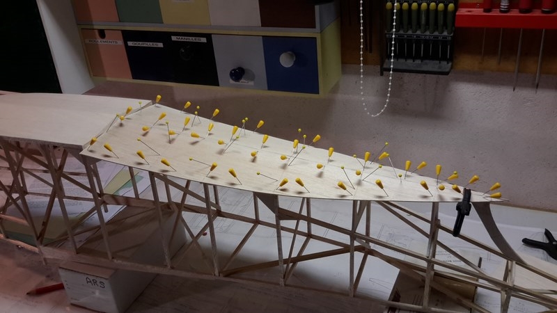

Message non lu par Michel Jugie » 24 nov. 2016, 23:41
Coffrages des flans. C'est plat sans trop de courbe, c'est facile.
20161123_233555 (Copier).jpg (201.98 Kio) Consulté 24677 fois
20161124_220350 (Copier).jpg (191.45 Kio) Consulté 24677 fois

Le rythme de construction s'est un peu ralenti. En fait le plan de la voilure et empennage est hors d'usage suite à l'humidification du document lors de son envoie. L'aile ne serait pas droite si je l'utilisai ainsi. A partir de ce plan, je refais le plan du stab et de l'aile. Les soirées sont bien occupées sur l'ordinateur avec le logiciel Profili 2.
Je tente un stab démontable en 2 parties.
Comme je refais l'aile, autant la faire un peu plus maquette. Ce qui prends un peu de temps en réflexions, surtout que je change la conception du longeron en plus classique avec 2 âmes à plat en bois dur réunies par du balsa fibre verticale.
Je devrai avoir mes dessins de nervures sous peu pour démarrer l'assemblage.

Re: Grumman HU-16B Albatross
Message non lu par Michel Jugie » 09 déc. 2016, 23:23
Début du montage d'un demi stab.
C'est de la dentèle, mais il faut faire léger, léger et solide !
20161209_231001 (Copier).jpg (153.92 Kio) Consulté 24676 fois
