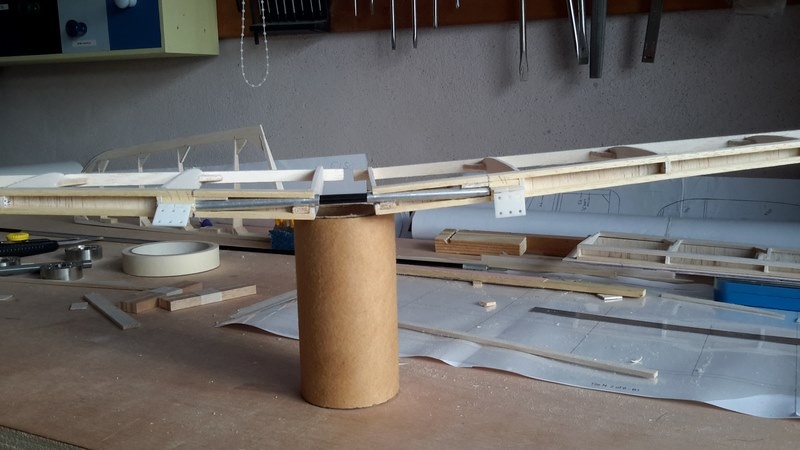

Le stab avance doucement.
Il est avec un dièdre comme le réel et celui du plan d'Ivan.
Je l'ai fait démontable ce qui a compliqué le montage, gousset et tige carbone intégrés dans le longeron.

Voilà ce que cela donne provisoirement.

J'ai encore du travail de finition , et du ponçage pour le mettre en forme.
Je ne suis pas encore à l'entoilage !

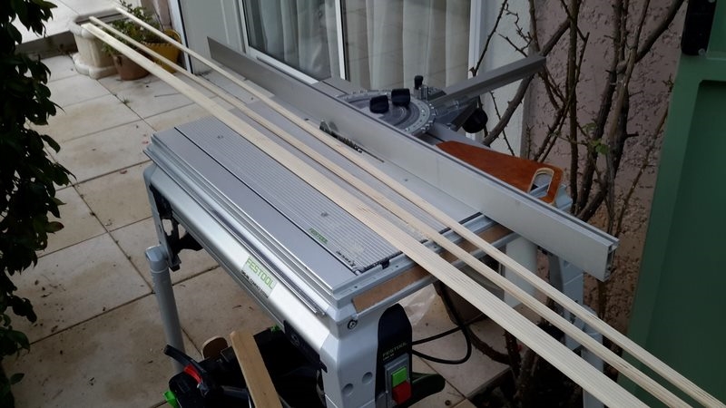

Réalisation des longerons de la voilure en pin, à partir des baguettes 5,5x42mm en 2,50m trouvées chez "Monsieur La Bricole".
J'ai usiné ces longerons en12x5mm. Ils seront reliés par une âme de balsa fibre verticale. Je pense réaliser la voilure d'un seul morceau sur le plan de travail. Puis je découperai la voilure en 3 tronçons, un central avec les moteurs et les 2 volets, 2 tronçons externes avec aileron et balancine ( ou flotteur )

Pour le longerons, tu l'as découpé dans une planche ? si oui cela m'intéresse.

A l'origine, c'est une baguette en pin plate, bord arrondi, épaisseur 5,5mm, largeur 42mm environ.
On peut choisir du samba plus léger, plus facile à usiner, plus difficile à trouver (rien sur Clermont l'herault ), mais moins solide que le pin.
Il faut la choisir sans noeuds, droite, fibre du bois régulière. Sur le stock du jour chez Mr. La Bricole, il y en avait 4 à 5 potables.
Dans une première passe je découpe un des arrondis.
Dans une deuxième passe je mets l'épaisseur voulue ( pour moi 5mm), et je termine par une passe de la largeur voulue (pour moi 12mm).
Avec ma scie, sur cette longueur de 2,5m, faire une épaisseur inférieure à 4mm sera sport. C'est le guidage de la baguette qui est crucial, et sans mettre les doigts dans la lame de scie :oops:

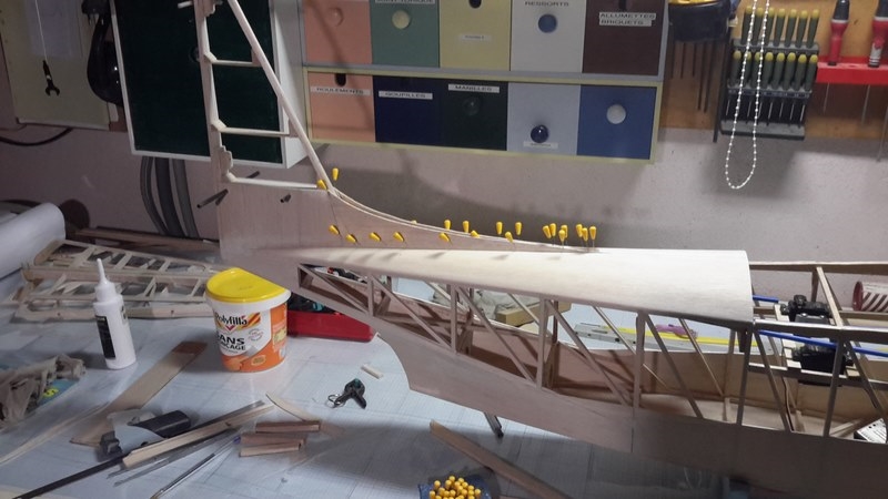

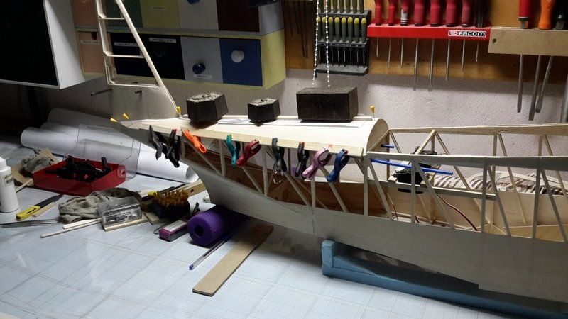

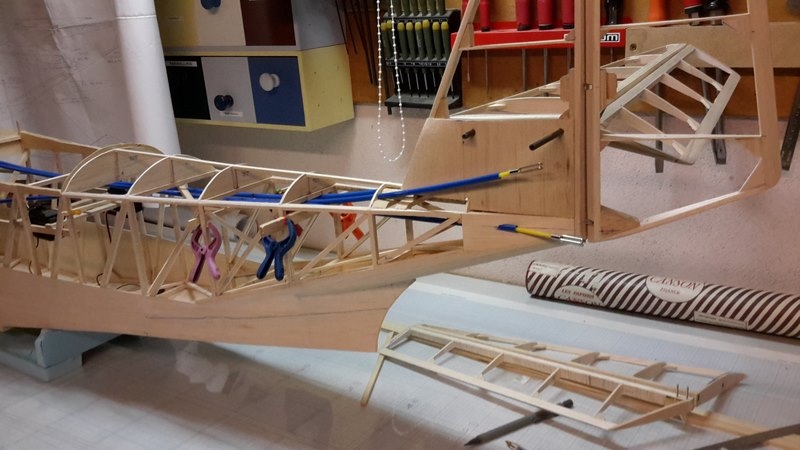

La construction avance à petit pas, environ 1h de bricolage par jour. Sans chauffage la nuit, la température de mon local ( ex garage ) est bien basse par ces temps de froidure, 8 à 12C°. C'est pas top pour travailler, impossible de faire de la stratification, la colle rapide est un peu figée, comme mes doigts.
Coffrage de la partie arrière du fuselage
20170118_183736 (Copier).jpg (207.07 Kio) Consulté 12084 fois
Début du rostre de la dérive.
20170121_222614 (Copier).jpg (192.89 Kio) Consulté 12084 fois
Il reste à faire sortir les commandes du coffrage ( tubes bleus ).
J'arrive à la fin de mon flacon de colle, le prochain arrive lundi prochain.
Je vais pouvoir attaquer l'aile, dont le plan est visible sur la photo dessous le fuselage, protégé par un film plastique.

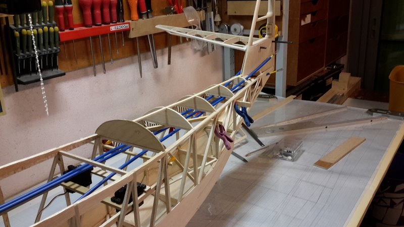

Les commandes sont passées sur le fuselage.

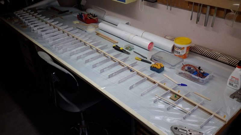

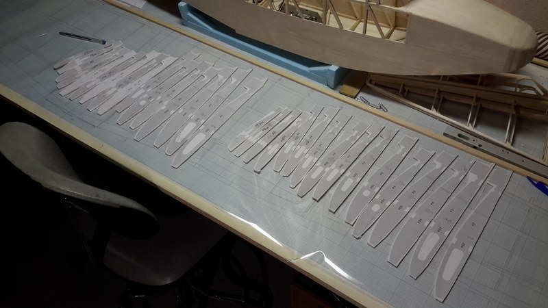

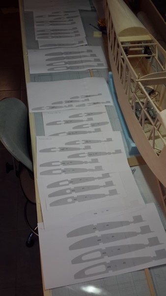

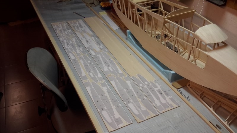

Pour changer, édition des calques pour les 32 nervures avec le logiciel Profili.
20170128_155007 (Copier).jpg (62.98 Kio) Consulté 12084 fois
Réalisation d'un puzzle sur des planches de balsa 2,5mm.
20170128_215544 (Copier).jpg (178.8 Kio) Consulté 12084 fois
Et découpes grossières des dites nervures.
20170128_224937 (Copier).jpg (178.24 Kio) Consulté 12084 fois
Ce fut assez rapide avec la scie à chantourner, mais la finition des nervures va prendre du temps.
Mais au vue de la météo des jours prochains, ce sera tout bon :lol:

Les nervures sont finalisées.
Présentation à blanc des nervures avec les longerons.
Ce n'est pas de la découpe numérique, mais cela me va :P
Il y a des petites erreurs de dimension tout à fait acceptable.
A la vue de l'ensemble, se pose la question de simplifier l'aile, plus de découpe en 3 tronçons ? C'est à étudier.

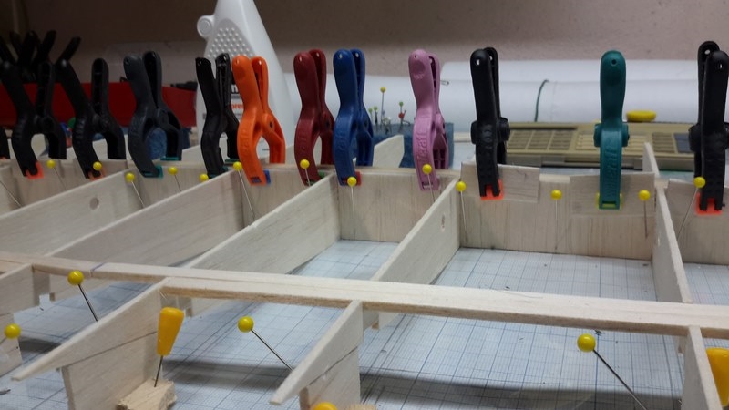

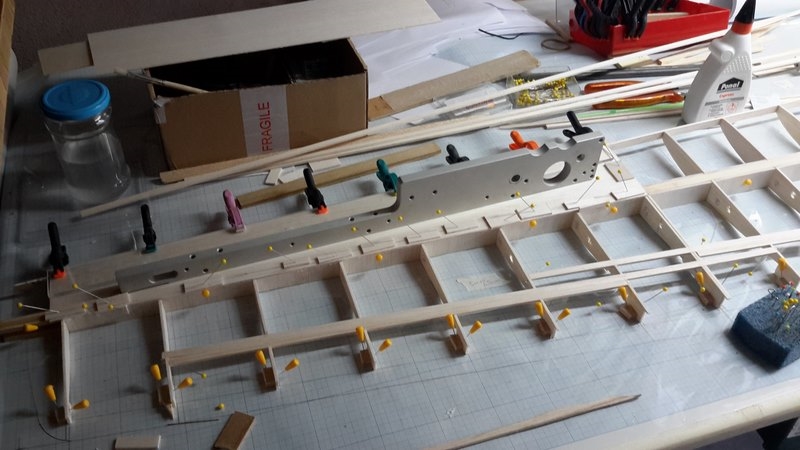

Montage des nervures prises entre les 2 longueurs de pin.
Les nervures sont doublées au niveau des futures jonctions.

ma clé est en alu de 25mm ( canne de débroussailleuse ) et elle supporte les nacelles moteurs.

Fin de la réalisation du longeron par le collage des âmes balsa fibre verticales.
Et ceci devant et derrière
20170205_231013 (Copier).jpg (179.64 Kio) Consulté 12084 fois

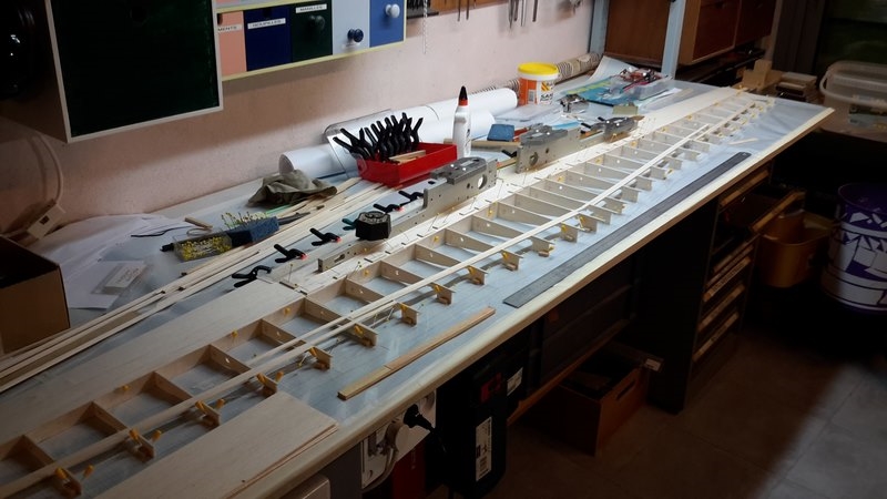

Pour le moment et afin de construire droit, tout est en un seul morceaux

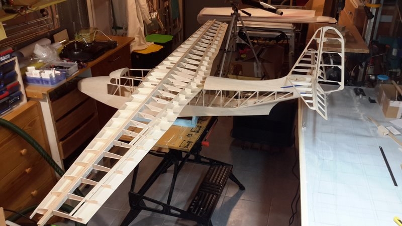

Hier soir grande première, l'intrados est terminé, démontage de l'aile du chantier
20170213_235346 (Copier).jpg (200.6 Kio) Consulté 12082 fois
20170213_235406 (Copier).jpg (192.29 Kio) Consulté 12082 fois
Encore beaucoup de travail, nacelles moteur, fixation des balancine, ...
Et séparation en trois morceaux de l'aile, un panneau central avec moteurs et volets, 2 extrémités avec ailerons.

Rien n'est fini, mais juste pour voir les volumes...
