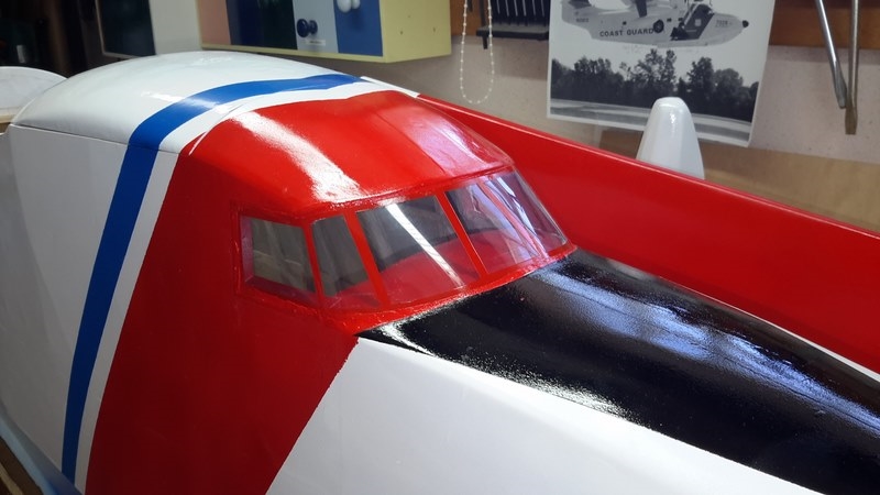

Le pare brise est peint,

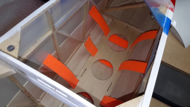

Le système de fixation des accus est fait

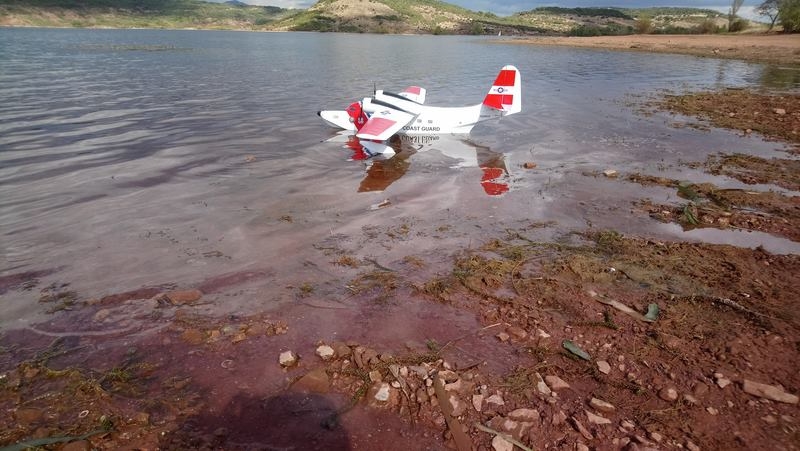

Aujourd'hui, je suis allé faire du repérage sur nos sites de Liausson et Rouens.
Rouens on oublie, reste Liausson.
J'avais l'Albatross dans le coffre au cas ou...
DSC_0032 (Copier).JPG (244.1 Kio) Consulté 18528 fois

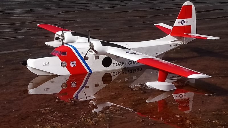

Je voulais faire un essai de flottaison, voir si l'allure est correcte sur l'eau, faire des ronds pour tester la maniabilité.
Cela semble correct pour la position de la ligne de flottaison à l'arrêt.
DSC_0035 (Copier).JPG (207.77 Kio) Consulté 18528 fois
Pour les évolutions à basses vitesse, c'est pas simple, malgré l'aide de la commande moteur différentielle sous l'action de la dérive.
Il y avait peu de vent, voir pas du tout, je pense que je n'ai pas assez d'action sur le moteur extérieur, il faut anticiper la rotation, parfois planter le flotteur intérieur au virage pour tourner autour.
On comprend la grande dérive pas du tout maquette du plan d'Ivan, j'ai même augmenté au maximum mécanique son déplacement.
Taxier avec le vent de travers n'est pas simple, il faut du moteur pour souffler la grande dérive.
Par des coups sur mon bouton poussoir du manche de dérive j'augmente la vitesse moteur du moteur extérieur au virage, j'ai fini par prendre le rythme.
Suite aux déboires de Chamy, je sors l'avion de l'eau pour vérifier l'étanchéité, pas une goutte d'eau n'est rentré.
Je me suis enhardi, augmenté le régime moteur jusqu'au déjaugeage partiel , même total à 10cm de la surface sur de courtes distances.
Pendant ces essais, 2 personnes qui se rôtissaient sur les berges sont venues me voir, intéressées par l'avion.
Deux allemands en fait, de passage dans la région, le plus jeune très passionné par les évolutions. Grace à mes restes d'anglais nous avons longuement discuté, et je découvre que le jeune est pilote grandeur planeur dans les Alpes bavaroises, certifié biplace et monoplace !
Et je fais une, puis deux tentative de décollage, à chaque fois c'est la catastrophe, le modèle monte trop vite, l'amerrissage est en vrac car je coupe les gaz en urgence, grave erreur.
Je règle le trim profondeur au maxi à piquer, c'est mieux, mais toujours instable, putain de vé longitudinal à la plouc du plan d'Ivan, heureusement je l'ai bien réduit de 5°à environ 1,5°.
Le jeune allemand me conseille du poids sur l'avant, alors j'avance de 2cm le pack batterie. C'est pilotable, le déjaugeage est propre et je fais un grand cercle à 3-4m de hauteur et j'écourte le vol par un amerrissage correct sans plus.
Le cœur bat à fond, les genoux tremblent, mais je suis heureux, les allemands applaudissent car ils ont compris que c'est une première pour l'avion et son pilote.

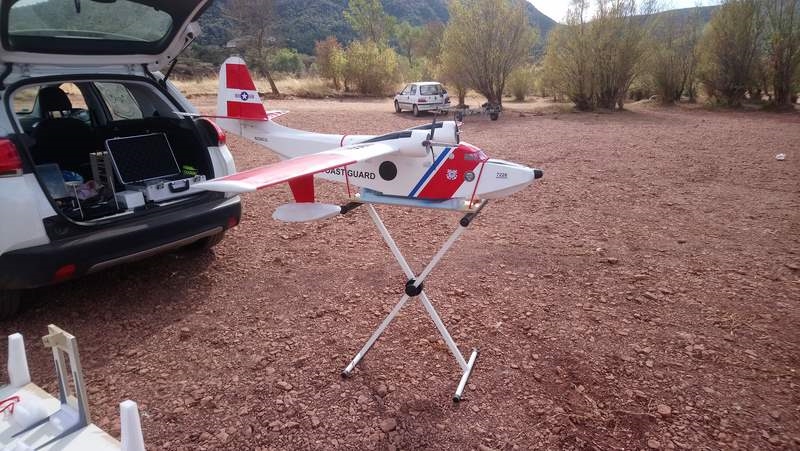

Finalement, je suis allé au lac ce vendredi après-midi.
J'étais tout seul, j'ai longuement hésité, puis je me suis lancé.
Les virages sur l'eau sont plus aisés, j'ai augmenté le différentiel des moteurs.
Quelques essais d'hydroplanage et enfin décollage...
Je trouve toujours l'avion instable dès qu'il est en l'air, tentative de virage qui se solde pour un amerrissage...sur la berge, dans les cailloux :cry:
Résultats, la fixation des 2 flotteurs a lâché, quelques pocs sur le fond du fuselage, mais rien de très grave.
Les travaux de réparations m'empêcheront de voler pour Hydralagou.
Ce n'est que partie remise...Et il faut que je trouve ma bêtise pour que le vol soit plus sain, manque de vitesse peut-être :?:

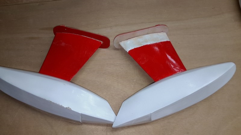

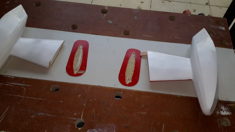

La réparation des flotteurs avance.

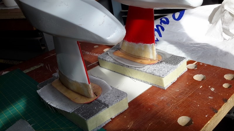

Collage des platines de fixation entre aile et jambage, refaits les plots qui centrent les flotteurs sur les ailes
Ponçage jusqu'à la fibre du haut des jambages.
20170930_150750 (Copier).jpg (131.01 Kio) Consulté 18528 fois
Pose de résine + fibre entre jambage et platine.
20171001_140405 (Copier).jpg (194.06 Kio) Consulté 18528 fois

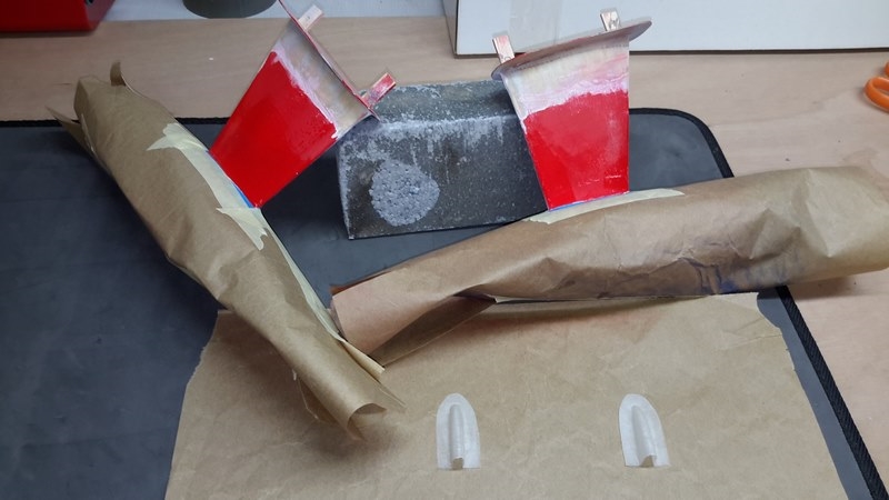

Les raccords de peinture blanche sont faits, sur les jambages, sur les flotteurs et sur le fond du fuselage.
Réalisation des caches pour faire le rouge sur les jambages.
J'en profite pour peindre en rouge des sorties de commandes, réalisées il y a fort longtemps par moulage. Elles irons très bien sur les commandes d'ailerons.
20171002_233707 (Copier).jpg (160.42 Kio) Consulté 18528 fois
